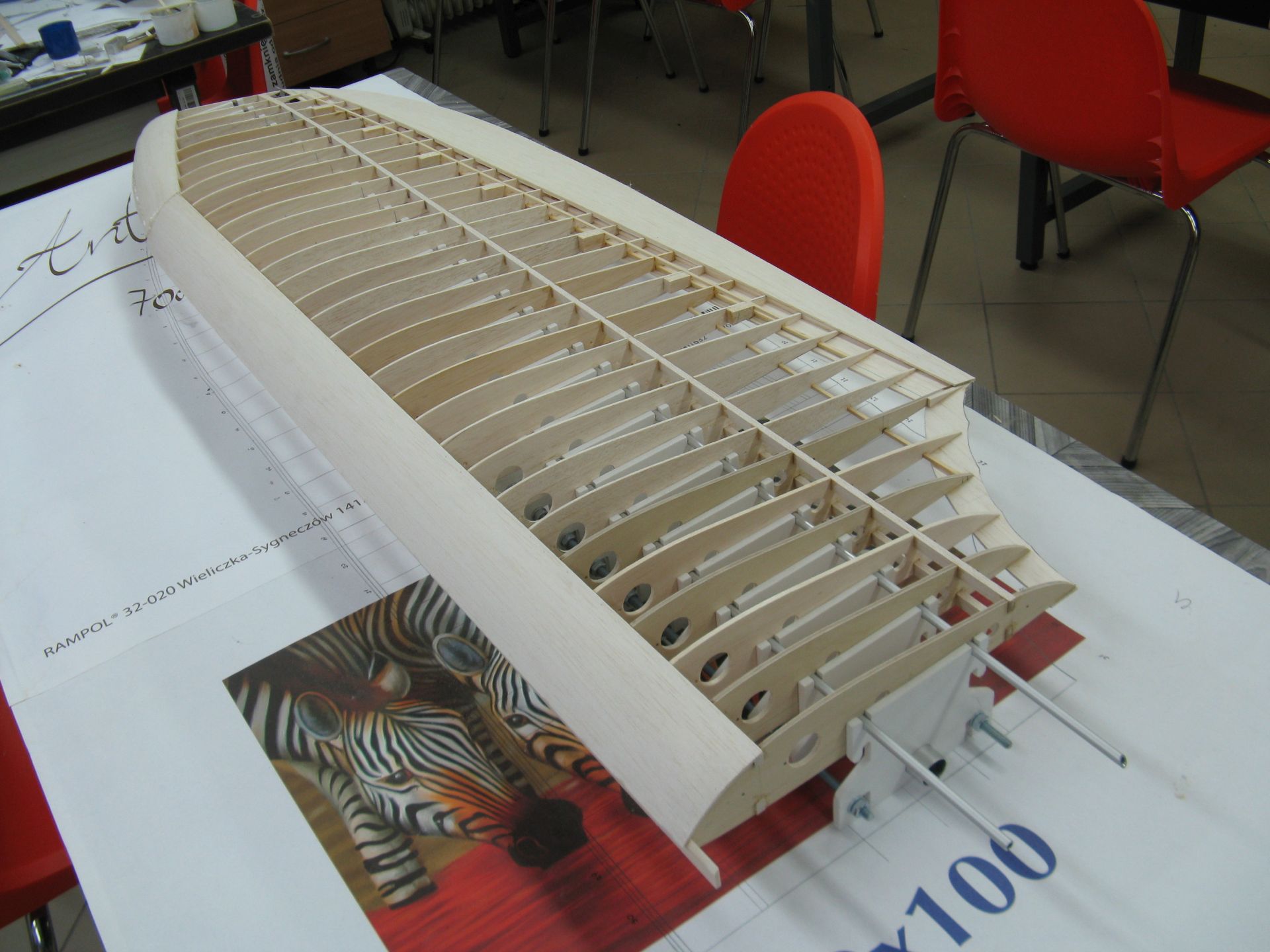

Autor:  kesto [ 17 sie 2020, o 09:51 ]
Tytuł:  Re: Lublin R-XIII G skala 1:5,5
Druga połówka płata.
r176.jpg [ 282.25 KiB | Przeglądany 968 razy ]
r177.jpg [ 265.13 KiB | Przeglądany 968 razy ]
r178.jpg [ 275.21 KiB | Przeglądany 968 razy ]
r179.jpg [ 284.02 KiB | Przeglądany 968 razy ]
r194.jpg [ 310.36 KiB | Przeglądany 968 razy ]
r195.jpg [ 321.46 KiB | Przeglądany 968 razy ]
Autor:  mgr [ 17 sie 2020, o 10:18 ]
Fajnie to wygląda :)
Powiedz jak oceniasz ten sposób montażu skrzydła.
Wing-jig? tak to się chyba nazywało... używałeś tego na każdym etapie czy tylko początkowy montaż?
Autor:  kesto [ 17 sie 2020, o 10:26 ]
Wing-jig jest rewelacyjny. Obawiam się, że bez niego miałbym spore kłopoty, aby to skrzydło złożyć równo. Praktycznie całe skrzydło od początku do końca ( dźwigary,kesony z obu stron, krawędź natarcia i spływu) złożyłem na przyrządzie. Odwracając skrzydło do góry nogami miałem pewność, że nadal jest równe i nie ma możliwości zwichrowania, bo opierają się na dwóch rurkach idących przez cały płat i wchodzących w odpowiednie miejsca w przyrządzie. Jedynie nakładki na żebra robiłem już bez niego. Polecam.
Autor:  utopia [ 17 sie 2020, o 11:09 ]
Pytanko Wing - jig kupny czy robiony
Autor:  kesto [ 17 sie 2020, o 11:21 ]
robiony
Autor:  utopia [ 17 sie 2020, o 11:42 ]
To chyba czas iść w ślady bo kiedyś wyfrezowałem kilka modeli ale żebra są bez podpórek ustalających.
Autor:  pepcio 11 [ 17 sie 2020, o 14:28 ]
Technologia montażu skrzydeł ciekawa ;) . Dla mnie jednak za bardzo pracochłonne byłoby wykonanie tego przyrządu. Jestem za leniwy. Na pewno ułatwia to, że elementy są wydrukowane. Ja, jako że preferuję stare wręcz konserwatywne metody modelarskie, mogę tylko podziwiać. Jest to przyrząd wielokrotnego użycia do innych skrzydeł? Jeżeli tak, to warto go sobie zrobić.
Skrzydełka eleganckie. Takie czyściutkie :shock: .
Autor:  kesto [ 17 sie 2020, o 17:48 ]
Jest to przyrząd wielokrotnego użycia do innych skrzydeł? .
Oczywiście.
