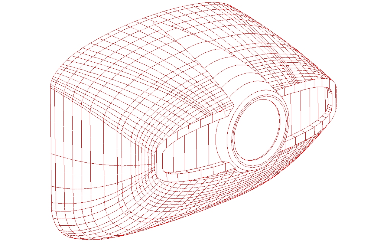

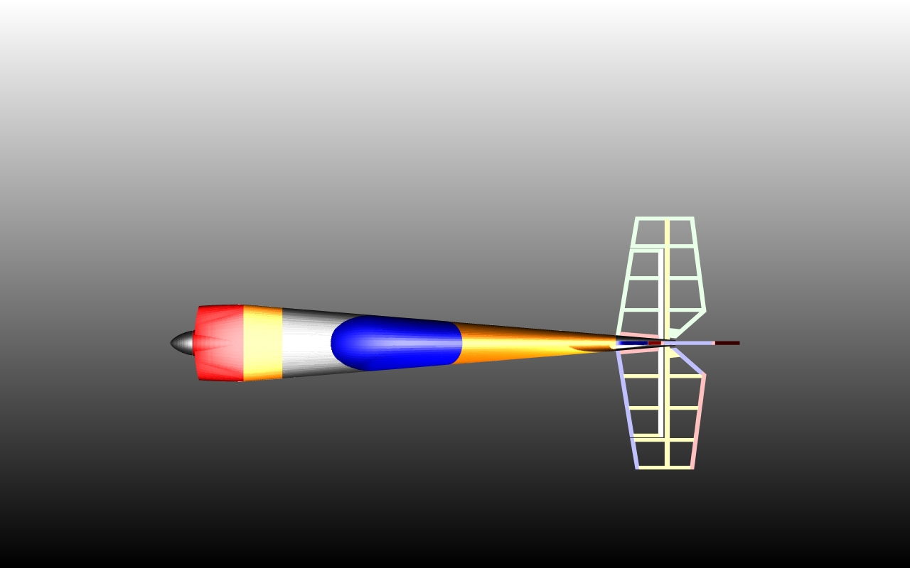

W wolnej chwili w Warszawie narysowałem małą extrę, do dokończenia są jeszcze skrzydła. Wysłałem pliki kabiny i maski do wyceny frezowania. Model z założenia ma być lekki i szczerze mówiąc jest kolejnym modelem na którym chcę sprawdzić jak można minimalizować wagę poprzez stosowanie węgla. Póki co całość wygląda tak jak na screenach. Tym razem nie zrobiłem głupoty z głęboką maską, ta powinna wyjść nawet z hipsu.
kopyto maski extra103 dxf acad2004.JPG [ 608.93 KiB | Przeglądany 24324 razy ]
Extra 300 1030 3dzzc.JPG [ 373.91 KiB | Przeglądany 24294 razy ]
Extra 300 1030 3d.JPG [ 513.31 KiB | Przeglądany 24294 razy ]
Extra 300 1030 3dabac.JPG [ 260.52 KiB | Przeglądany 24294 razy ]
Extra 300 1030 3dabv.JPG [ 240.6 KiB | Przeglądany 24294 razy ]
