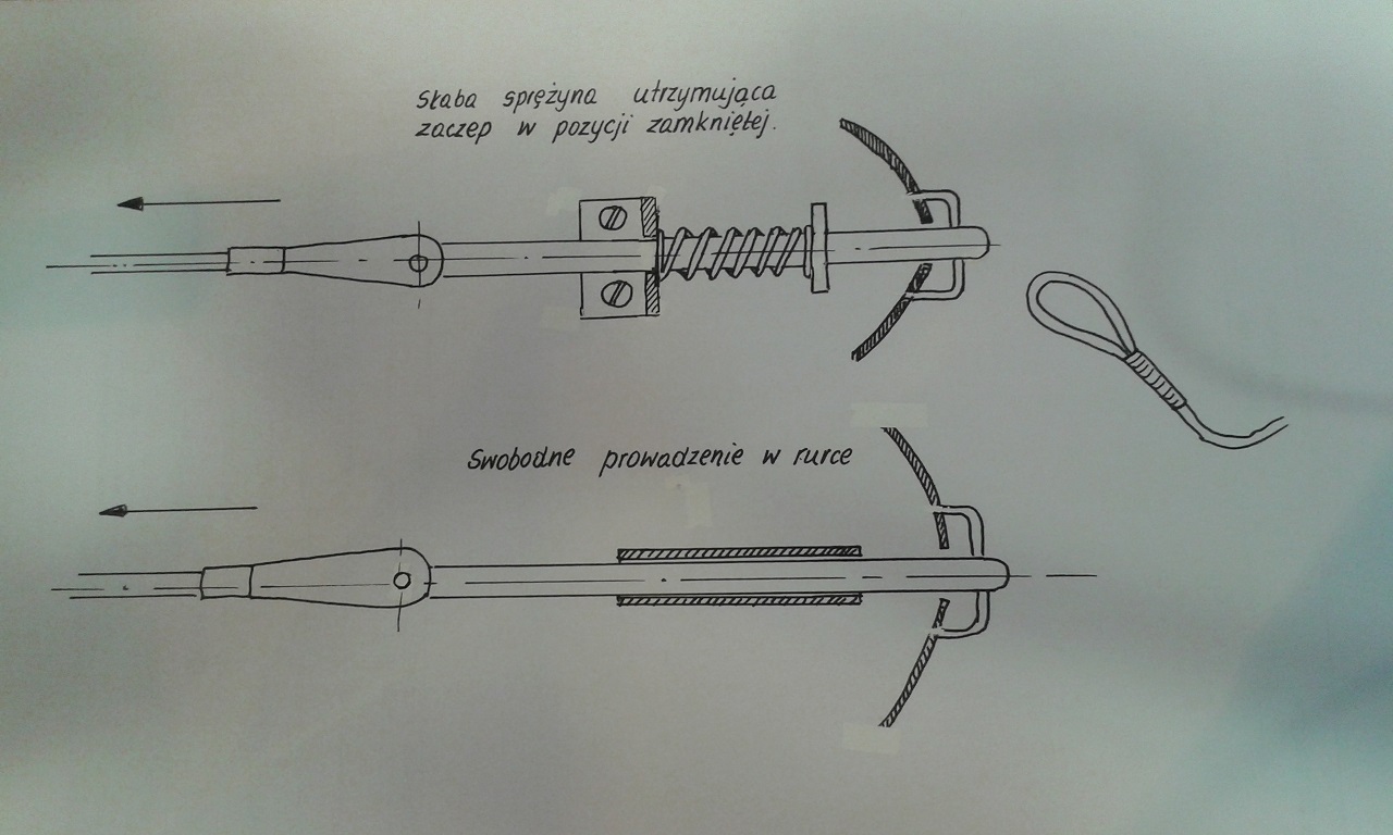

Autor:  pepcio 11 [ 21 lut 2019, o 13:31 ]
Tytuł:  Re: "Tukan" jako holownik
Mógłbyś szczegółowo zobrazować ten zaczep?
DSCN4448.jpg [ 277.08 KiB | Przeglądany 4161 razy ]
Autor:  milo [ 21 lut 2019, o 15:03 ]
Zapraszam do mnie, zobaczysz i wszystko będzie jasne.
Autor:  pepcio 11 [ 22 lut 2019, o 08:27 ]
Zobaczę, oczywiście.
Moje pytanie dotyczyło prostego zamocowania w kadłubie. W dwóch modelach mam w wersji pierwszej. Sprężynkę w każdej chwili można usunąć. Tylko tyle. ;)
