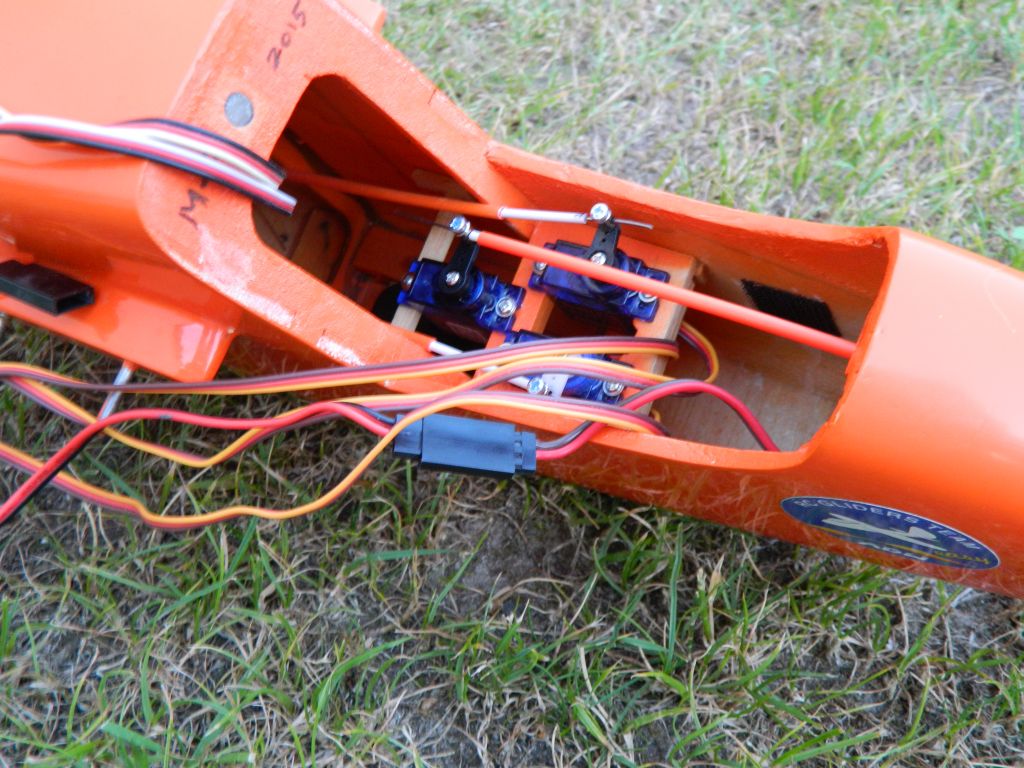

W międzyczasie przerobiłem moją Muchę ter na hol, ma wyżej skrzydła, jest lżejsza i ma zupełnie inną charakterystykę niż Foka. Dwie fotki Muchy po przeróbkach. Hak prymitywny ale działa.
DSCN4448.jpg [ 277.08 KiB | Przeglądany 10639 razy ]
DSCN4450.jpg [ 211.15 KiB | Przeglądany 10639 razy ]
