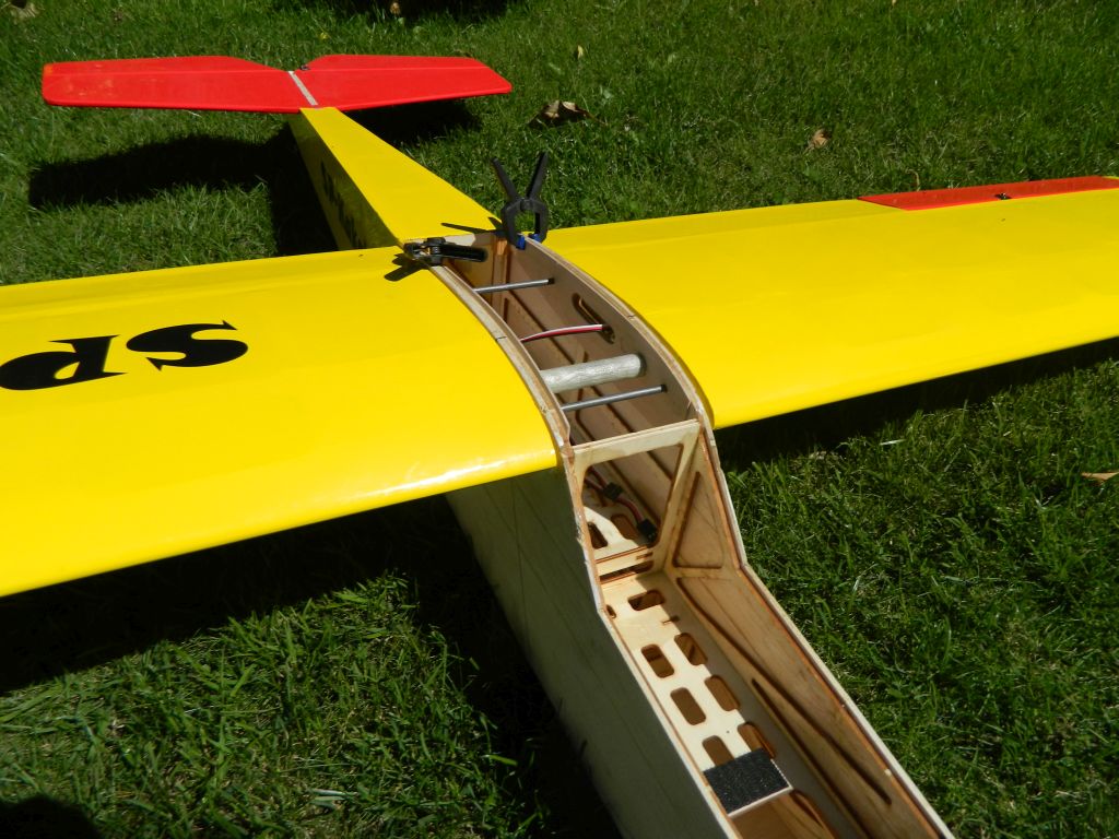

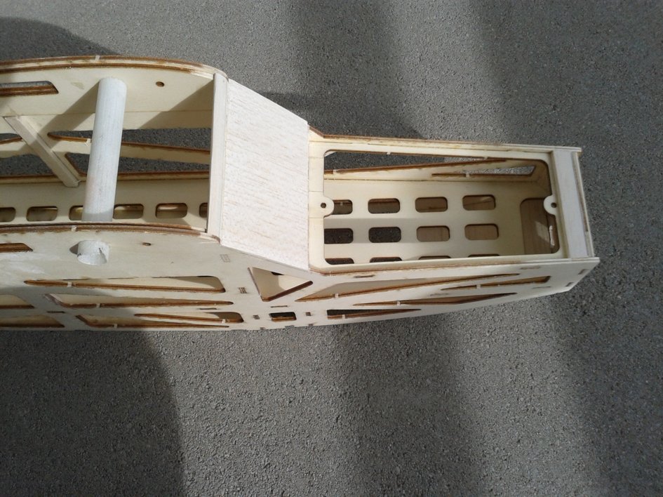

Autor:  kakabe [ 14 lip 2017, o 16:58 ]
Tytuł:  Re: Trenerek 1300mm
Nowa poprawiona wersja kadłuba
- wznios skrzydła +2 procent
- jedna długa półka na aku i regulator umożliwiająca swobodne wyważenie modelu
- cała konstrukcja z balsosklejki
- poszerzony kadłub do 90 mm
Waga tego co widać na zdjęciach 275 g

Autor:  slawekmod [ 14 lip 2017, o 18:28 ]
"Piknie", jeszcze jak pogrubisz przejście kadłuba za spływem w belkę ogonową to będzie oki - to w przypadku kiedy nie będzie balsowego pokrycia kadłuba. Jak będzie, to potrzeby pogrubiania nie widzę (z punktu tzw. mojego widzi mi się).

Autor:  kakabe [ 14 lip 2017, o 20:56 ]
slawekmod pisze:
"Piknie", jeszcze jak pogrubisz przejście kadłuba za spływem w belkę ogonową to będzie oki - to w przypadku kiedy nie będzie balsowego pokrycia kadłuba. Jak będzie, to potrzeby pogrubiania nie widzę (z punktu tzw. mojego widzi mi się )
Powstawiałem trójkątne listwy wzmacniające - nie widać ich na zdjęciach. Jutro będę w Warszawie to możne uda mi się z Tobą zobaczyć i pokazać Ci ten kadłub :)
