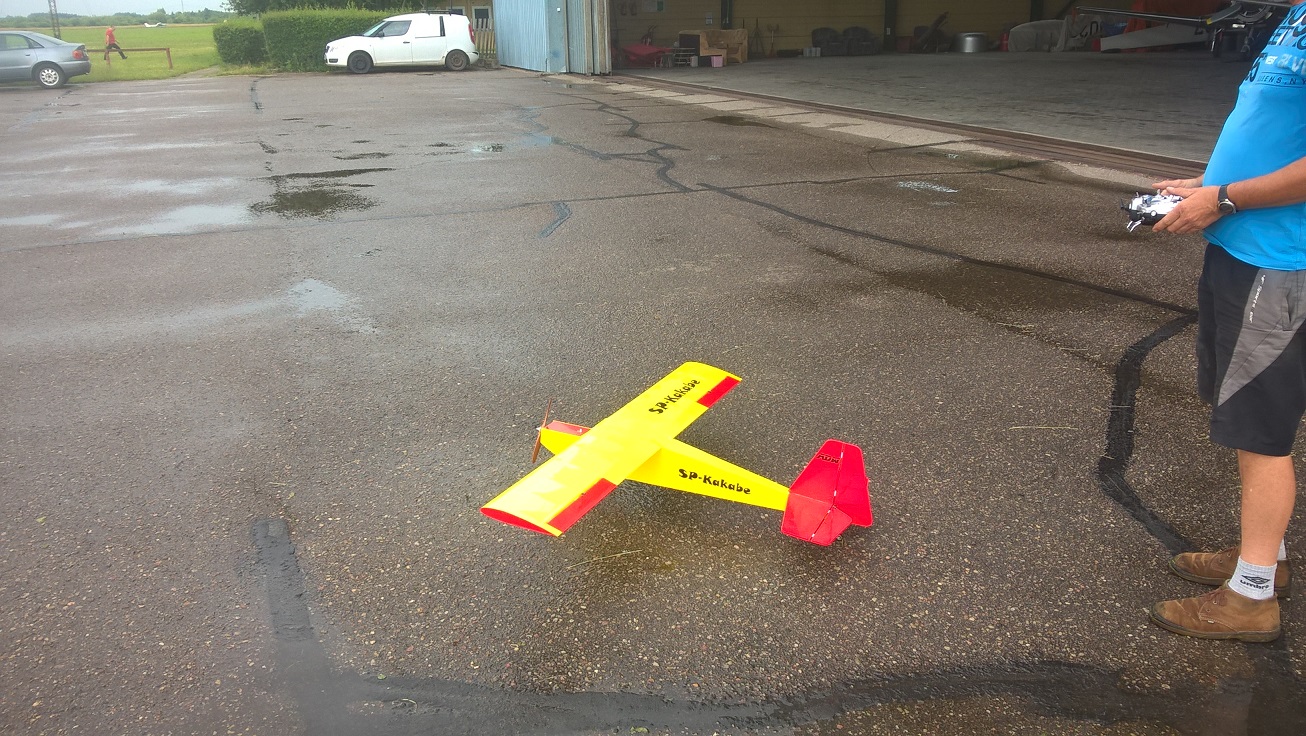

Potem start z asfaltu
WP_20170708_12_56_32_Pro.jpg [ 518.49 KiB | Przeglądany 3943 razy ]
Model momentalnie się oderwał i poszedł prosto przed siebie.
WP_20170708_12_56_37_Pro.jpg [ 246.71 KiB | Przeglądany 3943 razy ]

Kółka sprawdziły się idealnie, zero problemów ze startem, choć zauważanie dłuższy rozbieg na trawie w porównaniu z asfaltem.
Skrzydło oraz statecznik są zaklinowane na 0 stopni, model ładnie szybuje z lekko zaciągniętym SW - tak ustawiony trym bardzo dobrze działa.
Model leci prosto na 50% gazu, na pełnym gazie żwawe wznoszenie.

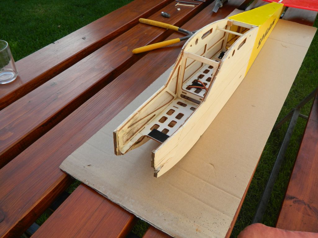

Jednak problem jest inny. Też wspominałeś wcześniej, kąt zaklinowania płata. Jest zerowy...w stosunku do poziomego. Po przeanalizowaniu wszystkiego i burzliwej dyskusji z Tomkiem, uznaliśmy to za poważny błąd. Błąd, który w rezultacie doprowadził do rozbicia modelu, wczoraj, późnym wieczorem.Nie wdając się w szczegóły.....rozbieg, model się nie odrywa od ziemi, coraz większe wychylenie sw, w końcu odrywa się od ziemi, pionowo, utrata sterowności, przechył na prawe skrzydło, uderzenie płatem/kadłubem, przodem pionowo w ziemię. Rezultat wiadomy. Moim skromnym zdaniem należy rozpatrywać układ jako całość. Po prostu płat nie wytwarzał siły nośnej umożliwiającej stabilne oderwanie się od ziemi, wręcz przeciwnie nawet go dociskał. Wzrost prędkości startu spowodował uniesienie się płata - dzięki dużemu wychyleniu sw - i gwałtowny przyrost siły nośnej, czyli świeca w górę. Tak wyglądał prawie każdy start. Nie wiem czy nasze spostrzeżenia są trafne ale i tak "pozamiatane". Trenerek będzie naprawiany, zostanie przerobiona nasada płata - odpowiednie elementy sklejkowe - i dany kąt zaklinowania 1,5 do 2 stopni. Kadłub zostanie wydłużony do przodu o jakieś 20 mm i oczywiście musi być cały posklejany. Postaram się zrelacjonować proces naprawy/przeróbki modelu. Zobaczymy czy to słuszna diagnoza.

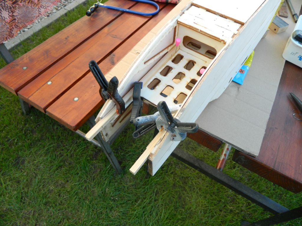

Ok, naprawa rozpoczęta. Po zniwelowaniu przodu kadłuba i ustabilizowaniu szpilkami i klamerkami, delikatnie, punktowo połapałem CA. Od spodu, pod przednią półką wkleiłem dwie listwy sosnowe 5x5, odpowiednio przedłużone /20 mm/. Jutro postaram się zrobić wręgę silnika ze sklejki lotniczej 2,5/3 mm.
DSCN3787.jpg [ 169.64 KiB | Przeglądany 3870 razy ]
DSCN3788.jpg [ 190.35 KiB | Przeglądany 3870 razy ]
