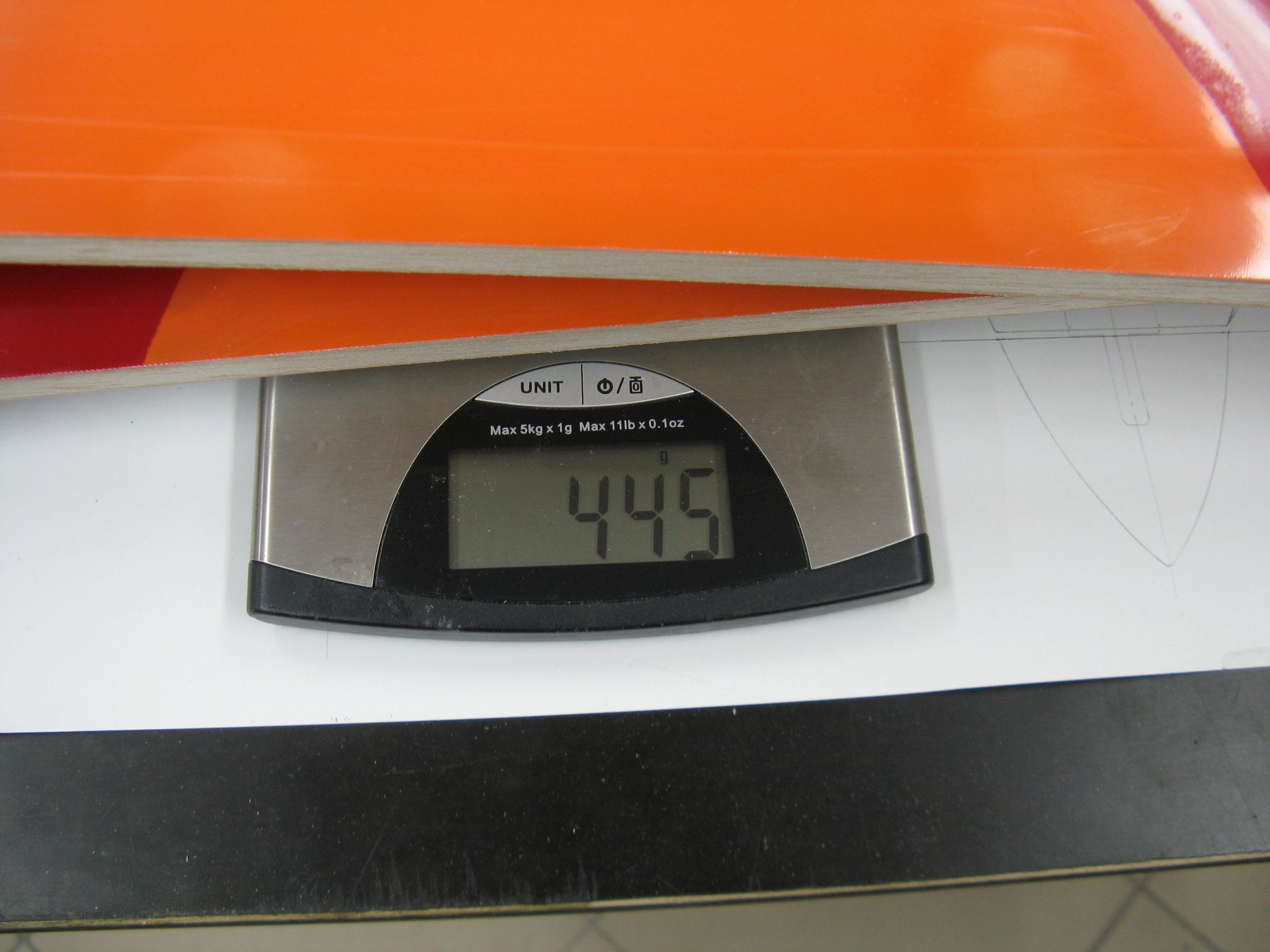

Autor:  kesto [ 5 cze 2017, o 09:27 ]
Tytuł:  Re: Furious
Skrzydła.
IMG_0544.jpg [ 235.62 KiB | Przeglądany 4970 razy ]
IMG_0549.jpg [ 203.79 KiB | Przeglądany 4970 razy ]
IMG_0550.jpg [ 196.03 KiB | Przeglądany 4970 razy ]
IMG_0551.jpg [ 193.22 KiB | Przeglądany 4970 razy ]
Autor:  fuszido [ 5 cze 2017, o 21:07 ]
Tytuł:  Re: Furious
Witam,
Mam pytanie - to jest pomalowana tkanina szklana?
Zdradź trochę techniki - jak kryjesz rdzenie? Świetny efekt, wygląda jak kupny ARF.
Autor:  kesto [ 6 cze 2017, o 09:14 ]
Tytuł:  Re: Furious
Technologia jest ta sama co w przypadku Rondo E. http://pfmrc.eu/index.php?/topic/66920-rondo-e/
Więc powtórzę w punktach:
1. Wycinam z folii mylarowej 0,3mm formatki na górę i dół skrzydła z naddatkiem ok. 5mm na stronę.
2. Maluję farbami na folii wzór, który chcę uzyskać. Wypróbowałem spraye 3 producentów: Motip, Snieżka i Den Braven, z których dwa pierwsze polecam.
3. Po wysezonowaniu farby czyli po 24 lub lepiej 48 godzinach, nakładam laminat w postaci tkaniny 48g i 110g, oraz rowingu węglowego jako dźwigary i przesączam żywicą epoksydową LH 145.
4. Rozrabiam dodatkową ilość żywicy epoksydowej i zagęszczam ją aerosilem, aby nie wsiąkała zbytnio w rdzeń styropianowy i oklejam rdzenie formatkami. Tą operację trzeba przeprowadzić z formatkami jeszcze mokrymi aby dobrze przykleiły się do rdzeni.
5. Po 24 godzinach odformowuję pudełko i cieszę się z pięknie oklejonych skrzydełek, lub klnę jak szewc i wszystko ląduje w koszu. ;) :D

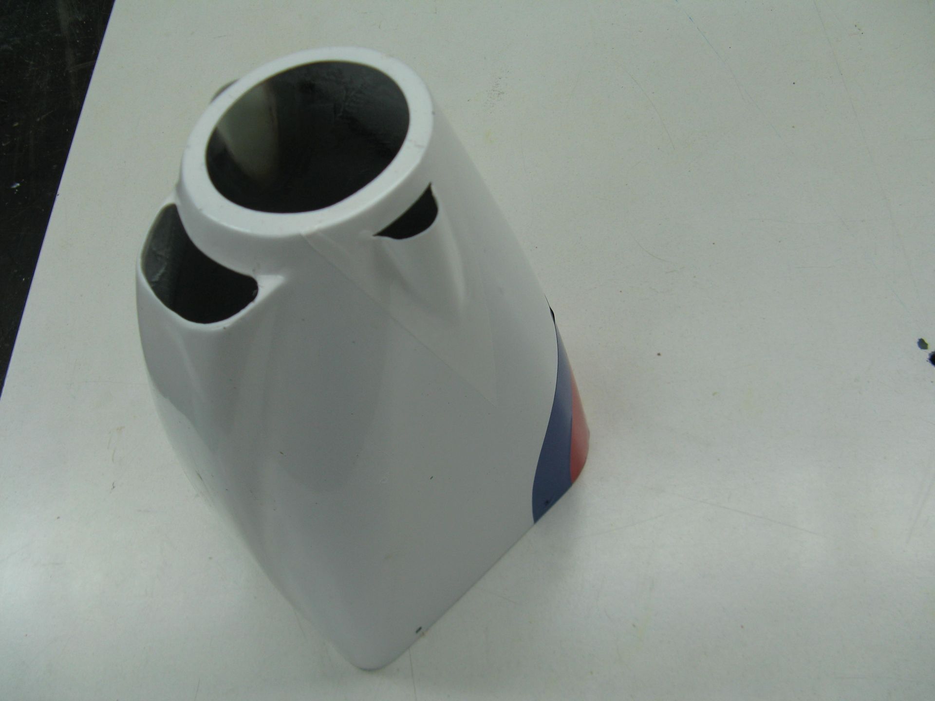

Autor:  kesto [ 24 cze 2017, o 14:43 ]
Tytuł:  Re: Furious
Przerobiłem trochę maskę silnika. Postanowiłem dołożyć chwyty powietrza dla lepszego chłodzenia silnika.
Na kopycie zalaminowałem łezki, które potem wkleiłem od środka do wyciętych otworów w masce.
IMG_0580.jpg [ 144.85 KiB | Przeglądany 4761 razy ]
IMG_0581.jpg [ 149.74 KiB | Przeglądany 4761 razy ]
IMG_0582.jpg [ 120.94 KiB | Przeglądany 4761 razy ]
IMG_0583.jpg [ 137.67 KiB | Przeglądany 4761 razy ]
