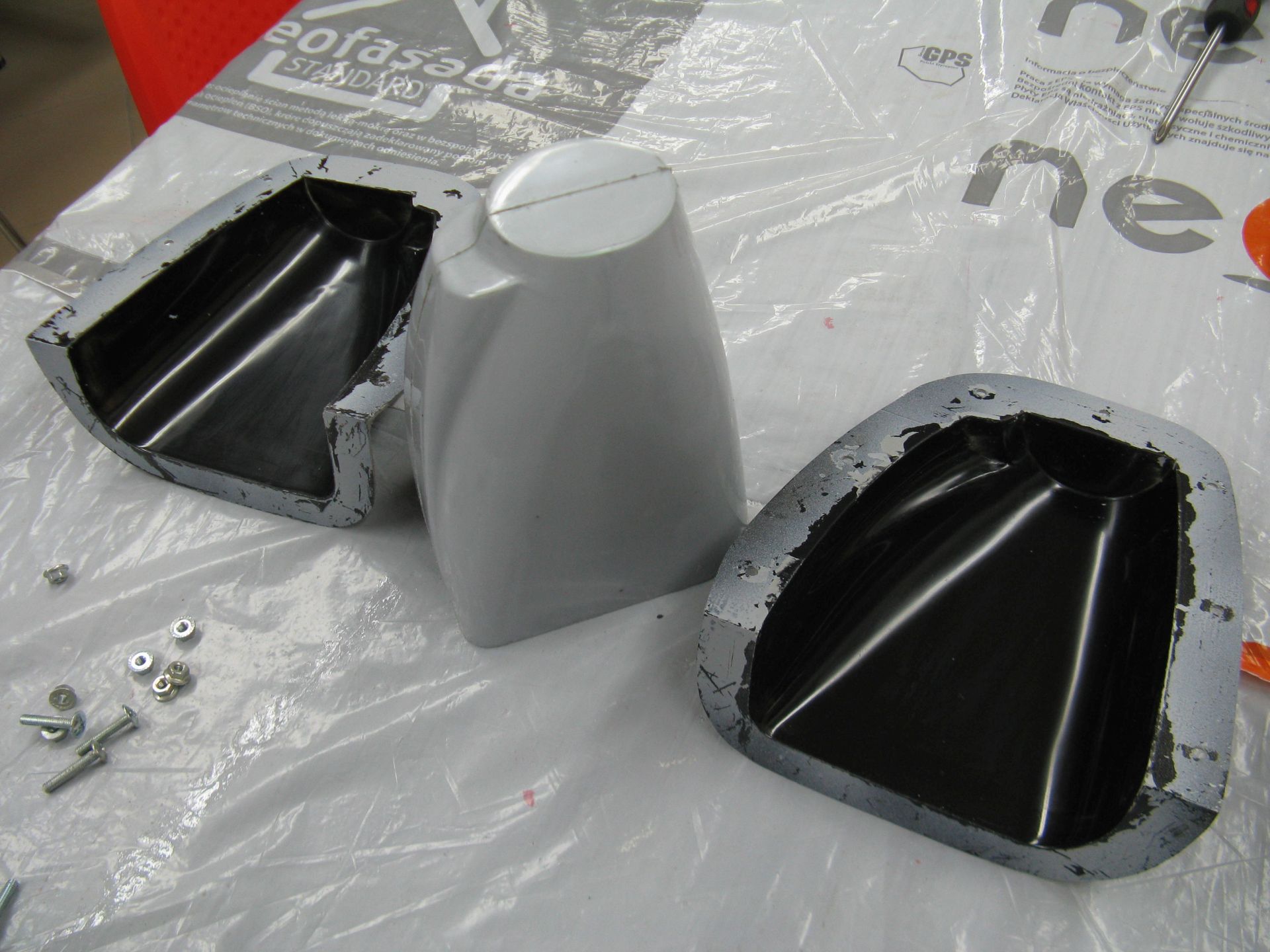

Autor:  kesto [ 30 maja 2017, o 18:38 ]
Tytuł:  Re: Furious
Założona połówka formy. Żelkot narzędziowy, szpachlówka z żywicy i krzemionki na krawędzie i po dwie warstwy tkaniny 110 i 280g.
Jutro druga połówka.

Autor:  kesto [ 1 cze 2017, o 10:53 ]
Tytuł:  Re: Furious
Odformowane.
