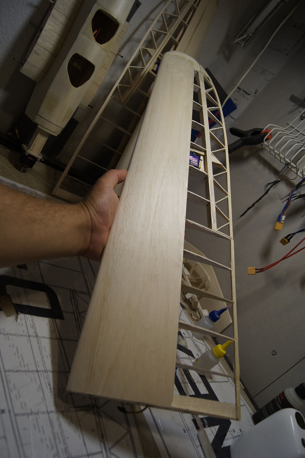

Prace ruszyły, trochę obawiam się o wytrzymałość tej tylnej listwy.

Autor:  slawekmod [ 7 lip 2017, o 16:35 ]
Tytuł:  Re: Klemm L 25 d - 150 cm
Musisz pomyśleć o otworach w żeberkach na kable. Ich wykonanie będzie nieco utrudnione na zmontowanym skrzydle ale pewnie dasz radę.
Autor:  Dawid Leśniewski [ 7 lip 2017, o 21:42 ]
Masz rację - trochę o tym zapomniałem. W Foce miałem cały kabel wyciągany przez rurkę, a tutaj chyba wkleję przewód na stałe. Skrzydło w tym przypadku jest bardzo zabudowane przez daleko sięgający keson i nawet jak trochę teraz pogmeram w żeberkach, to nie powinno się to odbić na wytrzymałości i wyglądzie - ale fakt przegapiłem...

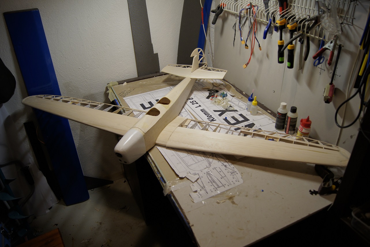

Autor:  Dawid Leśniewski [ 21 lip 2017, o 18:23 ]
skrzydło - gotowe 1.jpg [ 357.53 KiB | Przeglądany 4076 razy ]
Skrzydełka na ukończeniu, są bardzo sztywne - ten keson daleko sięga.
skrzydła- przymiarka.jpg [ 332.09 KiB | Przeglądany 4076 razy ]
silnik 1.jpg [ 305.65 KiB | Przeglądany 4076 razy ]
Silniczek - może troszkę na wyrost ale... co sądzicie o montażu silnika (między listewki poszła balsa 3mm)
waga 1.jpg [ 310.16 KiB | Przeglądany 4076 razy ]
Pierwsze ważenia ...
waga 2.jpg [ 361.02 KiB | Przeglądany 4076 razy ]
Jest obiecująco - powinienem się wyrobić w zakładanych 1300 g.

Autor:  Dawid Leśniewski [ 29 lip 2017, o 09:26 ]
Klemik dostał podwozie. Jeszcze muszę poprawić kilka niedoróbek, może trochę szpachli... i będzie oklejanko.

Autor:  pepcio 11 [ 29 lip 2017, o 10:02 ]
Ładny samolocik. Podobny do naszego CSS-11. W powietrzu to będzie szatan. Toż to prawie myśliwiec. Życzę udanego oblotu.
