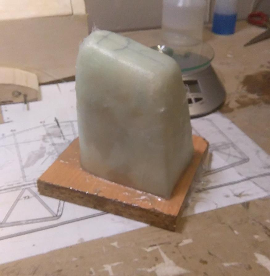

Autor:  Andrzej Klos [ 27 kwie 2017, o 13:57 ]
Tytuł:  Re: Klemm L 25 d - 150 cm
Za szybko pozbyłeś się styropianu i nie pokryłeś microbalonami. Wyszlifowanie teraz będzie bardzo trudne i będziesz szlifował żywice i tkaninę, co trochę mija się z celem. Zobacz jak opisałem to Warsztat:
- dokładny kształt części
- pokrycie styropianu taśma do pakowania
- tkanina z żywica
- microbalony po około 1/2 godziny
- szlifowanie
- natryskowo szpachlówka i szlifowanie
- usuniecie styropianu acetonem
Czolem
A
Autor:  Dawid Leśniewski [ 27 kwie 2017, o 16:11 ]
Taśma była, ale kopyto i tak nie chciało wyjść... Mimo smarowania mleczkiem z woskiem. Microbalonu niemam ale mimo tego spróbuje jeszcze raz.
Autor:  Andrzej Klos [ 28 kwie 2017, o 09:06 ]
David,
Nie wiem jakim mleczkiem smarowałeś kopyto ale zwykła pasta do podłóg, a także pewnie do butów, jest OK. Ja nigdy nie smarowałem niczym ale też tylko usuwałem styropianu acetonem. Taśmę trzeba było po prostu oderwać. Nie spodziewam się łatwego osunięcia formy, raczej jest tracona.
Jakiej taśmy używałeś?
Autor:  Dawid Leśniewski [ 28 kwie 2017, o 15:27 ]
Zwykła przezroczysta 5 cm szerokości - już robię 2-gie kopytko.
Autor:  Dawid Leśniewski [ 4 maja 2017, o 09:00 ]
Druga próba :oops:

Autor:  Dawid Leśniewski [ 5 maja 2017, o 11:39 ]
Na maskę pokrytą tkaniną nałożyłem jeszcze jedną warstwę same żywicy, żeby było co szlifować.

Autor:  Dawid Leśniewski [ 20 maja 2017, o 13:43 ]
Maska gotowa - jestem prawie zadowolony. Mam nadzieje, że moje następne laminaty pójdą szybciej i wyjdą lżej.

Autor:  Andrzej Klos [ 20 maja 2017, o 22:31 ]
Dawid Leśniewski pisze:
David,
Maska wyszła Ci ciężka bo dodałeś na koniec warstwę samej żywicy (tak jak pisałeś w poprzednim poście) zamiast microbalonów. Jest to częsty błąd ludzi którzy zaczynają z laminatami.
Żywica sama w sobie jest ciężka i krucha i powinno jej być jak najmniej.
Dobrze jest aby też kawałki przesyconej tkaniny wygładzić kawałkiem plastiku aby pozbyć się nadmiaru żywicy.

Autor:  Dawid Leśniewski [ 21 maja 2017, o 17:27 ]
Dzięki za rady - próbowałem to wygładzić , ale żywica L-285 nie lepi się tak mocno jak wszelkie śmierdziuchy .... I tkanina jeździła jedna po drugiej. Za 3-cim razem będzie ok.
