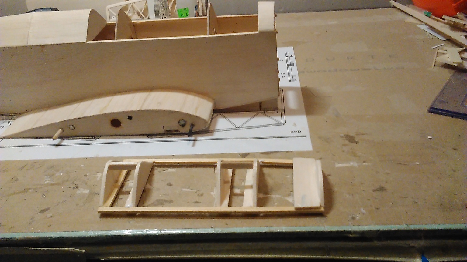

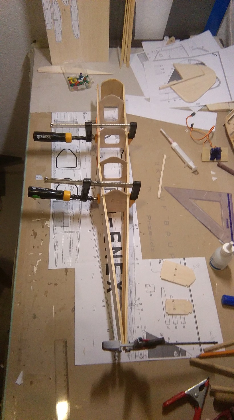

Kleję powoli dalej. Zastanawiam się jeszcze nad kółkiem ogonowym - w planach go niema (jakiś dziwny kawałek drutu - boje się, że będę haczył o trawkę), ja chyba zrobię jakieś małe.
kadłubZogonem.jpg [ 392.06 KiB | Przeglądany 4772 razy ]
kadłub-wręgi1.jpg [ 354 KiB | Przeglądany 4772 razy ]
