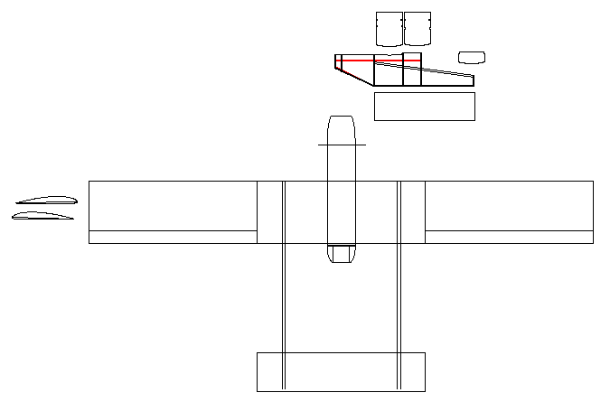

Wybrane wolne godziny poświęcam na przemyśliwanie i próbowanie rozrysowania takiego oto trenerka z zamiarem zastosowania go do FPV. Wzoruje się na modelu z tego oto tematu: http://fpv-community.com/forum/showthread.php?tid=293 . Generalnie założenia są następujące.
- kadłub pomimo tego że na rysunku od góry miejscami obły, będzie prostokątny. Przynajmniej w rzucie górnym - takie ułatwienie konstrukcyjne
- główne materiały konstrukcyjne kadłuba to sklejka lipowo-balsowa, listewki sosnowe 3 x 5 mm, sklejka liściasta 4 mm (z castoramy) jako wzmocnienie łoża skrzydła,
- skrzydło mocowane na gumy,
- rozpiętość 1,8 metra,
- za belki ogonowe posłużą albo rurki węglowe, albo (ostatnio wpadłem na ten genialny pomysł) węglowe kijki nordic walking,
- profil to Clark Y zaklinowany pod kątem 1,5 stopnia względem statecznika poziomego,
- cięciwa 220 mm, co przy zadanej rozpiętości daje 39,6 dm^2 powierzchni płata.
- w wersji proto płat zapewne zostanie wycięty ze styropianu i pokryty taśmą. Jeszcze nie mam koncepcji jak zamocuję rurki do rdzeni, ale na razie się tym nie przejmuję.
Plan jest prosty - zrobić kadłub, a później jakoś pójdzie. Do końca tygodnia powinienem zakupić materiał na kadłub i zakończyć rysowanie, a później pomału będę budował. A tak to wygląda na rysunkach.

Od razu Ci napiszę że rurki z rowingu węglowego się do tego nie nadają, potrzebne są z tkaniny węglowej i do tego najlepiej jak by były stożkowe. Przemyśl dobrze konstrukcję centropłata żeby był odporny na skręcanie bo inaczej będziesz miał galaretę zamiast modelu. Na pfmrc jest temat jak człowiek robi platformę z użyciem cieniutkich belek ogonowych usztywnionych linkami. Dla mnie osobiście kompletnie nie trafiony pomysł.

Z racji zastosowania modelu do celów FPVowych napęd nie może być widoczny w kadrze. Widzę więc trzy rozwiązania:
1) napęd dwusilnikowy
2) napęd pchający z ogonem dwubelkowym (zaproponowany w poście wyżej)
3) napęd pchający z ogonem jednobelkowym (coś kształtu SkyWalkera, EasyStara czy Bety 1400),
3) odpada z racji ograniczenia wielkości śmigła. 1) i 3) mają swoje zalety. 3) jest być może cięższa mechanicznie, ale elektrycznie (pod kątem napędu) jest prosta, natomiast 1) jest kłopotliwa w przypadku na inne sposoby.
Wiem że takie rozwiązania istnieją i latają. Rury od kijków Nordic Walking są kręcone z tkanin. Mniej więcej 2/3 od góry są proste, a 1/3 jest stożkowa. Nie wiem tylko jak wychodzą masowo, bo nigdy nie ważyłem.
Heh, zostałem sprowadzony do parteru, ale nie poddaję się. Będę rozwijał temat i dalej poddawał pod ocenę kolejne wersje, licząc że z pomocą uda się zrobić coś ciekawego. Nigdy nie zbudowałem niczego konstrukcyjnego, nawet z KITu, więc chciałbym w końcu dołączyć do grona modelarzy z prawdziwego zdarzenia.

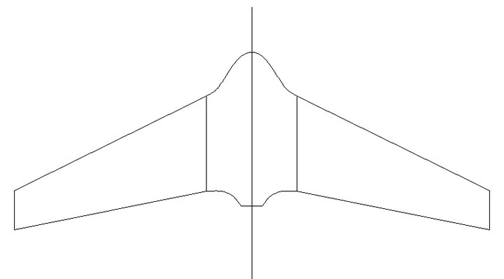

Jeszcze jedno rozwiązanie to taki oto bydlak:
sshot-87.png [ 10.77 KiB | Przeglądany 5279 razy ]
Obrys wzorowany na modelu o nazwie X8 (model z EPP o rozpiętości 2122 mm i kosztuje 200$ więc trochę dużo jak za piankę). Ale że totalnie nie wiem jak zabrać się za takie skrzydło, raczej celuję w coś klasycznego.

Zrobić sztywne powiązanie belek ze sztywnym centropłatem nie jest trudno ale do momentu w którym nie podasz średnic belek, cięciwy płata oraz jego procentowej grubości to nie ma żadnych danych liczbowych na podstawie których można naszkicować wstępne rozwiązanie. Ważny jest też rozmiar śmigła które będzie zastosowane do napędu bo to determinuje rozstaw belek. Statecznik możesz zrobić w układzie odwróconego V , da się spokojnie policzyć powierzchnię która zastąpi powierzchnie statecznika poziomego i pionowego. Wymagany będzie jedynie mixer ale przy teraźniejszych aparaturach to każda ma możliwość jego załączenia.
