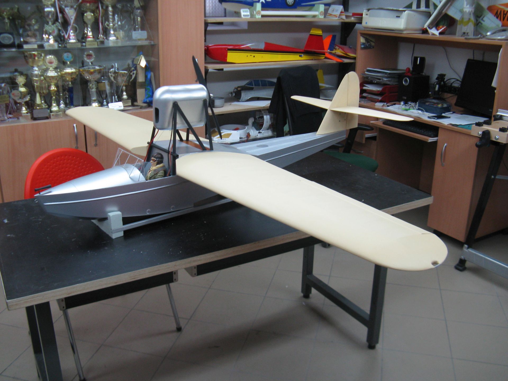

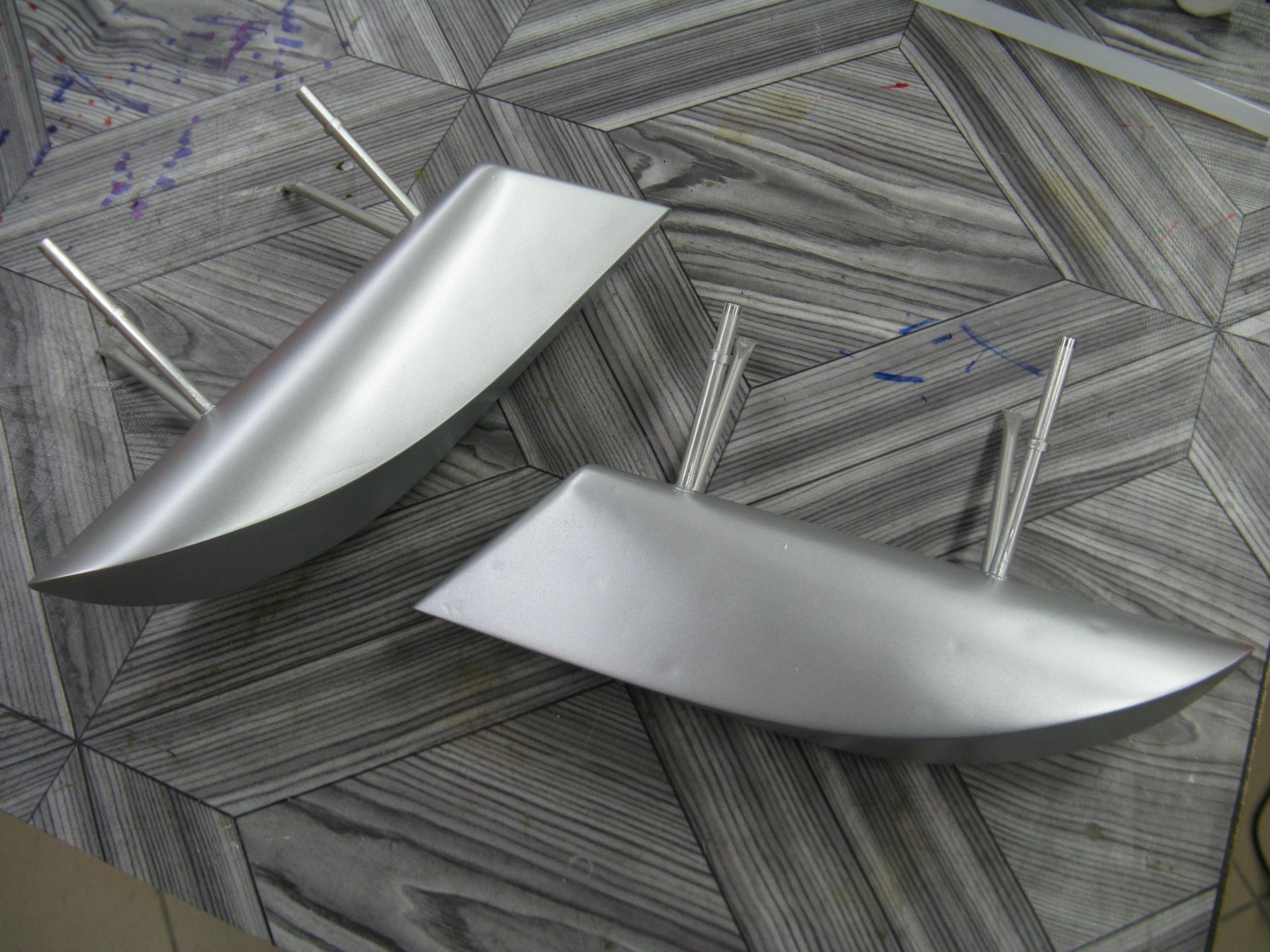

W tym całym moim bałaganie, gdzieś mi się zapodziały pływaczki, ale już je odkopałem i pomalowałem.
048.jpg [ 325.2 KiB | Przeglądany 5347 razy ]
049.jpg [ 369.75 KiB | Przeglądany 5347 razy ]
Krzysiek

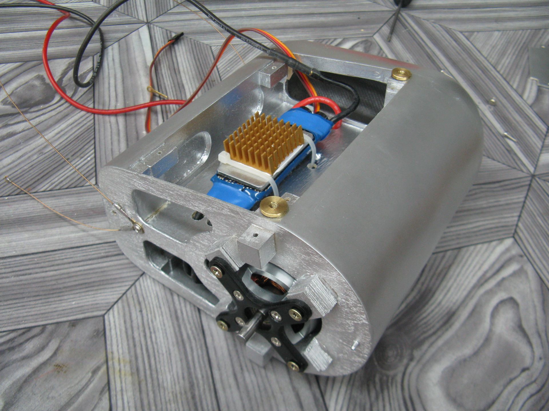

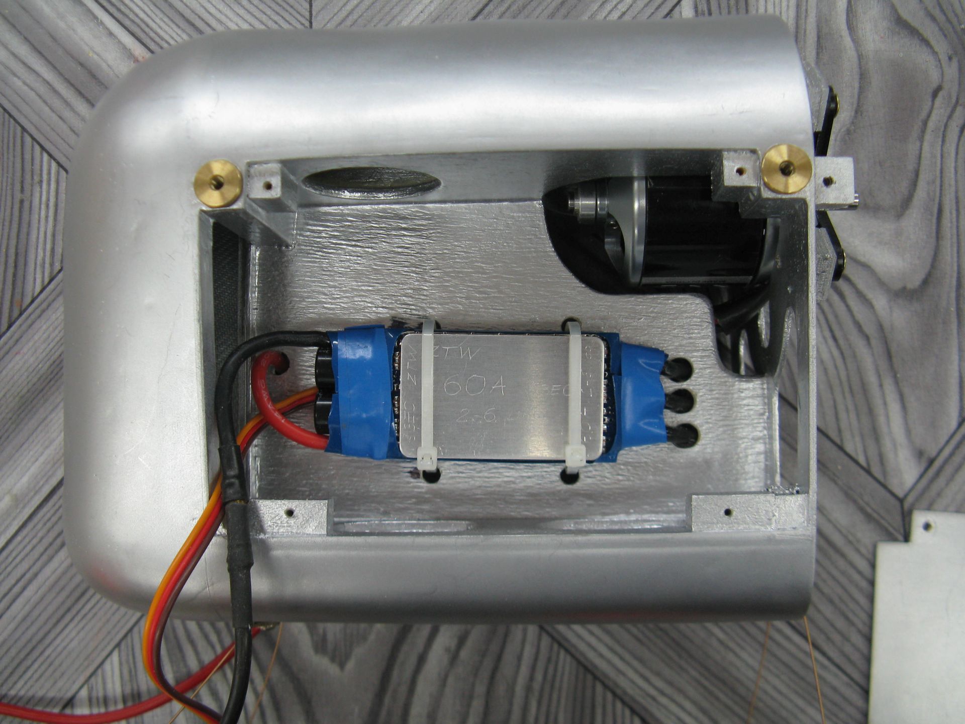

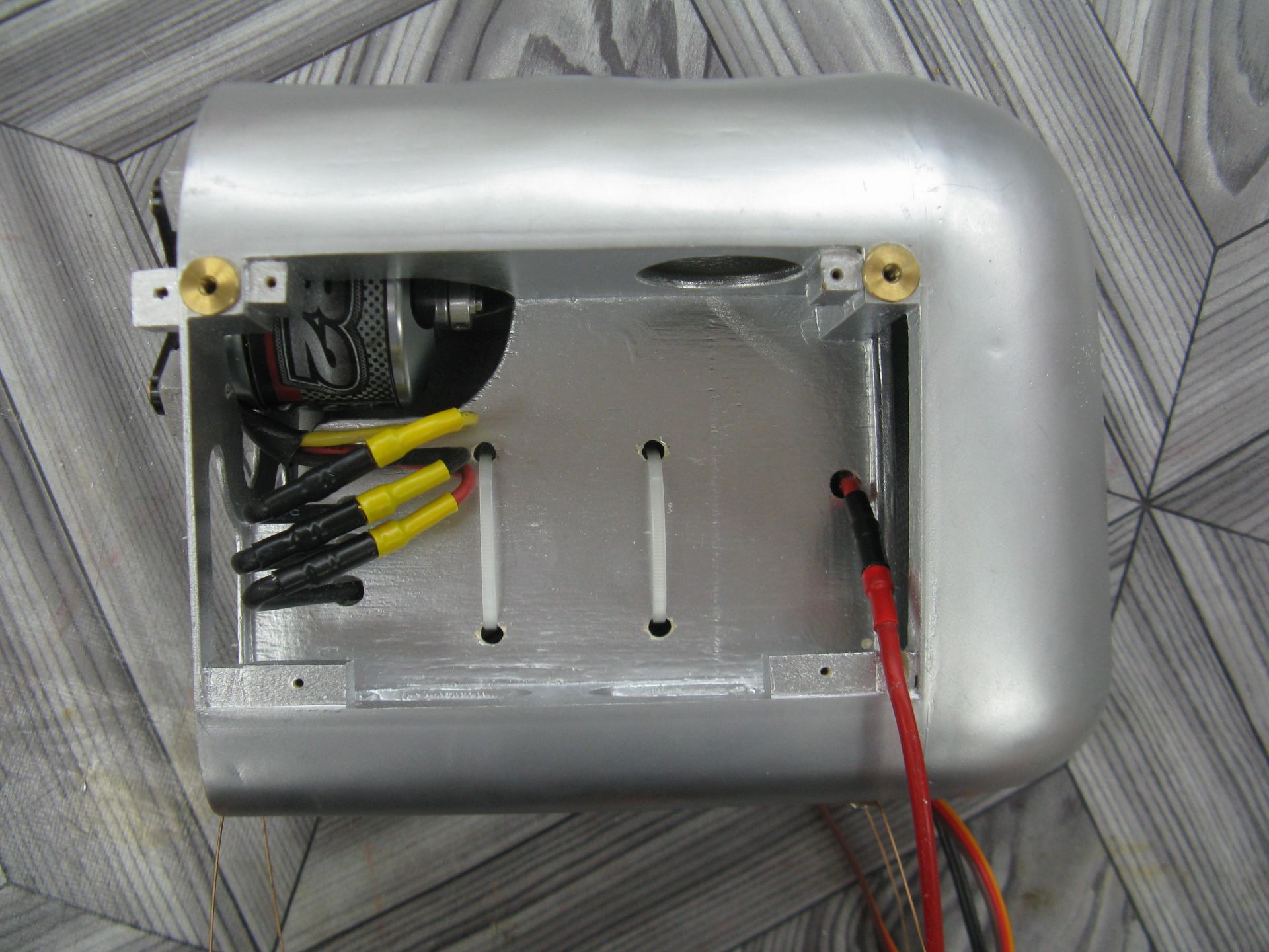

Mocowanie regulatora.
050.jpg [ 313.72 KiB | Przeglądany 5315 razy ]
051.jpg [ 306.57 KiB | Przeglądany 5315 razy ]
052.jpg [ 346.88 KiB | Przeglądany 5315 razy ]

Przed malowaniem i bez wyposażenia (tylko silnik i regulator) - 2370g.

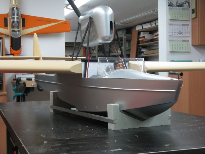

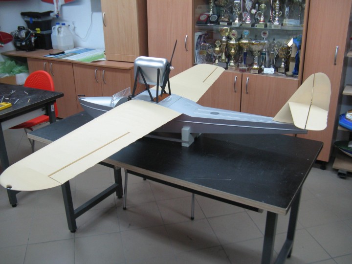

Wcześniej nie zwróciłem uwagi na "uchlastane" krawędzie natarcia skrzydła przy kabinie. Pewnie uciął je Puławski, żeby wygodniej się wsiadało :lol: . Aerodynamicznie to kiepsko wygląda :( Model wygląda elegancko i jest chyba jedyny na świecie 8-)
Bardzo mnie ciekawi jak będzie wyglądał start i czy nie będzie kłopotu z odklejeniem się od wody przy tym napędzie. Zawsze mnie nęciło aby zbudować coś co startuje z wody (mam 14 km od domu piękny akwen jakim jest Zalew Wiślany, którego powierzchnia potrafi być gładka jak lustro) jednak strach że woda może dostać się do modelu i załatwić elektronikę trochę mnie stopuje :?

Model wygląda elegancko i jest chyba jedyny na świecie. 8-)
Załącznik 127879.jpg nie jest już dostępny
Mam taką nadzieję :D , że jedyny na świecie.

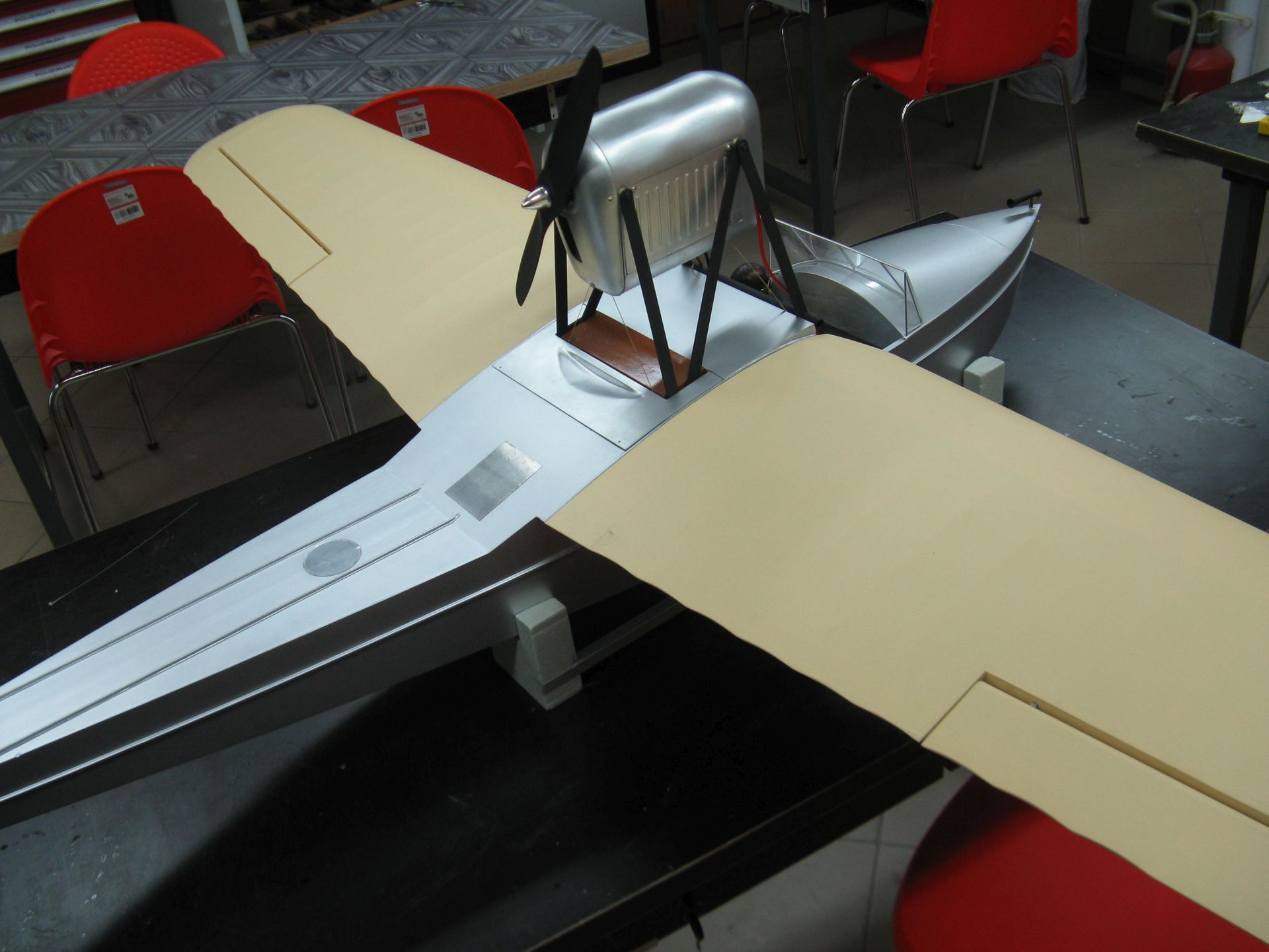

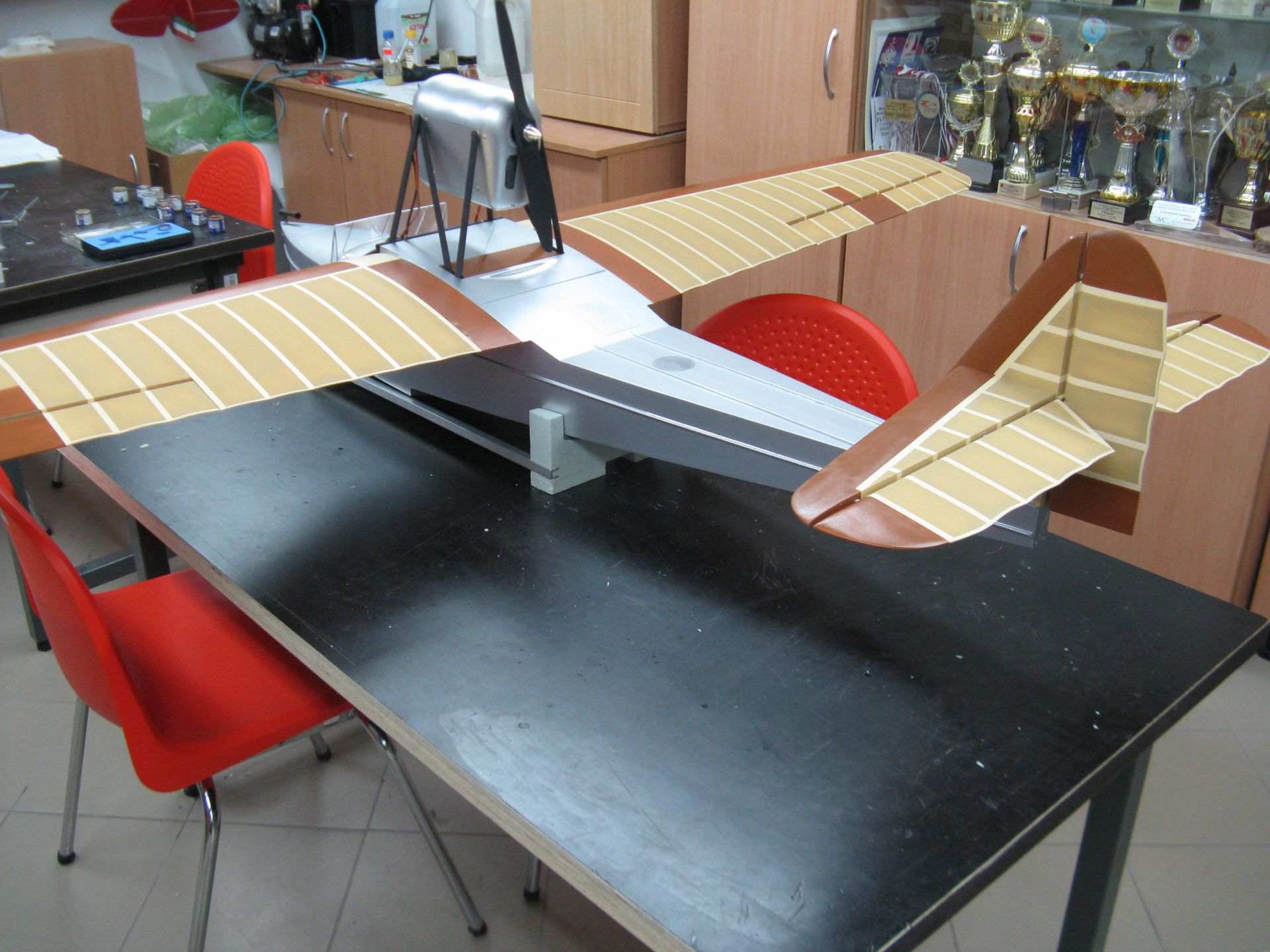

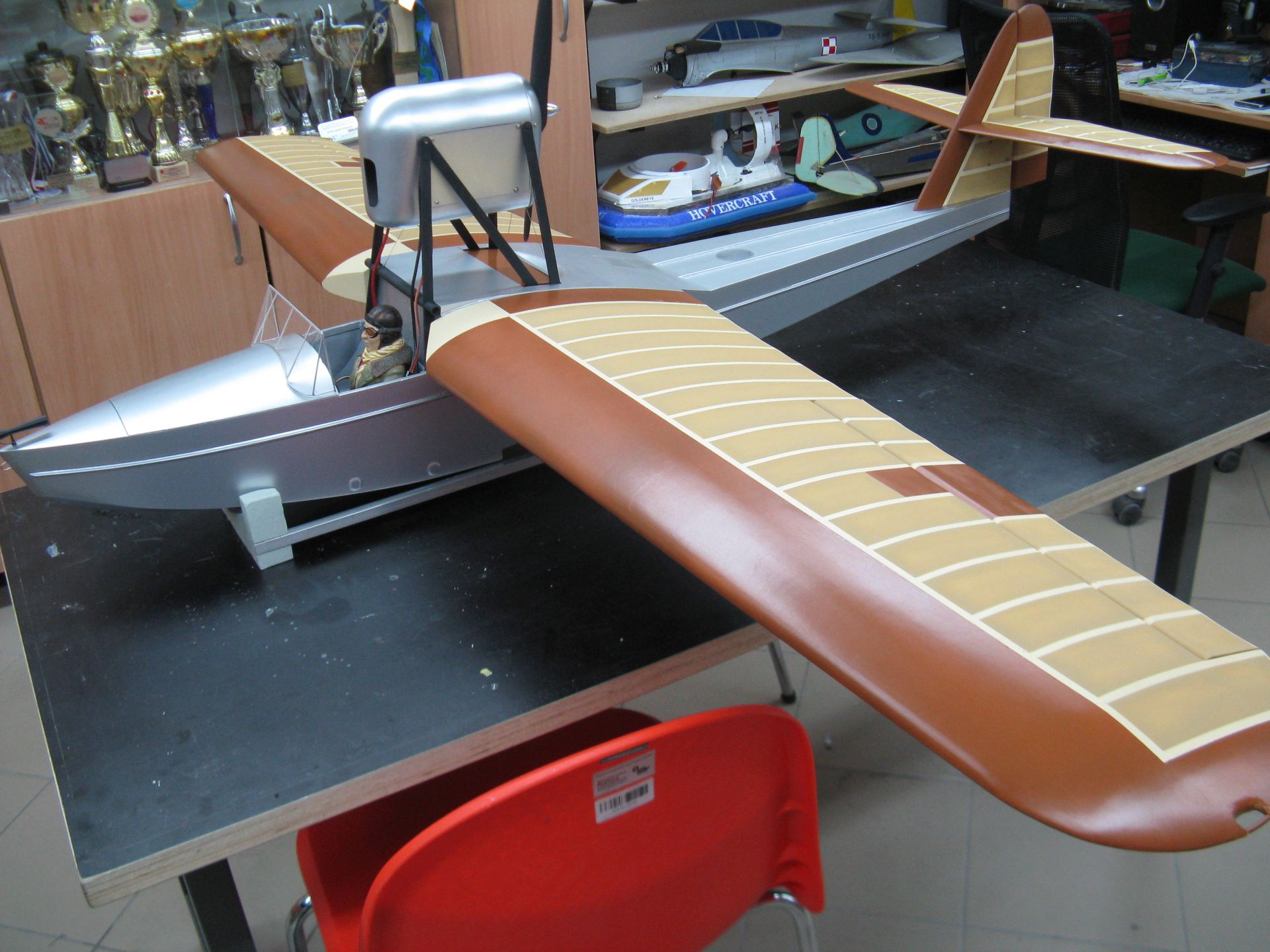

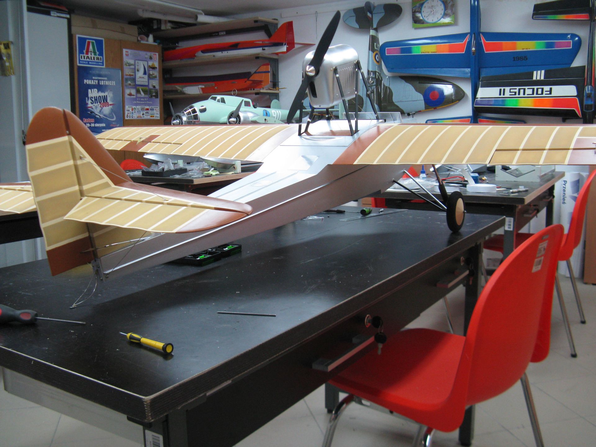

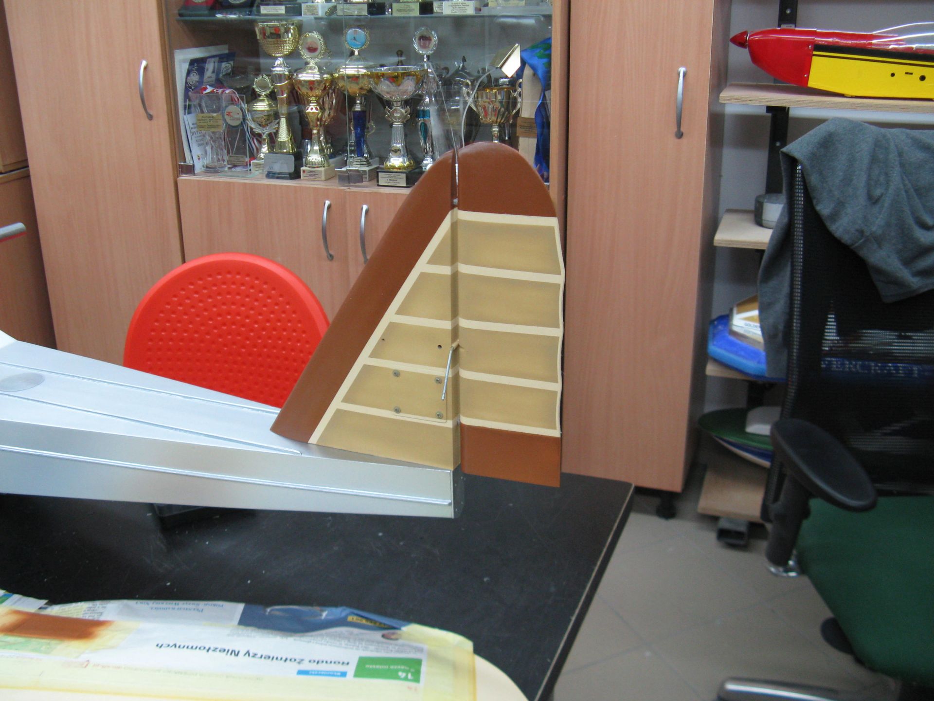

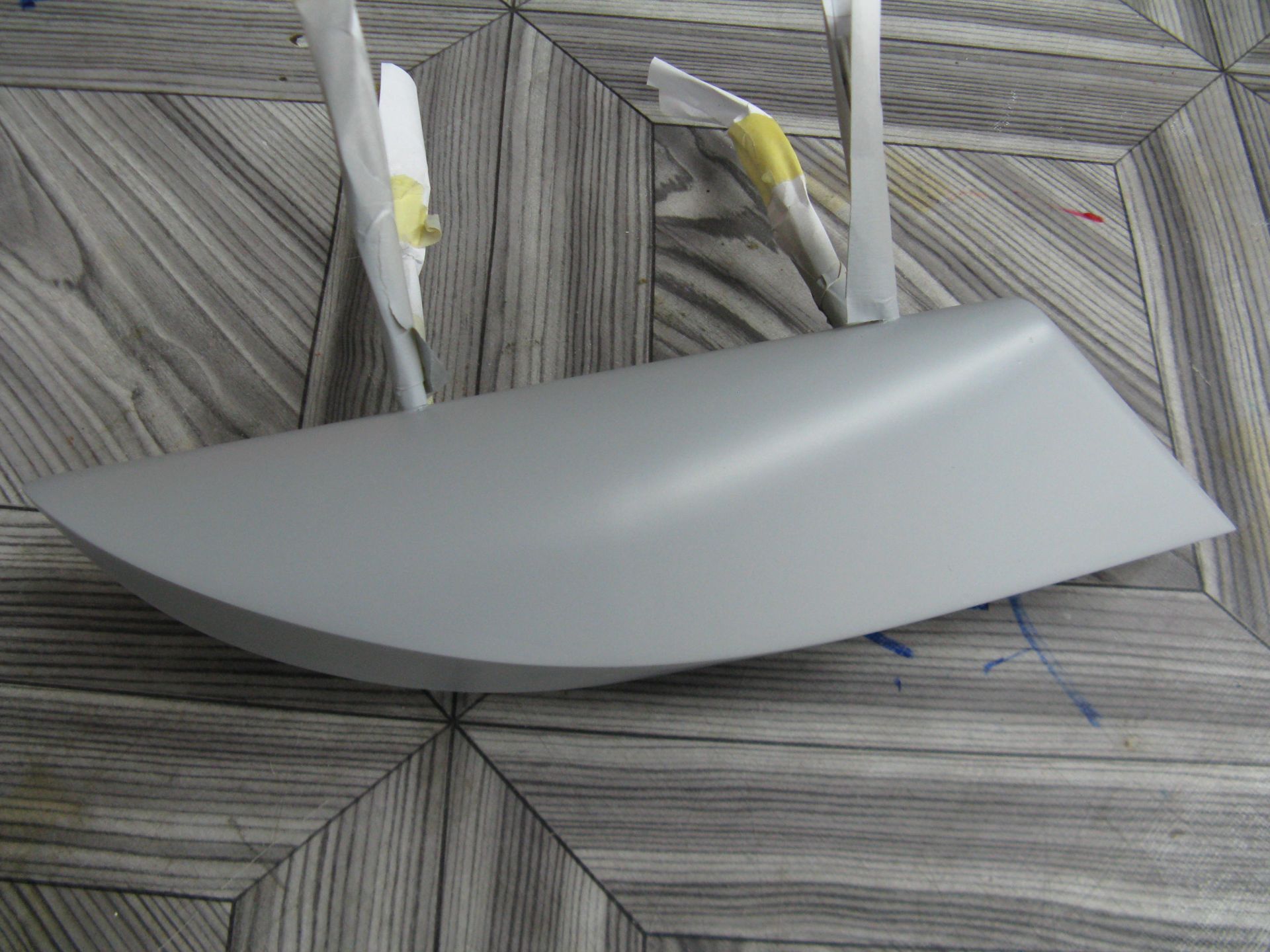

Malowanie część dalsza.
062.jpg [ 316.33 KiB | Przeglądany 5166 razy ]
063.jpg [ 308.74 KiB | Przeglądany 5166 razy ]
Krzysiek

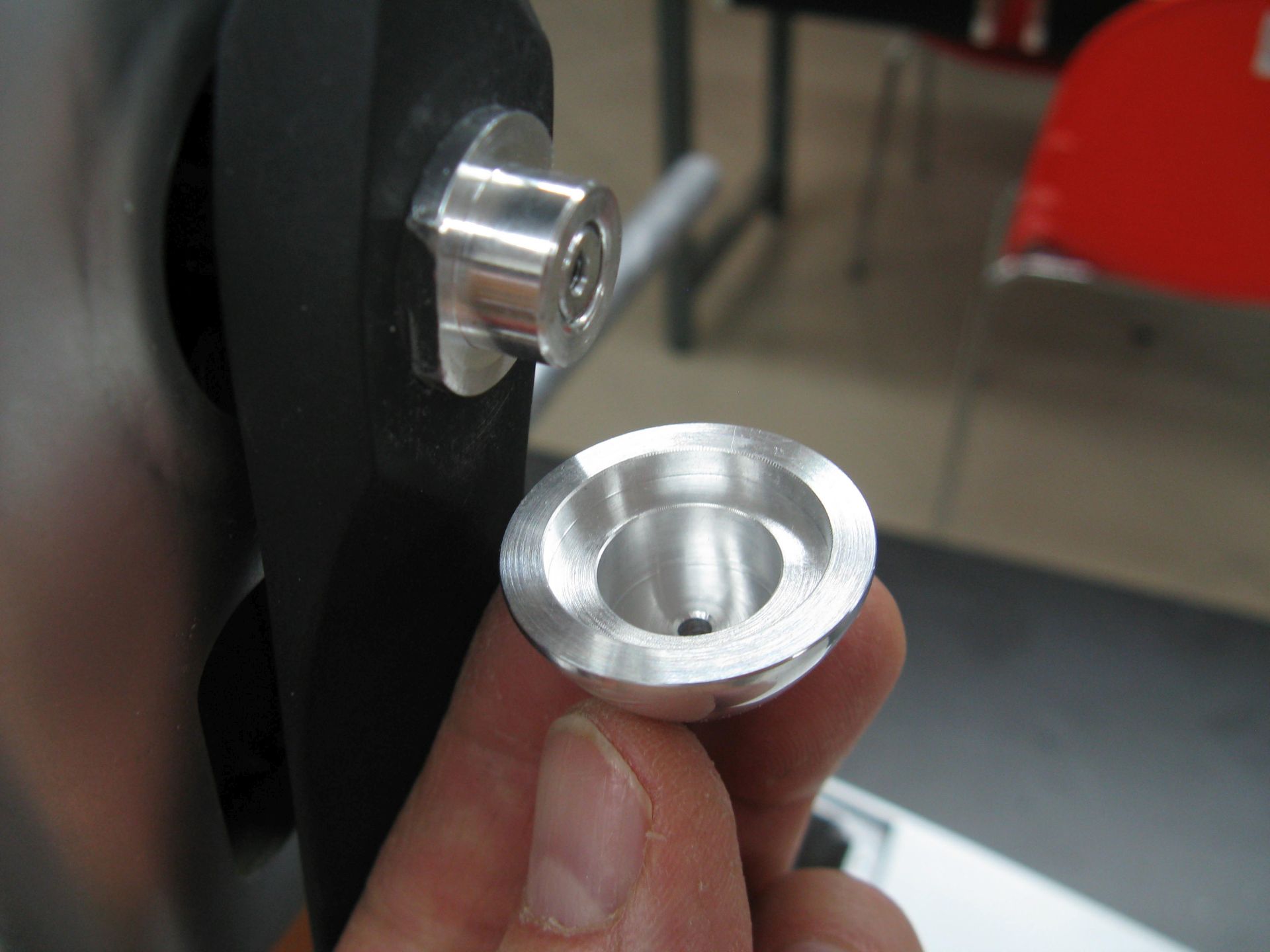

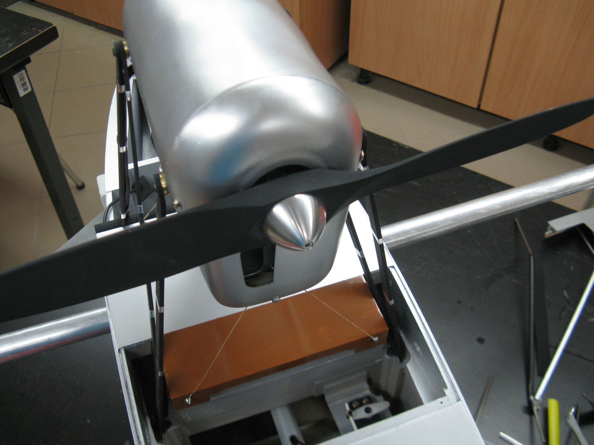

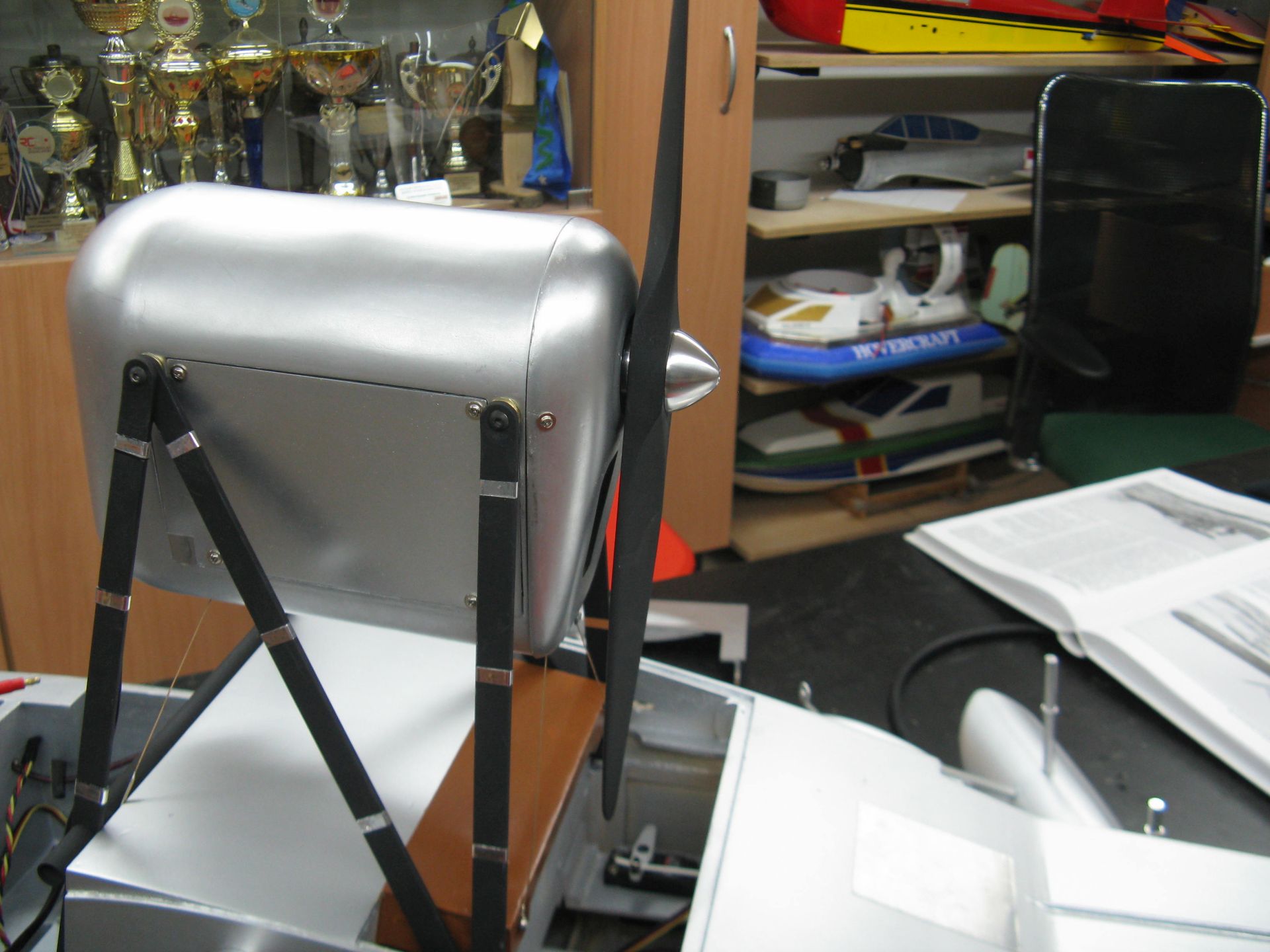

Niby drobiazg, ale lepiej było go zrobić, bo w oryginale też był. Taki mały kołpaczek maskujący śrubę mocującą śmigło.
064.jpg [ 254.78 KiB | Przeglądany 5058 razy ]
065.jpg [ 226.91 KiB | Przeglądany 5058 razy ]

Kołpak toczony na wymiar z aluminium? Jak bardzo jest wydrążony od wewnątrz?
Bo chyba go nie tłoczyłeś? :shock:
Post: 19 kwie 2018, o 11:43
Posty: 331
Lokalizacja: Ełk
Kołpak jest toczony, a w środku jest wybrany tylko tyle, aby dopasować się do nakrętki śmigła. Waga kołpaczka to 7g.
066.jpg [ 178.63 KiB | Przeglądany 5001 razy ]

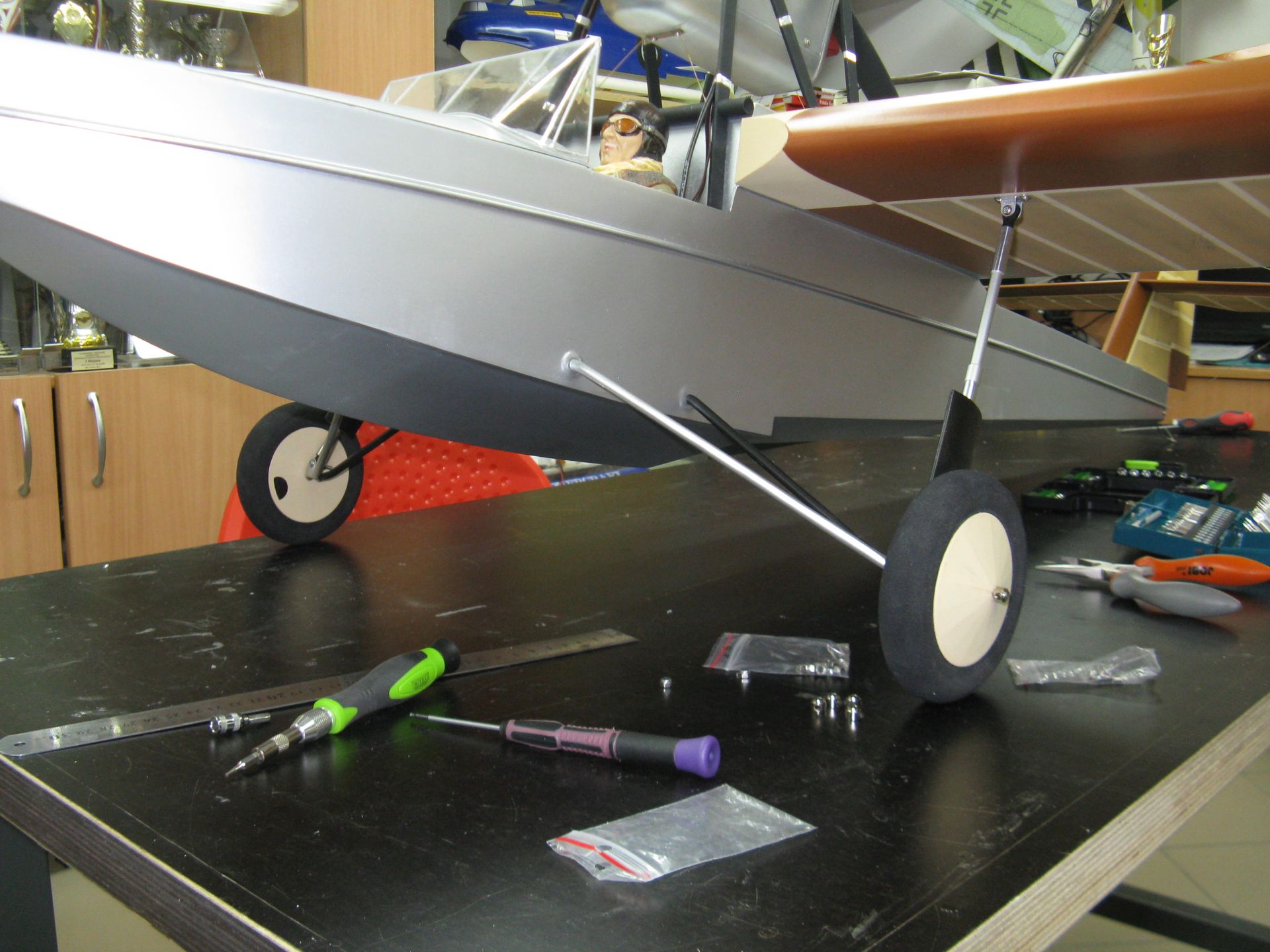

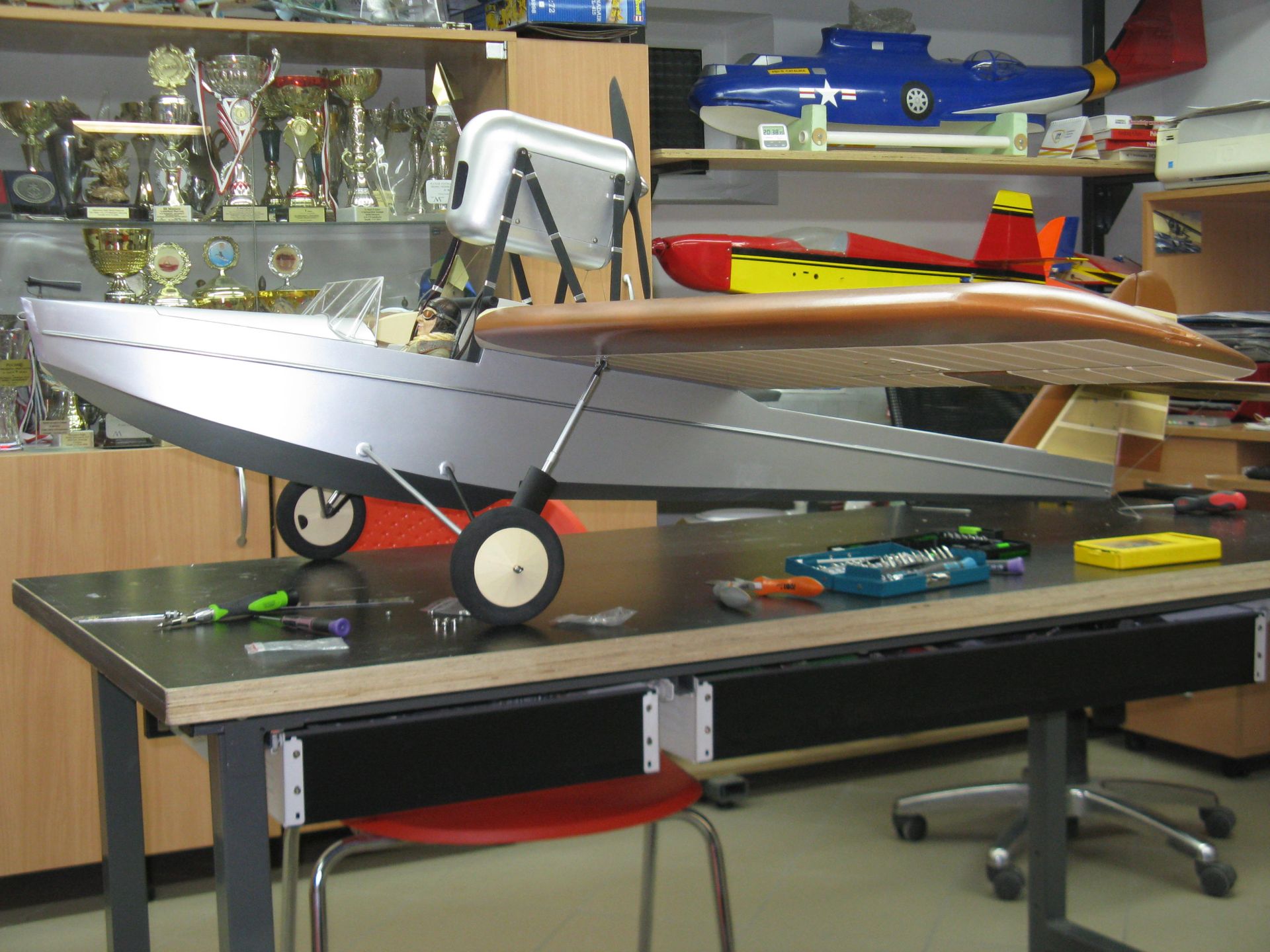

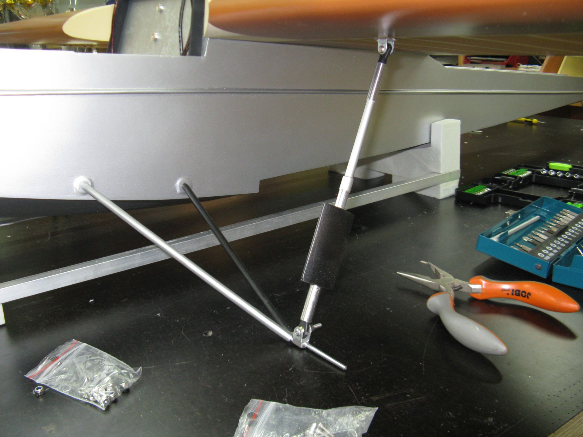

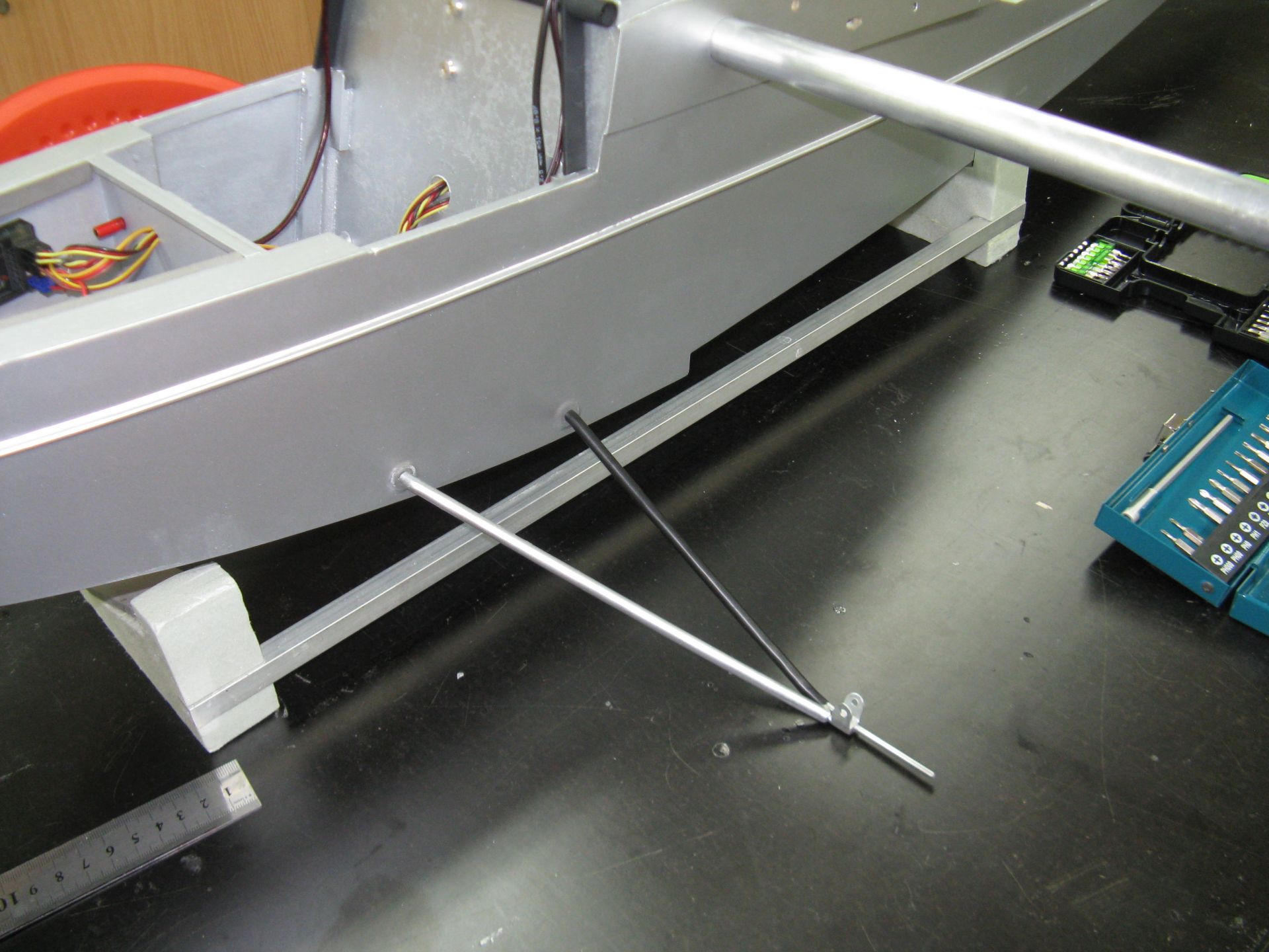

Montaż podwozia.
067.jpg [ 274.8 KiB | Przeglądany 4891 razy ]
068.jpg [ 277.62 KiB | Przeglądany 4891 razy ]
069.jpg [ 297.86 KiB | Przeglądany 4891 razy ]
070.jpg [ 332.76 KiB | Przeglądany 4891 razy ]
071.jpg [ 330.05 KiB | Przeglądany 4891 razy ]
058.jpg [ 270.7 KiB | Przeglądany 4891 razy ]
Krzysiek
