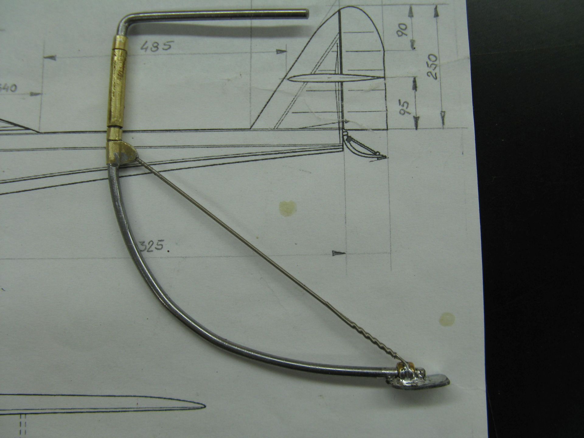

Płoza ogonowa. Ze zdjęć wynika, że była ruchoma chociaż nie miała kółka.

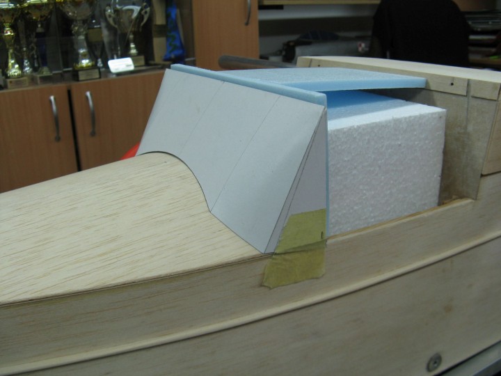

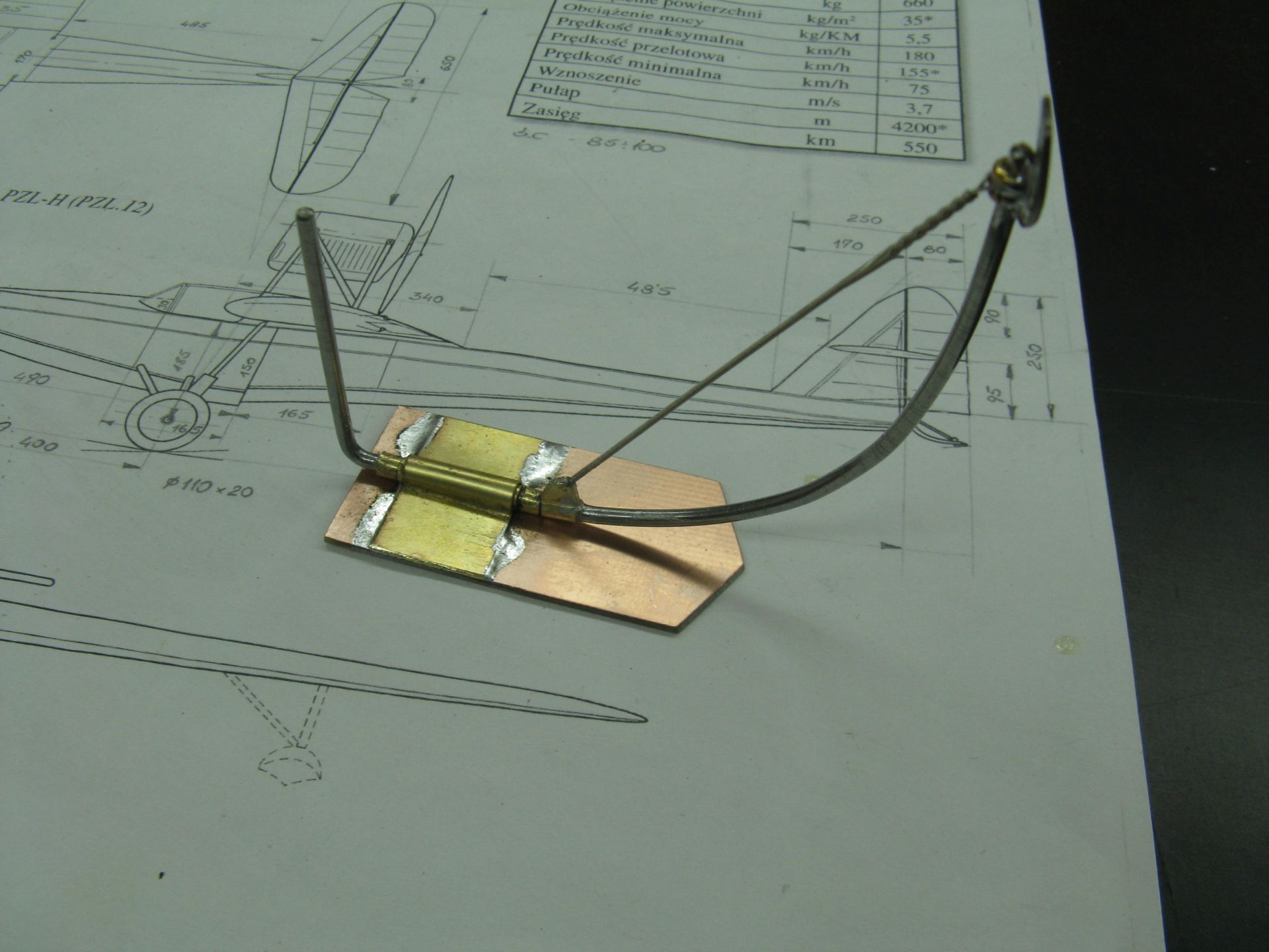

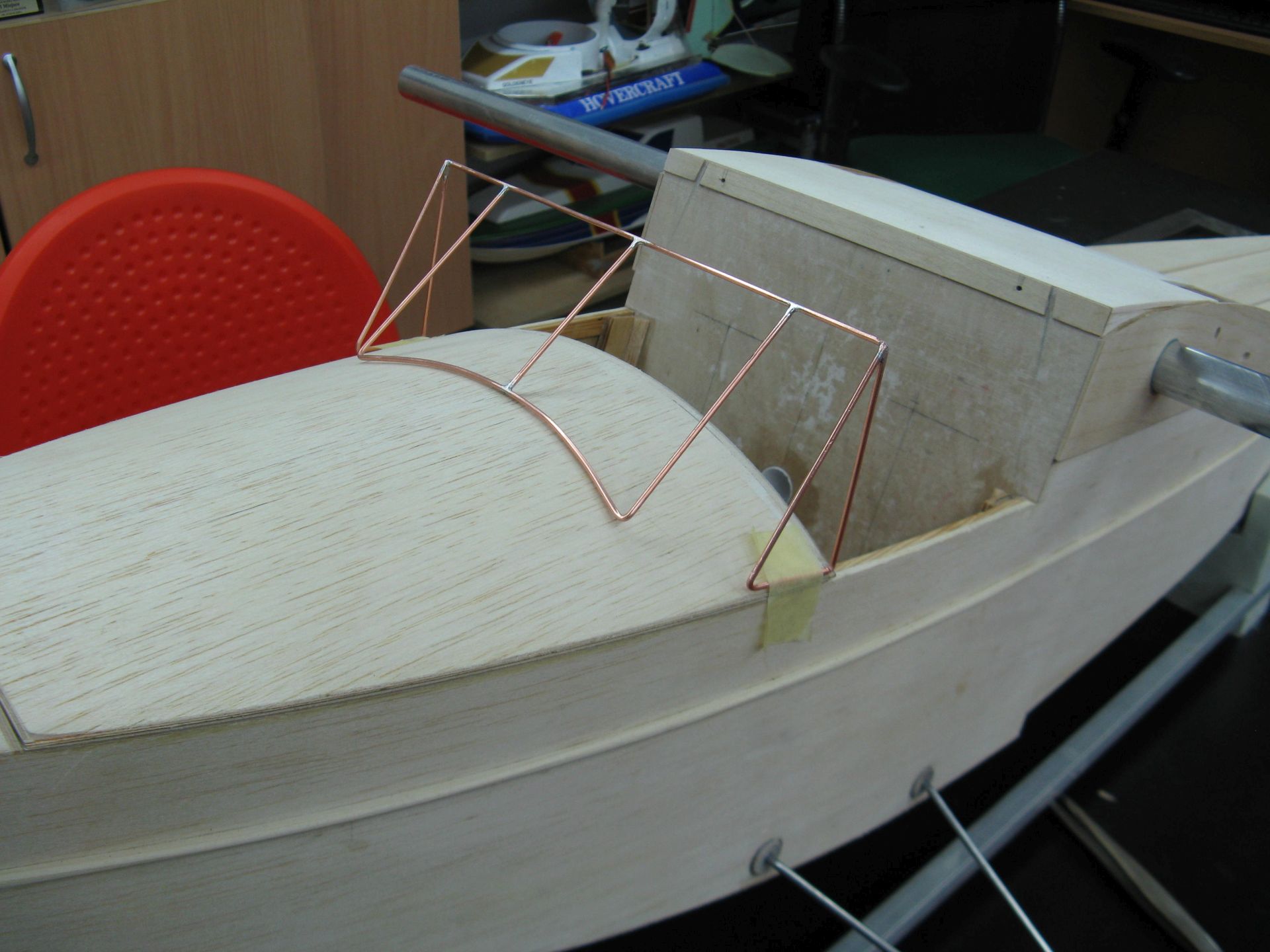

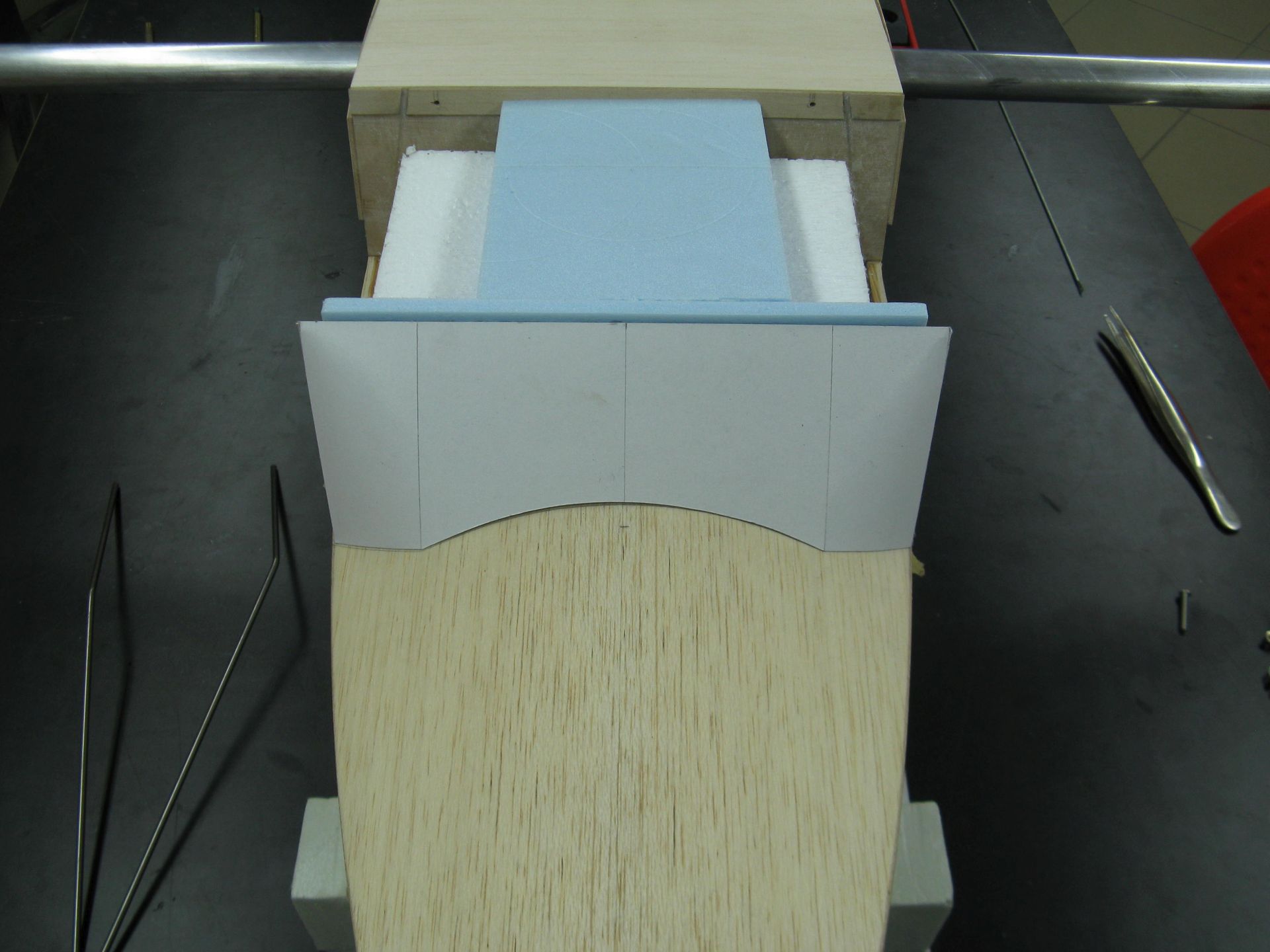

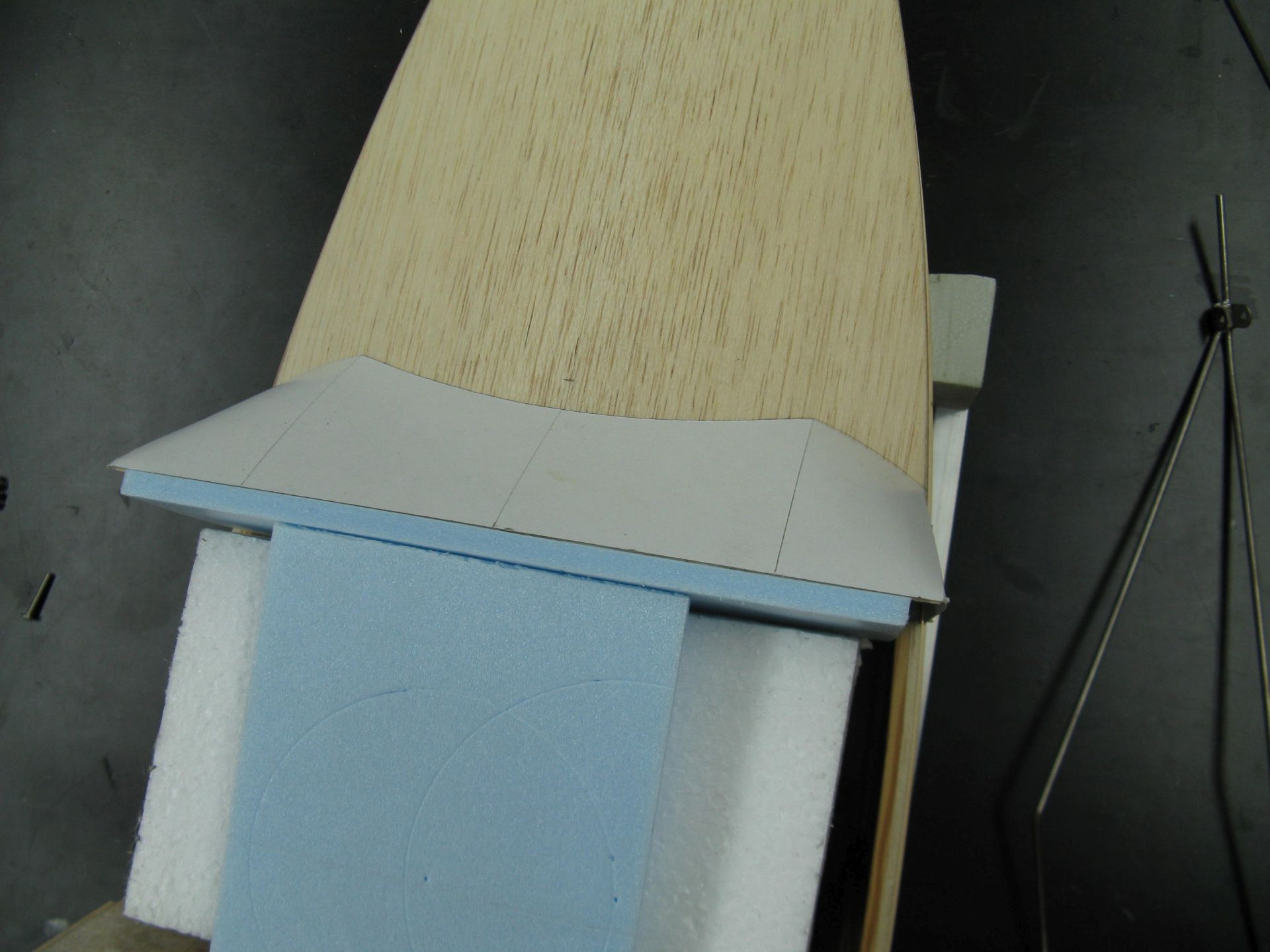

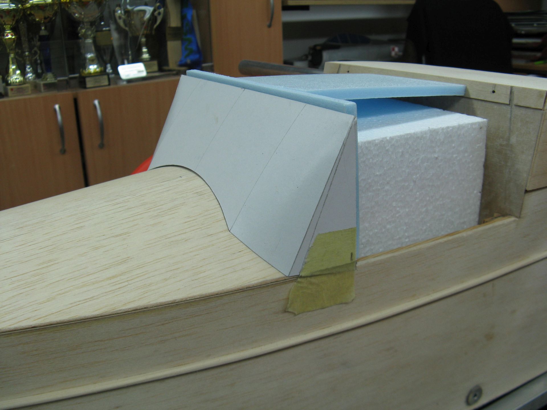

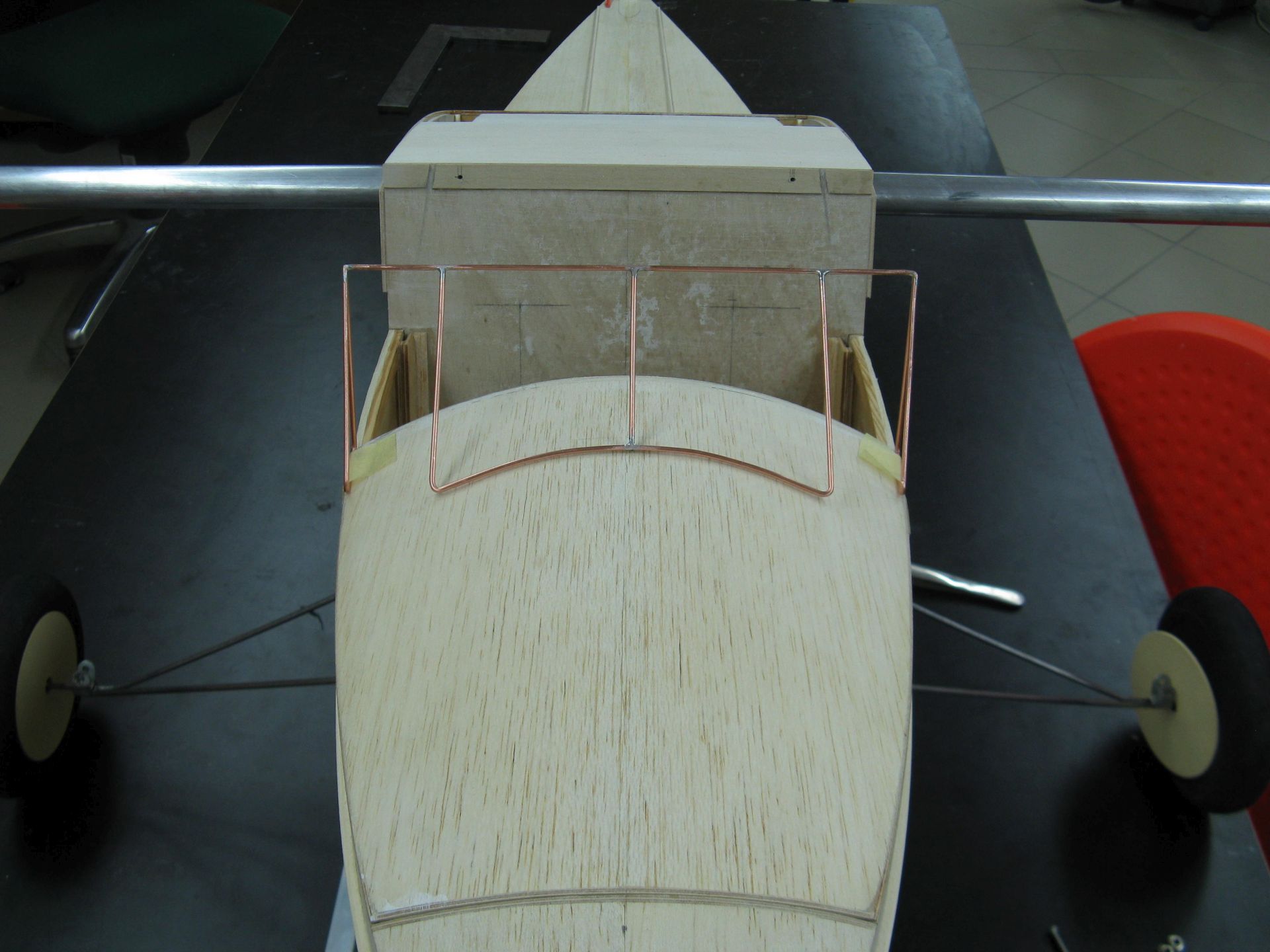

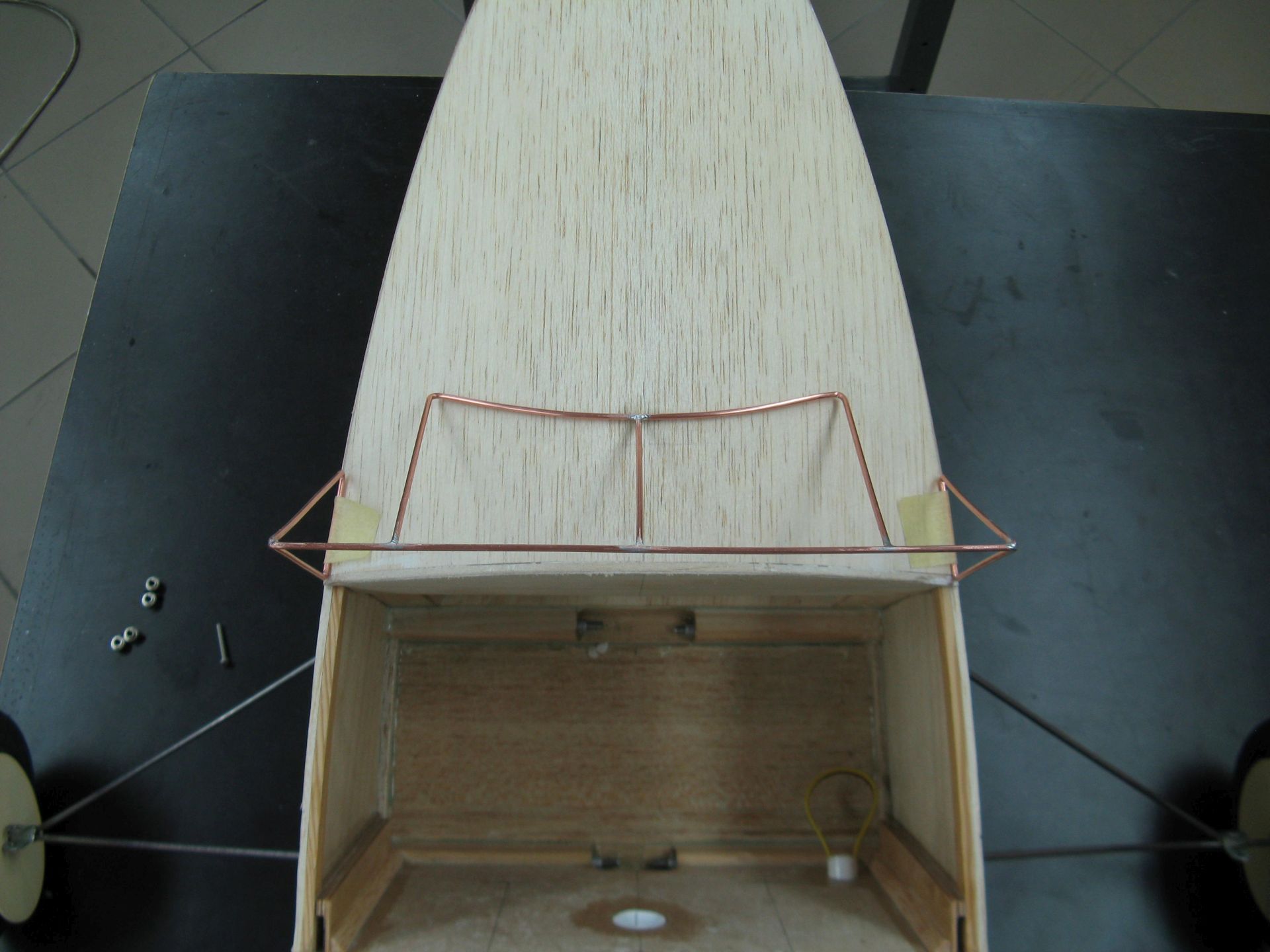

Dzisiejsze zmagania z kabinką. Niby prosta rzecz, a kilka godzin dłubania. Najpierw szablon z kartonu (chyba szósta wersja) i zlutowany stelaż z drutu miedzianego.
015.jpg [ 230.95 KiB | Przeglądany 5449 razy ]
016.jpg [ 208.43 KiB | Przeglądany 5449 razy ]
017.jpg [ 218.91 KiB | Przeglądany 5449 razy ]
018.jpg [ 237.1 KiB | Przeglądany 5449 razy ]
019.jpg [ 228.13 KiB | Przeglądany 5449 razy ]
020.jpg [ 223.24 KiB | Przeglądany 5449 razy ]
Krzysiek

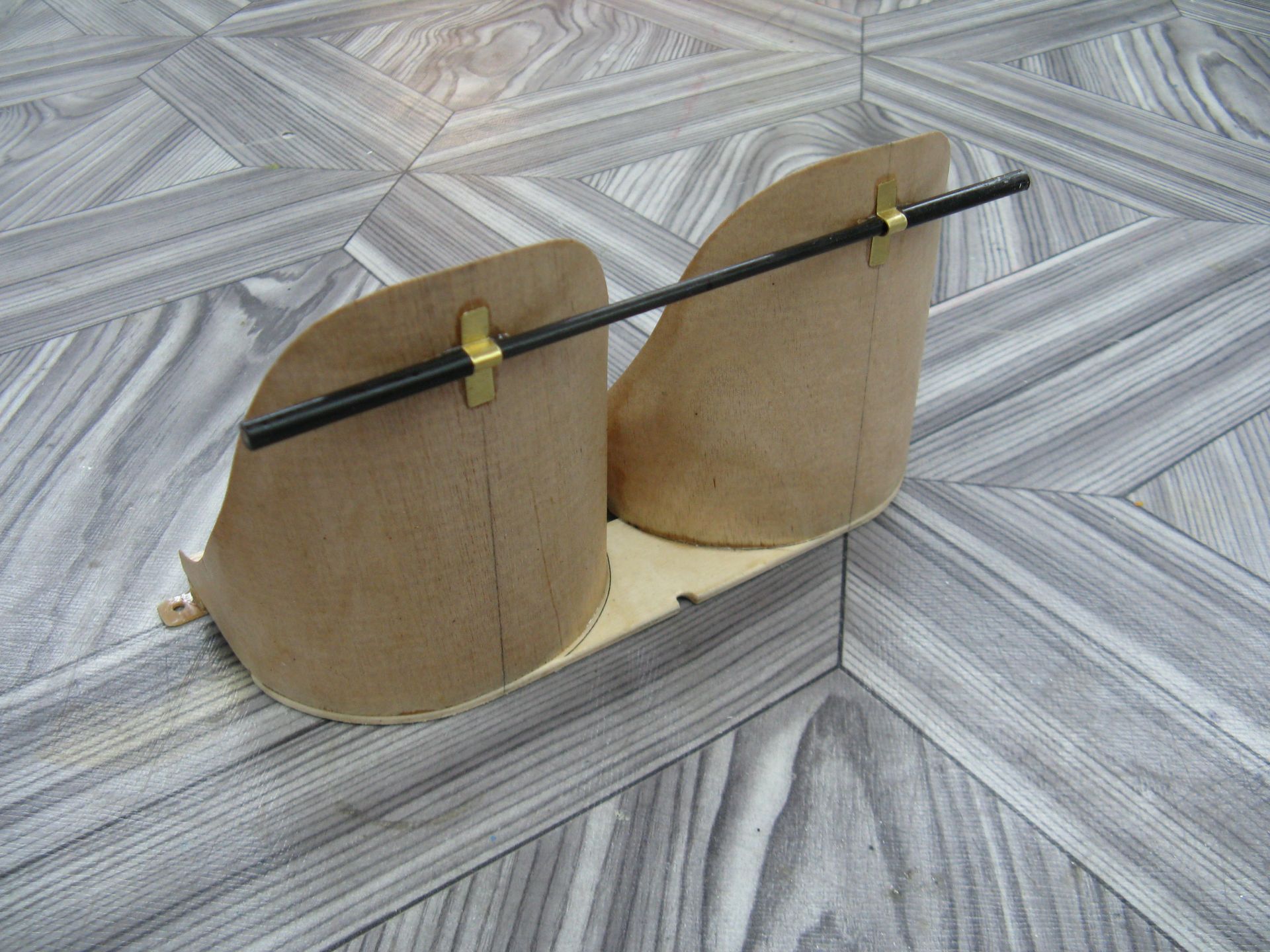

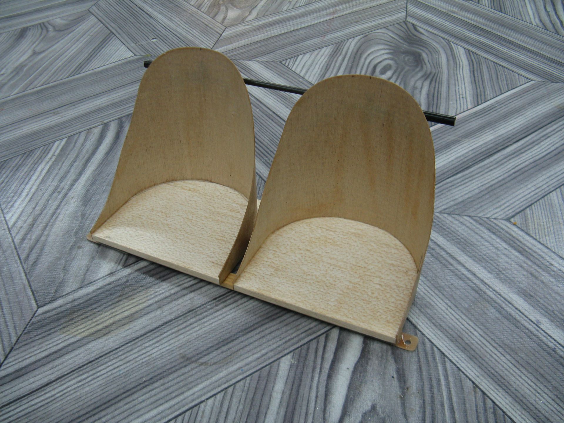

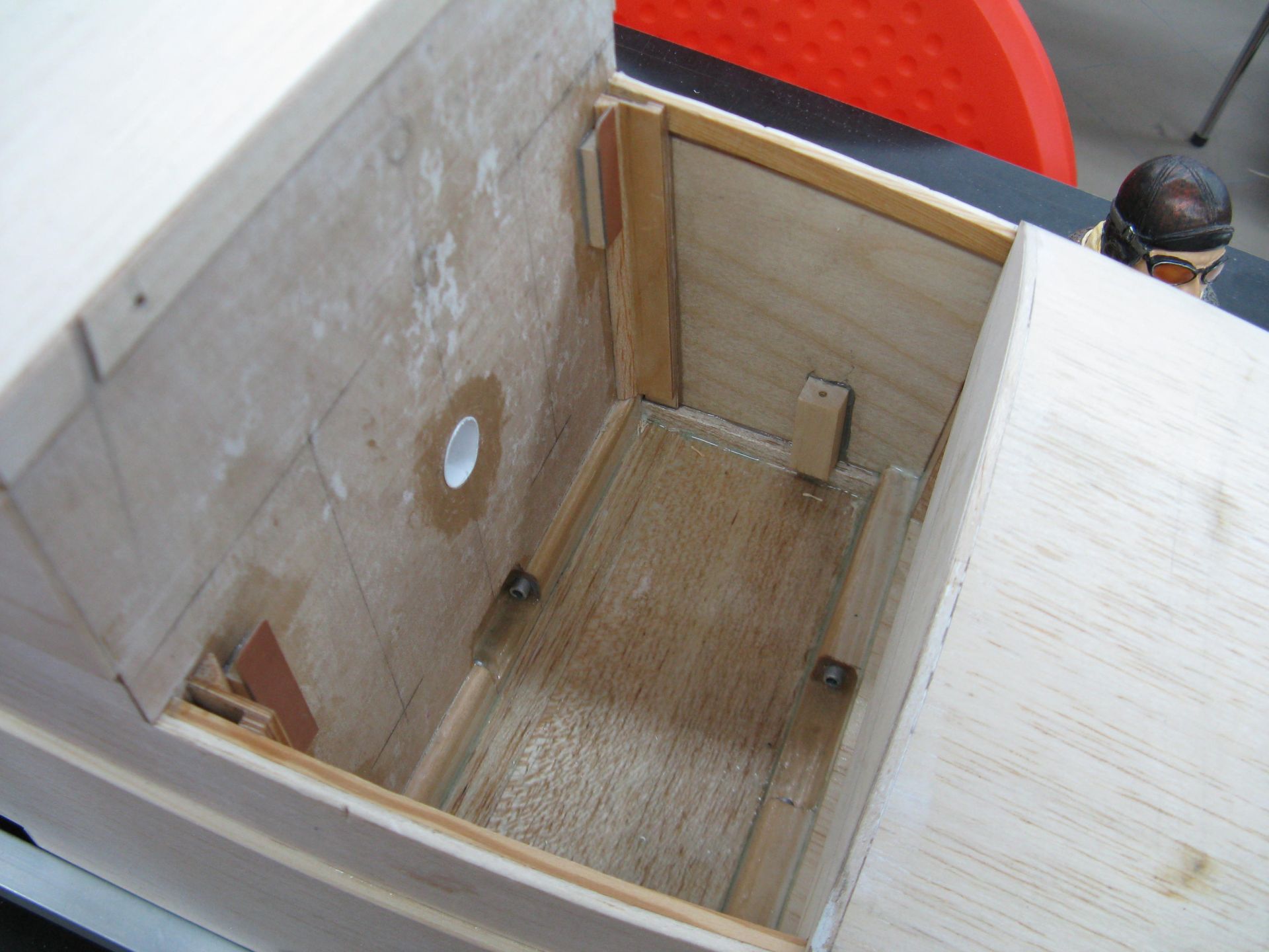

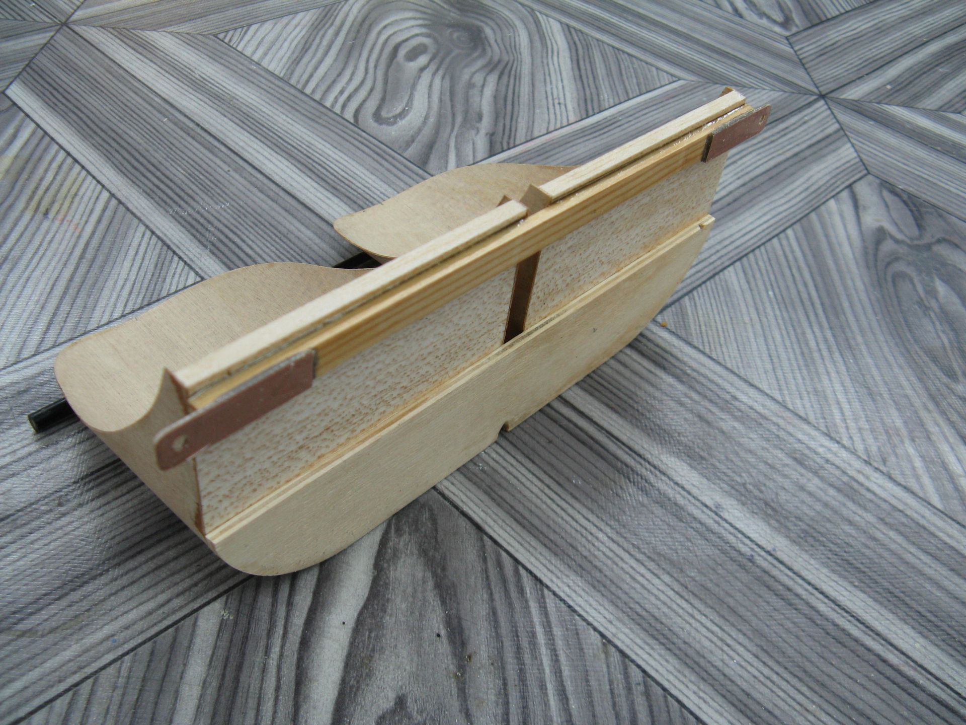

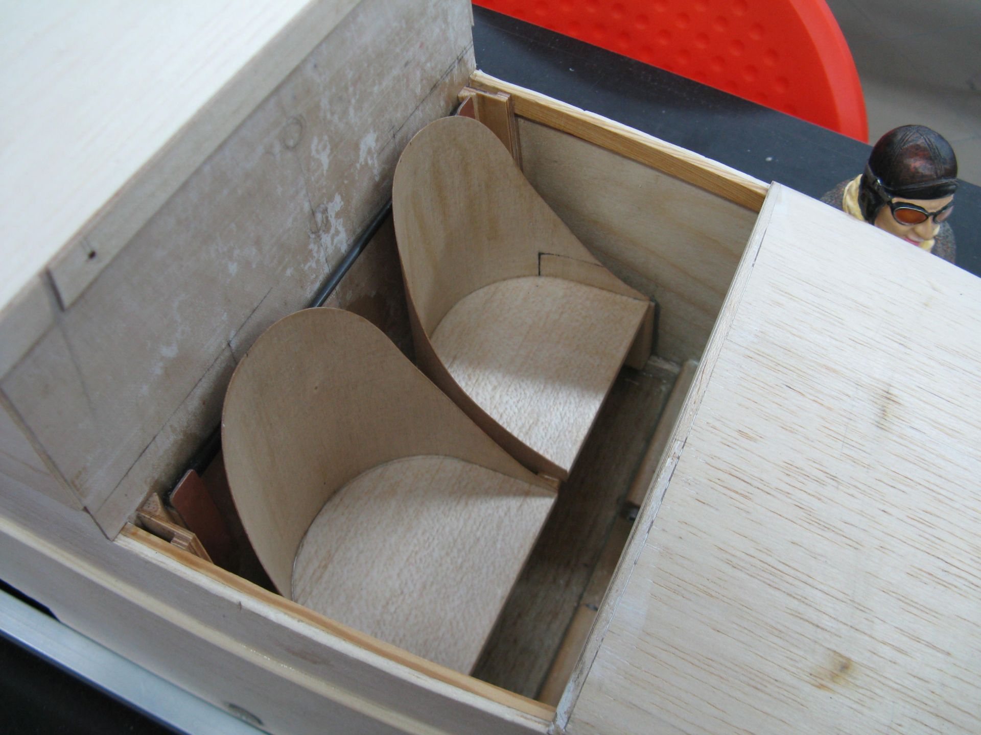

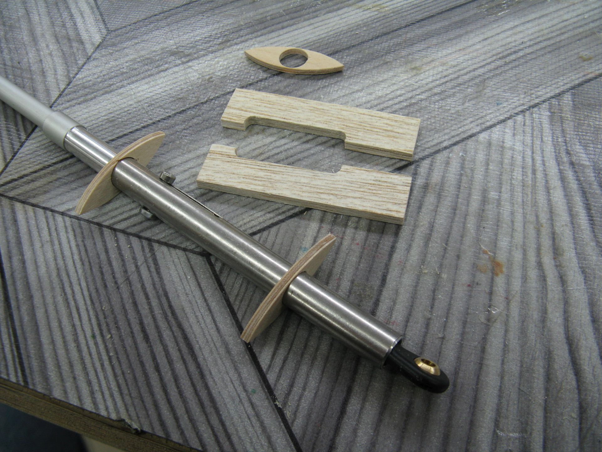

Foteliki i sposób mocowania w kadłubie.
021.jpg [ 403.25 KiB | Przeglądany 5426 razy ]
022.jpg [ 386.78 KiB | Przeglądany 5426 razy ]
023.jpg [ 412.68 KiB | Przeglądany 5426 razy ]
024.jpg [ 248.95 KiB | Przeglądany 5426 razy ]
025.jpg [ 259.51 KiB | Przeglądany 5426 razy ]
Krzysiek

Uchwyty, które trzymają ten pręt za oparciami siedzeń są zrobione z jakiejś blaszki ??
PS. Bardzo ładna robota, podziwiam ilość szczegółów zrobionych własnymi rękami.
Post: 27 lut 2018, o 14:56
Posty: 331
Lokalizacja: Ełk
To laminat z miedzią (płytka elektroniczna). Natomiast same fotele są sklejone z rurką węglową żywicą i dodatkowo są dane nakładki z blaszki mosiężnej 0,3mm.
Krzysiek

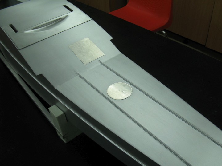

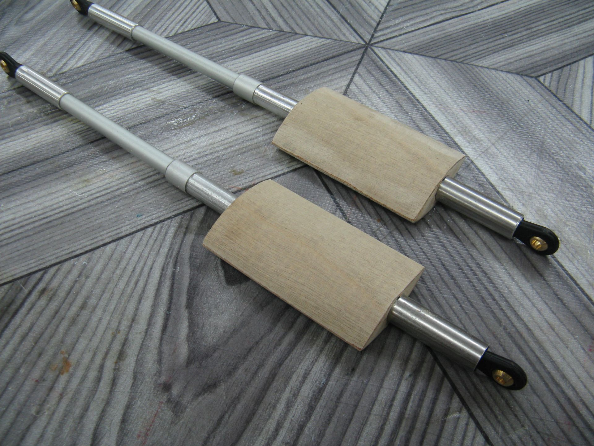

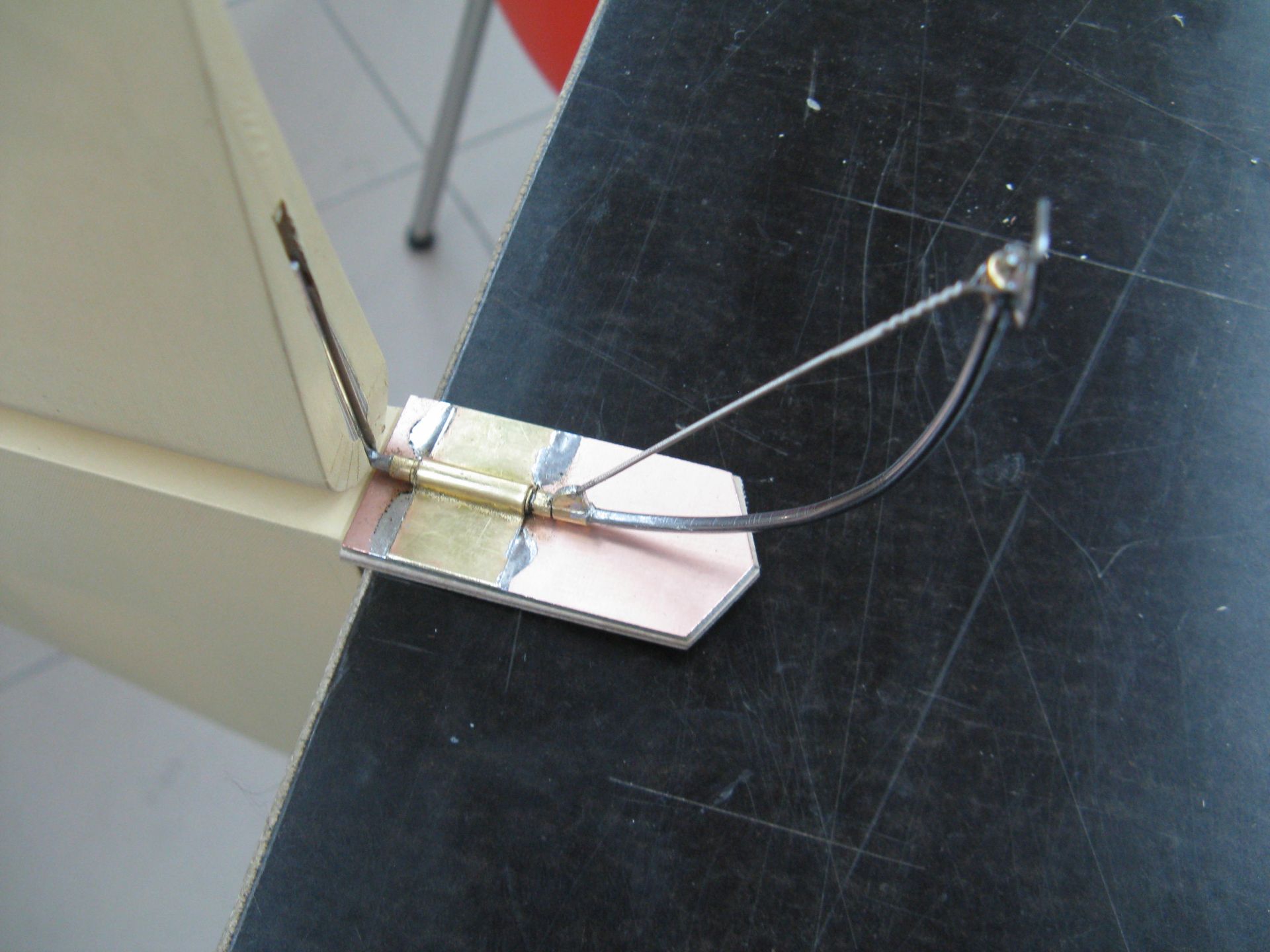

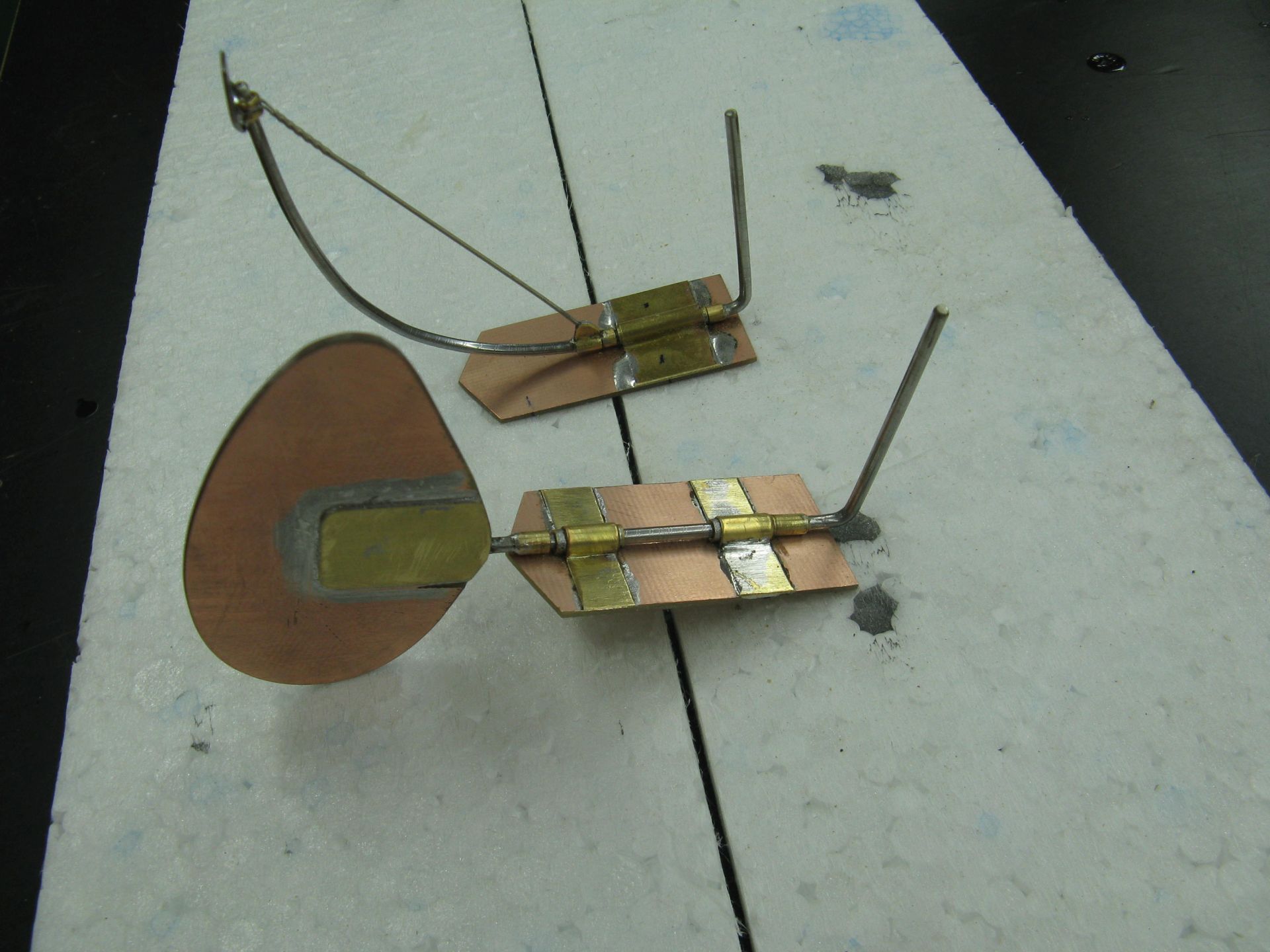

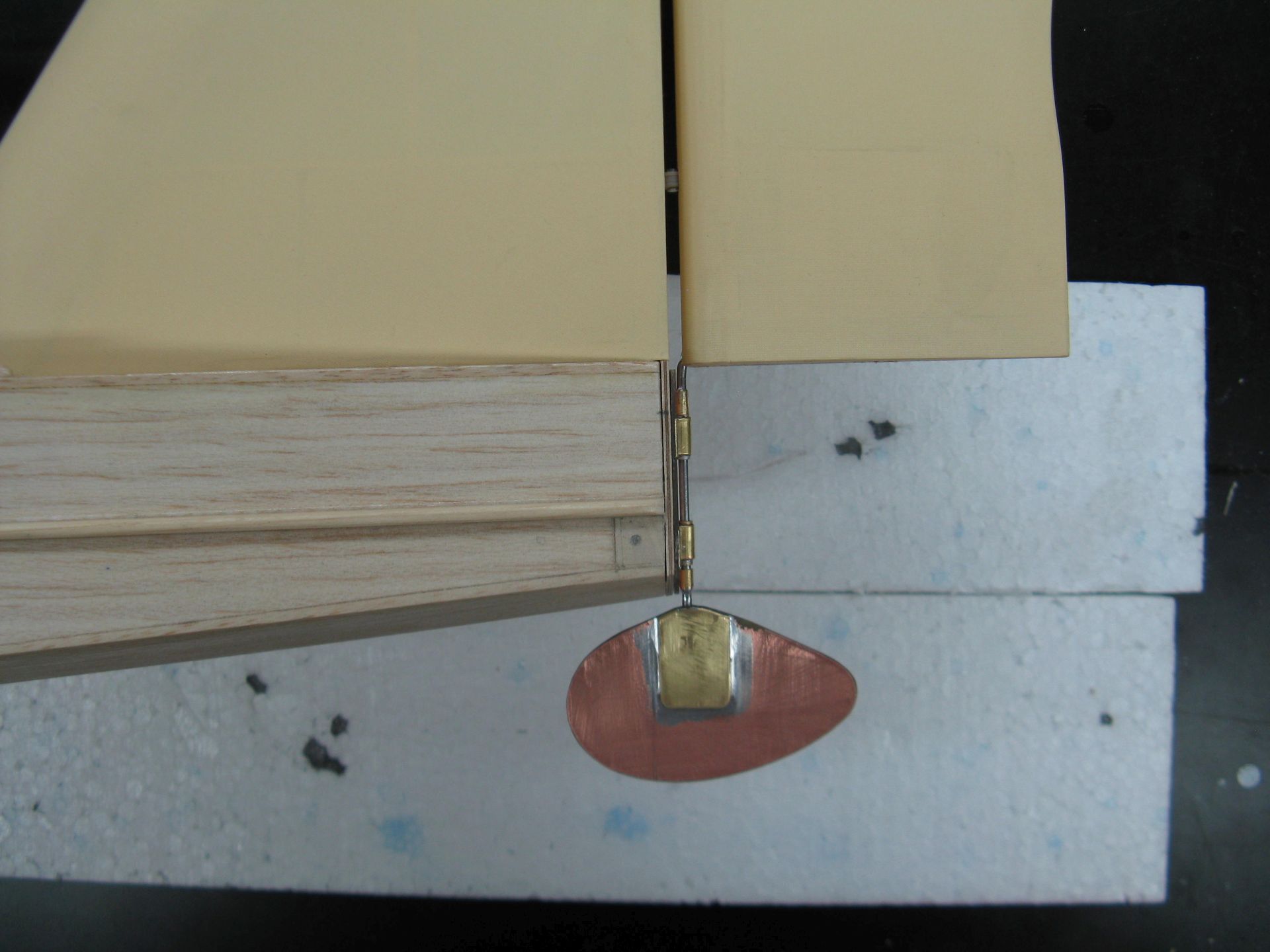

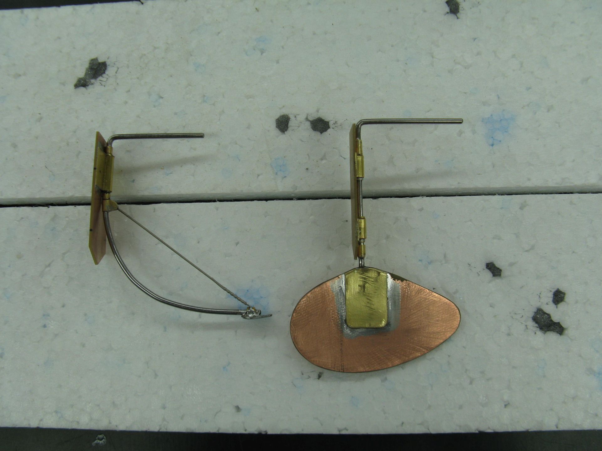

Oprócz płozy na lotniska potrzebny jest też ster wodny na jeziora. Oczywiście, znowu nie wiadomo jak powinien wyglądać ster ani jak miał być mocowany. :roll:
026.jpg [ 239.65 KiB | Przeglądany 5361 razy ]
027.jpg [ 258.44 KiB | Przeglądany 5361 razy ]
028.jpg [ 179.57 KiB | Przeglądany 5361 razy ]
Krzysiek

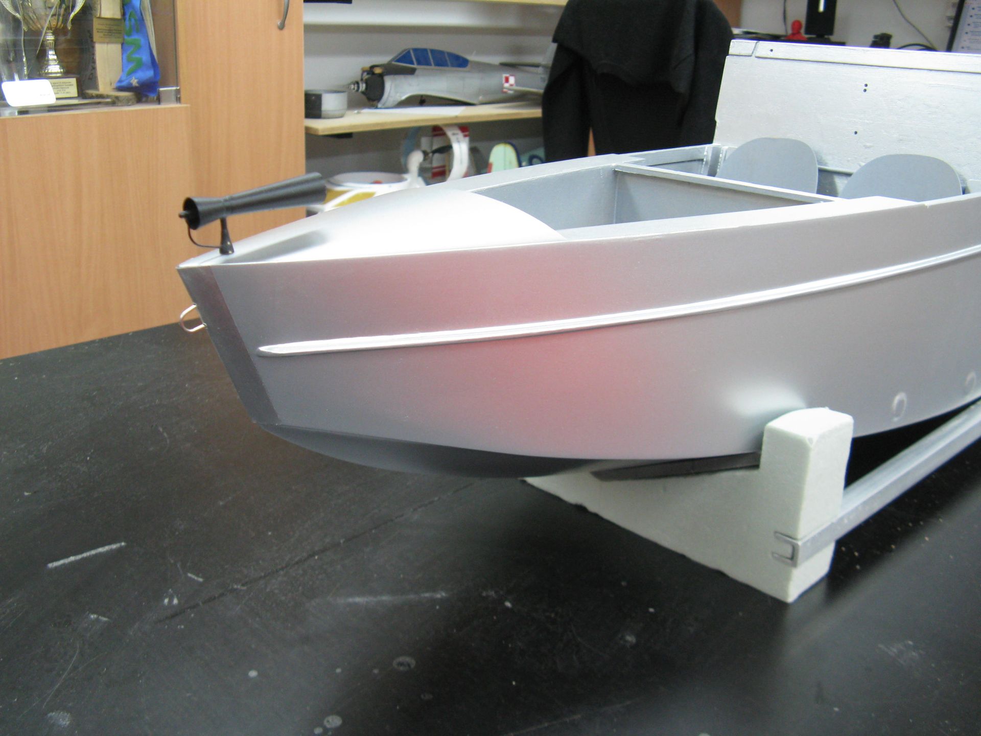

Oprofilowanie amortyzatorów
036.jpg [ 456.05 KiB | Przeglądany 5337 razy ]
037.jpg [ 431.33 KiB | Przeglądany 5337 razy ]
Krzysiek

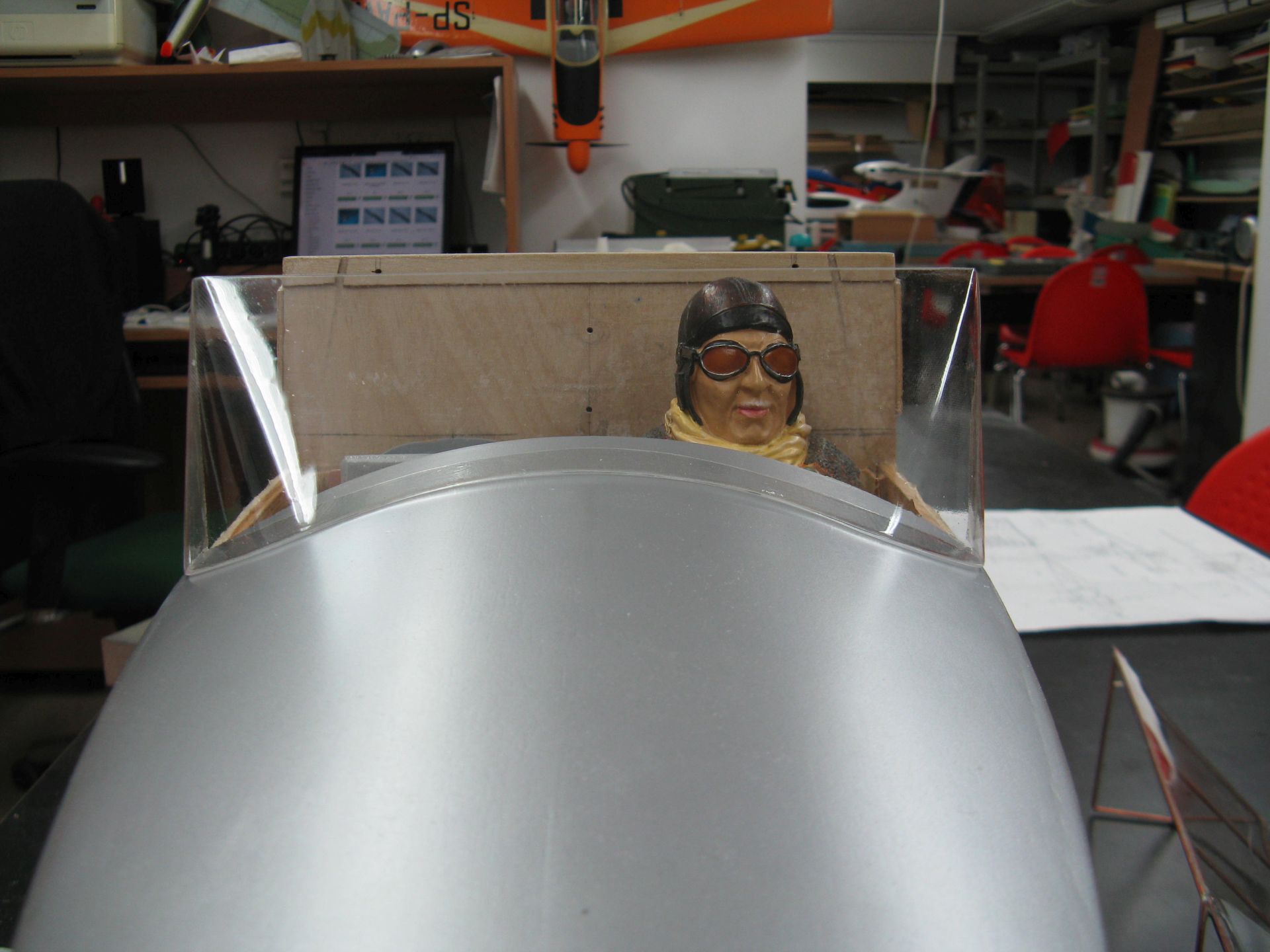

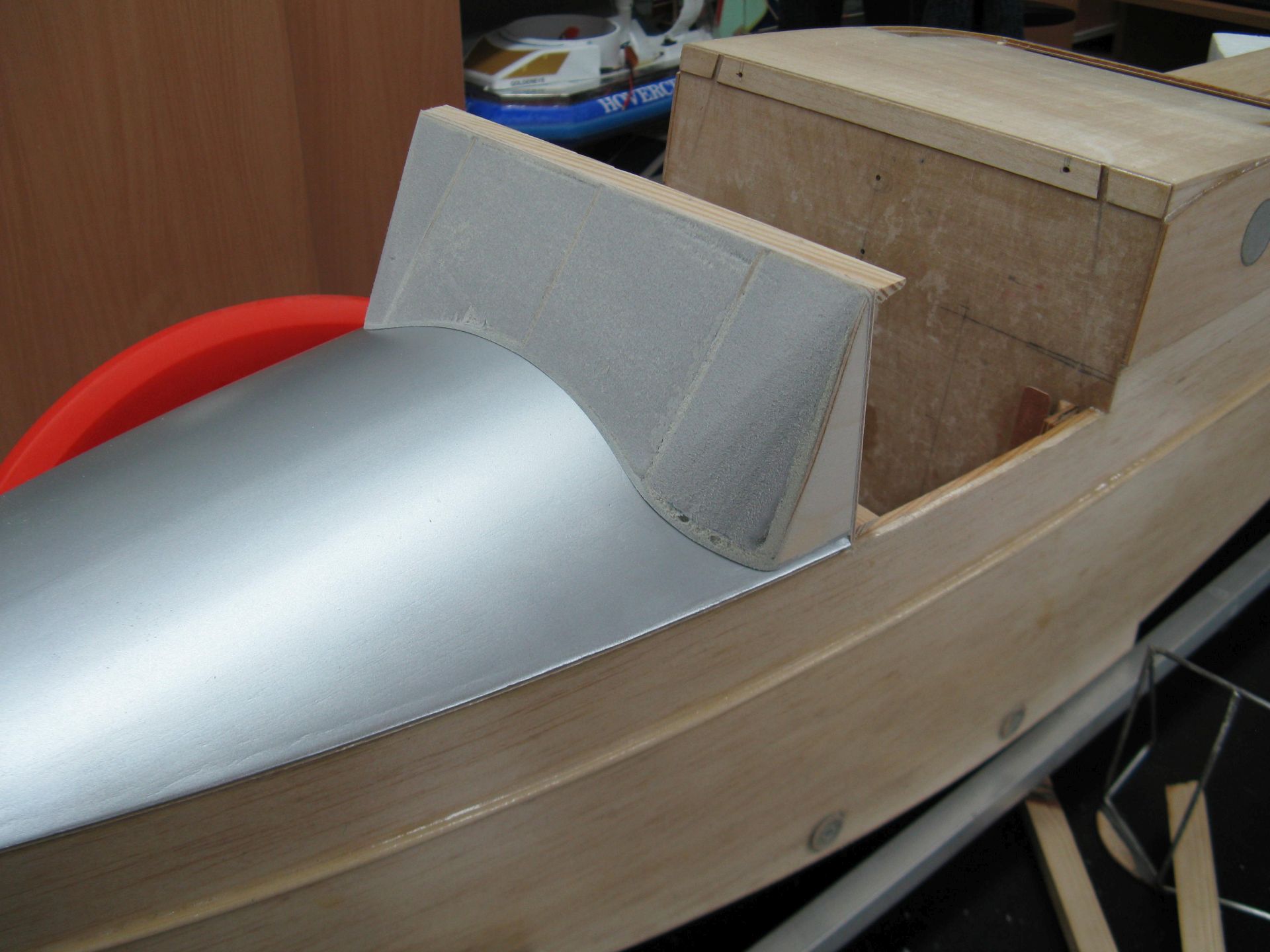

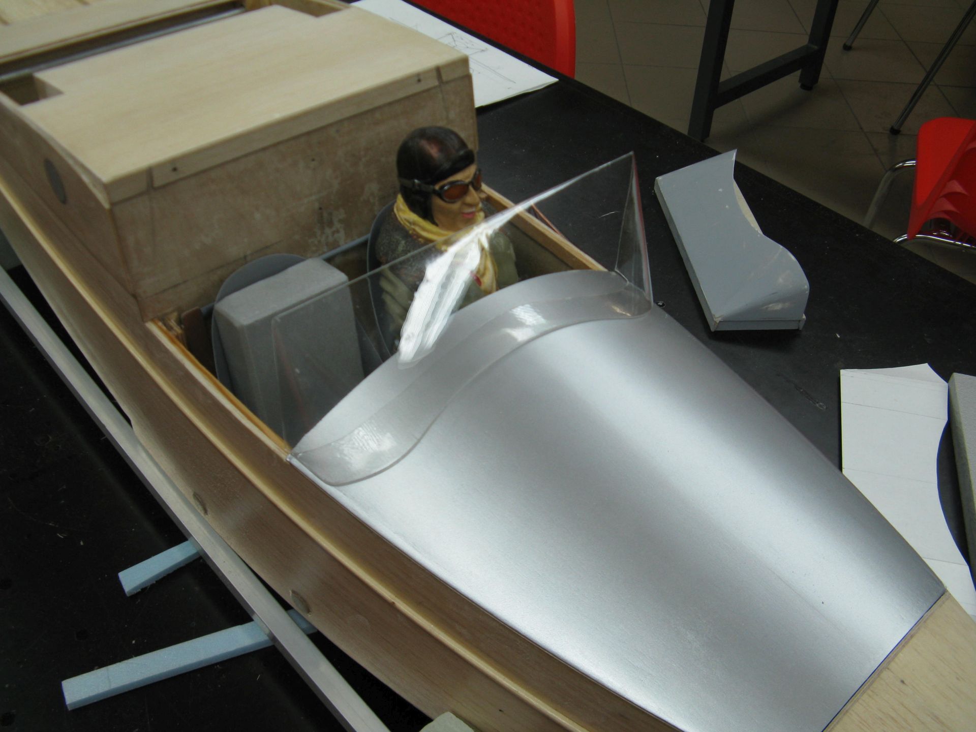

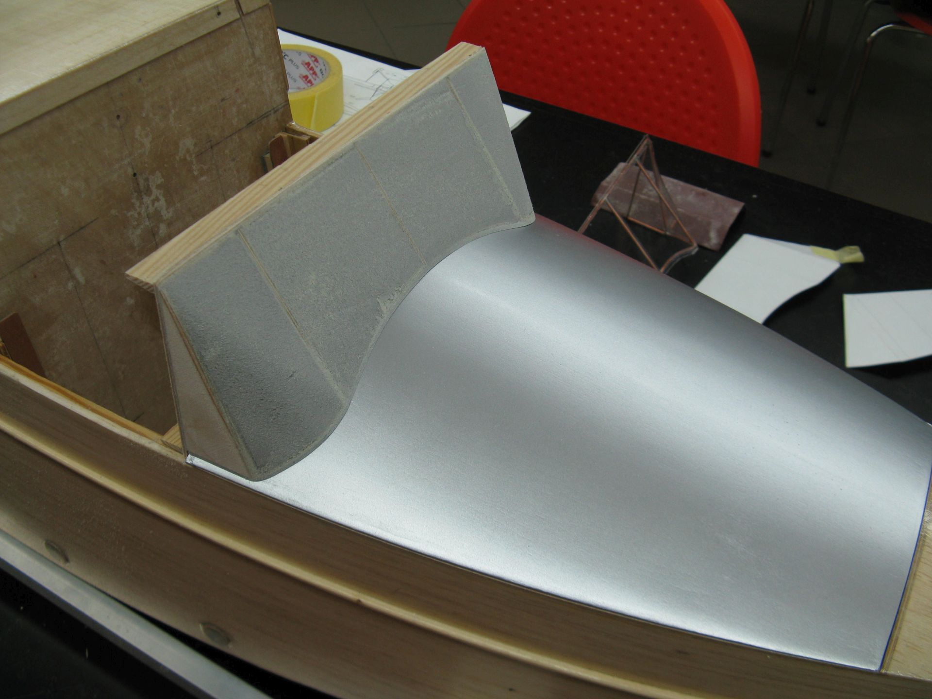

Niby prosta rzecz - owiewka, nawet nie kabina, tylko owiewka, a i tak problem. Na rysunku wygląda inaczej niż na zdjęciach, a zdjęcia też się różnią. Cały metalowy stelaż, który tak misternie lutowałem idzie do kosza i zaczynam robić foremkę do tłoczenia. Inaczej nie uda mi się odtworzyć kształtu, a i tak wcale nie jestem pewien, że to co robię to będzie to o co chodzi. Problematyczne są przejścia z płaskiej szyby przedniej do malutkich, trójkątnych szybek bocznych. Bez formy nie uda mi się tego zrobić.
039.jpg [ 241.18 KiB | Przeglądany 5294 razy ]
040.jpg [ 239.96 KiB | Przeglądany 5294 razy ]
041.jpg [ 307.46 KiB | Przeglądany 5294 razy ]
Krzysiek

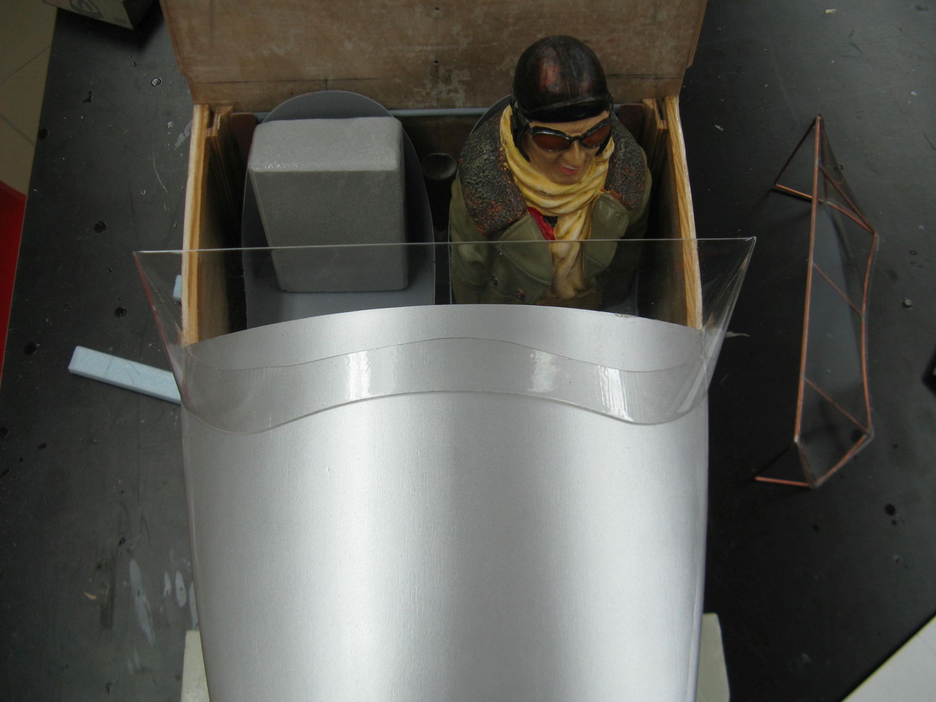

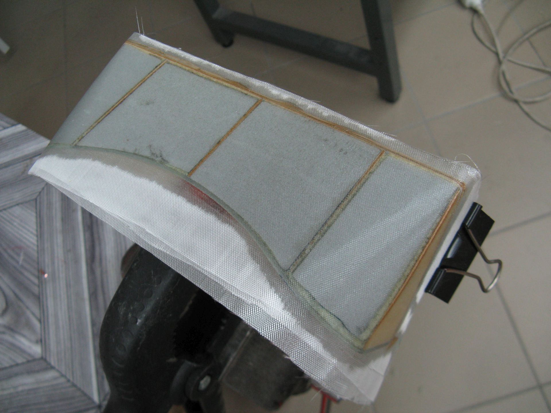

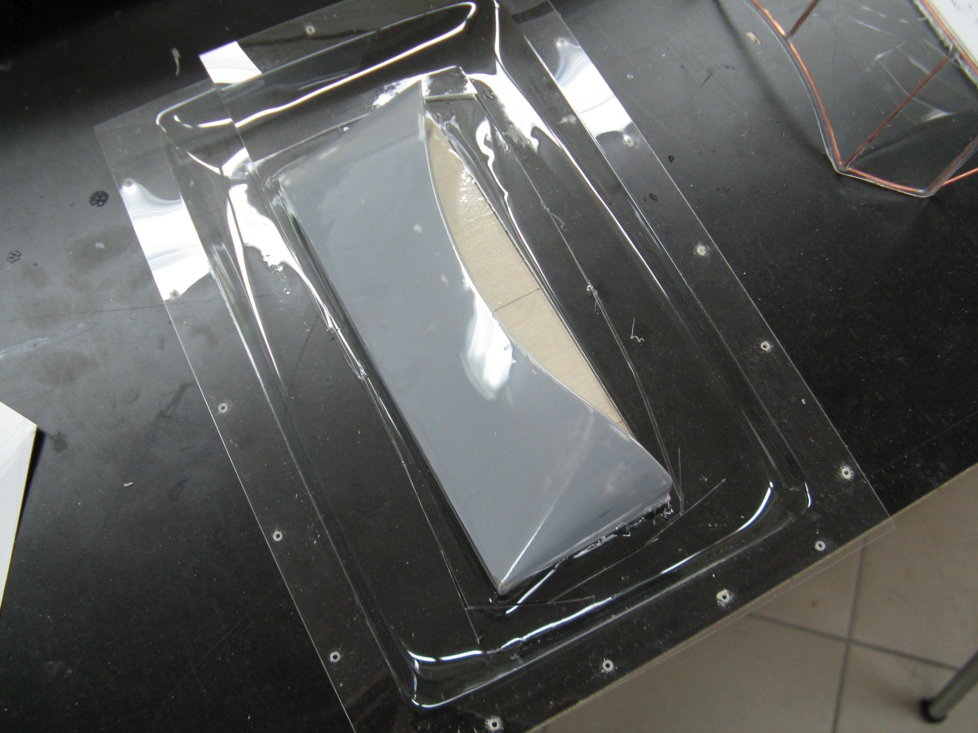

Wytłoczyłem owiewkę. Teraz jeszcze metalowy stelaż i będzie w miarę przyzwoicie.
042.jpg [ 270.43 KiB | Przeglądany 5266 razy ]
043.jpg [ 231.32 KiB | Przeglądany 5266 razy ]
044.jpg [ 212.51 KiB | Przeglądany 5266 razy ]
045.jpg [ 214.7 KiB | Przeglądany 5266 razy ]
Krzysiek
