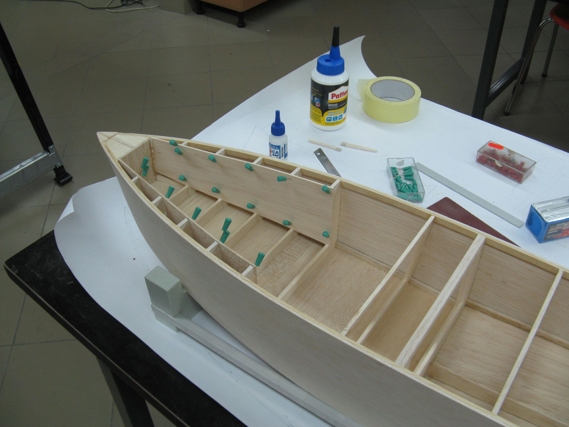

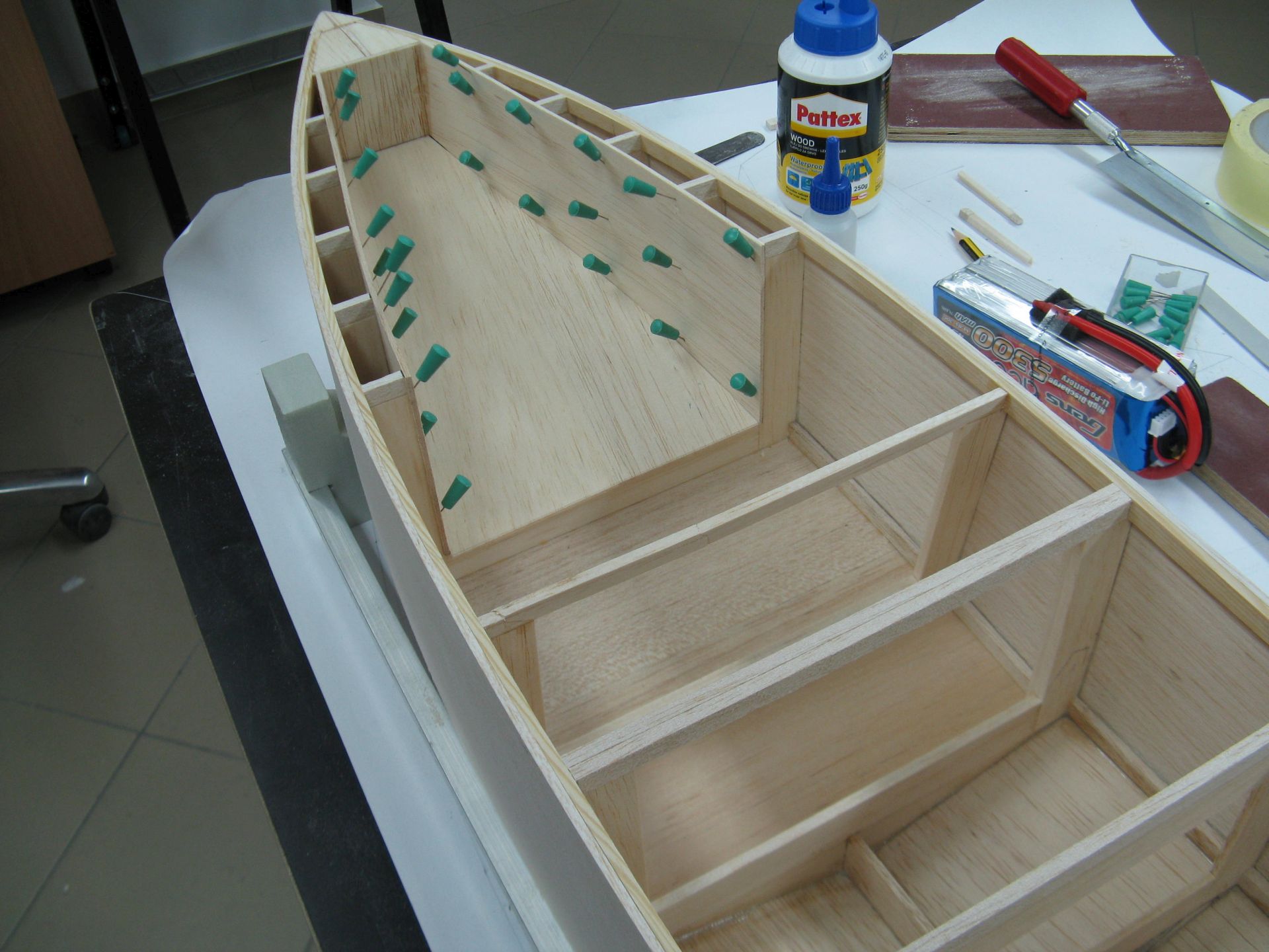

Żaglówki ciąg dalszy. Miejsce na wyposażenie RC.

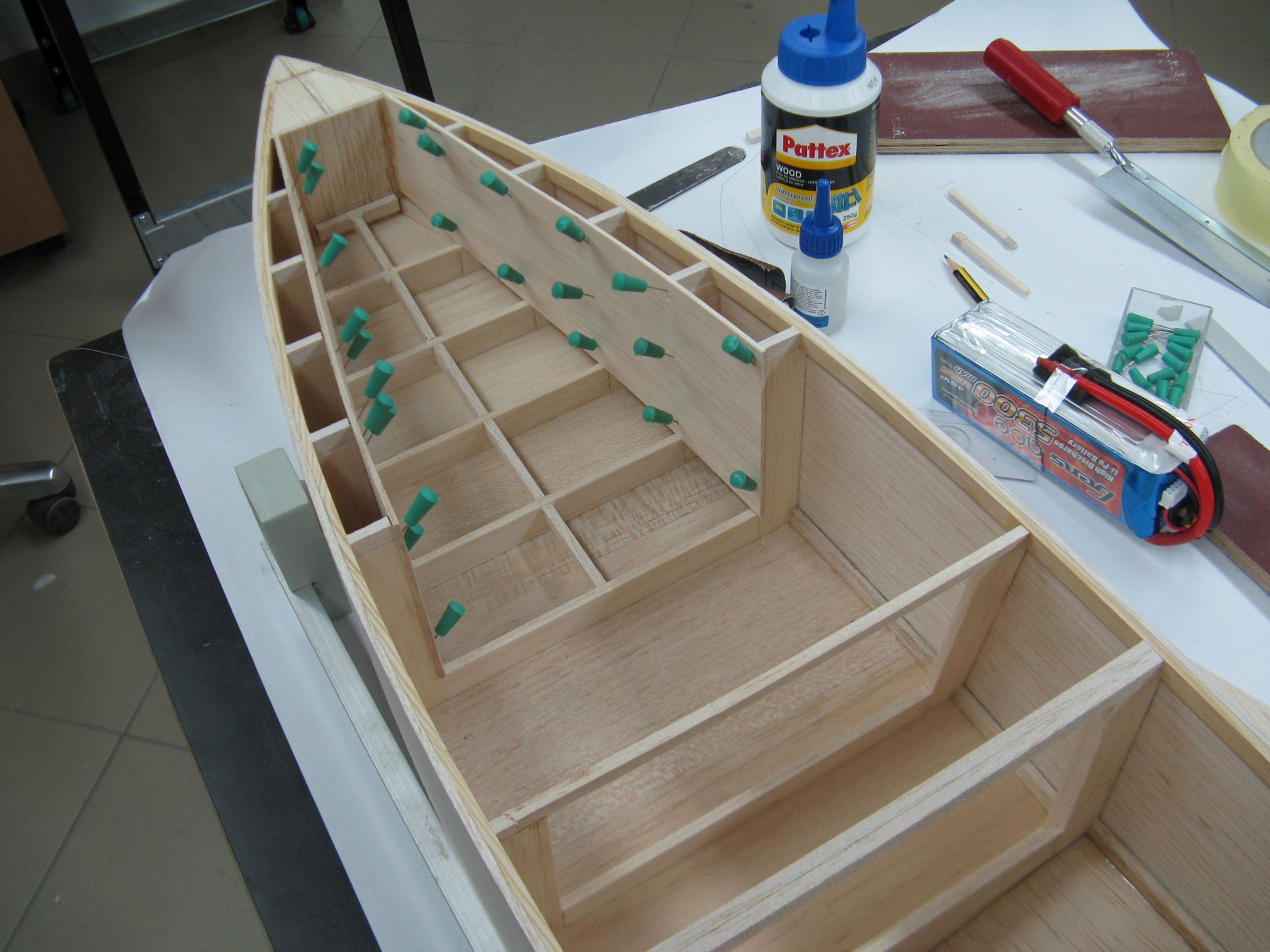

Jakie podzespoły planujesz?
Post: 24 mar 2016, o 12:24
Posty: 331
Lokalizacja: Ełk
Silnik Turnigy G-32, regulator 60A i pakiet Li-pol 4S 5300Ah

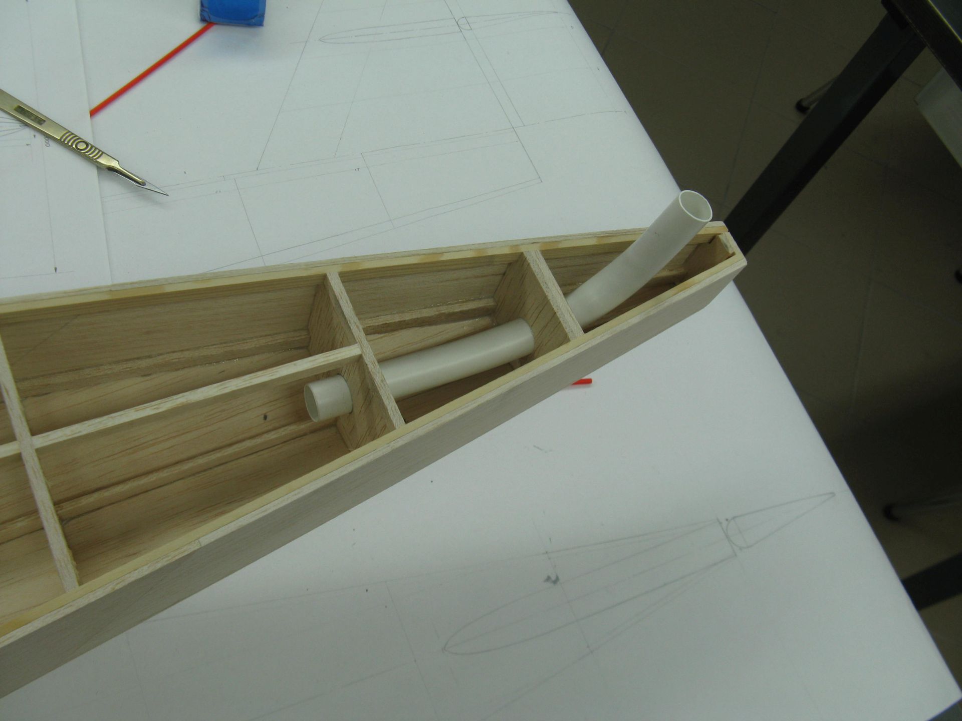

Post: 25 mar 2016, o 07:14
Posty: 611

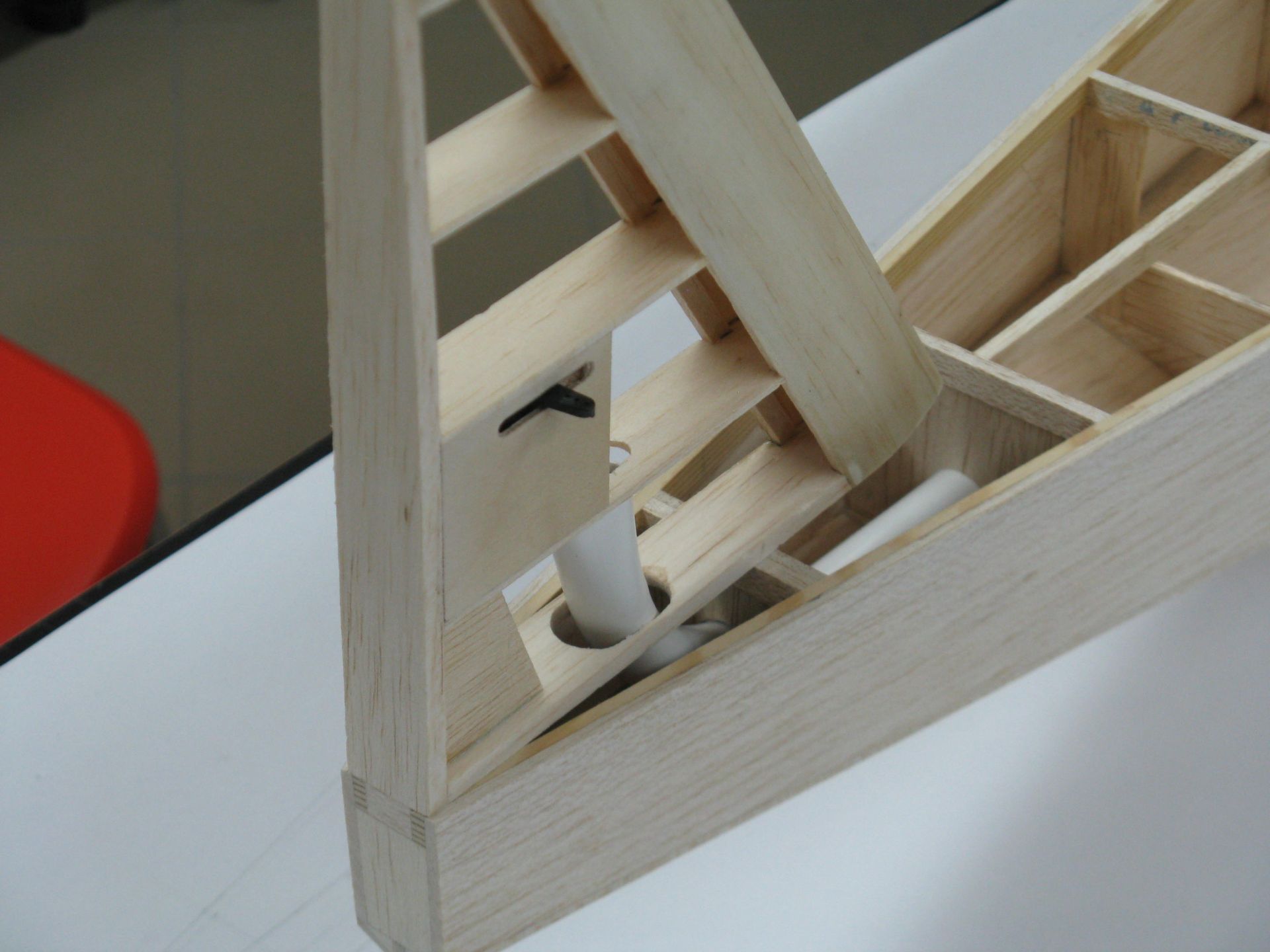

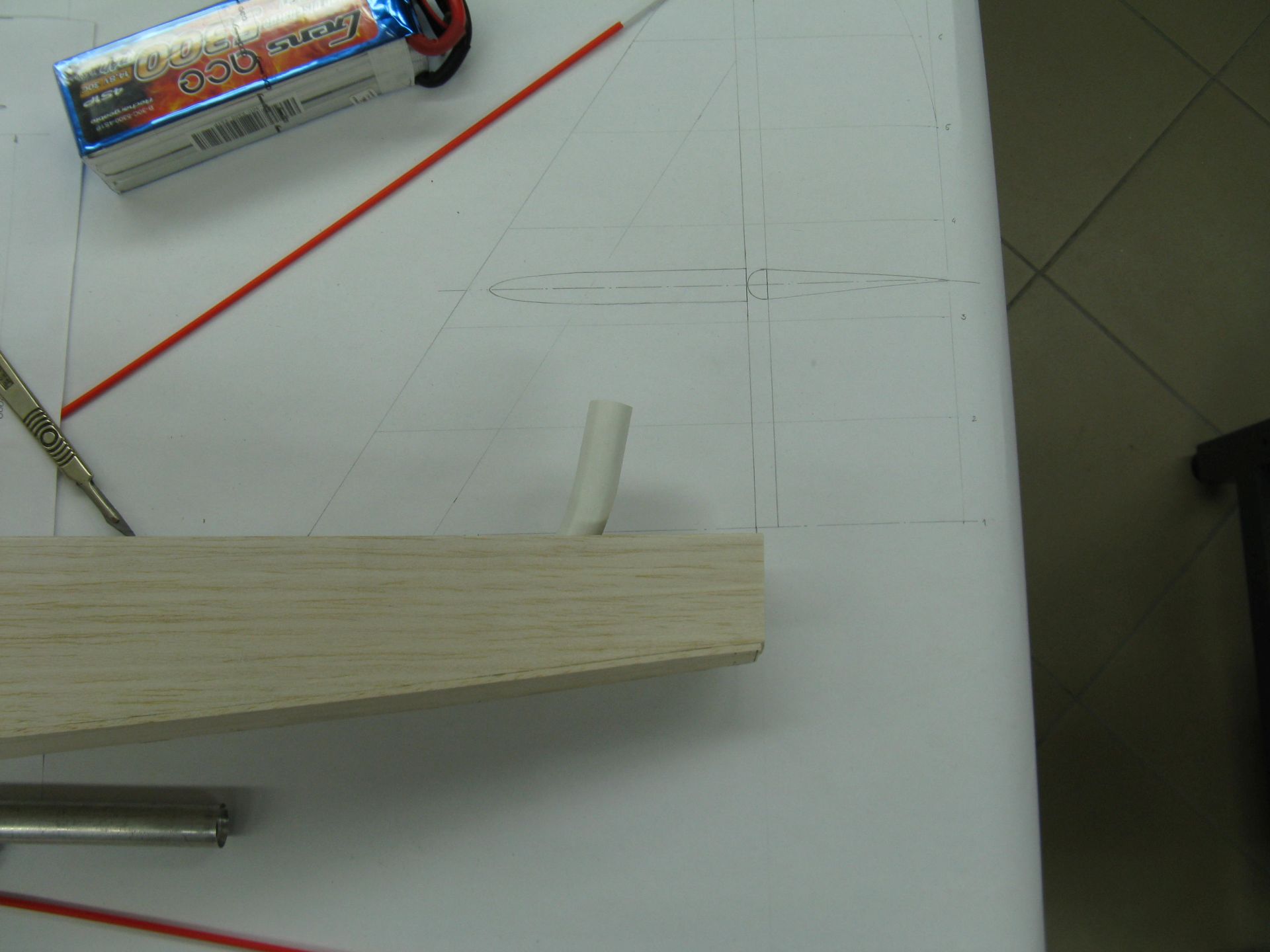

Domyślam się, że serwo będzie jednak w stateczniku pionowym. Zdradza to ta wygięta rurka o większej średnicy ze względu na końcówkę kabla. Rozwiązanie jak najbardziej korzystne :lol:. Minus, to dodatkowy ciężar na ogonie :( . Zdradź mi, jakiego kleju używasz? Tak to czysto i schludnie wszystko połączone. Wodoodporny Patex? Dobrze, że coś lotniczego na foto się pojawiło bo na razie mocno szkutniczo to wyglądało. :lol:

Serwo w ogonie jest tutaj jedną z opcji, ale chyba najlepszą. Zdecydowałem się na takie rozwiązanie, ponieważ proporcje modelu pozwalają włożyć w sam nos dość duży i ciężki akumulator 4S i kwestie wyważenia są przez niego całkowicie załatwione.
Co do kleju, to nie używam niczego specjalnego, zwykły Pattex Wood i CA oraz Distal, a że czysto...no cóż, staram się dozować klej z głową :D

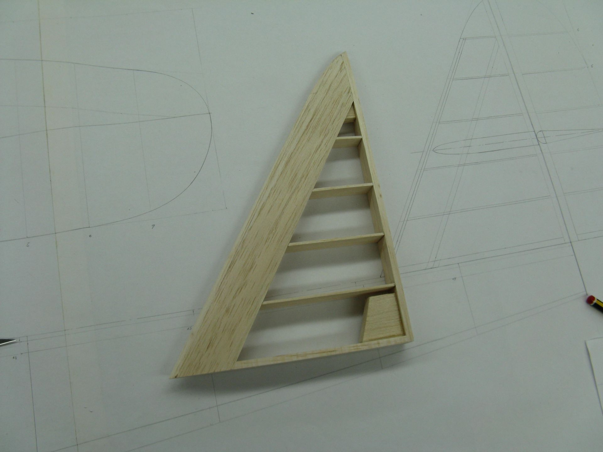

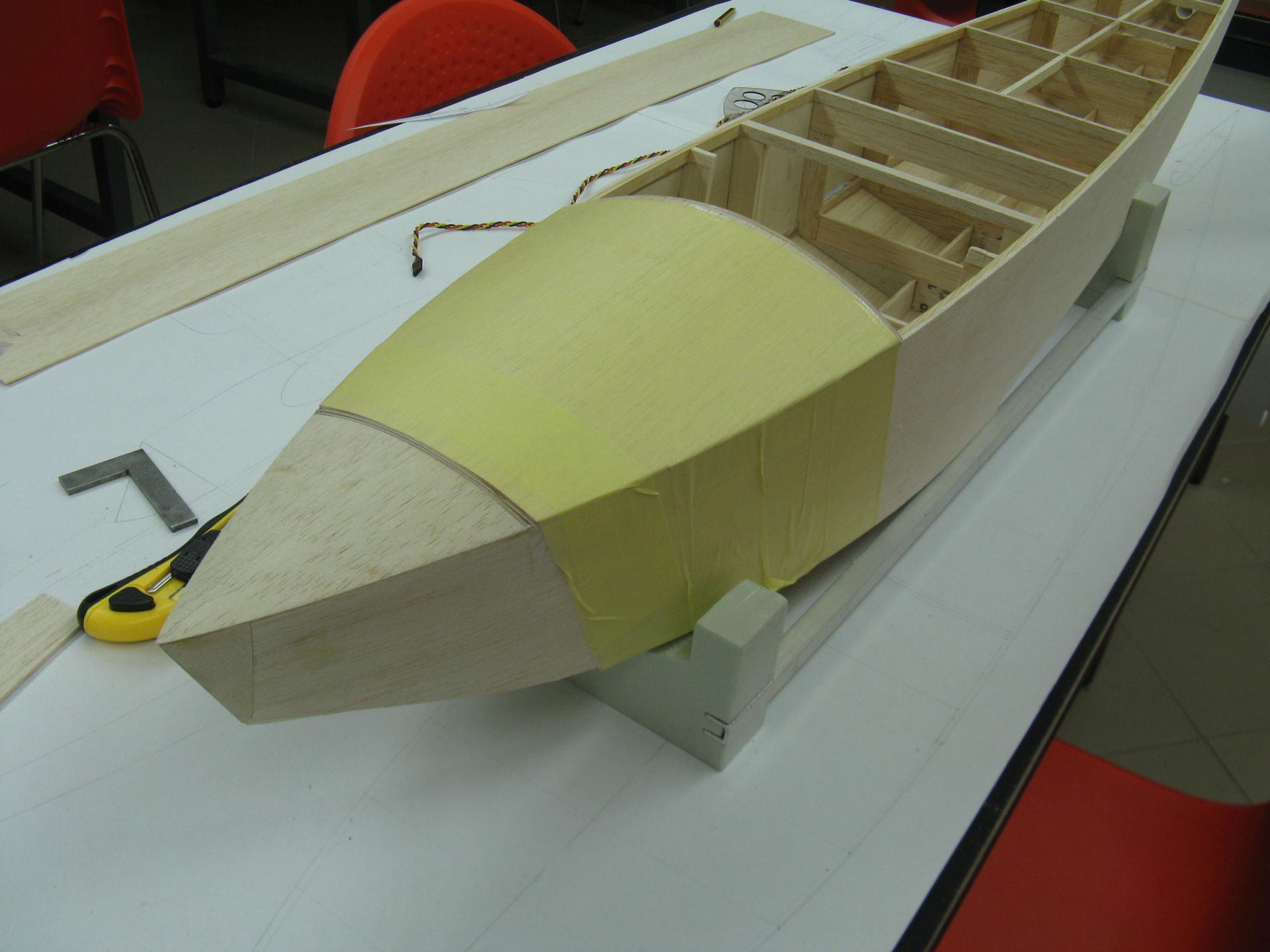

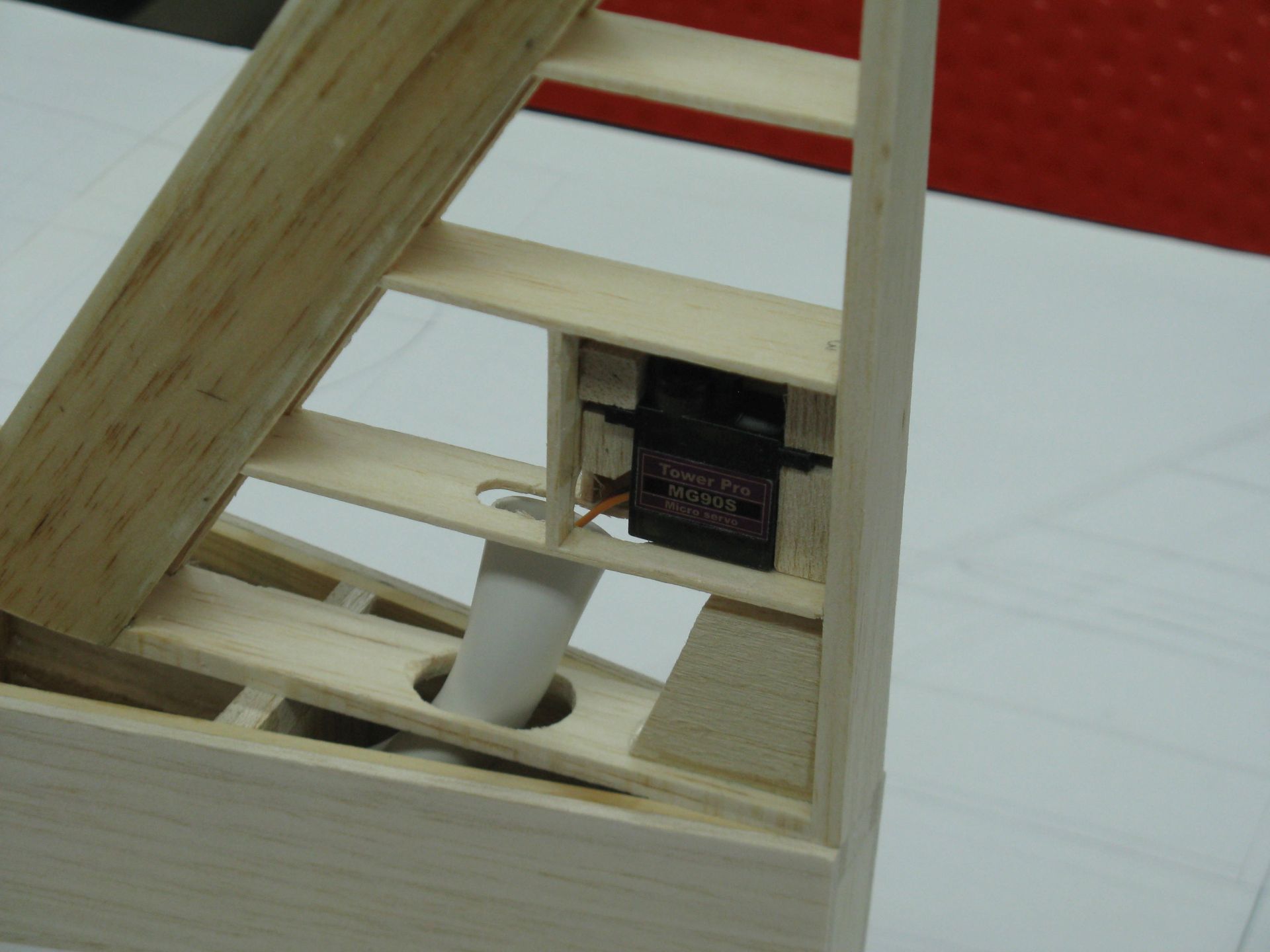

Oprofilowanie przodu kadłuba i zamocowanie serwa w stateczniku pionowym.

Krzysiek

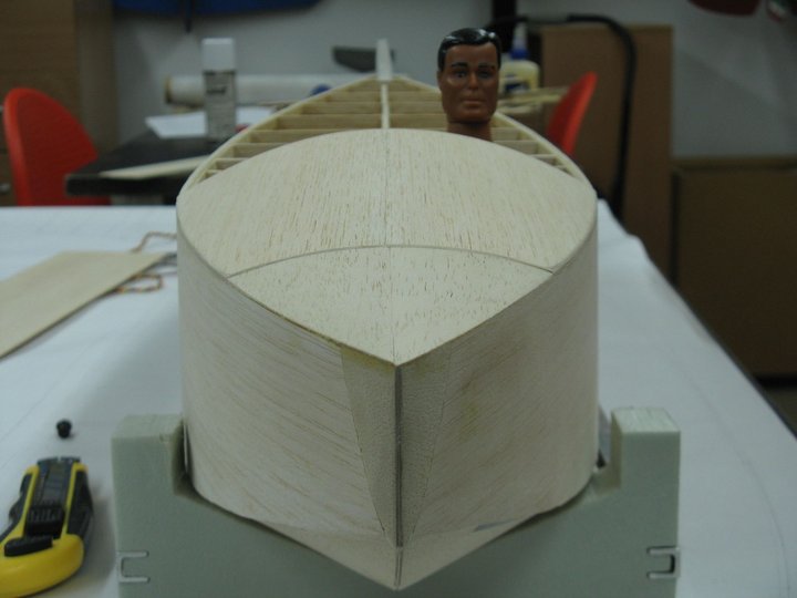

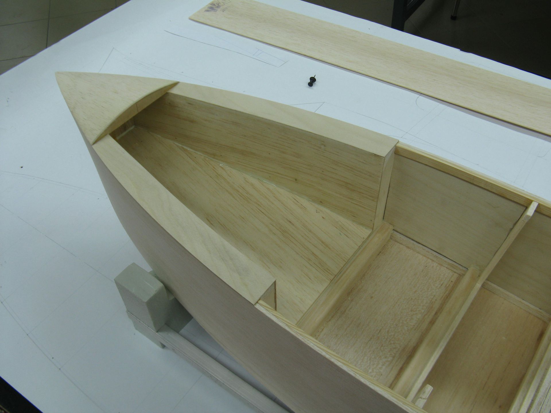

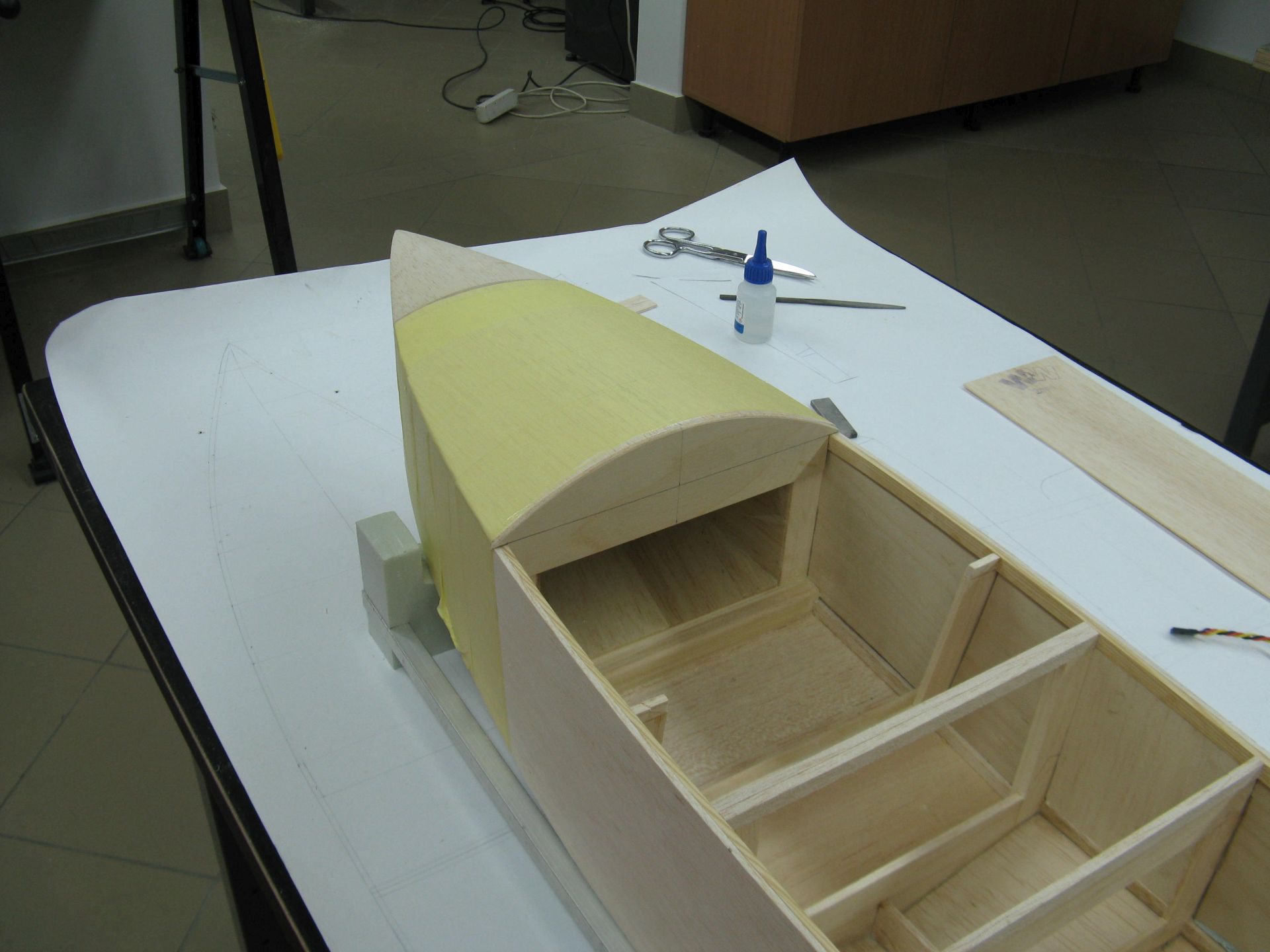

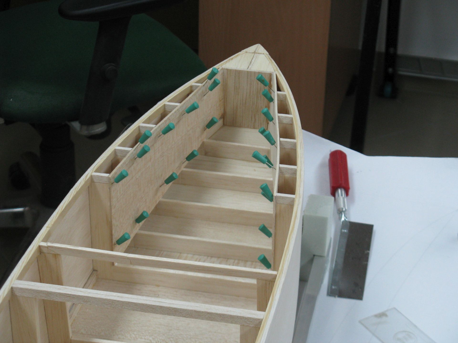

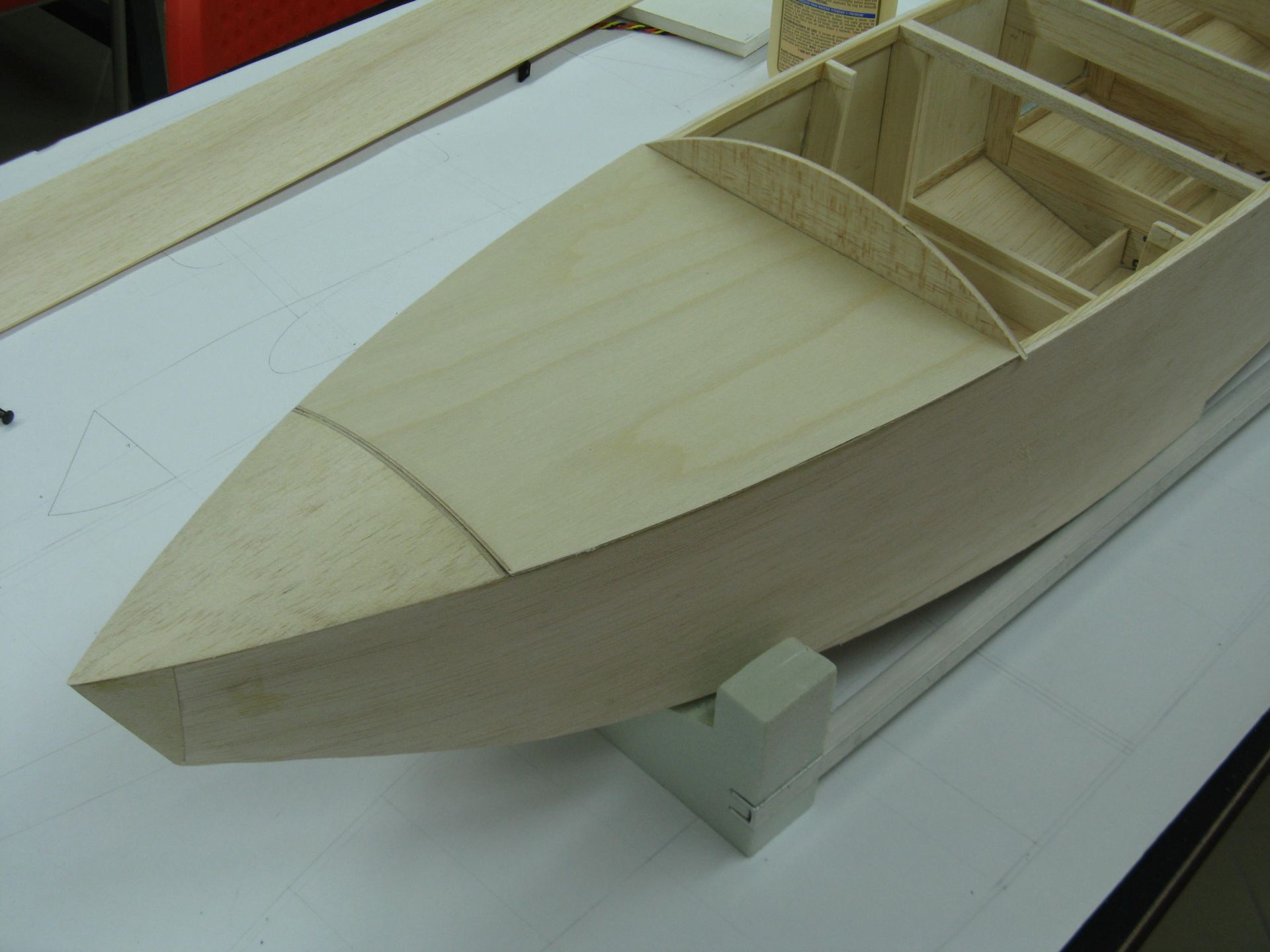

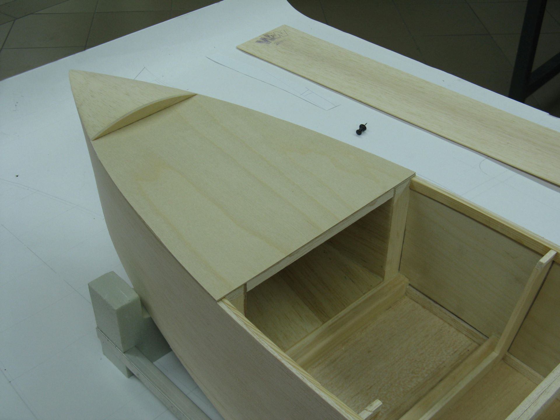

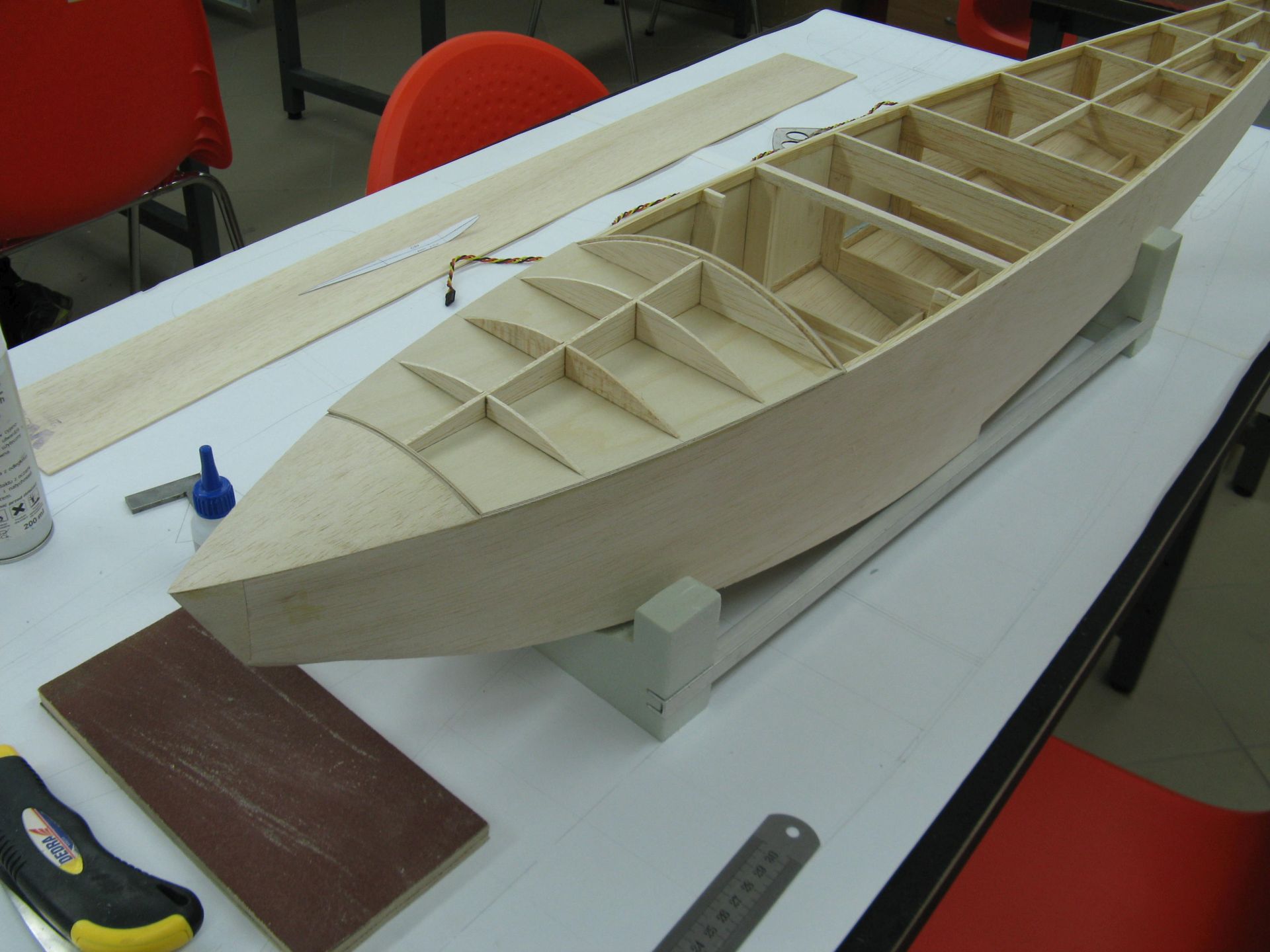

Oprofilowania część dalsza.
Klapkę z przodu podnoszoną w celu dostępu do akumulatora zrobiłem ze sklejki 1mm (podstawa) i żeberek balsowych 2mm. Na to pokrycie z twardej balsy 2mm.

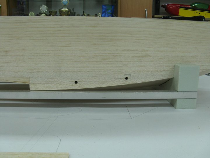

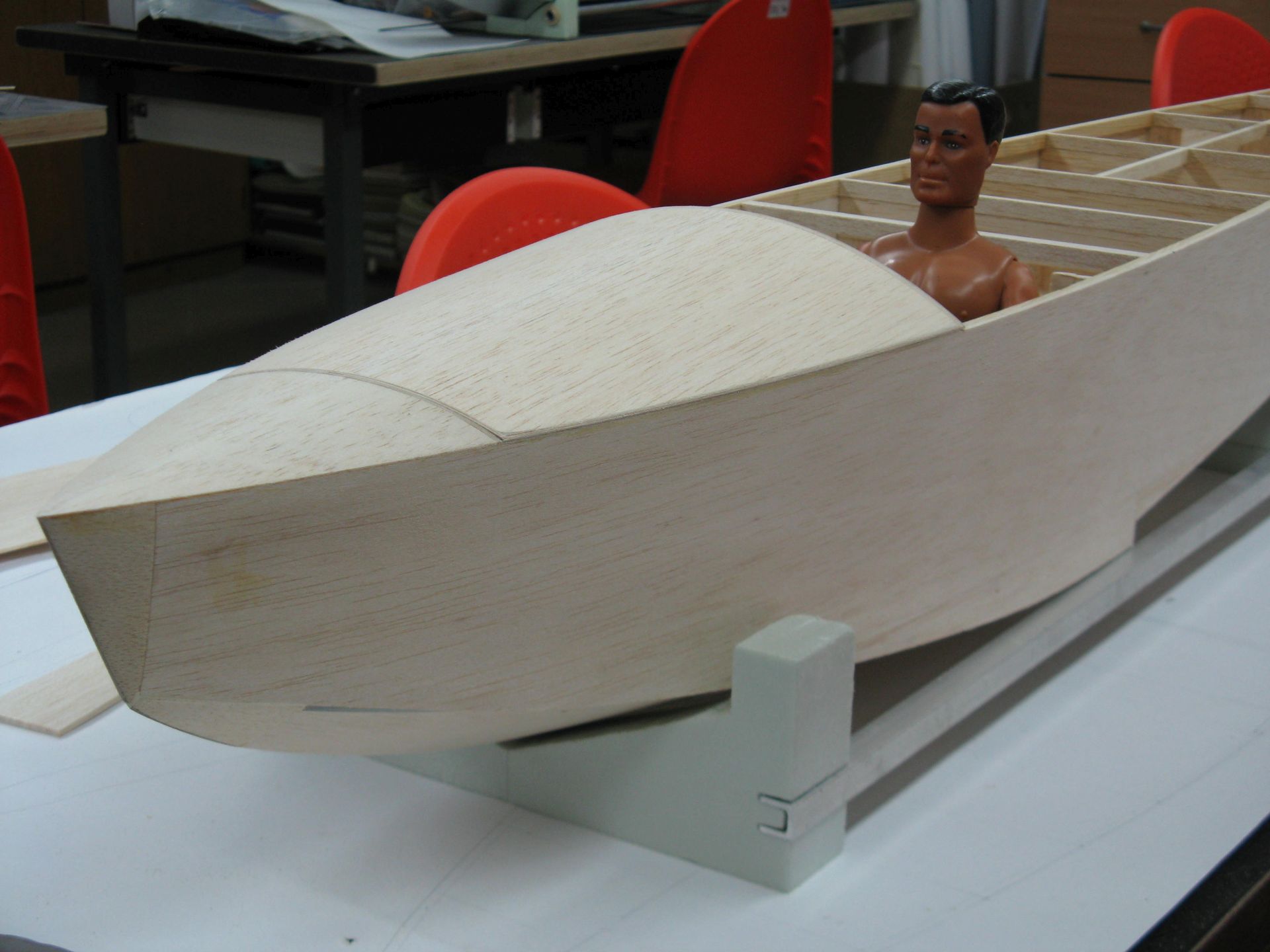

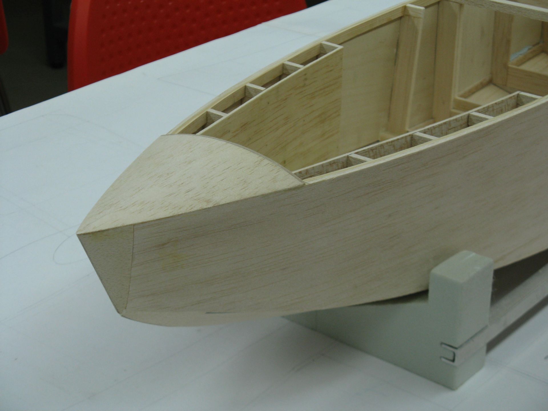

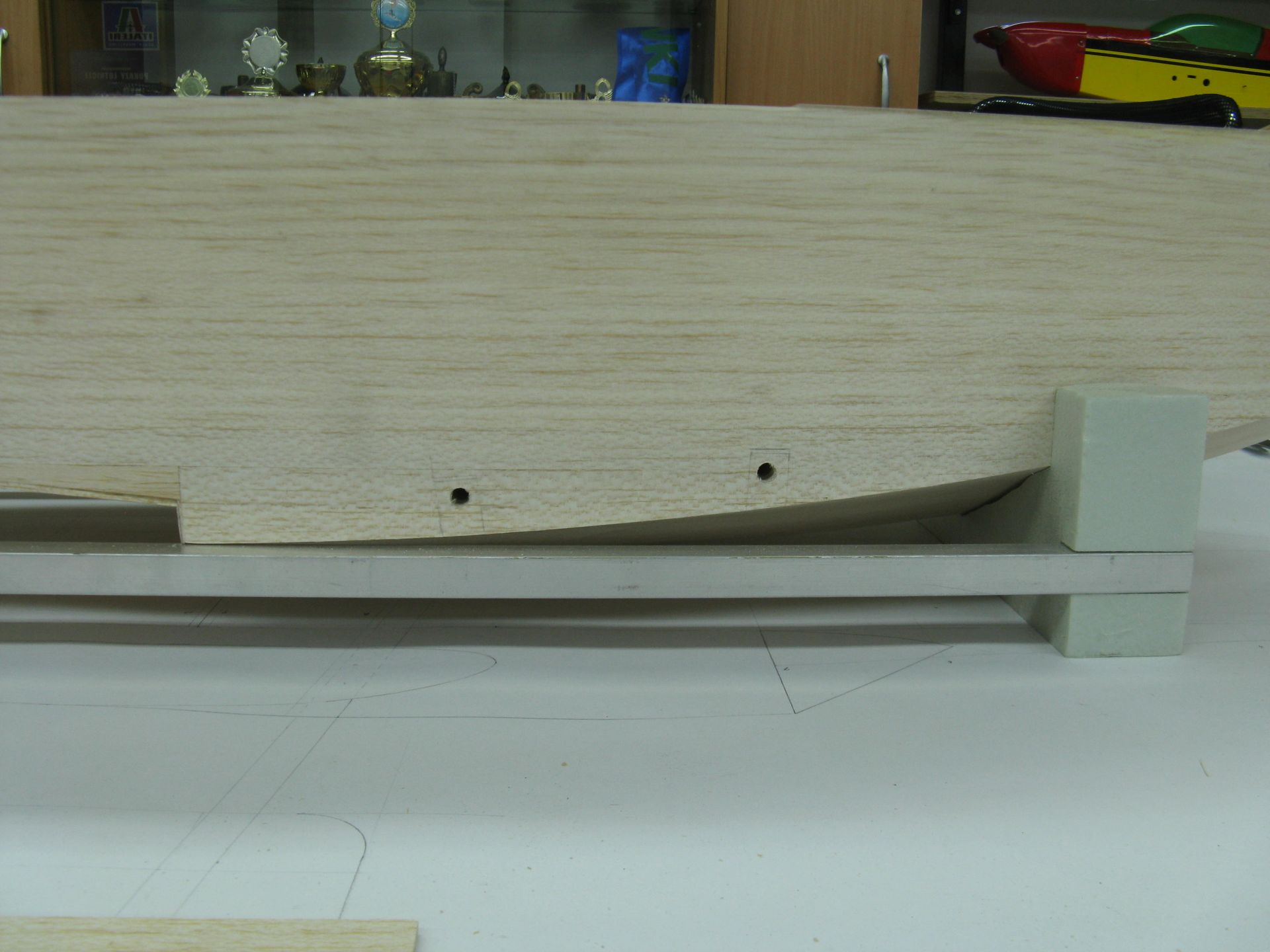

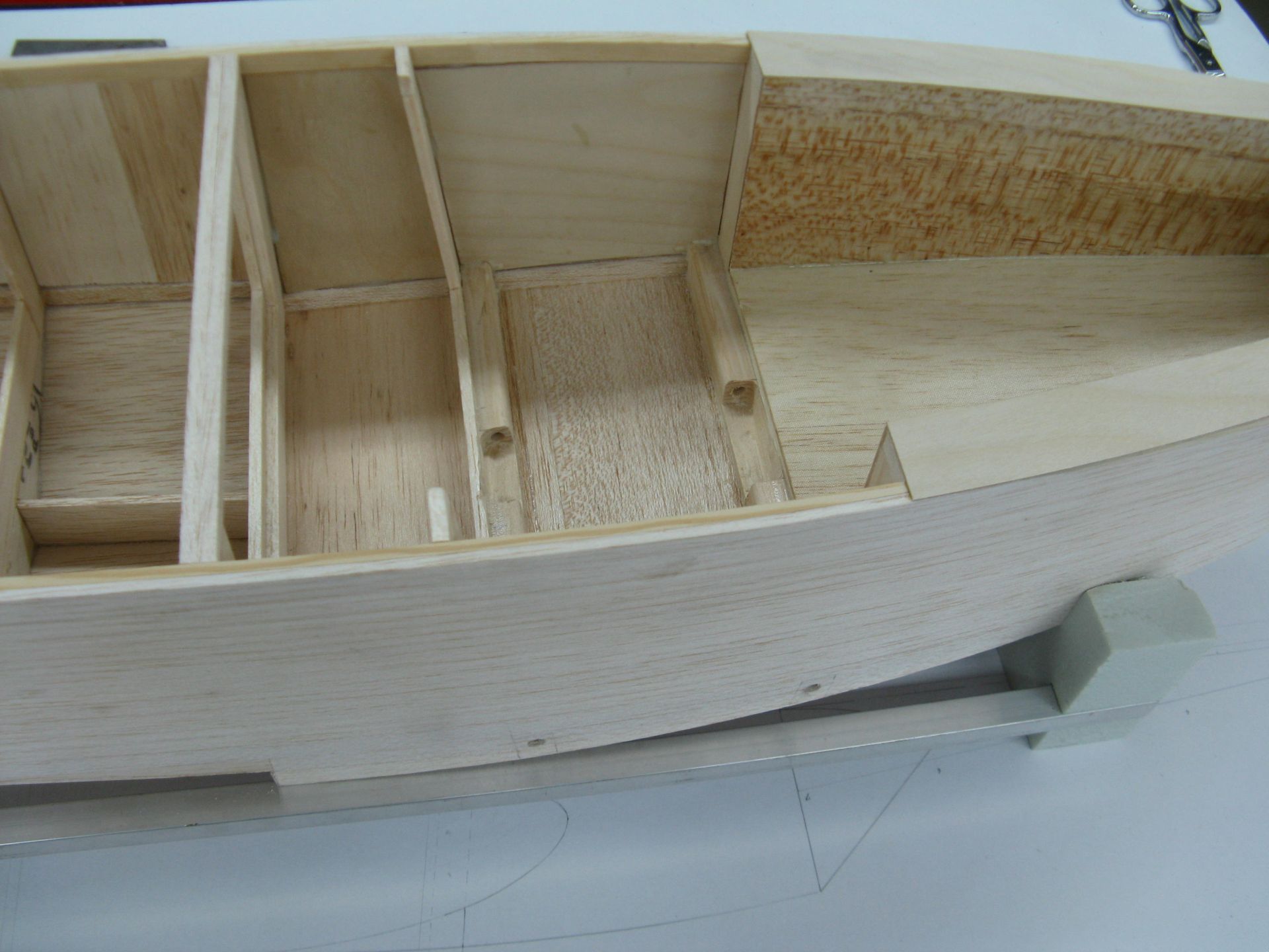

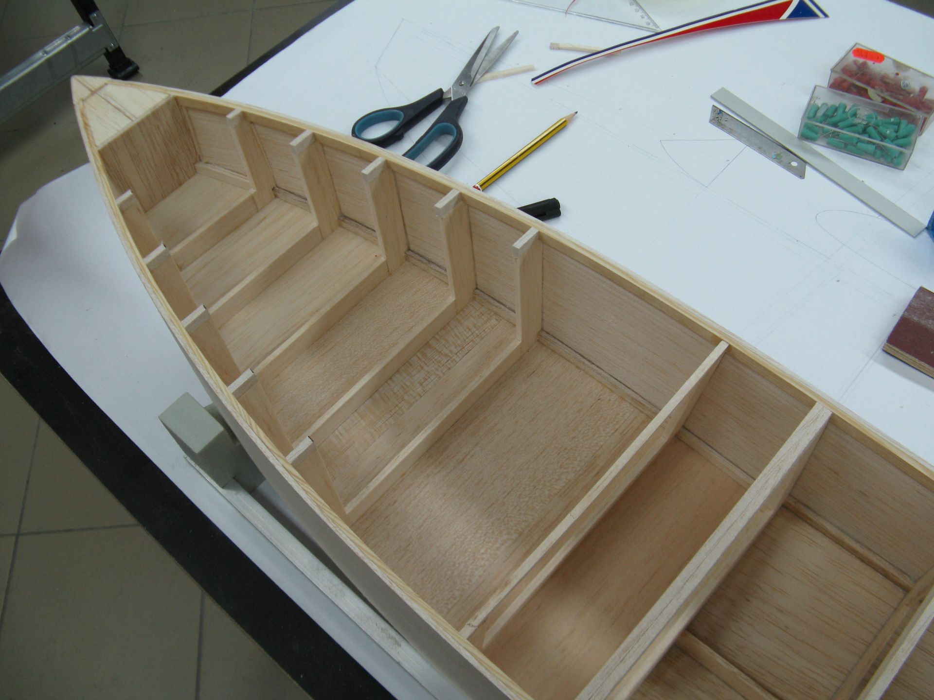

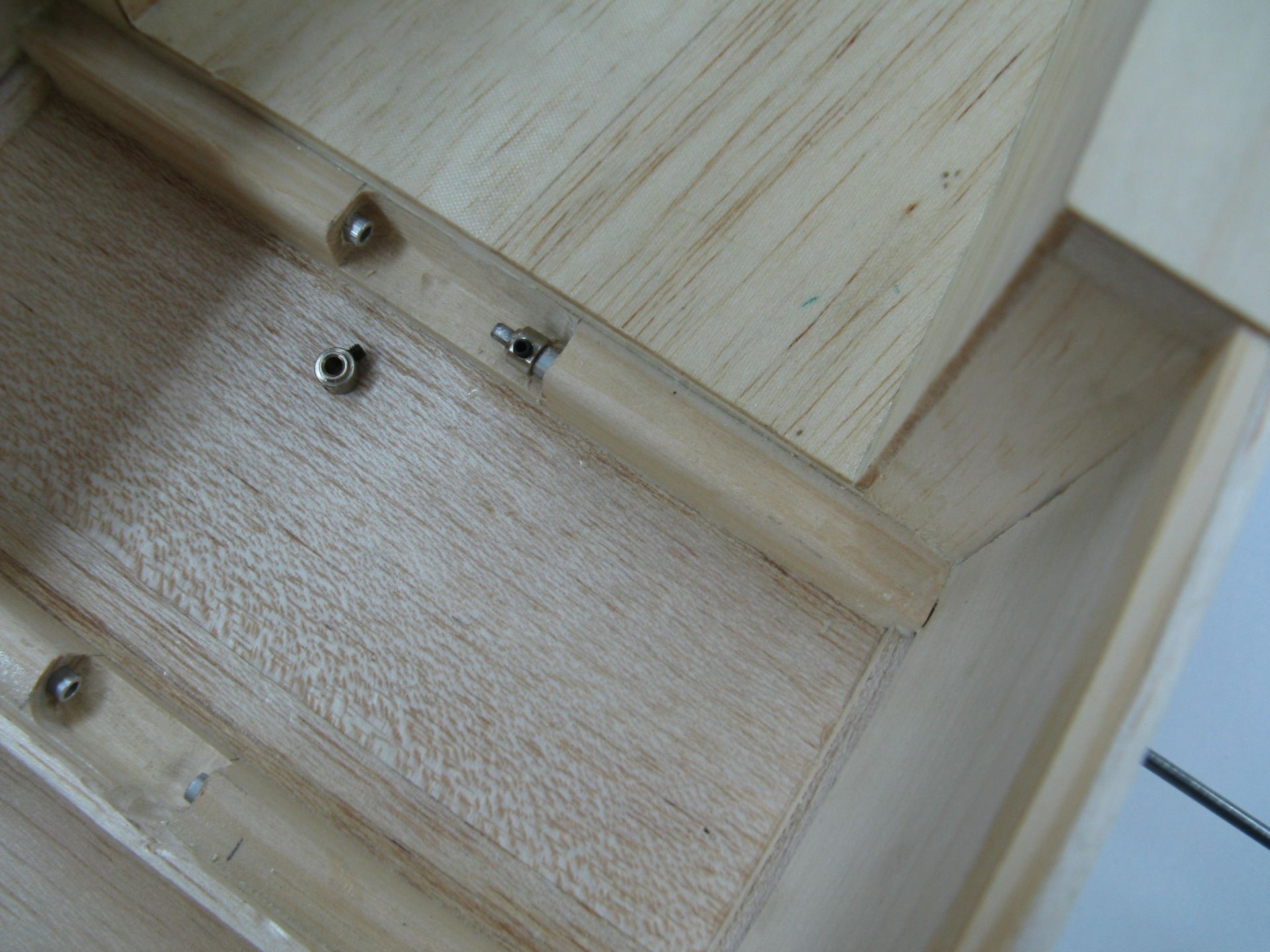

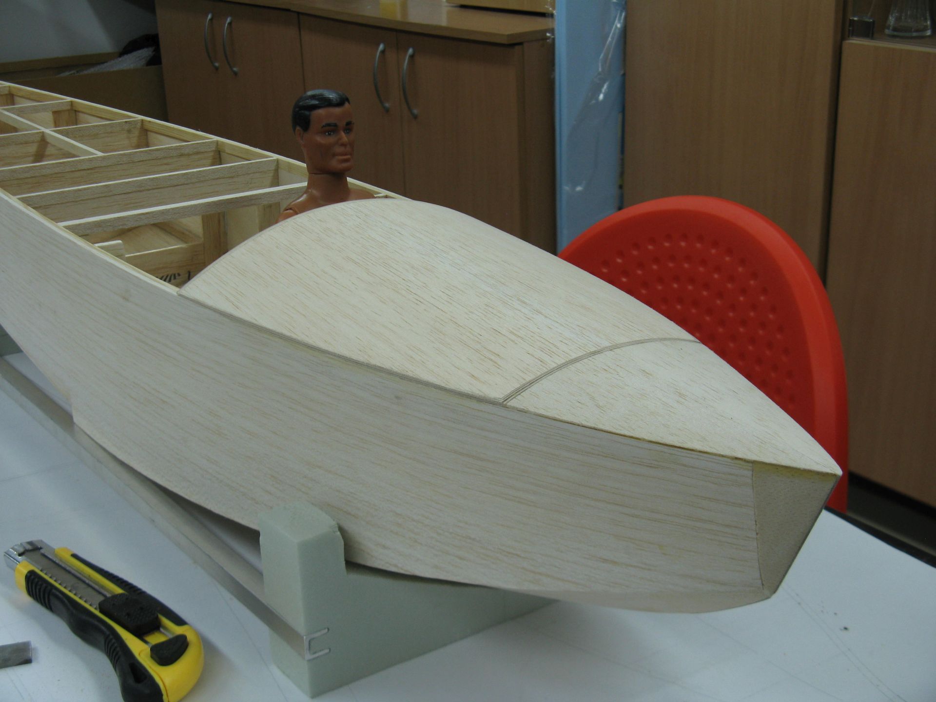

Oszlifowałem nos i przymierzyłem "pilota".
PZL-12 miał zamontowane do oblotu podwozie, więc postanowiłem zrobić podobnie. W kadłub wkleiłem klocki lipowe, w które wkleiłem rurki aluminiowe o wewnętrznej średnicy 3mm. W te rurki będzie wsuwane podwozie z drutu 3mm i blokowane przed wypadnięciem pierścieniami stalowymi takimi jak do mocowania kółek. Mam nadzieję, że zda to egzamin.

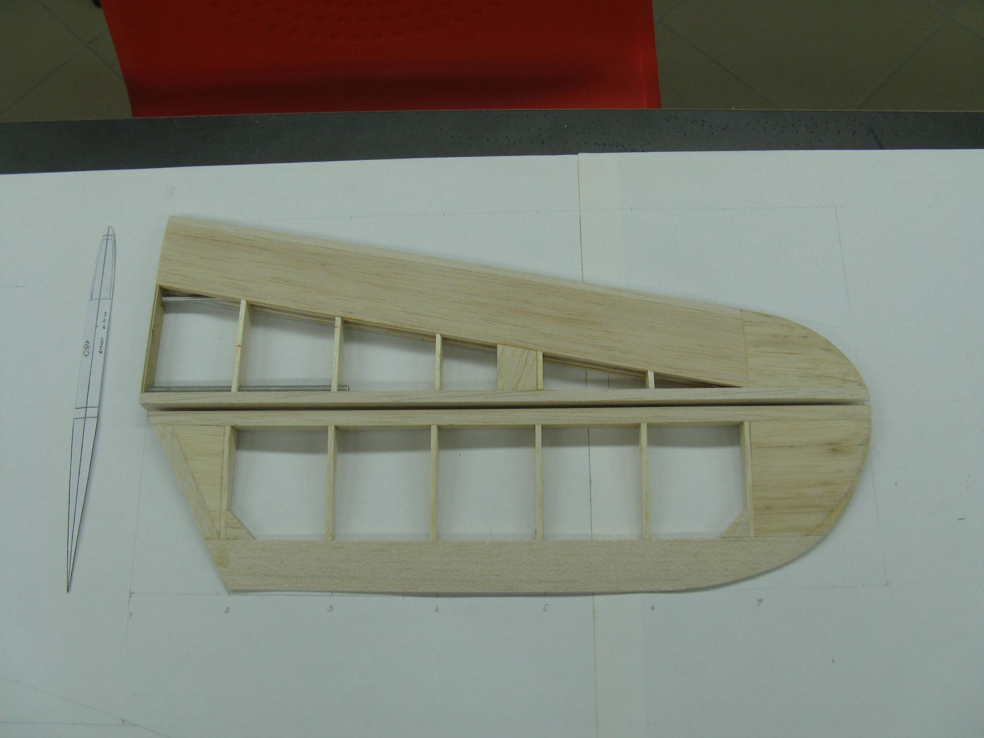

Post: 21 cze 2016, o 15:28
Posty: 331
Lokalizacja: Ełk

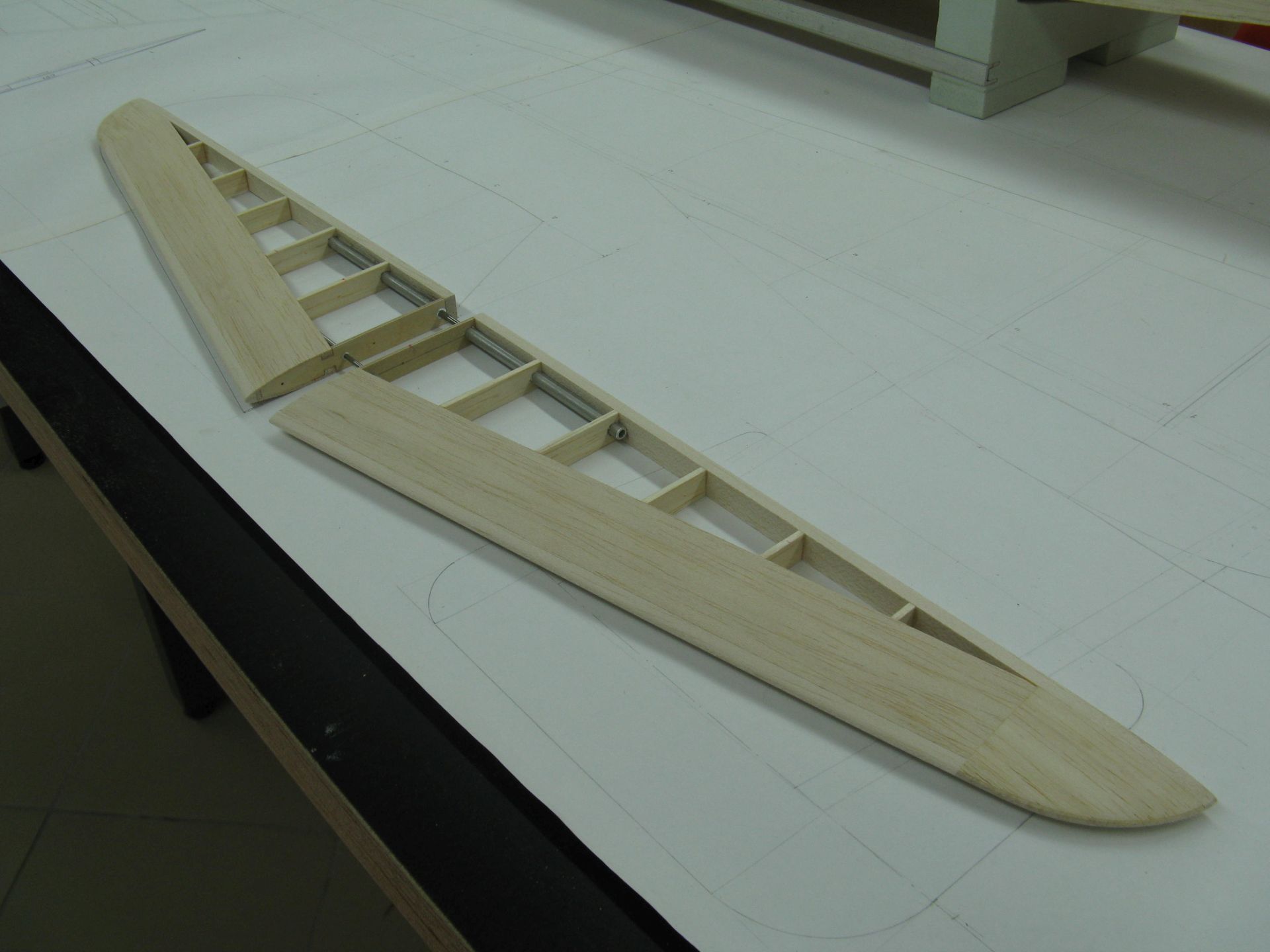

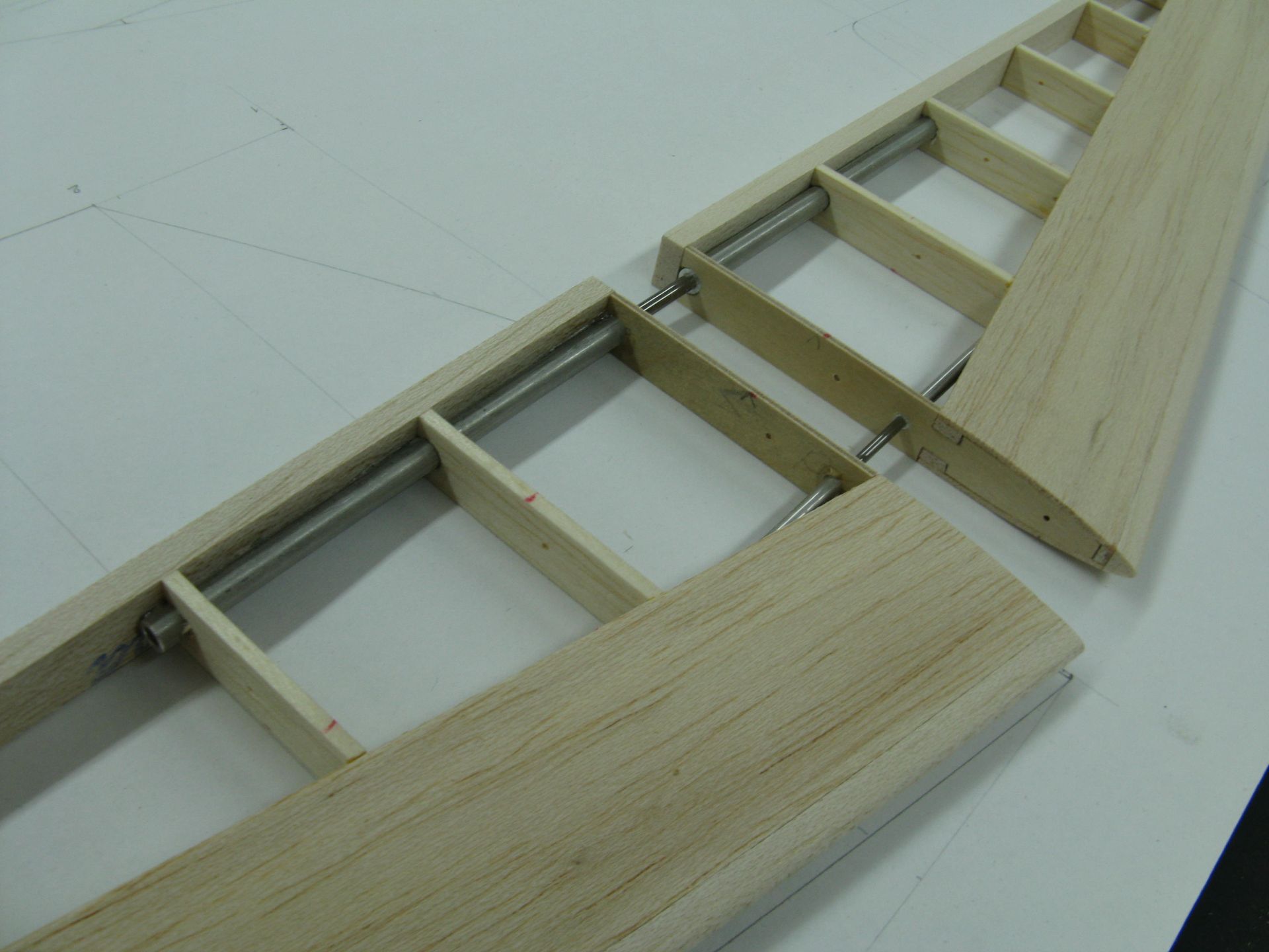

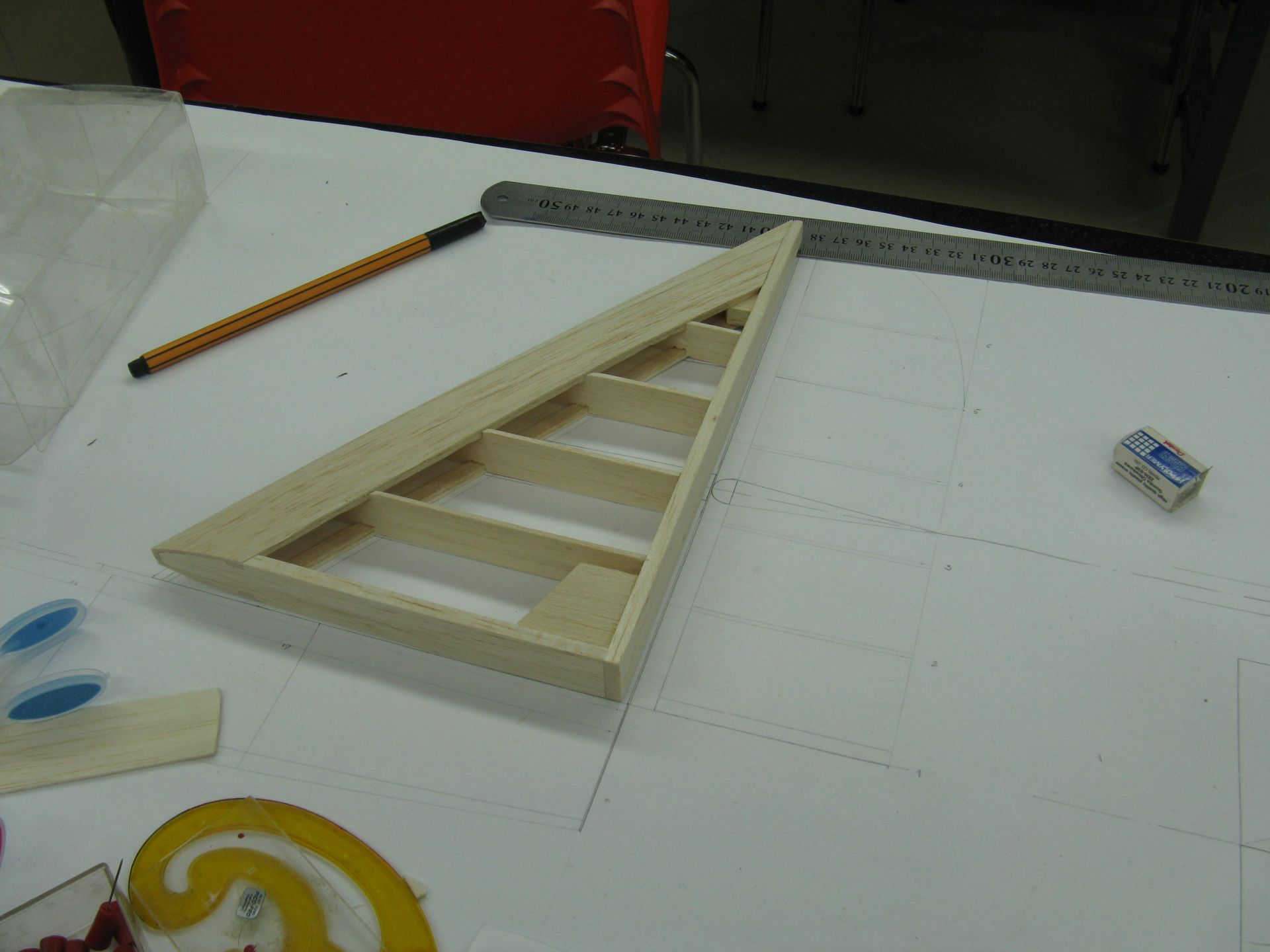

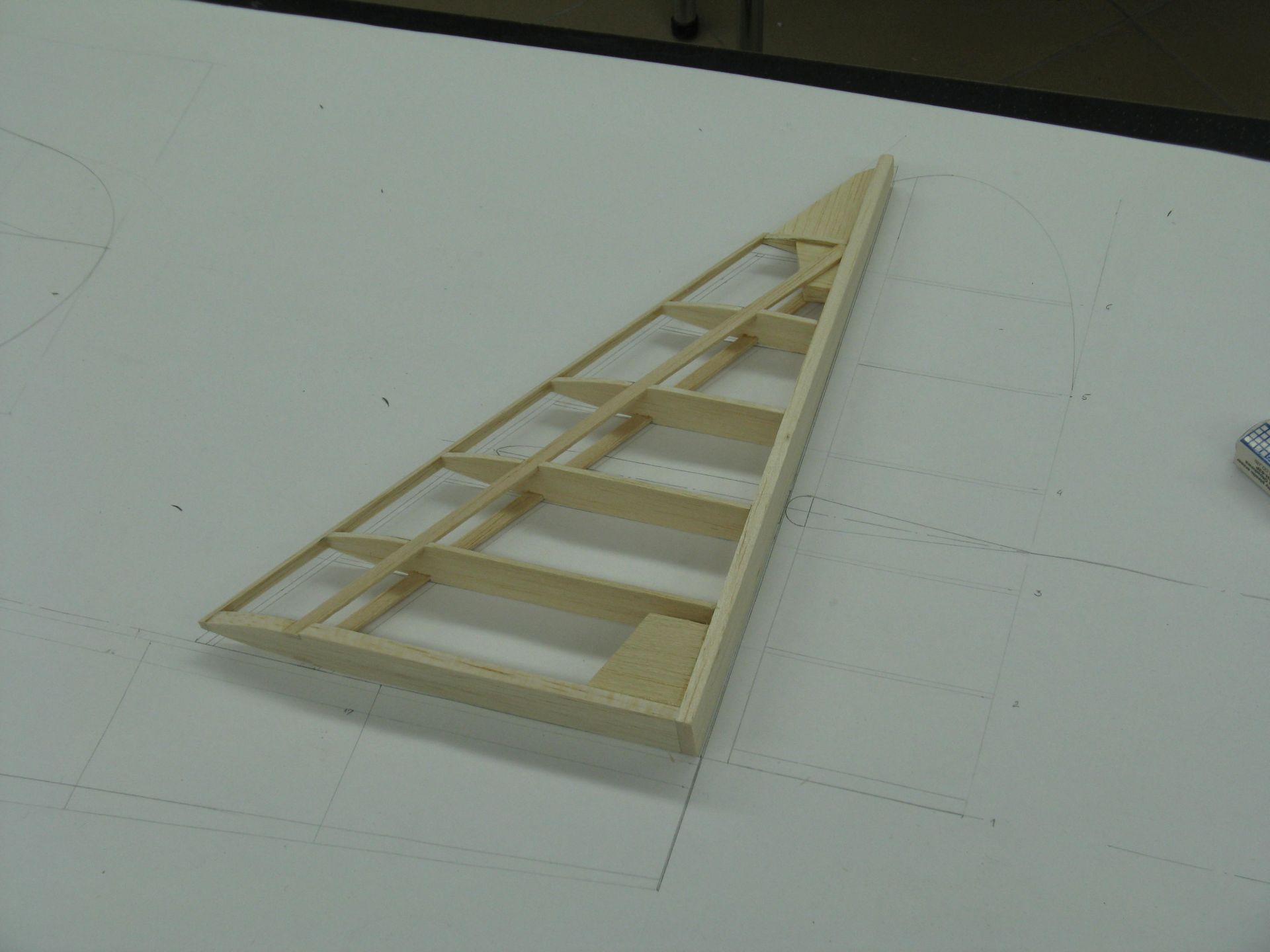

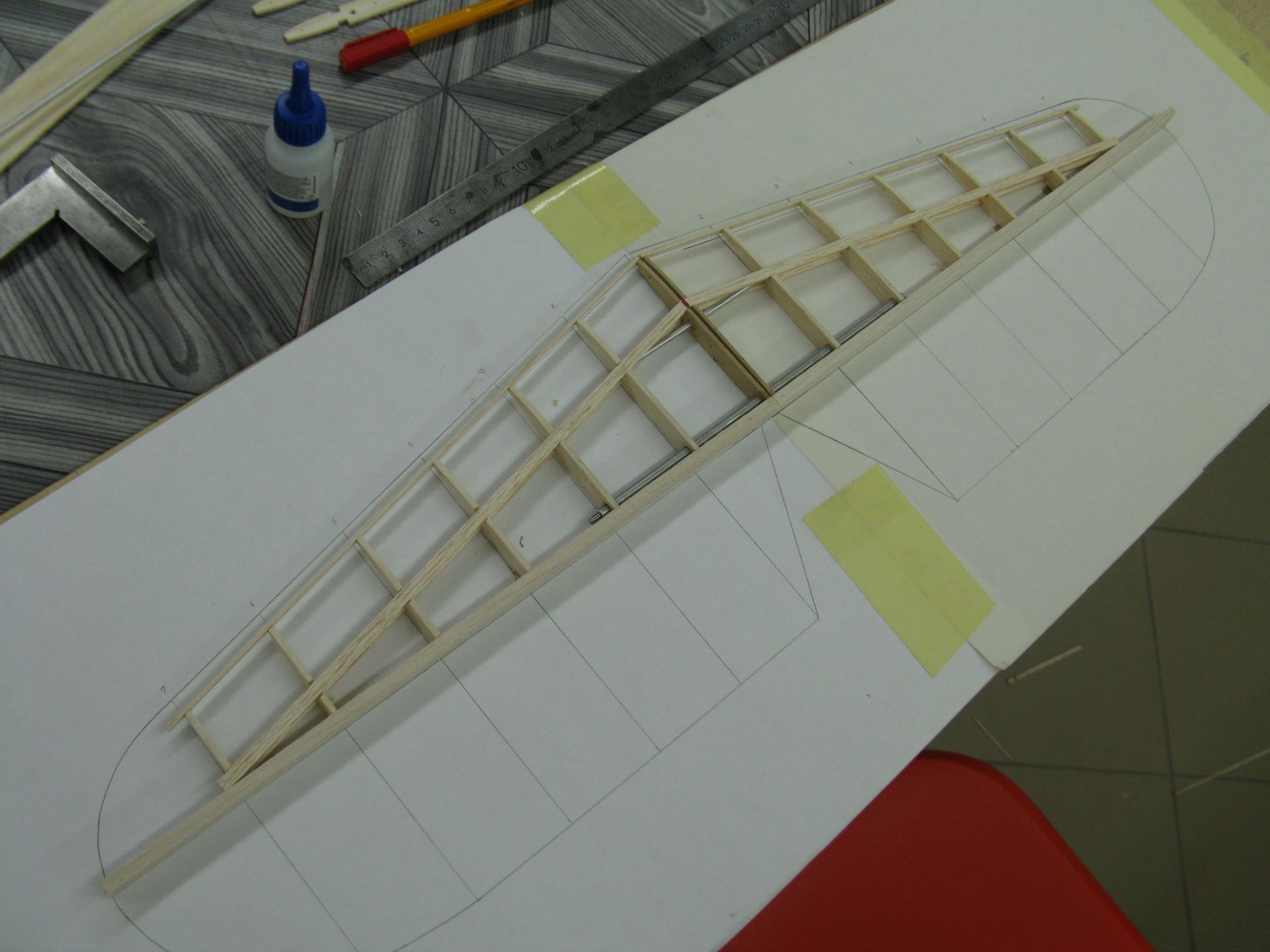

Statecznik poziomy jest całobalsowy. Natarcie i spływ - balsa 5mm, dźwigary 2X5.
