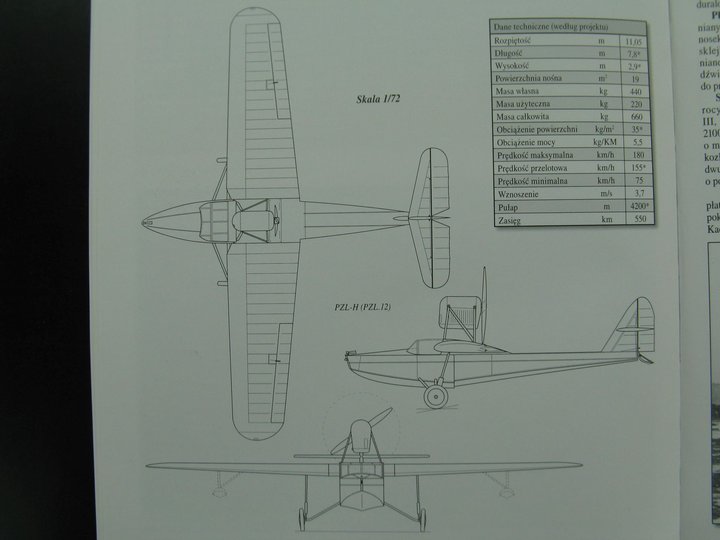

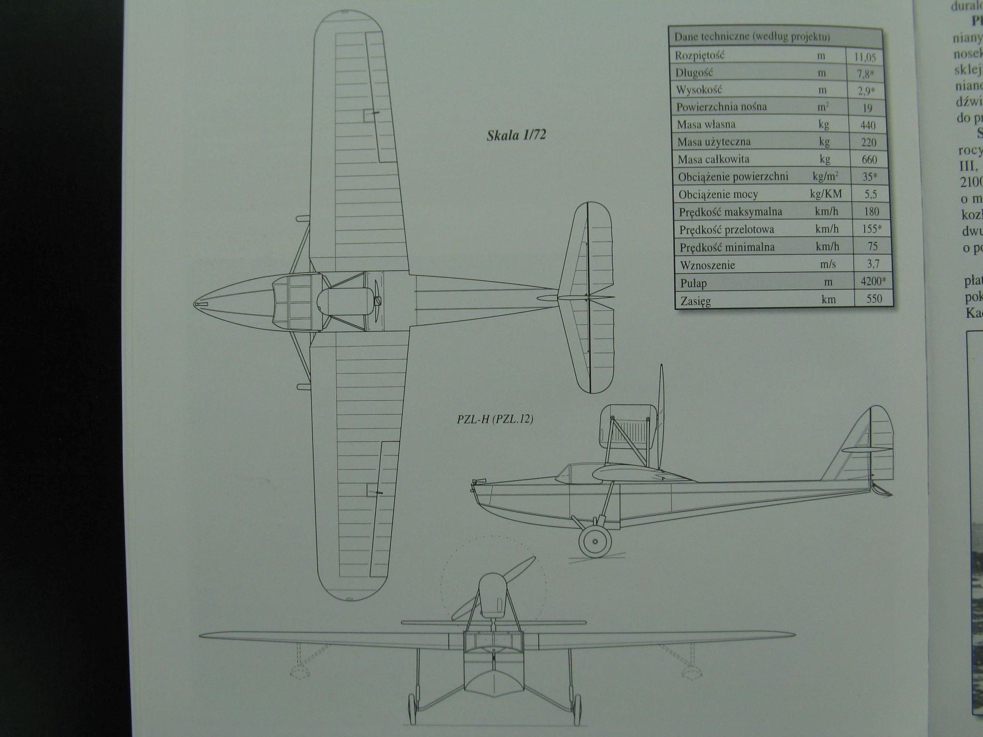

W połowie 1930 roku inż. Puławski opracował projekt turystycznego samolotu-amfibii do użytku własnego PZL-H.
We wrześniu 1930 roku Kierownictwo Marynarki Wojennej zainteresowało się możliwością zakupu wodnosamolotów polskiej konstrukcji. PZL zaproponowało m.in. amfibię Puławskiego, jako samolot szkolny i łącznikowo- wywiadowczy. Prototyp powstał na przełomie 1930/31r. i otrzymał oznaczenie PZL.12.
Model w skali 1:5,5
rozpiętość - 2000mm
długość - 1410mm
IMG_3213.jpg [ 197.22 KiB | Przeglądany 12216 razy ]
IMG_3214.jpg [ 330.15 KiB | Przeglądany 12216 razy ]

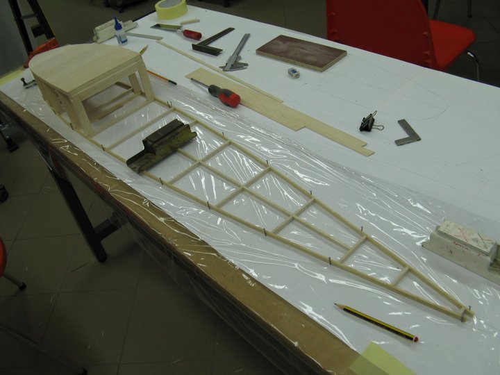

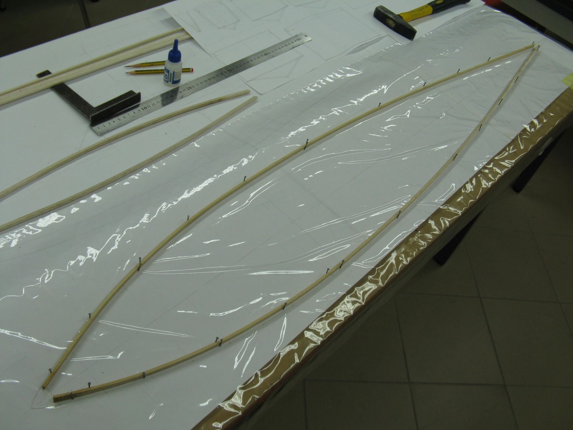

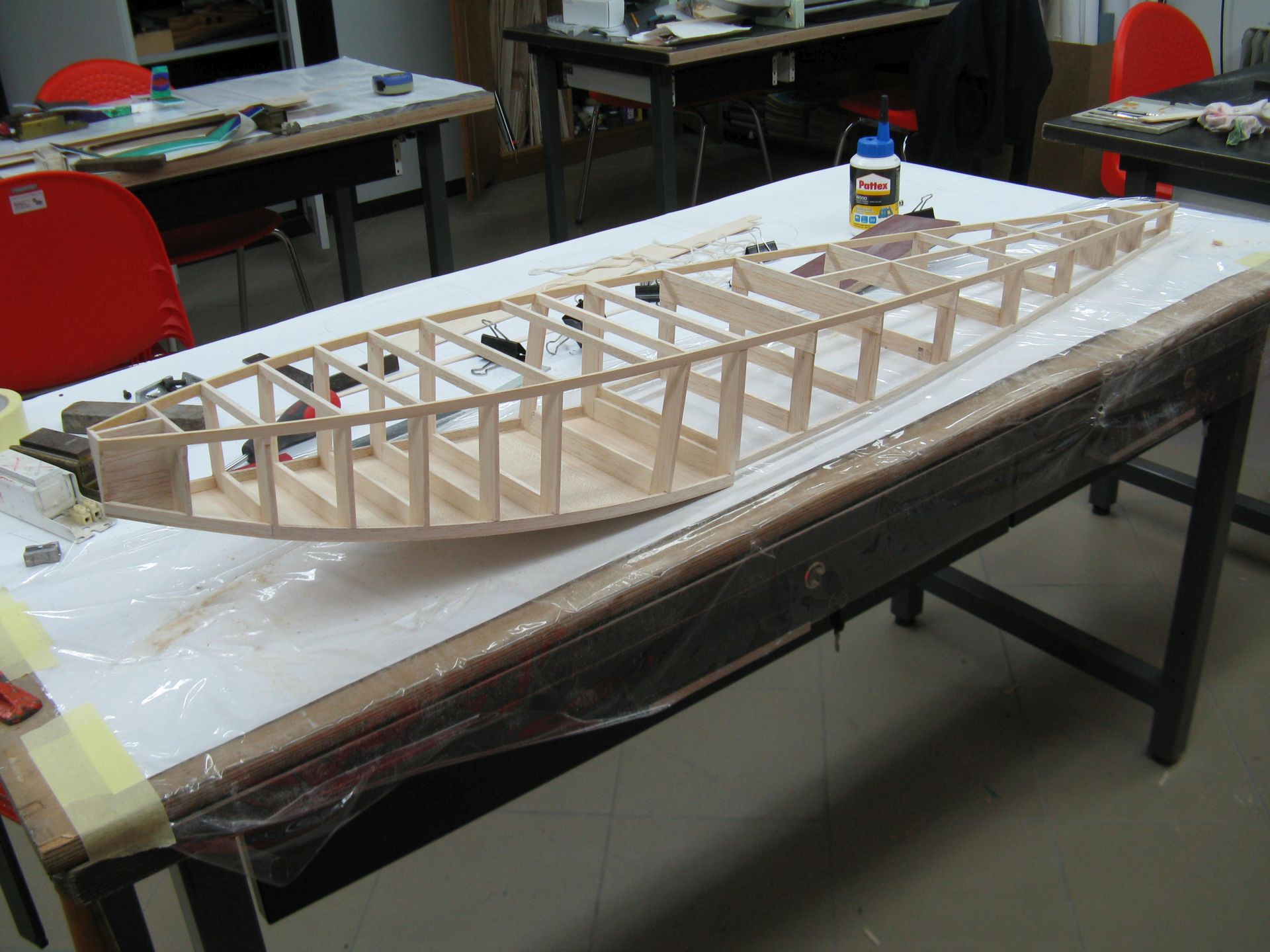

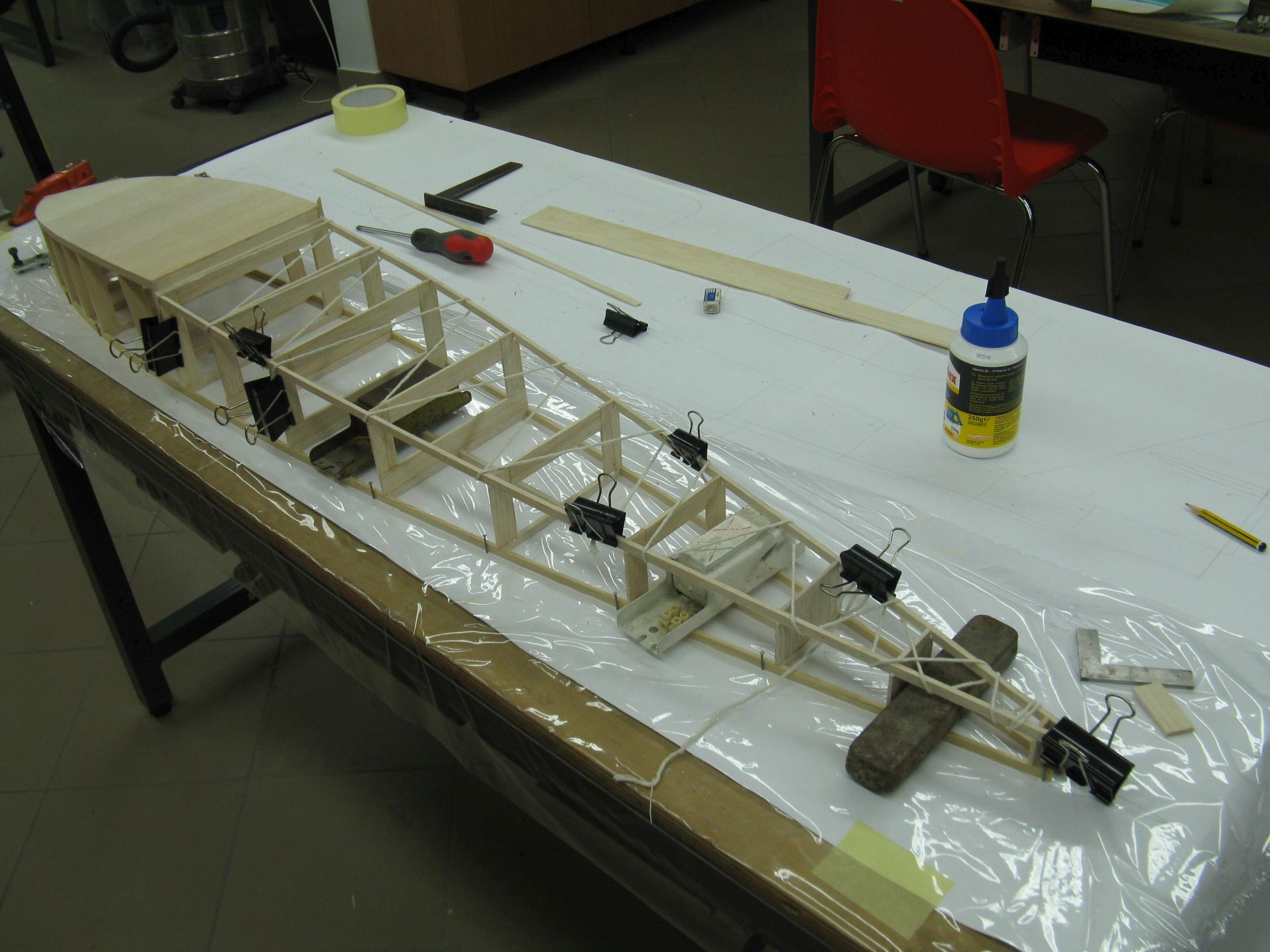

Początek prac nad kadłubem.
IMG_3240.jpg [ 233.53 KiB | Przeglądany 12152 razy ]
IMG_3241.jpg [ 266.06 KiB | Przeglądany 12152 razy ]
IMG_3242.jpg [ 256.14 KiB | Przeglądany 12152 razy ]
Krzysiek

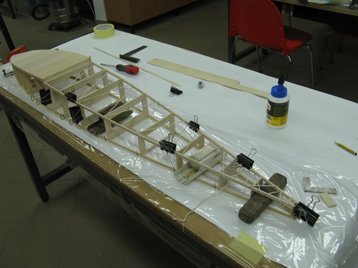

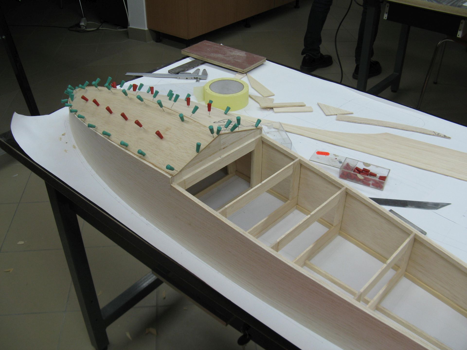

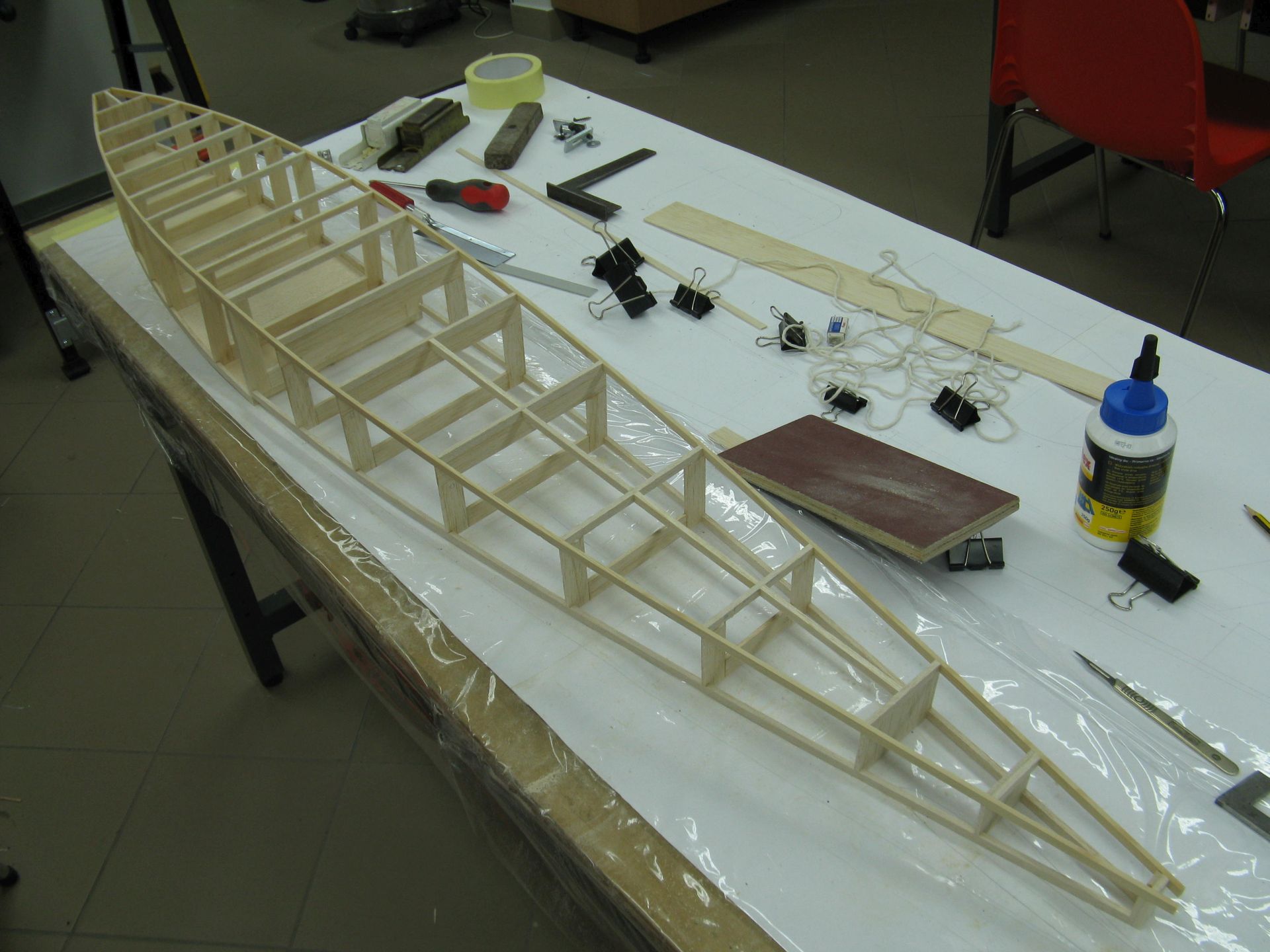

Przygotowania do oklejenia balsą.
IMG_3243.jpg [ 274.01 KiB | Przeglądany 12122 razy ]
IMG_3244.jpg [ 276.51 KiB | Przeglądany 12122 razy ]
IMG_3245.jpg [ 290.91 KiB | Przeglądany 12122 razy ]
IMG_3246.jpg [ 272.21 KiB | Przeglądany 12122 razy ]
Krzysiek

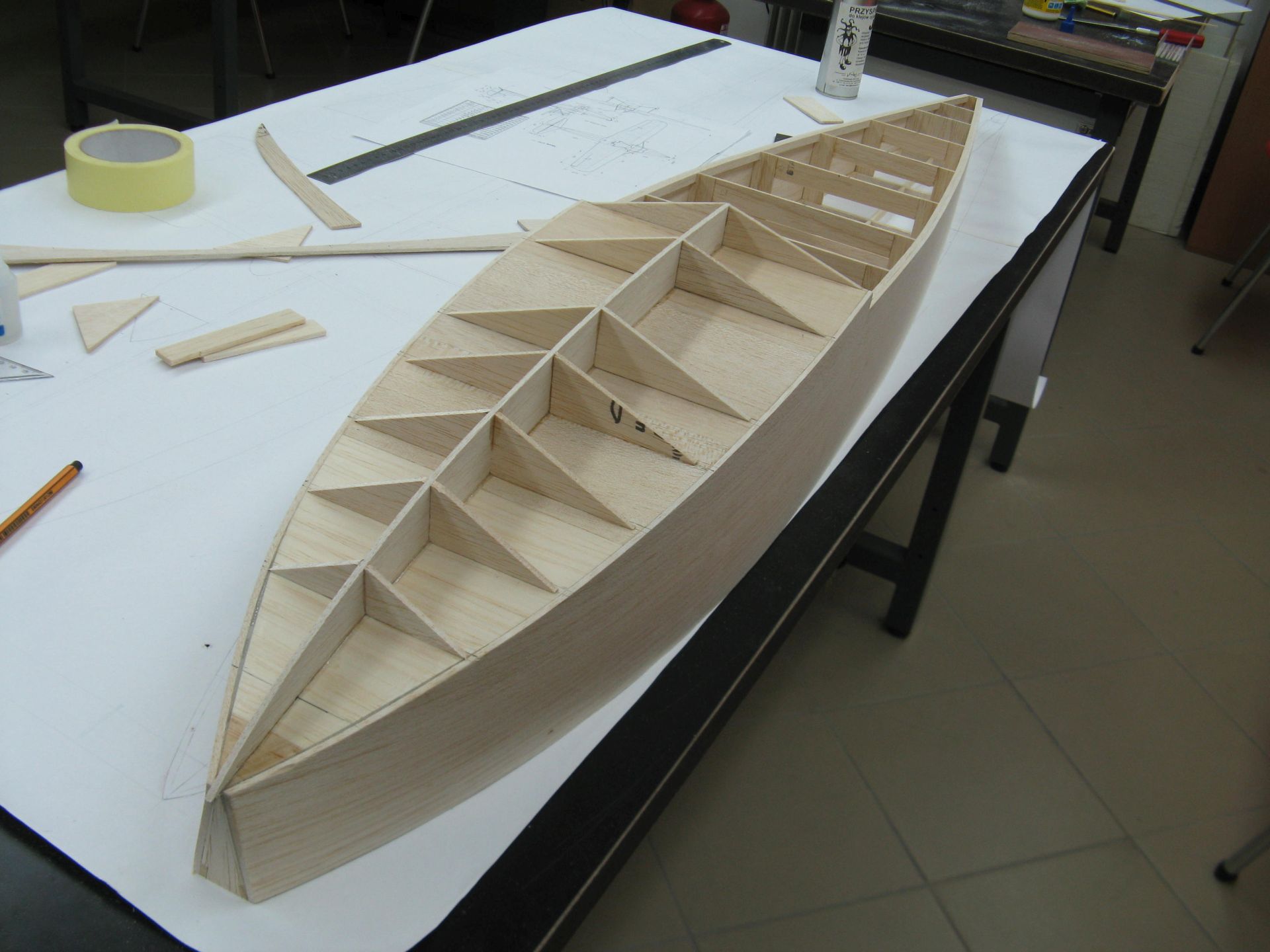

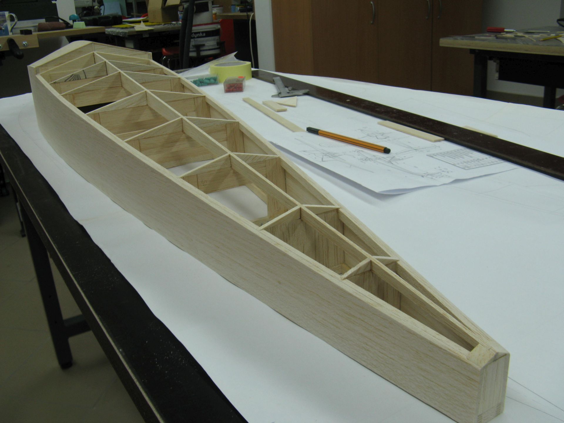

Boki kadłuba - balsa 3mm.
IMG_3247.jpg [ 293.22 KiB | Przeglądany 12096 razy ]
IMG_3248.jpg [ 303.24 KiB | Przeglądany 12096 razy ]
Krzysiek

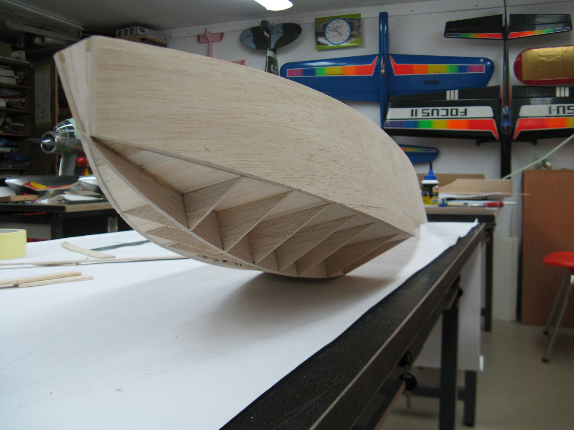

Jeszcze nie zdecydowałem, którą metodę wybrać do napędu steru wysokości. :)

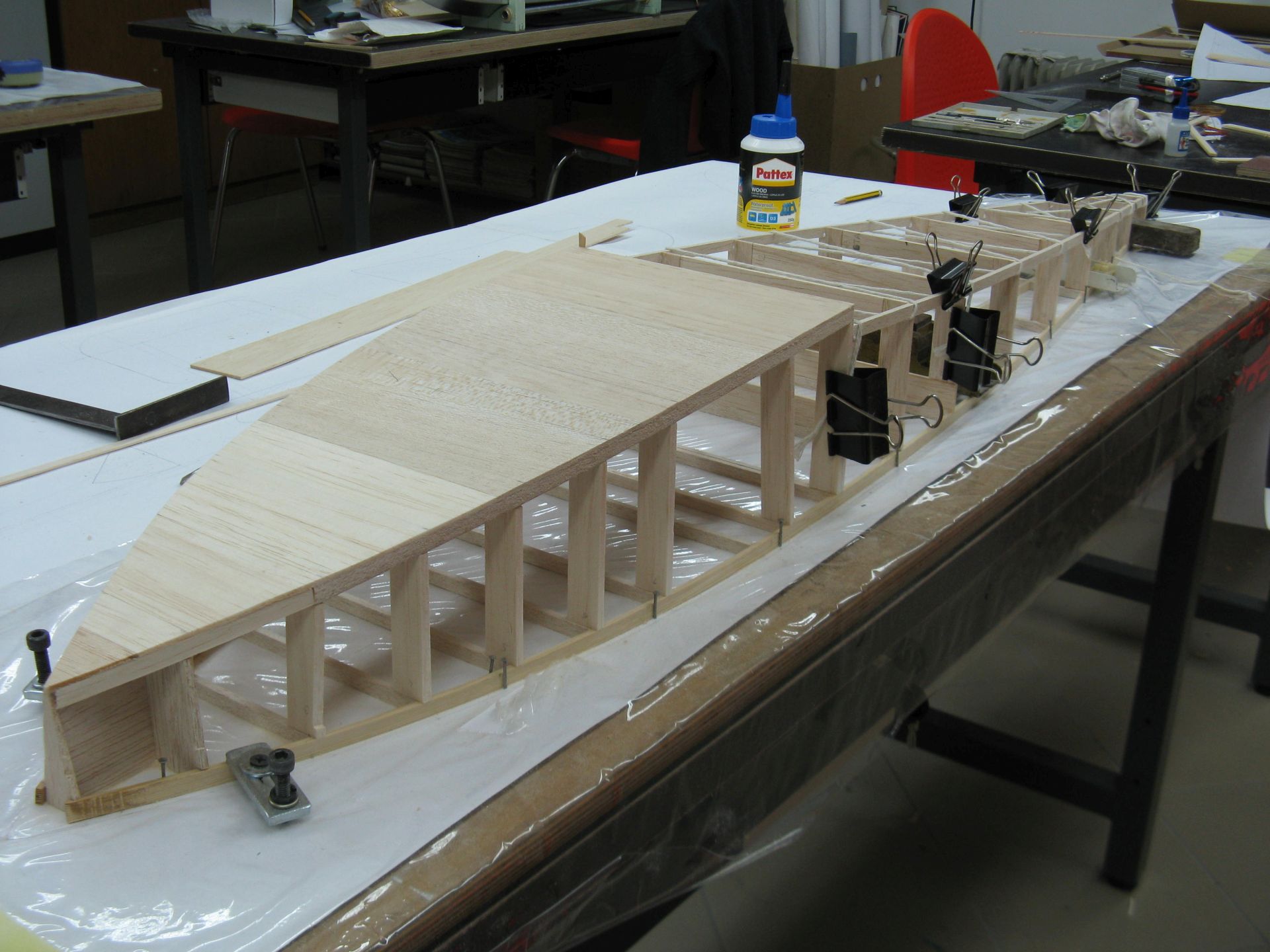

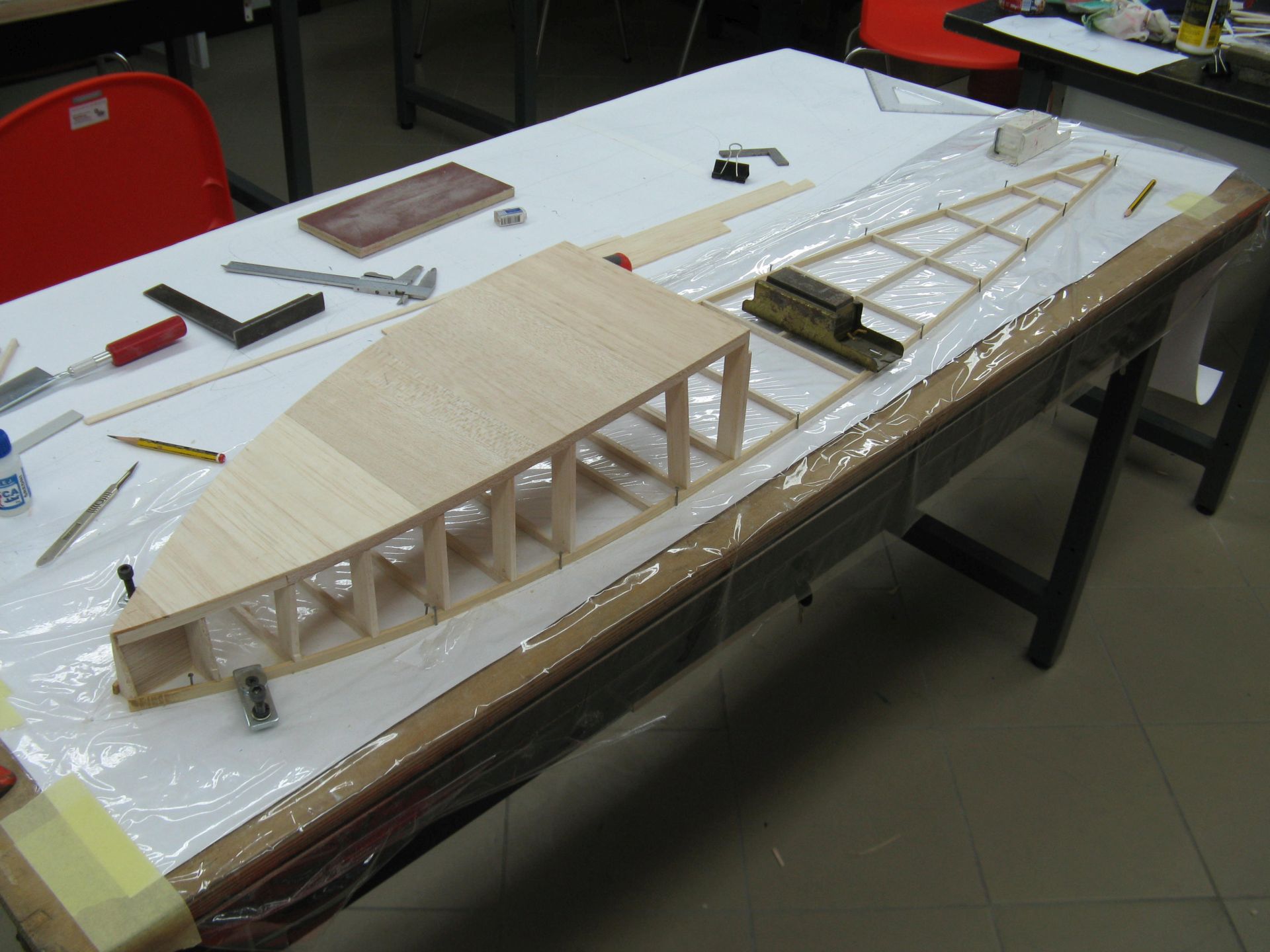

Teraz zająłem się kształtowanie dna kadłuba.
IMG_3249.jpg [ 210.54 KiB | Przeglądany 12059 razy ]
IMG_3250.jpg [ 220.68 KiB | Przeglądany 12059 razy ]
IMG_3251.jpg [ 228.2 KiB | Przeglądany 12059 razy ]
Krzysiek

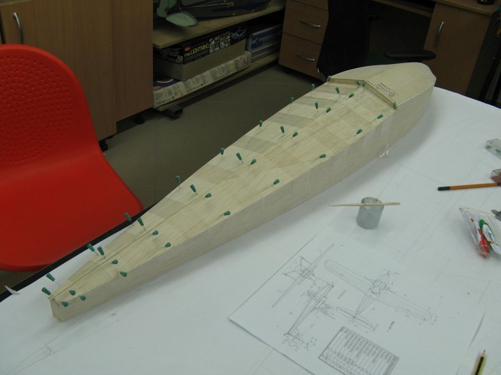

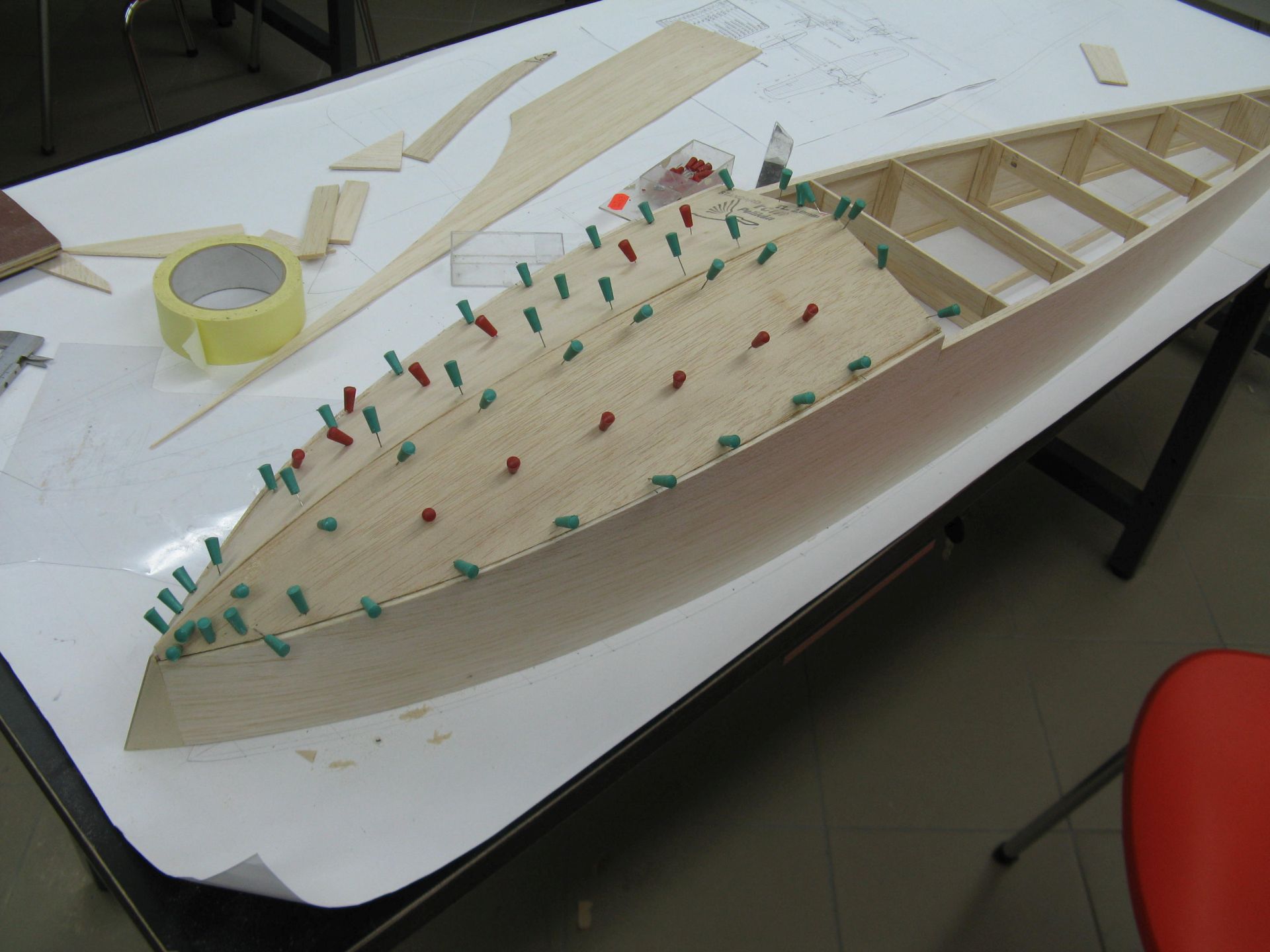

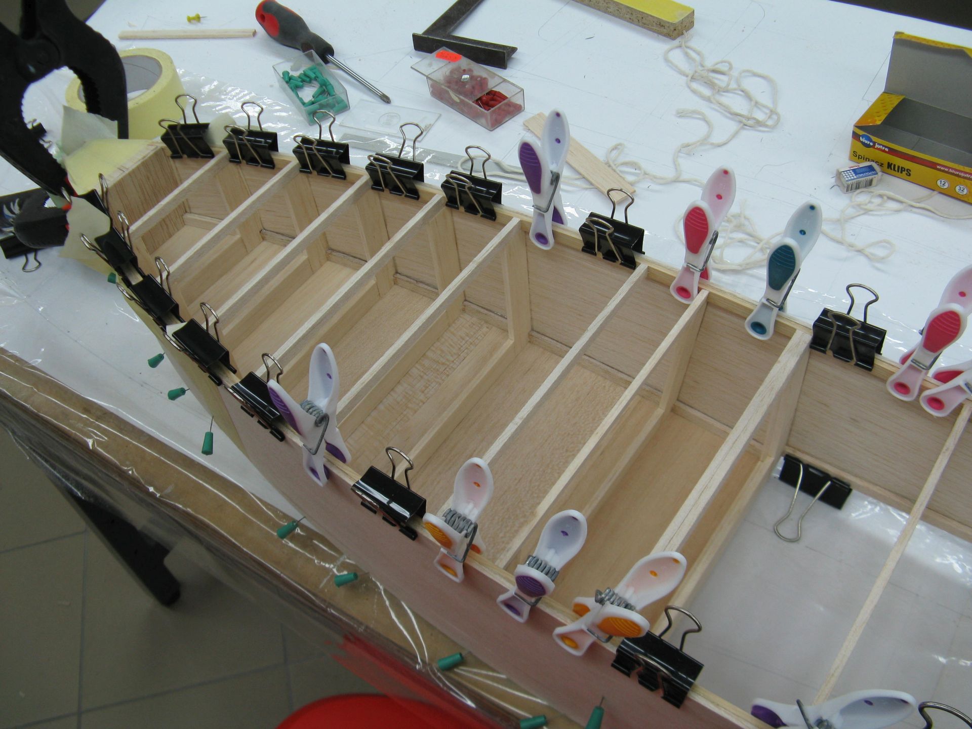

:mrgreen: Szpileczkowanie
IMG_3252.jpg [ 225.79 KiB | Przeglądany 12023 razy ]
IMG_3253.jpg [ 233.57 KiB | Przeglądany 12023 razy ]
Krzysiek

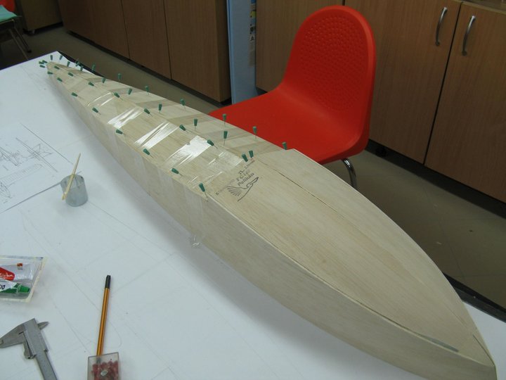

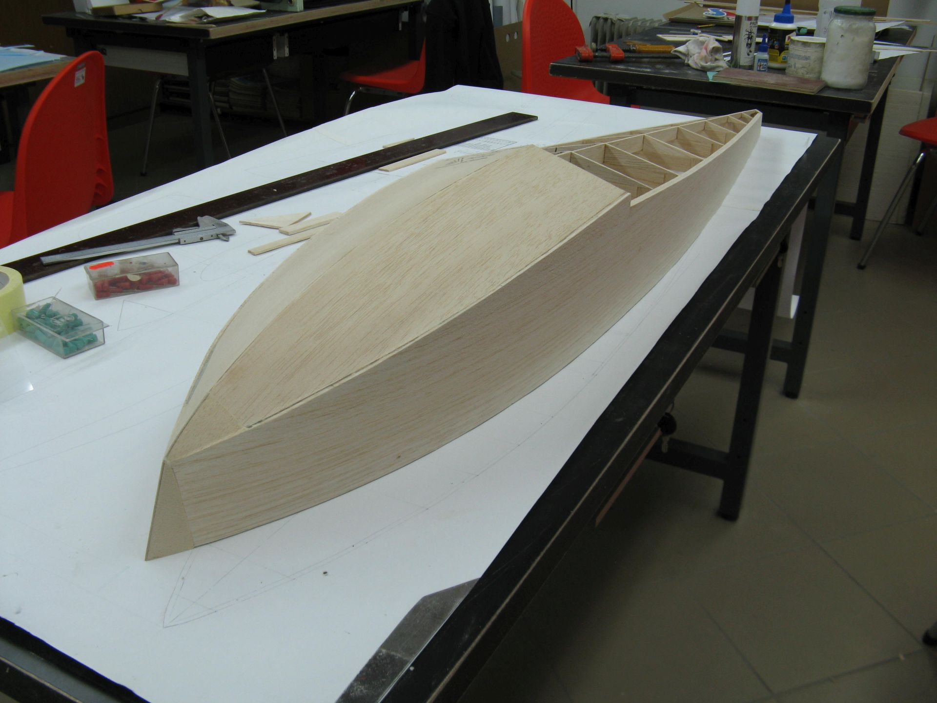

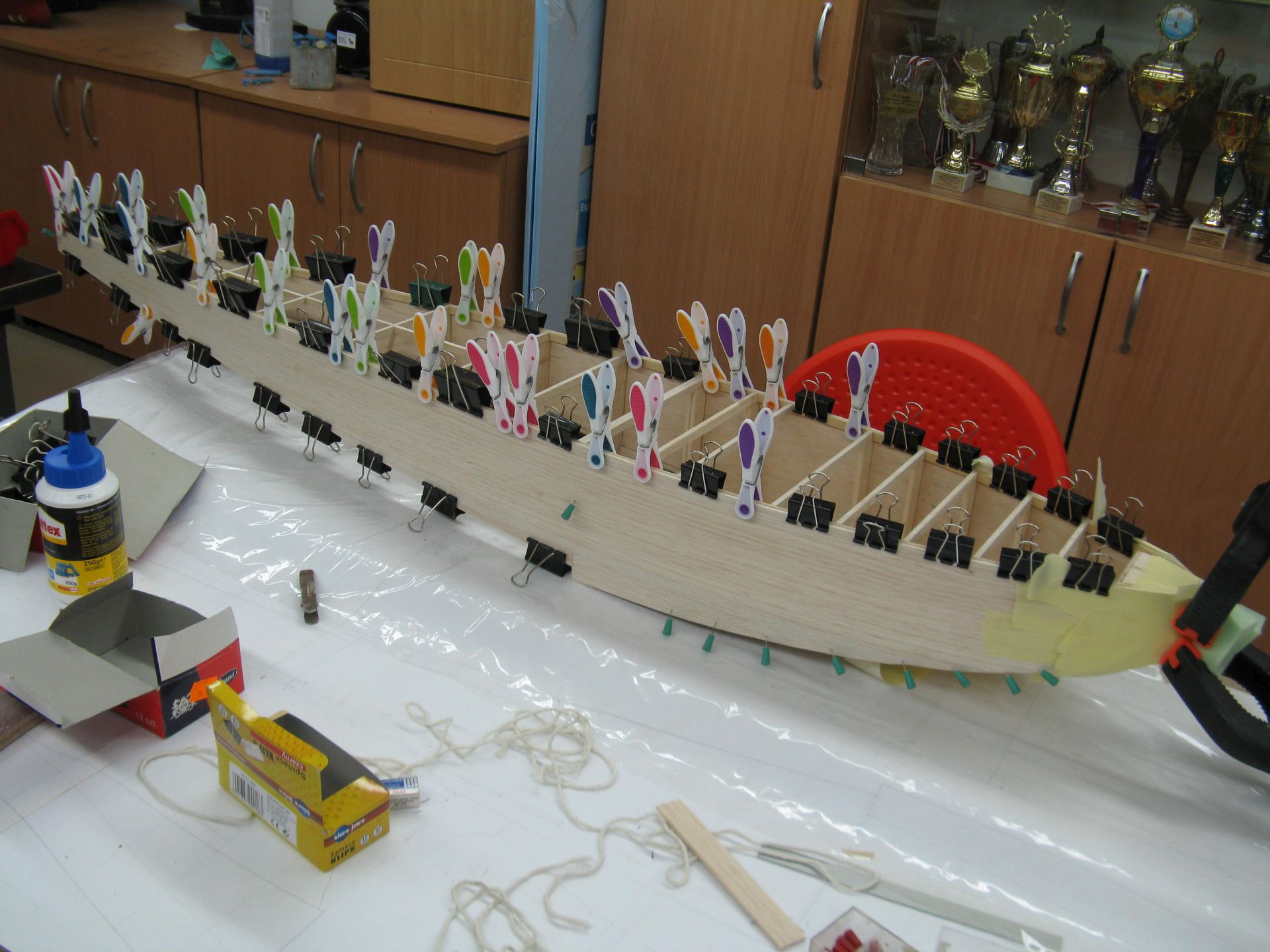

oklejania ciąg dalszy

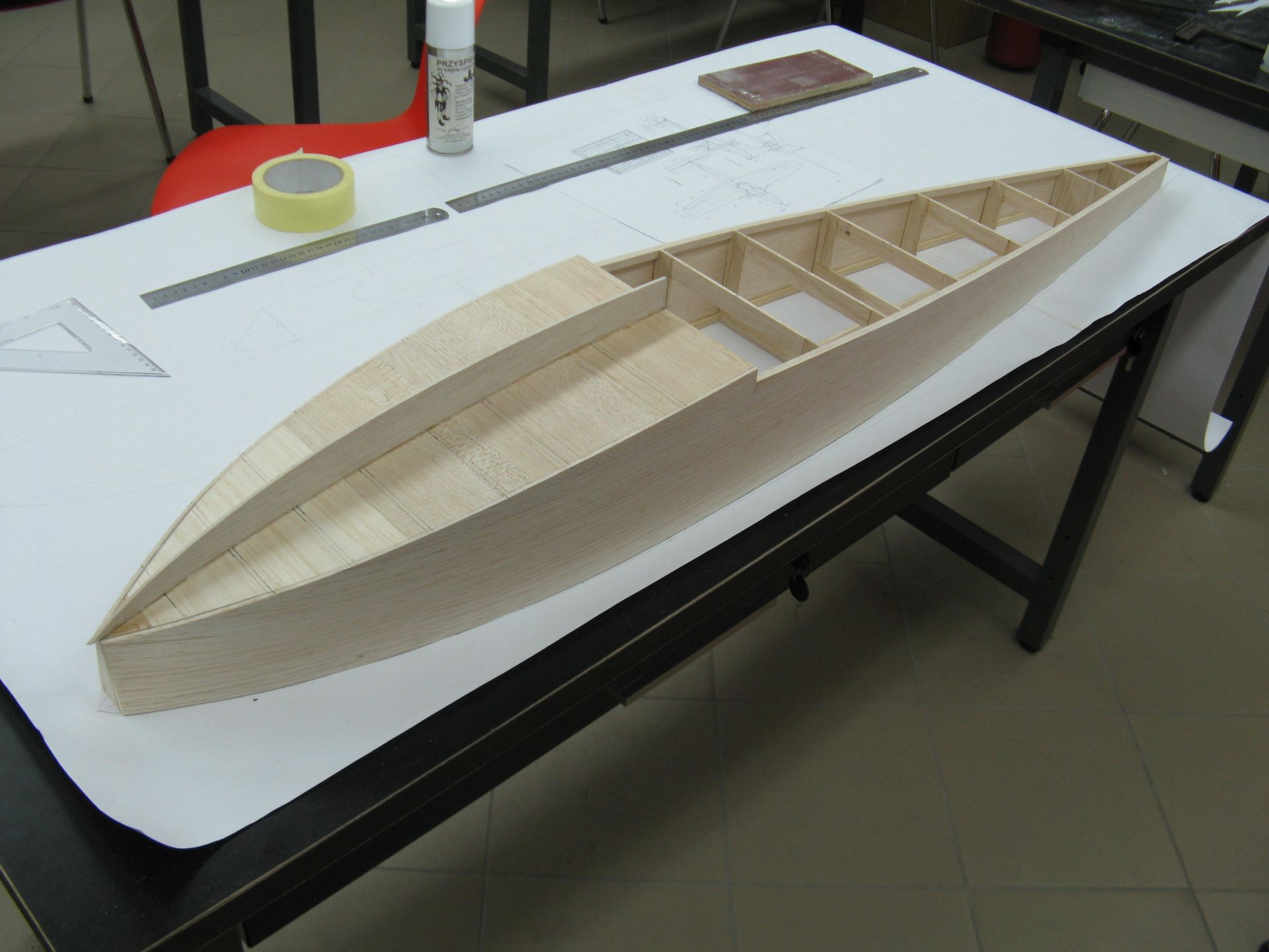

IMG_3254.jpg [ 221.15 KiB | Przeglądany 11996 razy ]
IMG_3255.jpg [ 217.32 KiB | Przeglądany 11996 razy ]
IMG_3256.jpg [ 190.25 KiB | Przeglądany 11996 razy ]
IMG_3257.jpg [ 198.58 KiB | Przeglądany 11996 razy ]
IMG_3258.jpg [ 189.07 KiB | Przeglądany 11996 razy ]
Krzysiek

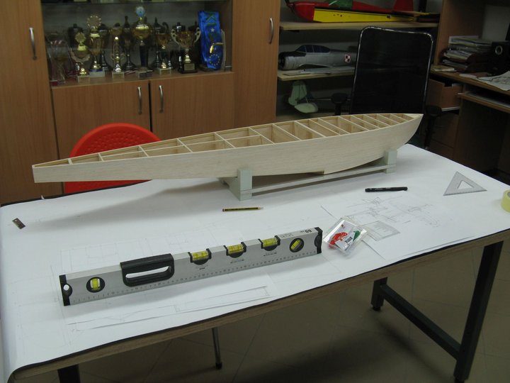

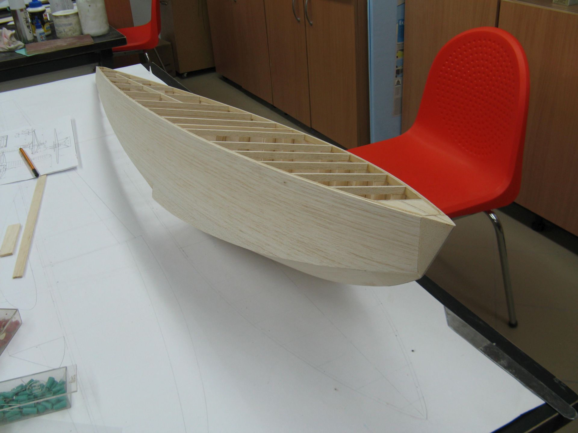

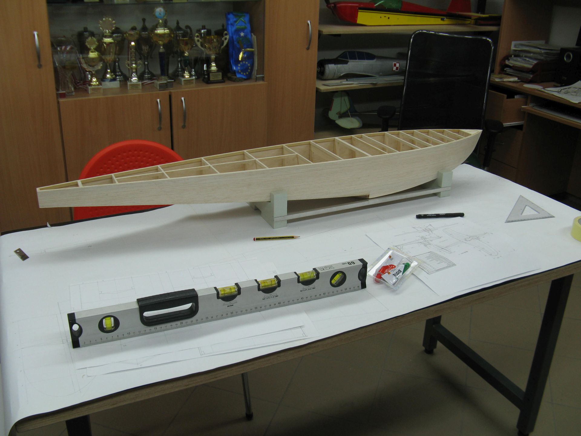

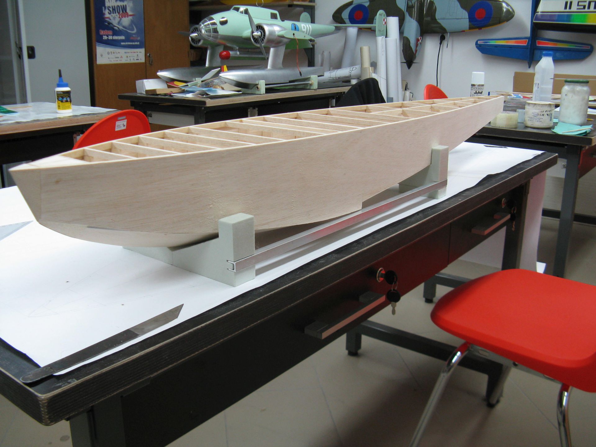

:mrgreen: Łódka na podstawce
IMG_3259.jpg [ 280.96 KiB | Przeglądany 11972 razy ]
IMG_3260.jpg [ 234.03 KiB | Przeglądany 11972 razy ]
Krzysiek
Post: 15 mar 2016, o 20:12
Posty: 3167
Kijek w środek, parę nitek, chusteczka i masz żaglówkę..... :lol:
Świetna robota, wydaje się taka "od niechcenia" :) .
