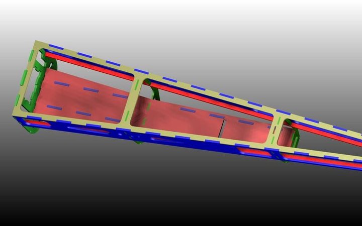

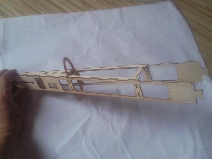

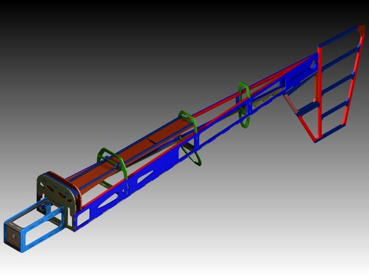

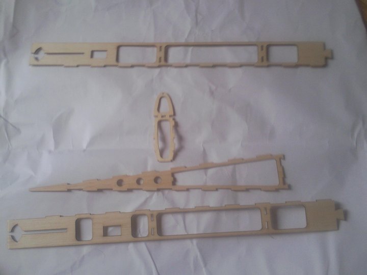

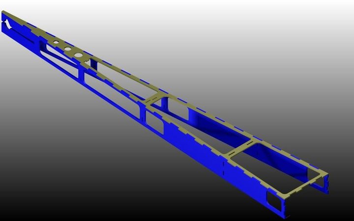

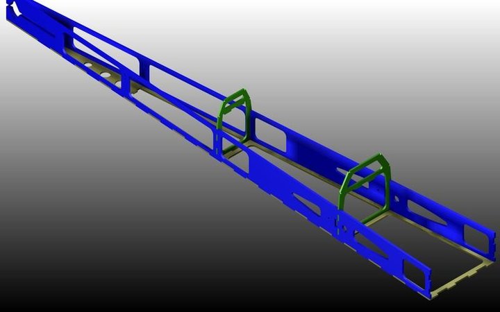

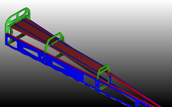

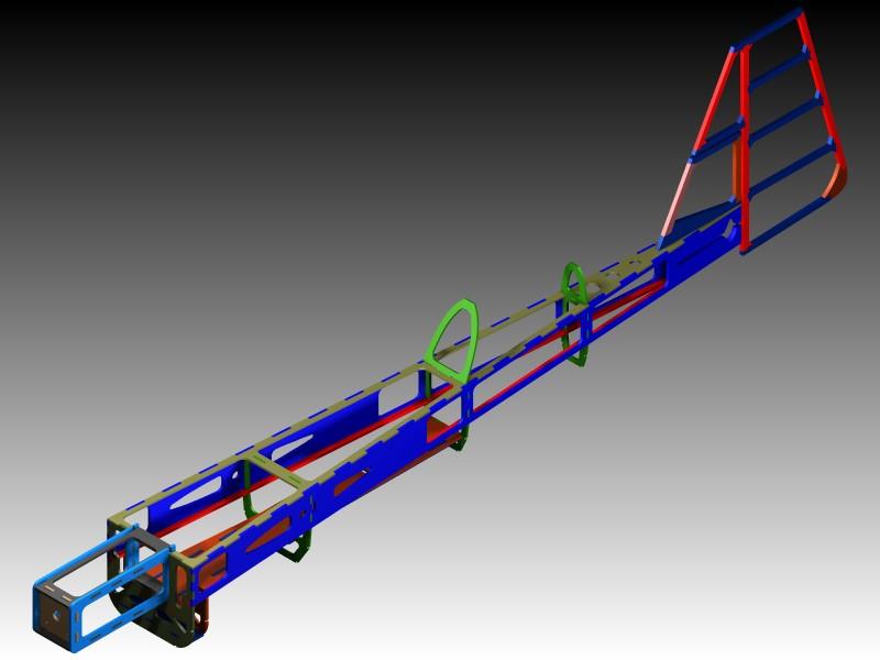

Moja Extra to mały elektryczny akrobat o rozpiętości jednego metra. Projektowałem ten model od podstaw do latania 3D. Nie ukrywam że bardzo dużo w tym projekcie pomógł mi Sławek, za co wielkie mu DZIĘKI !!
Model jest prawie cały wykonany z balsy z kilkoma elementami balsosklejki.
Na razie klika screen'ów, za niedługo go wycinam.

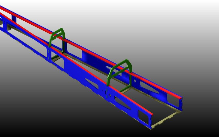

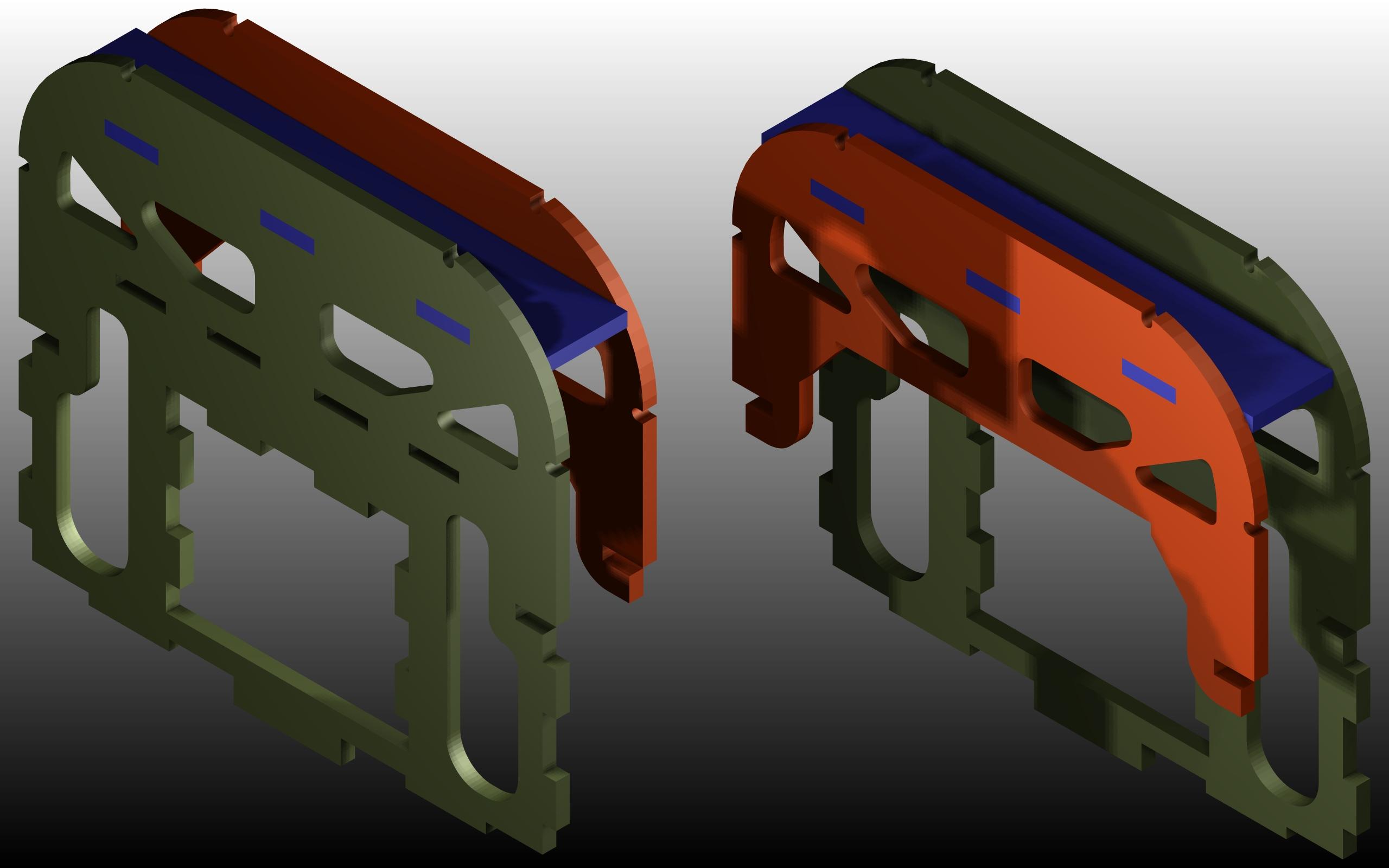

Obawiam się że domek silnika możesz mieć za słaby. Jeśli to ma być 1m model do 3D, to na oko szerokość domku o ok. 40mm przy szerokości listwy ok. 10 (tej niebieskiej na renderze). Model do 3D = dość duża średnica śmigła i gwałtowne manewry gazem. Możesz mieć ten domeczek nieco za mało sztywny na skręcanie, chyba że sklejkowa konstrukcja na rysunku będzie jeszcze jakoś wykrzyżowana.
 Tytuł: Re: Extra Max
Post: 25 wrz 2011, o 09:29
Rejestracja: 23 wrz 2011, o 15:15
Posty: 16
Przy dużych śmigłach i odpowiednio dużych obrotach z dużym prawdopodobieństwem pojawią się wibracje, a przy większych odpadnie całość, zgadzam się z Pawłem. Robiłem zamocowanie silnika na tuleii z blachy konkretnie z twardej puszki, czasami pojawiają się takie w handlu z napojami, całość po przymocowaniu była bardzo solidna ale zamocowanie takiej długiej konstrukcji bez rozszerzenia w kierunku kadłuba, było niezbyt udanym pomysłem.
Ostatnio zmieniony 25 wrz 2011, o 09:36 przez dan, łącznie zmieniany 1 raz
Post: 25 wrz 2011, o 09:34
Posty: 2747
Z tego co pamiętam to Chomik zmienił trochę koncepcję domku, robiłem też symulację 3D ale gdzieś plik zaginął. Ponoć niebawem ma być relacja ze budowy :)

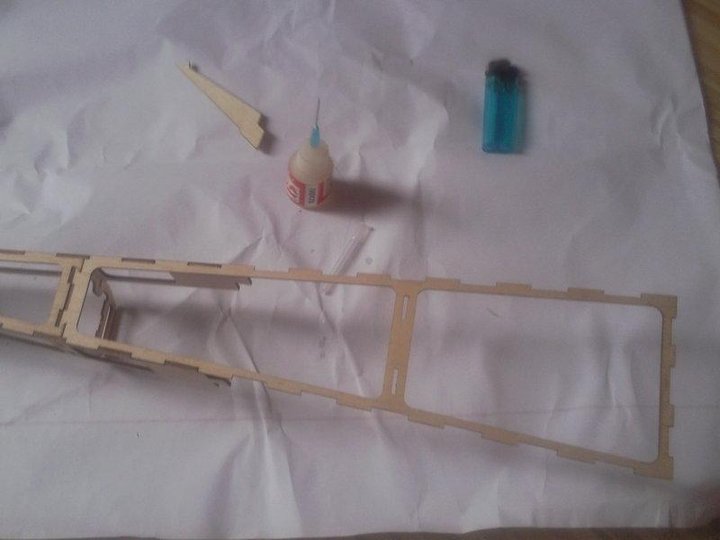

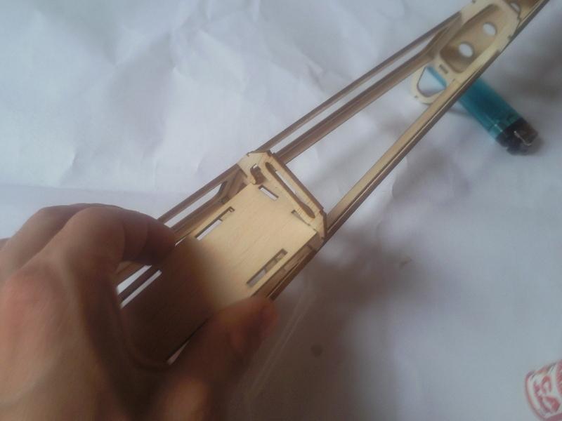

zdjcie0779.jpg [ 260.8 KiB | Przeglądany 3857 razy ]
zdjcie0780.jpg [ 36.19 KiB | Przeglądany 3857 razy ]
zdjcie0781.jpg [ 32.97 KiB | Przeglądany 3857 razy ]
Na razie sam tył nie jest sklejony, ponieważ to się jeszcze przyda :D
zdjcie0783f.jpg [ 36.12 KiB | Przeglądany 3857 razy ]

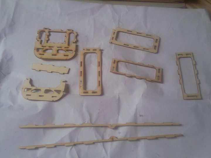

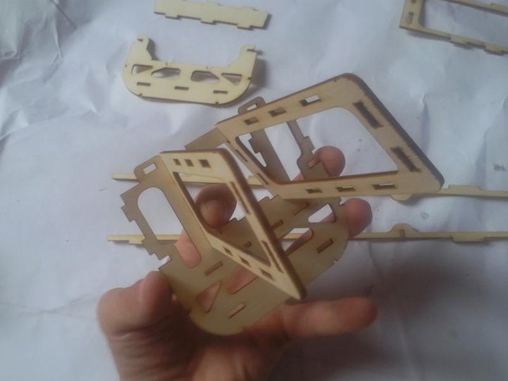

Następnie wklejam następne wręgi oraz elementy kadłuba
zdjcie0784d.jpg [ 37.29 KiB | Przeglądany 3857 razy ]
zdjcie0785r.jpg [ 39.49 KiB | Przeglądany 3857 razy ]
zdjcie0786b.jpg [ 38.79 KiB | Przeglądany 3857 razy ]
Nie obyło się oczywiście bez błędów - to tu nie wchodzi :? W efekcie połamałem wręgę 8-)
zdjcie0788.jpg [ 35.44 KiB | Przeglądany 3857 razy ]

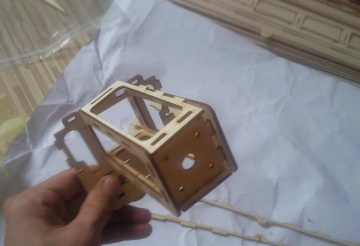

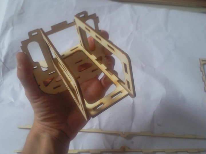

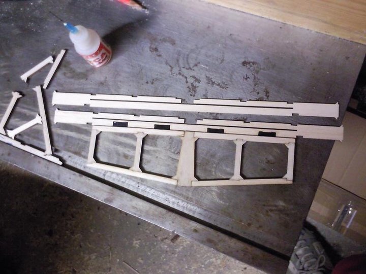

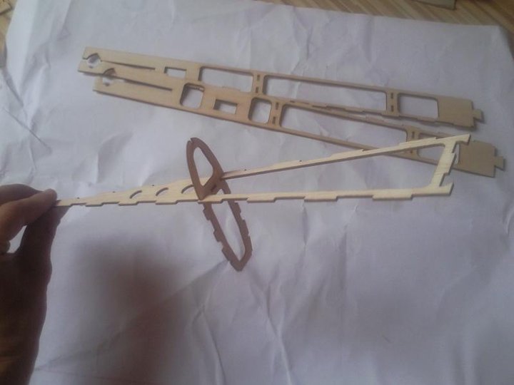

Następnie skleiłem windę silnika i firewall, czyli elementy balso sklejki. Wręgę silnikową wzmocniłem płytką laminatową od tyłu. Długie elementy na dole zdjęcia to wzmocnienie półki pod pakiet i elektronikę
zdjcie0789.jpg [ 38.02 KiB | Przeglądany 3857 razy ]
zdjcie0791.jpg [ 38.33 KiB | Przeglądany 3857 razy ]
zdjcie0792.jpg [ 39.38 KiB | Przeglądany 3857 razy ]
zdjcie0793.jpg [ 40.01 KiB | Przeglądany 3857 razy ]
zdjcie0794f.jpg [ 40.3 KiB | Przeglądany 3857 razy ]
Do tego łoże podwozia
zdjcie0801.jpg [ 46.11 KiB | Przeglądany 3857 razy ]
Mały przeskok w garażu z brakiem aparatu i mam prawie cały kadłub z wklejonymi rurkami węglowymi, elementami garbu oraz dolnymi listwami boków
zdjcie0800m.jpg [ 47.5 KiB | Przeglądany 3857 razy ]
zdjcie0803p.jpg [ 44.26 KiB | Przeglądany 3857 razy ]
zdjcie0804a.jpg [ 42.77 KiB | Przeglądany 3857 razy ]
To co na zdjęciu widać waży...... 68g :mrgreen:
zdjcie0821.jpg [ 51.33 KiB | Przeglądany 3857 razy ]

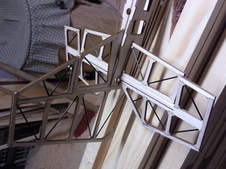

Po złożeniu całości, uznałem że stery są trochę za wiotkie, więc powzmacniałem rurkami węglowymi i teraz jest git :mrgreen:
zdjcie0826.jpg [ 76.84 KiB | Przeglądany 3857 razy ]

Paweł W. pisze:
dan pisze:
Macie racje Panowie :D Winda silnika, pomimo klejenia żywicą jest dość miękka.
Ale przewidziałem to na etapie projektowania i po prostu wkleję tam rurki węglowe :mrgreen: powinno być git :mrgreen:
Pozdrawiam !!
Post: 29 wrz 2011, o 22:12
Posty: 117
Lokalizacja: Bielsk Podlaski
Proponuję odkosy z rurek/prętów węglowych od wręgi silnikowej do wręgi przy boczkach. Da to maksymalną wytrzymałość. Ja raz zrobiłem "MAXymalnie lekki" domek w elektryku, to podczas prób obserwowałem gdzie wystrzelił mi silnik :D Sam jestem ciekaw czy węgiel jest aż tak dobry i lżejszy od balsy(chodzi mi o Twoje stery). Trzeba zrobić próbki dokładną wagą. Myślę, że odkosy z balsy gr. 2mm nadałyby sztywność zbliżoną do węgla a byłoby lżej i taniej.
Post: 29 wrz 2011, o 22:57
Posty: 2747
Wow! Wzmocnij koniecznie statecznik poziomy bo Ci się złoży przy szaleństwach.

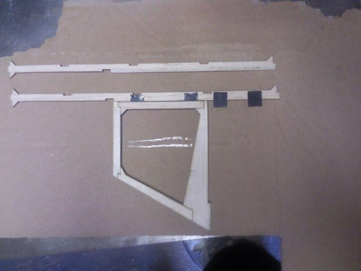

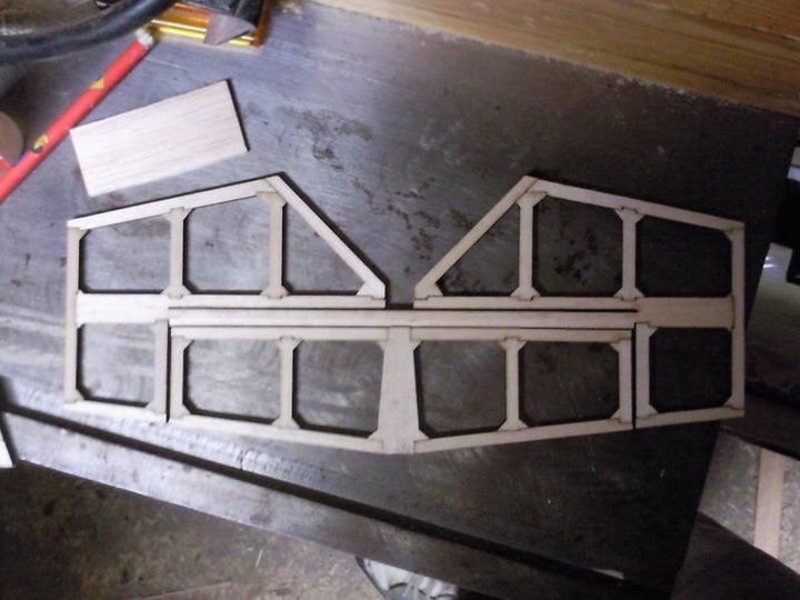

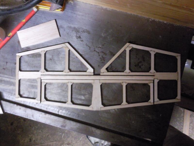

Jedziem dalej.... skrzydła
Części jednego skrzydła
I tu się pojawił błąd, choć mało problematyczny - mocowanie serwa jest u góry, a miało być na dole :mrgreen:
Po złożeniu odwróciłem skrzydło i było oki
Na razie tyle, reszta jutro :D
Post: 3 paź 2011, o 16:43
Posty: 2747
Bardzo delikatne skrzydło wykombinowałeś, daj chociaż wstawki między dźwigarami. Domek faktycznie wzmocnij bo może nie wytrzymać. Czekam na dalsze wieści z budowy.
