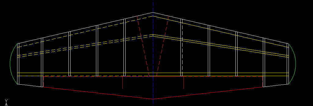

Kadłub już mam wyrysowany, mniej więcej jak to ma wyglądać i mam pytanie: chodzi o wręgi kadłuba. Na ten moment mam szablony prostokątne.
Jak zrobić by były ładnie zaoblone czyli półokrągłe i ładnie pasowały z obrysem kadłuba?

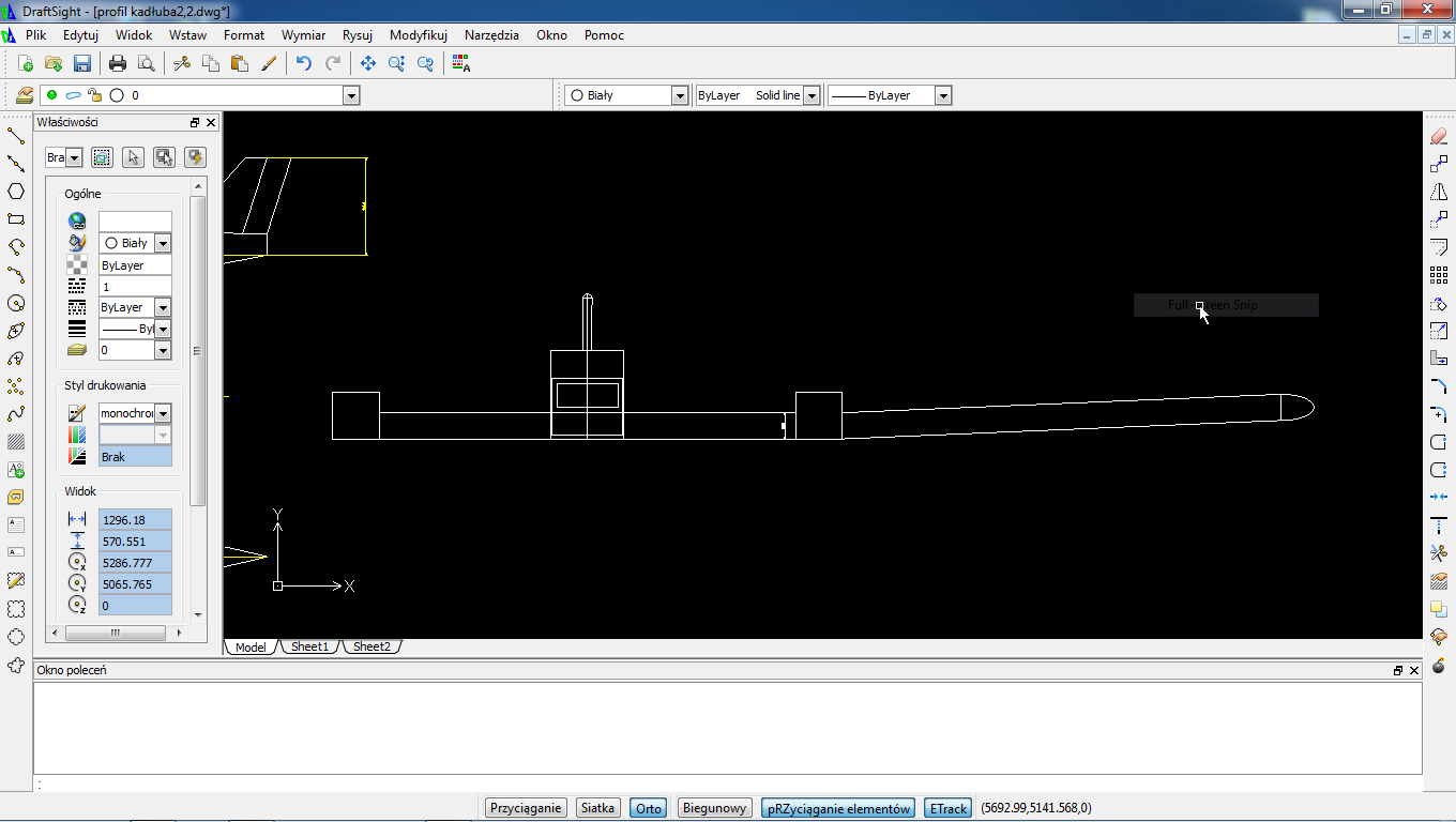

Rzut z przodu jak te kanciaki wyglądają:

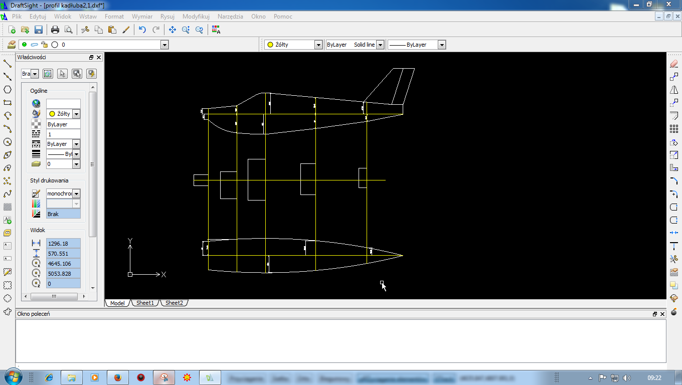

Po prawej stronie ekranu masz pasek narzędzi edycji. Jedenasta ikonka od góry to tzw. ,,fillet" - czyli zaokrąglenie. Po jej wybraniu podajesz promień zaokrąglenia i klikasz w dwie zbiegające się w rogu linie. Zatwierdzasz i powinno być gotowe.
Na marginesie - gratuluję odkrycia Draft Sight - to taki AutoCAD LT stworzony przez Dassault System (3ds). Do wykonania dokumentacji 2D - fajna bezpłatna opcja.

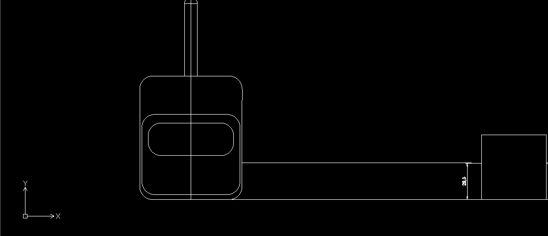

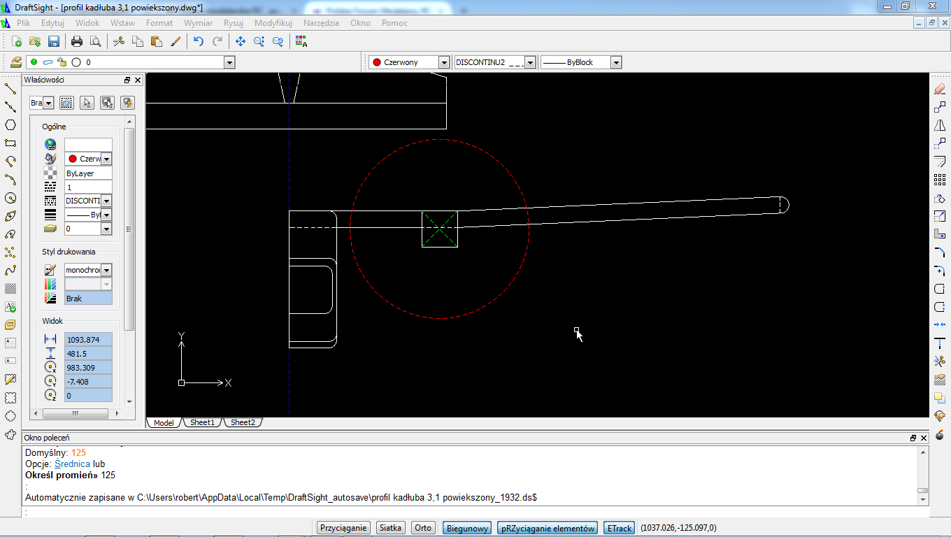

Szczepan ten program jest prosty ale czasem baaaaaaaaaaardzo denerwujący bo muszę wykonywać 2 razy pewną czynność. Albo się mylę bo dopiero ten program poznaje.
Edit:
Mniej więcej tak wyszło:

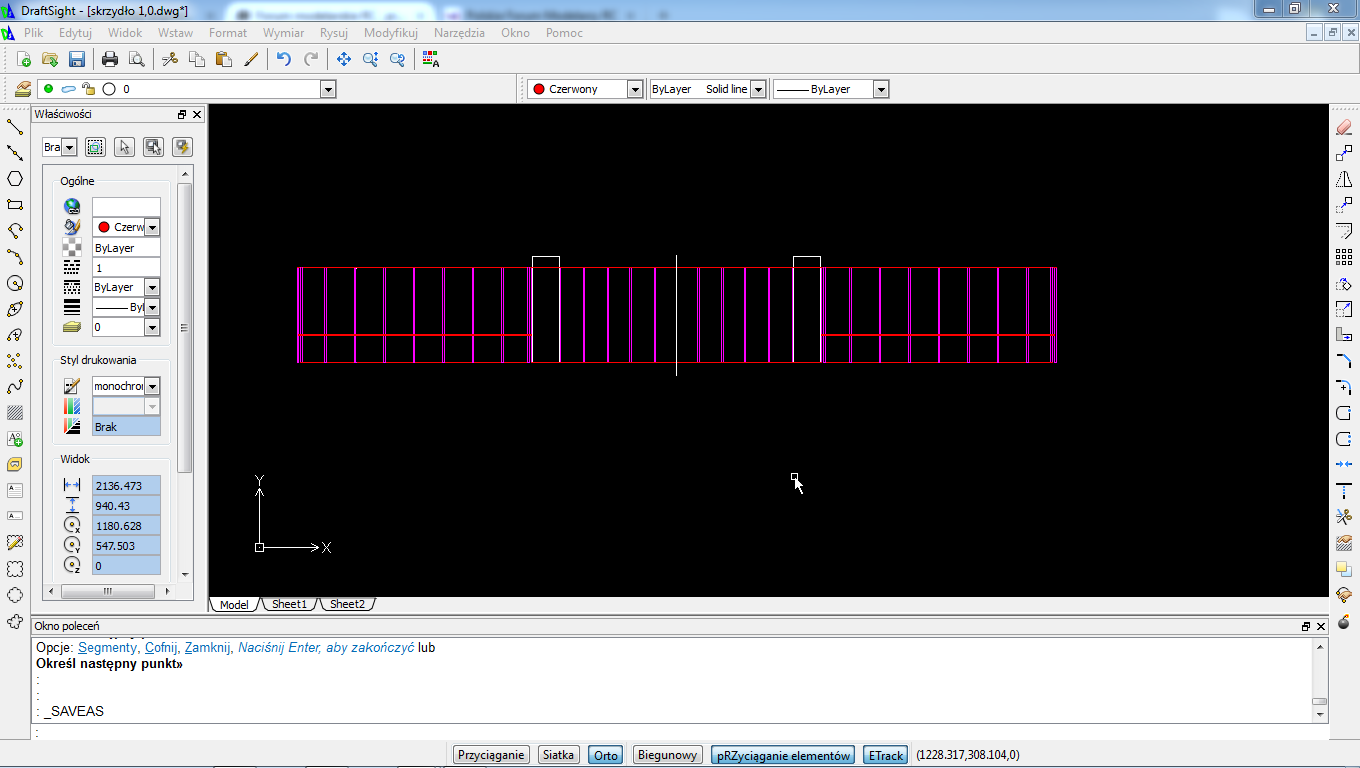

A tu całe skrzydło:
skrzydło.PNG [ 103.14 KiB | Przeglądany 13378 razy ]
