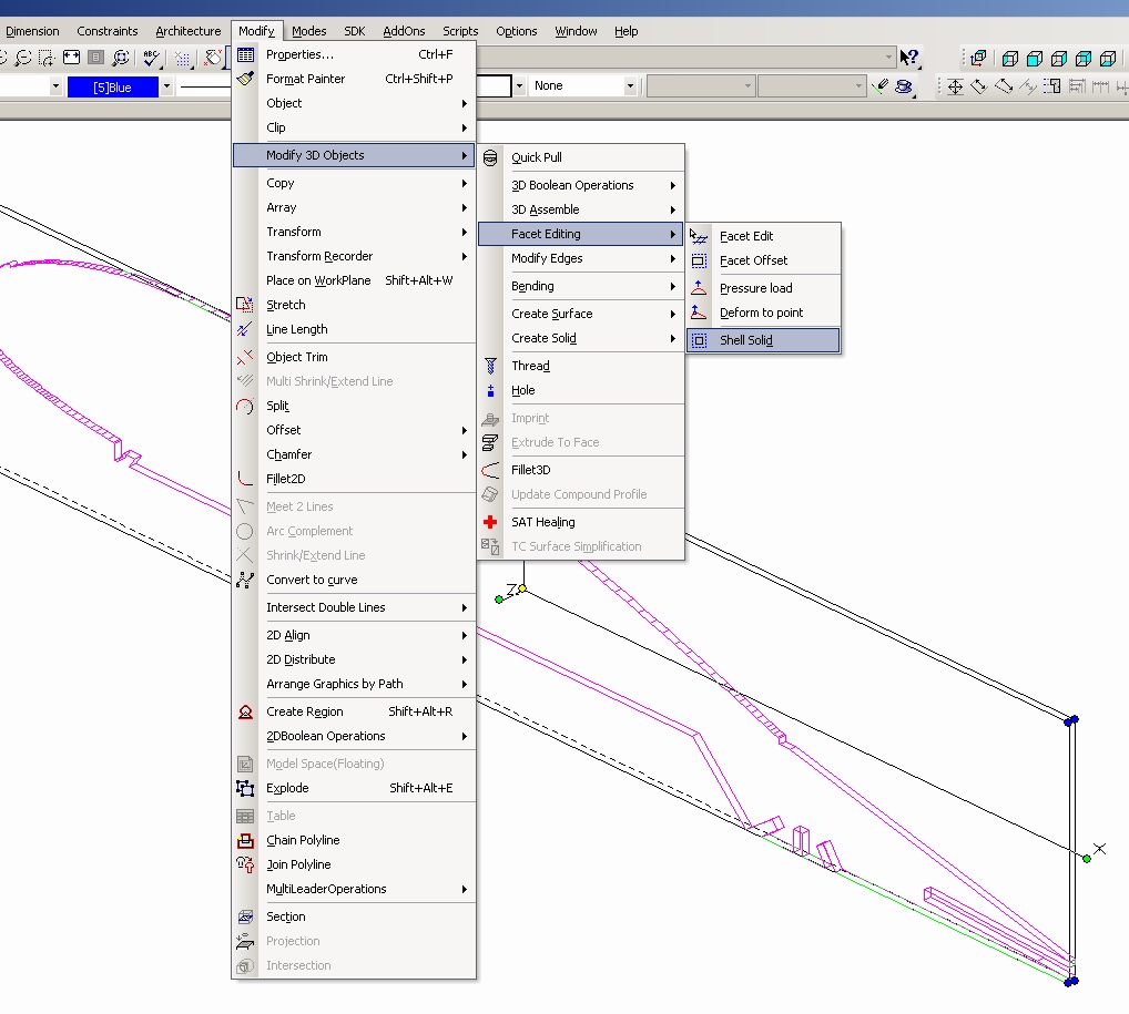

Faktycznie źle zrozumiałem pytanie Grega'a. Odkryłem, że nadawanie grubości powierzchni najprościej można wykonać z wykorzystaniem funkcji "Shell Solid"
11.jpg [ 137.11 KiB | Przeglądany 3678 razy ]
10.jpg [ 238.86 KiB | Przeglądany 3678 razy ]
