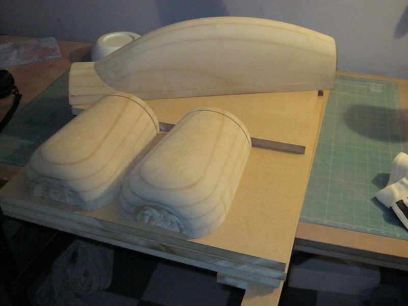

Kopyta prawie dopieszczone i naszykowane do lakierowania. Ostatnio wytoczono mi maskę silnika, wyszła bardzo fajnie, wymaga jeszcze oczywiście pracy, ale efekt powinien być dobry. Z tego co rozmawiałem w sklepie motoryzacyjnym są jakieś lakiery do tłumików odporne na wysokie temperatury - właśnie w sprayu. Mam też w domu lakier chemoutwardzalny dwuskładnikowy który został po lakierowaniu parkietu - lakier jest bardzo twardy przeznaczony do hal przemysłowych i jestem ciekaw, czy by się nie nadał do tego celu. Mimo wszystko myślę, że pierwszą warstwę "gruntującą" powinienem zrobić z lakieru na bazie rozcięczonego caponu w celu jak najgłębszej penetracji kopyta. Co o tym myślicie?
Zdjęcia kopyt podczas prac oraz wycięte elementy z płyty MDF na stolik do formowania. Po podpowiedziach Sławka będę się starał w każdym miejscu zrobić szczelnie stolik - przed klejeniem zostawię wąski pasek bez kleju i uzupełnię go silikonem na każdym łączeniu materiałów.

Marek, zrób wytłoczkę kabiny bez lakierowania kopyta, przeczyść go papierem 800 i powinno być ok. Jeżeli polakierujesz to musisz wypolerować na lustro, wydaje mi się że podczas tłoczenia w ryskach moze być wilgoć a po styku z gorącą folią zamienia sie w parę która jak wiadomo zmienia objętość kilka tysięcy razy w stosunku do ilości wody w stanie ciekłym. Z tego co pamiętam to pierwsza wręga silnikowa jest owalem (w przekroju pionowym) więc zobacz czy maska będzie pasowała, dlatego ja kopyto zrobiłem z balsy. Jak zrobisz wytłoczki i maskę to kupię od Ciebie dwa komplety. Sławek

O kurczę, nie pomyślałem o tym owalu przy mierzeniu... Myślałem, że jak jest ten skos, to pewnie jest koło w przekroju. Niestety na tym komputerze nie mam planów w formacie Cad i nie mogę sprawdzić. Myślę, że tworzywo powinno spokojnie się poddać takiemu kształtowi. Zastanawiam się czy od razu do tłoczenia maski i kabiny nie kupić vivaku. Próby trzeba na cyzmś zmarnować, więc wezmę coś tańszego(prawdopodobnie Hips). Sławku co to za takie fajne tworzywo, z którego przysłałeś mi czoło maski? Myślę, że delikatnie większy rozmiar maski nie powinien sprawiać problemów, dałem chyba 1 czy 2 mm więcej, żeby lekko się maskę wkładało. Spróbuję zrobić na gołym kopycie, zobaczymy co wyjdzie. Na majówce powinienem zdziałać stolik, a po weekendzie kupię tworzywo i będę walczyćz grzałkami.

Tworzywo to HIPS ale ono pęka, chyba że spróbujesz z takim 1,5mm. Możesz zrobić z Vivaku ale będzie drożej i będzie problem z klejeniem.

Planowałem co najmniej grubość 1,5mm do tłoczenia. Chodziło mi o materiał kopyta, nie wytłoczki. A Ty Sławku z jakiego HIPSu to robiłeś? Mam nadzieję, że takie kopyta będzie się dało tłoczyć, jeśli nie rozetnę przód, skleję połówki czoła i tłoczenie będzie się składało z 3 elementów. Zastanawiam się też, czy nie ponawiercać czoła maski przy wgłębieniu, żeby lepiej odciągało powietrze spod maski.
