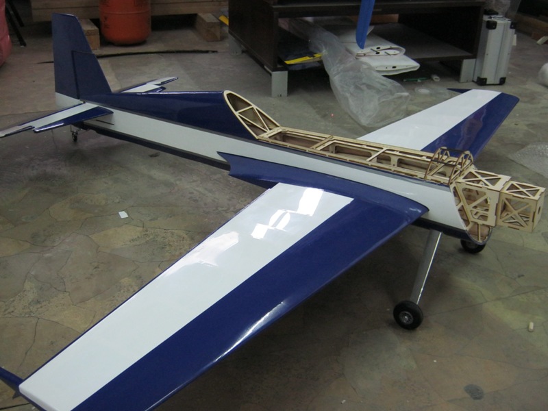

Autor:  Marek [ 6 kwie 2013, o 19:36 ]
Tytuł:  Re: Su 29- końcowy etap budowy.
Model ma się dobrze i roboty idą cały czas do przodu. Model jest w całości oklejony, wkleiłem zawiasy, skleiłem dwie połówki steru wysokości i zrobiłem dźwigienki z popychaczami.
Ster wysokości obrałem z folii, naciąłem na płytki laminatowe z obu stron, żeby ładnie zgrywały się z resztą powierzchni, wkleiłem drut o średnicy 5mm i całość skleiłem 3 śrubkami M2 na połówkę steru. Ogólnie wizualnie nic się nie zmieniło, tylko widać 3 główki śrubek, jestem zadowolony. Całość jak na zdjęciach waży uwaga:
1180g. Według mnie nie jest źle. Poza tym wyfrezowana została kabinka - teraz czeka mnie sklejenie, szlifowanie i chyba powiększenie jej bo jest na styk wymiarami, lepiej, żeby wytłoczki były większe. Jak pisałem niektórym użytkownikom chętnym na wytłoczki - wszystko planowane na początek maja - będzie też zrobiona forma mordki i cała maszyna próżniowa z grzałkami.
Czy mógłby się ktoś wypowiedzieć jak to wygląda wagowo w takiej wielkości modelu?
Parę zdjęć:
IMG_0094.JPG [ 121.33 KiB | Przeglądany 2760 razy ]
IMG_0095.JPG [ 126.4 KiB | Przeglądany 2760 razy ]
IMG_0096.JPG [ 118.13 KiB | Przeglądany 2760 razy ]
Autor:  Geralt [ 6 kwie 2013, o 19:50 ]
Marek pisze:
Wygląda, na to że waga Twojego modelu w wersji elektrycznej będzie oscylować w wartości 2500g, wg mnie nie za mało nie za dużo.
