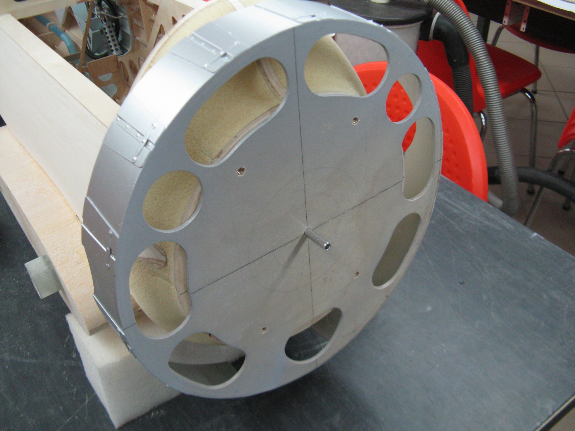

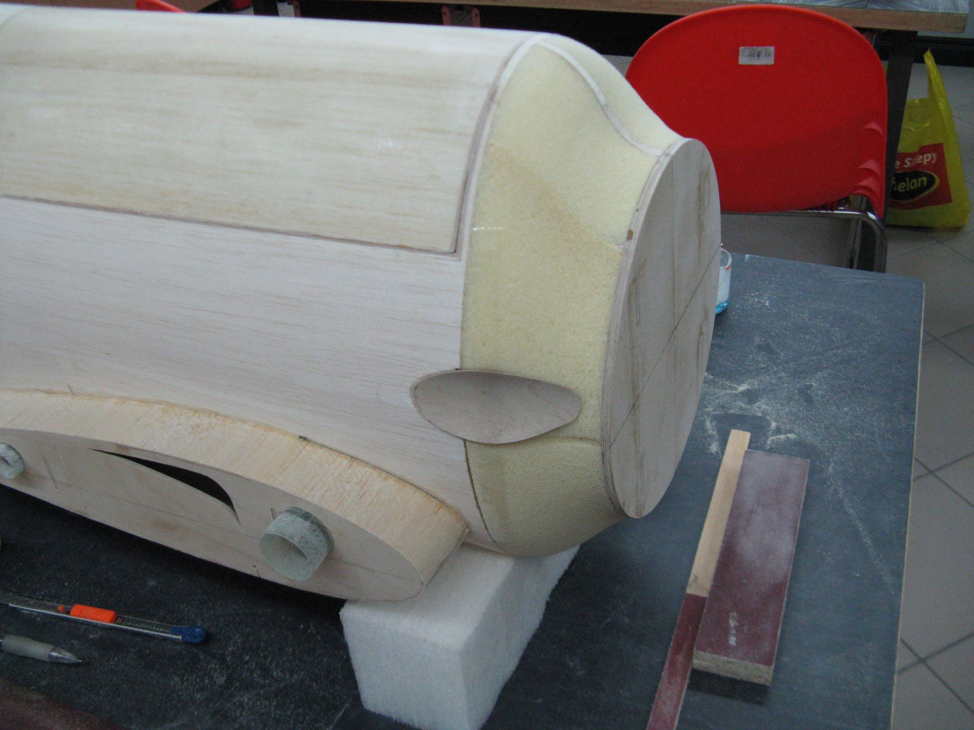

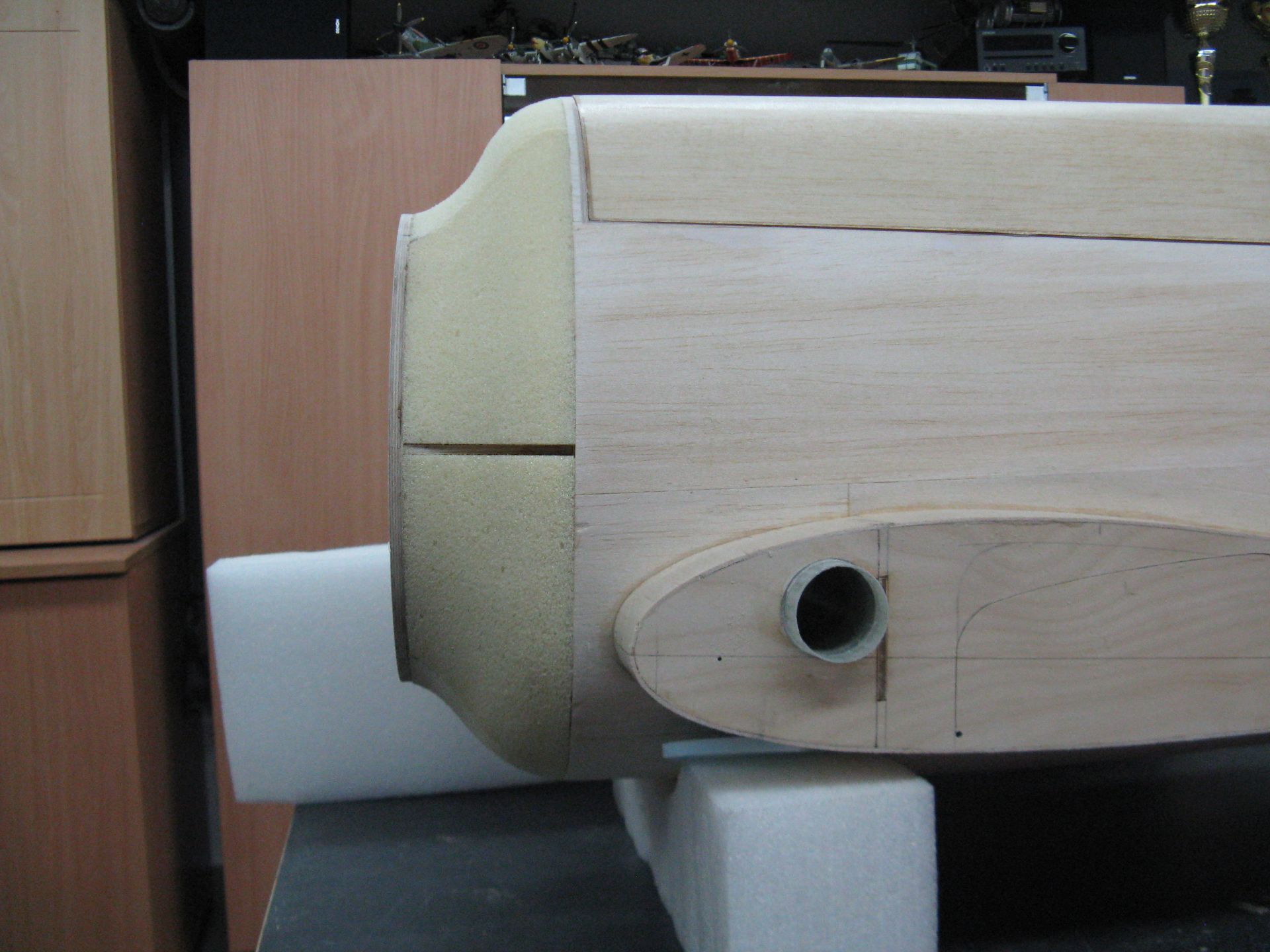

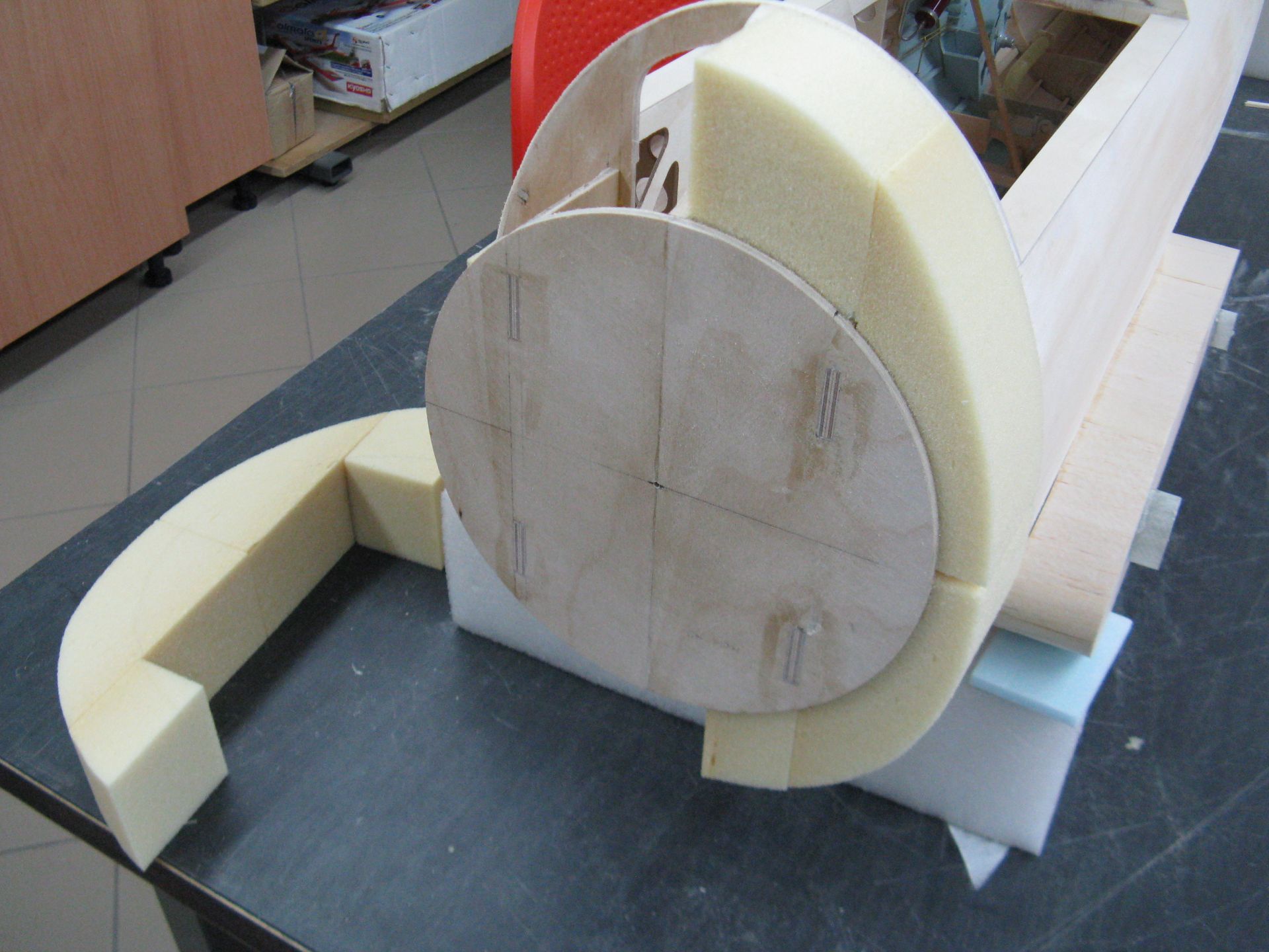

Oprofilowanie przejścia silnik- kadłub.
i80 249.jpg [ 278.52 KiB | Przeglądany 227 razy ]
i80 251.jpg [ 273.18 KiB | Przeglądany 227 razy ]
i80 252.jpg [ 273.88 KiB | Przeglądany 227 razy ]
i80 253.jpg [ 247.76 KiB | Przeglądany 227 razy ]
i80 254.jpg [ 286.79 KiB | Przeglądany 227 razy ]

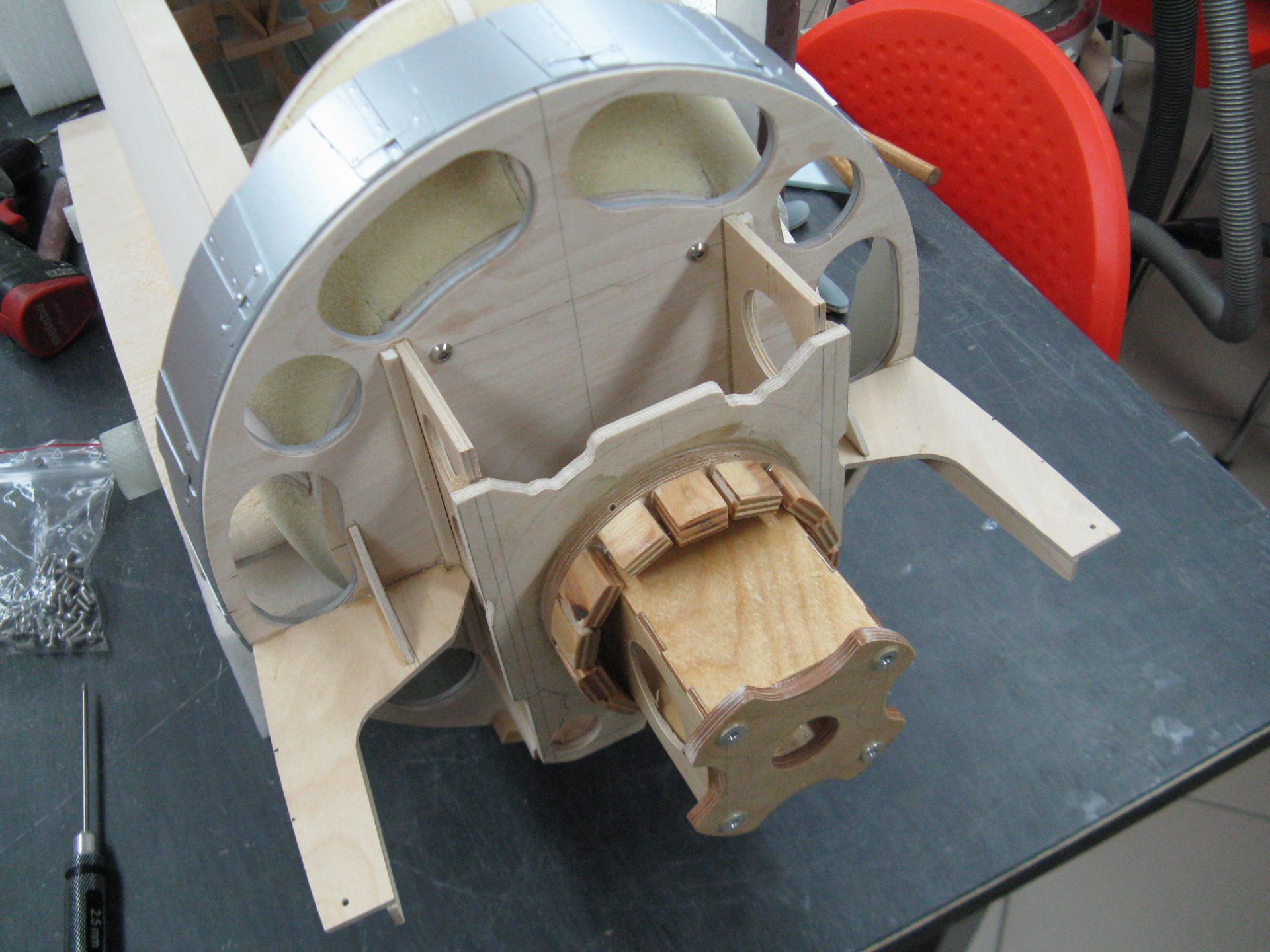

Post: 23 paź 2025, o 13:08
Posty: 481
Lokalizacja: Ełk

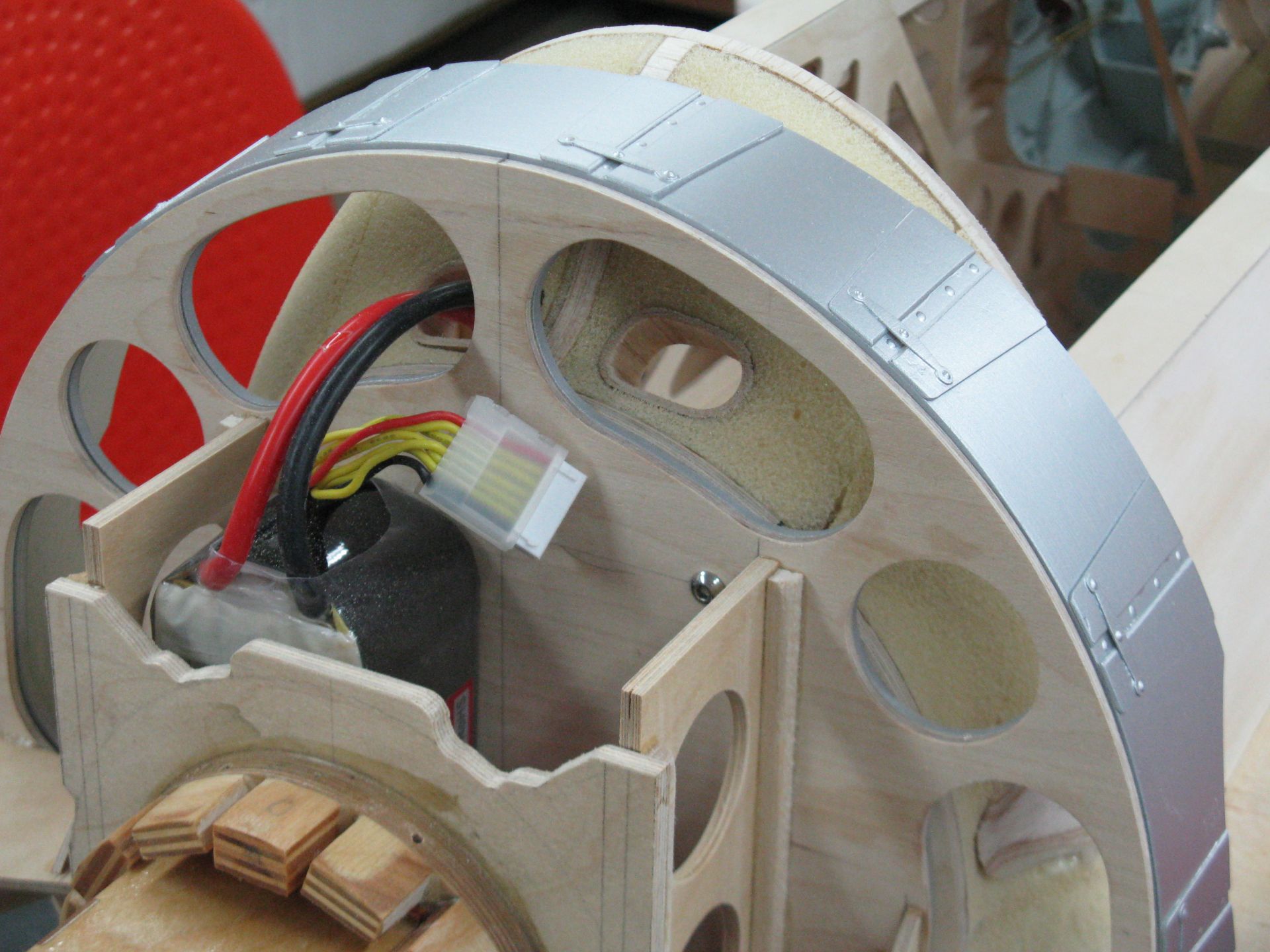

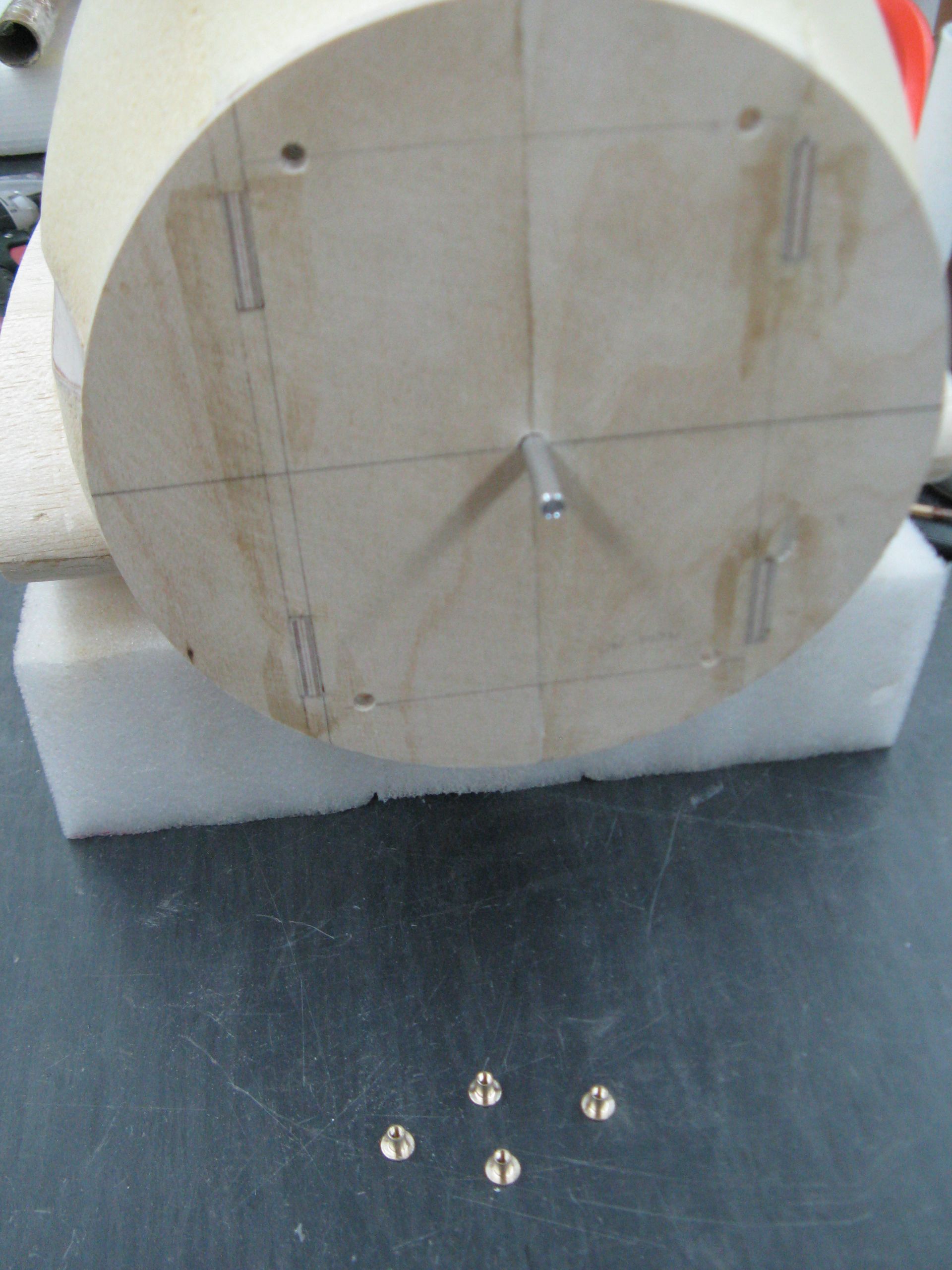

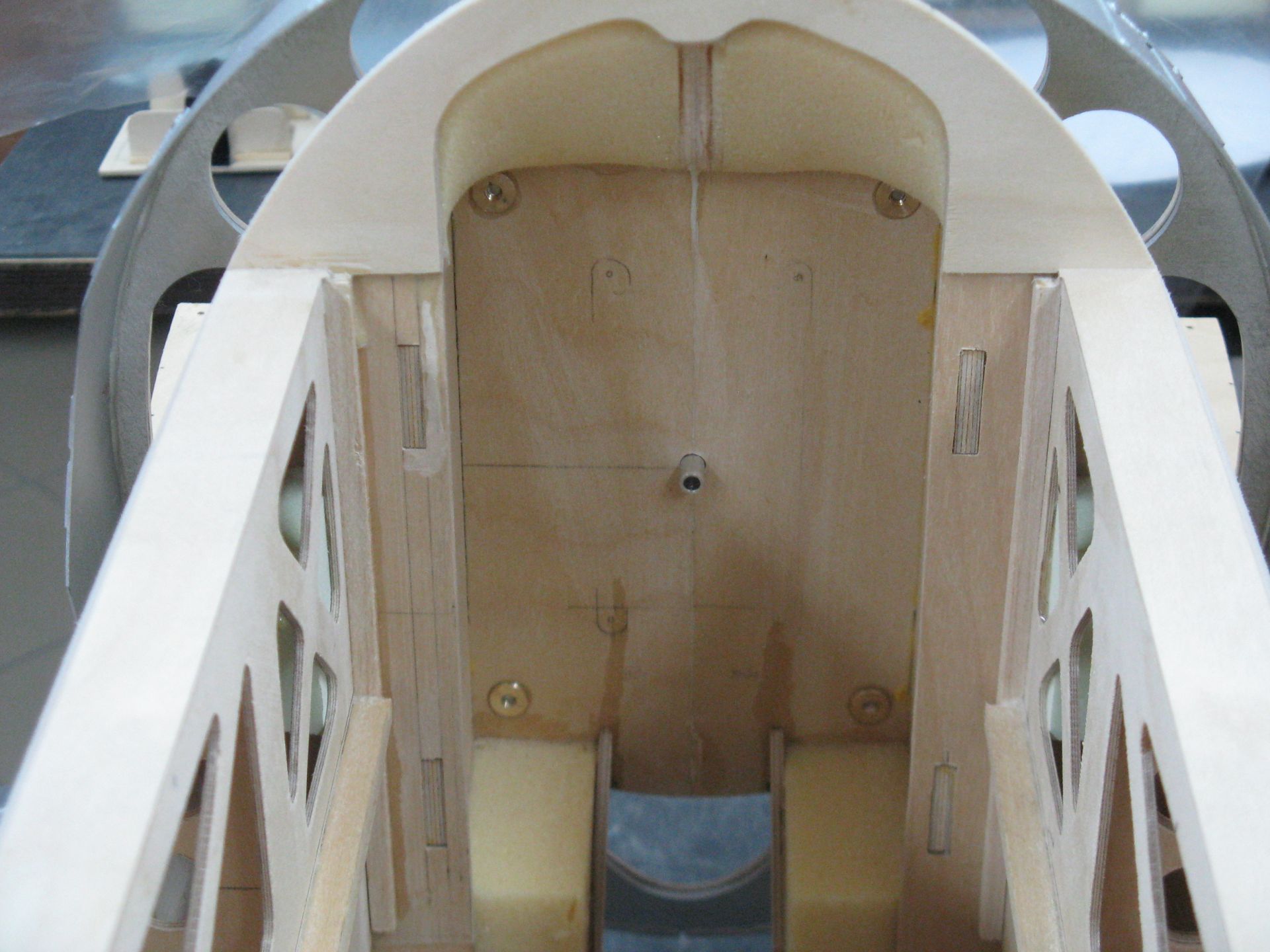

Mocowanie silnika do kadłuba - 4 śruby M4 i kołek centrujący z rurki alu. 6mm

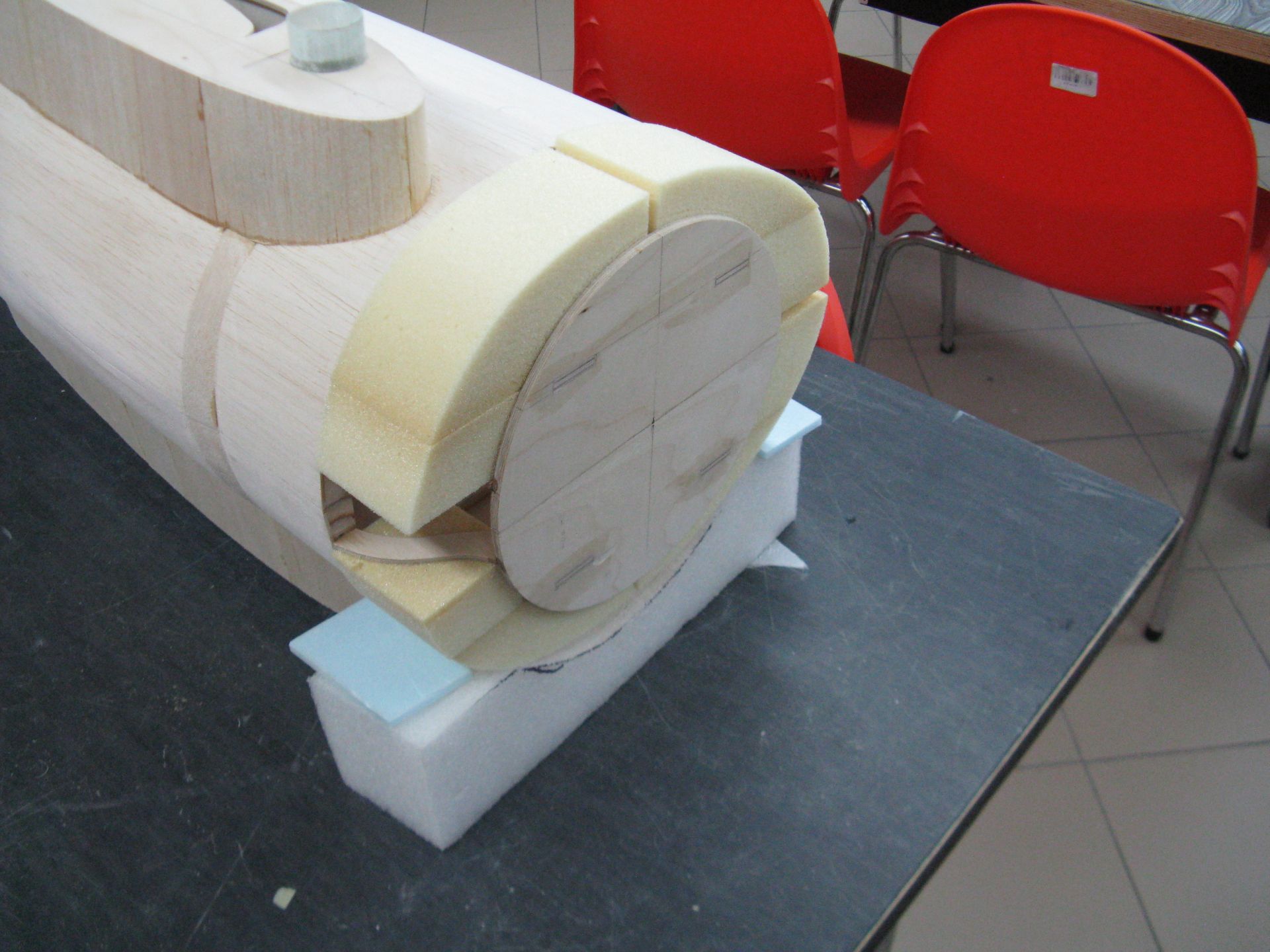

Post: 24 paź 2025, o 10:25
Posty: 481
Lokalizacja: Ełk

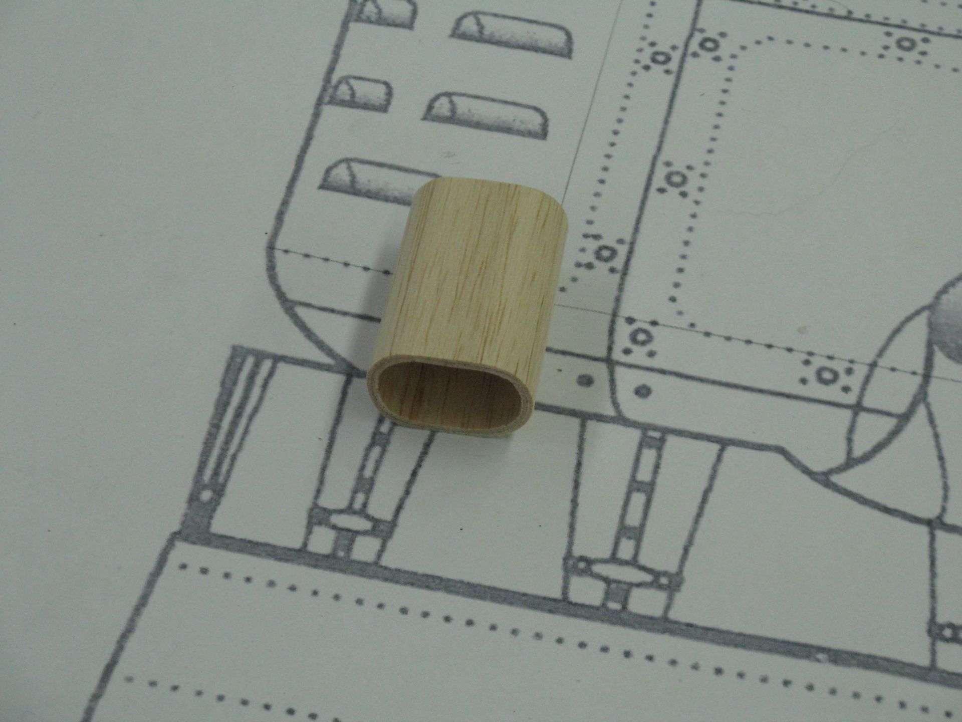

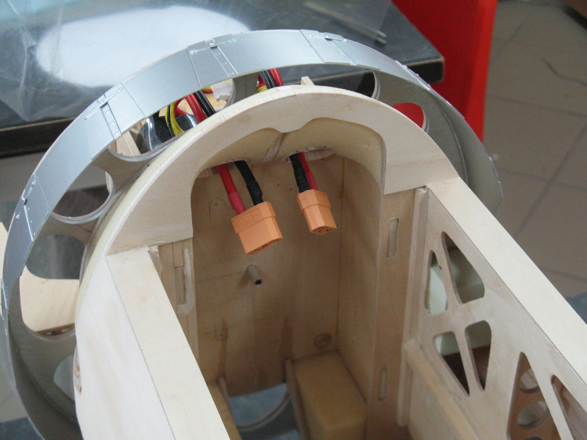

Kolejny krok, przejście przez kadłub dla kabli akumulatorów. Kopyto ze styroduru i nawinięte 2 warstwy balsy 1mm.

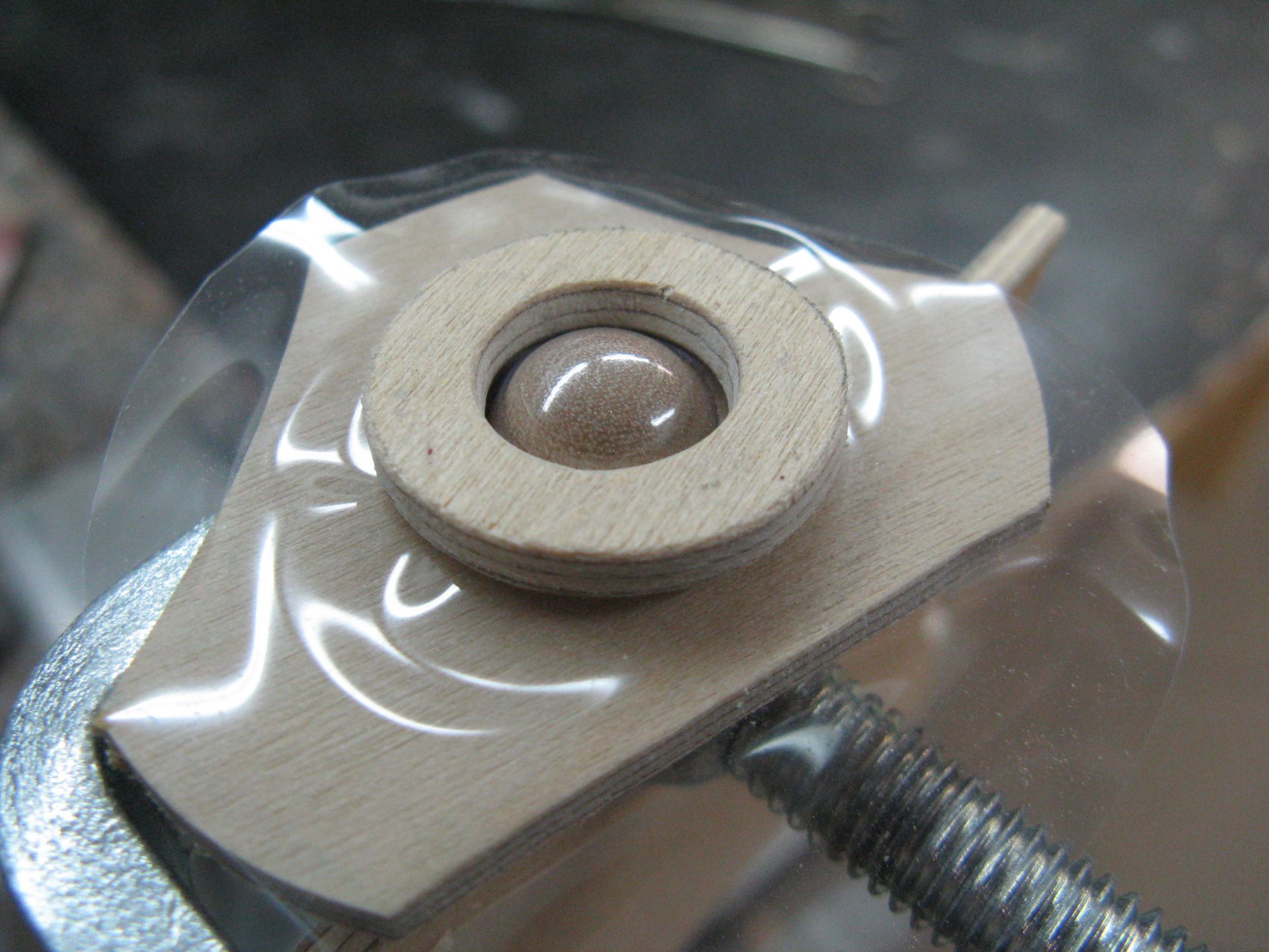

Post: dzisiaj, o 09:53
Posty: 481
Lokalizacja: Ełk

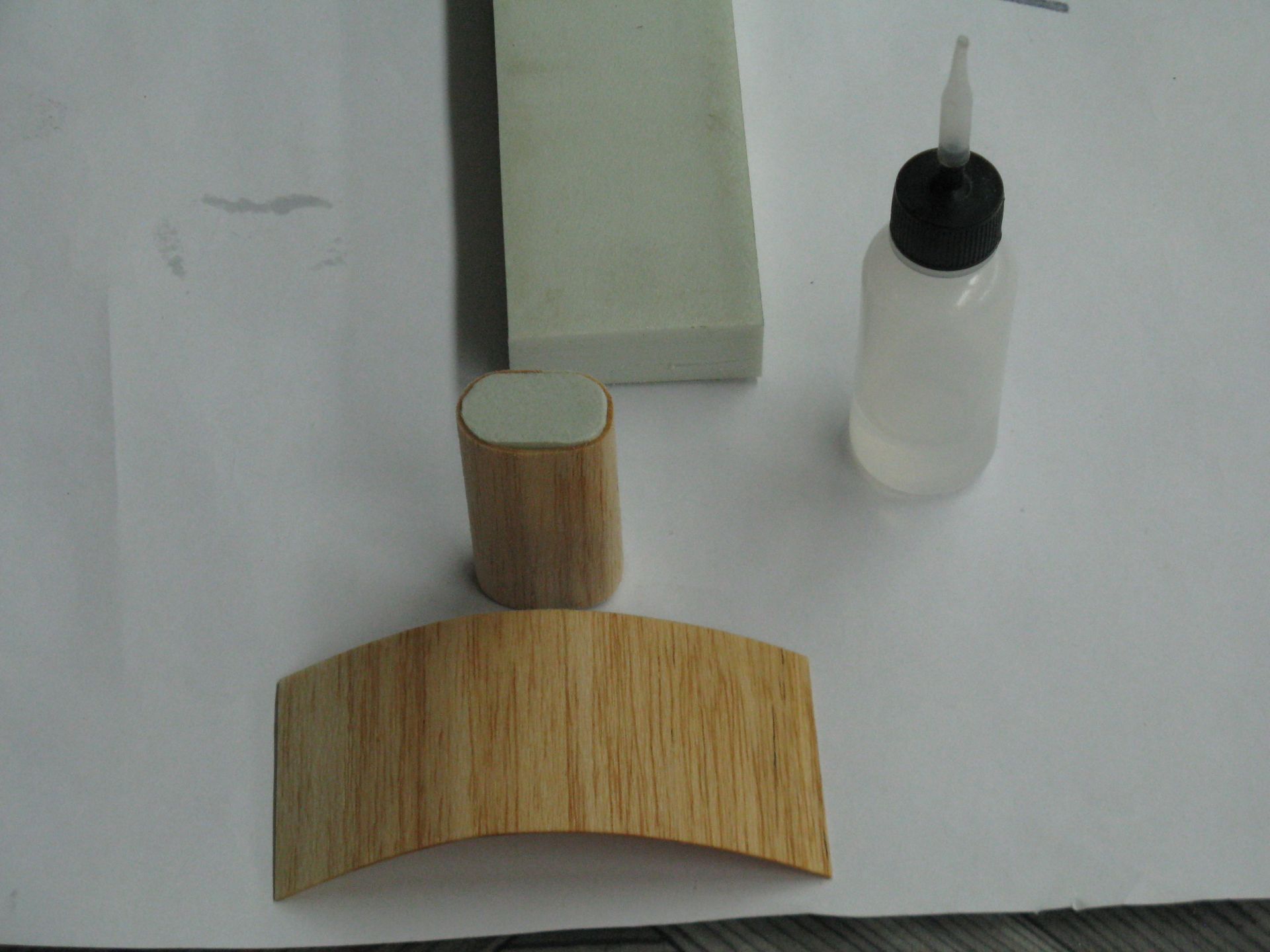

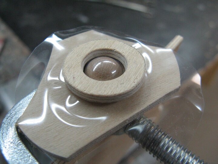

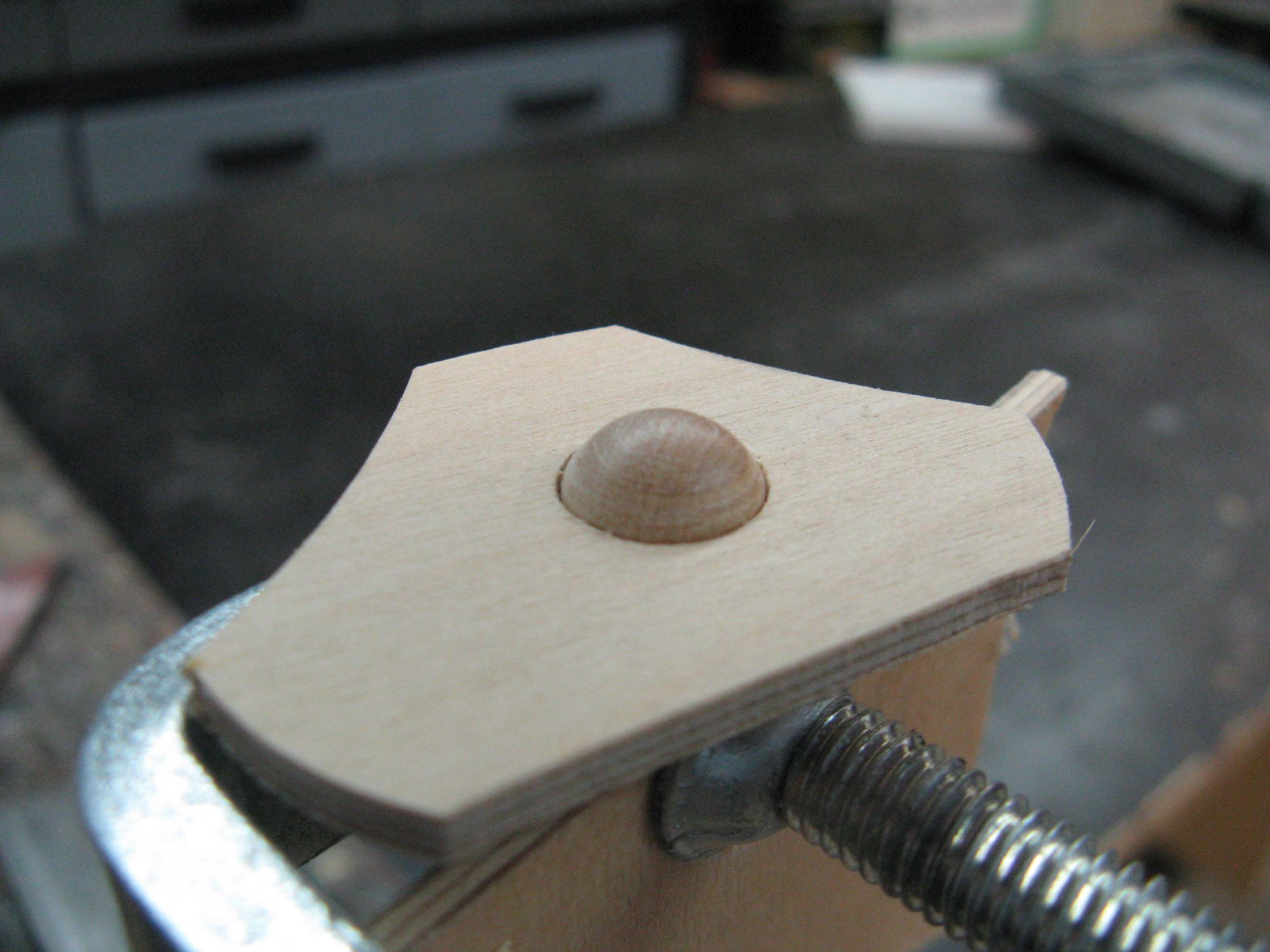

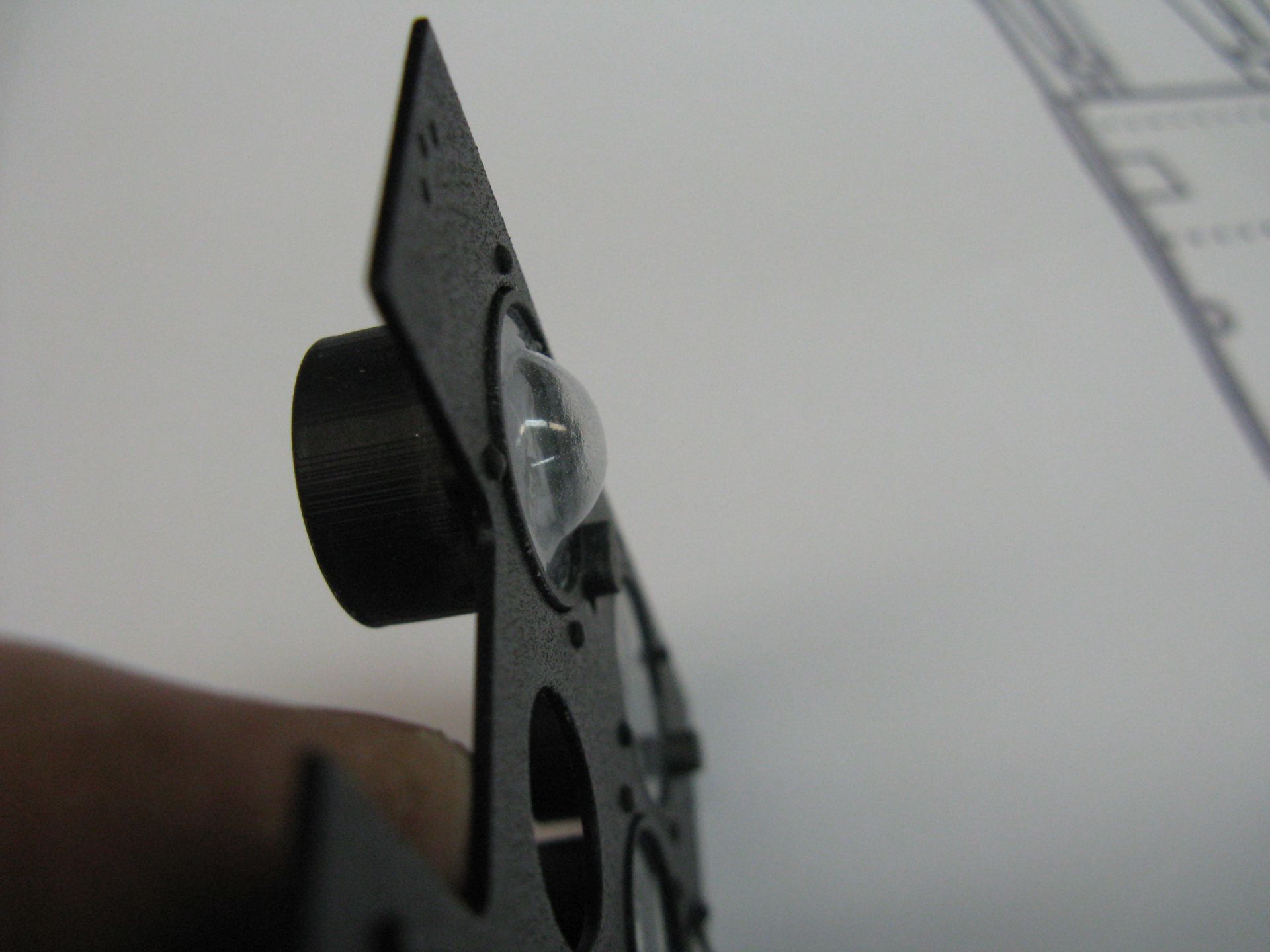

Mały drobiazg, a cieszy. Kopułka do busoli. Stary trzonek od pędzla, trochę sklejki z odpadów i stara okładka od dokumentów. Opalarka dopełnia reszty. :D
