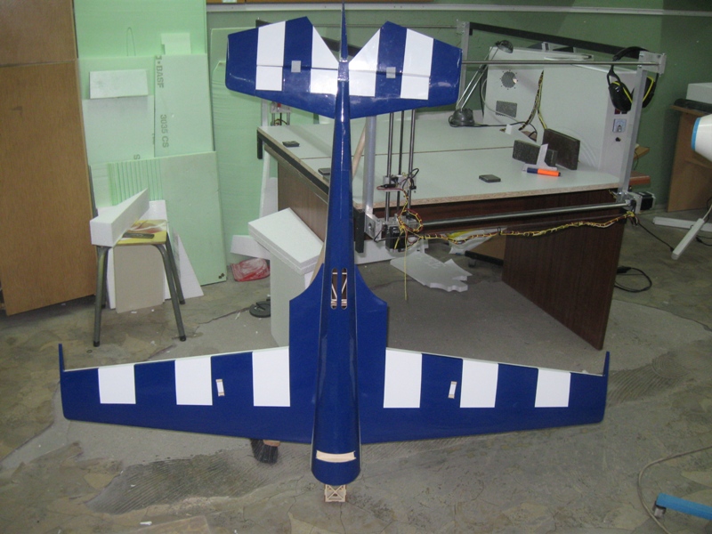

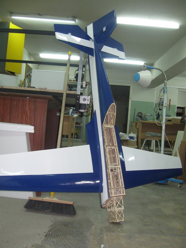

Obiecane zdjęcia:
IMG_5678.JPG [ 198.93 KiB | Przeglądany 6848 razy ]
IMG_5679.JPG [ 204.31 KiB | Przeglądany 6848 razy ]

Fajnie wychodzi, a co do kieszeni łącznika to błąd że ich nie zastosowałeś. Kieszeń dodaje sztywności a poza tym wklejona w żebro powoduje jego wzmocnienie ( spoina klejowa na styku rura -żebro). Pomijam fakt że w kieszeni siły od rury rozchodzą się na większej powierzchni.

Zobaczymy Sławku jak to wyjdzie w praniu. Z mojego punktu widzenia siła rozkłada się z kieszeni tylko i wyłącznie na żebrach i owa pochwa chroni tylko przed wycieraniem się rury o żebrka. Myślę, że obie teorie mają swoją rację, ale przy takich siłach jak w ww modelu powinno zdać egzamin. Czas pokaże. Muszę zapytać czy popełniłeś błąd w projektowaniu boku kadłuba i jednego z boczków wewnętrznych? Po pierwsze wyjście kieszeni nie pasowało mi z jednej strony boczku zewnętrznego, a wewnątrz jeden boczek nie zgadzał się z tylnym prętem ustalającym skrzydło, musiałem go rozwiercić.
Post: 27 lut 2013, o 06:43
Nie, błędu nie popełniłem, coś przy wycinaniu się przesunęło. oba wewnętrzne boczki są rysowane na podstawie tego samego elementu

Błąd najprawdopodobniej wynikał z delikatnie przesuniętego żebra bocznego(przy wklejeniu mogło troszkę uciec i stąd te kłopoty z obydwoma otworami). Mimo wszystko mam nadzieję, że skrzydła będą dobrze zaklinowane. Może być 0,5 stopnia różnicy, ale to nie problem, pewnie jeden klik trymerem i będzie ok.
