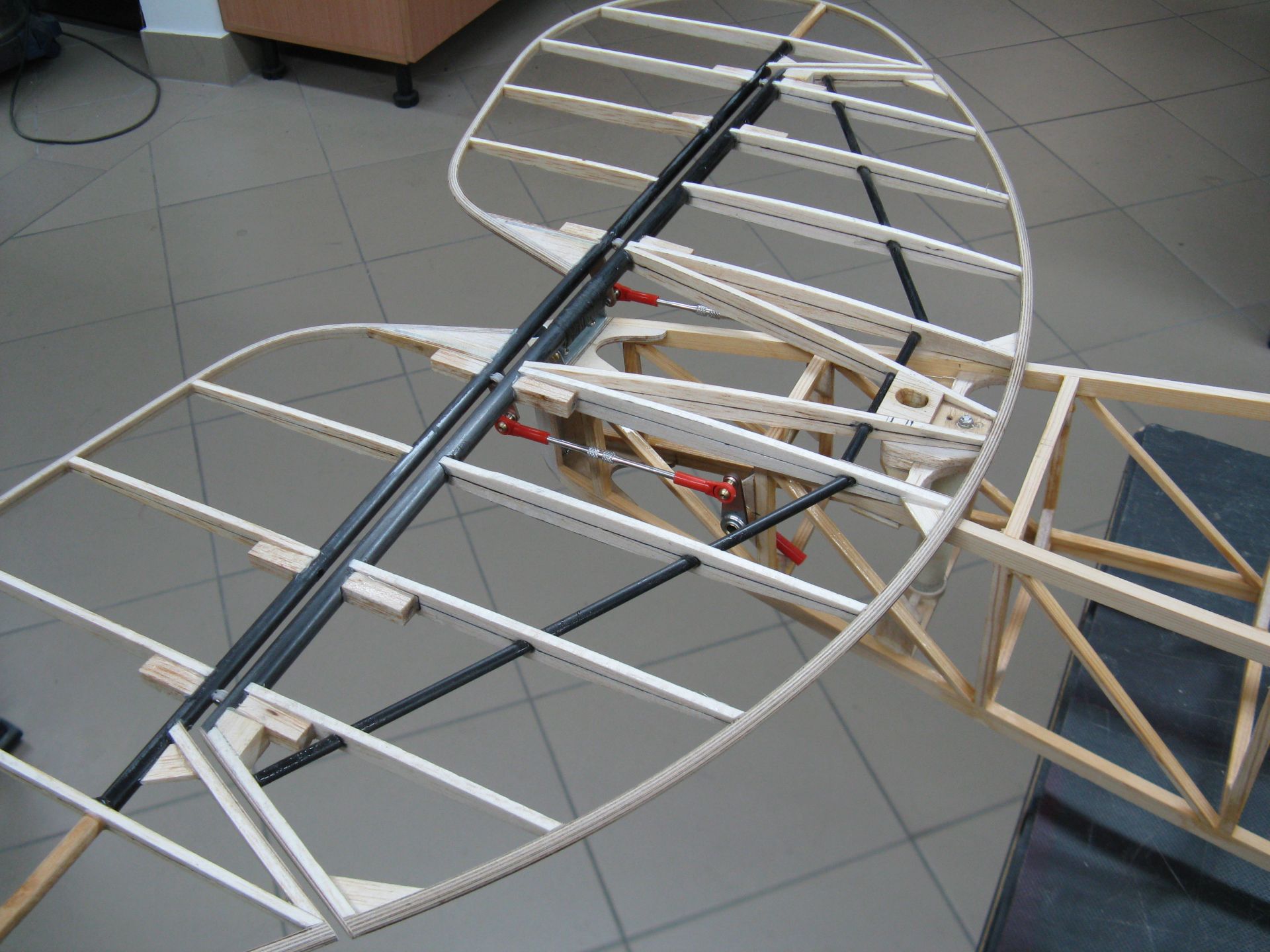

To jest makieta (właściwie półmakieta) a oryginał miał taki mechanizm do trymowania lotu w przypadku braku obserwatora. Kolega z forum zrobił komputerową symulację doboru profili i kątów zaklinowania i wyszło, że trzeba statecznik zaklinować pod kątem -3,5 stopnia i byłoby dobrze, aby była możliwość korekty tego kąta.

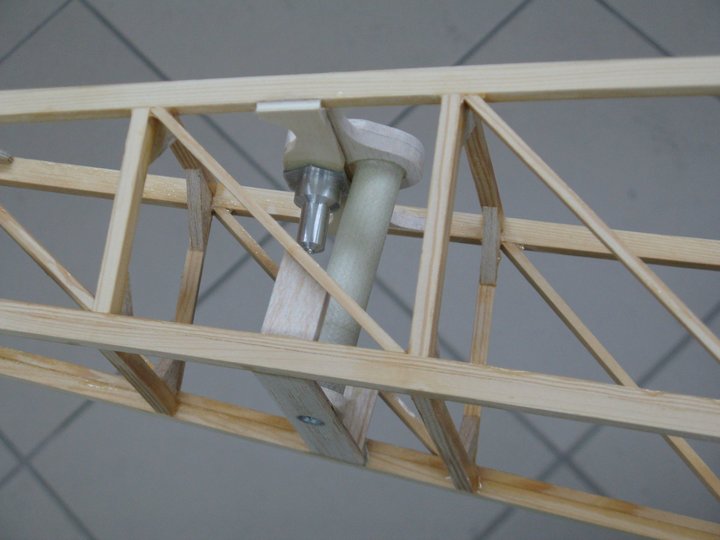

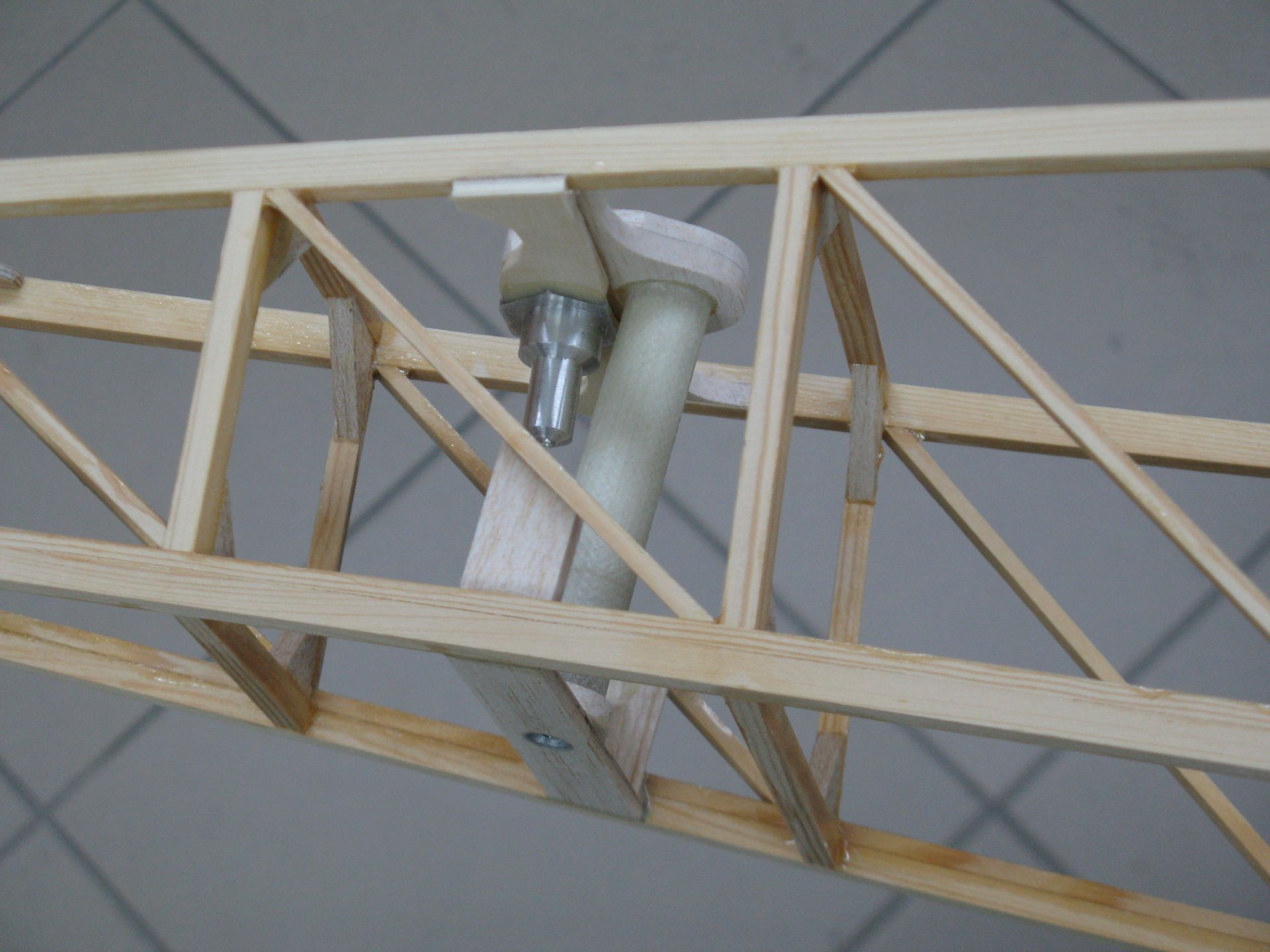

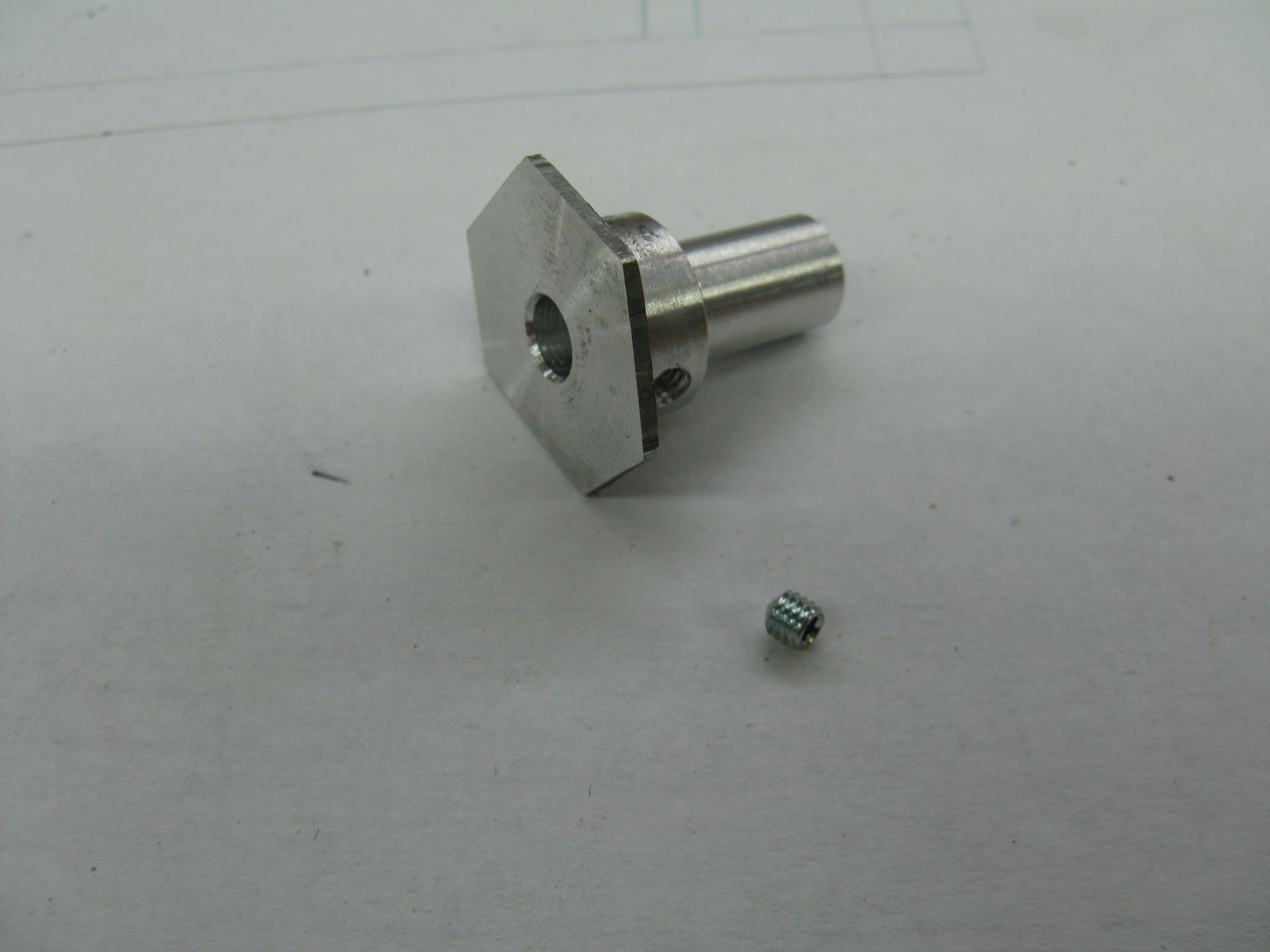

Mocowanie statecznika pionowego.
r126.jpg [ 133.4 KiB | Przeglądany 11042 razy ]
r127.jpg [ 214.13 KiB | Przeglądany 11042 razy ]
Krzysiek

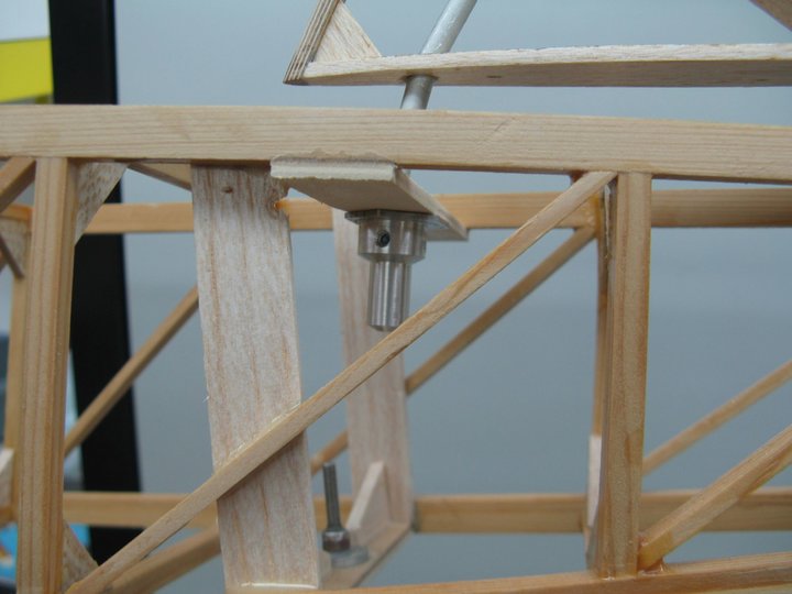

Efekt końcowy

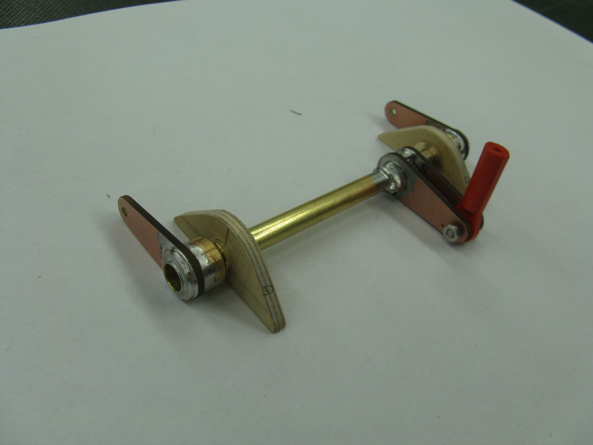

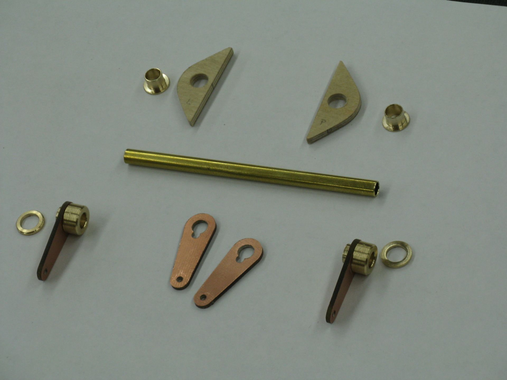

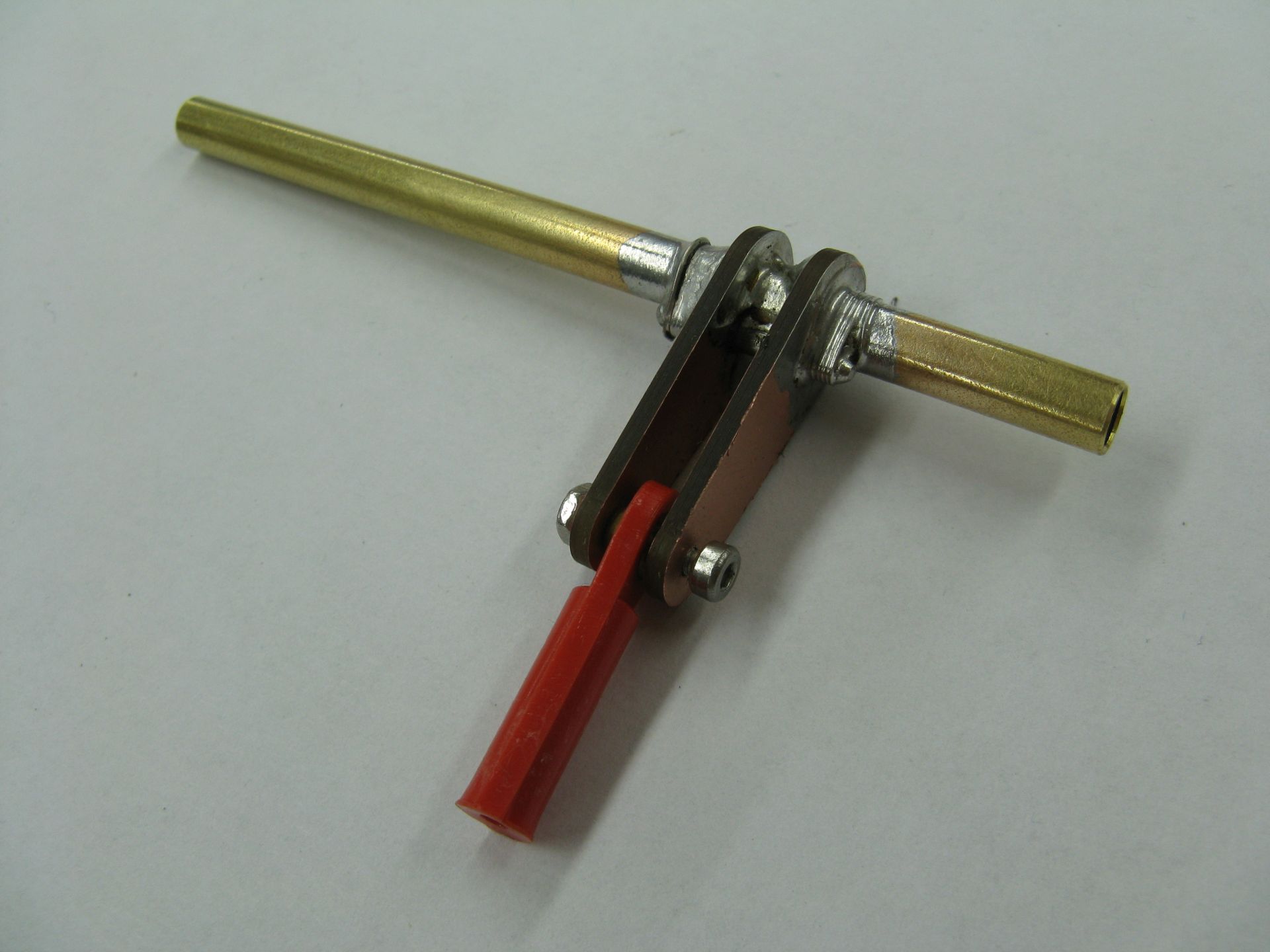

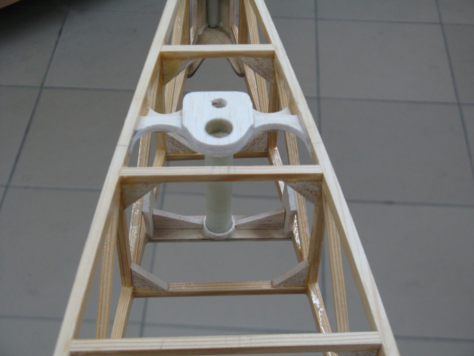

Mechanizm napędu steru wysokości.
r131.jpg [ 154.63 KiB | Przeglądany 10990 razy ]
r132.jpg [ 171.03 KiB | Przeglądany 10990 razy ]
r133.jpg [ 138.59 KiB | Przeglądany 10990 razy ]
Krzysiek

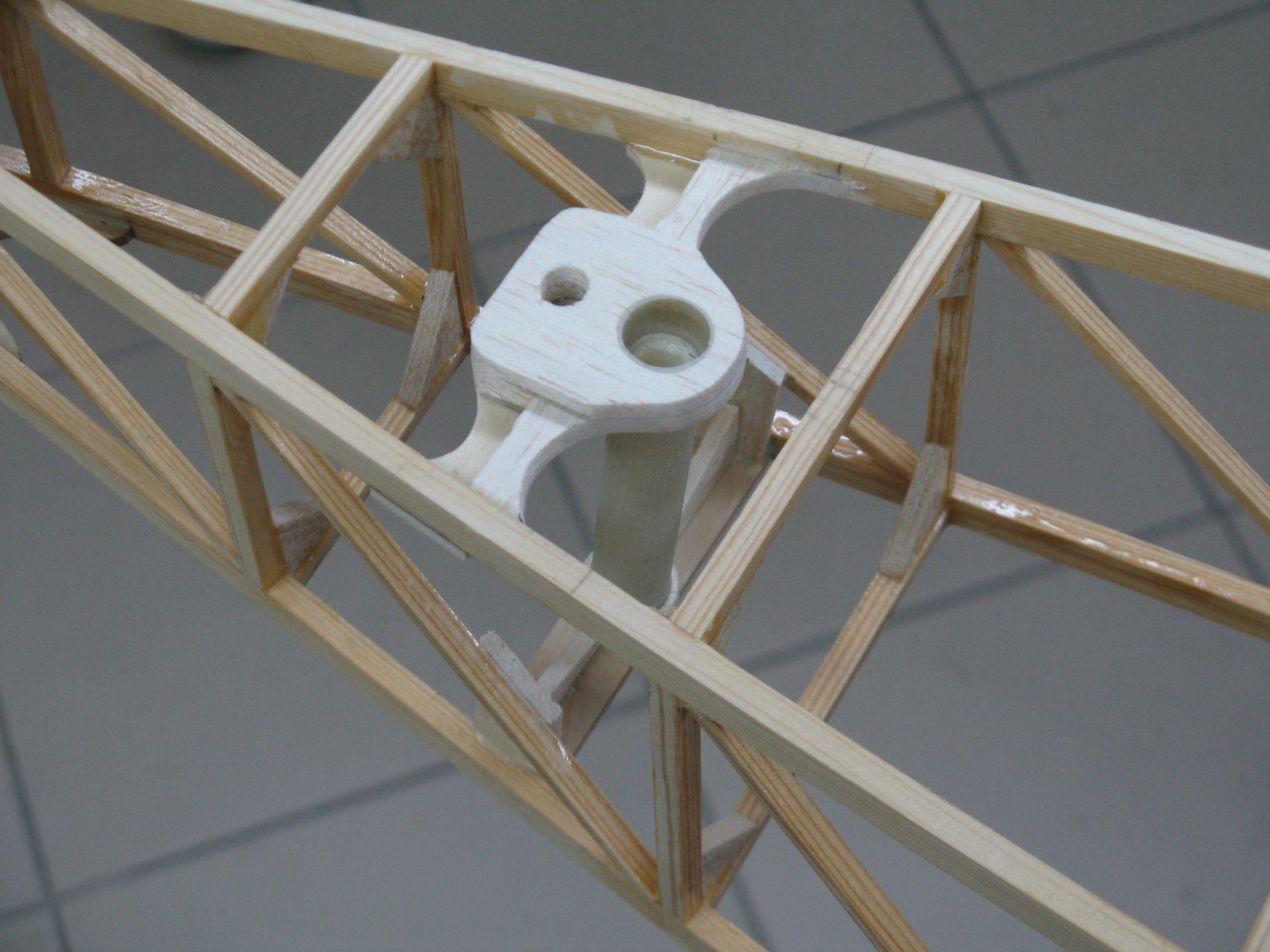

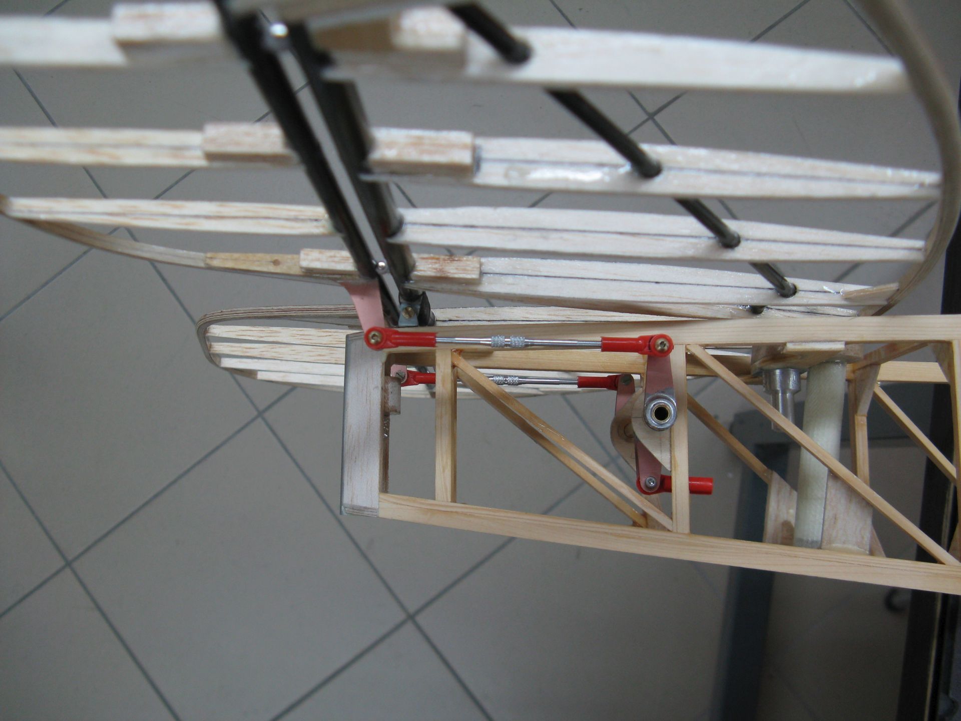

Złożony i wstępnie zamontowany.
r134.jpg [ 322.7 KiB | Przeglądany 10971 razy ]
r135.jpg [ 223.91 KiB | Przeglądany 10971 razy ]

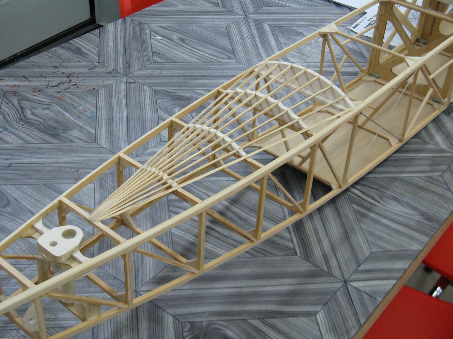

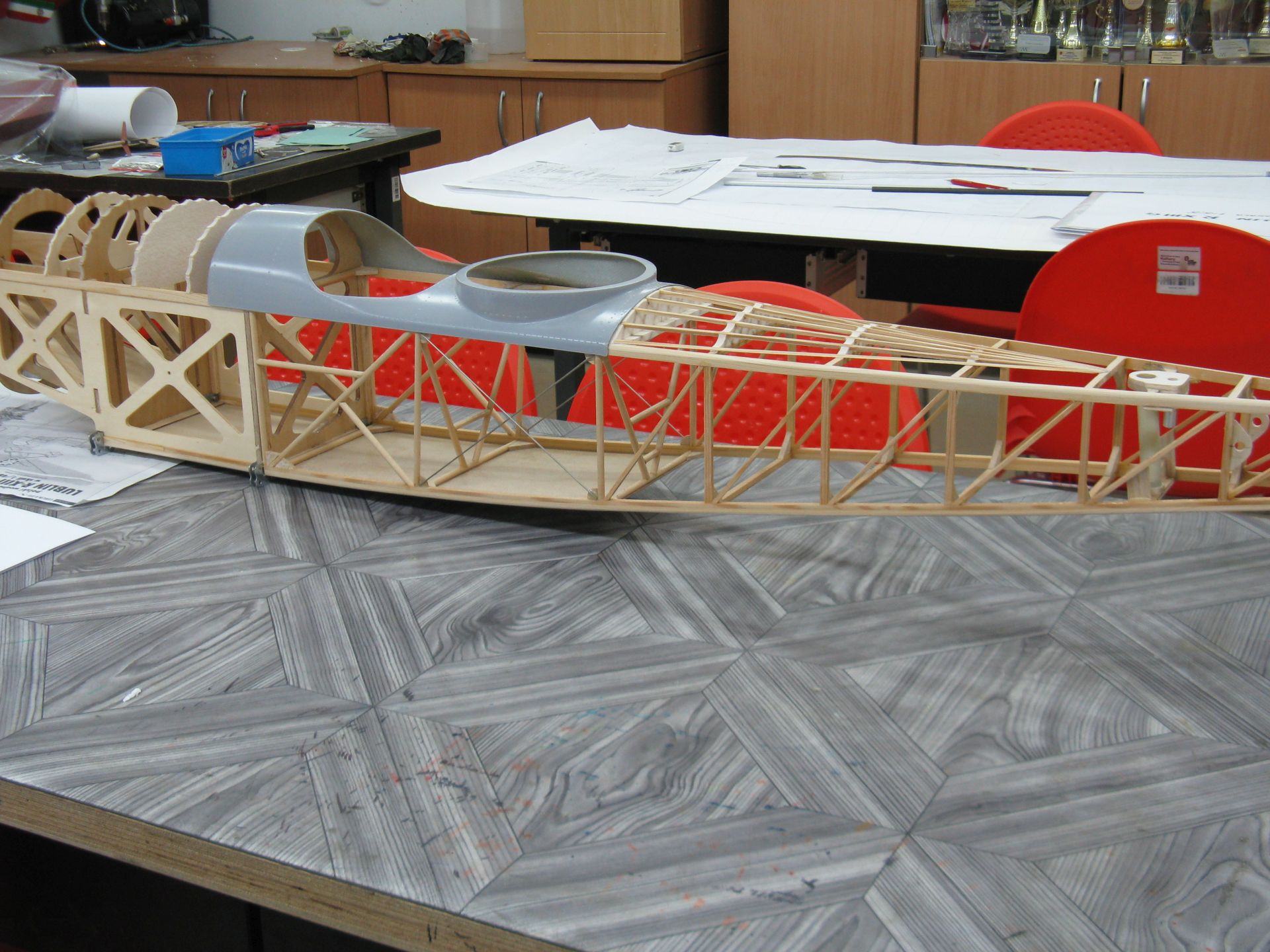

Trochę kadłuba.
r136.jpg [ 399.36 KiB | Przeglądany 10890 razy ]
r137.jpg [ 365.11 KiB | Przeglądany 10890 razy ]
