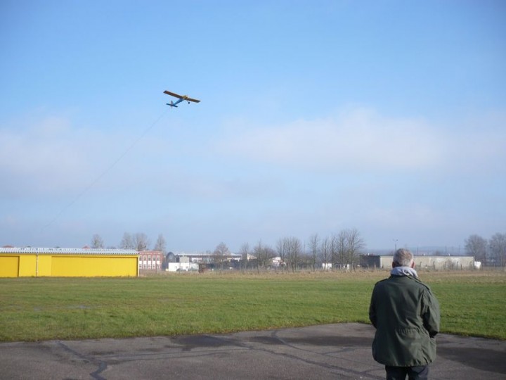

Pierwszy etap prób za mną. Stwierdzone usterki/błędy nie dyskwalifikują Tukana, pozwolą na udoskonalenie następnej wersji, którą mam nadzieję zbudować :) . Pozostaje jeszcze jedna niewiadoma, jak będzie z holowaniem, ale to już na wiosnę :) .

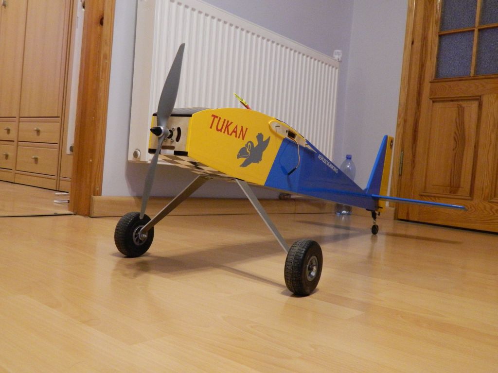

Naprawa zakończona :) . Postanowiłem Tukana wyposażyć w nowe golenie podwozia głównego. Kupiłem podwozie z duralu o kilka centymetrów wyższe i większym rozstawie. Pomimo, że jest wykonane z blachy 3 mm - poprzednie z 3,5 mm - wydaje się być sztywniejsze i mocniejsze. Tak szczerze, to nie przewidywałem takich kłopotów z podwoziem :( .... to już trzecia wersja :x . Zaraz montuję model, wyważam i czekam na okienko pogodowe w najbliższych dniach na oblot ponaprawczy :) .

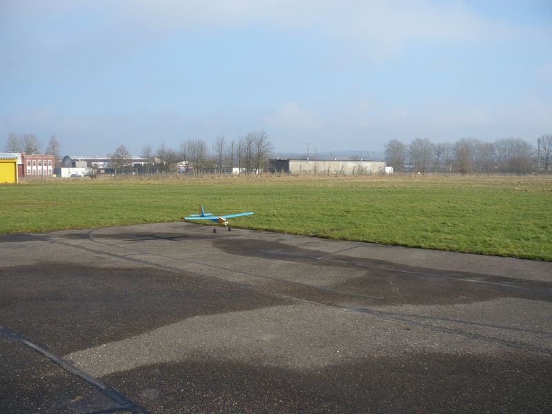

Post: 2 lut 2018, o 14:27

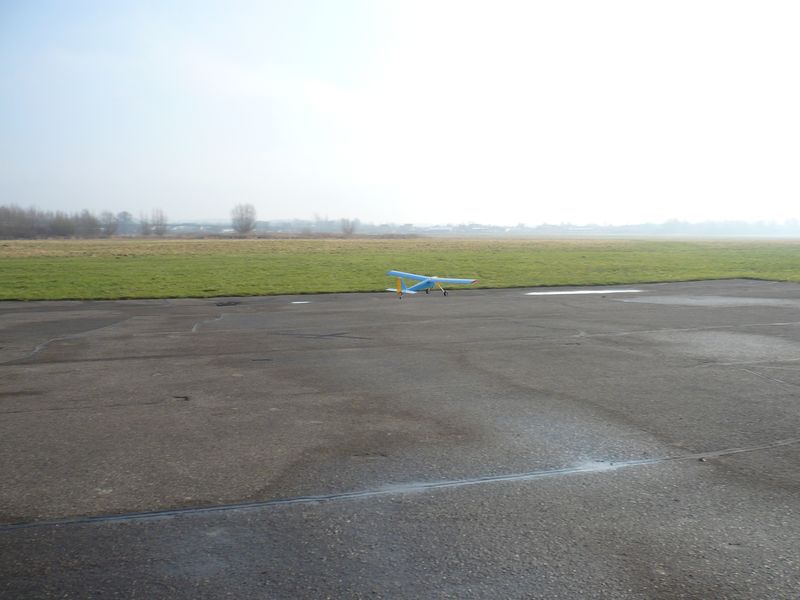

Dziś miałem przyjemność polatać Tukanem. Powiem tak: jest super! Łatwy start (pół gazu wystarczy) parę metrów rozbiegu i ogon już jest w powietrzu, a po chwili cały model. A prędkość podejścia do lądowania? Szok! Tak powolnym modelem jeszcze nie latałem. Akrobację też można pokręcić, a lot na plecach praktycznie nie wymaga wychylenia SW, aby model leciał do góry kołami.

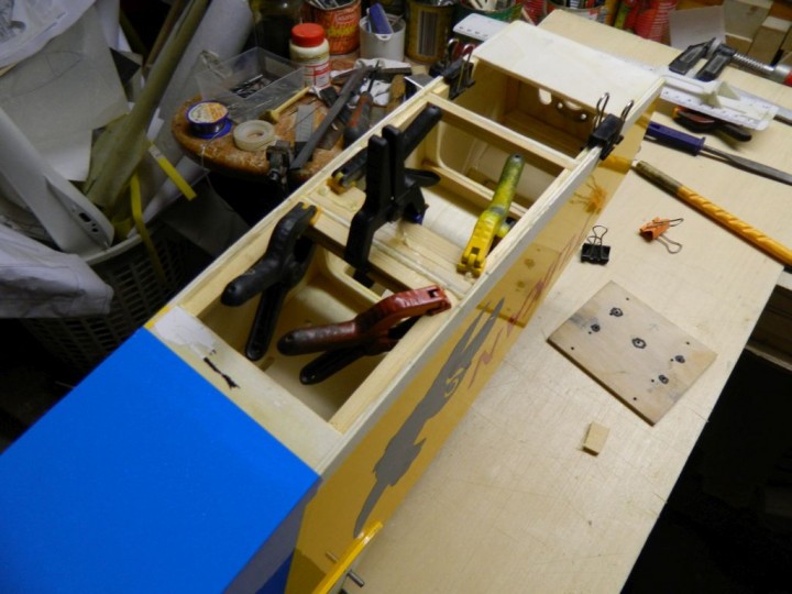

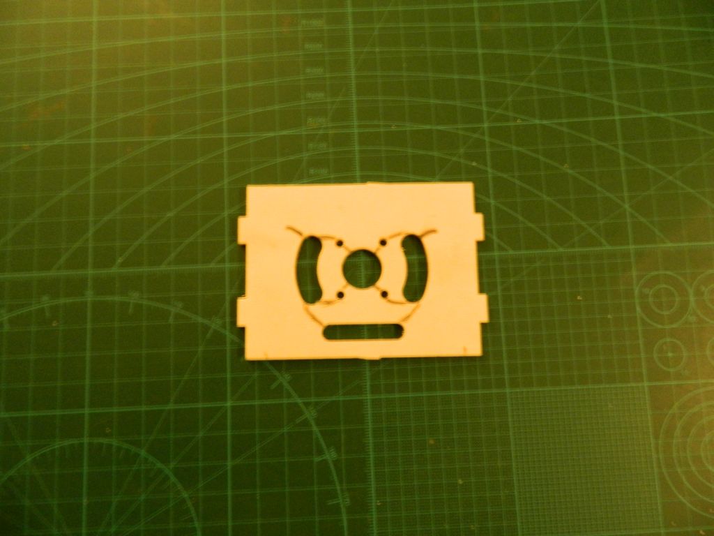

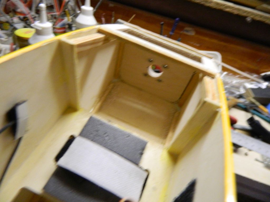

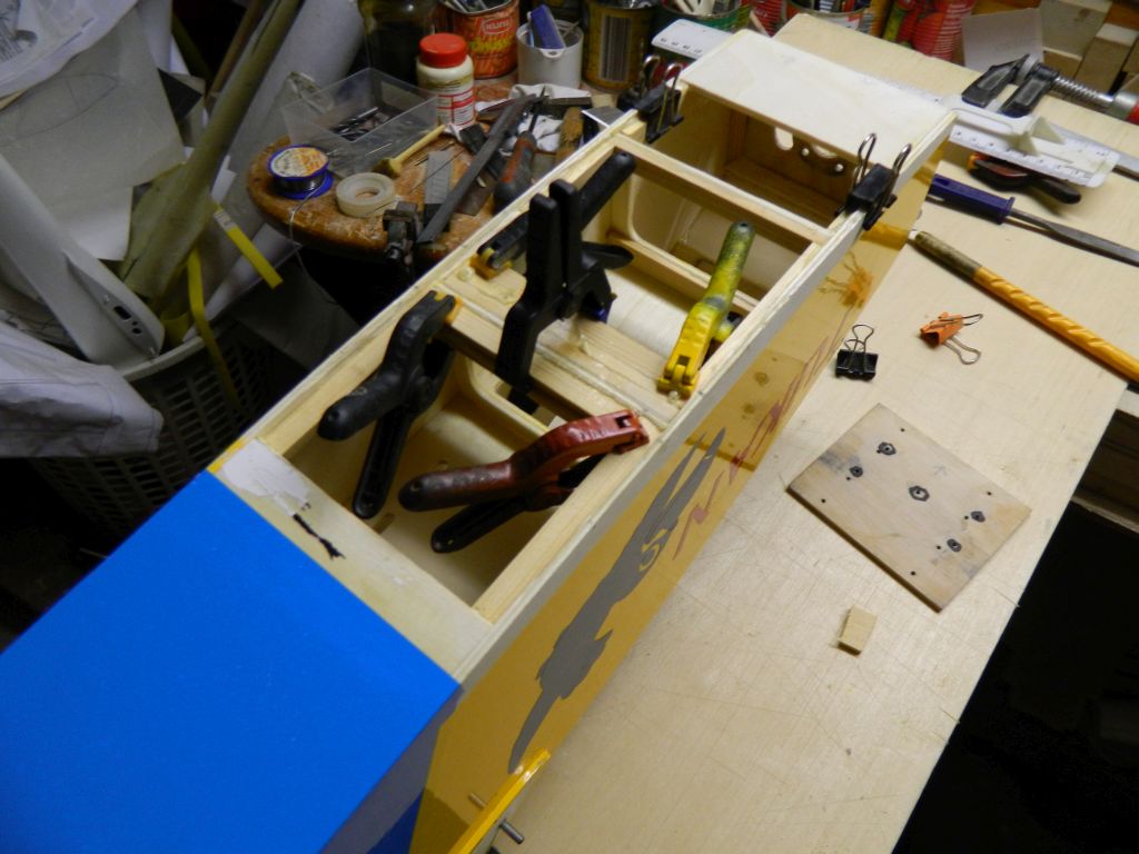

Model lata, a właściwie latał - pogoda ;) - przyszedł czas na przegląd przed sezonem. No i wielkie zdziwienie :o . Wręga silnikowa totalnie zmasakrowana, popękana widać zabielenia na laminacie - wręga ze sklejki lotniczej 3 mm i przelaminowana obustronnie tkaniną 200 g/m^2. "Tukan" nie zaliczył kreta, nie było kapotażu. Nie wiem dokładnie co było przyczyną, ale stawiam na drgania zespołu śmigło/silnik, jego masa, szczególnie istotna podczas lądowania i bardzo silne ażury we wrędze mające chłodzić silnik i regulator /poniżej zdjęcie poglądowe z zaznaczonymi ołówkiem miejscami pęknięć/. Zastanawiałem się długo jak to naprawić ;) . Tym bardziej, że nie było widać uszkodzeń na innych częściach kadłuba. Postanowiłem dać, nakleić nakładki na istniejącą wręgę z obu jej stron. Materiał: sklejka lotnicza 2 mm. Oczywiście idealny, wręcz niezastąpiony w takich sytuacjach Soudal 66A :). Nie będę się rozwodził nad technologią naprawy, powiem tylko, że chłodzenie zrealizuję odpowiednim nadmuchem na górnej części kadłuba, nad silnikiem z odpowiednią czerpnią. Aktualnie wszystko się klei, skręcone ściskami.

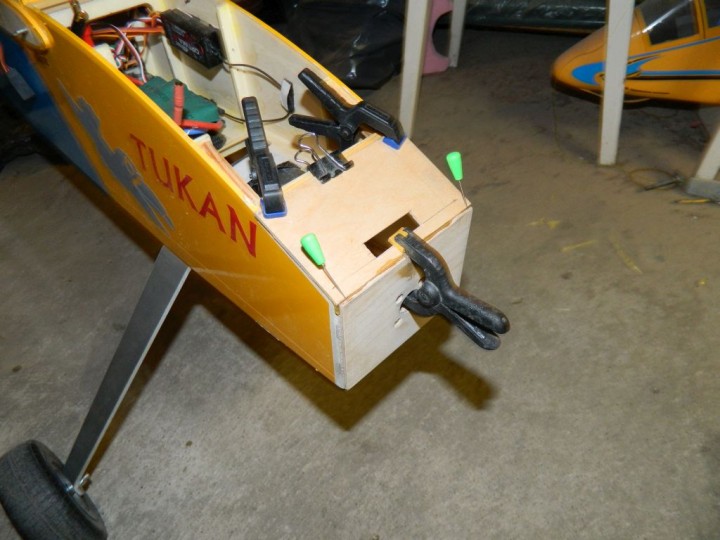

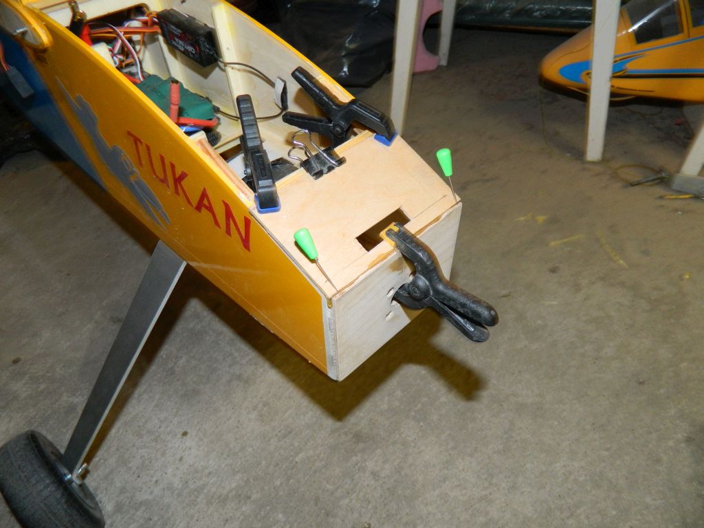

Naprawa dobiega końca. Dwie warstwy sklejki 2 mm - tak jak pisałem wcześniej - plus wzmocnienie listwami sosnowymi 5x5 mm górnej części komory silnika i pokrycie jej sklejką 2 mm. Tutaj zrezygnowałem z balsosklejki, jest słaba i moim zdaniem nie nadaje się na elementy bardzo obciążone. Oczywiście inaczej temat wygląda w skorupach. W górnym pokryciu zrobiłem otwór wentylacyjny, w czasie eksploatacji sprawdzę czy jest wystarczający czy nie. Czekam aż wszystko się sklei, połatam folią no i próby na ziemi, później w powietrzu.

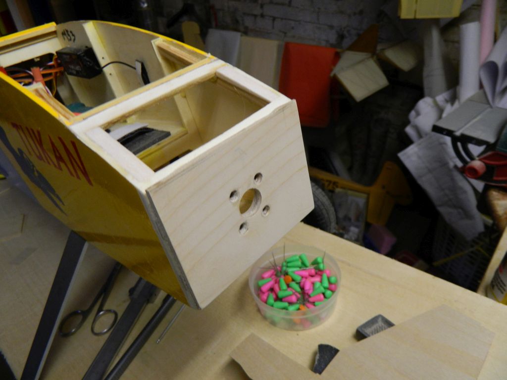

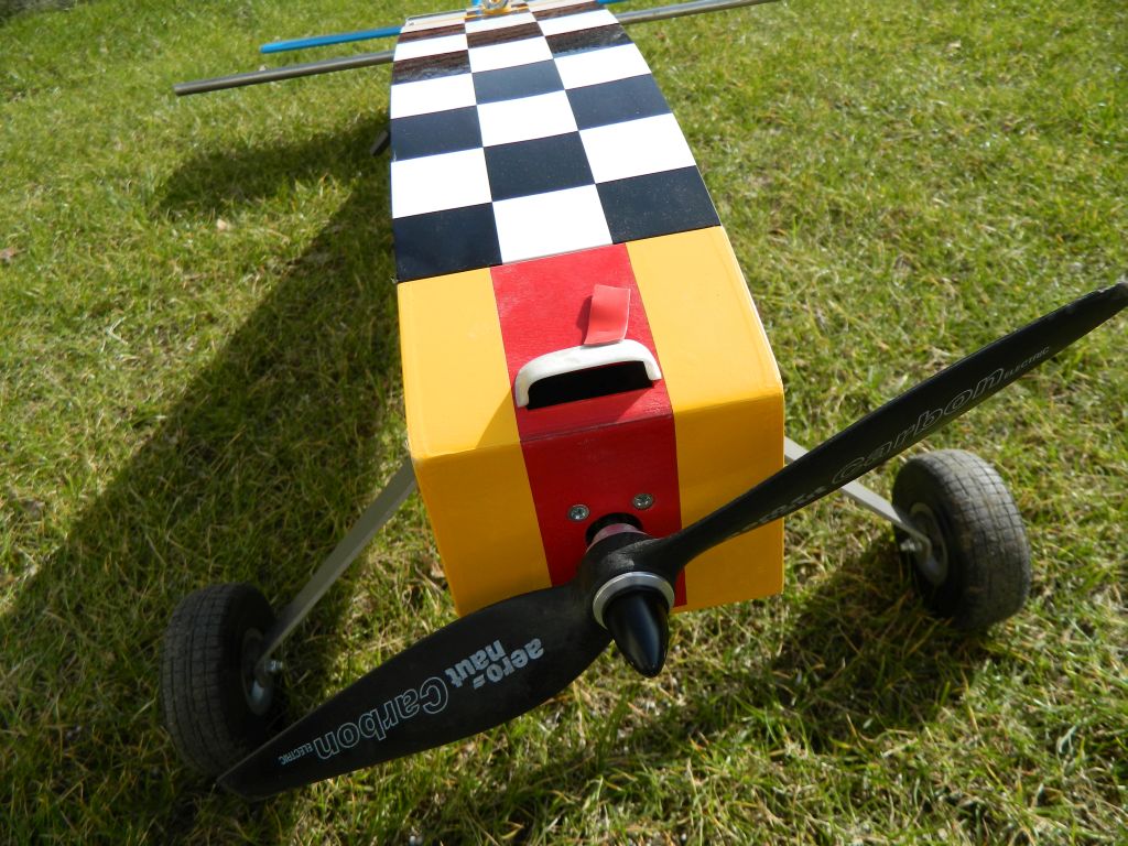

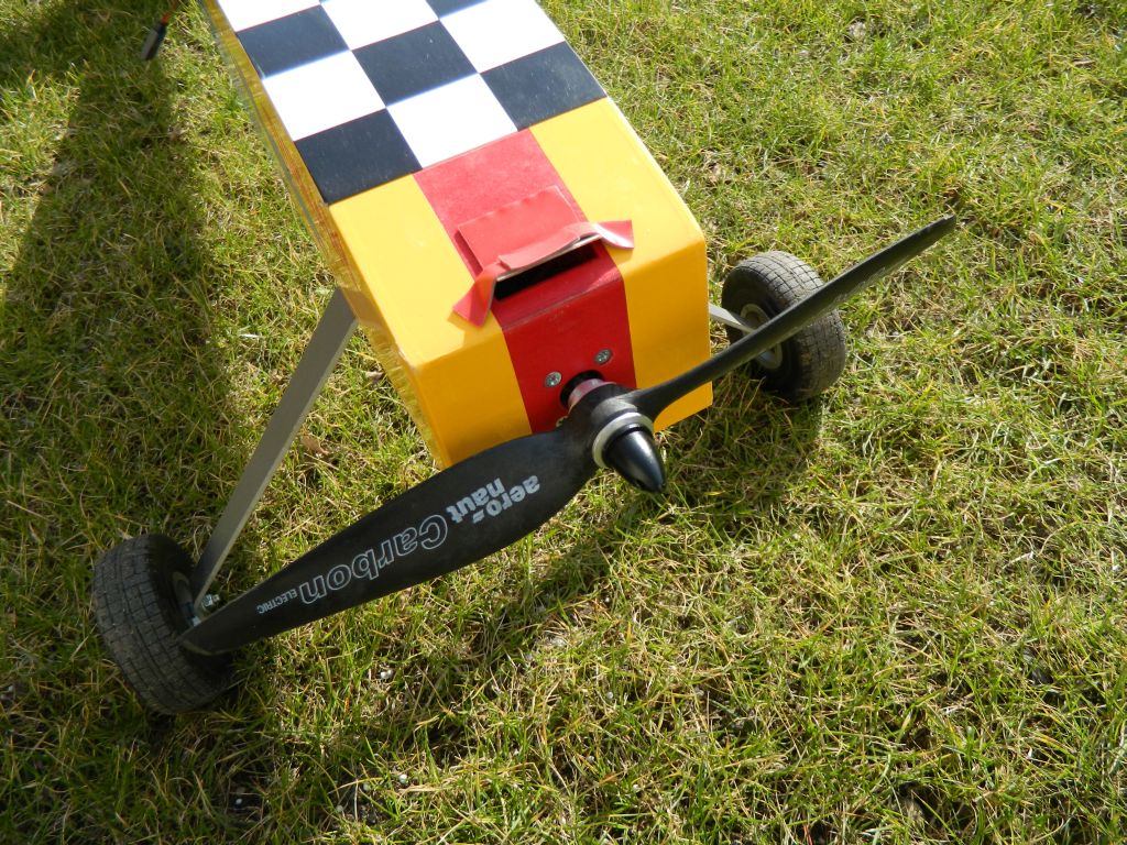

Tak jak podejrzewałem, chłodzenie jest marne, mówiąc delikatnie :( . Postanowiłem testować różne warianty, jeden jest na zdjęciu. Wydawało mi się, że jest ok, ale po dzisiejszych lotach zmieniłem zdanie. Testowałem dzisiaj wylaminowany element, drugie zdjęcie, jednak silnik dość mocno grzał się, tym bardziej, że latałem rzadko na "full gaz" ;) . Postanowiłem wyciąć otwór wentylacyjny we wrędze, w jej dolnej części. Jutro dalszy ciąg prób.
