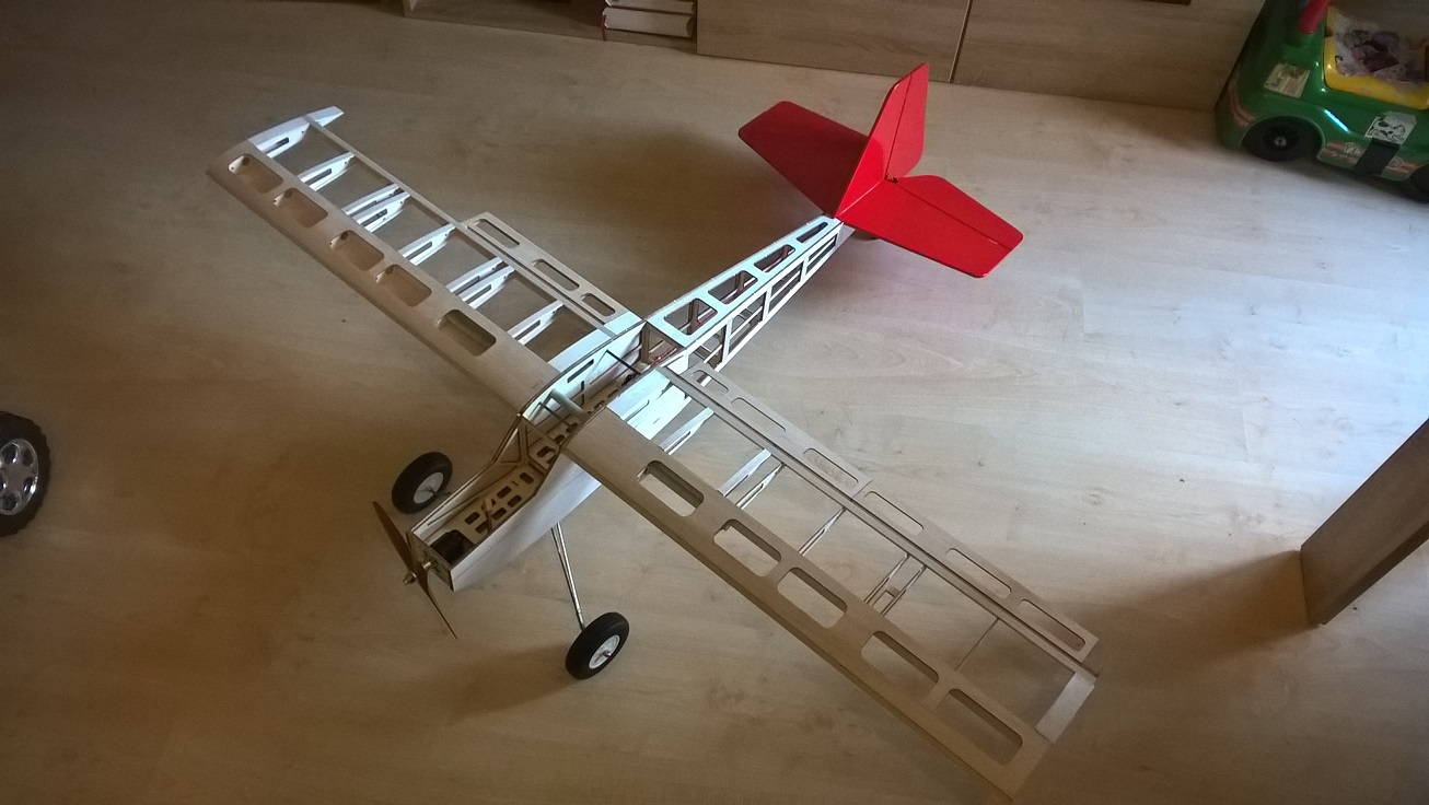

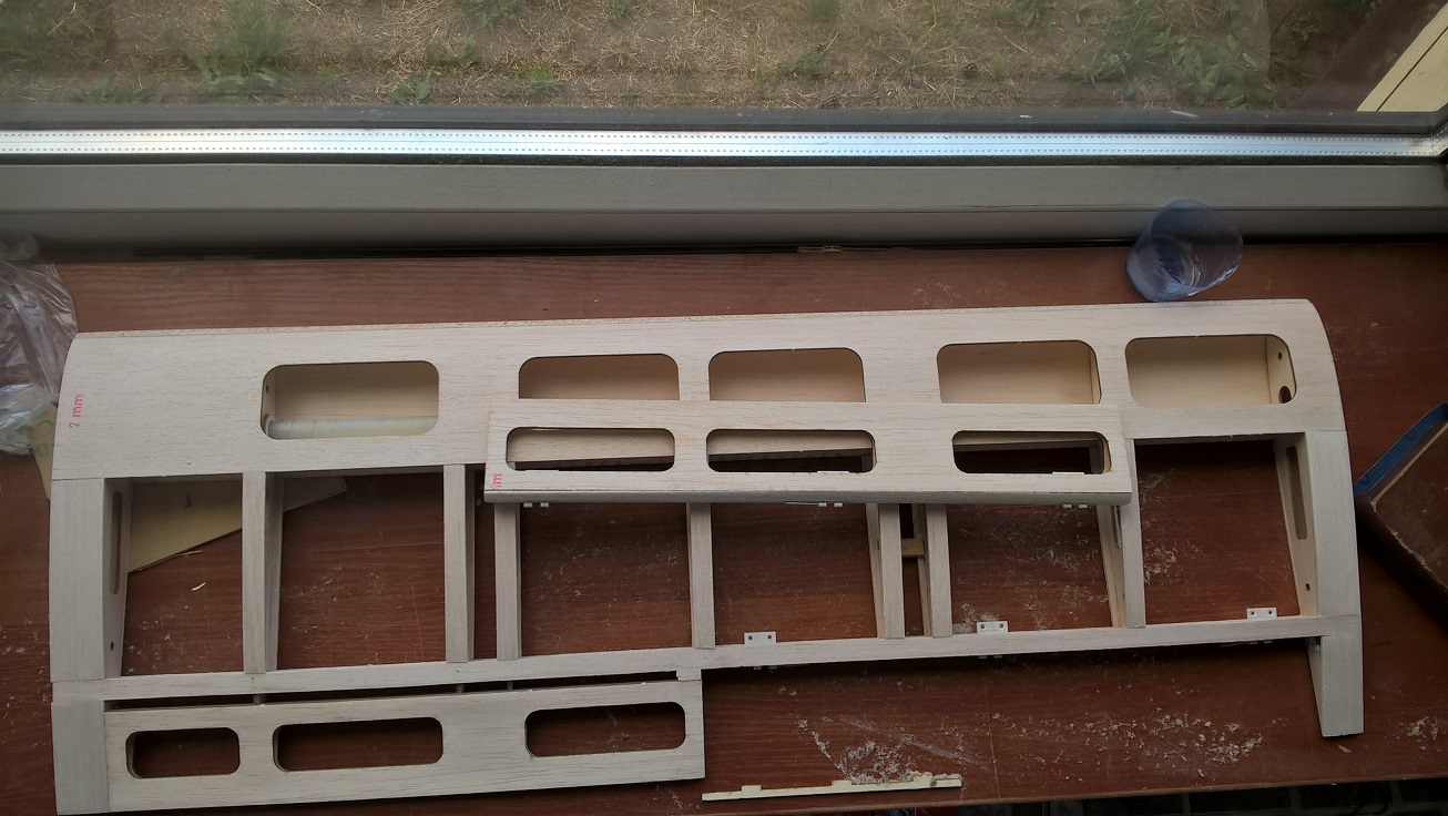

Jedno skrzydło gotowe, można oklejać folią.
Waga 101 gram.
WP_20170608_19_22_04_Pro.jpg [ 345.58 KiB | Przeglądany 11231 razy ]

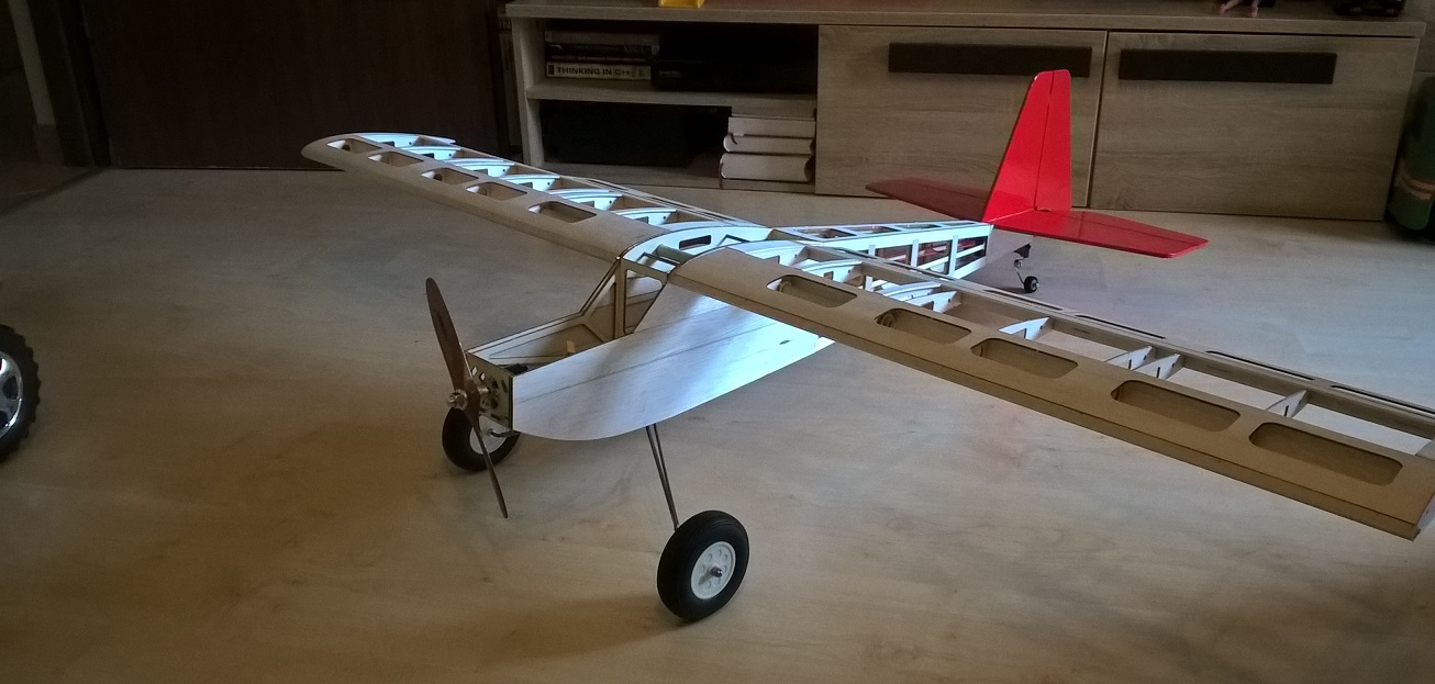

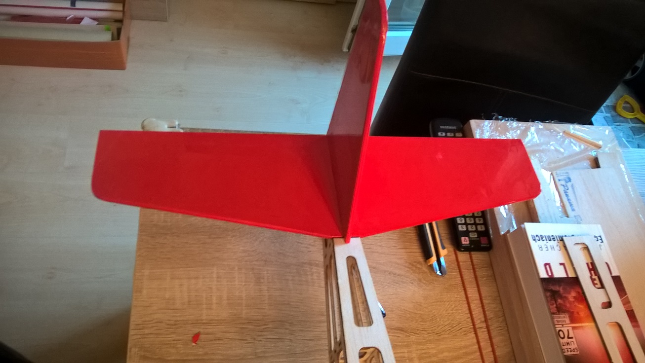

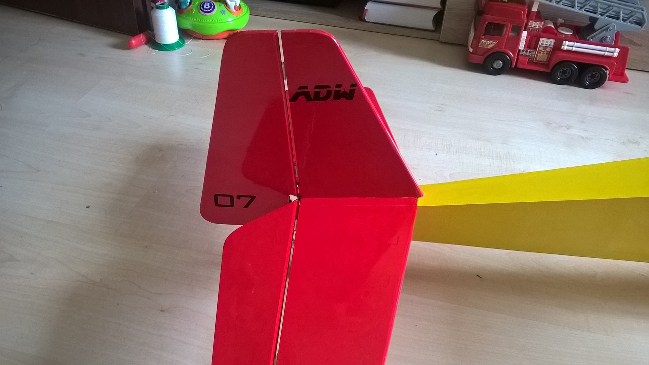

Ogonek też gotowy sklejony ze sobą.
WP_20170608_19_22_26_Pro.jpg [ 390.07 KiB | Przeglądany 11231 razy ]
A po chwili już z kadłubem.
WP_20170608_19_37_41_Pro.jpg [ 289.38 KiB | Przeglądany 11231 razy ]
Waga 101 gram.
101g to całkiem dobry "wynik". Liczyłem że wyjdzie około 160 - 180g :)

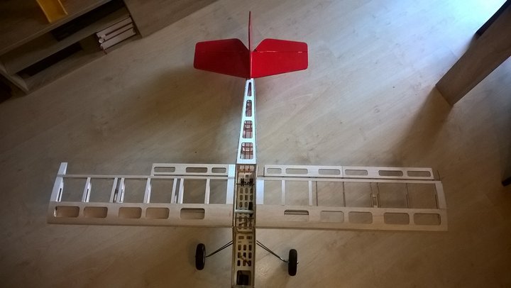

Złożyłem napęd w ogonie, stery uruchomione :)
Projekcik powoli zmierza ku końcowi, w kadłubie zostało już tylko dorobić klapki i przykleić folię.
Klapki będą dwie - jedna do zakrycia pakietu, druga centropłata.
Większość wyposażenia, zamontowane "na gotowo".
To co na zdjęciach waży 980 gram.

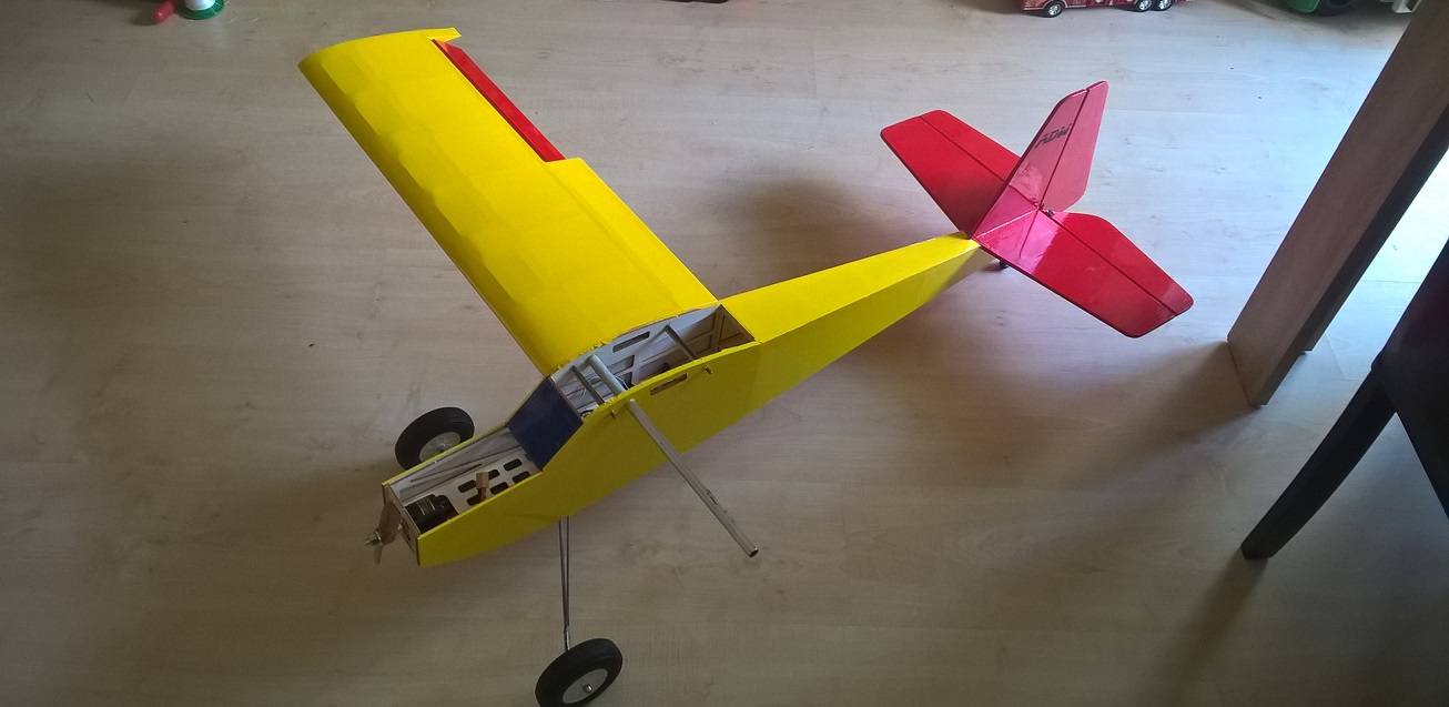

Stan na chwilę obecną:
WP_20170616_15_39_02_Pro.jpg [ 246.75 KiB | Przeglądany 11081 razy ]
Doszedł tej nr porządkowy (od momentu kiedy zacząłem je spisywać i liczyć) i odpowiedni znaczek :)

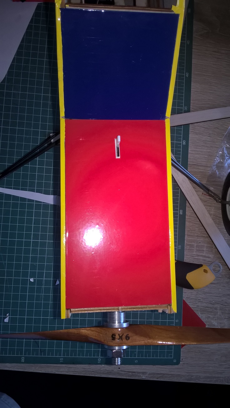

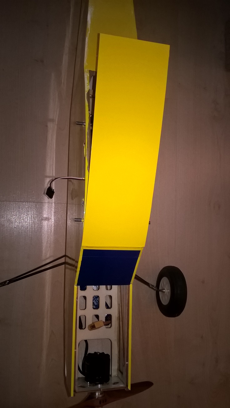

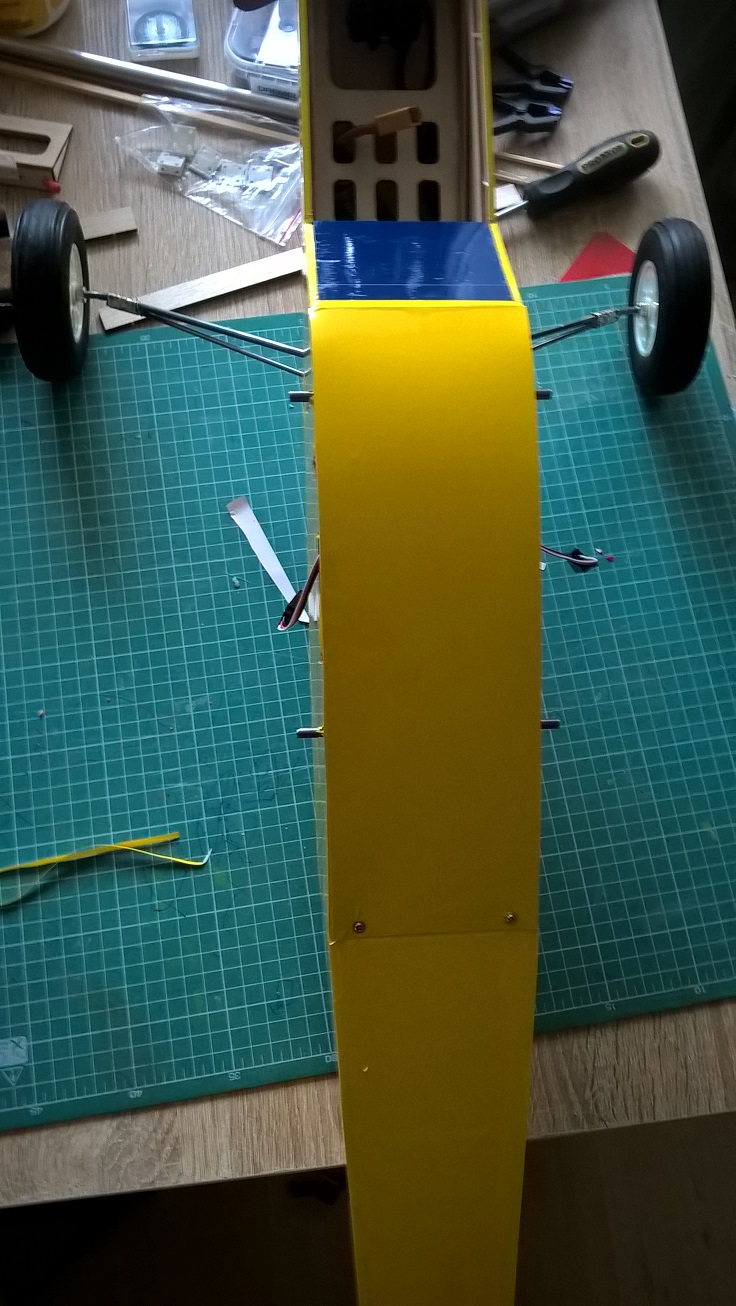

Maska została wykonana z balsosklejki 3mm, w zasadzie nic nie stoi na przeszkodzie by wrzucić ją na formatki.
Po dodaniu poszycia powstaje naturalne miejsce 3mm grubości na maskę.
WP_20170616_19_57_52_Pro.jpg [ 303.06 KiB | Przeglądany 11057 razy ]
Widok od spodu
WP_20170616_19_58_08_Pro.jpg [ 229.8 KiB | Przeglądany 11057 razy ]

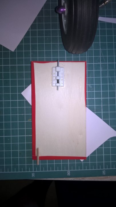

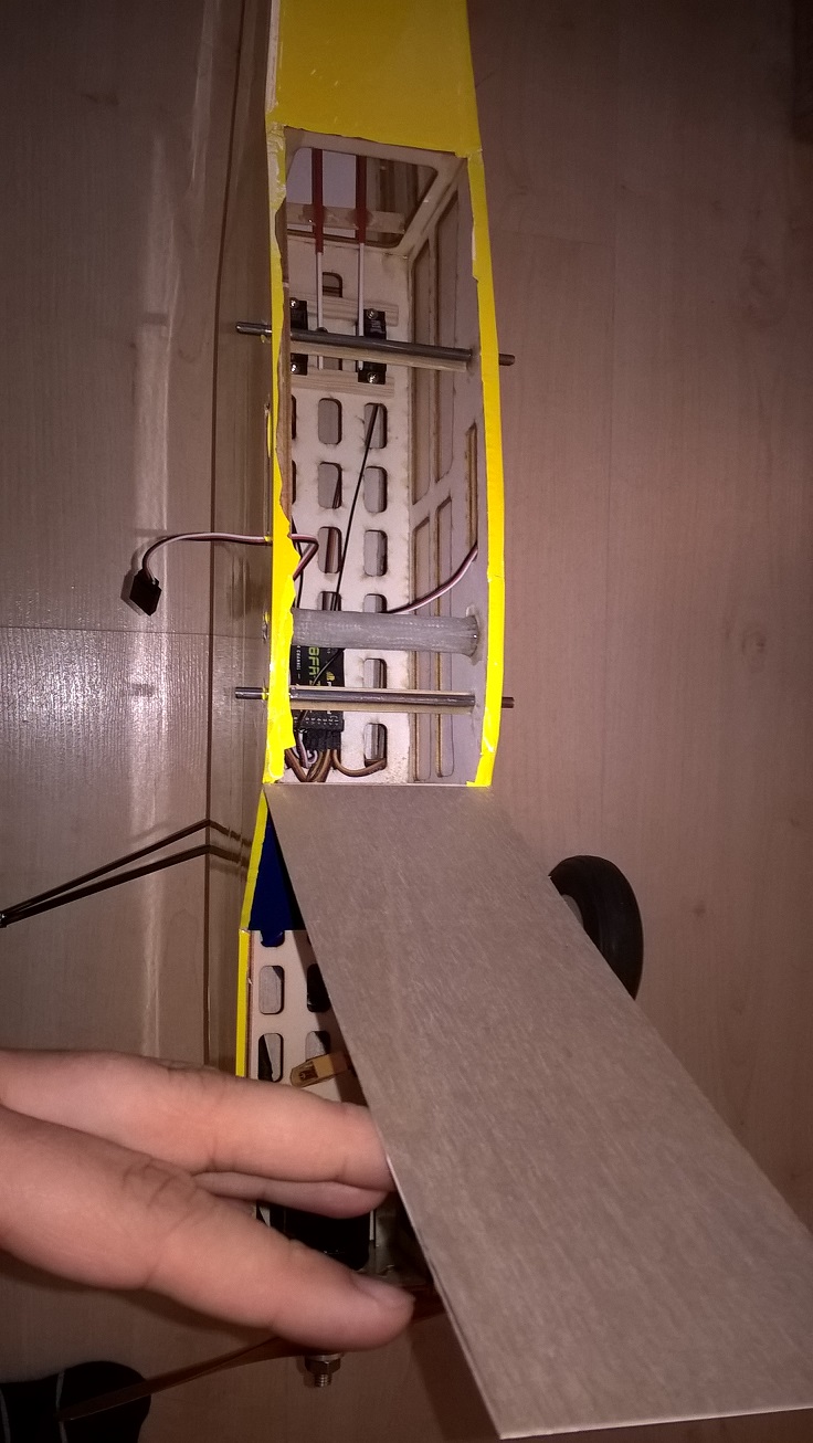

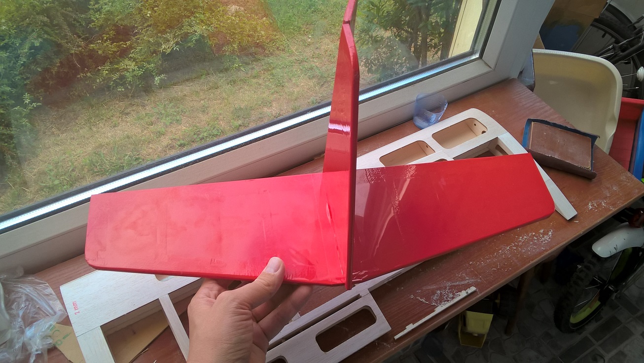

Centropłat w pierwszej części planowałem po prostu pokryć folią, jednak podczas próby wyszło to strasznie beznadziejnie, folia się zapadała... szkoda gadać.
Postanowiłem więc folię wzmocnić, użyłem sklejki 0,4mm, docięta na wymiar i na nią przyklejona folia.
WP_20170616_21_02_50_Pro.jpg [ 247.98 KiB | Przeglądany 11057 razy ]
Z przodu zostawiłem więcej folii, by zrobić z niej zawias, po przyprasowaniu żelazkiem, zabezpieczyłem to miejsce przeźroczystą taśmą klejącą.
WP_20170616_21_02_46_Pro.jpg [ 297.04 KiB | Przeglądany 11057 razy ]
W spływie pojawiły się kołki sosnowe i do nich wkręty do zamknięcia klapki.
WP_20170617_18_14_21_Pro.jpg [ 349.54 KiB | Przeglądany 11057 razy ]
Wyszło fajnie, nic się już nie zapada, jest dostęp w razie czego - dla mnie ok :lol:

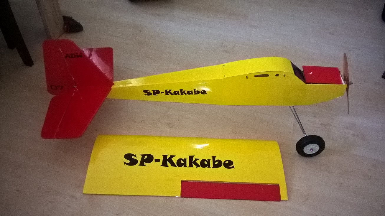

Post: 19 cze 2017, o 17:19
Odebrałem dziś od milo wycięte znaki, robota jak zwykle super :)
Kadłub gotowy, pozostało uzbroić skrzydło widoczne na zdjęciu i przykleić folię na drugim. :D
WP_20170619_15_02_51_Pro.jpg [ 311.37 KiB | Przeglądany 11011 razy ]
