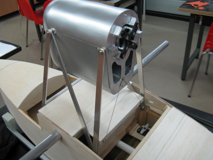

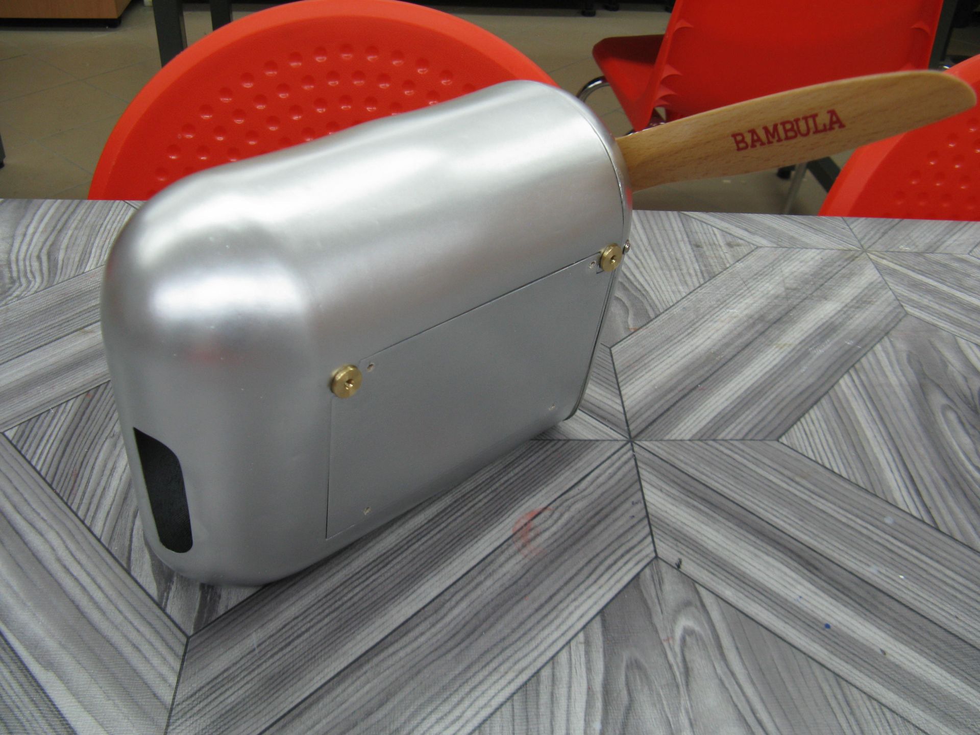

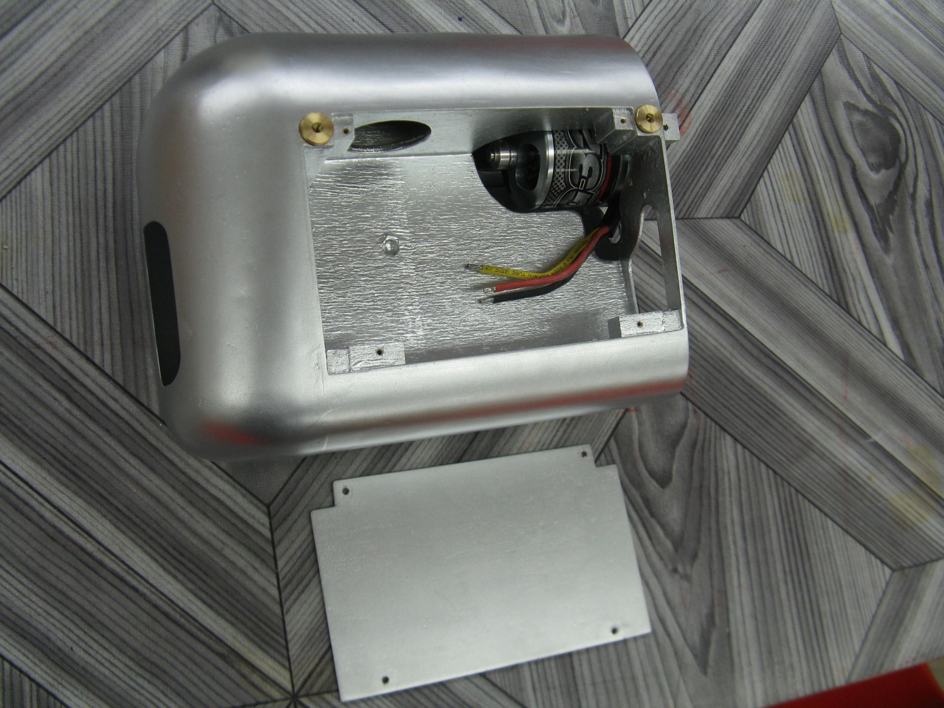

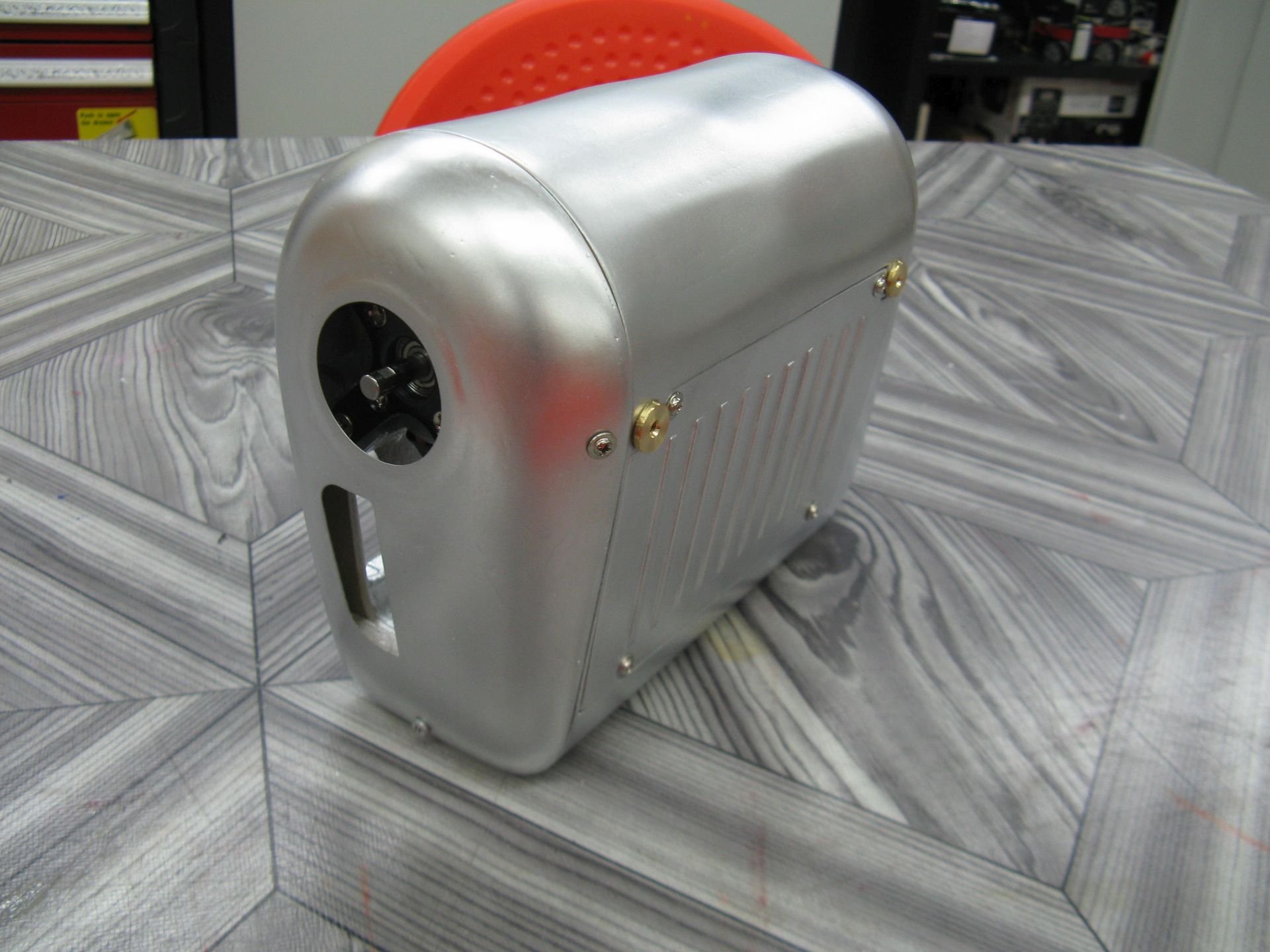

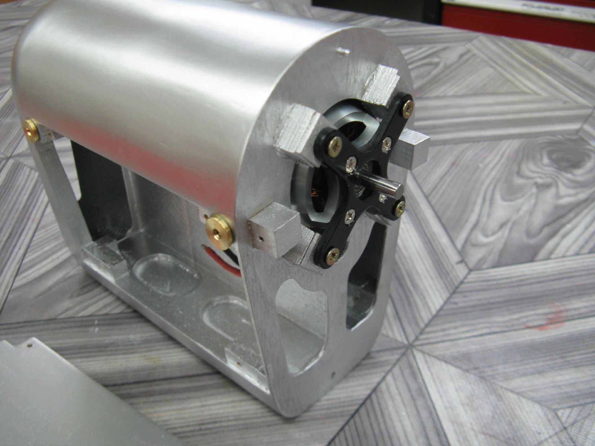

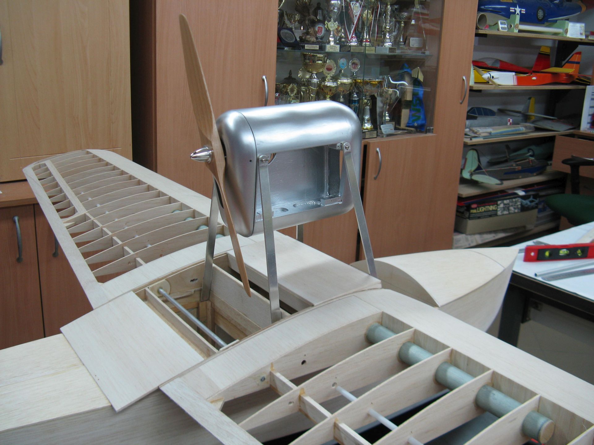

Wracając do silnika - nie wiem jak inż. Puławski chciał obudować silnik, ale ja zrobiłem to tak.
IMG_0677.jpg [ 351.53 KiB | Przeglądany 9573 razy ]
IMG_0678.jpg [ 221.58 KiB | Przeglądany 9573 razy ]
IMG_0679.jpg [ 246.35 KiB | Przeglądany 9573 razy ]
IMG_0680.jpg [ 290.88 KiB | Przeglądany 9573 razy ]

Jak zwykle wszystko perfekcyjne. Eleganckie i czyściutkie. Ja to jestem brudas przy robocie i daleko mi do Twojej półki. :oops:
A gdzie regulacja skłonu osi silnika? Wygląda mi na połączenie sztywne. :o
Post: 10 paź 2017, o 19:13
Posty: 481
Lokalizacja: Ełk
Myślałem nad sposobem regulacji, ale doszedłem do wniosku, że dam stały kąt +3 stopnie, a ewentualną korektę zrobię poprzez podkładki pod łoże silnika. Uprości to całą konstrukcję piramidki.

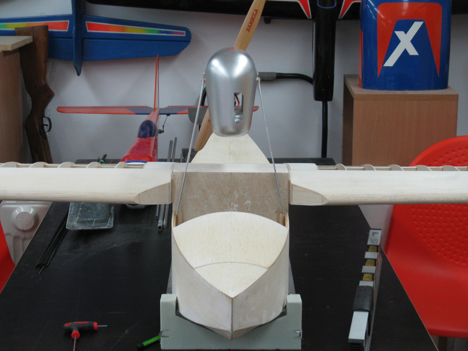

Post: 12 paź 2017, o 13:24
Posty: 481
Lokalizacja: Ełk

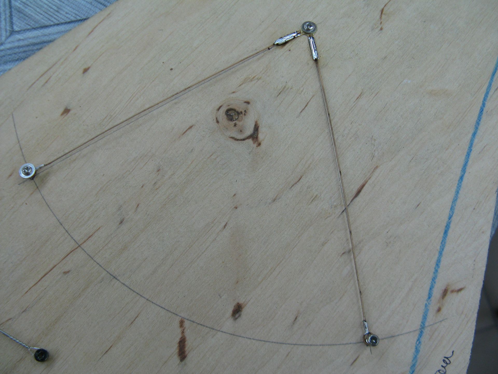

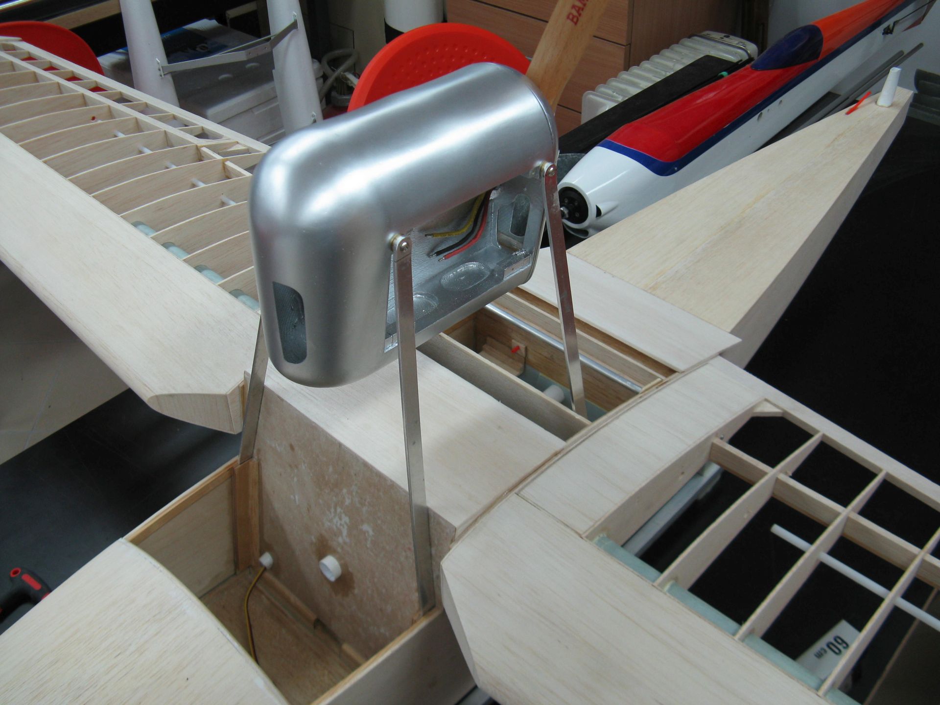

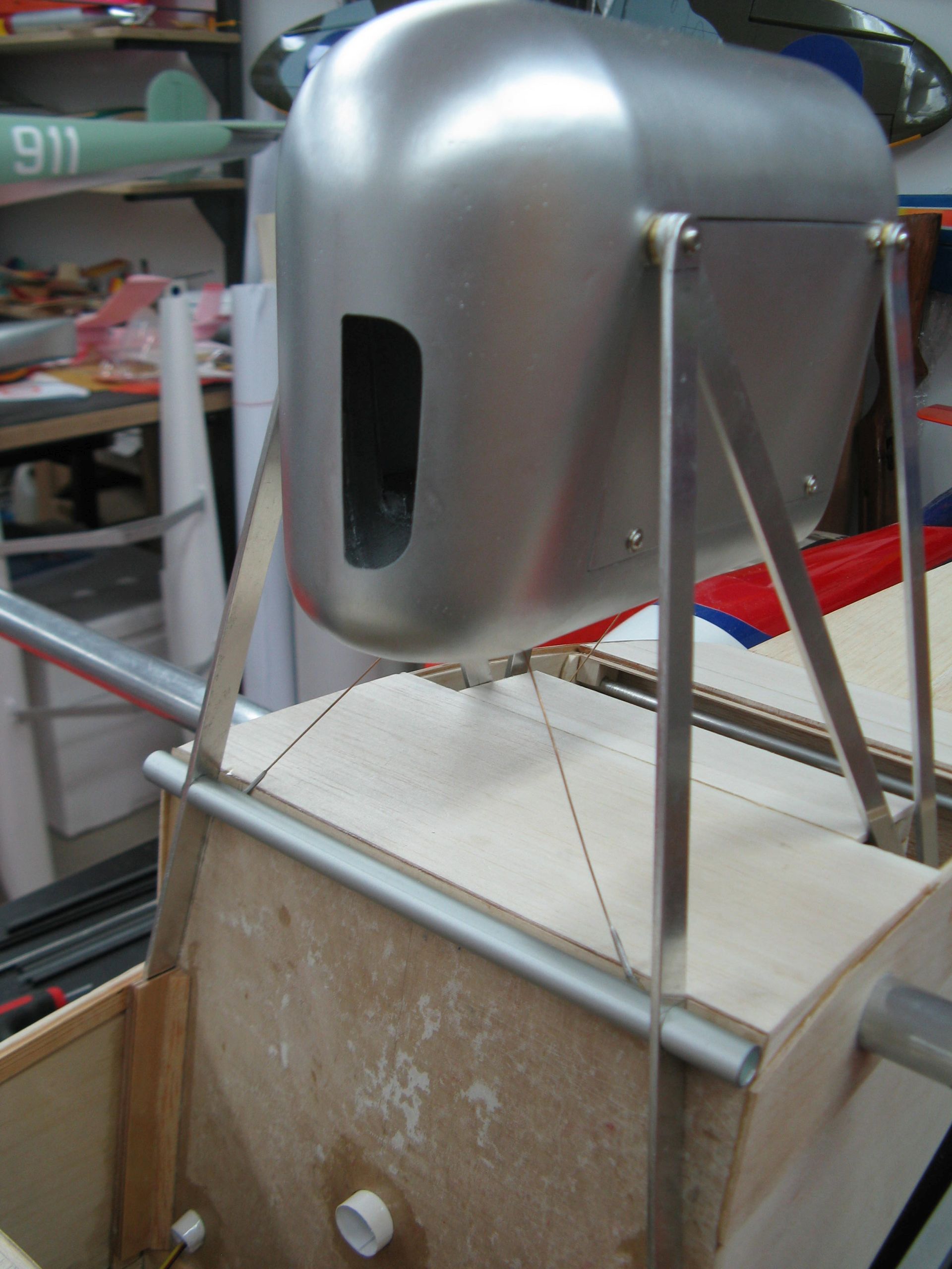

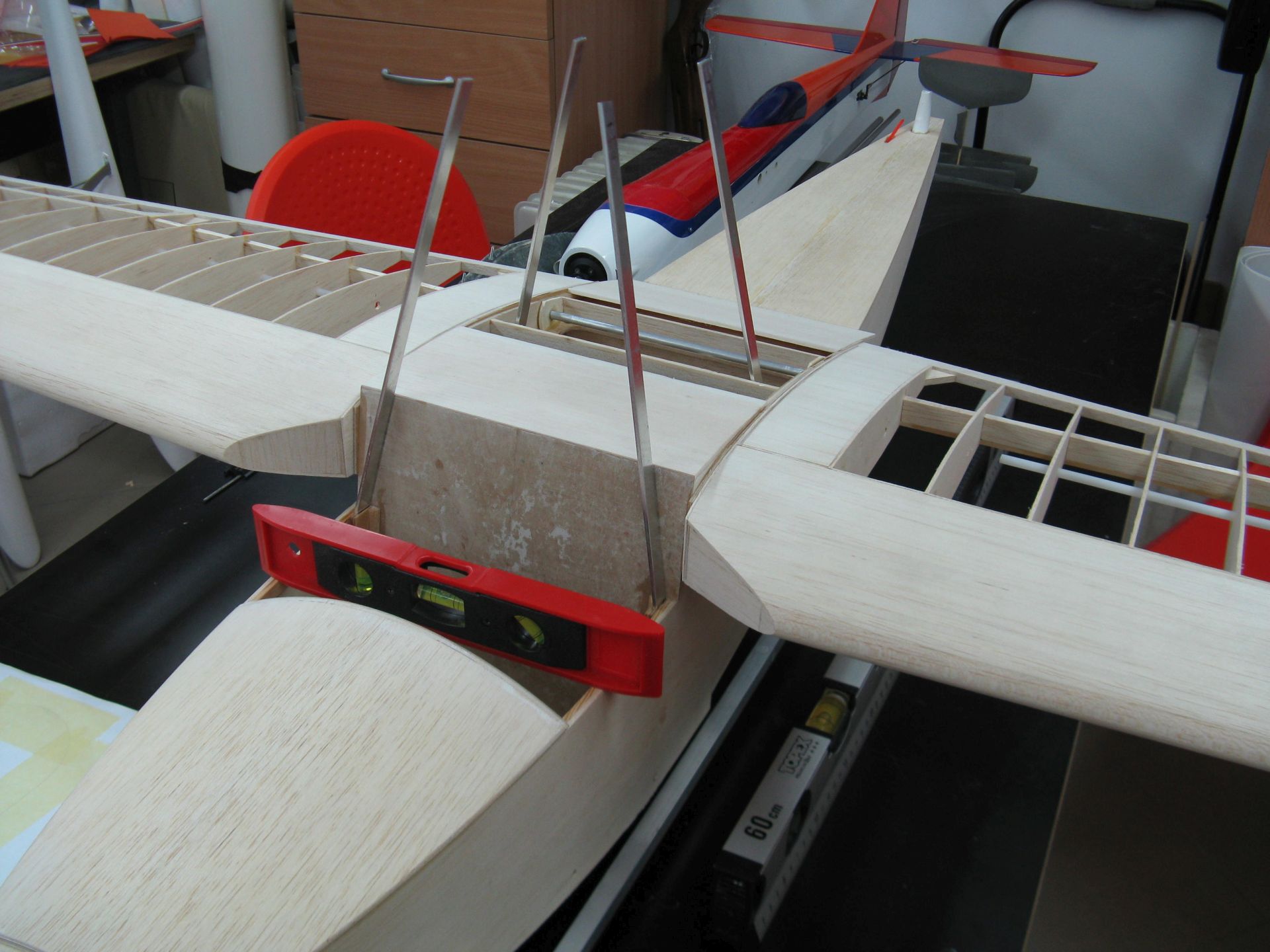

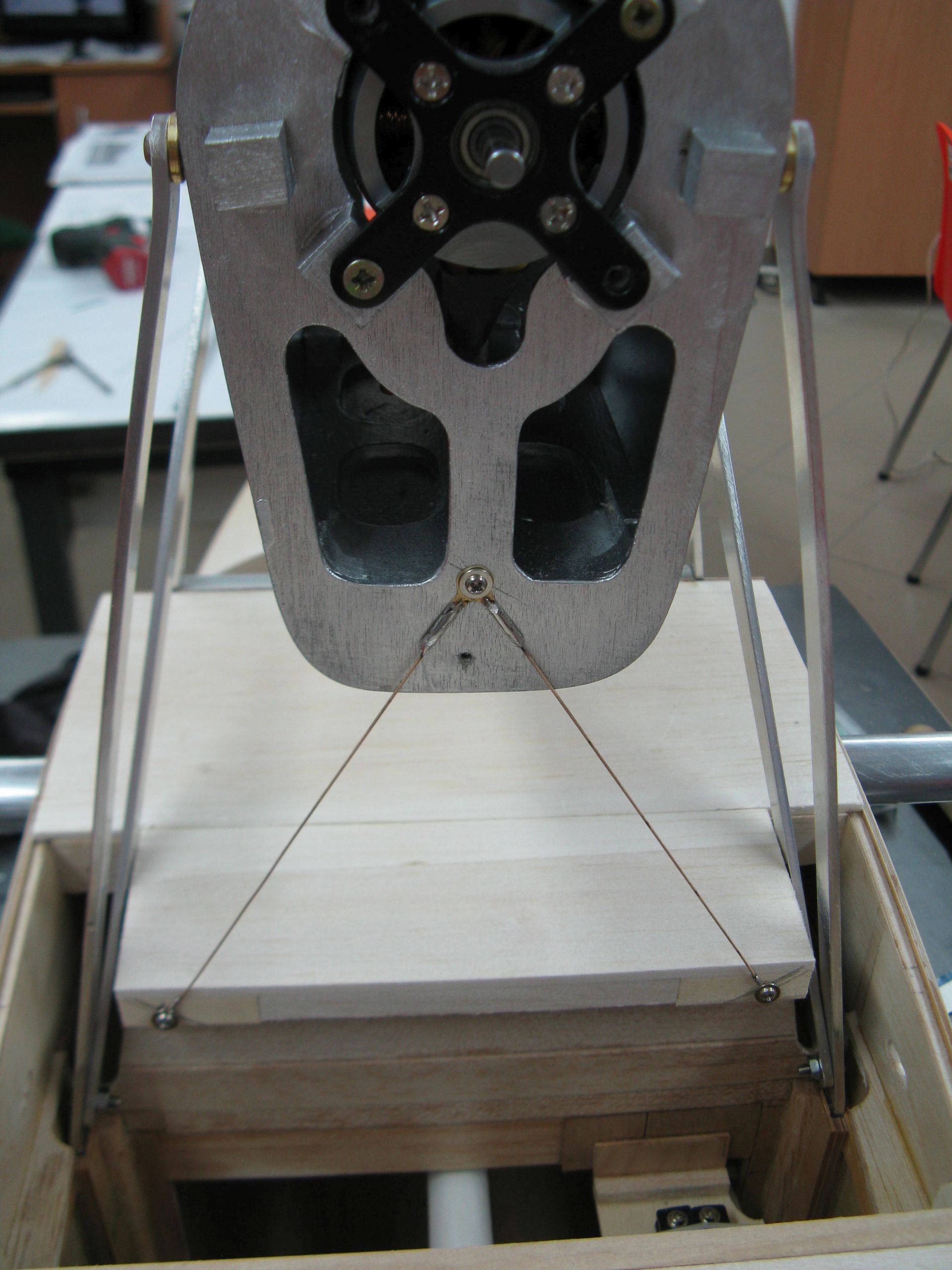

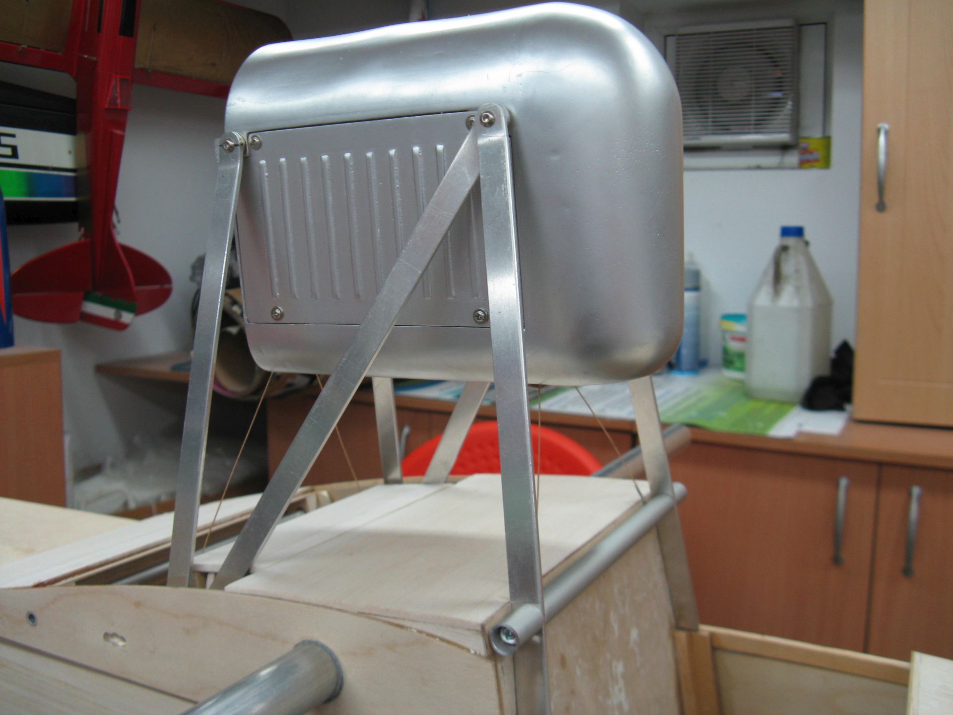

Czas na odciągi. Na pierwszy ogień poszedł tylny. Zrobiłem wzornik i ze starych strun gitarowych i kawałka blaszki mosiężnej zlutowałem takie coś. Po zamontowaniu wygląda całkiem znośnie.
IMG_0688.jpg [ 293.62 KiB | Przeglądany 9489 razy ]
IMG_0689.jpg [ 389.01 KiB | Przeglądany 9489 razy ]
IMG_0690.jpg [ 228.91 KiB | Przeglądany 9489 razy ]
IMG_0691.jpg [ 390.25 KiB | Przeglądany 9489 razy ]

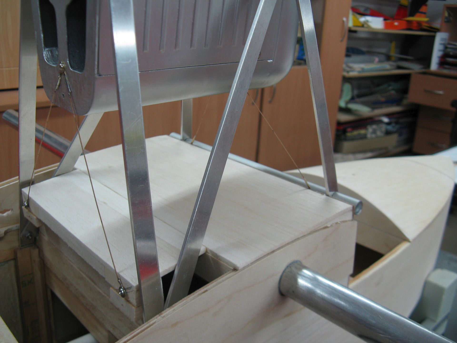

Przednie odciągi.

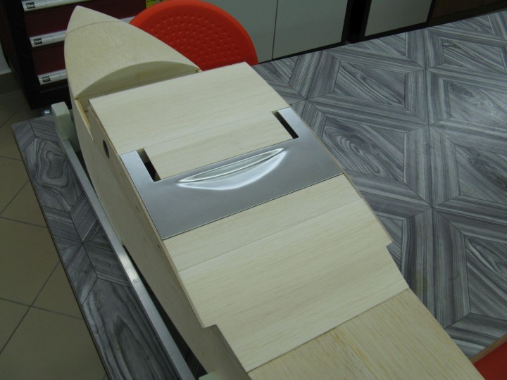

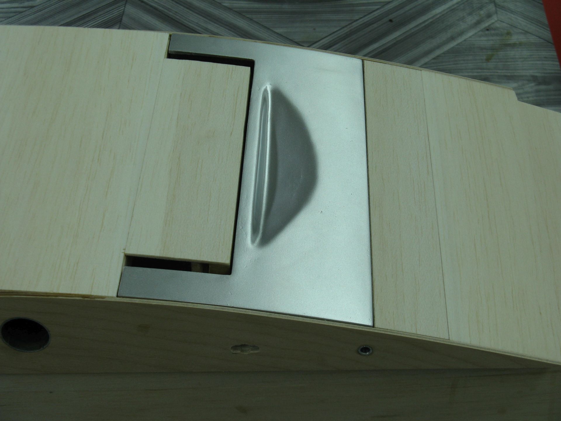

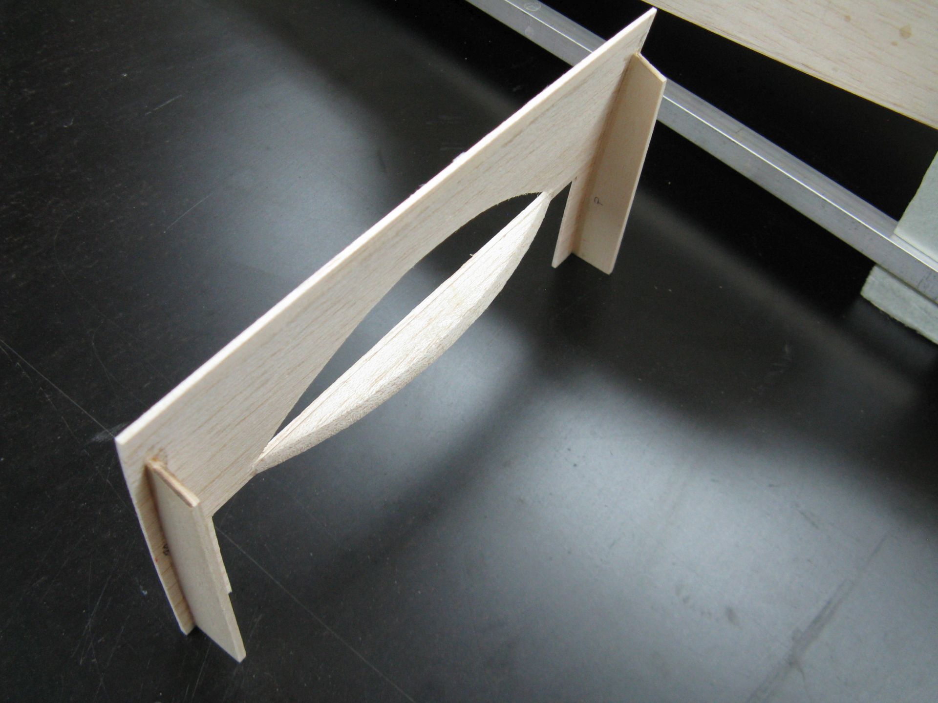

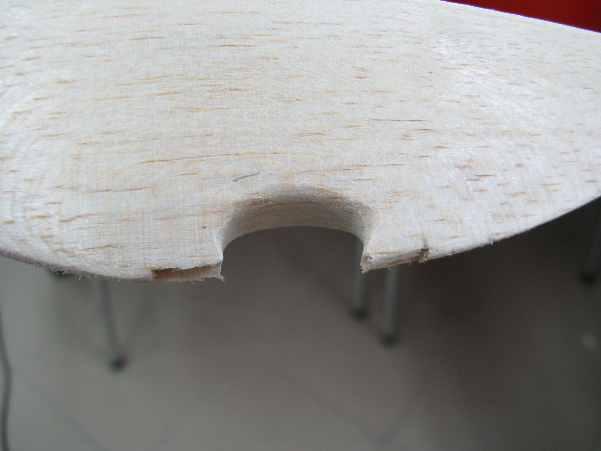

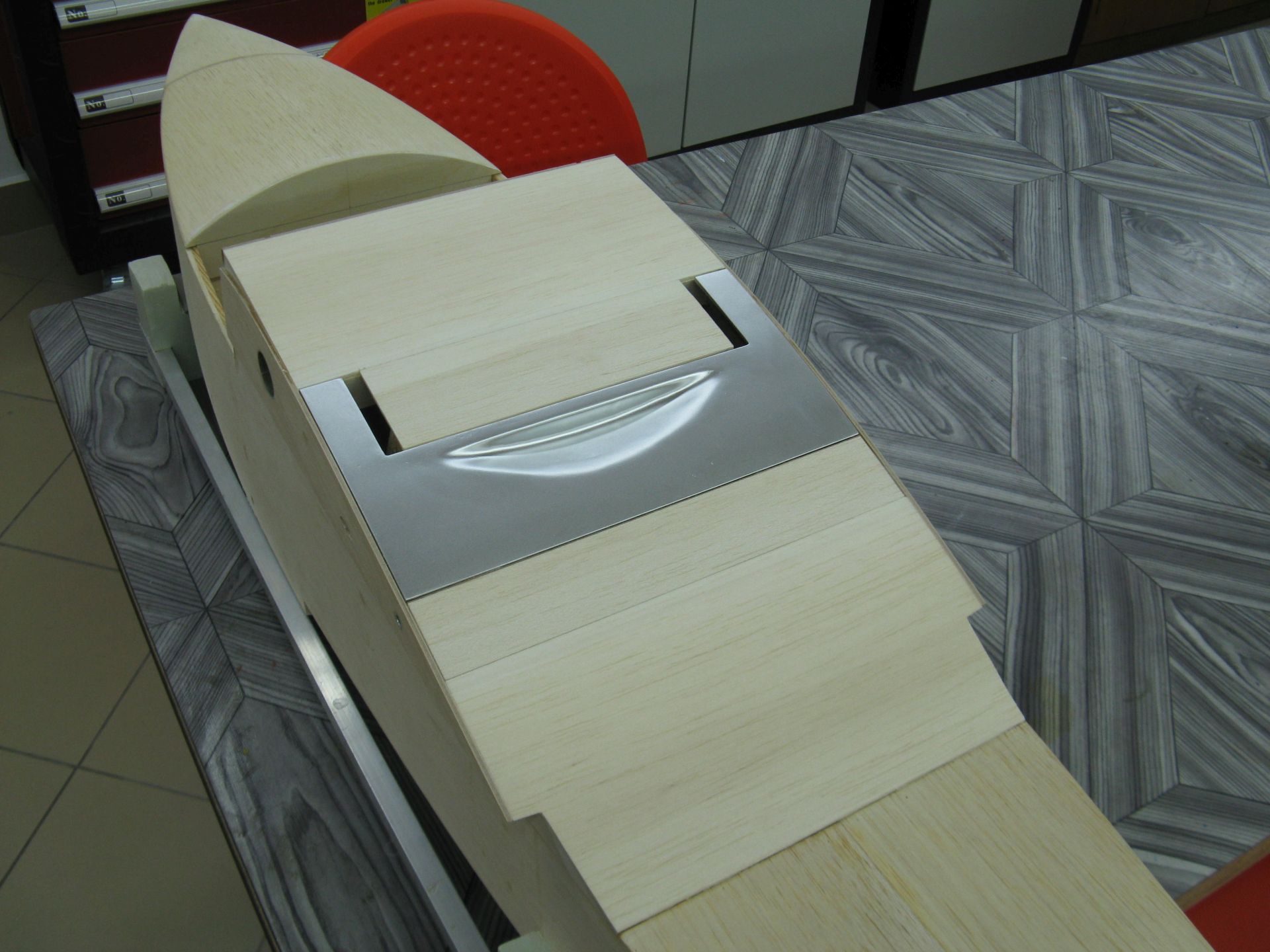

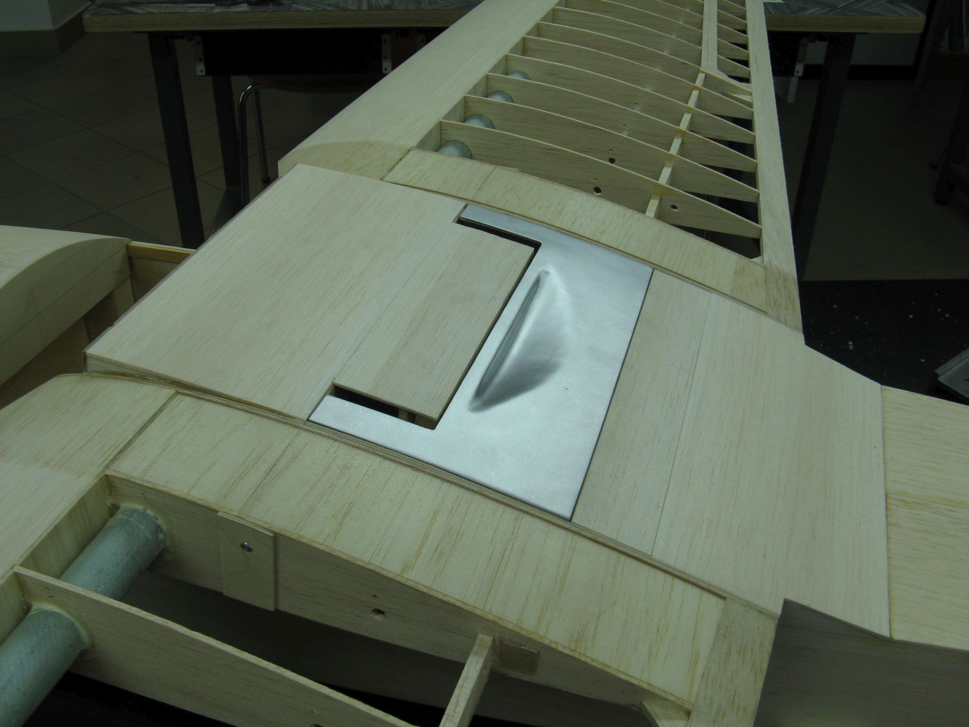

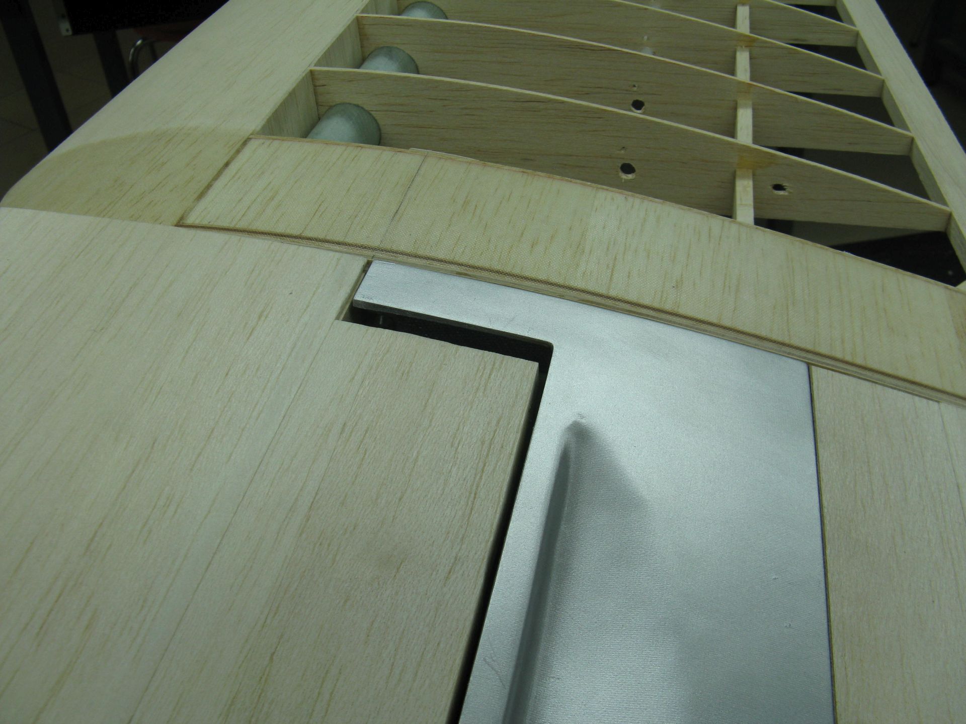

Na górze kadłuba było przetłoczenie, aby śmigło nie haczyło konstrukcji, więc musiałem wystrugać podobne. Wymaga to jeszcze trochę pracy, ale nie jest tragicznie.
IMG_0698.jpg [ 550.35 KiB | Przeglądany 9430 razy ]
IMG_0695.jpg [ 211.66 KiB | Przeglądany 9430 razy ]
IMG_0696.jpg [ 234.66 KiB | Przeglądany 9430 razy ]
IMG_0697.jpg [ 222.35 KiB | Przeglądany 9430 razy ]

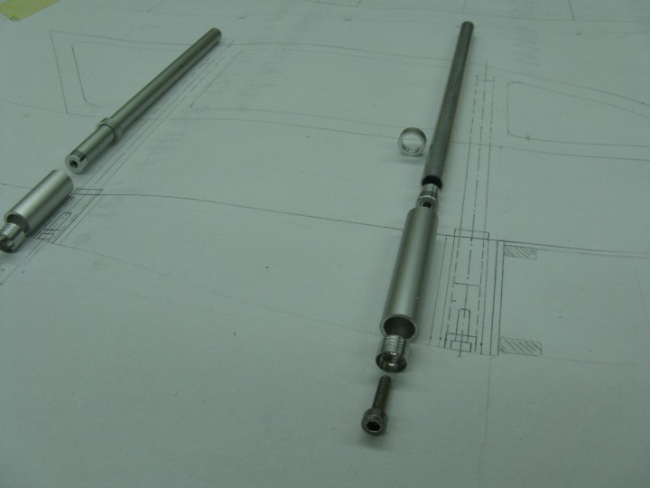

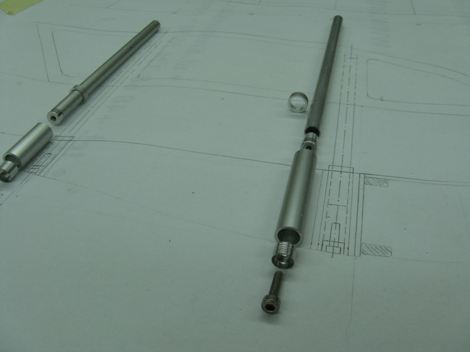

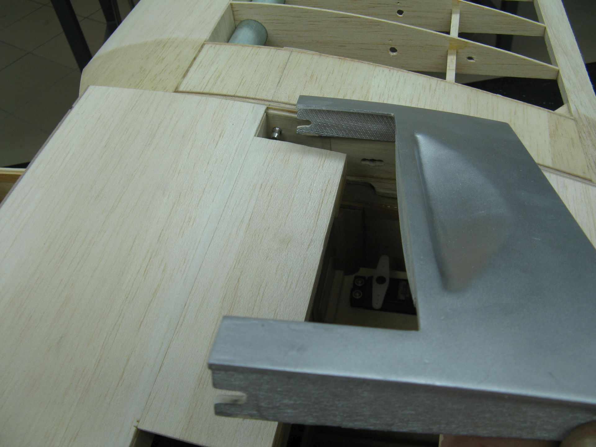

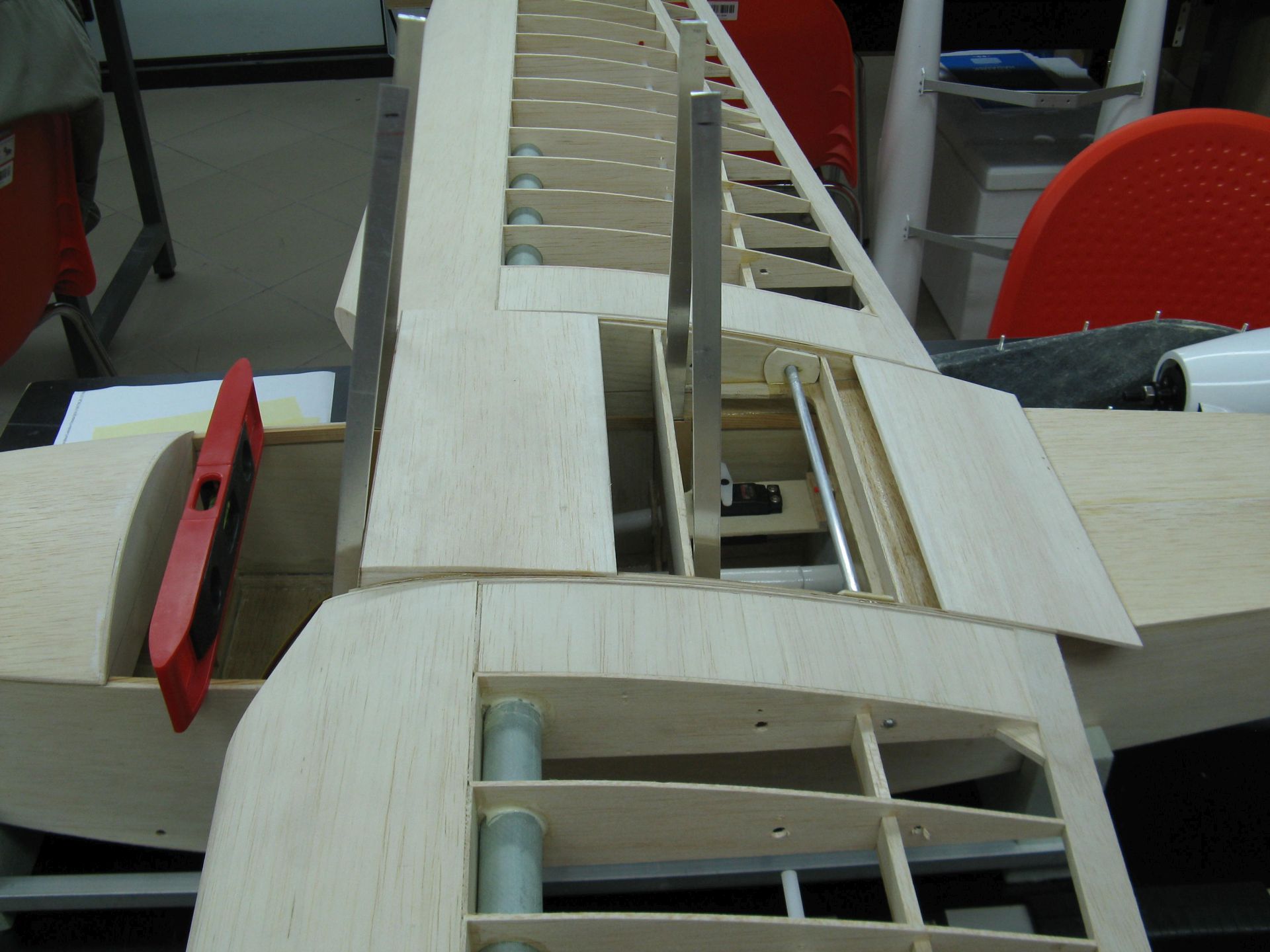

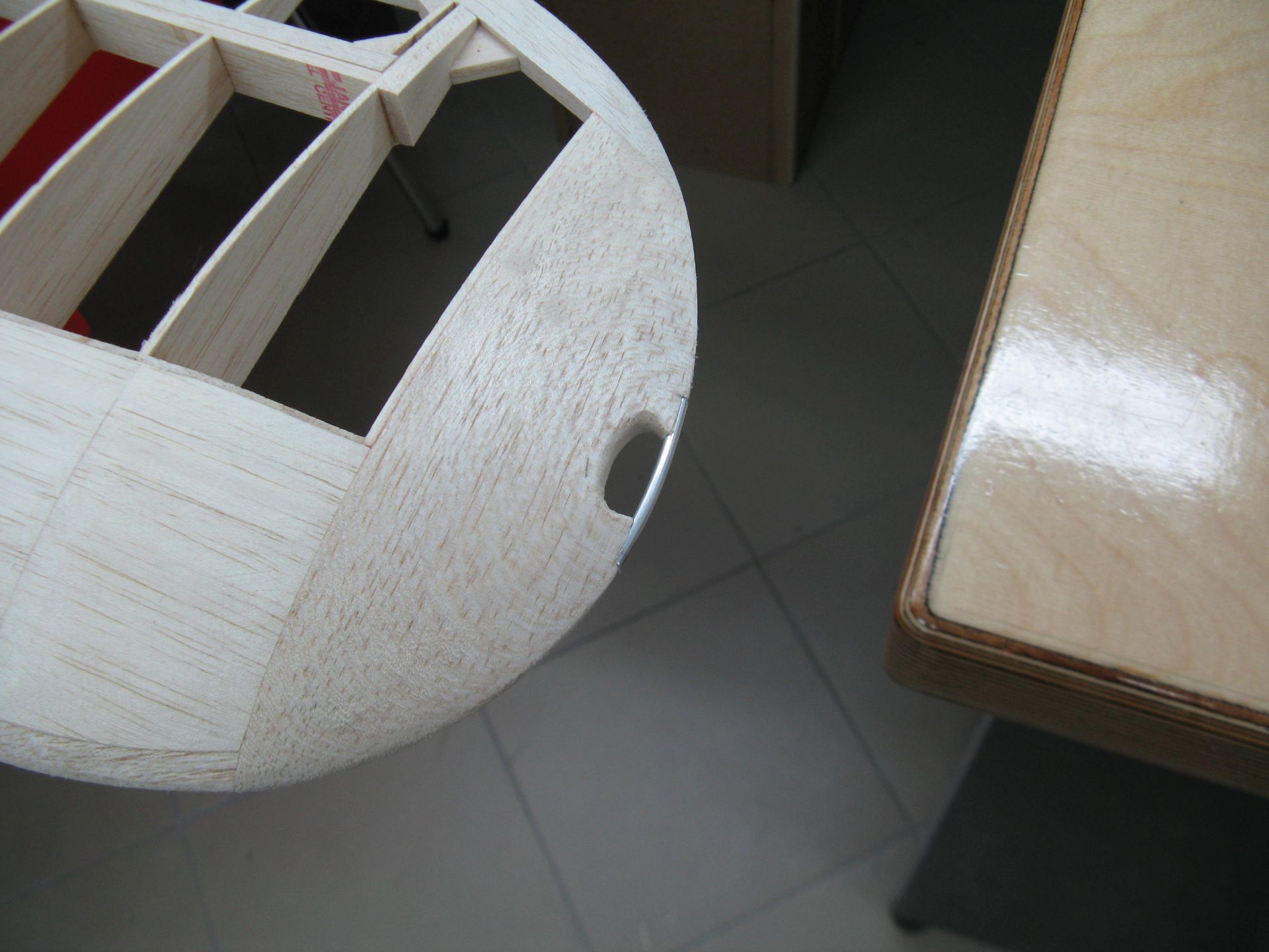

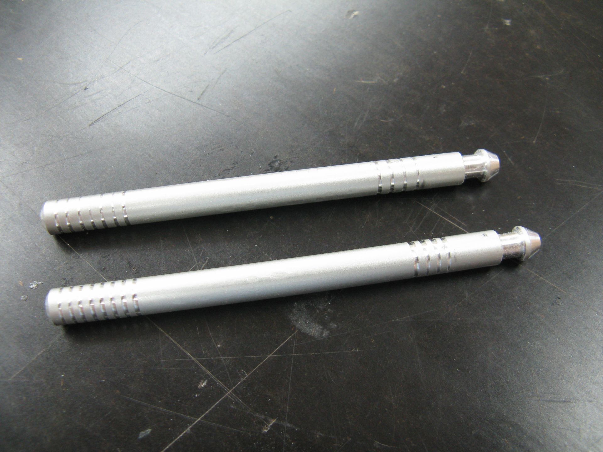

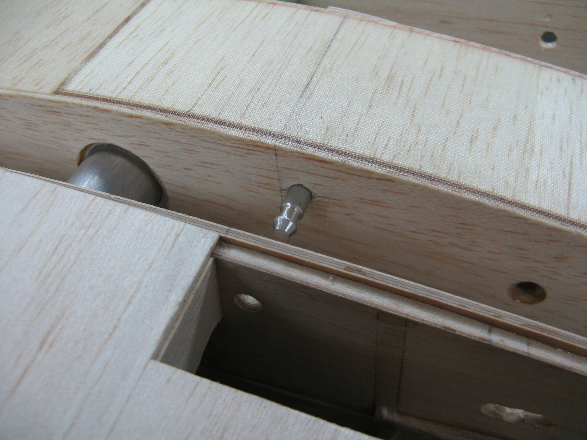

Skrzydła będą blokowane przed rozsunięciem za pomocą wklejonych w płaty kołków metalowych z zatoczonymi rowkami, w które wejdą odpowiednie wycięcia pokrywy kadłuba. Może nie jest to najprostsze rozwiązanie, ale moim zdaniem - eleganckie. :mrgreen:
IMG_0706.jpg [ 299.29 KiB | Przeglądany 9251 razy ]
IMG_0707.jpg [ 303.41 KiB | Przeglądany 9251 razy ]
IMG_0710.jpg [ 248.98 KiB | Przeglądany 9251 razy ]
IMG_0711.jpg [ 301.96 KiB | Przeglądany 9251 razy ]
IMG_0712.jpg [ 240.79 KiB | Przeglądany 9251 razy ]

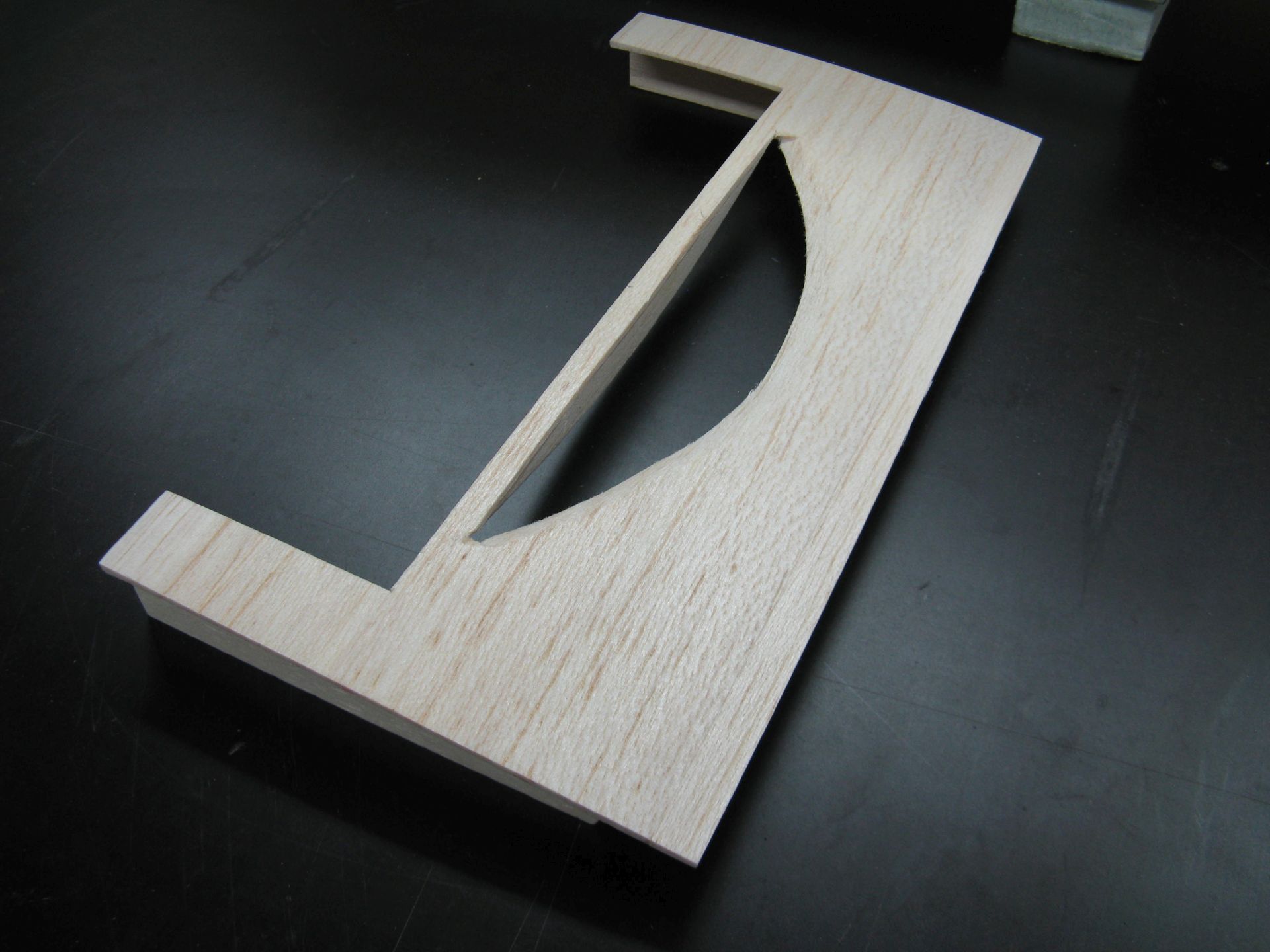

Post: 8 gru 2017, o 18:33
Posty: 481
Lokalizacja: Ełk

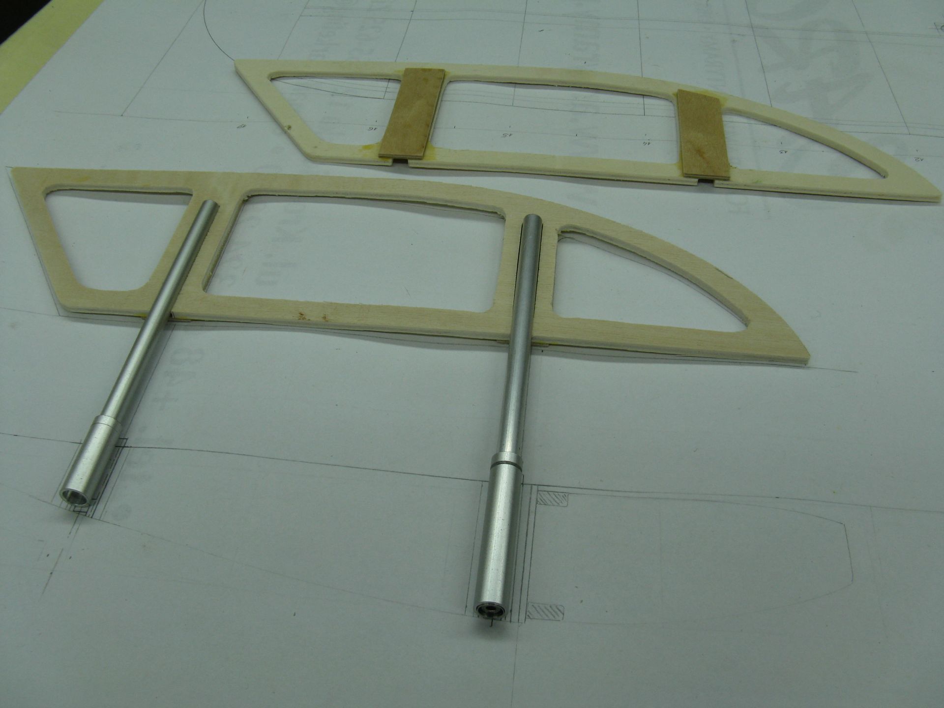

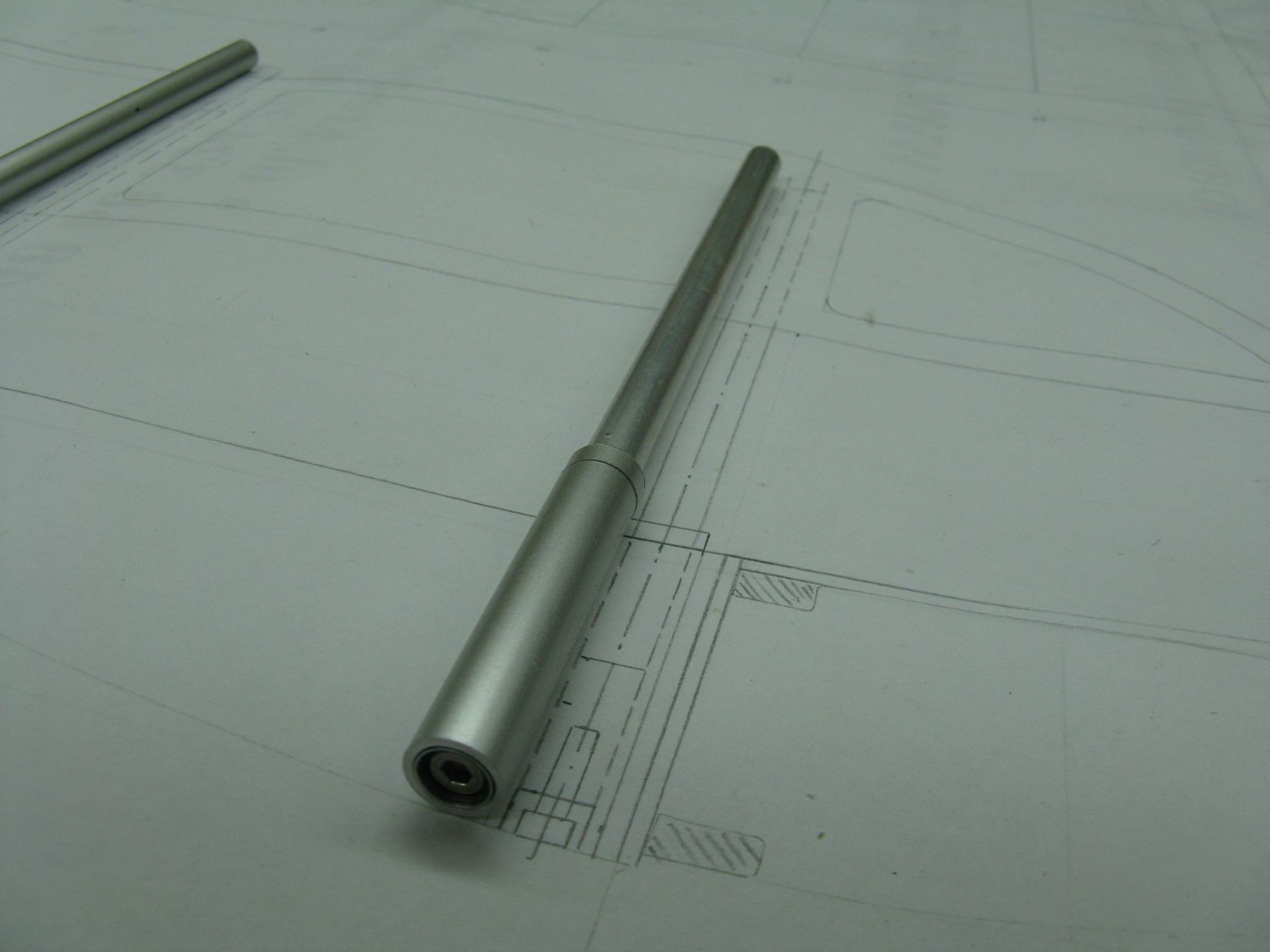

Musiałem jakoś wymyślić mocowanie pływaczków podskrzydłowych. No i tak to wymyśliłem i pomału dłubię.
