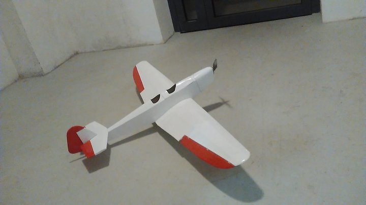

Klemik oklejony - wersja kolorystyczna ekonomiczna (to co było na półce ). Po oblocie będę bawił się dopiero w naklejki może jakieś kabinki się dorobi... na razie waży z pakietem - 1206g.
Mam do Was pytanie - jak przykleić owiewki: na co i czy wcinać je w balsę - bo do folii to chyba nie??

Do folii nie da rady. Będziesz musiał zrobić rowki w balsie nawet na 0.5mm. Dopasujesz owiewkę do szczelinki i będzie ok. Potem tylko zalać CA (na końcówkę butelki założyć trzeba igłę lekarską żeby dozować klej). Ja kleję właśnie w ten sposób niektóre elementy.

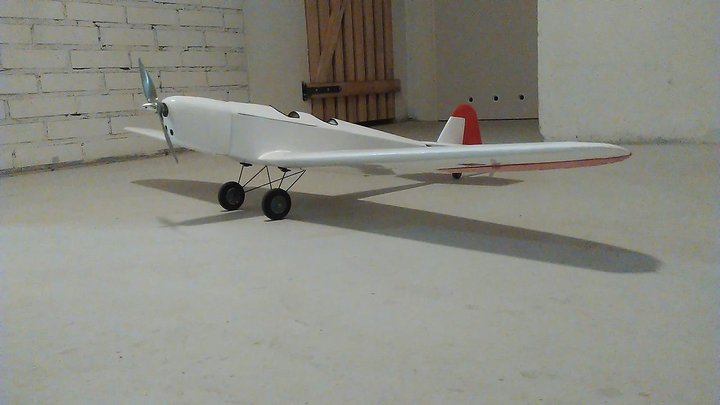

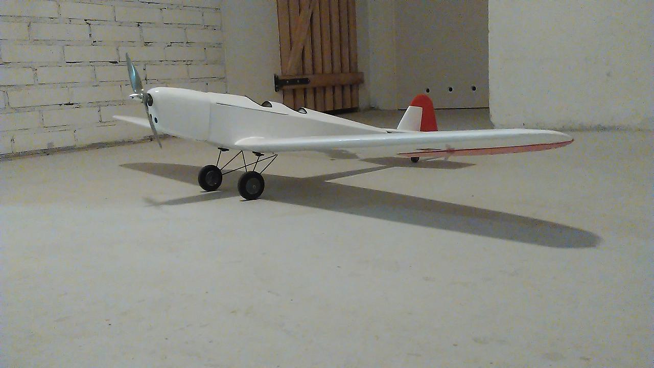

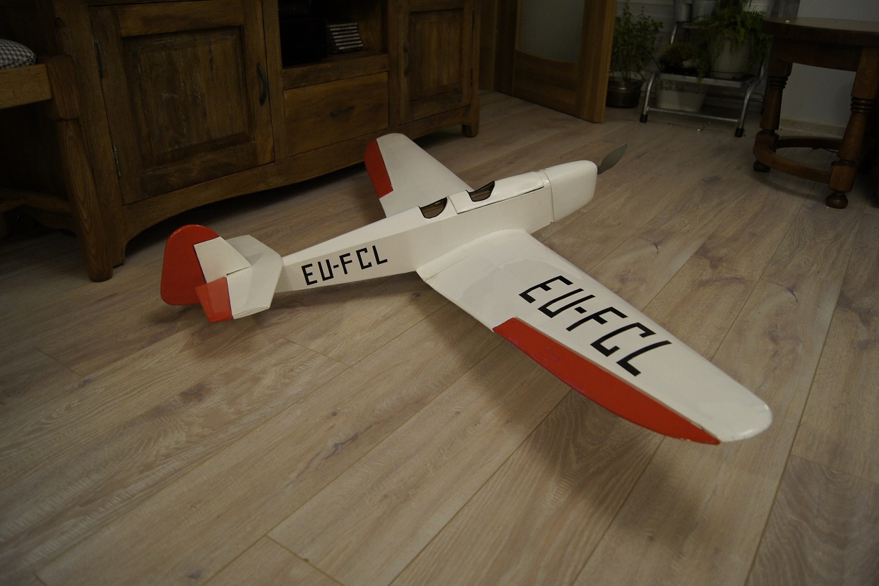

Trochę go okleiłem. Zostało jeszcze zrobić owiewki.... :cry:

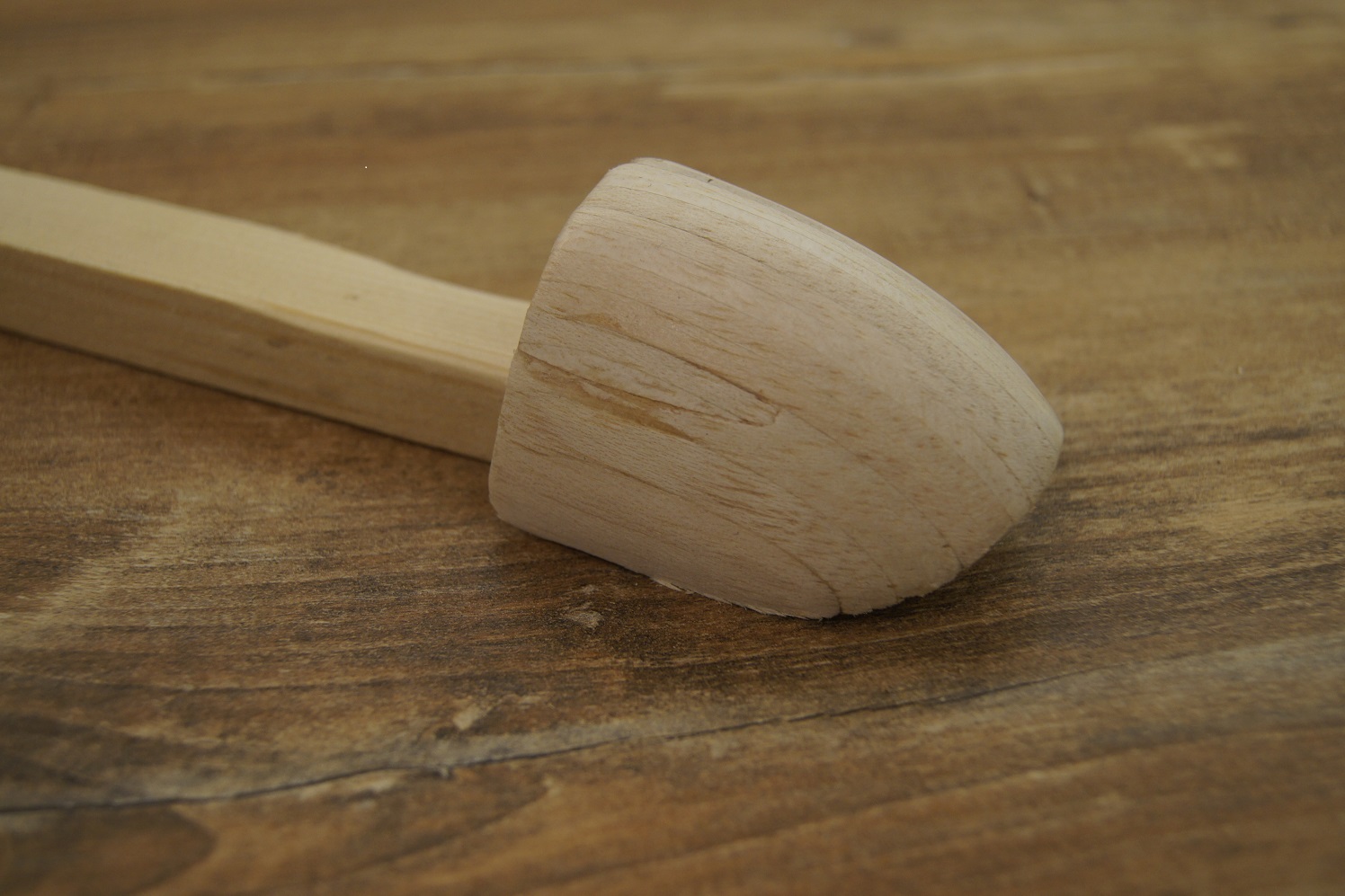

Ścinki balsy zostały wykorzystane i powstało takie coś....
Nad kształtem będę jeszcze pracował - owiewka powinna być bardziej płaska.
