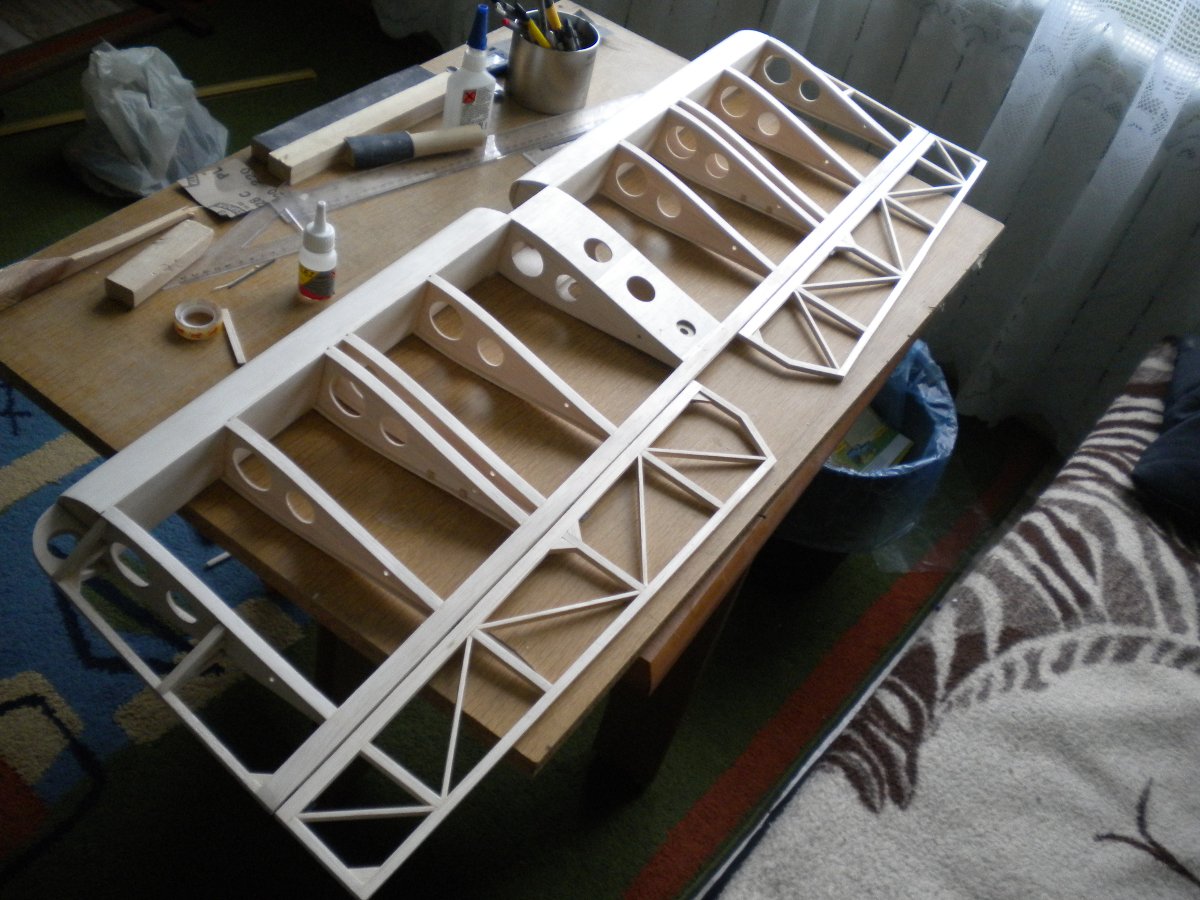

Co do budowy ... Jednak zdecydowałem się wykonać lotki raz jeszcze. Wykonałem jedną lotkę ja zrobił ali 1983 i potem zrobiłem drugą co nie co zwiększając grubość materiału, czyli natarcie lotki zrobiłem z listwy 6x10 mm (wcześniej 6x6) a resztę wykonałem z listwy balsowej 6x7 mm (wcześniej 6x6) i dodałem jeszcze poprzeczki z balsy 3 mm co naprawdę usztywniło lotkę :D
Wagowo porównując jedne lotki z drugimi różnica w wadze lotek może wynosić góra 10 g. Czyli robi się malutki zapas na figurkę pilota :)

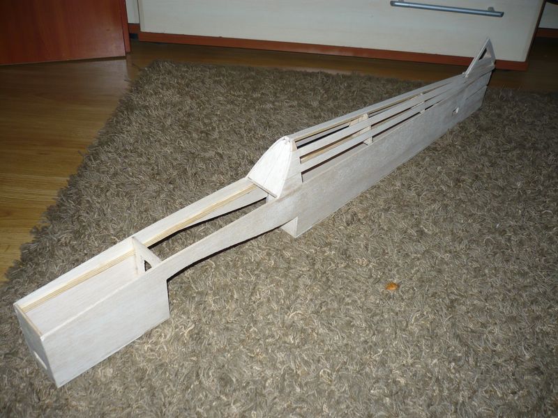

Był ambitny plan zdążyć na jutro, ale to raczej nie wykonalne, choć do zrobienia tylko kabinka plus górna część przodu kadłuba. Goły kadłub (bez pokrycia, stateczników, wyposażenia) waży aktualnie 170gram. Dla porównania sklejkowy tylko z pokryciem 430. Jest różnica, mam nadzieję, że na + w locie.

nowy kadłub.JPG [ 112.31 KiB | Przeglądany 17193 razy ]
Garb kadłuba z podłużnic 3mm, bo balsa mi się powoli kończy, a planowany wcześniej do użycia depron jest dobry ale pod panele.

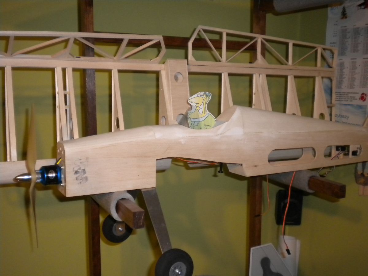

Dzisiaj wsadziłem całą elektronikę w jak na razie pusty szkielet by sprawdzić wyważenie. Cięciwa skrzydła wychodzi jakieś 34 cm z groszem biorąc jedną trzecią wychodzi SC około 114 mm ... u mnie SC na chwilę obecną mam gdzieś o okolicy 100 - 105 mm od krawędzi natarcia ... zostawić do pierwszego oblotu czy już martwić się dodatkowym balastem na ogon ?
Ważyłem model i nie oklejony RTF waga wychodzi 980 g a z figurką pilota już jakieś 1020 g ... pilot troszkę waży więc zastanowię się może nad jakimś profilowym kolesiem bo jakoś nie wyobrażam sobie pustej kabiny pilota ;)

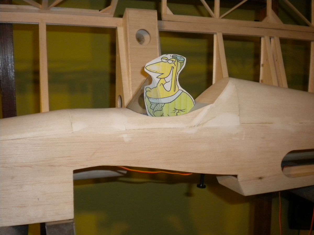

Pogrzebałem w sieci i mam pilota ... troszkę blady bo mi już tuszu w drukarce brakuje ale do celowo druk kolorowy laserowy i naklejony na balsę 3 mm co by się jakoś trzymał (pilot to tylko przymiarka i będzie wycięty po konturach) ... tym sposobem zaoszczędzę na wadzę około 40 g w porównaniu do figurki co miała być wcześniej ... obecnie folie mam zamówioną, więc do końca przyszłego tygodnia Madmana powinien być już oklejony i może pomyślimy coś o oblocie jak się trafi bezwietrzna pogoda
38.JPG [ 100.56 KiB | Przeglądany 17124 razy ]
