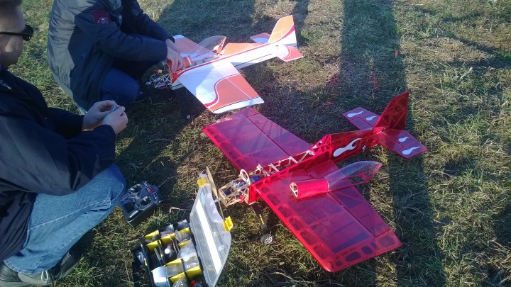

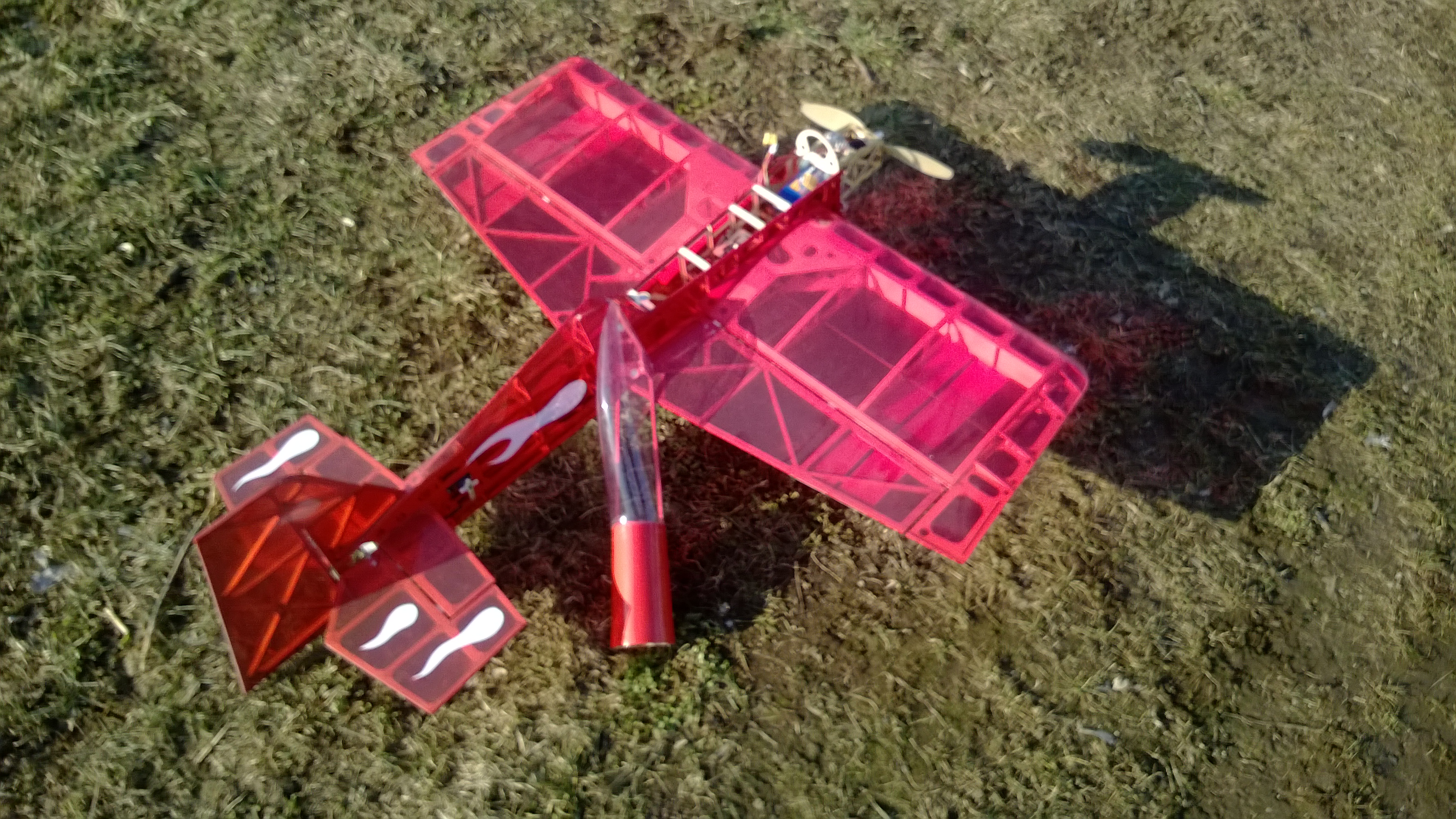

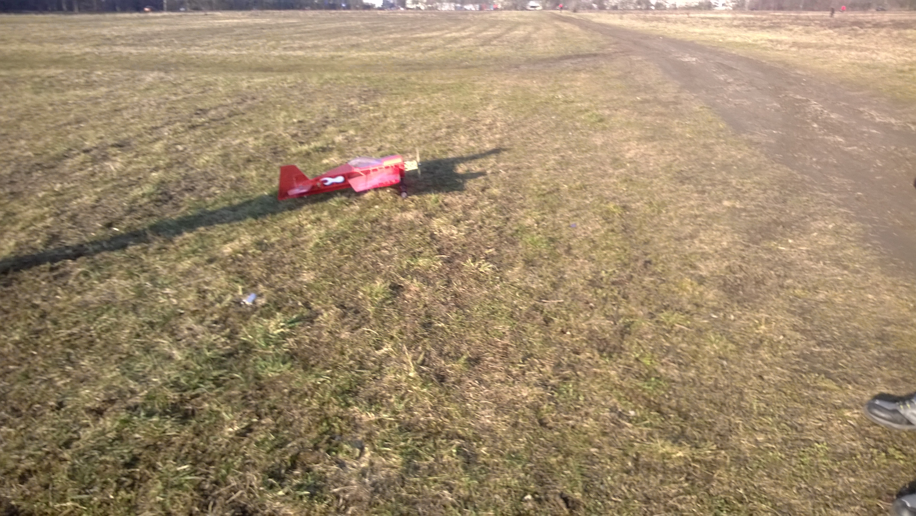

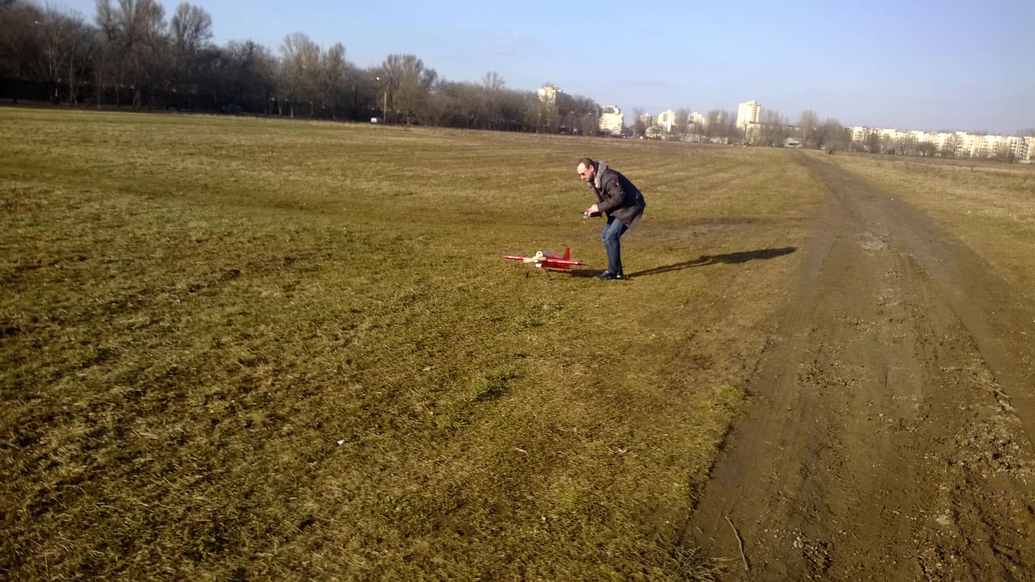

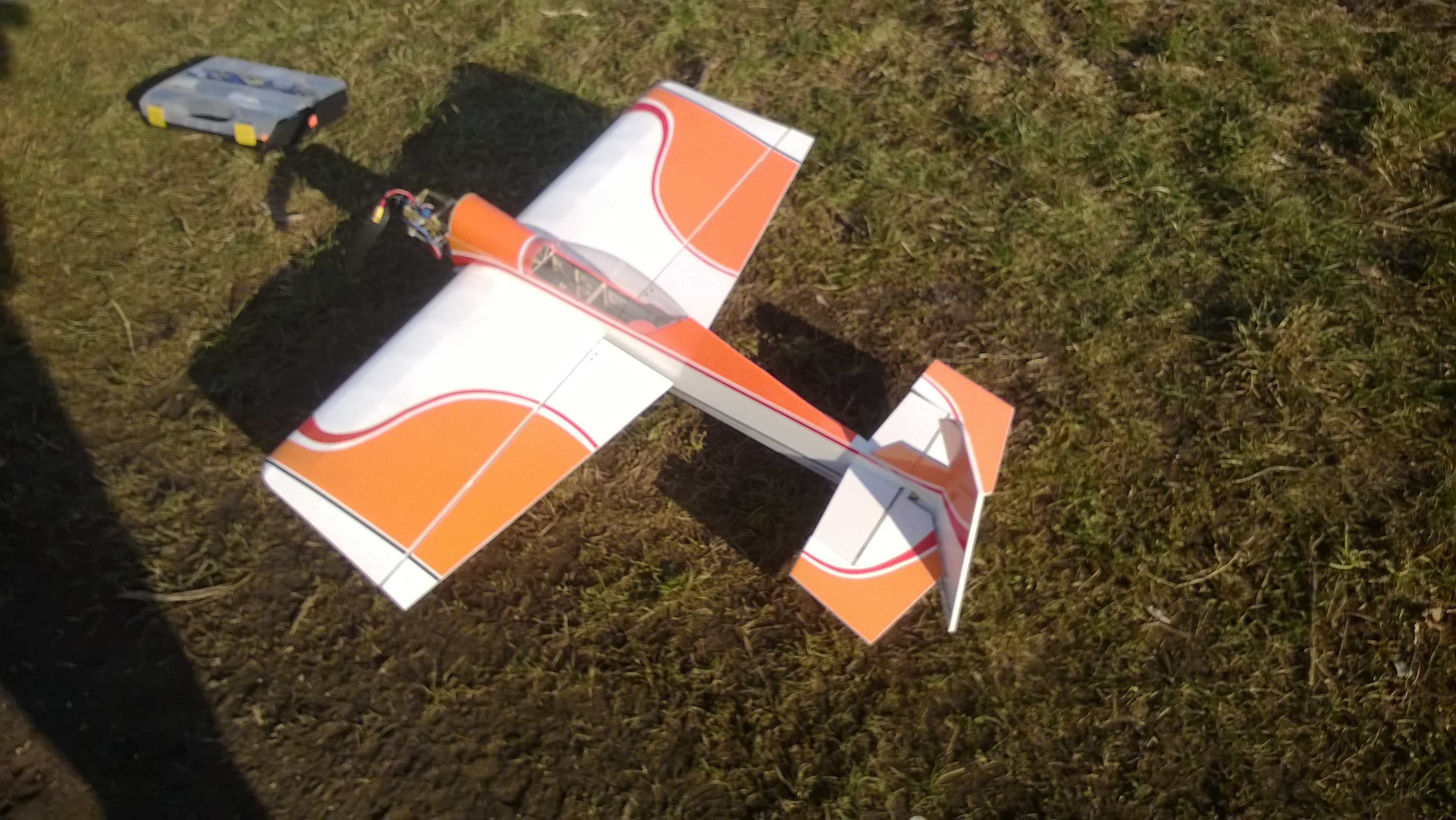

Dziś udało mi się spotkać z Andrzejem i Jackiem w Warszawie na Targówku po uprzednim umówieniu się via PW. Zobaczyłem Andrzejowe modele. Wykonanie obu- jedno słowo przychodzi mi do głowy-świetne. Udało się podwójnie ponieważ byłem świadkiem obloty drugiego Adicttiona. Była też chwila na modelarskie i nie modelarskie pogawędki. Zrobiłem parę fotek telefonem, jedne gorsze, inne lepsze ale wiadomo-telefon to nie lustrzanka 10Mpx.
PS: Andrzej, w odpowiedzi na SMS, jak dokończę Extrę 1250 to ją zabiorę do Warszawy.

Ja chciałbym tylko dodać, że nowsza wersja Addict'a lata delikatnie szybciej, a przy profilu który "zapożyczyłem" od Sławkowych modeli - wybaczcie za słownictwo - lata "smuklej" i bardziej gładko.
Więcej przyjemności.
Poza tym dostałem dziś dwie extra szanse na dalsze latanie tymi modelami, ponieważ:
- w czerwonym modelu przez cały czas (nawet w trakcie prób zawisu) niedokręcone było śmigło (zauważył to Jacek kiedy chowaliśmy model do auta).
A wiadomo jak kończy się latanie kiedy śmigło się nie kręci...
- wersji biało-pomarańczowym modelu zaraz po starcie okazało się, że włączony był rewers steru kierunku...
Na szczęście udało się wylądować bez większych problemów i zmienić ustawienia.
Cieszy to, że nie był to SW lub lotki, bo byłoby znacznie trudniej.
W każdym razie mogłem wracać z oboma modelami do "dalszych prac remontowych"...
Wniosek z dzisiejszego dnia: sprawdzić każdy detal przed lotem, bo one się niestety potem mszczą.
Dzięki Panowie za bardzo fajny czas i pogaduchy.
