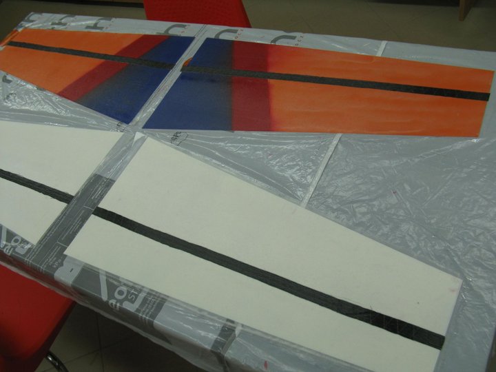

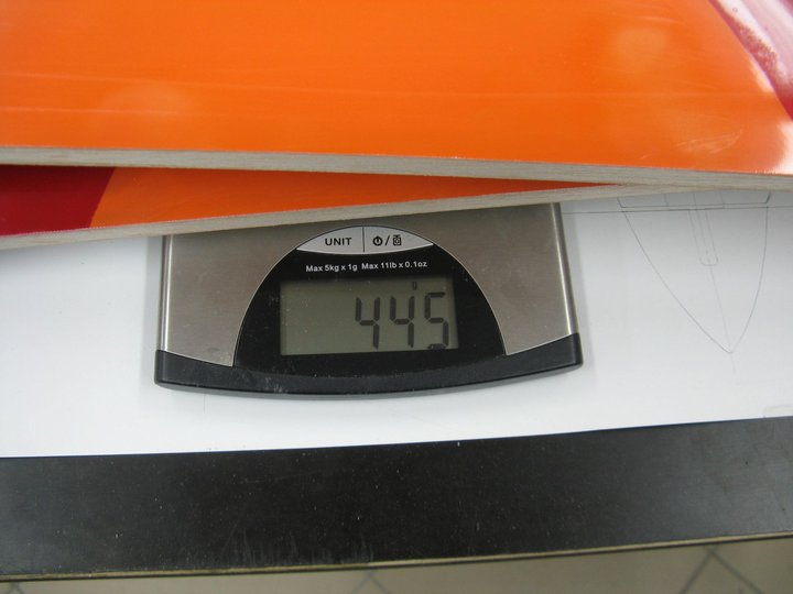

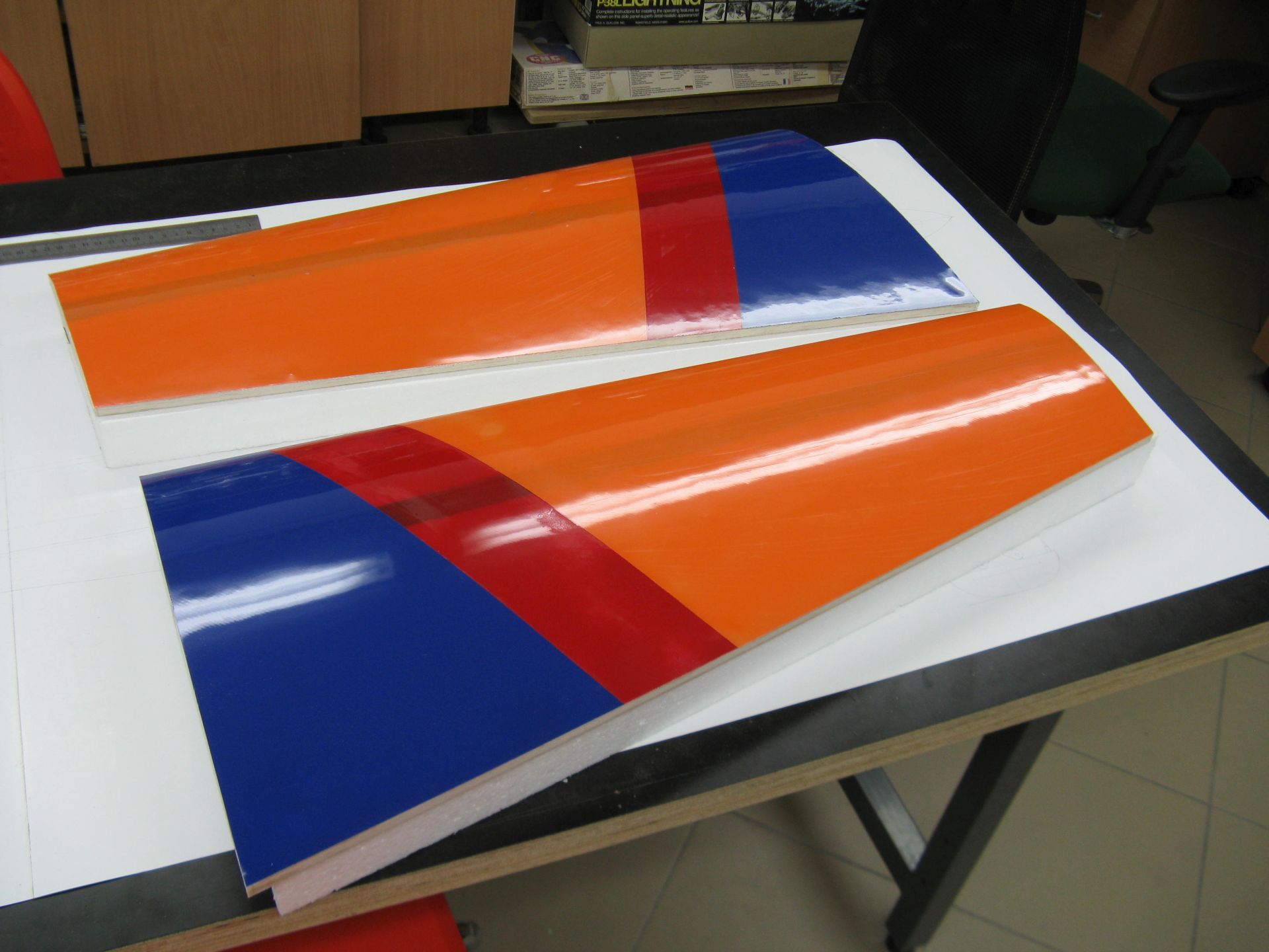

Skrzydła.
IMG_0544.jpg [ 235.62 KiB | Przeglądany 10873 razy ]
IMG_0549.jpg [ 203.79 KiB | Przeglądany 10873 razy ]
IMG_0550.jpg [ 196.03 KiB | Przeglądany 10873 razy ]
IMG_0551.jpg [ 193.22 KiB | Przeglądany 10873 razy ]

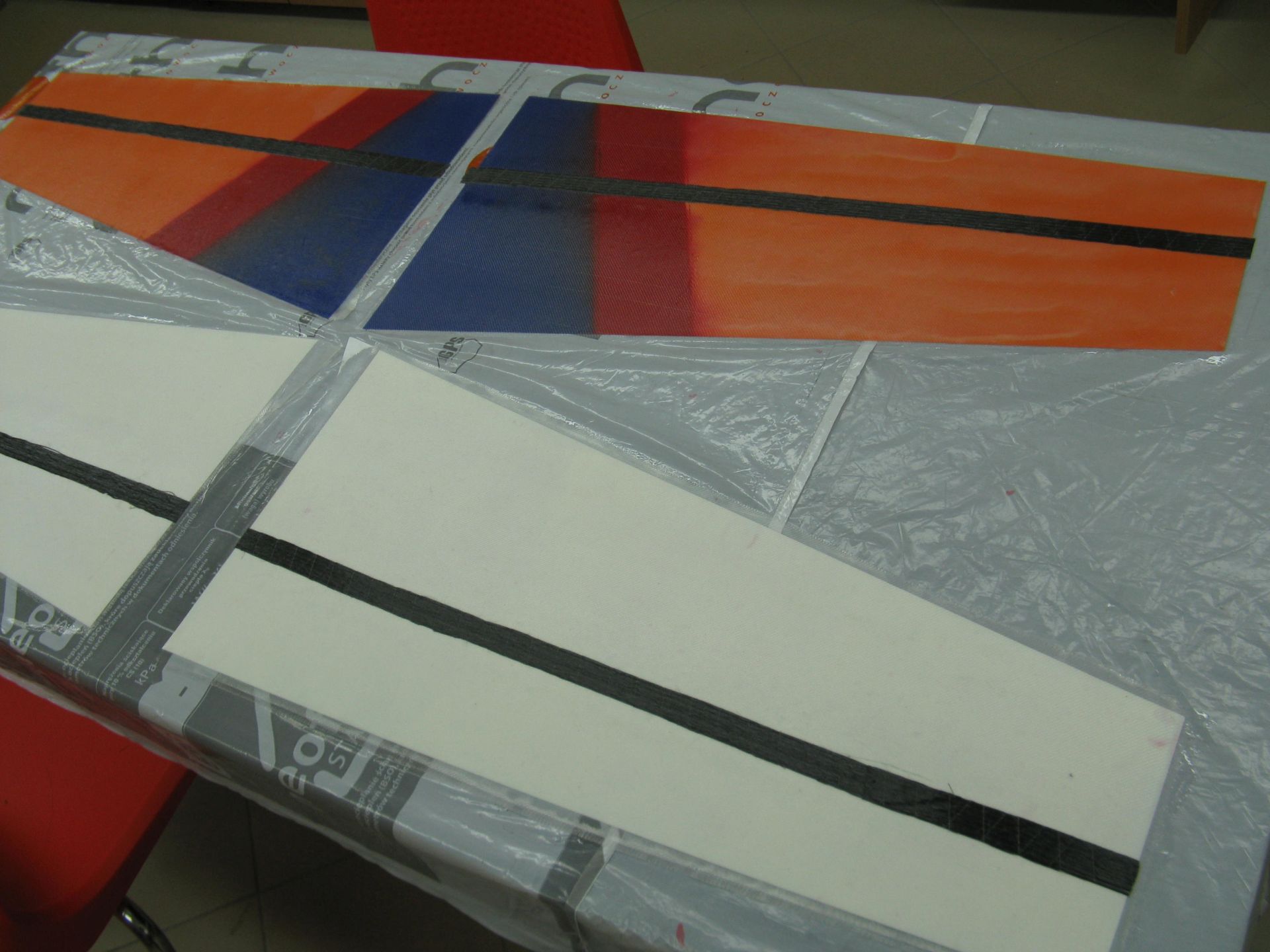

Technologia jest ta sama co w przypadku Rondo E. http://pfmrc.eu/index.php?/topic/66920-rondo-e/
Więc powtórzę w punktach:
1. Wycinam z folii mylarowej 0,3mm formatki na górę i dół skrzydła z naddatkiem ok. 5mm na stronę.
2. Maluję farbami na folii wzór, który chcę uzyskać. Wypróbowałem spraye 3 producentów: Motip, Snieżka i Den Braven, z których dwa pierwsze polecam.
3. Po wysezonowaniu farby czyli po 24 lub lepiej 48 godzinach, nakładam laminat w postaci tkaniny 48g i 110g, oraz rowingu węglowego jako dźwigary i przesączam żywicą epoksydową LH 145.
4. Rozrabiam dodatkową ilość żywicy epoksydowej i zagęszczam ją aerosilem, aby nie wsiąkała zbytnio w rdzeń styropianowy i oklejam rdzenie formatkami. Tą operację trzeba przeprowadzić z formatkami jeszcze mokrymi aby dobrze przykleiły się do rdzeni.
5. Po 24 godzinach odformowuję pudełko i cieszę się z pięknie oklejonych skrzydełek, lub klnę jak szewc i wszystko ląduje w koszu. ;) :D

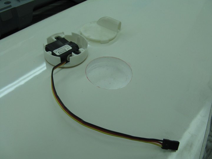

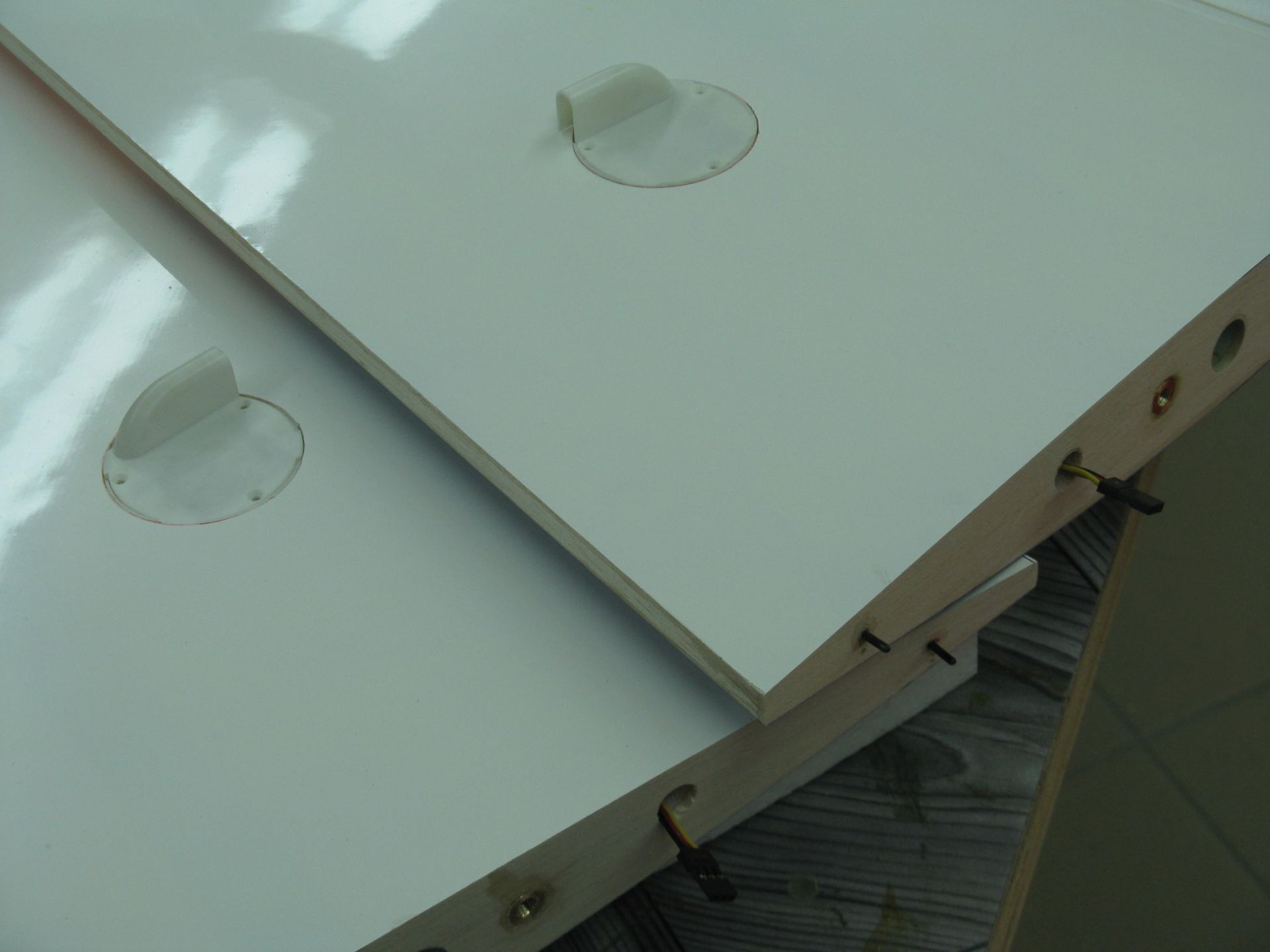

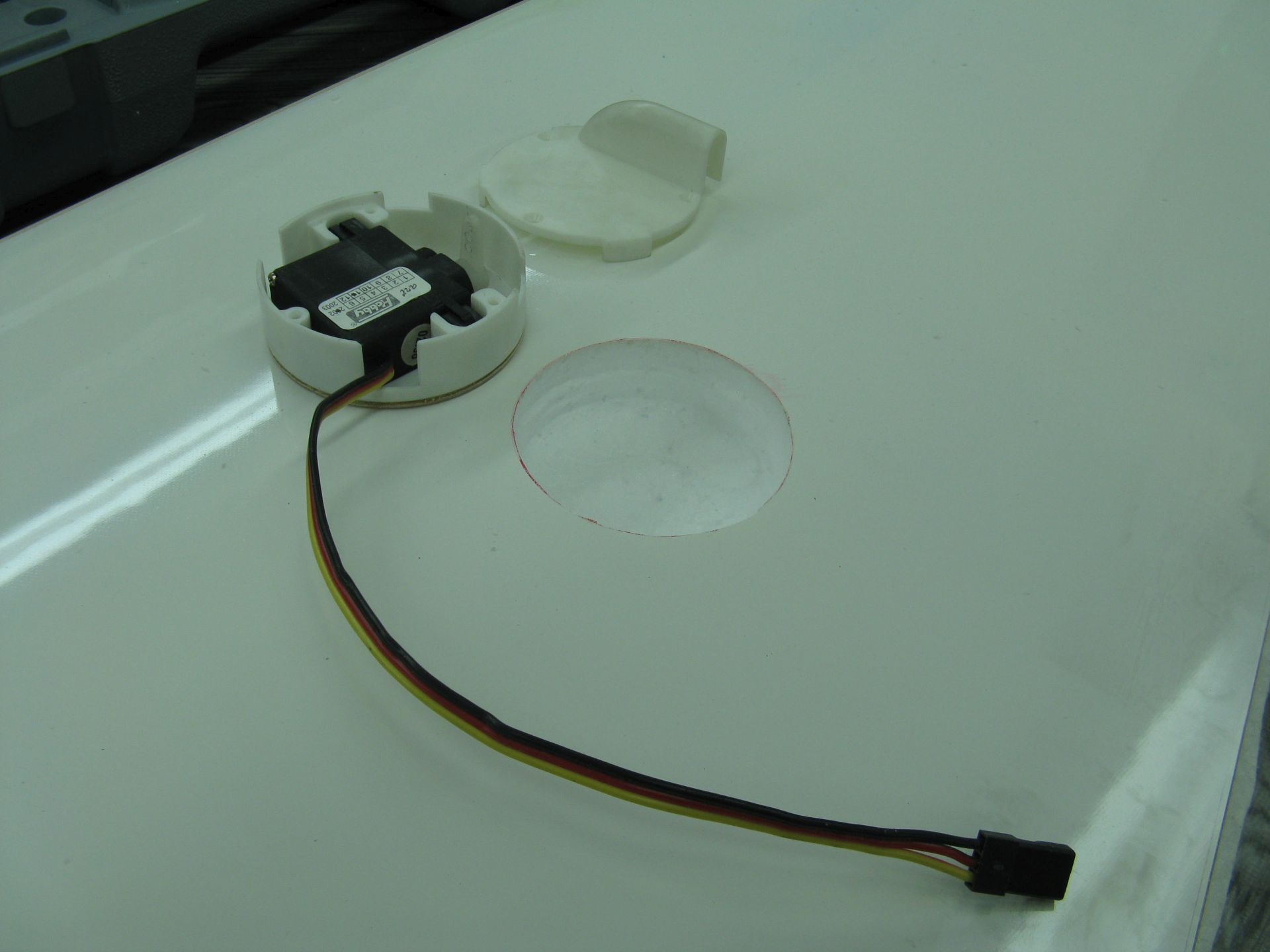

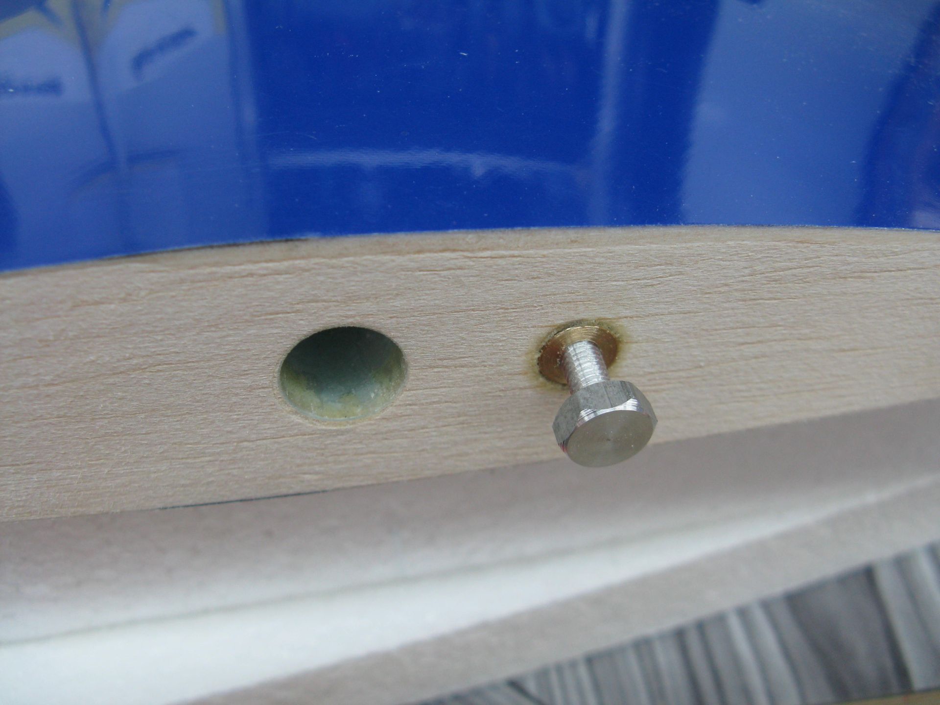

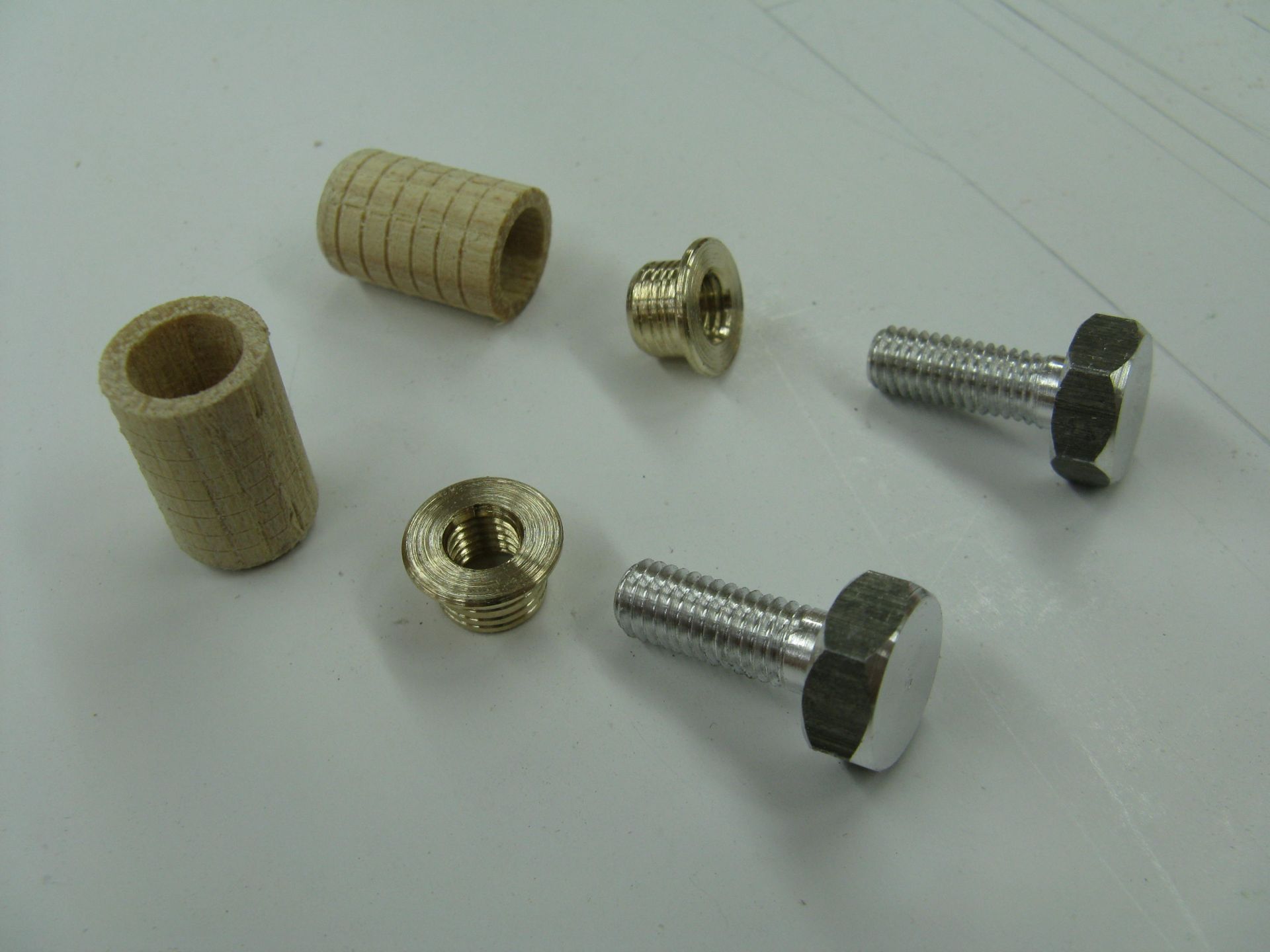

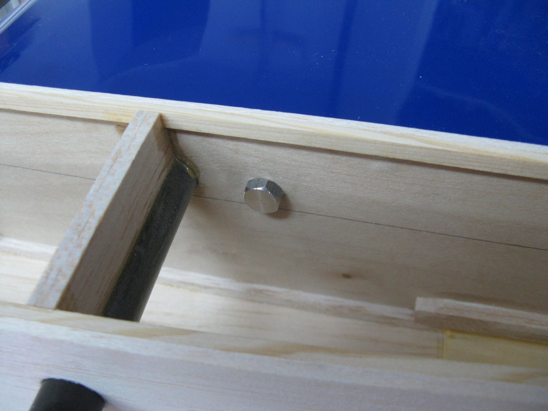

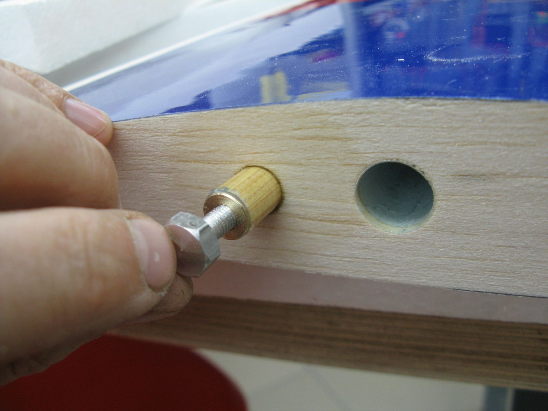

Mocowanie płatów i serw lotek.
IMG_0555.jpg [ 165.29 KiB | Przeglądany 10824 razy ]
IMG_0556.jpg [ 220.6 KiB | Przeglądany 10824 razy ]
IMG_0557.jpg [ 213.33 KiB | Przeglądany 10824 razy ]
IMG_0558.jpg [ 227.26 KiB | Przeglądany 10824 razy ]
IMG_0559.jpg [ 135.06 KiB | Przeglądany 10824 razy ]
IMG_0560.jpg [ 131.48 KiB | Przeglądany 10824 razy ]
Krzysiek

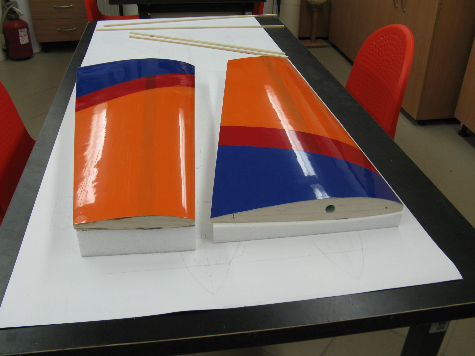

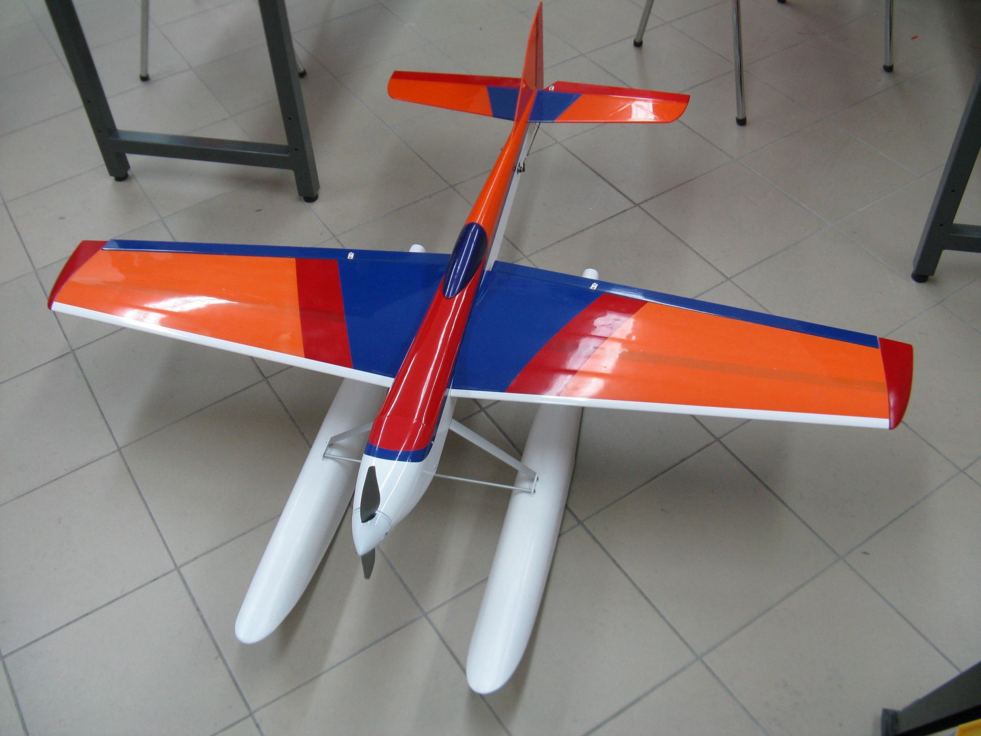

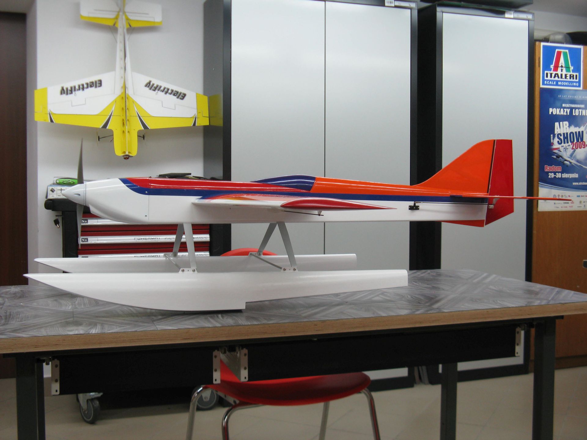

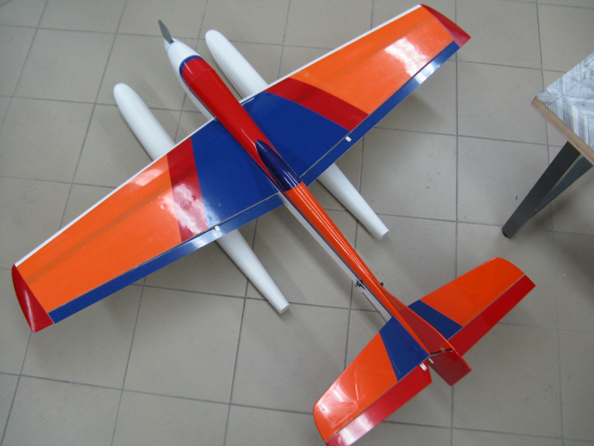

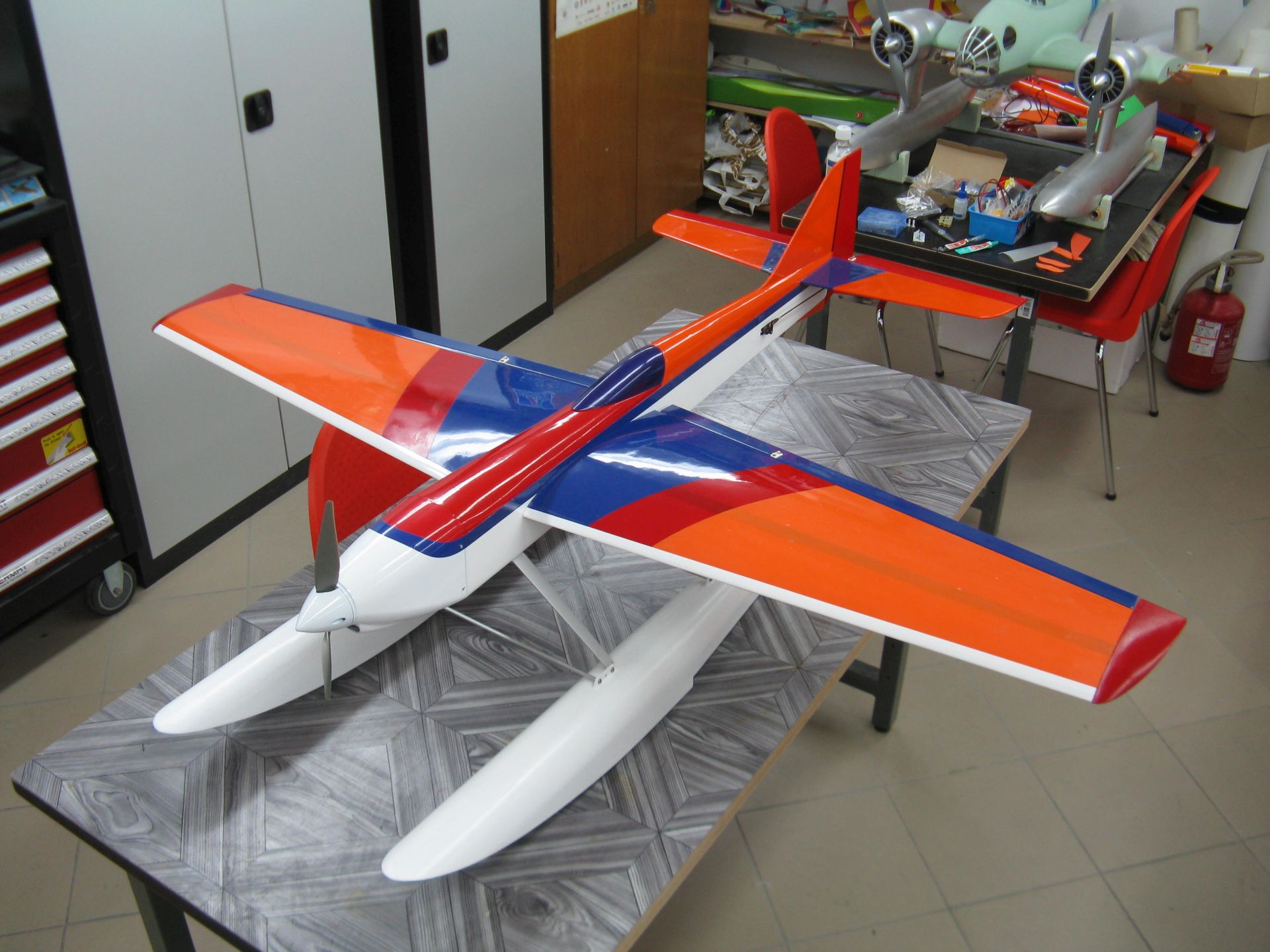

Właściwie, to już koniec.
IMG_0570.jpg [ 228.07 KiB | Przeglądany 10777 razy ]
IMG_0571.jpg [ 289.53 KiB | Przeglądany 10777 razy ]
IMG_0572.jpg [ 209.04 KiB | Przeglądany 10777 razy ]
IMG_0573.jpg [ 204.95 KiB | Przeglądany 10777 razy ]
Krzysiek

Model bardzo ładnie się prezentuje :D No i podziwiam tempo pracy :shock:
Mam pytanie do skrzydeł i ich odporności na "palcowanie" ;) Przy dwóch warstwach tkaniny, jak naciśniesz nieco mocniej na pokrycie - czy zostają odciski? U mnie na styrodurowym rdzeniu, po mocniejszym złapaniu zostają dołki :|
 Tytuł: Re: Furious
Post: 21 cze 2017, o 09:34
Posty: 473
Lokalizacja: Ełk
Dzięki, co do "palcowania" to nie zauważyłem takich objawów. Laminat z 48 i 110 jak dla mnie jest wystarczająco mocny.

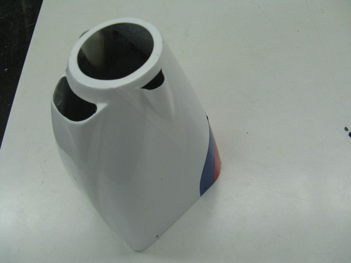

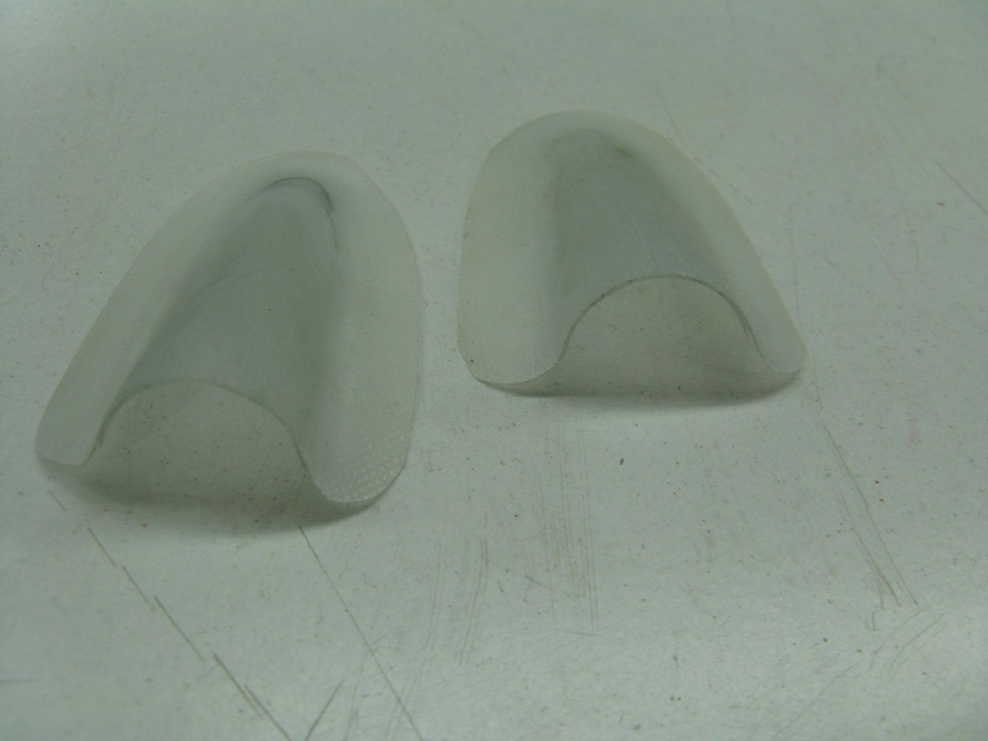

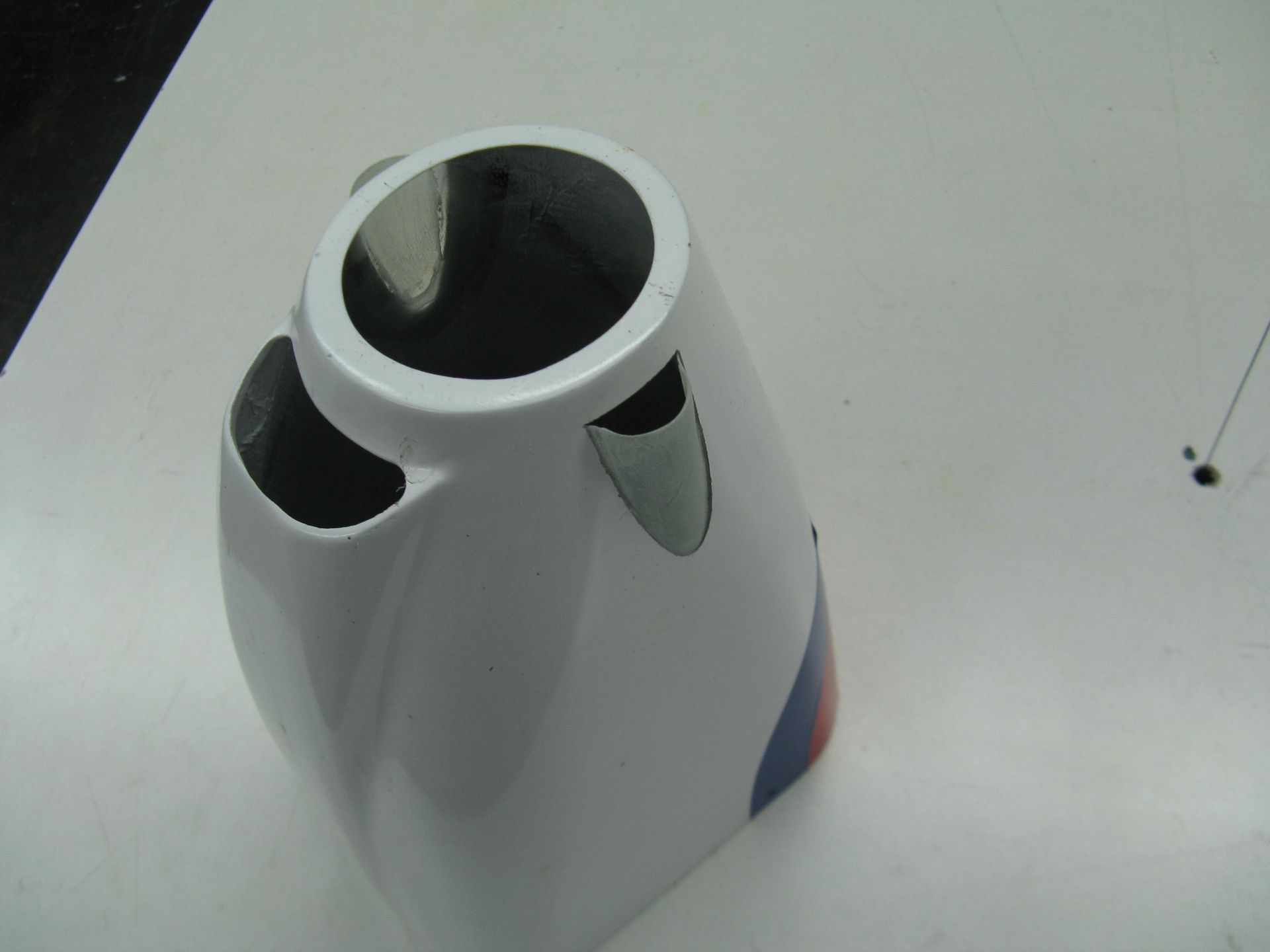

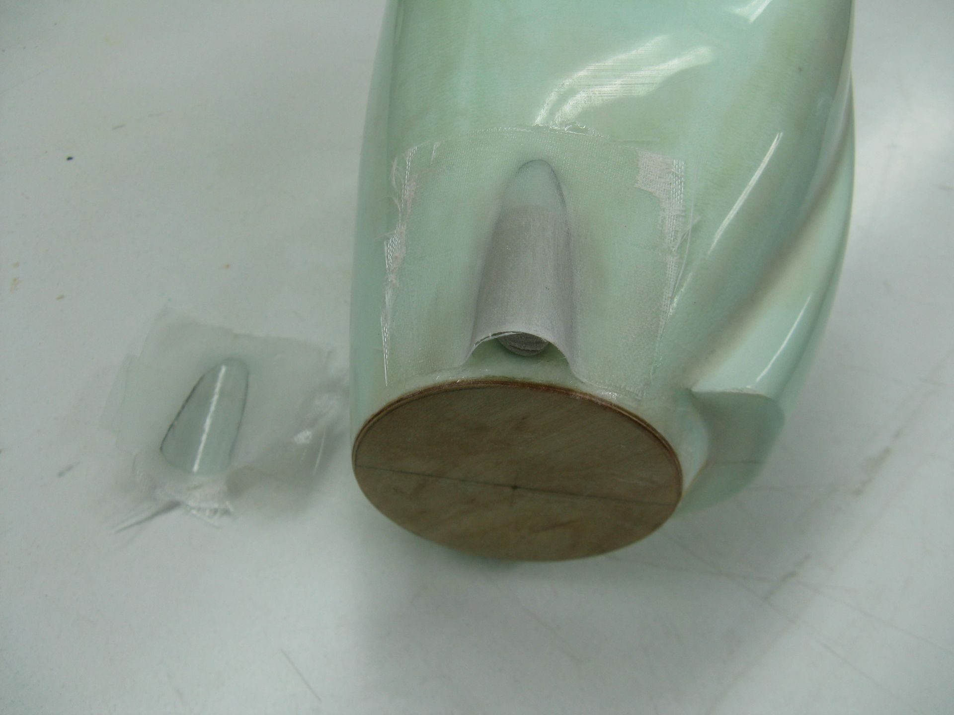

Przerobiłem trochę maskę silnika. Postanowiłem dołożyć chwyty powietrza dla lepszego chłodzenia silnika.
Na kopycie zalaminowałem łezki, które potem wkleiłem od środka do wyciętych otworów w masce.
IMG_0580.jpg [ 144.85 KiB | Przeglądany 10664 razy ]
IMG_0581.jpg [ 149.74 KiB | Przeglądany 10664 razy ]
IMG_0582.jpg [ 120.94 KiB | Przeglądany 10664 razy ]
IMG_0583.jpg [ 137.67 KiB | Przeglądany 10664 razy ]
