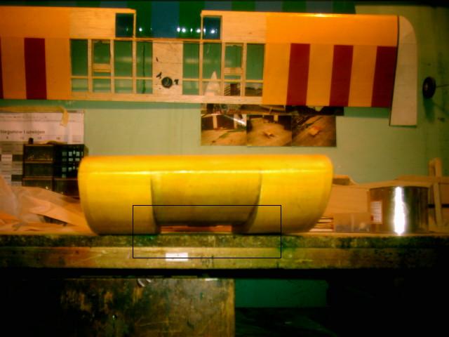

Witam !
Oto ta szczelina pod pływakiem ktora pomaga oderwac sie od wody

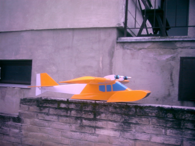

Witam!
Pracy nad modelem ciąg dalszy
z dwoma silnikami 1 szt regulatora serwa 2 szt HS 81 MG wynosi aktualnie 1559 g
Zmiana pakietu zasilającego na Dualski 3250 2*2S (waga pakietu 400 g)
AAAA0039.JPG [ 74.94 KiB | Przeglądany 8681 razy ]
AAAA0035.JPG [ 77.09 KiB | Przeglądany 8681 razy ]
AAAA0032.JPG [ 74.48 KiB | Przeglądany 8681 razy ]
Komentarz: Zostalo zbudować lotki
AAAA0031.JPG [ 78.72 KiB | Przeglądany 8683 razy ]

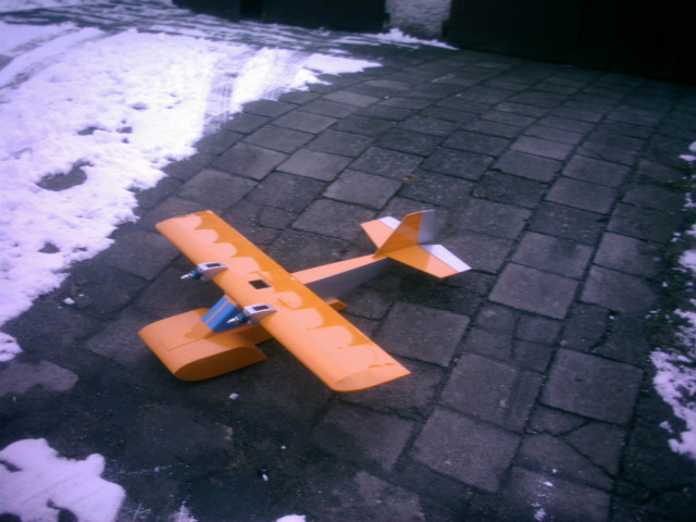

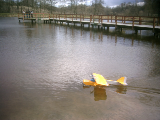

Witam
Kesto!!!
W Narewce to bedziemy na 99%
A jeśli chodzi model to jest po wstępnym wodowaniu
Parę poprawek musze zrobić
Pogoda nie pozwolila na oblot
AAAA0005.JPG [ 68.58 KiB | Przeglądany 8634 razy ]
AAAA0002.JPG [ 78.03 KiB | Przeglądany 8634 razy ]
AAAA0001.JPG [ 78.15 KiB | Przeglądany 8634 razy ]

Witam!
Oczywiscie robi to na 1/2 gazu .ale cos sie dzieje z modelem bo jest niestabilny
Jak bedzie lepsza pogoda to sie zobaczy

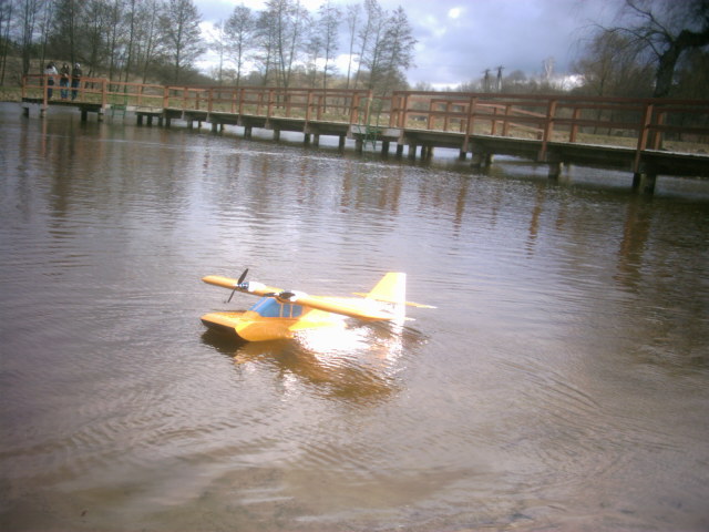

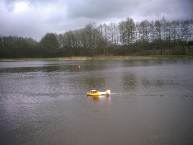

Witam!
Jajka poświęcone to i już święta są w domu ,więc nie patrząc na pogodę wybralem sie na oblot modelu
Pogoda : lekki pada deszczyk,troche wiaterek wieje , ale co tam jak koledzy byli na zawodach modeli wodnosamolotow k/o Bialegostoku to wiedza jaka tam bywala pogoda w czasie naszych zabaw
Model na wode (po korektach) i gaz do 1/2 i juz model prawie w powietrzu
Troche byl problem bo mi pochylalo model i troche zakrecal
Po paru zmianach na trymerach ponownie start i powoli dodajac gazu model oderwal sie i poszedl w gore
Bylem calkiem zaskoczony ze chodzi za reka nic nie trzeba poprawiac
No to jak juz jest w powietrzu to trzeba zobaczyc co potrafi
Beczka w prawo i w lewo bez problemowo
Petla tez
Teraz odjelem gaz do zera aby zobaczyc co sie stanie ,ale zadnej negatywnej reakcji spokojny lot
Wodowanie tez bez problemu ,tylko przed woda podparcie sterem wysokosci i laduje na wodzie
Model gotowy na zawody i na eskapady z rodzina nad wode
