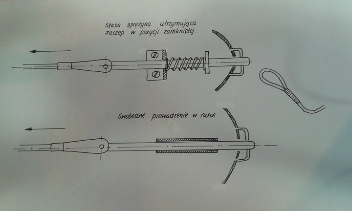

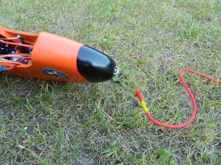

Mógłbyś szczegółowo zobrazować ten zaczep?
DSCN4448.jpg [ 277.08 KiB | Przeglądany 12188 razy ]

Zapraszam do mnie, zobaczysz i wszystko będzie jasne.

Moje pytanie dotyczyło prostego zamocowania w kadłubie. W dwóch modelach mam w wersji pierwszej. Sprężynkę w każdej chwili można usunąć. Tylko tyle. ;)
