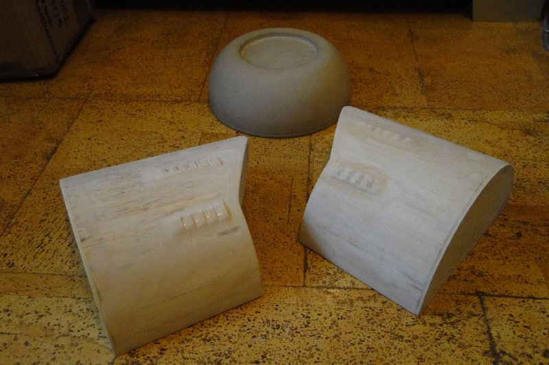

Jeszcze trochę i maska będzie miała gotowe do tłoczenia kopyta.
DSC04937.JPG [ 100.6 KiB | Przeglądany 9206 razy ]
