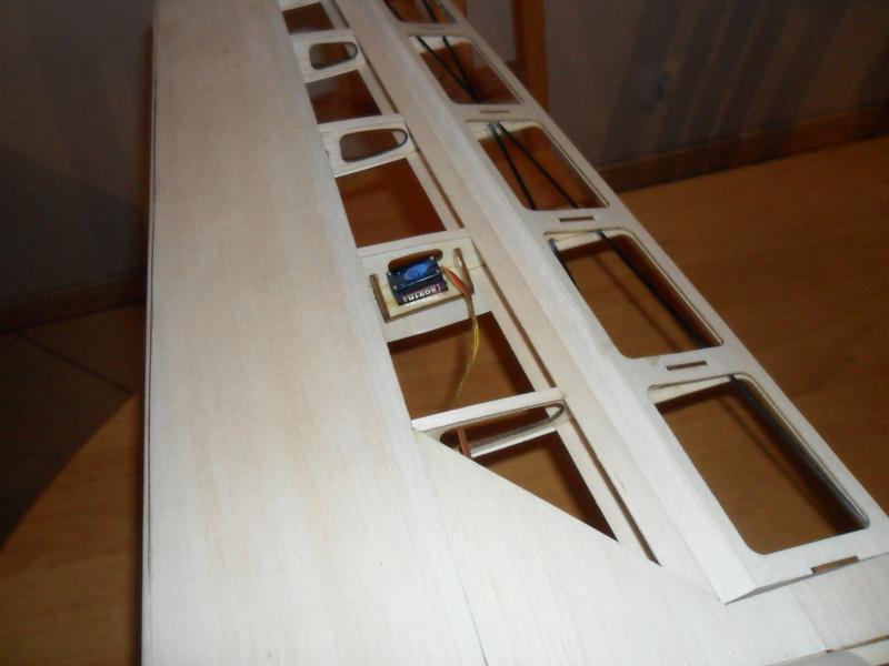

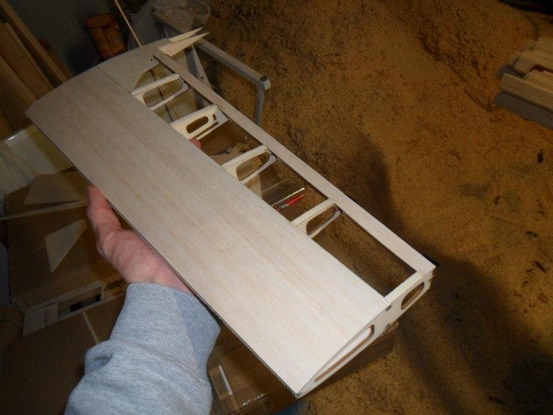

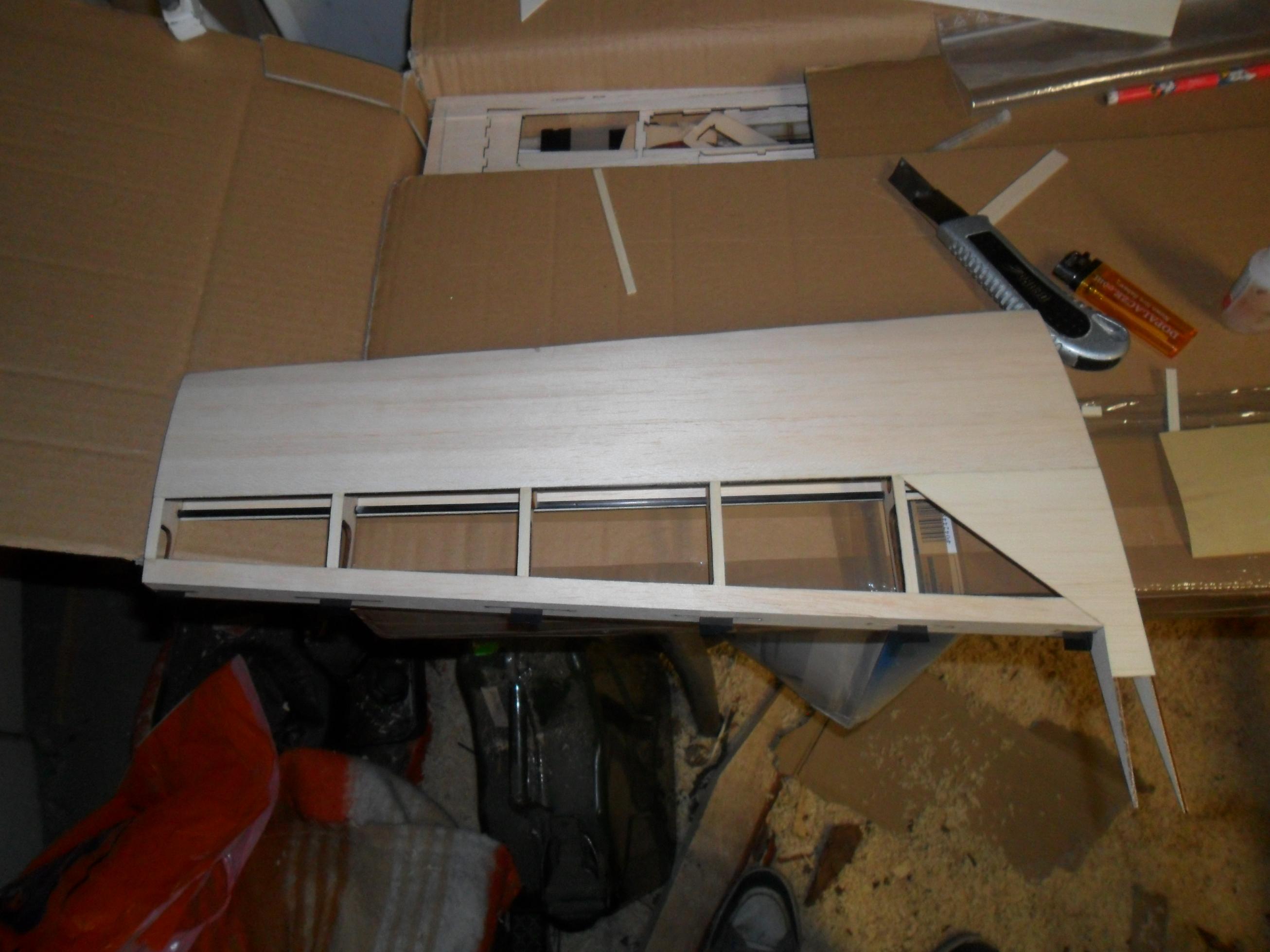

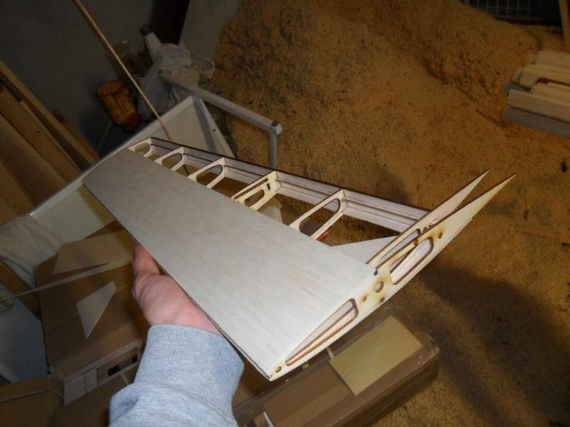

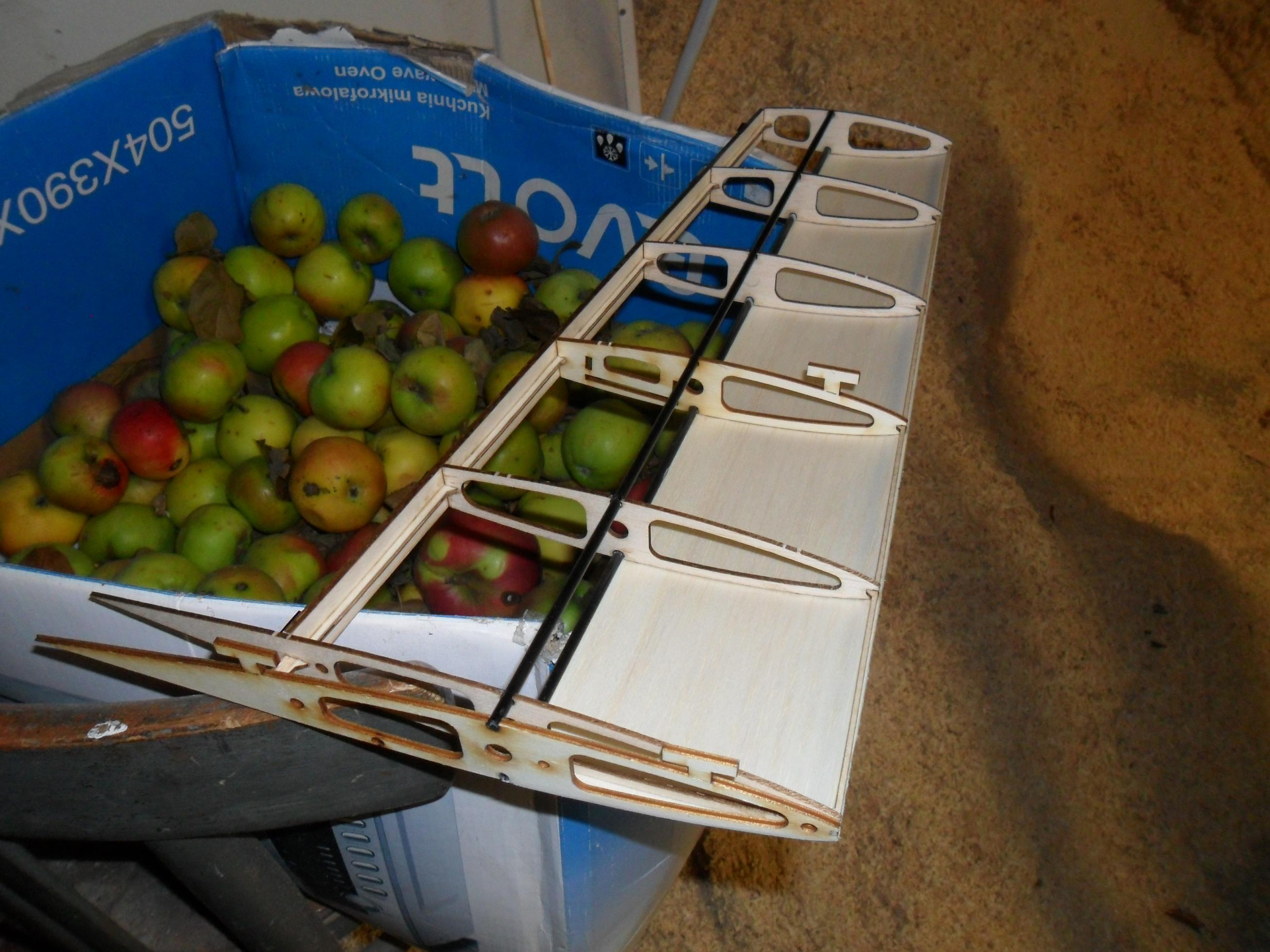

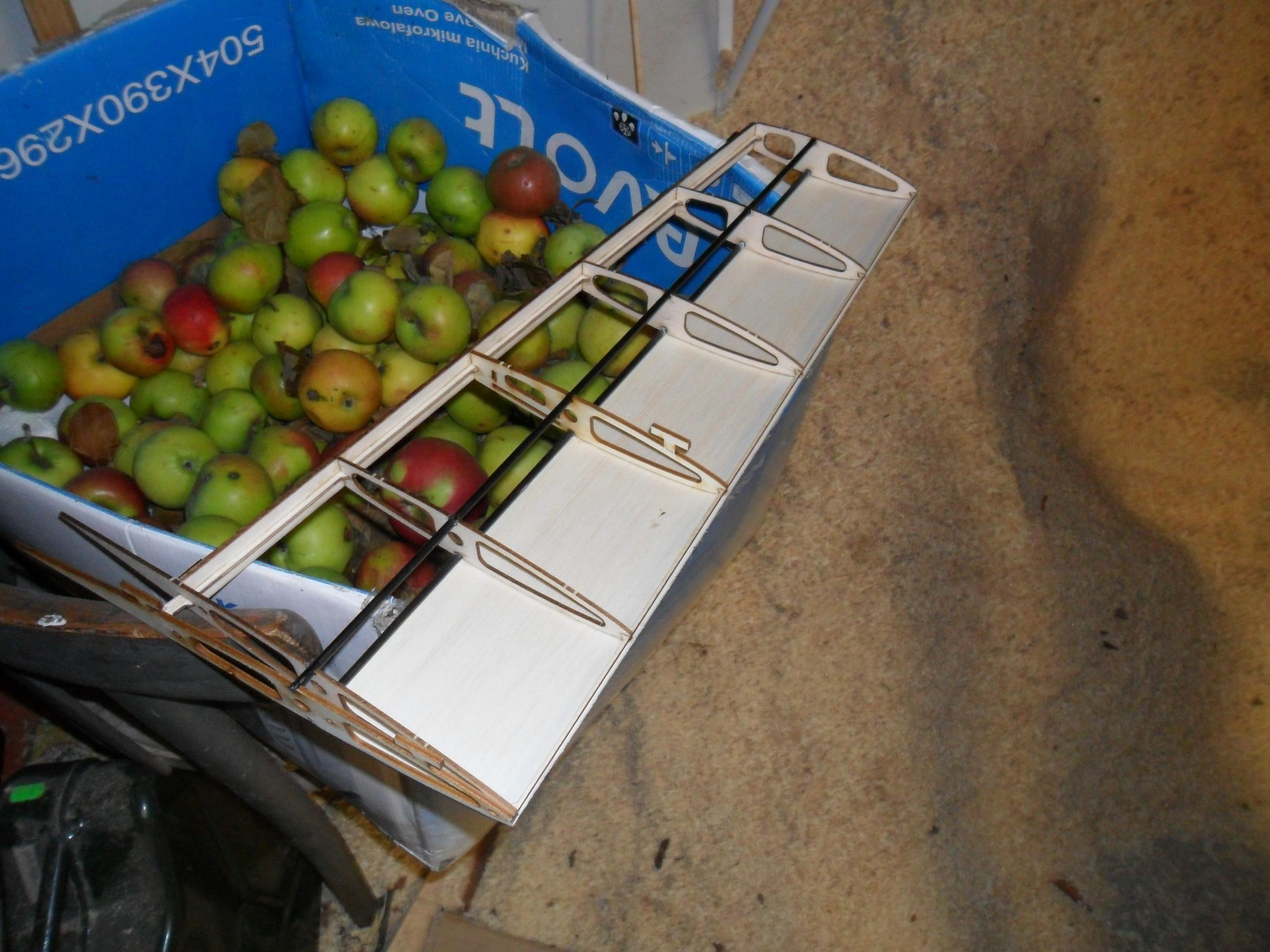

Najpierw wykończenie skrzydła
sam5085.jpg [ 467.61 KiB | Przeglądany 7746 razy ]
sam5086.jpg [ 450.59 KiB | Przeglądany 7746 razy ]
sam5087.jpg [ 78.45 KiB | Przeglądany 7746 razy ]
sam5088.jpg [ 84.37 KiB | Przeglądany 7746 razy ]
sam5089.jpg [ 347.13 KiB | Przeglądany 7746 razy ]

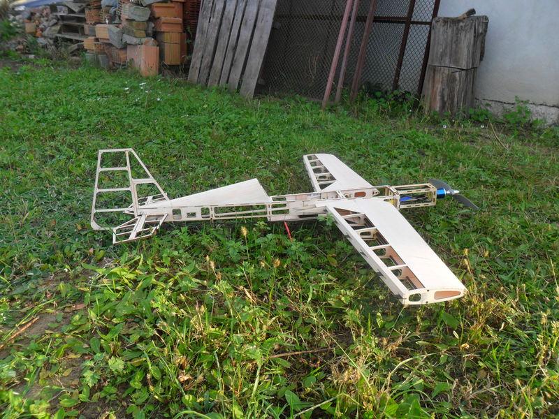

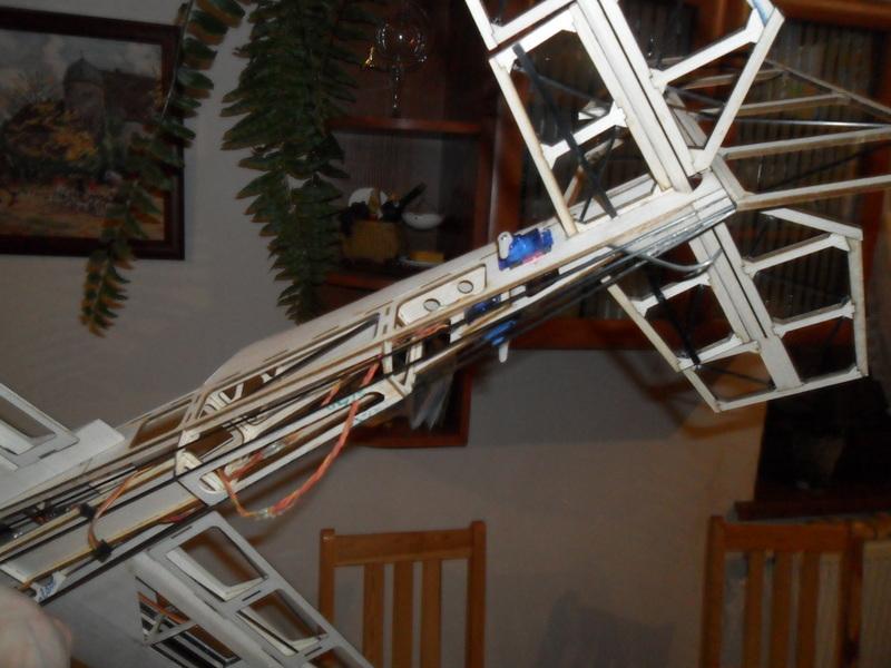

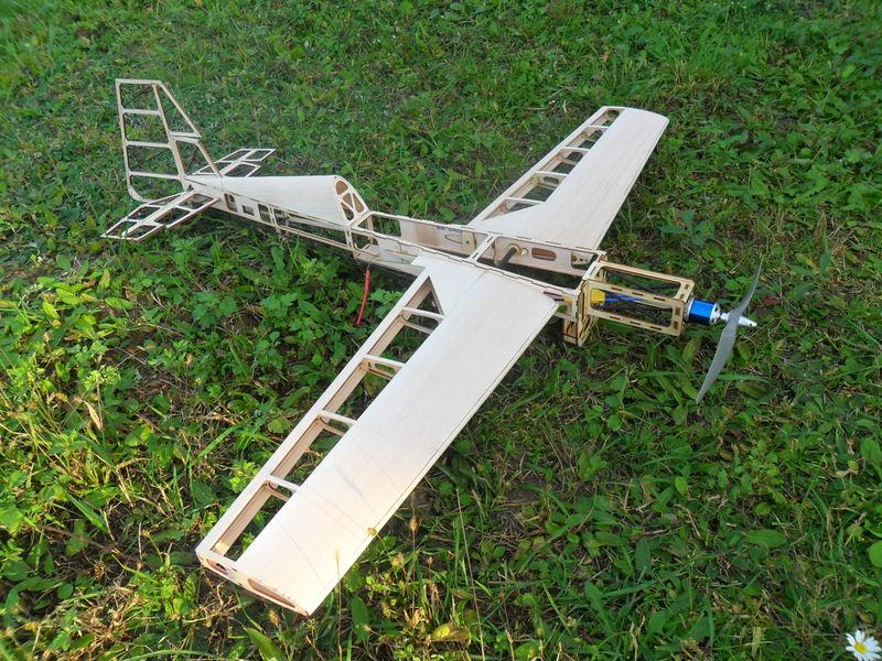

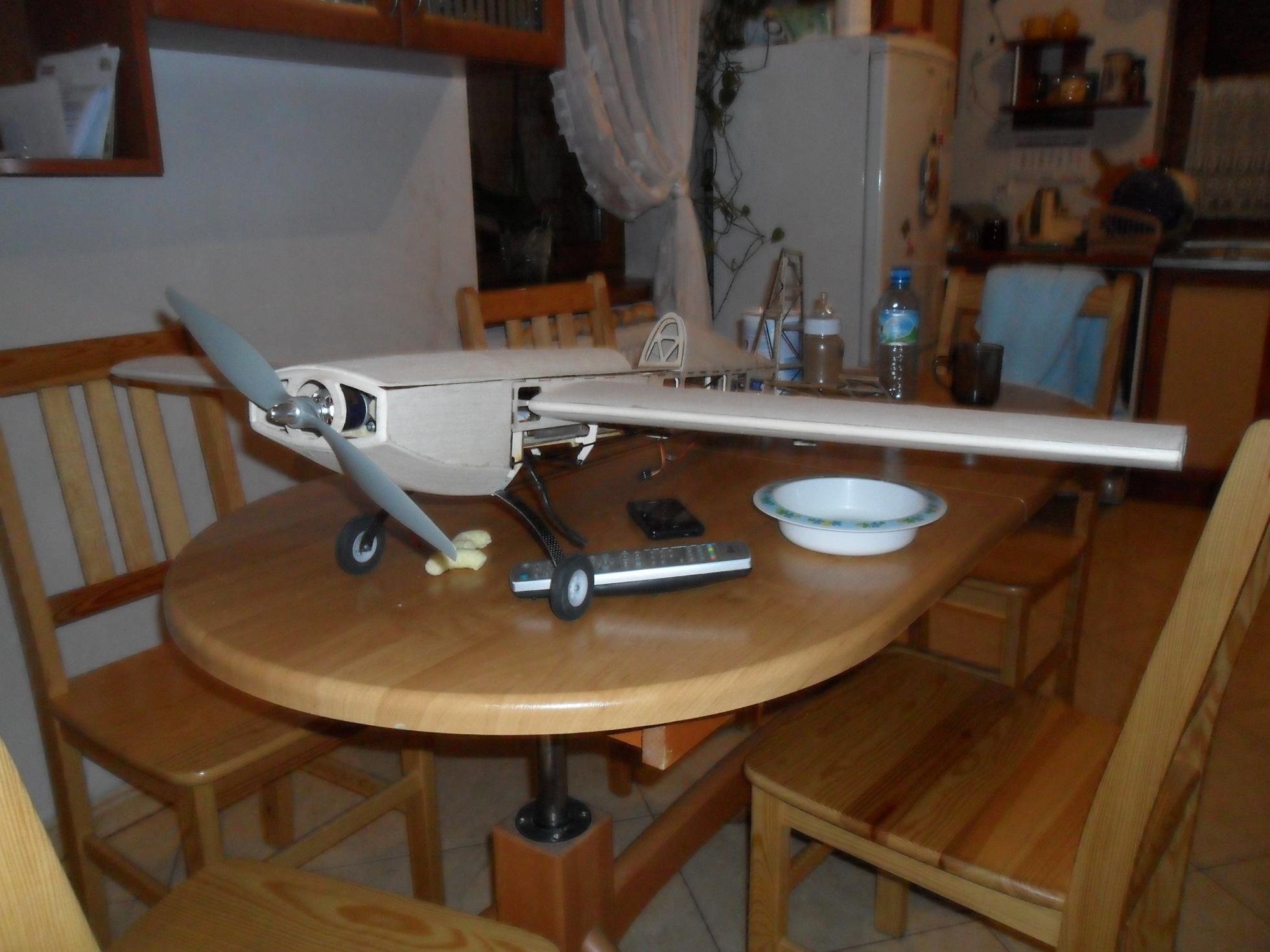

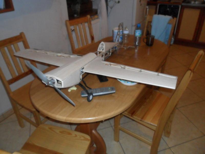

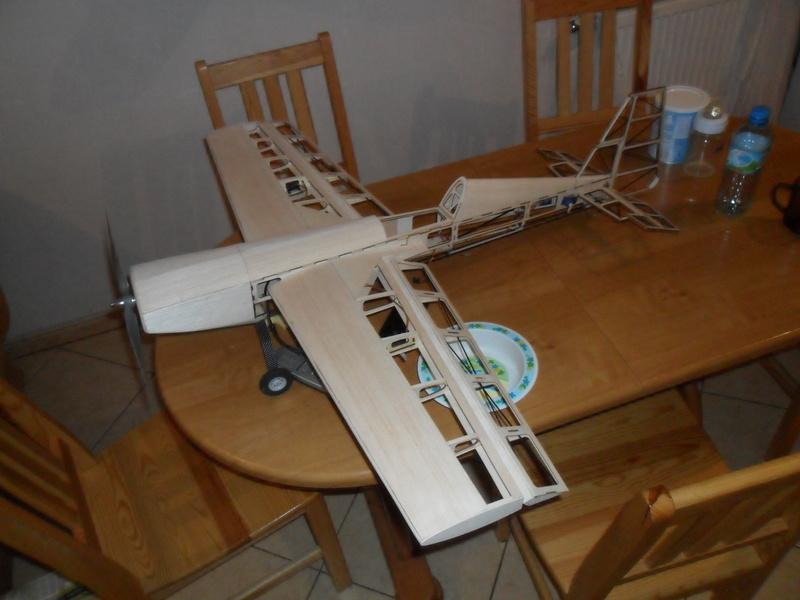

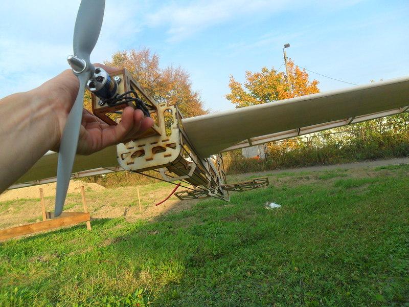

A teraz całość na tą chwilę :mrgreen:
sam5101f.jpg [ 165.04 KiB | Przeglądany 7746 razy ]
sam5102.jpg [ 160.47 KiB | Przeglądany 7746 razy ]
sam5103.jpg [ 153.86 KiB | Przeglądany 7746 razy ]
sam5104.jpg [ 123.59 KiB | Przeglądany 7746 razy ]
sam5105.jpg [ 1019.47 KiB | Przeglądany 7746 razy ]
sam5106.jpg [ 792.01 KiB | Przeglądany 7746 razy ]

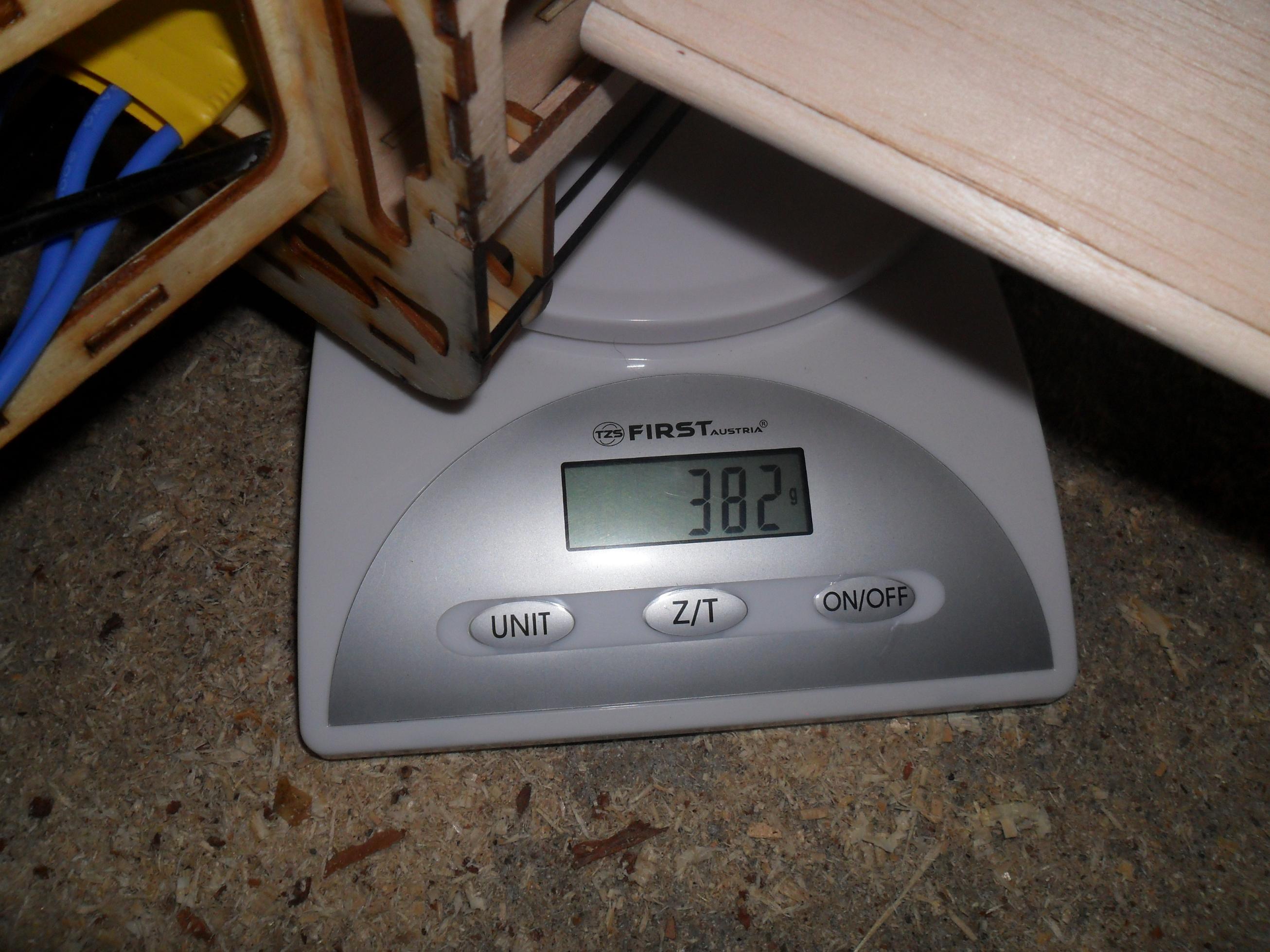

Zgadnijcie ile to waży ??
To co widać z silnikiem, śmigłem, reglem i odbiornikiem.....

Domek silnika jest wzmocniony prętami węglowymi (chyba widać na fotkach).
A co do skrzydła, myślę że tak może zostać. Tak wielki keson sprawił że całość jest sztywna, a sądzę że folia całkiem załatwi sprawę. A przy okazji - to skrzydło waży 40g :mrgreen:

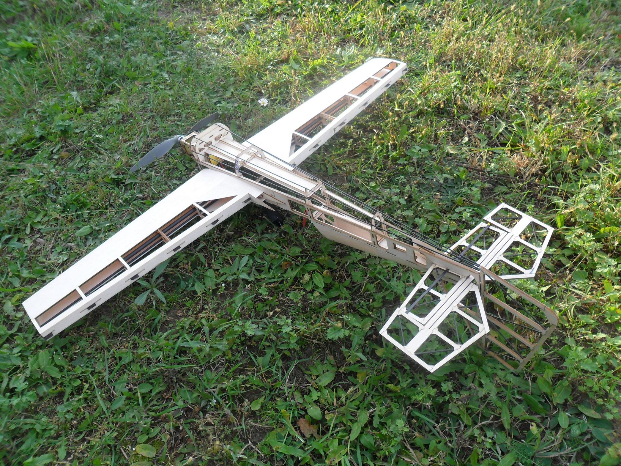

Projekcik bardzo fajny, ale statecznik poziomy to masz chyba od "młodszego brata". Moim zdaniem jego powierzchnia jest zdecydowanie za mała, aby poprawnie latać. Sławek wcześniej zrobił Edka z takim mikrym statecznikiem i miał problemy w locie i pewnie dlatego kolejna konstrukcja ma już statecznik słusznych rozmiarów. ;) No i nie jestem pewien, czy kadłub w miejscy gdzie się kończy skrzydło i zaczyna garb za kabiną będzie miał odpowiednią wytrzymałość. To jest dość newralgiczny punkt każdego modelu i wszystkie uwielbiają się w tym miejscu łamać. W twoim modelu to miejsce jest praktycznie niczym nie wzmocnione, więc zjawisko karbu będzie miało pole do popisu.

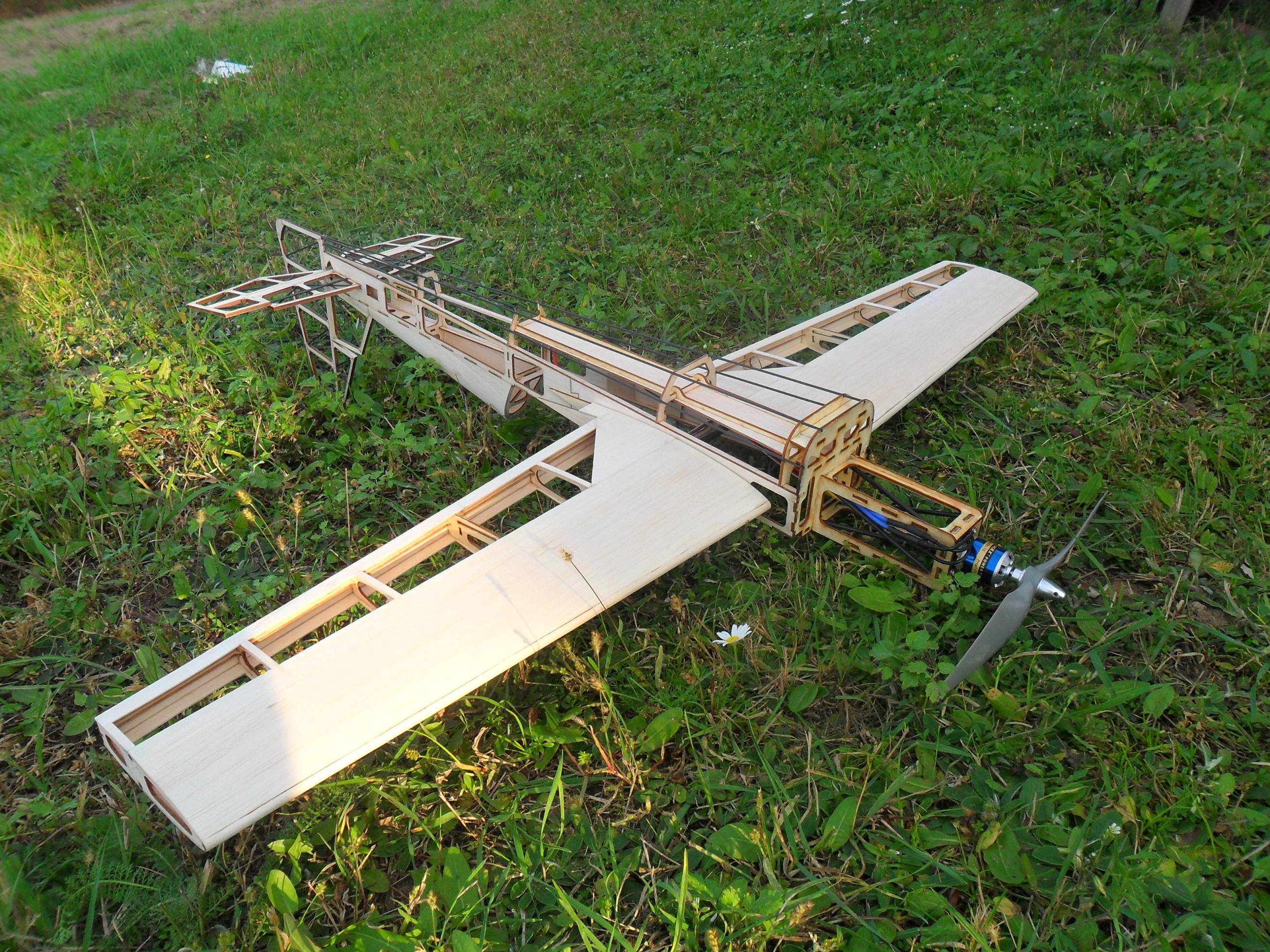

I znów się pojawiam 8-)
Model powoli idzie do przodu. Niestety dużo problemów, praca oraz brak czasu, powoduje że modelem bawię się niewiele.
Ale w końcu go poskładałem, a wygląda to tak:
sam5149.jpg [ 67.23 KiB | Przeglądany 7745 razy ]
sam5148.jpg [ 236.95 KiB | Przeglądany 7745 razy ]
sam5147.jpg [ 63.88 KiB | Przeglądany 7745 razy ]

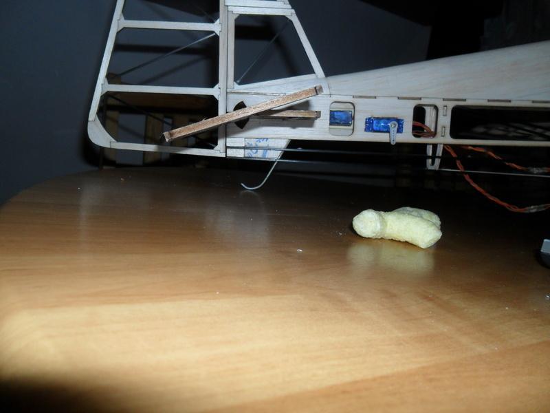

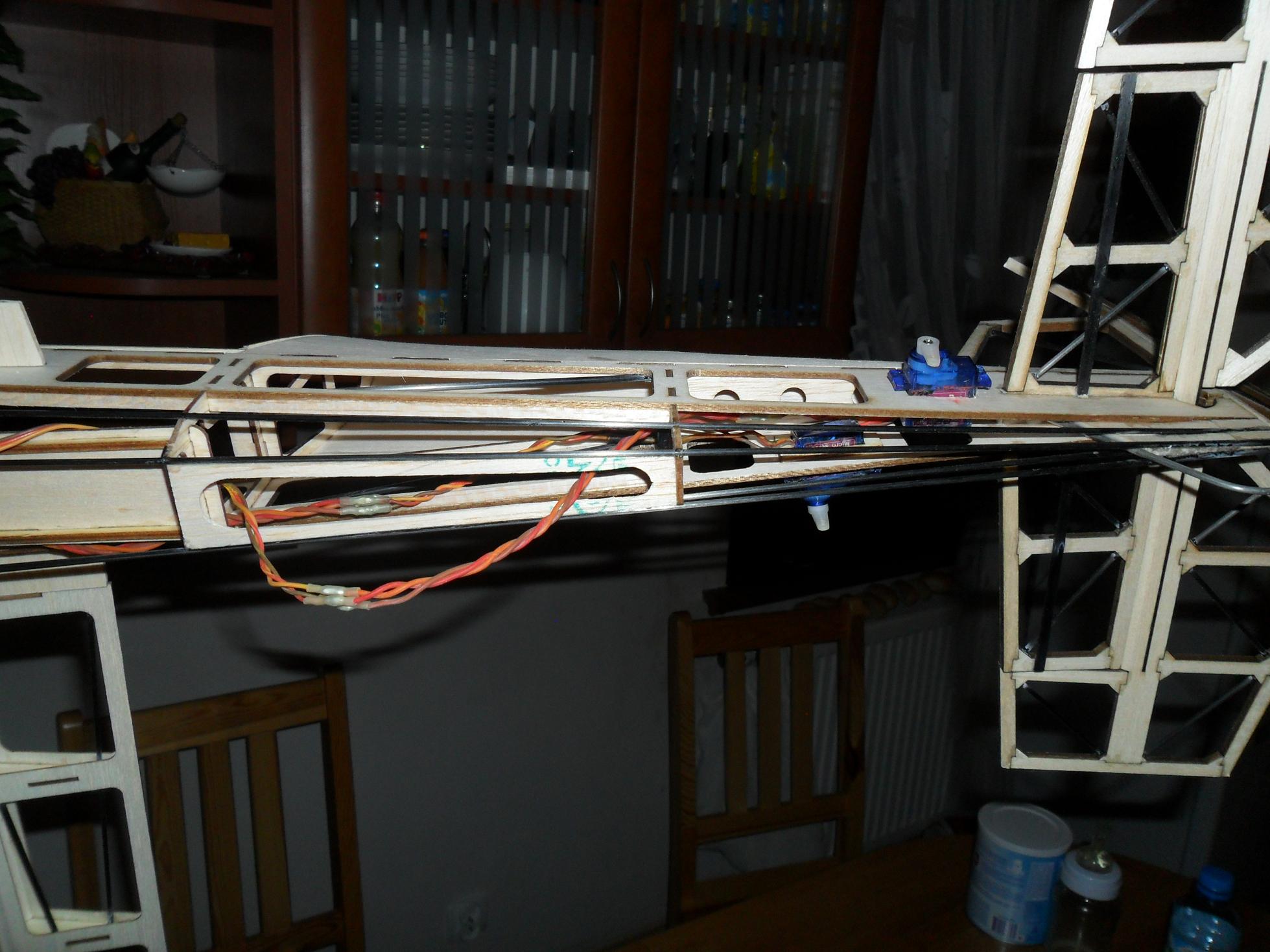

Model przede wszystkim "dostał"
- lotki - tu na zdjęciu widać też mocowanie serwa (zdjęcie szczegółowe kiedy indziej)
sam5156.jpg [ 61.62 KiB | Przeglądany 7745 razy ]

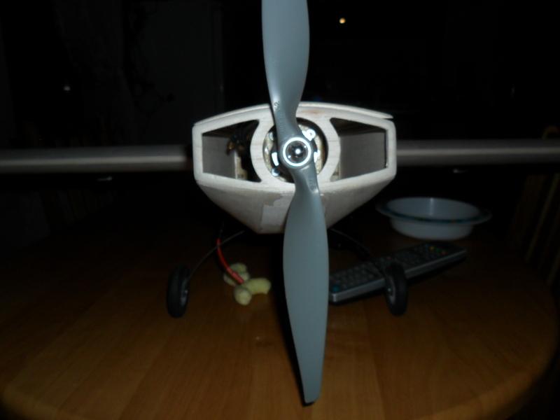

- maska i "dekielek" :mrgreen: - maska silnika jest stała. Zatem jak dostać się do silnika zapytacie ?? a tak....
http://img5.imageshack.us/img5/7408/sam5152.jpg
http://img851.imageshack.us/img851/1424/sam5153.jpg
http://img854.imageshack.us/img854/4725/sam5154.jpg

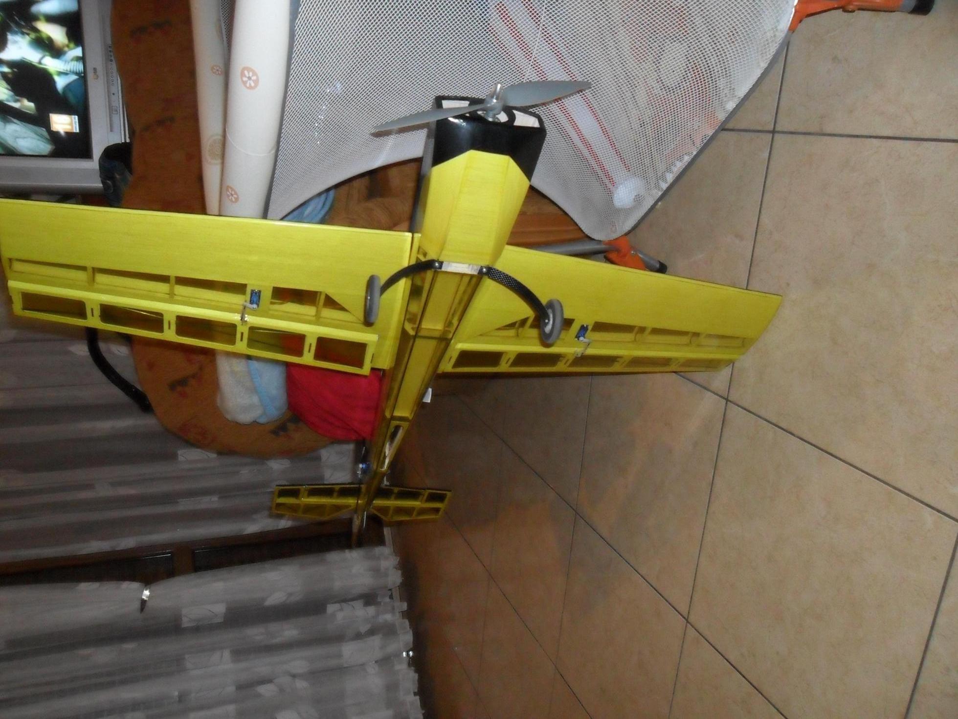

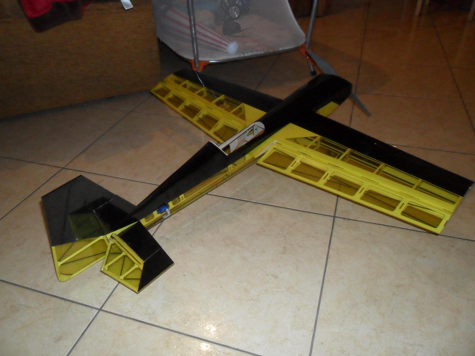

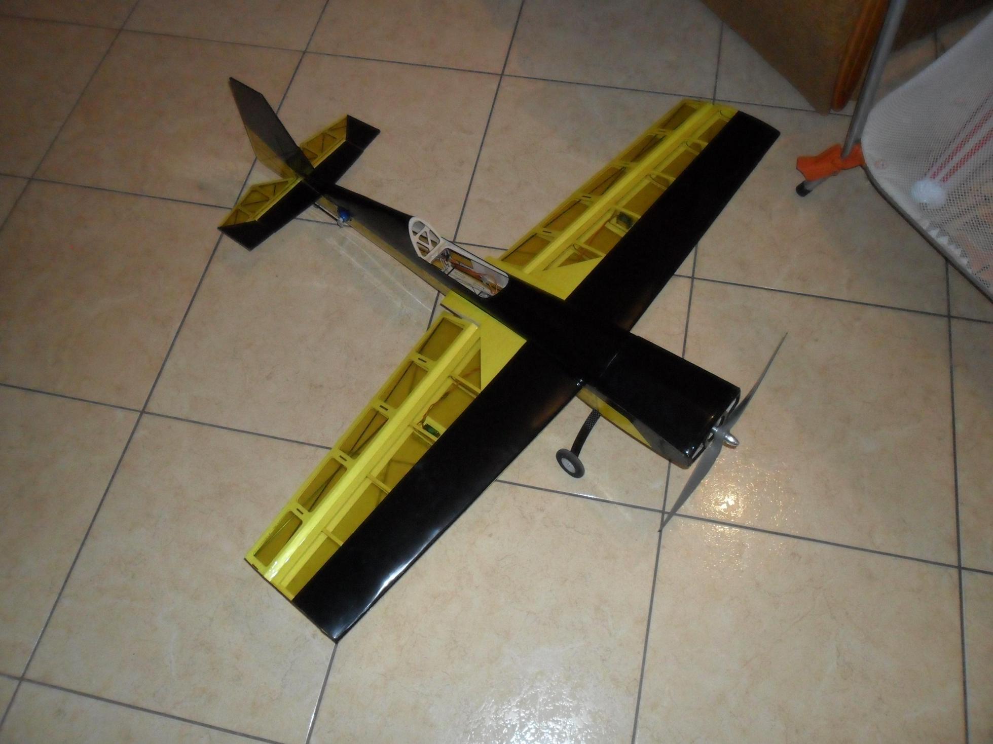

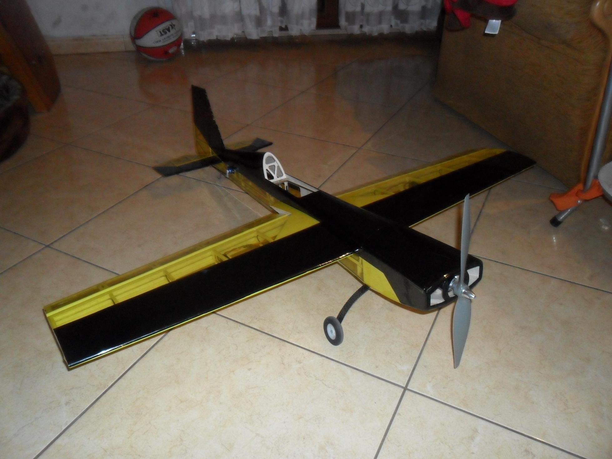

Trochę mnie ostatnio nie było, a to dla tego że model okleiłem i oblatałem 8-)
Choć nie mam jeszcze jakiegokolwiek filmu z lotów, zrobiłem specjalnie zdjęcia by pokazać efekt całości.
Na razie, model obkleiłem na tyle by móc nim w końcu polatać 8-)
Foto:
sam5196.jpg [ 240.24 KiB | Przeglądany 7745 razy ]
sam5197.jpg [ 251.08 KiB | Przeglądany 7745 razy ]
sam5198.jpg [ 271.94 KiB | Przeglądany 7745 razy ]
sam5199.jpg [ 261.26 KiB | Przeglądany 7745 razy ]
sam5200g.jpg [ 315.74 KiB | Przeglądany 7745 razy ]
Wstępnie mogę wyciągnąć jakieś wnioski z tego projektu.
Po pierwsze uważam, że był wart 4 miesięcy pracy. Model jest bardzo wrażliwy na wszelkie stery. W brew obaw i opinii niektórych kolegów, wcale mu nie brakuję wysokości (choć poprawie ją na większą ze względów estetycznych , bo jak na to patrze to.... mi się nie podoba :D ). Silnik w tym modelu to bajka. Brak mocy to nawet mi przez myśl nie przechodzi. Projekt w trakcie budowy pokazał mi kilka poważnych błędów, a jednym z nich jest źle dobrane (za małe, za delikatne) podwozie.
Ogólnie Projekt oceniam na mocne 4+. Gotowy do lotu waży 720g. To więcej niż zakładałem, jednam w locie nie ma problemu. Już za drugim razem jak wzbił się w powietrze, po zstępnym ustawieniu środka ciężkości, wykonywałem podstawową akrobacje 3D np. harriera :mrgreen:
Jedynym ograniczenie by w pełni skończyć model to brak czasu, ale w końcu i to nadejdzie :mrgreen:
Pozdrawiam !!

Środek ciężkości mnie trochę zaskoczył. Na szczęście udało się wepchnąć pakiet w windę silnika czyli (patrząc od przodu modelu) przez firewall'em.
Do do mocowań racze Cie zaskoczę :mrgreen:
Maska silnika jest zaklejona przezroczystą taśmą samoprzylepną 8-)
A kabinka na gumce recepturce 8-)
