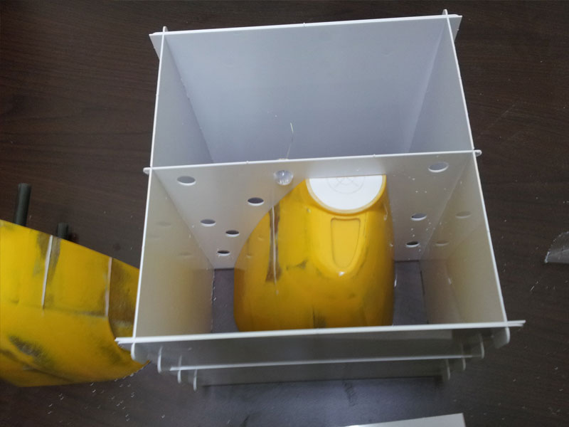

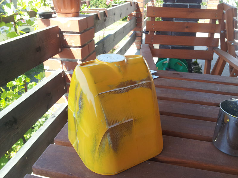

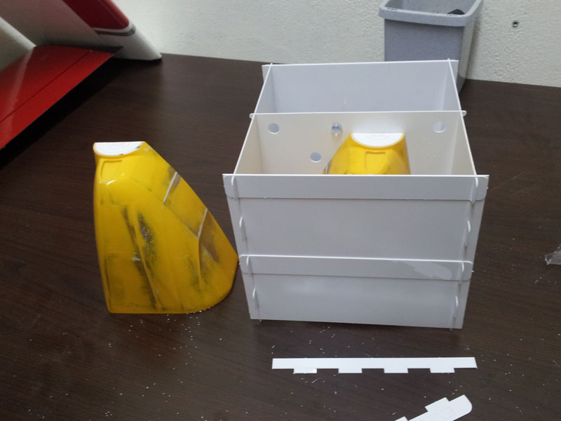

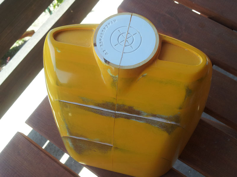

Postępy z maską... kopyto gotowe; akwarium - jest; silikon - brak (ale będzie)...
W przyszłym tygodniu mam zamiar utopić kopyto w silikonie. Przyznam, że trochę zaskoczyła mnie potrzebna ilość silikonu... wstępnie szacowałem znacznie mniej! (ok 4litrów ~4kg)...
Fotki dokładnie nie odzwierciedlają "lusterka" jakie jest na kopycie - efekt zabójczy (9 warstw rzadkiego lakieru)
5.jpg [ 60.51 KiB | Przeglądany 5789 razy ]
4.jpg [ 50.15 KiB | Przeglądany 5789 razy ]
3.jpg [ 53.61 KiB | Przeglądany 5789 razy ]
2.jpg [ 65.28 KiB | Przeglądany 5789 razy ]

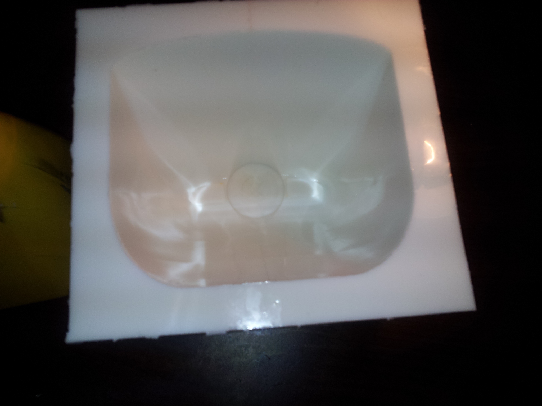

forma do owiewki
20120620_160819.jpg [ 781.8 KiB | Przeglądany 5725 razy ]
