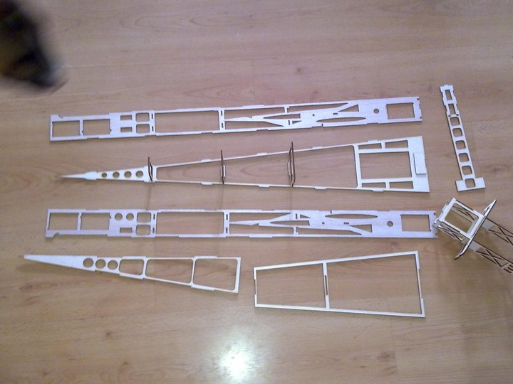

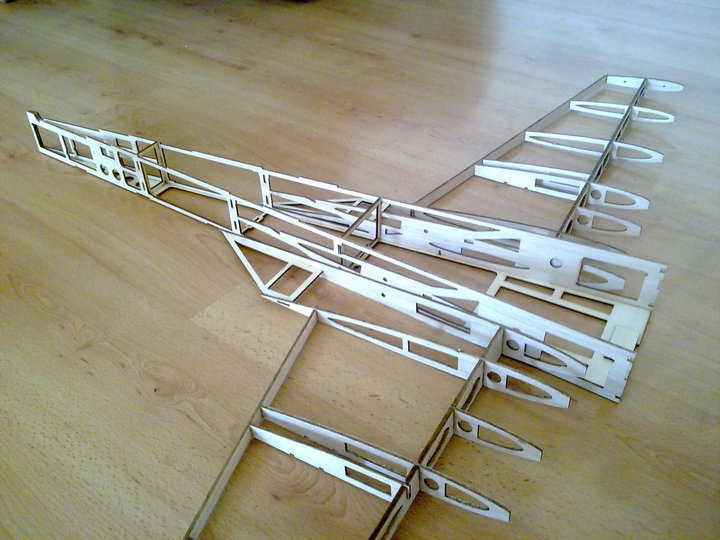

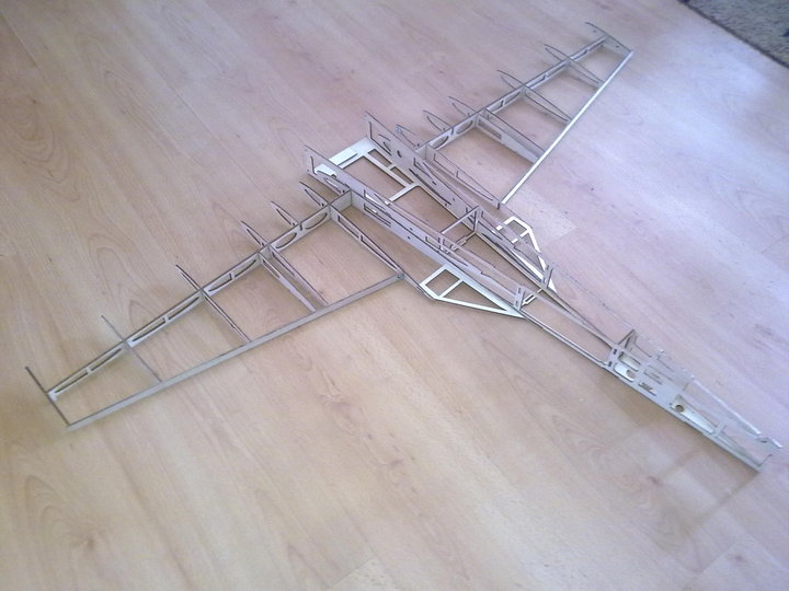

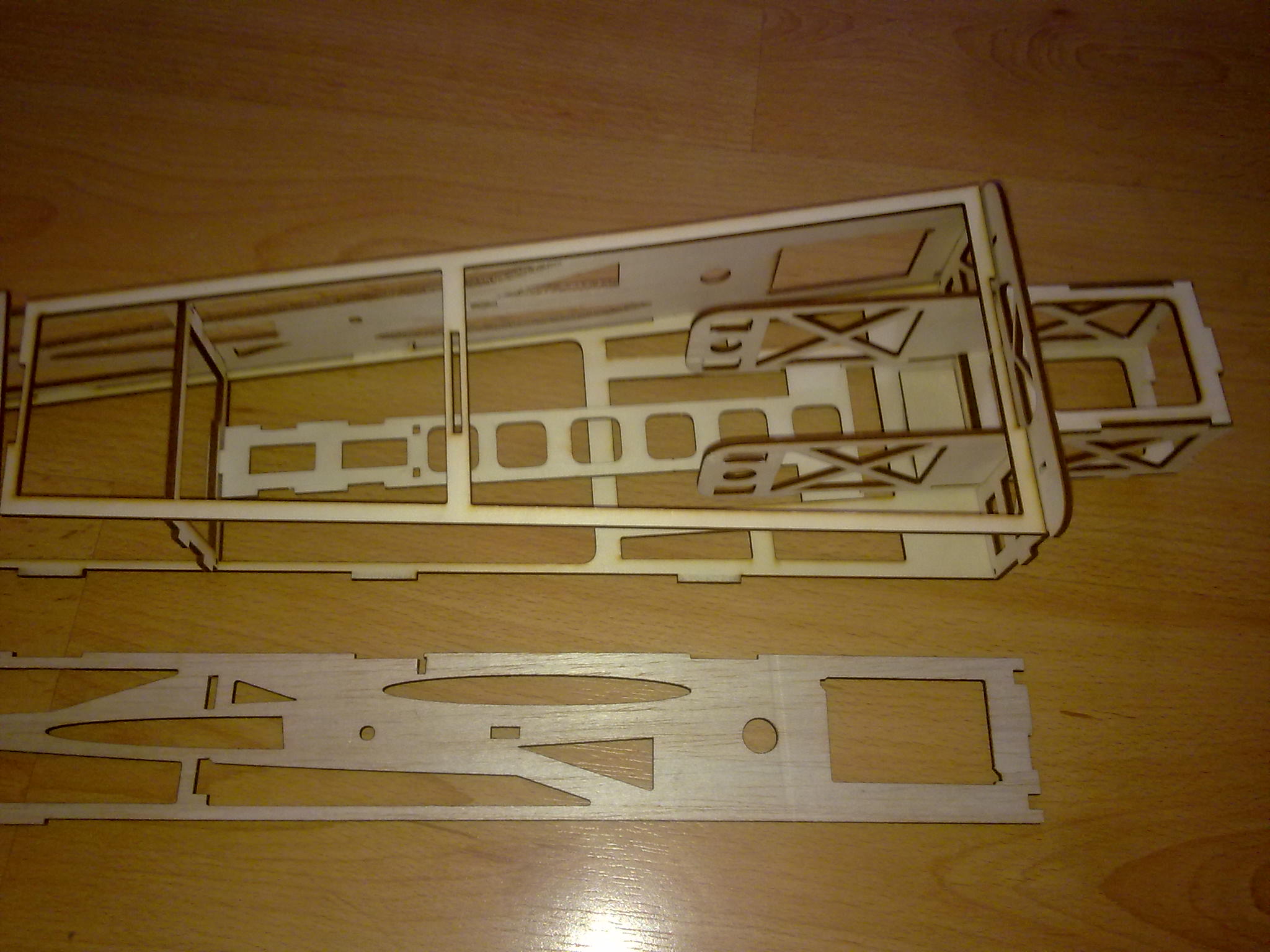

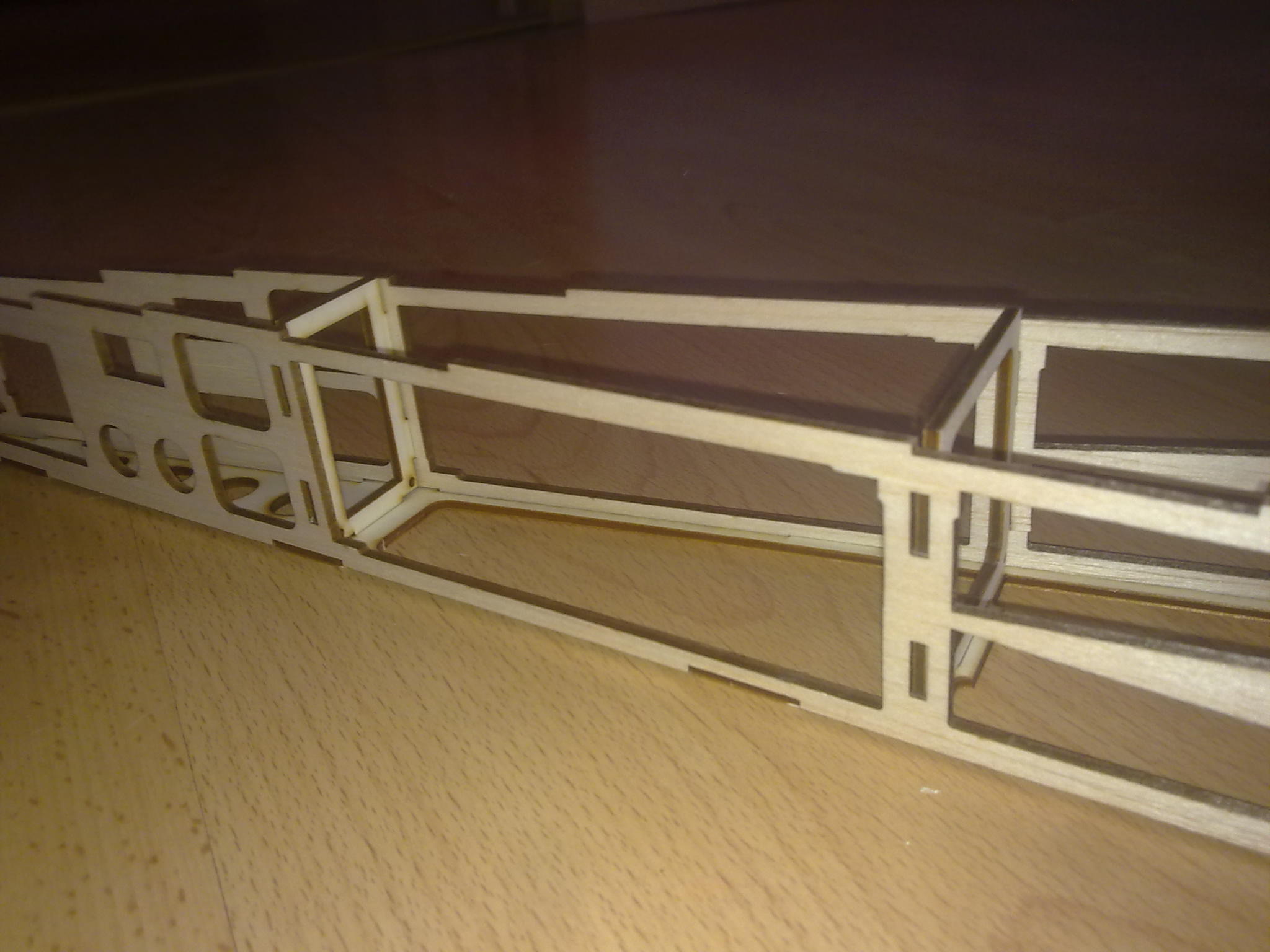

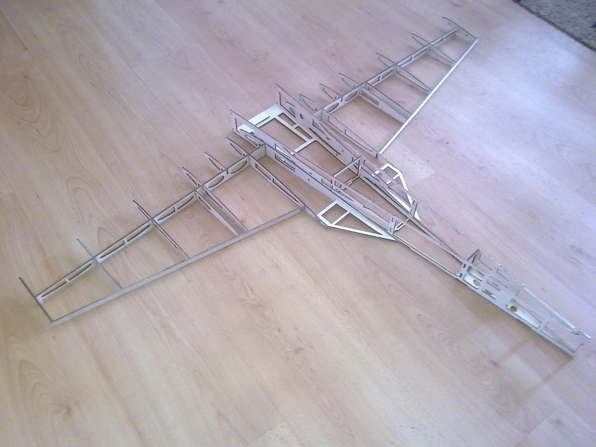

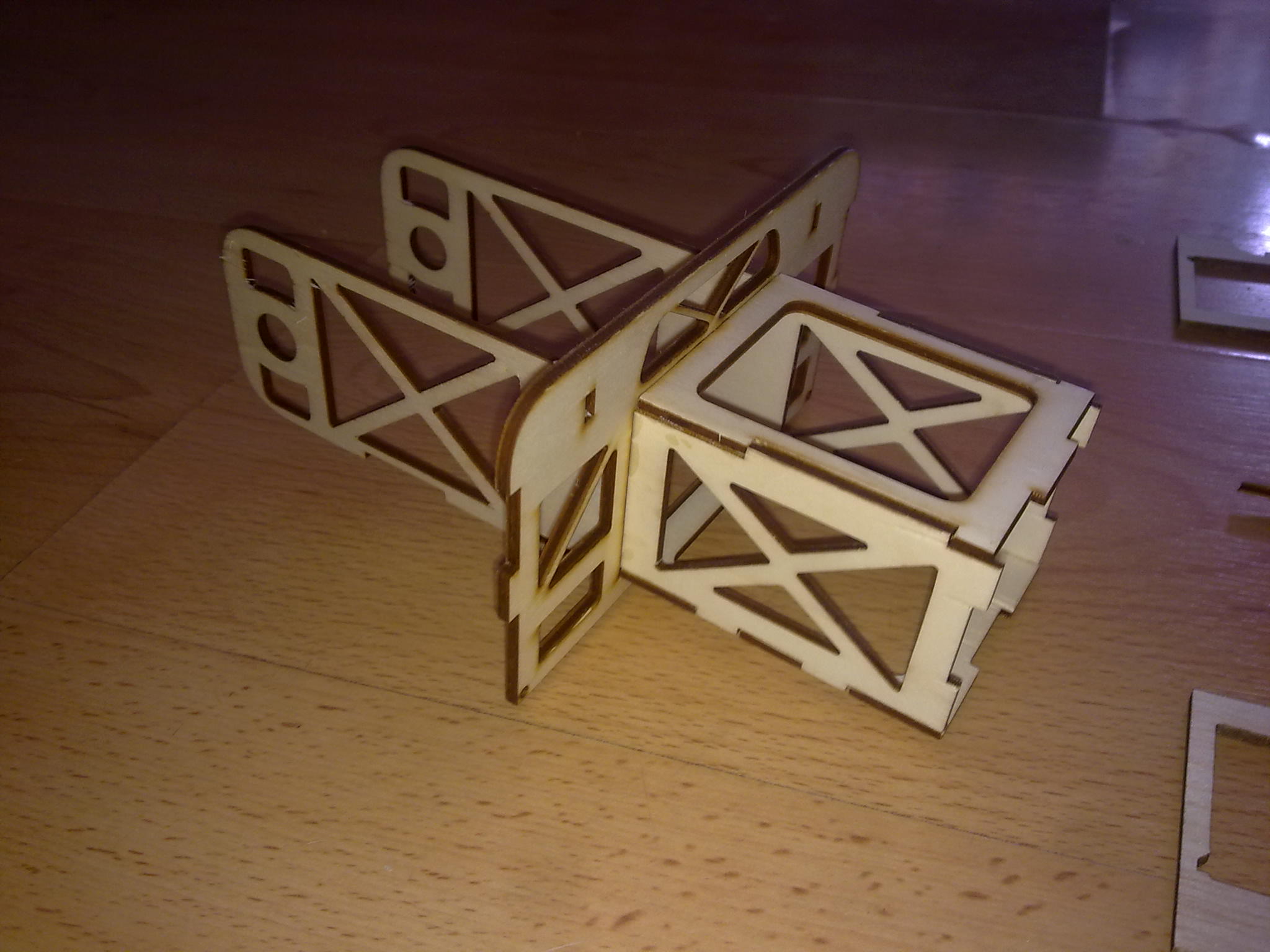

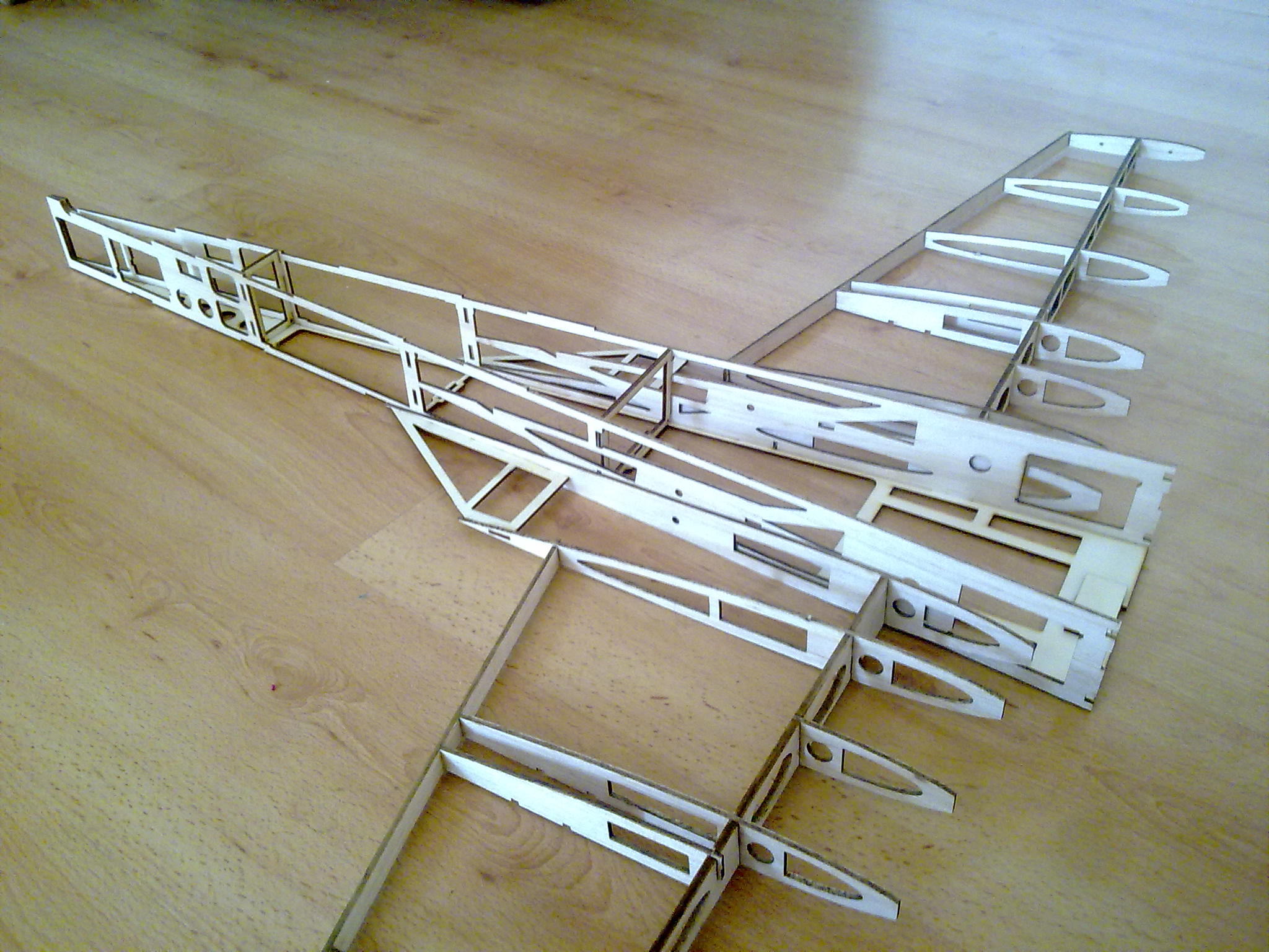

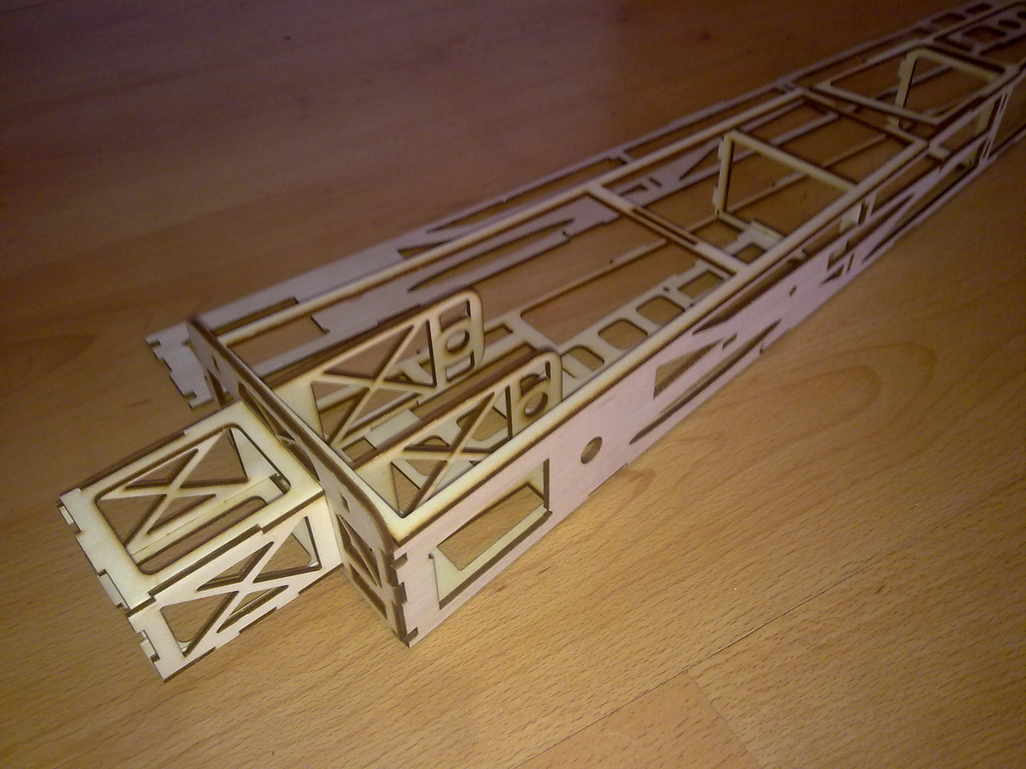

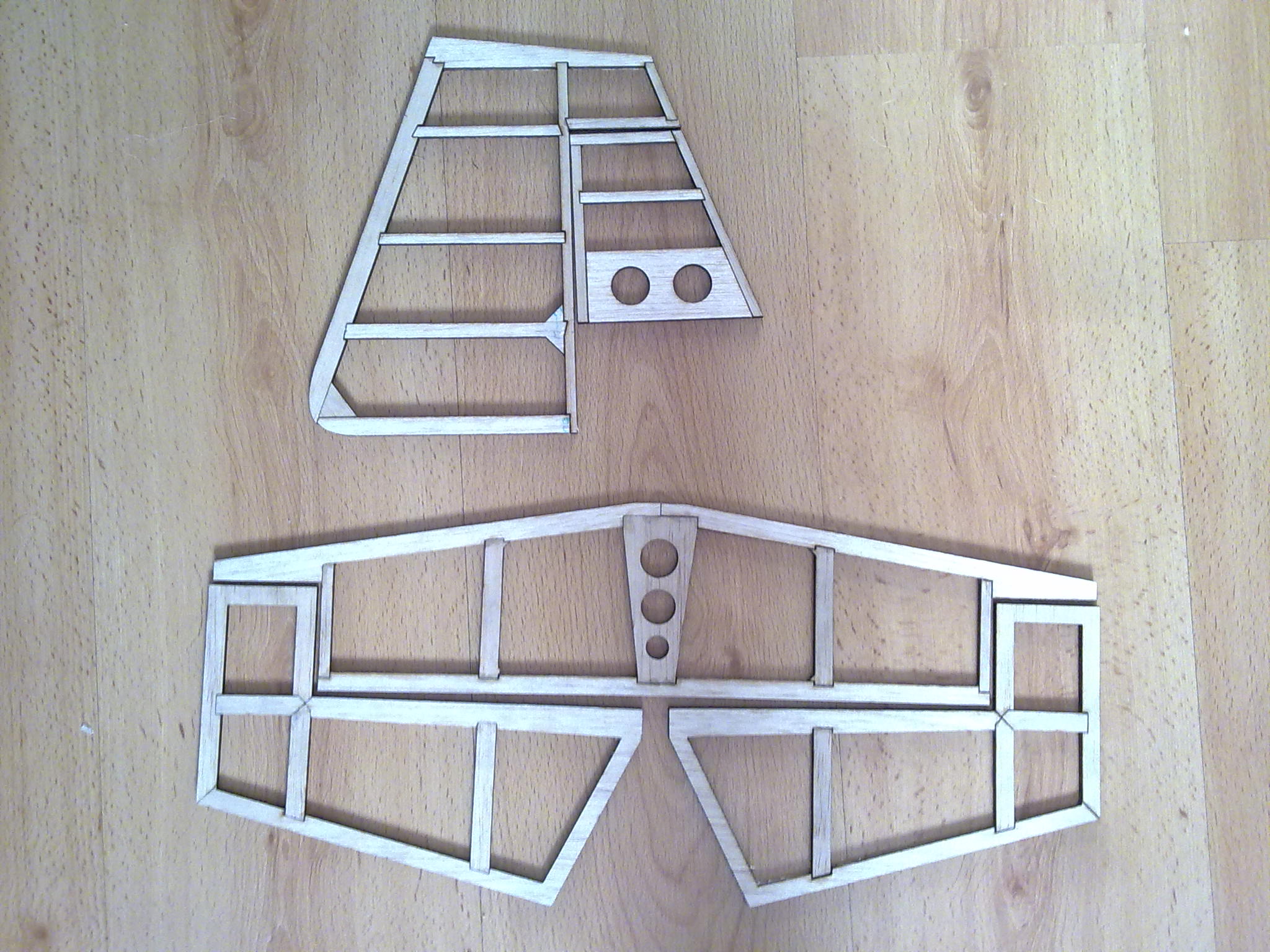

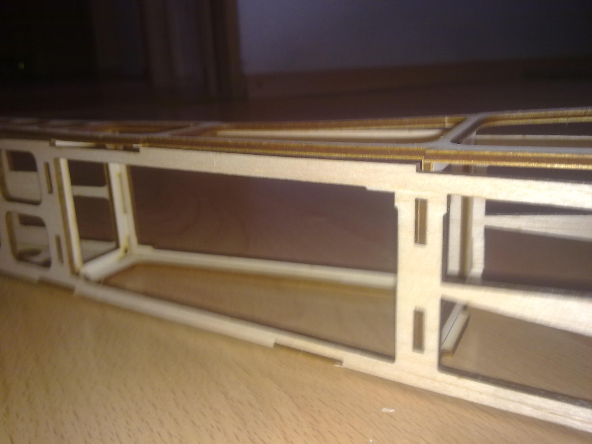

Witam.
Dostałem plany cnc katanki 1250mm od kolegi z innego portalu.Dałem projekt do wycięcia i oto jest.
Chodzi mi oto byście zerknęli i porównali do waszych projektów( wyrazili opinnie i dali ewentualnie porady), bo widzę ze sporo sie rózni, chociażby mniejszą ilością materiału jak i wykonaniem –detali i paroma błędami.Dzieki
To fotki podczas budowy/składania.
Pózniej dam jeszcze fotki i opisze wagę.(kadłub b-sklejka 3mm).

Komentarz: Tu pierwszy błąd projektu zawysokie dwie wregi w kadłubie

Komentarz: Budowa żebra wymusi troche pracy nad natarciem.

Niestety, ale Twój model zawiera masę błędów konstrukcyjnych. Boczki są źle zaprojektowane, ster wysokości złamie Ci się w kilku miejscach. Żeberka w skrzydle nie mają rozpórki przez co łatwo je zgnieść. Człowiek który zaprojektował tą konstrukcję totalnie nie ma pojęcia o właściwościach materiałów oraz ich wytrzymałości. Niestety, dość krytyczna wypowiedź z mojej strony ale lepiej teraz o tym wspomnieć niż miałbyś wpakować kupę kasy w model który być może rozsypie się przy mocniejszym zaciągnięciu steru wysokości.

Według mnie plany mają parę błędów, i niedopracowań , zresztą mam wrażenie że Pan Sławek już nawet wypowiadał się na temat tego modelu :?
PS :Ja osobiście nie planuję nigdy z nich korzystać

Co do nauki na błędach to jest ona jedną z najbardziej skutecznych metod :( a co do modelu to można by zmienić sporo i może poleci. Z tego co ja widzę to na pewno trzeba coś zrobić ze sterami. Chodzi mi o wysokość, bo to co tam jest zrobione to raczej długo nie wytrzyma chodzi mi o element gdzie są łączą się 4 trójkąty.
Post: 14 lip 2012, o 08:19
Wczoraj spotkałem się z Konradem w Warszawie. Pokazał mi ten model. No cóż, szkoda nawet słów. Masa błędów konstrukcyjnych, ster wysokości pewnie połamałby się w momencie oklejania. Dla mnie osobiście ustawianie słojów w poprzek rozpórek balsowych to nieporozumienie. Półka na serwo kierunku zrobiona jest w taki sposób że wystawało by poza obrysk kadłuba.
