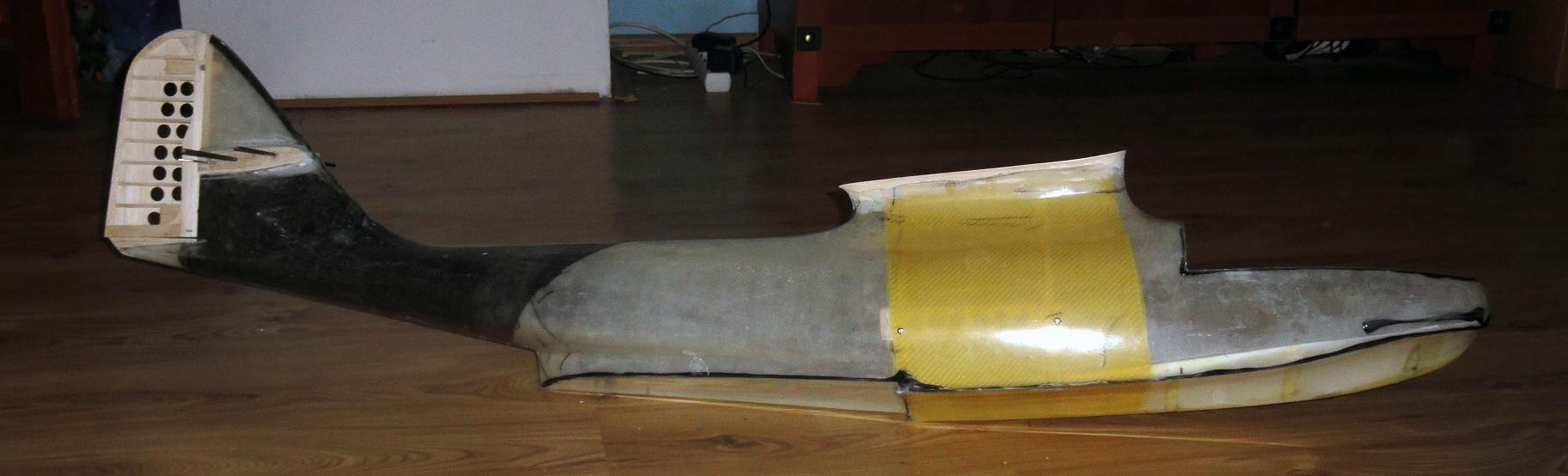

Kadłub(zmieniłem kąt natarcia płata na +6 stopni względem osi kadłuba, a statecznika na +4 stopnie):
dsc01121mod.jpg [ 97.92 KiB | Przeglądany 11447 razy ]

Bardzo często poruszanym tematem przy budowie Cataliny są kąty natarcia płata, statecznika poziomego oraz silników. W moim modelu są to kąty takie jak miał prawdziwy samolot - skrzydła +6 stopni, statecznik poziomy +4 stopnie, silniki +3 stopnie, wszystko względem osi kadłuba. Takie ustawienie umożliwi moim zdaniem szybszy start z wody przy mniejszej mocy silnika. A co Wy o tym myślicie?
Drugim tematem, który chciałem poruszyć jest stateczność podłużna Cataliny. W celu jej poprawy powiększyłem statecznik poziomy z 14% powierzchni skrzydła do 17%, myślę, że dzięki temu model będzie bardziej stateczny.
Pozdrawiam, Janek.

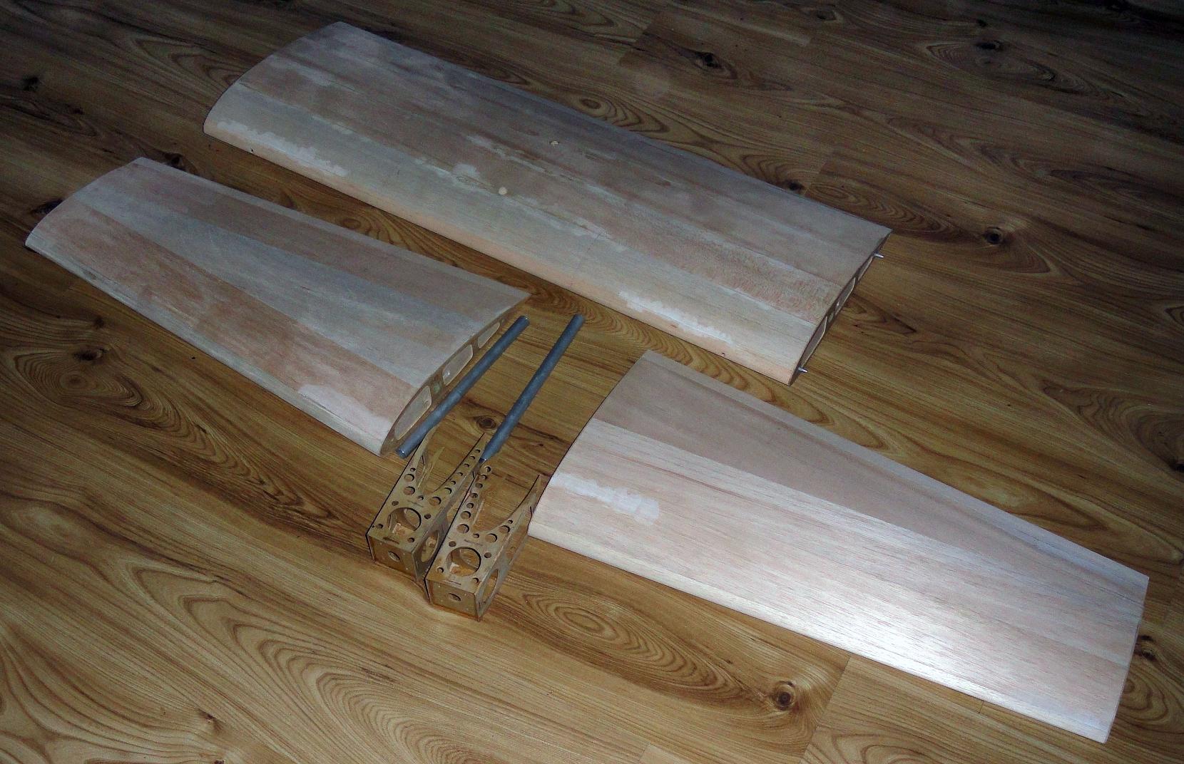

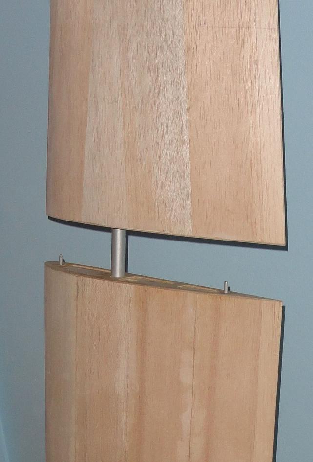

pracy przy Catalinie ciąg dalszy. Skrzydło - profil centropłata Clark Y-15%, końcówki Clark Y-12%. Jest to konstrukcja styropianowo-balsowa. Styropianowy rdzeń wyciąłem "gorącym drutem", dodatkowo wyażurowałem trzy otwory dla zmniejszenia masy skrzydła. Przed oklejeniem rdzenia balsą wkleiłem mocowanie płata i zastrzałów oraz rurki laminatowe do połączenia płata z centropłatem za pomocą rurki duralowej o średnicy 16mm. Rdzeń okleiłem balsą 1mm twardą, za pomocą kleju Soudal. Pomiędzy rdzeniem, a balsą dałem siatkę z włókna szklanego używaną w budownictwie, co znacznie wzmocniło skrzydło. W ramach ciekawostki: płat styropianowo-balsowy po raz pierwszy został zastosowany pod koniec lat 60-tych i to najprawdopodobniej w Polsce. Wówczas to polska ekipa na Mistrzostwa Europy modeli akrobacyjnych zdalnie sterowanych po raz pierwszy zastosowała płaty z rdzeniem styropianowym.
Do postu załączam zdjęcia:
Skrzydło - centropłat(550g) i końcówki(po 230g):
dsc01127mod.jpg [ 272.02 KiB | Przeglądany 11447 razy ]
Mocowanie końcówek do centropłata:
dsc01131mod.jpg [ 72.17 KiB | Przeglądany 11447 razy ]

Świetna robota, zresztą jak większość twoich modeli. Jak zrobiłeś ażury w rdzeniu? Buduje swój kolejny płat styro-balsa i interesuje mnie to.
Post: 28 sty 2012, o 22:19
Płat ma dźwigar , czy tylko pracujące pokrycie ? I jak wykonałeś krawędź spływu - doklejając listwę , czy źle widzę ?
Wykonanie ekstra , czekam na ciąg dalszy .

Ażury w rdzeniu wycina się w dość prosty sposób. Pierwszą rzeczą jest wytopienie otworu w rdzeniu za pomocą prostego, rozgrzanego drutu. Musi być on równo i pewnie prowadzony. Zasada pokazana na obrazku:
imgemc.jpg [ 116.18 KiB | Przeglądany 11447 razy ]
Ja stosuję drut 5mm oraz prowadzenie robię z blachy. Po wykonaniu otworu i przewleczeniu drutu oporowego wycinam ramką otwory ulżeniowe według wcześniej zamocowanego na rdzeniu szablonu, najlepiej mieć kogoś do pomocy.

Płat nie posiada dźwigara tylko pracujące pokrycie wzmocnione siatką z włókna szklanego,krawędź spływu jest doklejana.

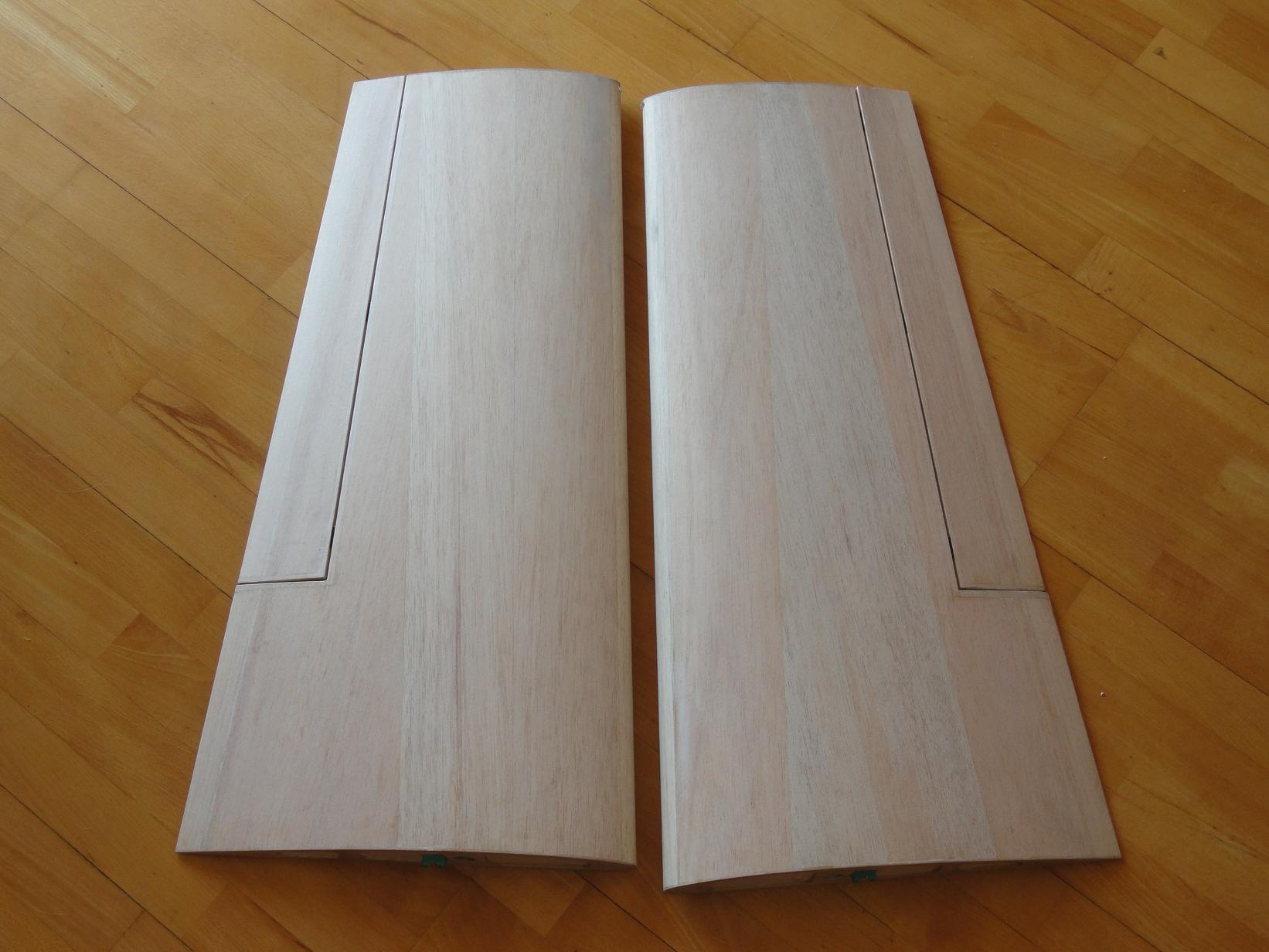

Dalsze prace przy Catalinie: Od końcówek skrzydeł zostały odcięte i obrobione lotki:
dsc01389mod.jpg [ 174.45 KiB | Przeglądany 11447 razy ]
Lotki zostały zamocowane na trzech zawiasach.

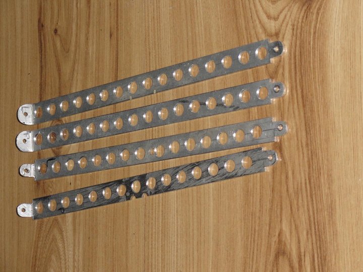

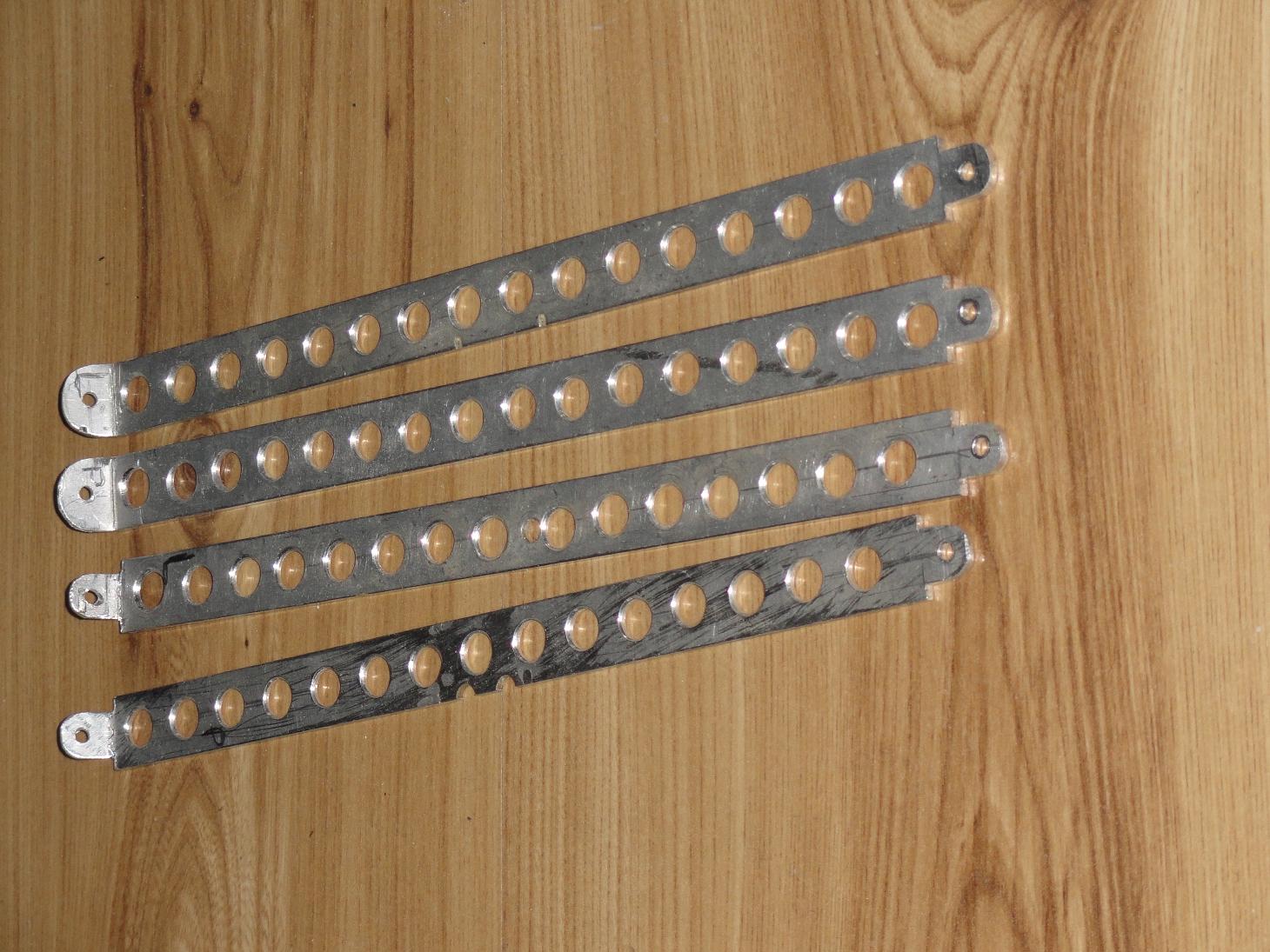

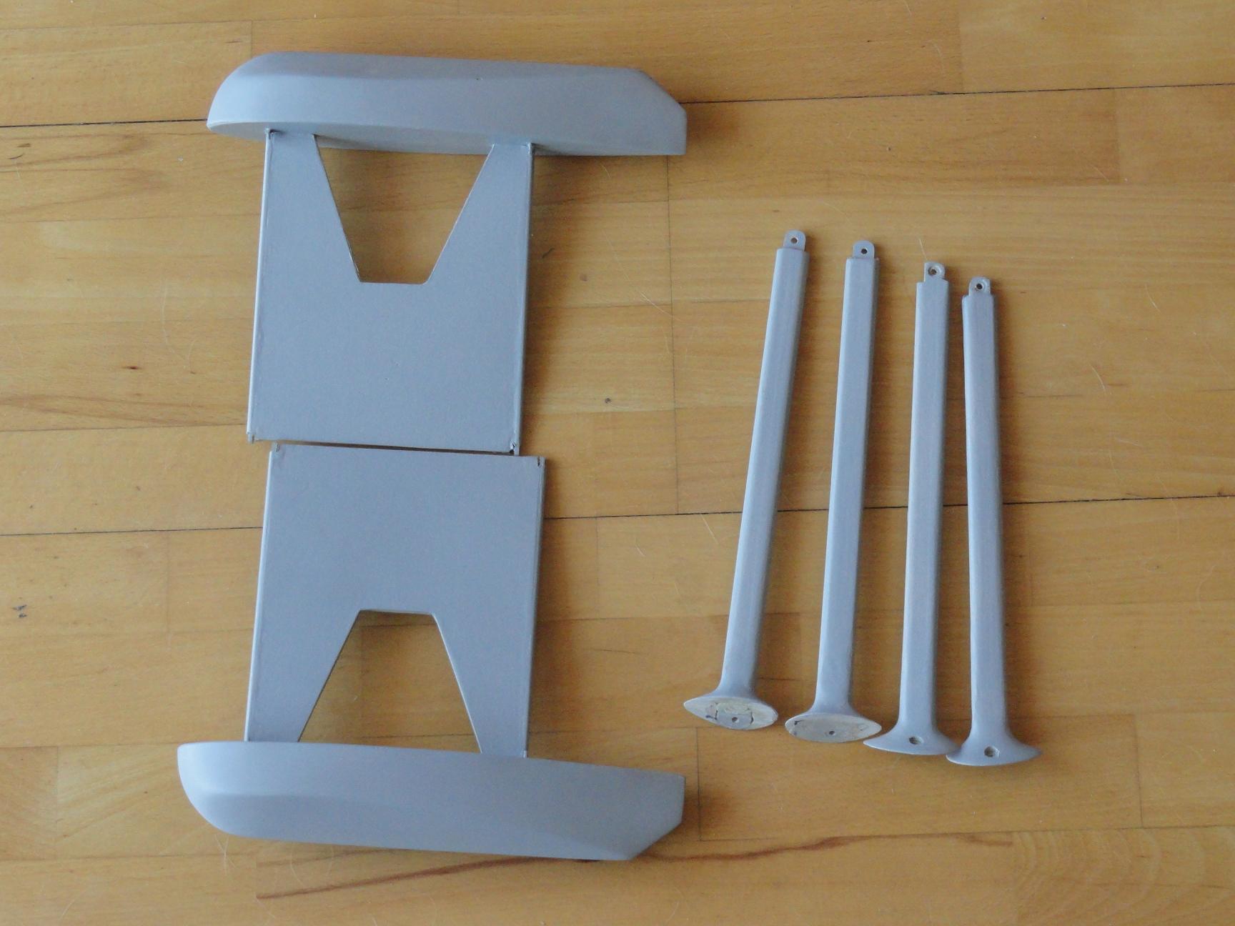

Zastrzały do mocowania płatów zostały wykonane z blachy duraluminiowej 2mm, po wyażurowaniu zostały pokryte balsą i oprofilowane.
Przed pokryciem:
dsc01135lr.jpg [ 238.64 KiB | Przeglądany 11447 razy ]
Zastrzały wraz z pływakami po obróbce:
dsc01395mod.jpg [ 184.25 KiB | Przeglądany 11447 razy ]
Pływaki zostały wykonane z laminatu, mocowanie z rurek węglowych oprofilowanych balsą.

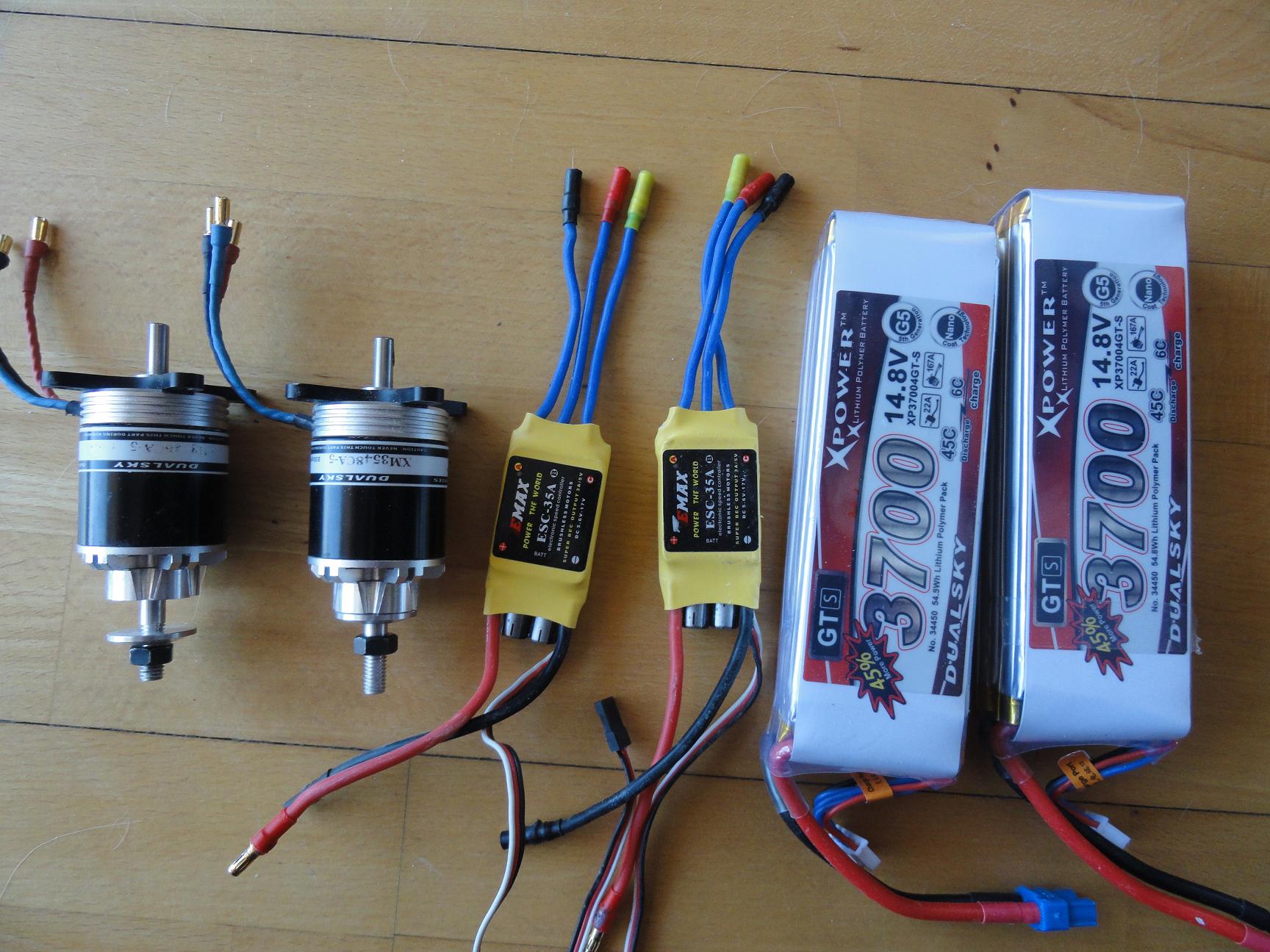

Do napędu Cataliny zostaną użyte silniki Dualsky XM 3548CA-5, regulatory emax ESC-35A oraz akumulatory Dualsky 3700Ah, 4s:
dsc01399mod.jpg [ 297.88 KiB | Przeglądany 11447 razy ]

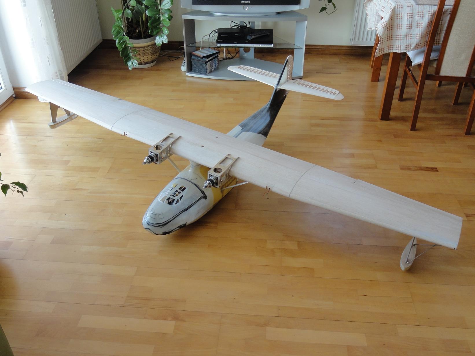

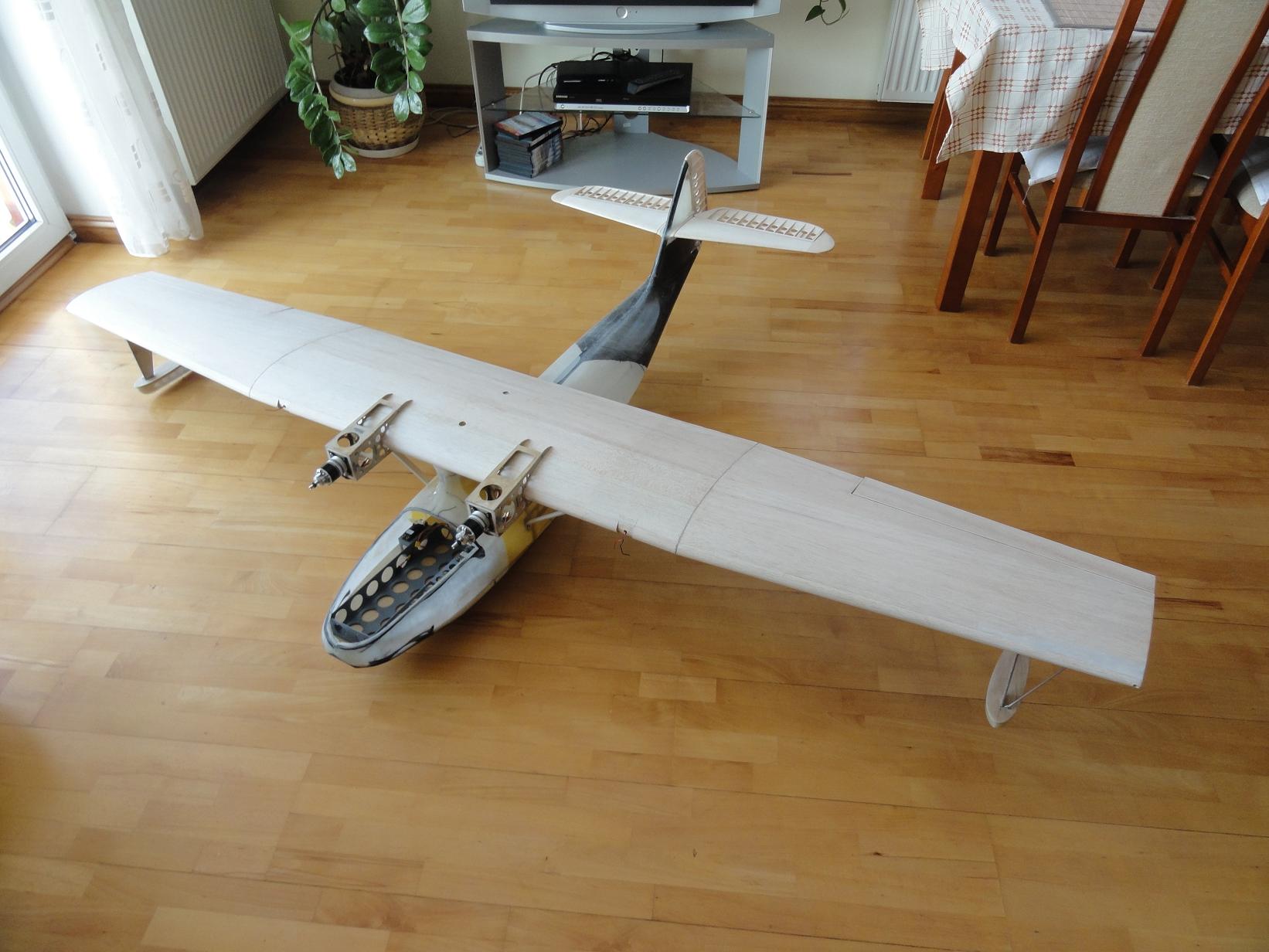

Wstępnie złożona Catalina bez kabiny:
dsc01285mod.jpg [ 194.79 KiB | Przeglądany 11447 razy ]
Widać mocowanie serwomechanizmów i łoża akumulatorów.
Catalina z kabiną:
dsc01286mod.jpg [ 197.61 KiB | Przeglądany 11447 razy ]
