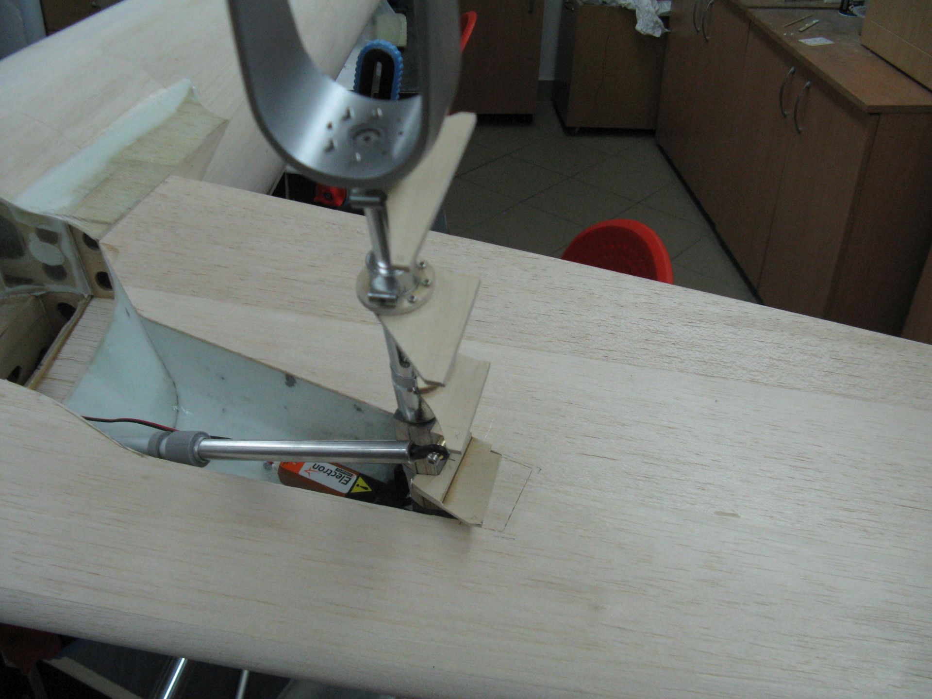

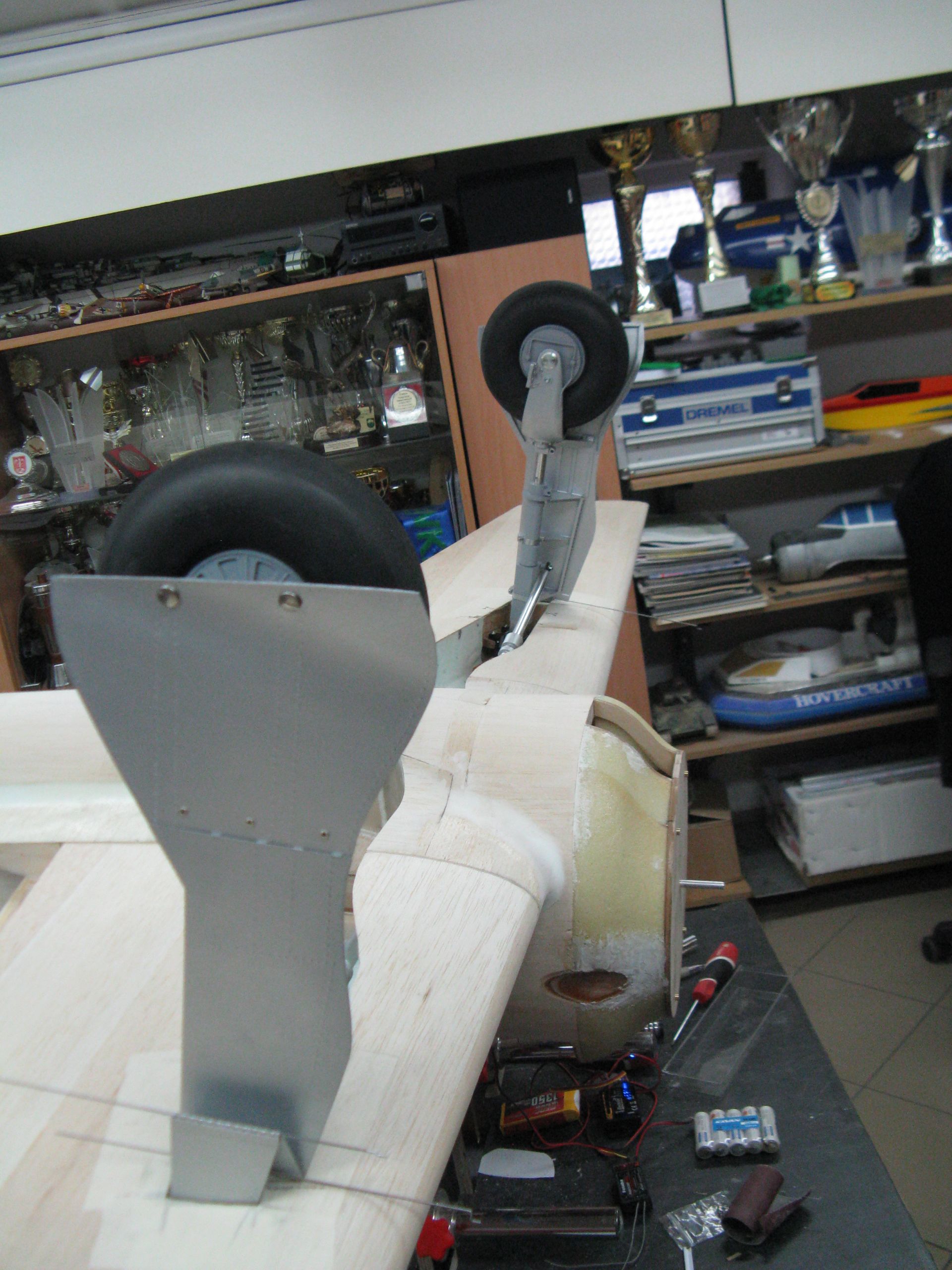

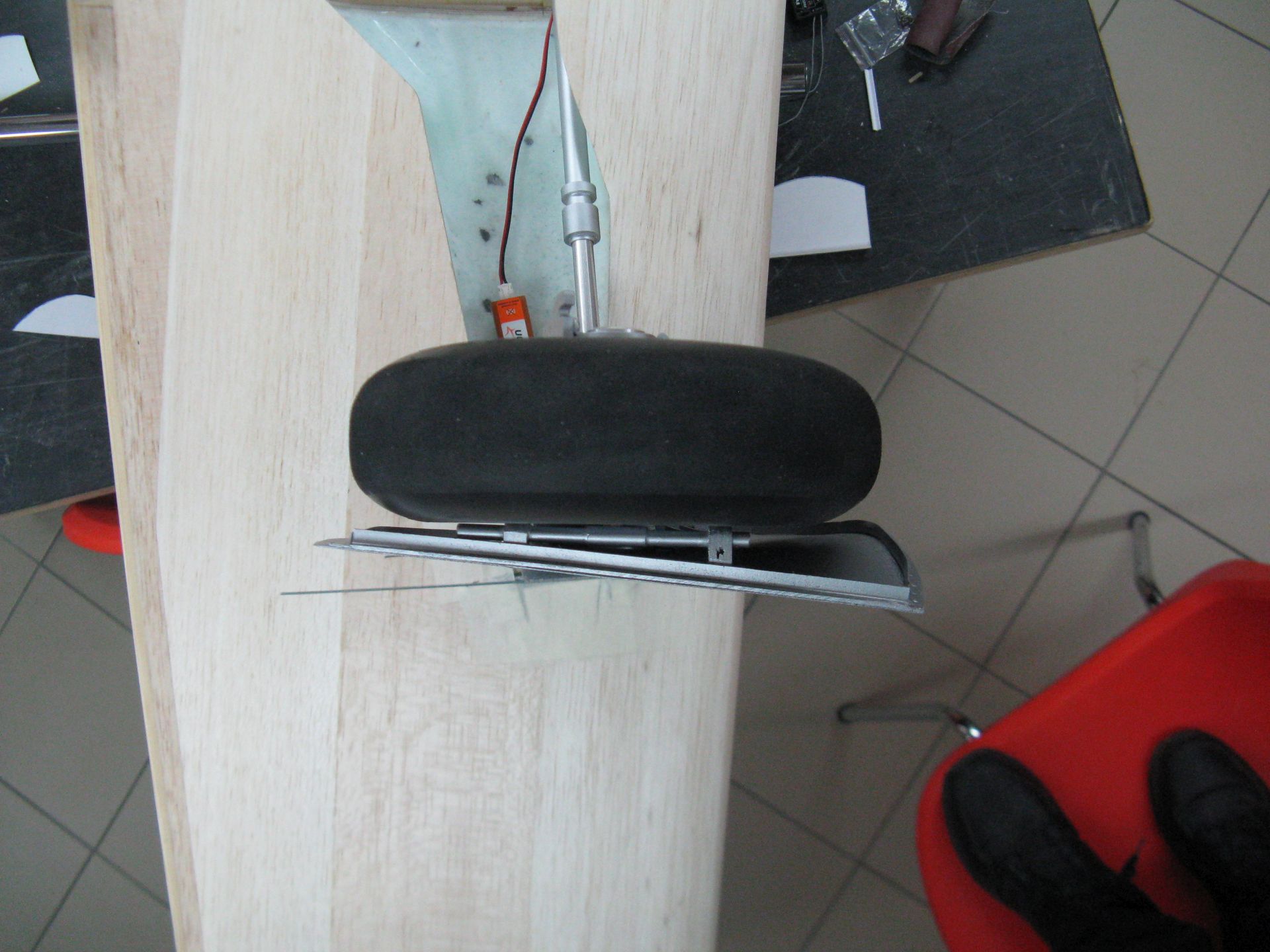

Próbuję ogarnąć mocowanie pokryw podwozia.
i80 320.jpg [ 289.89 KiB | Przeglądany 2062 razy ]
i80 321.jpg [ 272.53 KiB | Przeglądany 2062 razy ]
i80 322.jpg [ 271.65 KiB | Przeglądany 2062 razy ]
i80 323.jpg [ 278.04 KiB | Przeglądany 2062 razy ]
i80 324.jpg [ 284.38 KiB | Przeglądany 2062 razy ]
i80 325.jpg [ 247.09 KiB | Przeglądany 2062 razy ]
i80 326.jpg [ 505.61 KiB | Przeglądany 2062 razy ]

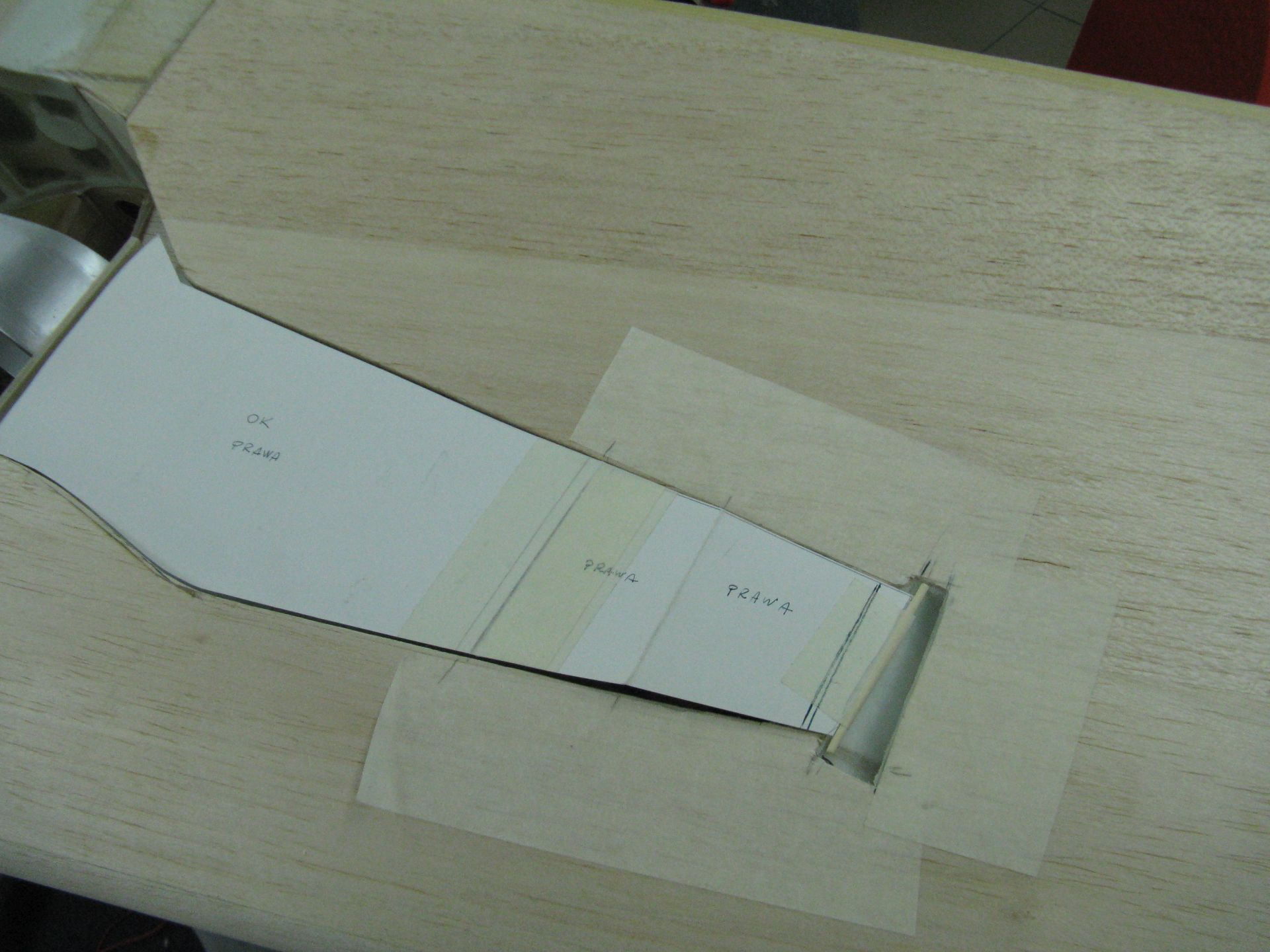

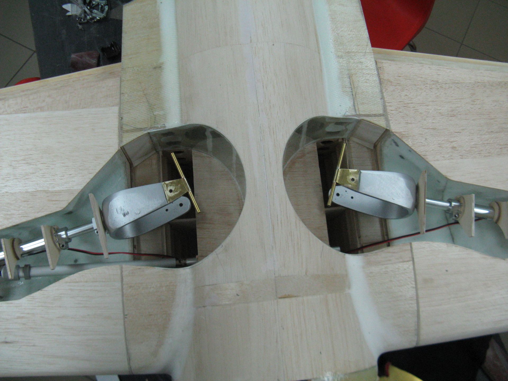

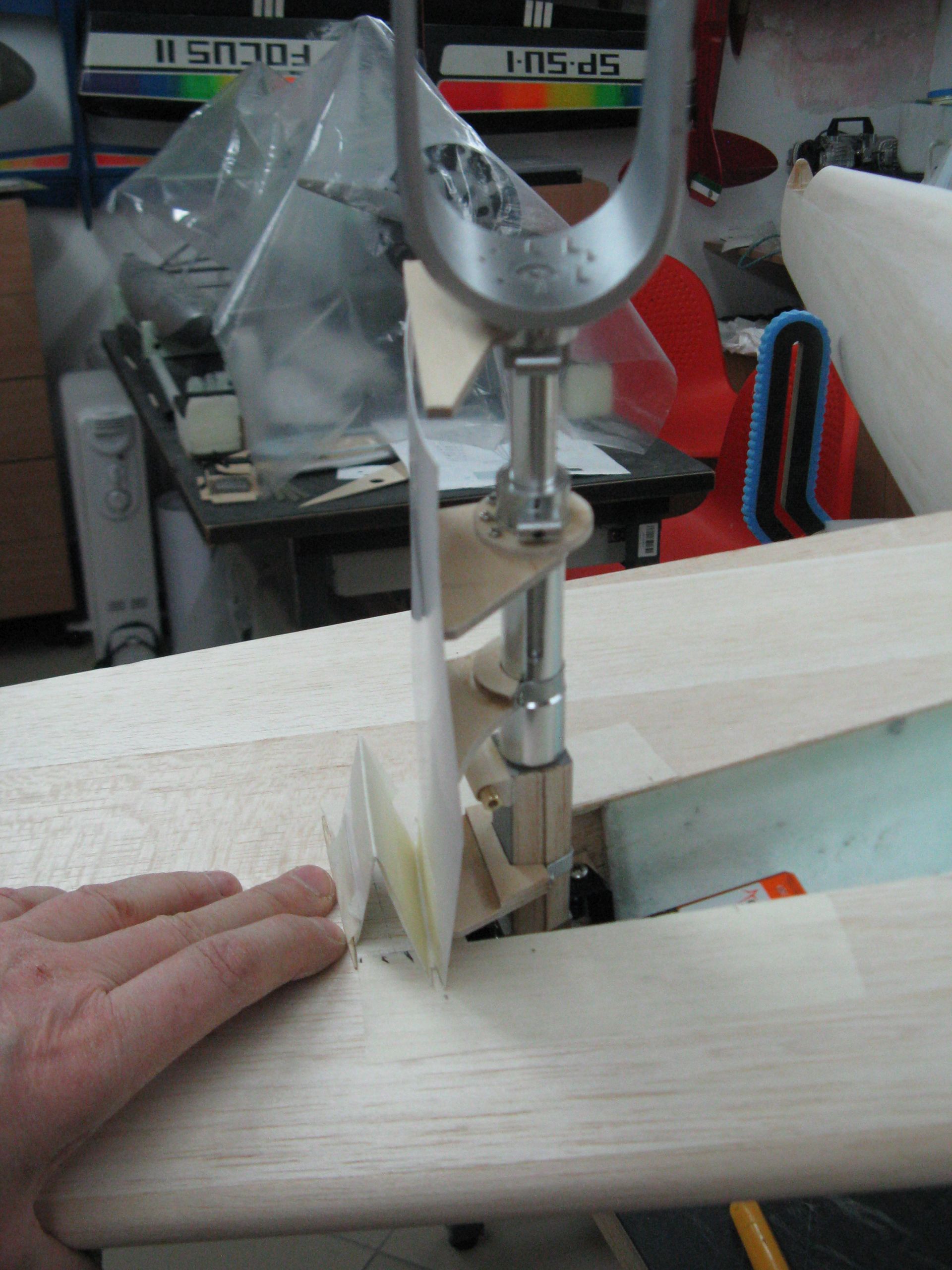

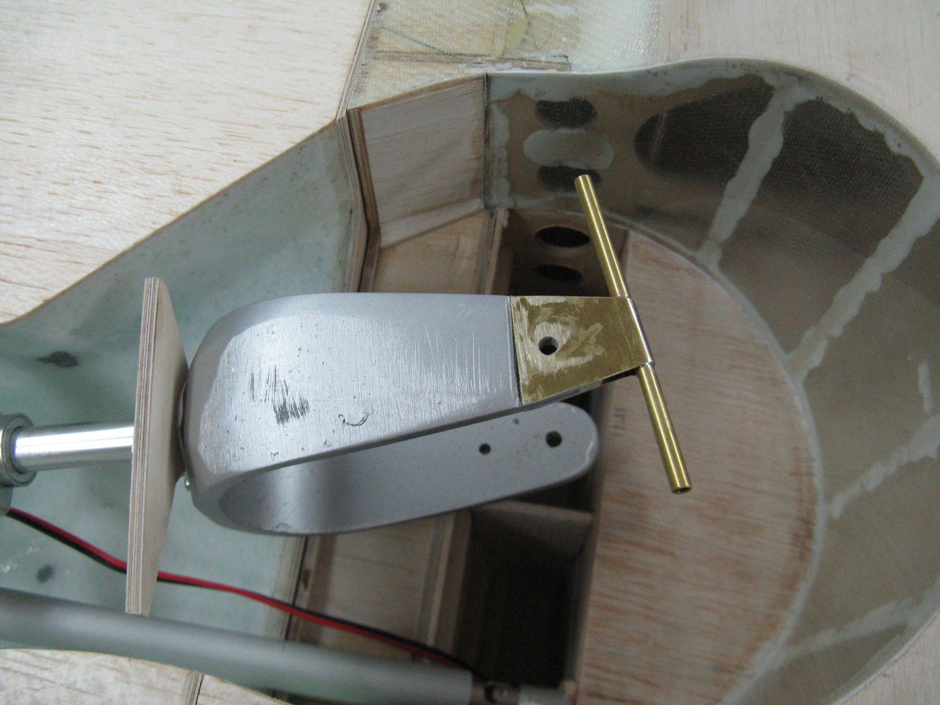

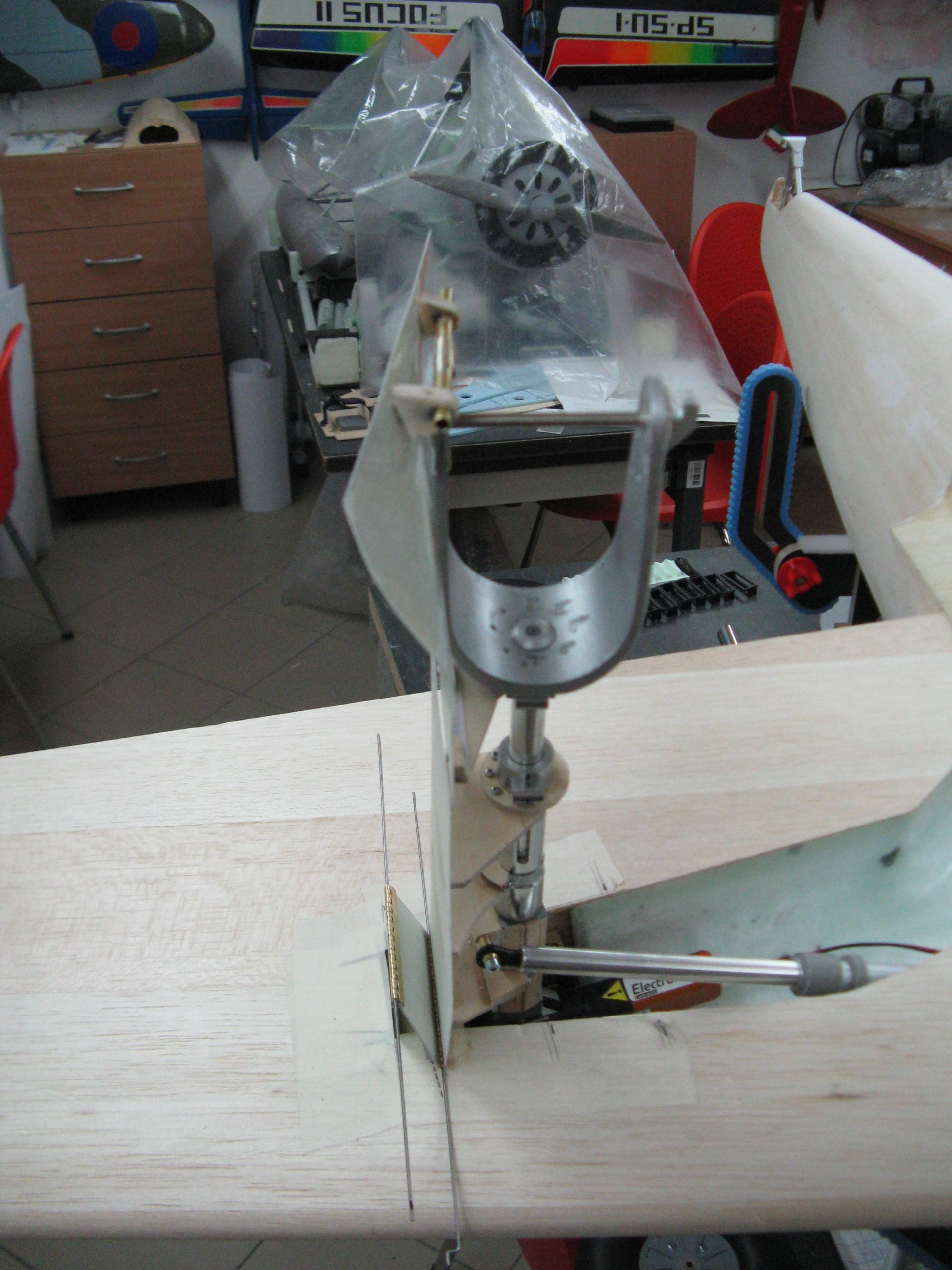

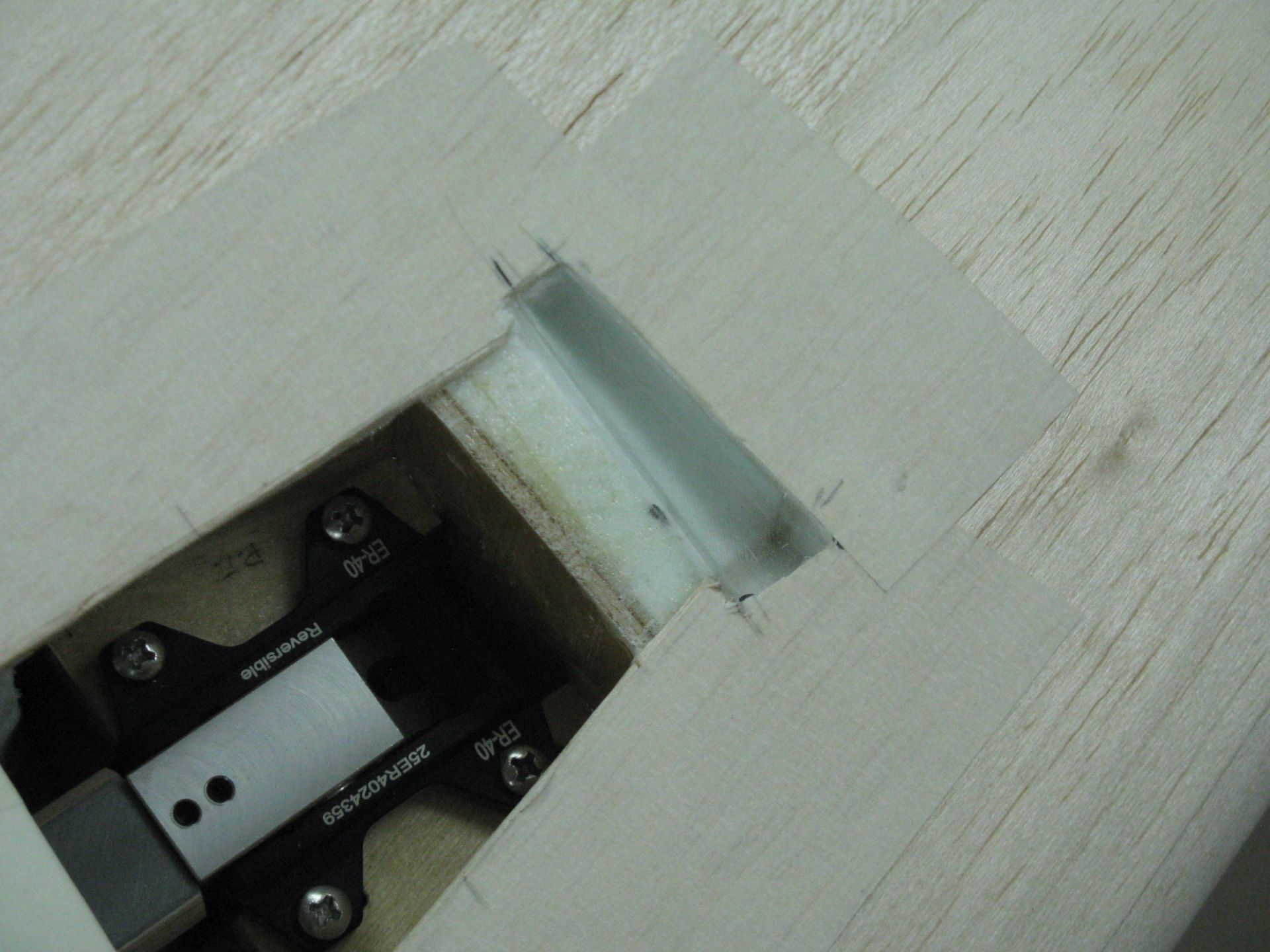

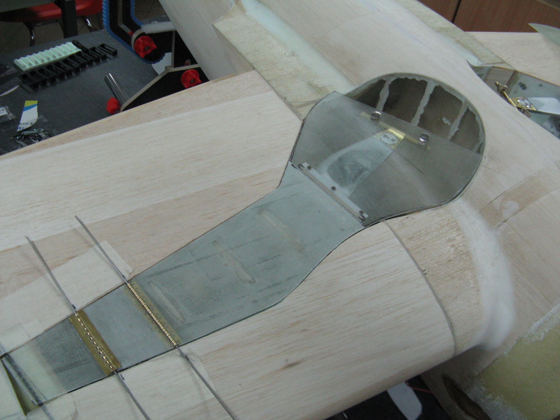

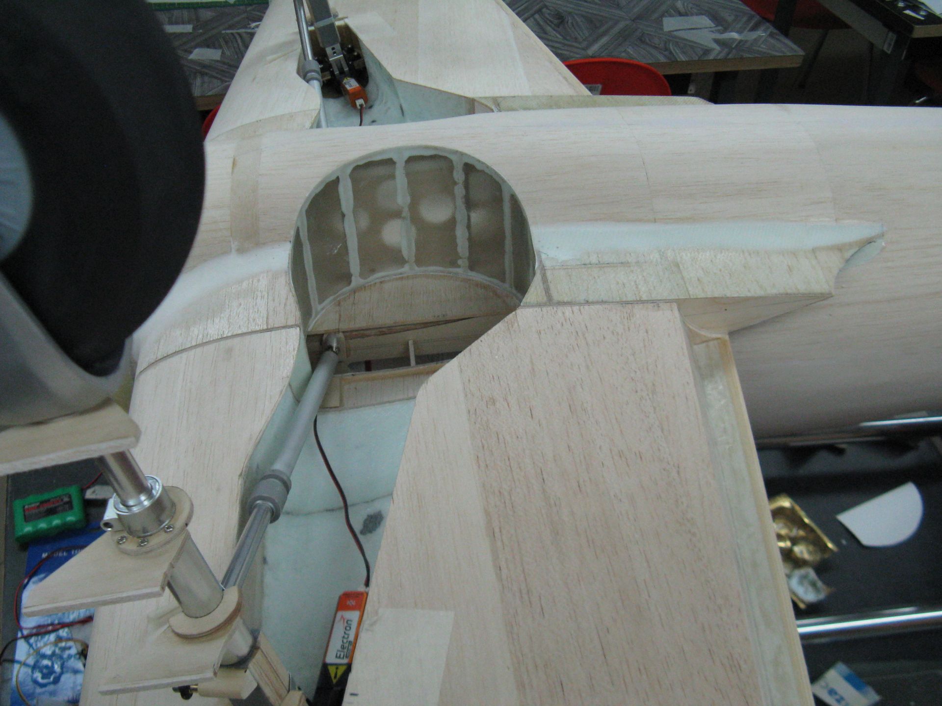

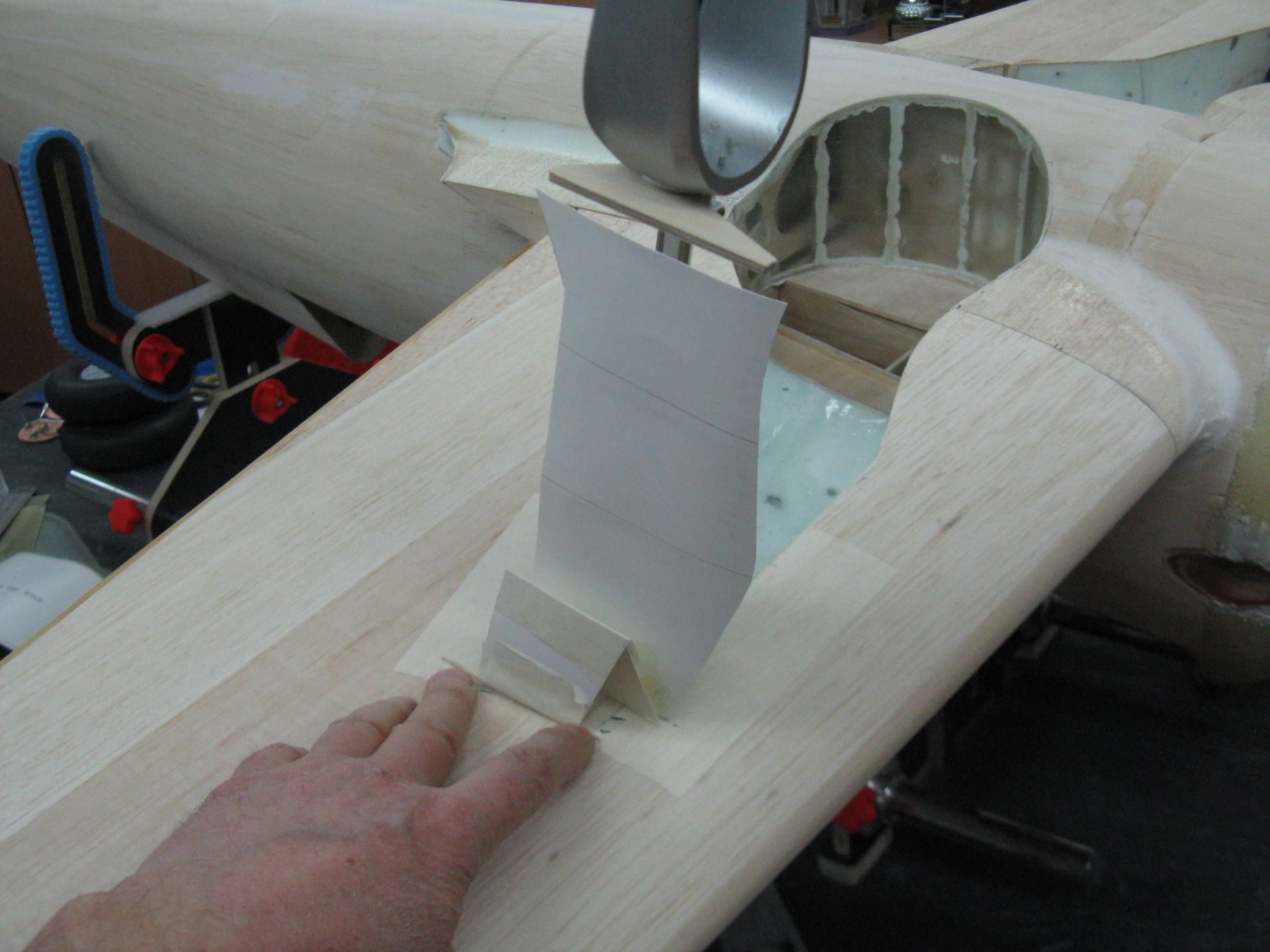

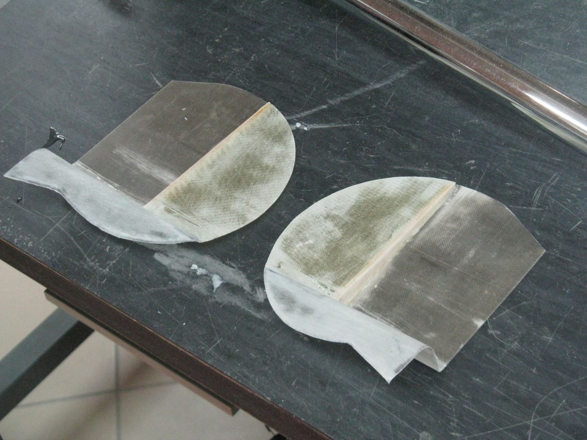

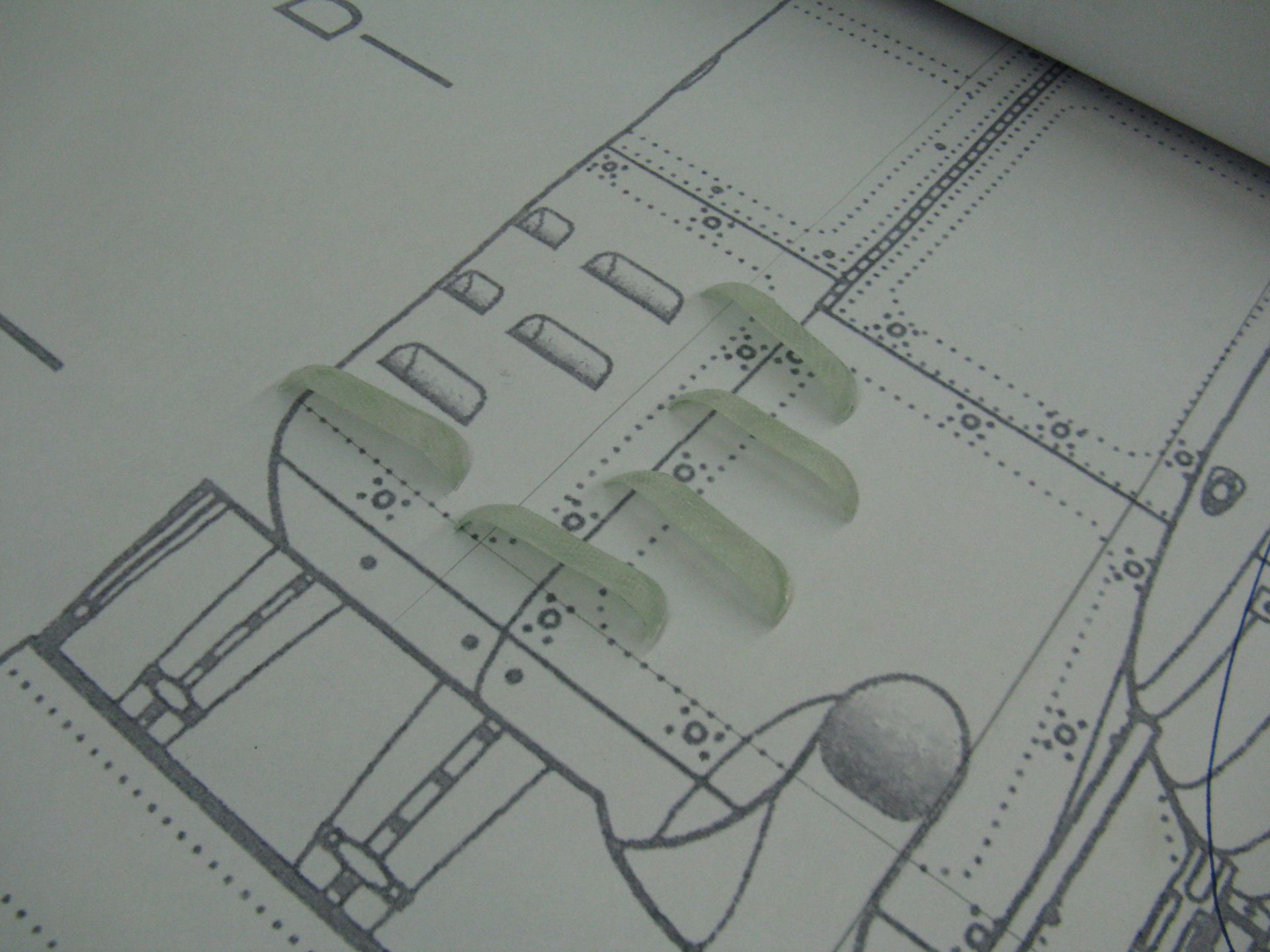

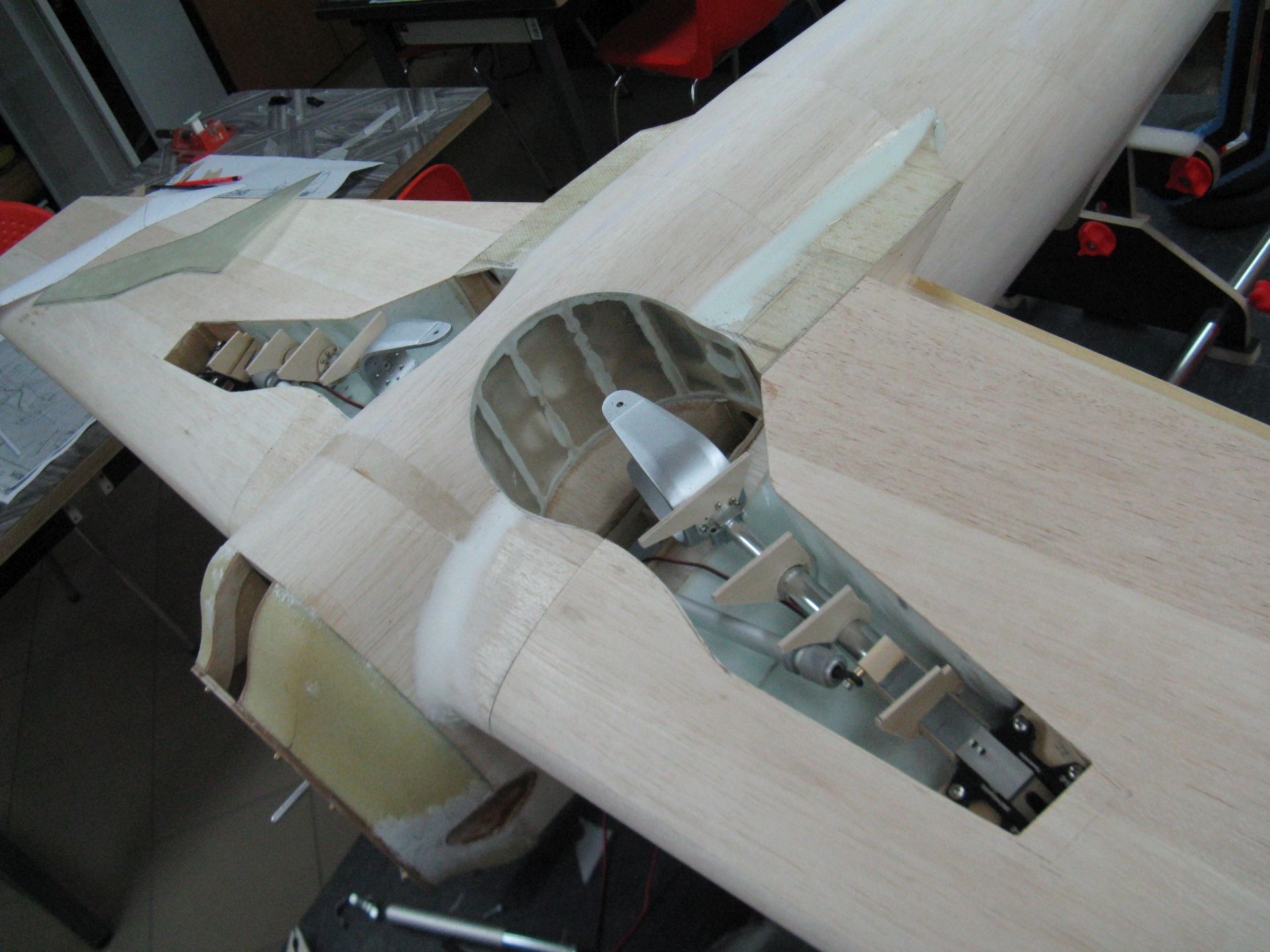

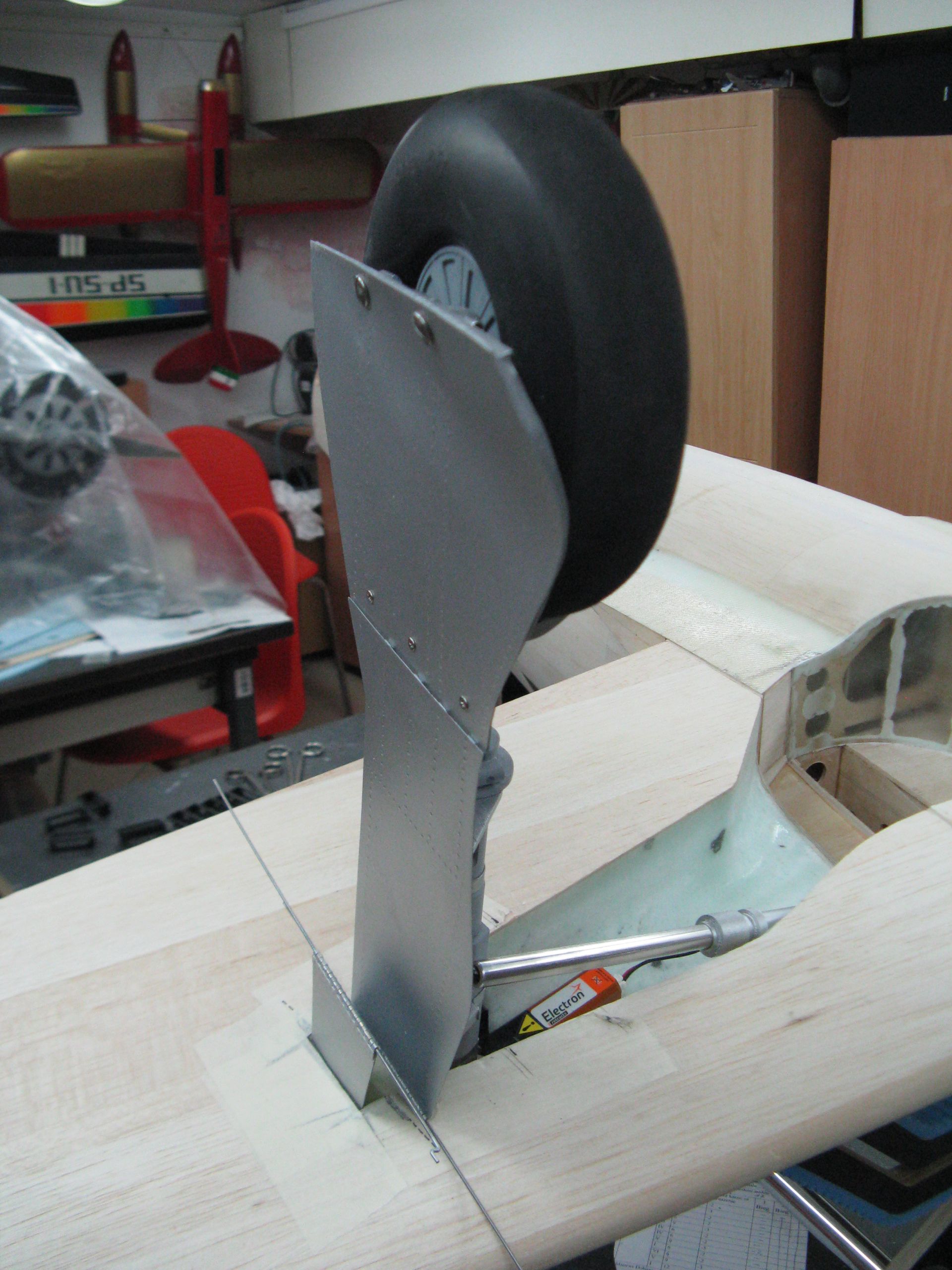

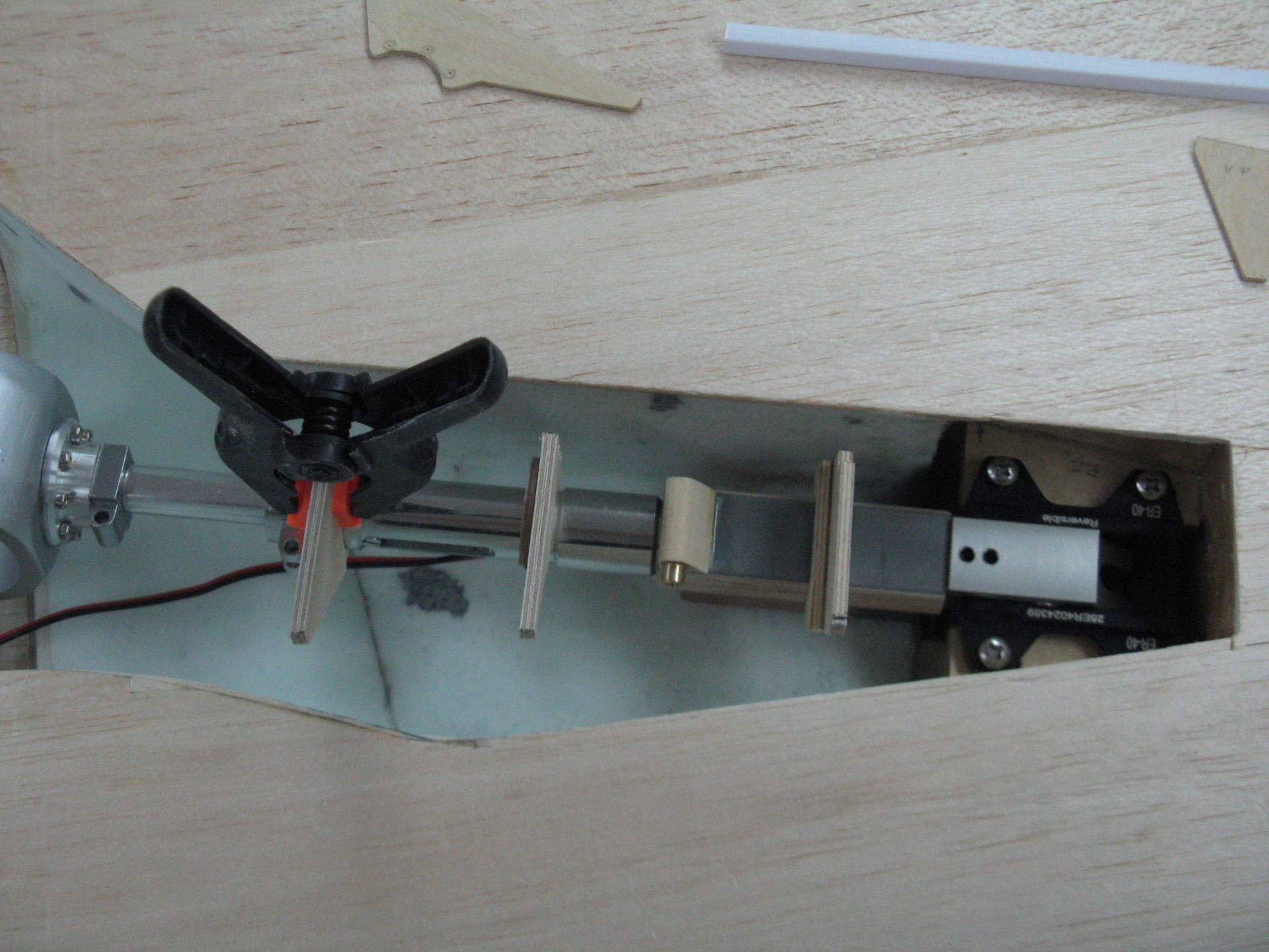

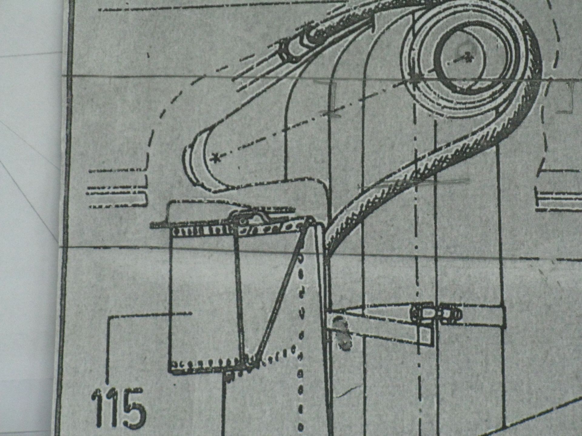

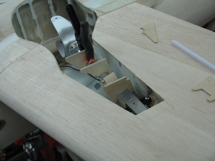

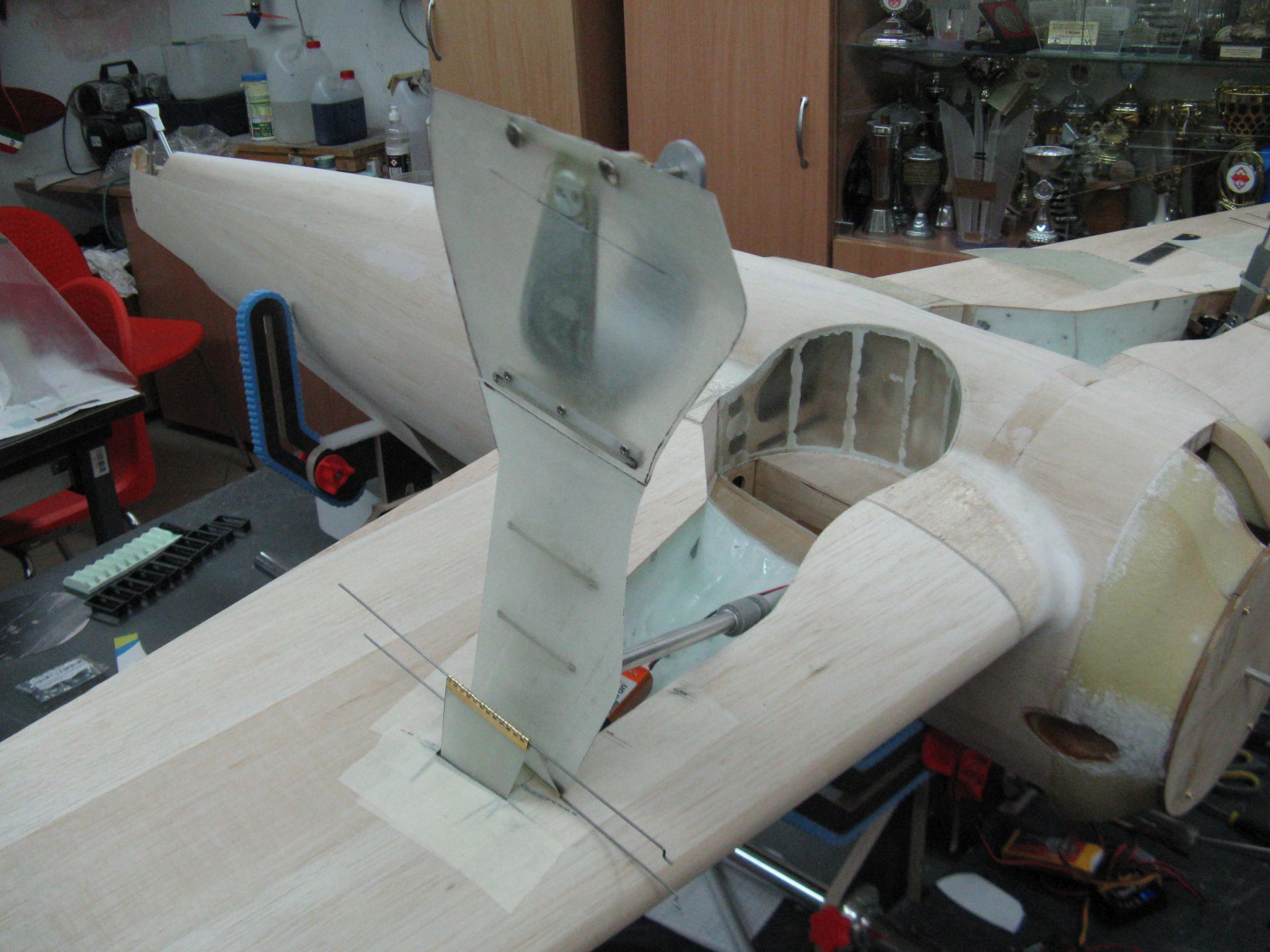

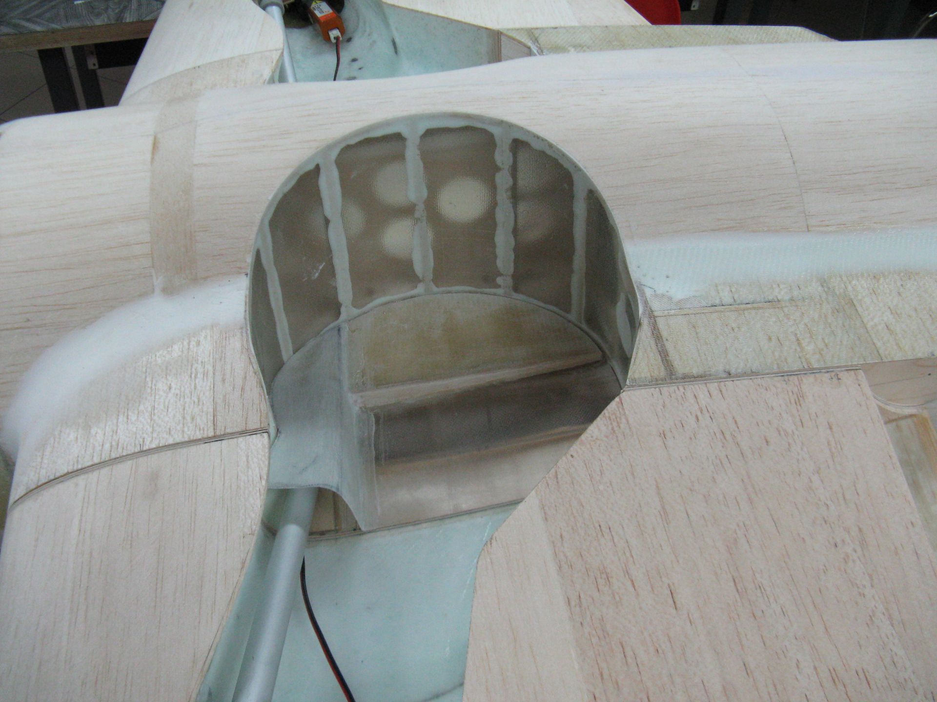

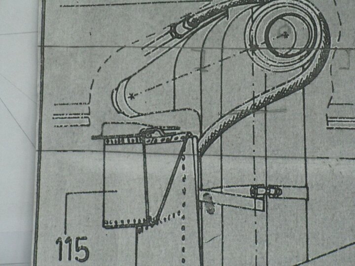

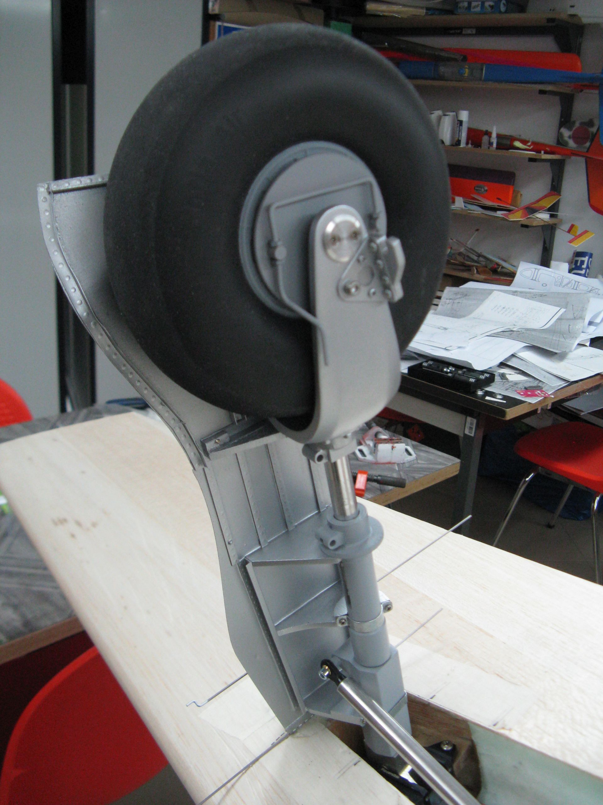

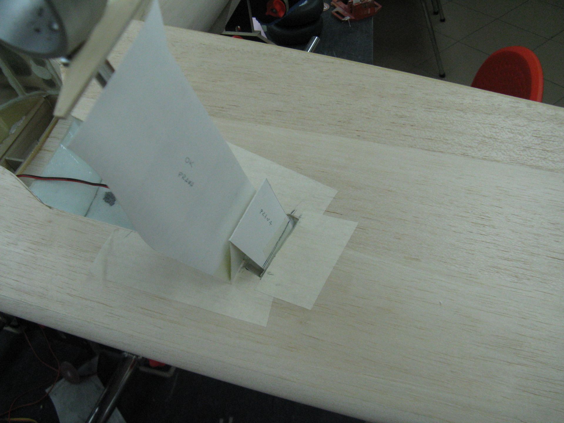

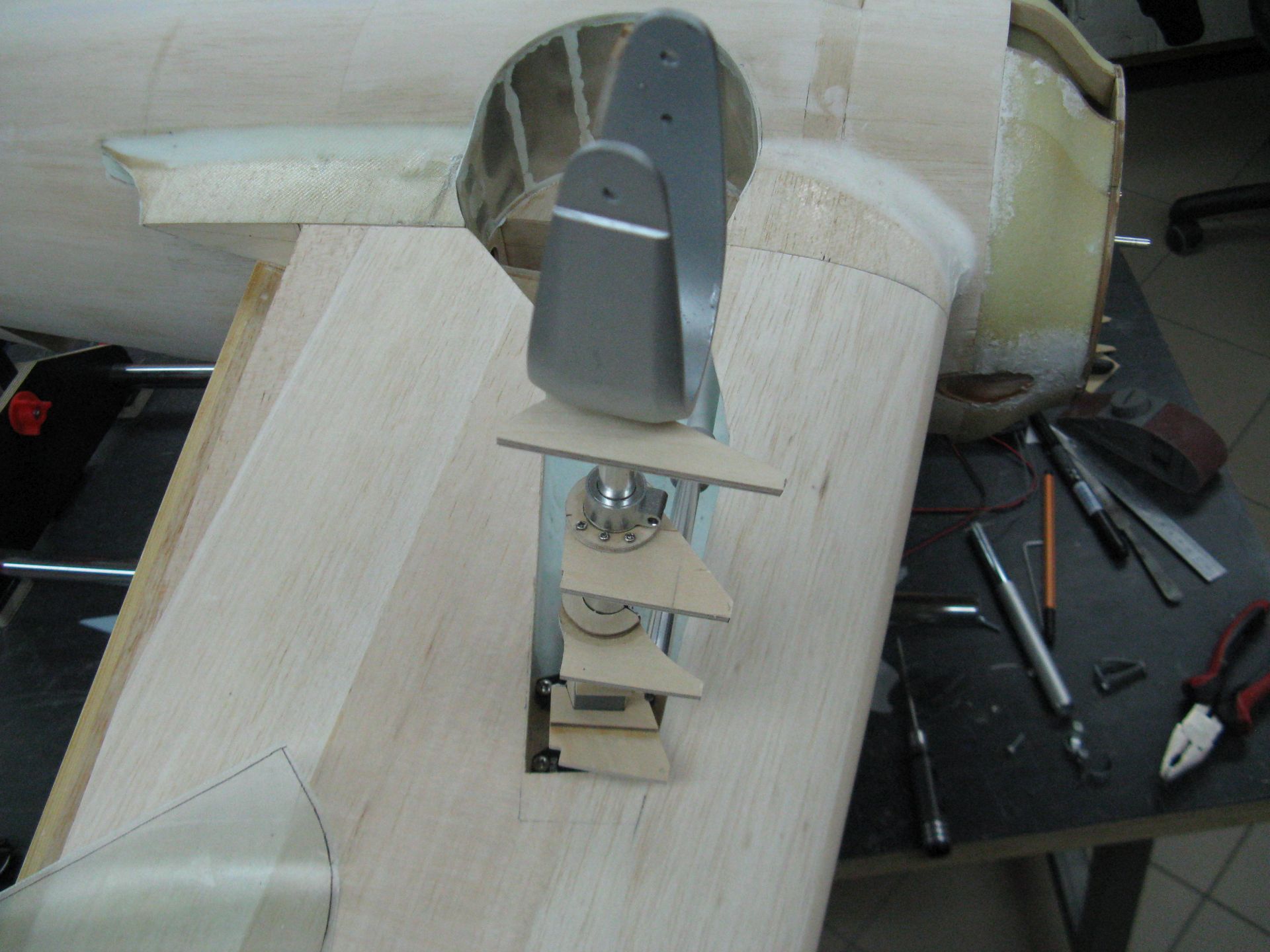

Te pokrywy podwozia dały mi do wiwatu. Początkowo myślałem, że są mocowane na zawiasie do skrzydła, ale kartonowe szablony pokryw, w żaden sposób nie chciały "współpracować". W czasie otwierania podwozia strasznie się wyginały i nie pomagały zmiany ani wymiarów ani kątów, pod którymi łączyły się poszczególne sekcje pokryw. Dopiero analiza oryginalnego rysunku podwozia dała odpowiedź. W skrzydle jest kieszeń, w którą chowa się część pokrywy podwozia, co zapobiega jej wyginaniu.
i80 327.jpg [ 260.26 KiB | Przeglądany 1725 razy ]
i80 328.jpg [ 268.77 KiB | Przeglądany 1725 razy ]
i80 329.jpg [ 285.03 KiB | Przeglądany 1725 razy ]
i80 330.jpg [ 384.24 KiB | Przeglądany 1725 razy ]

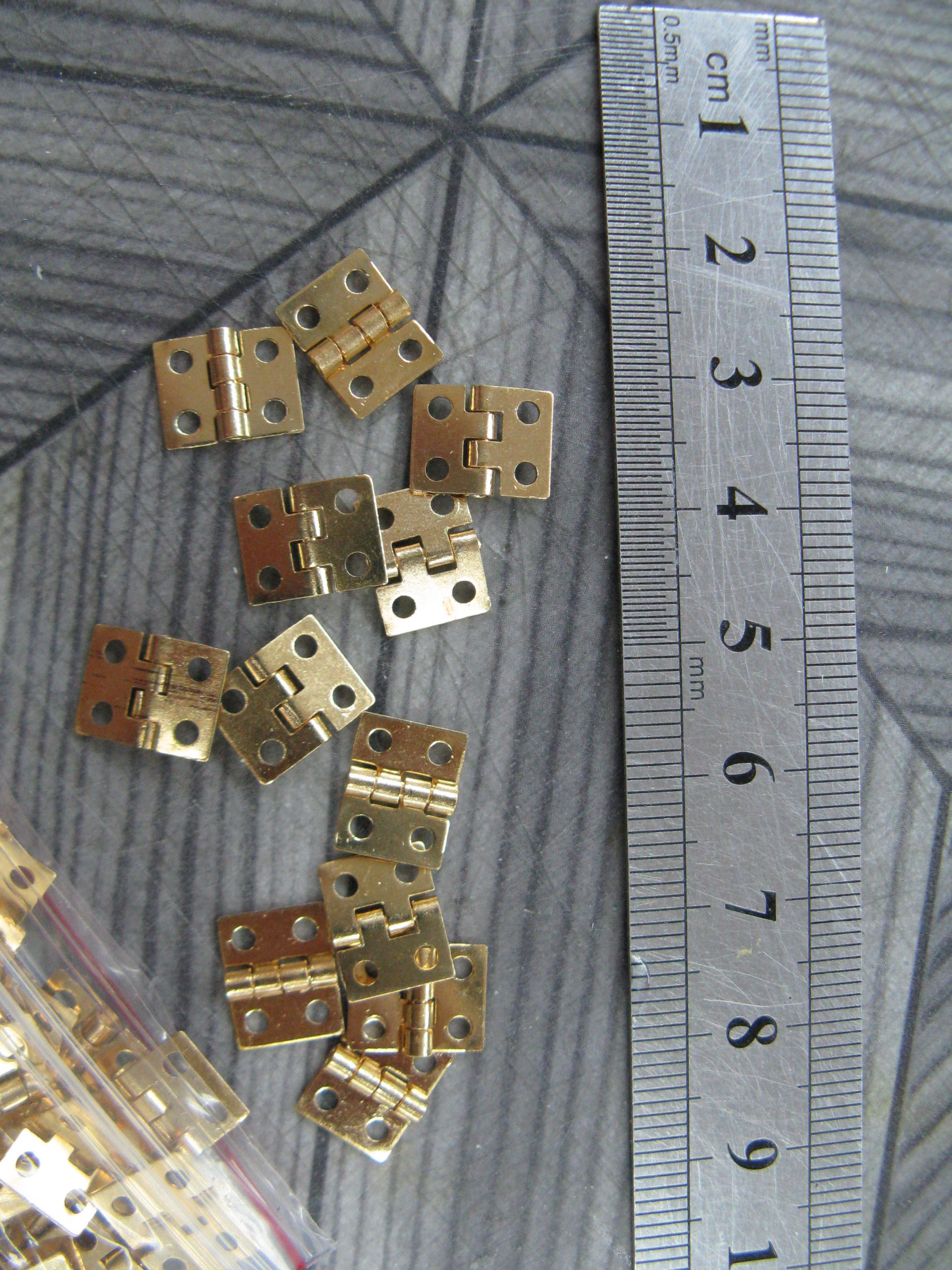

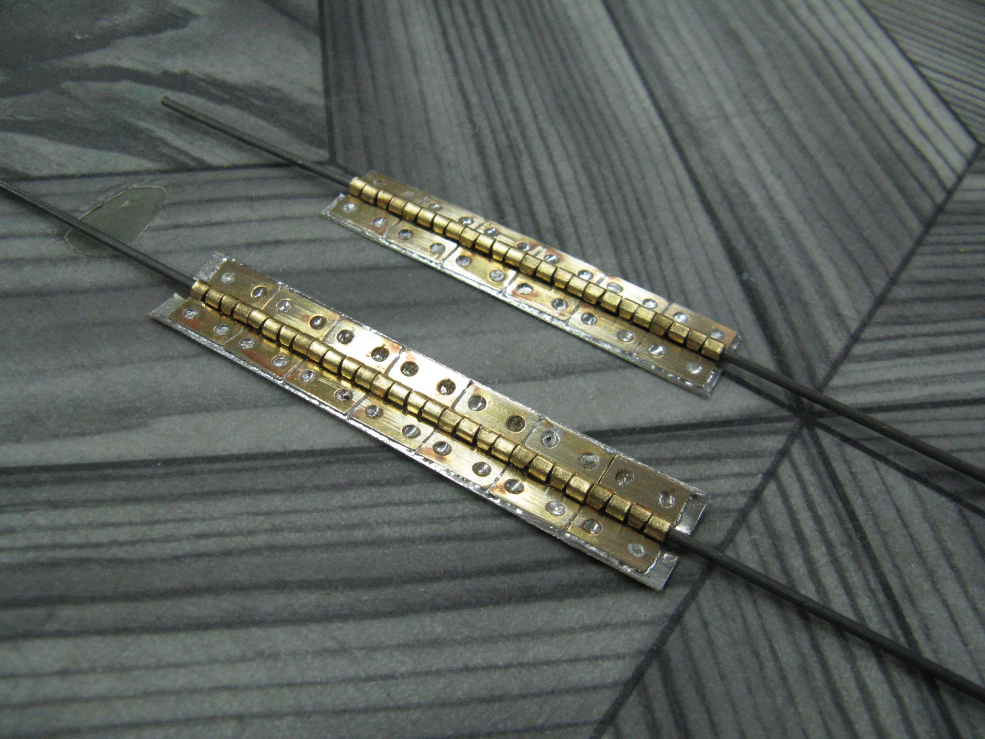

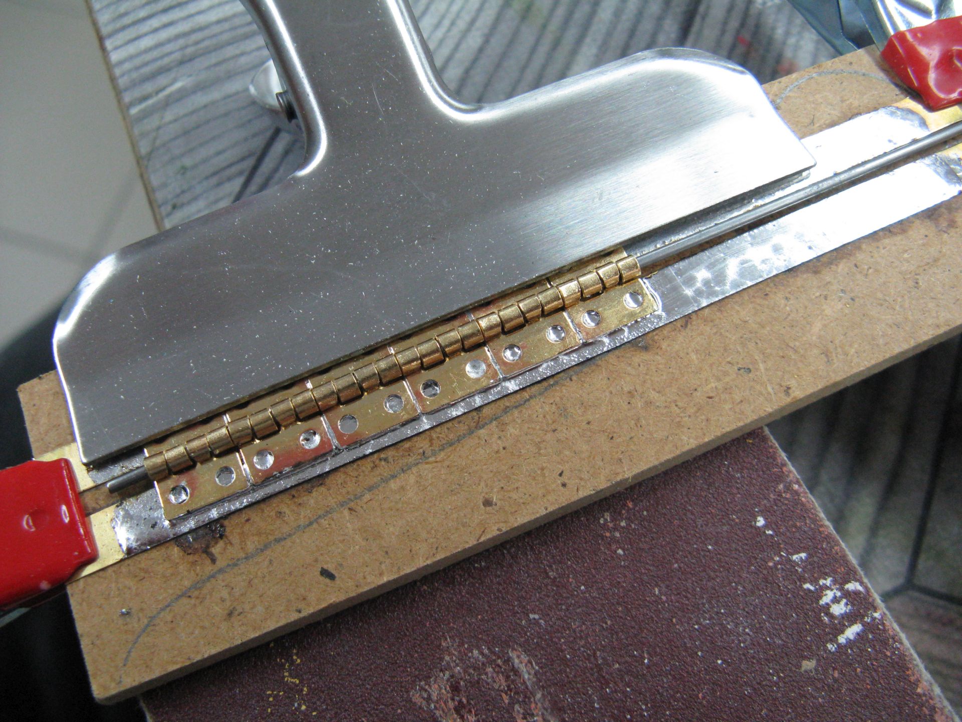

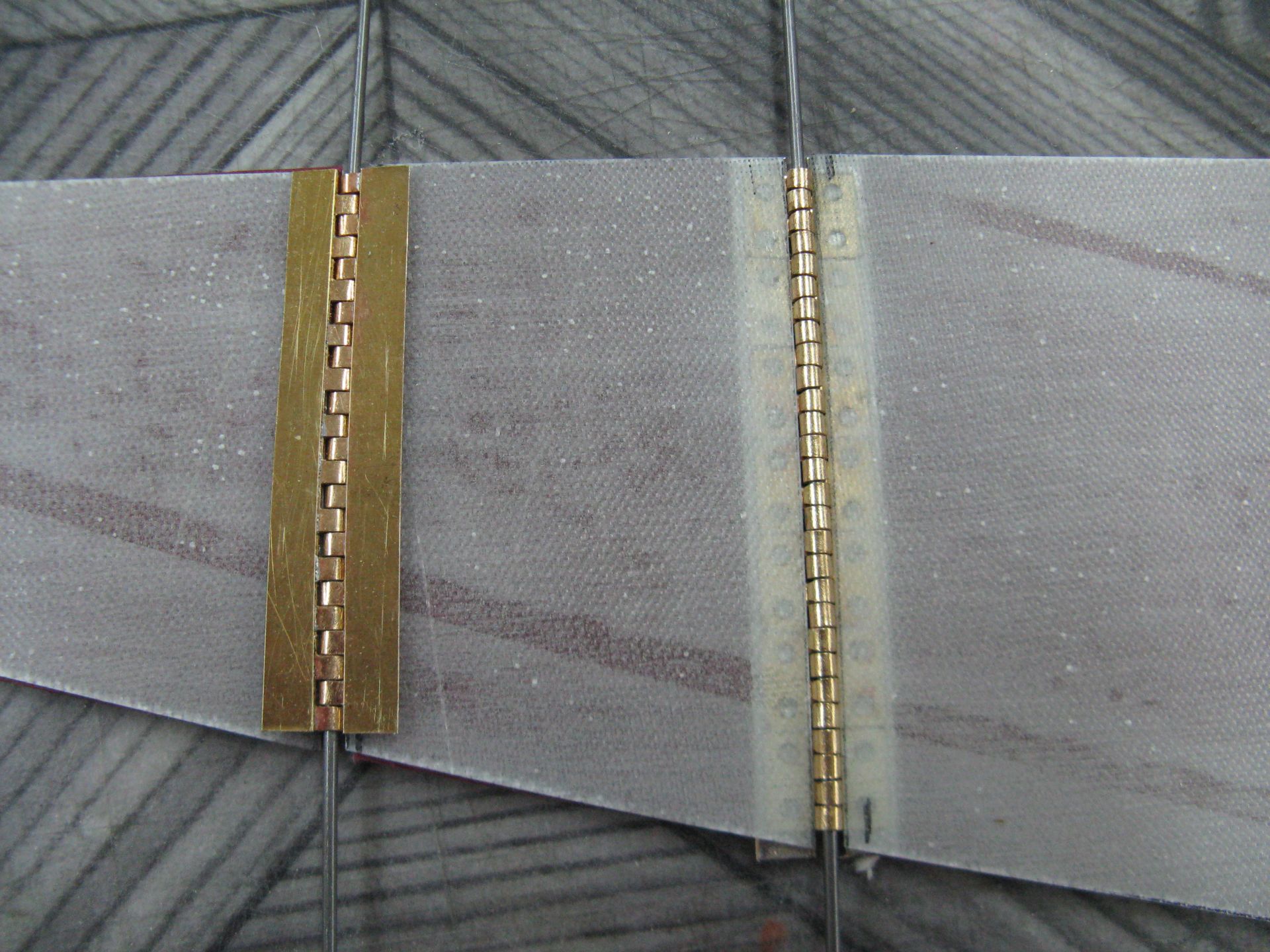

Zawiasy taśmowe do osłon goleni podwozia.

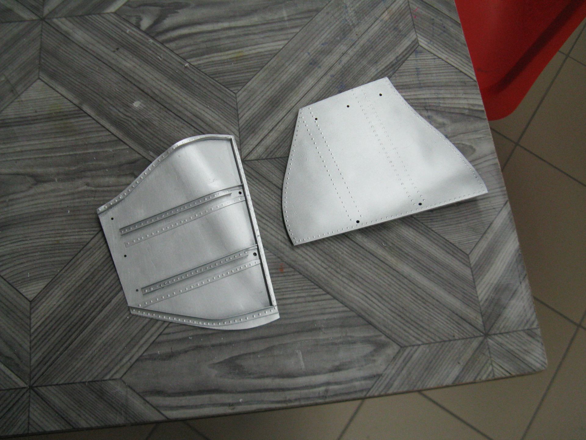

Pokrywki wnęk podwozia

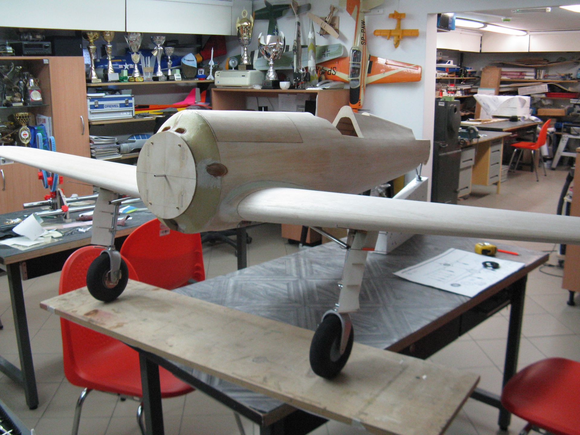

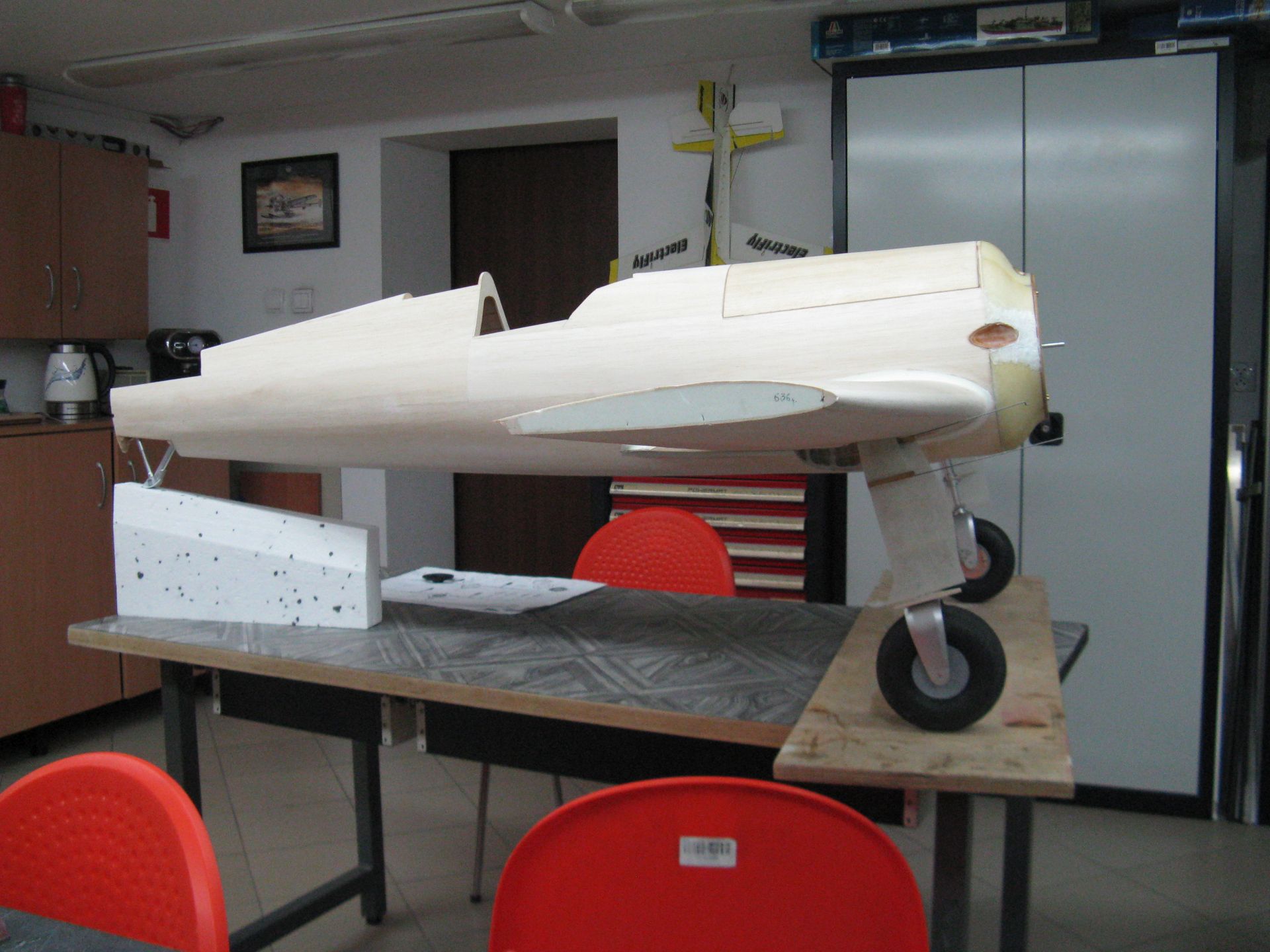

Postawiłem go na chwilę na koła.

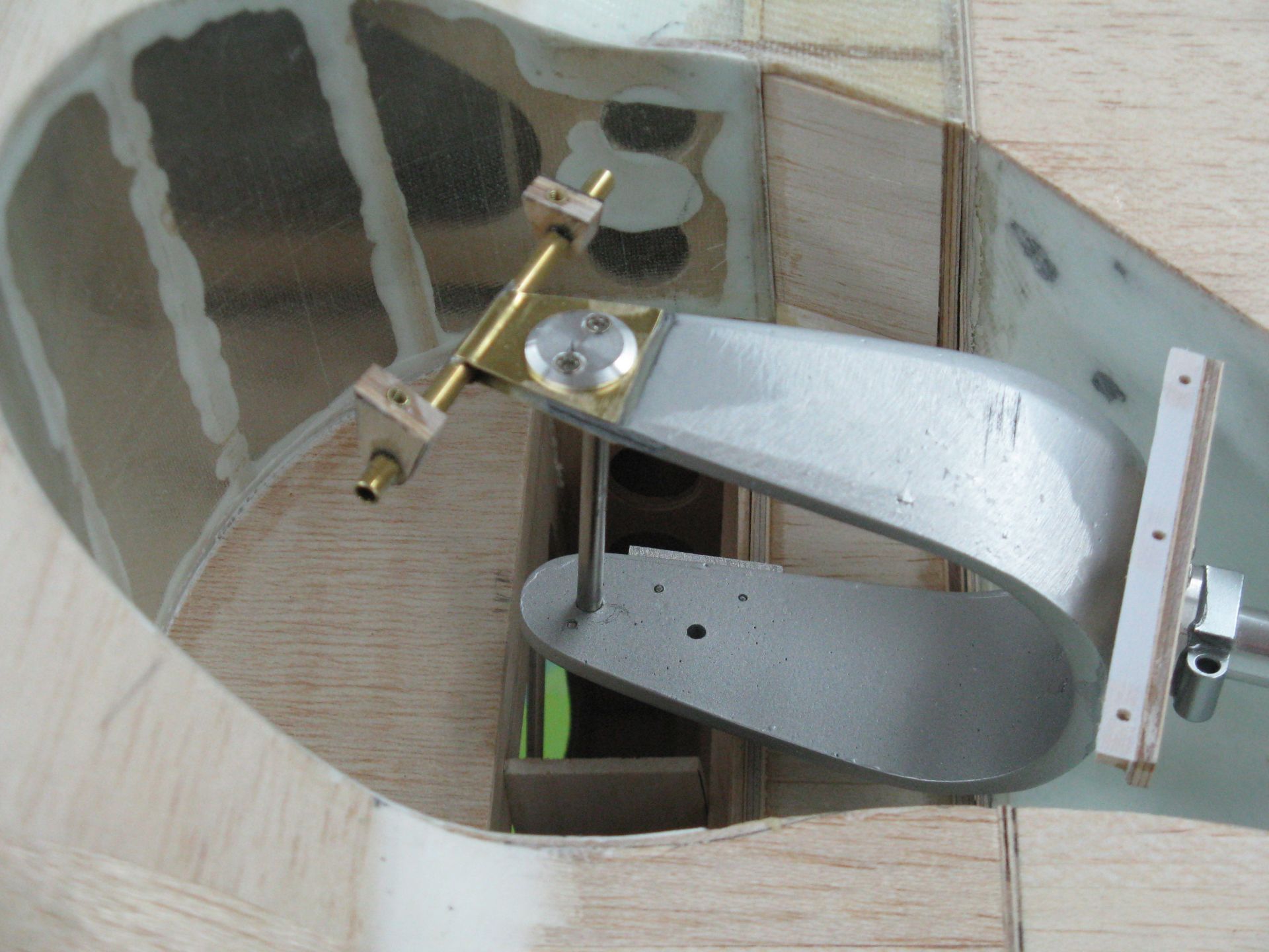

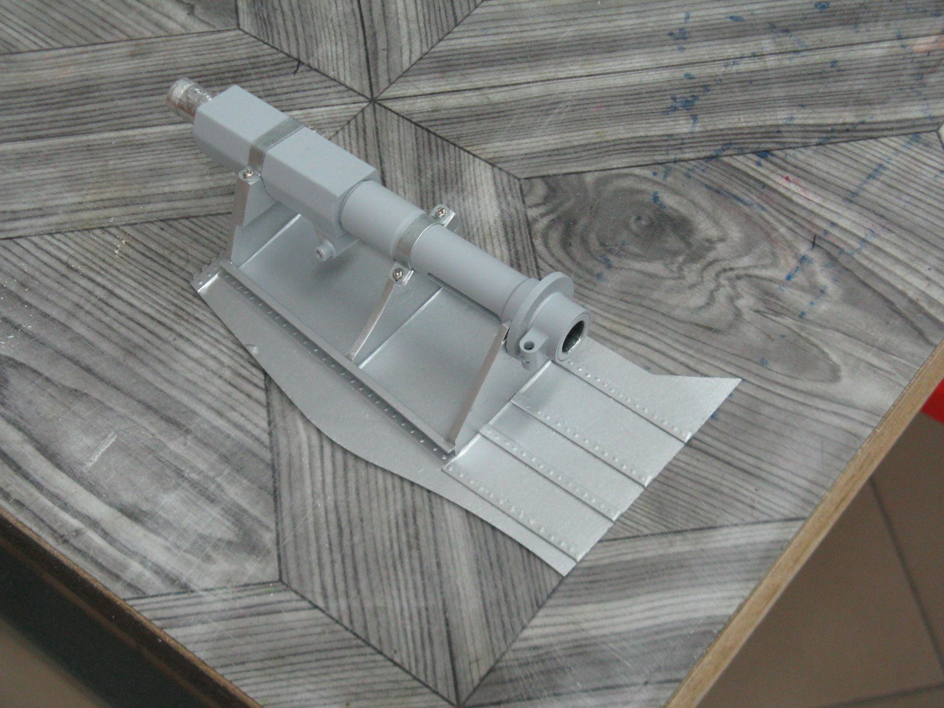

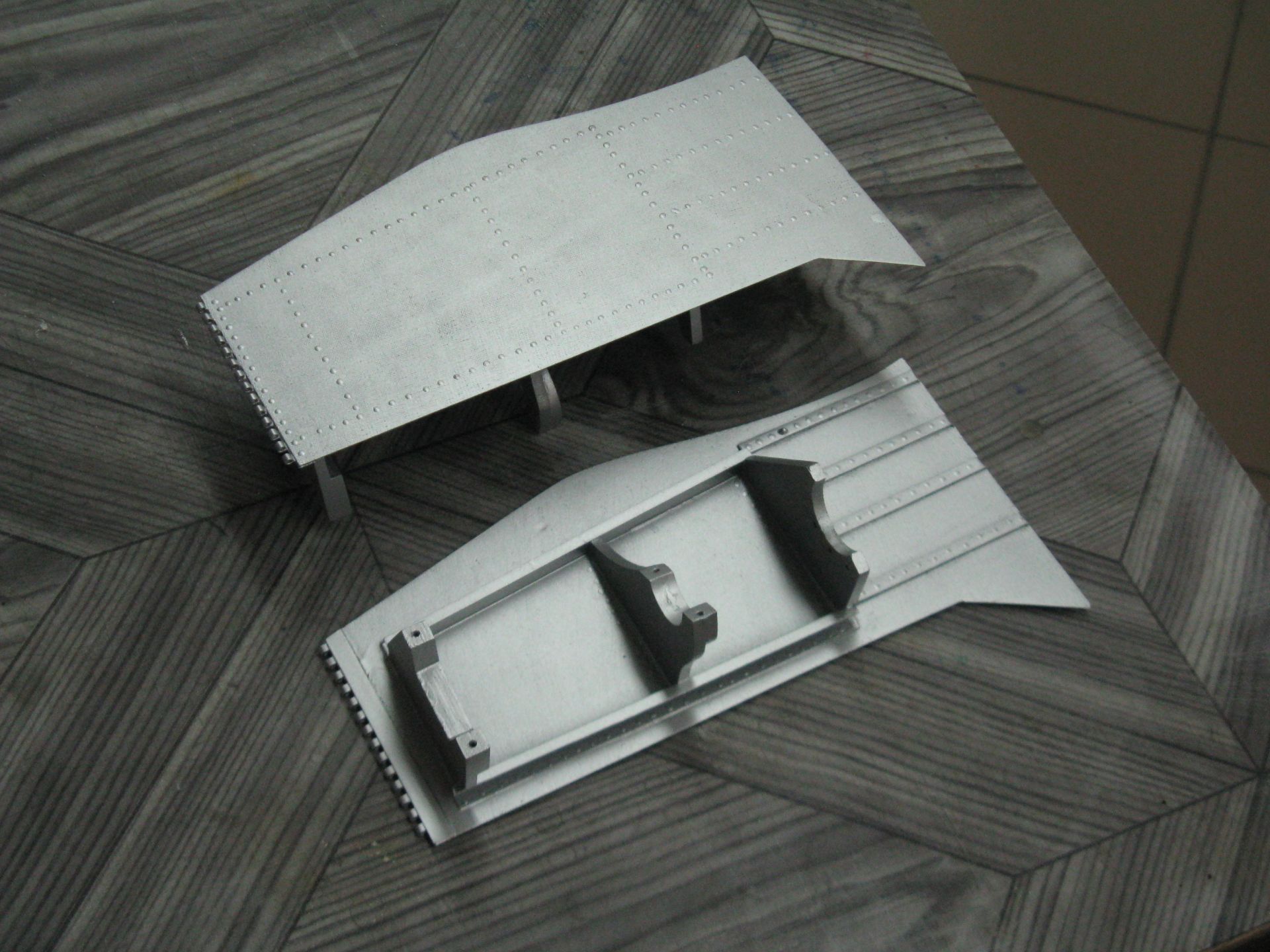

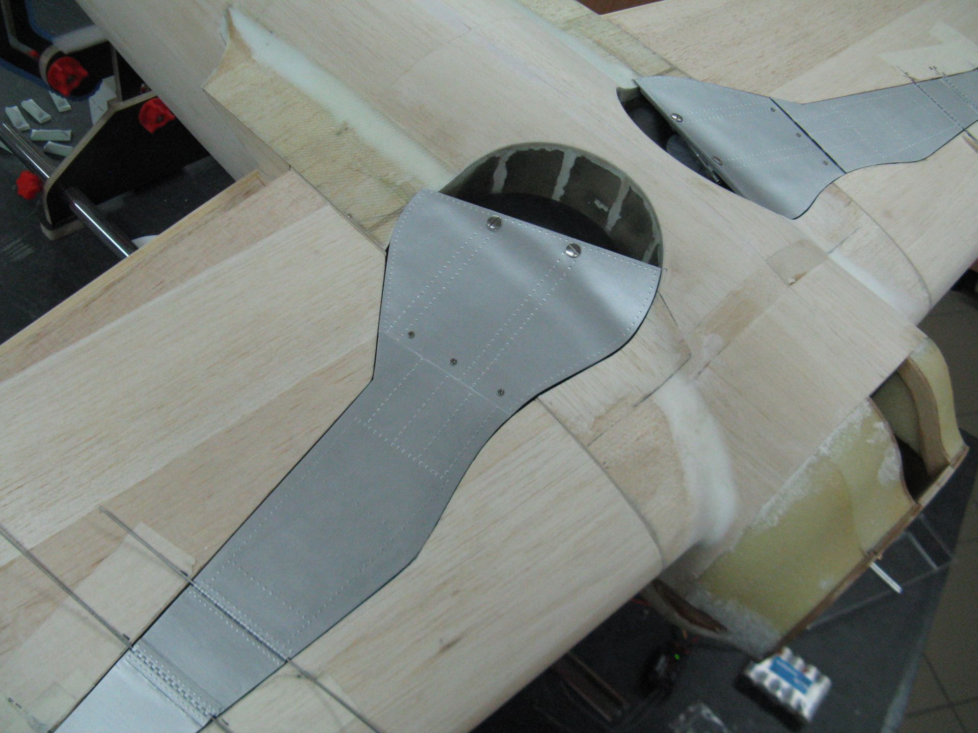

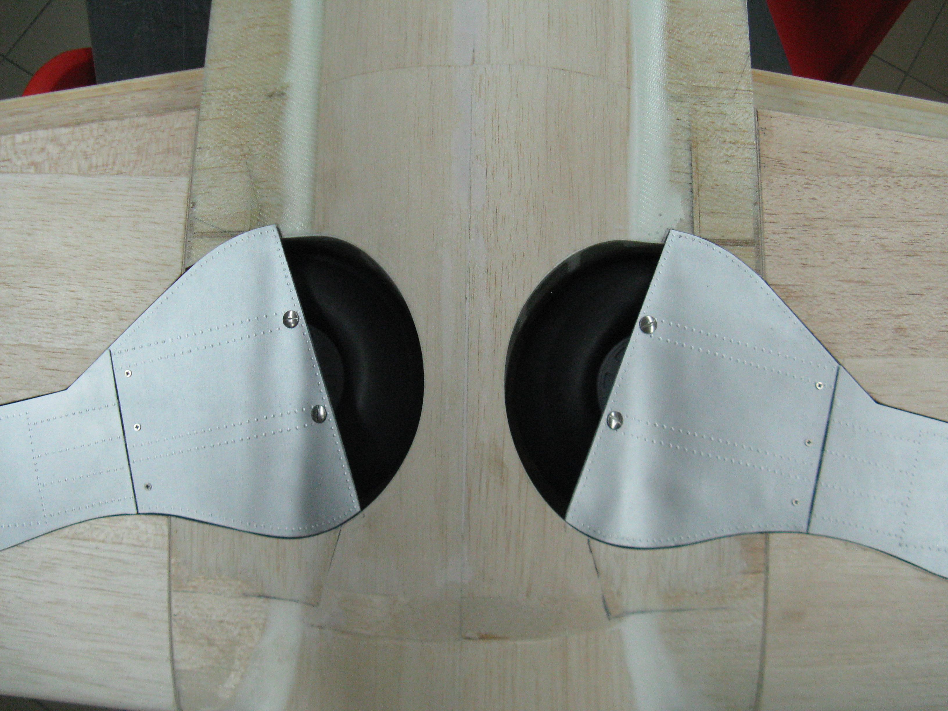

Dalsze prace nad podwoziem. Mocowanie osłon.

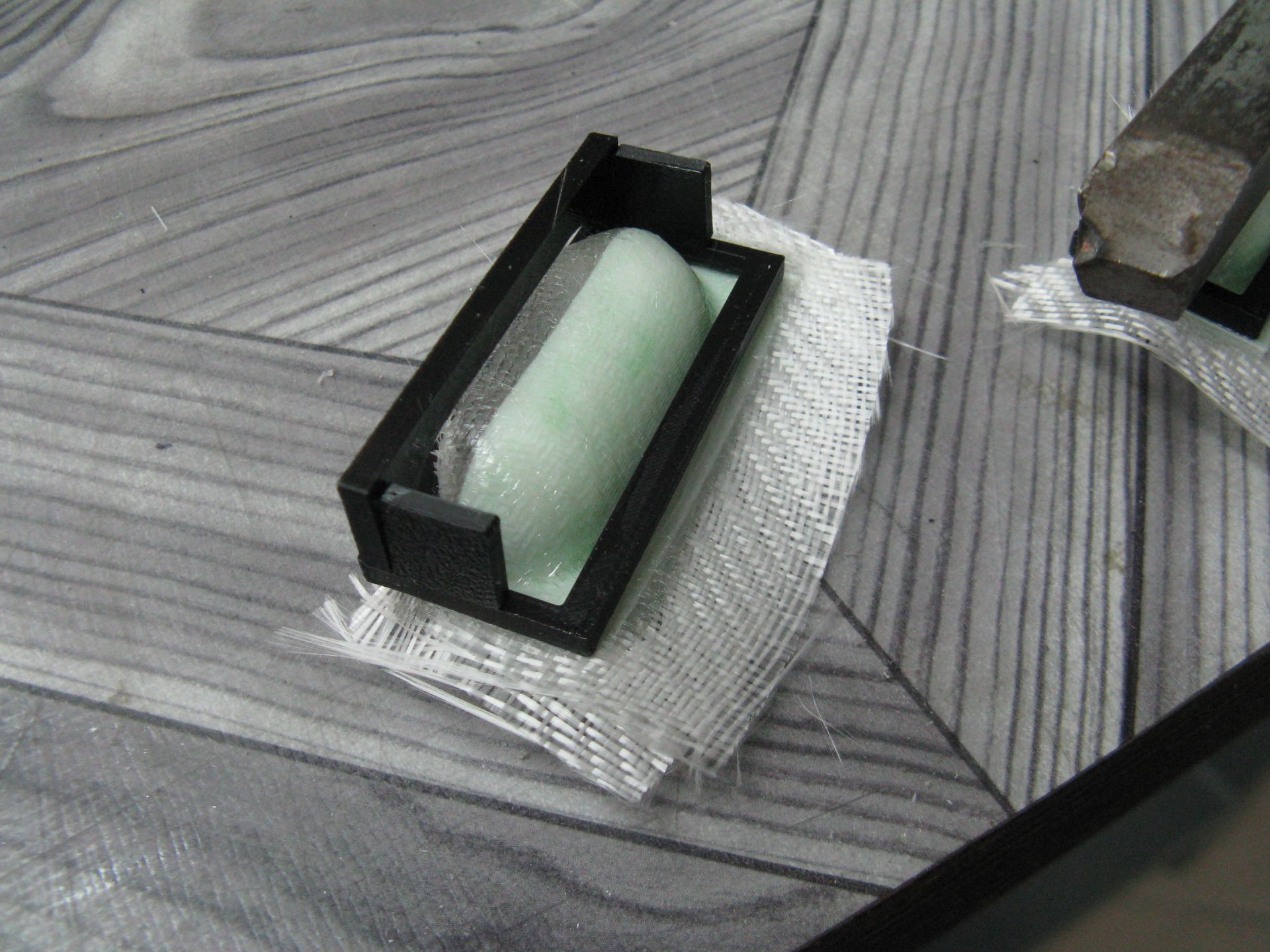

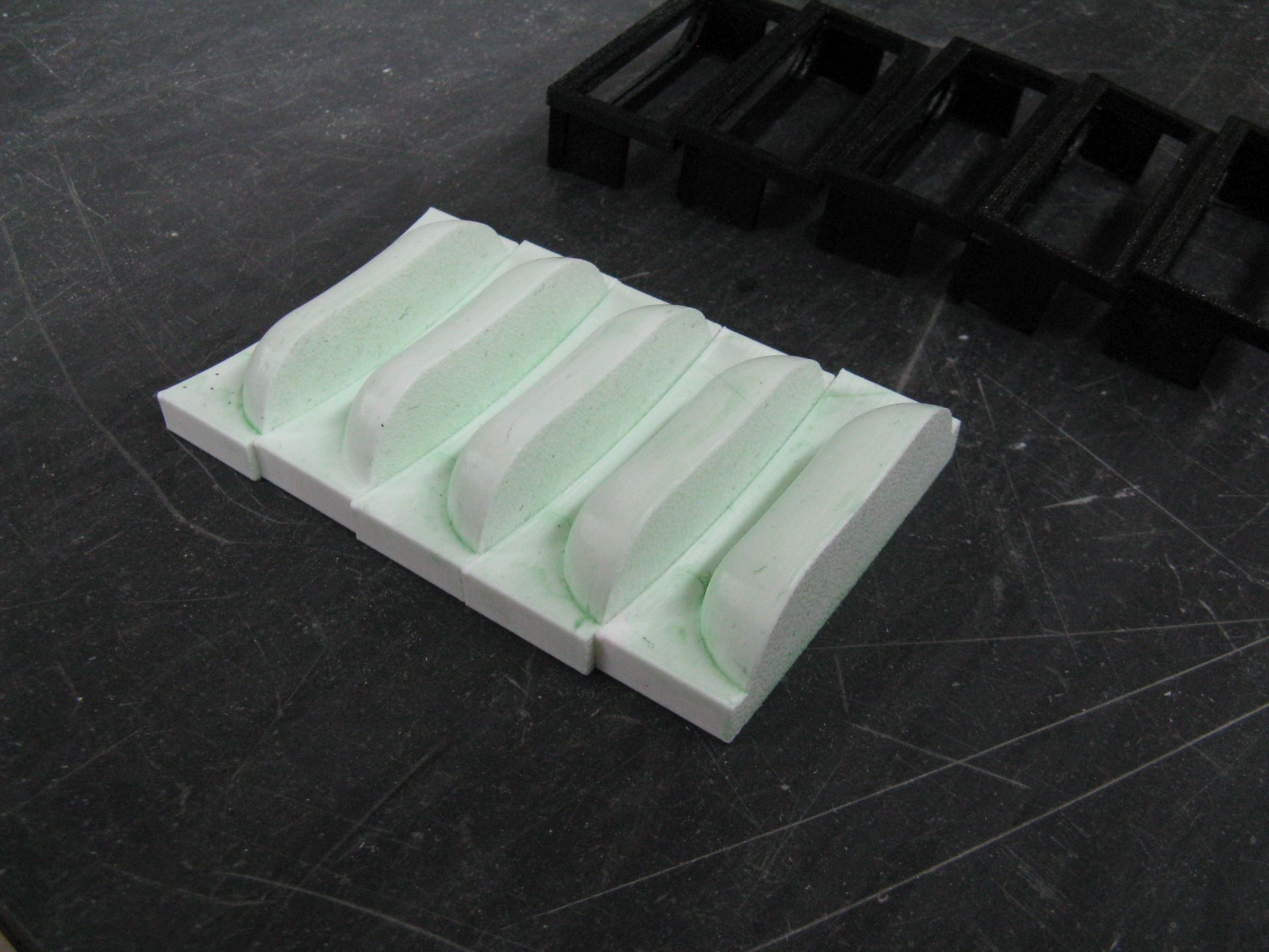

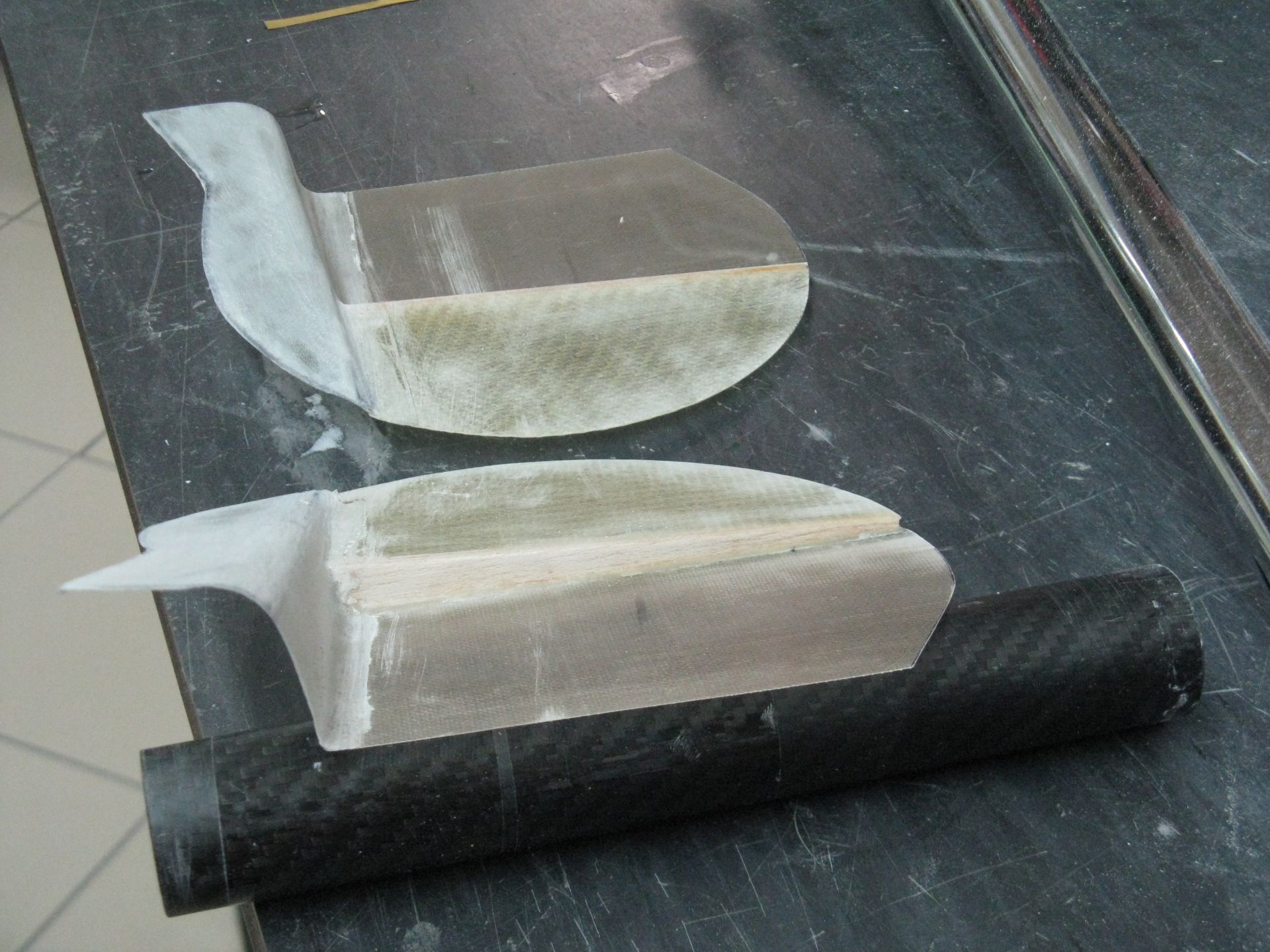

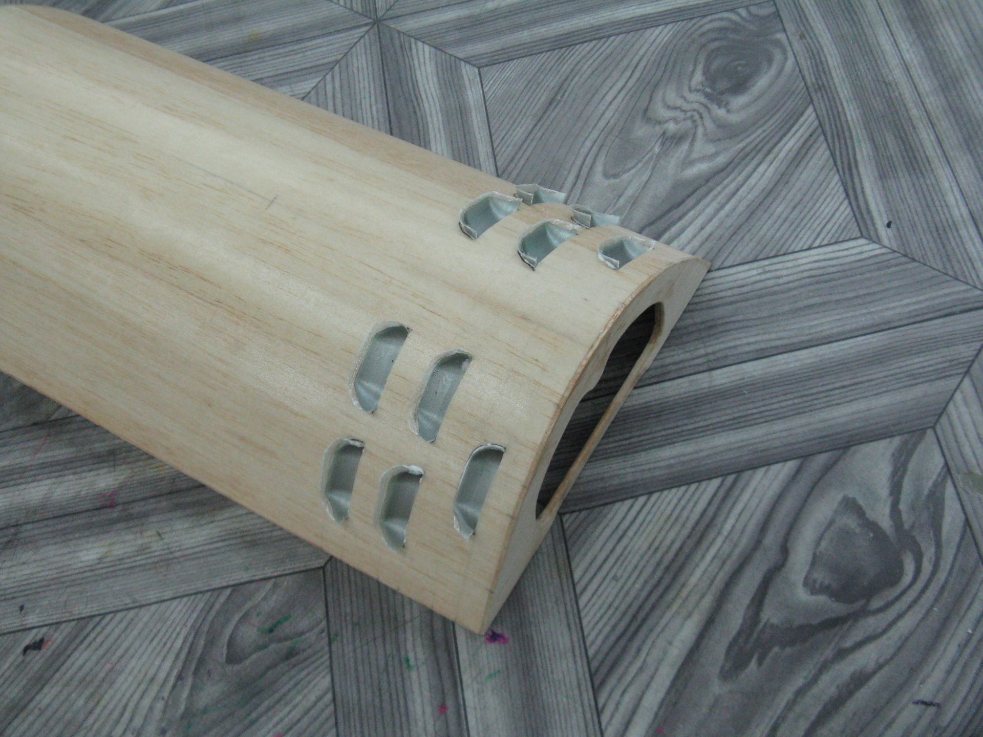

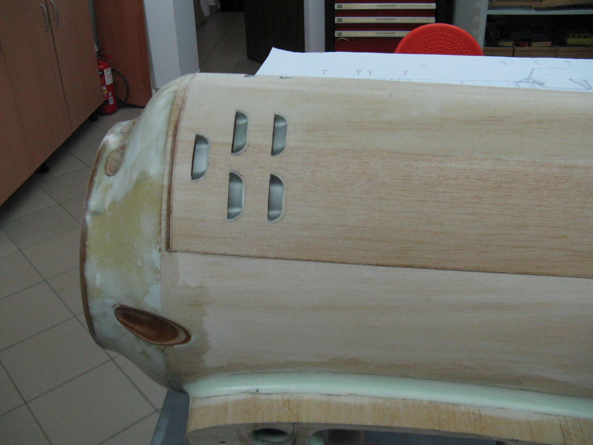

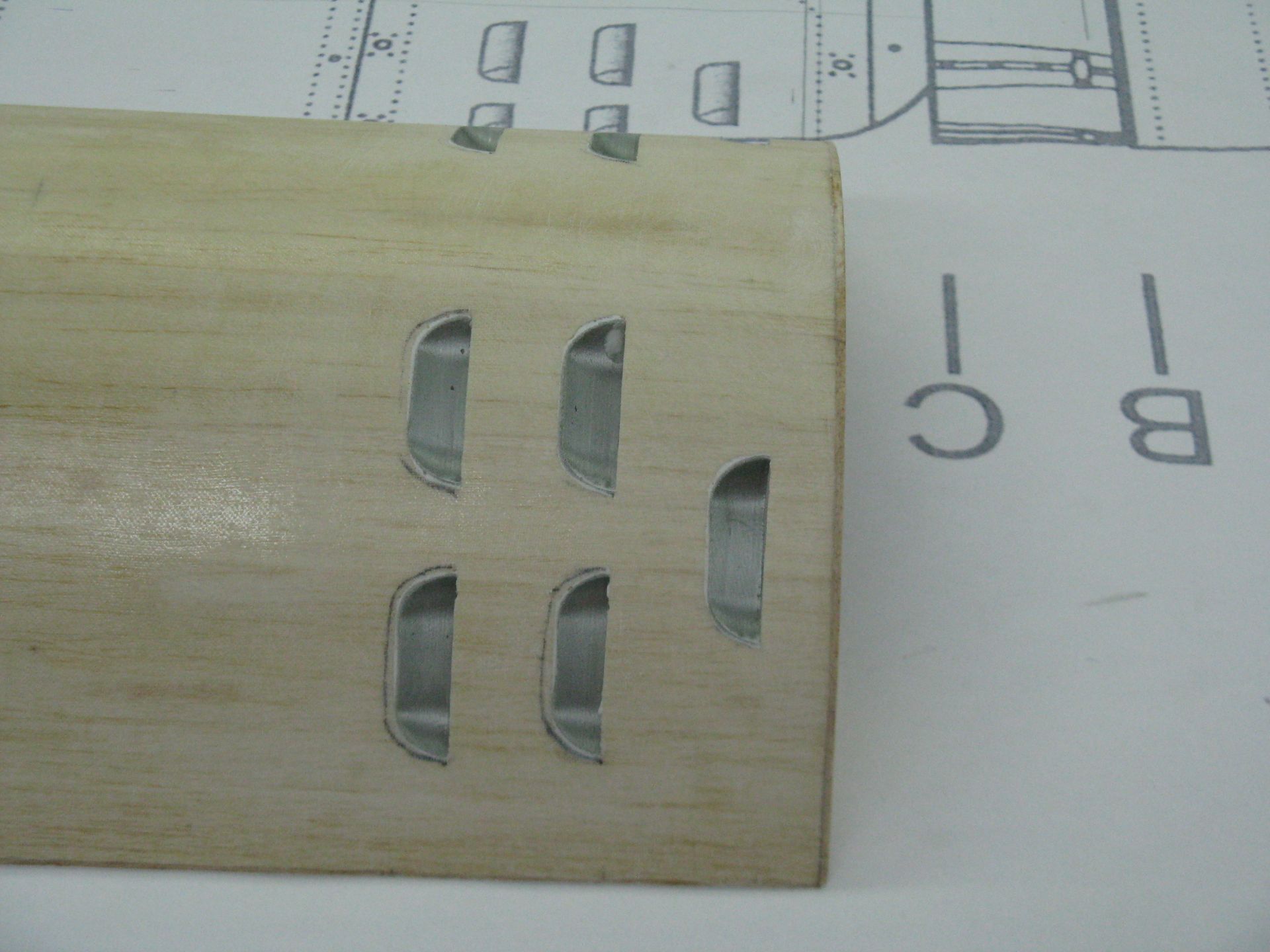

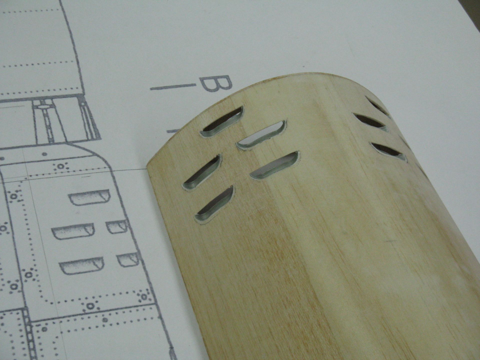

W międzyczasie, wykorzystując dobrodziejstwo posiadania drukarki 3D, wydrukowałem foremki do laminowania wylotów powietrza chłodzącego silnik.
