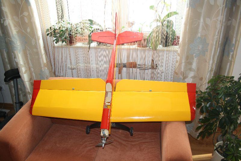

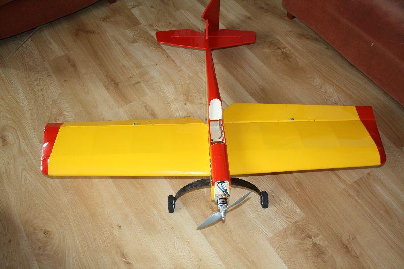

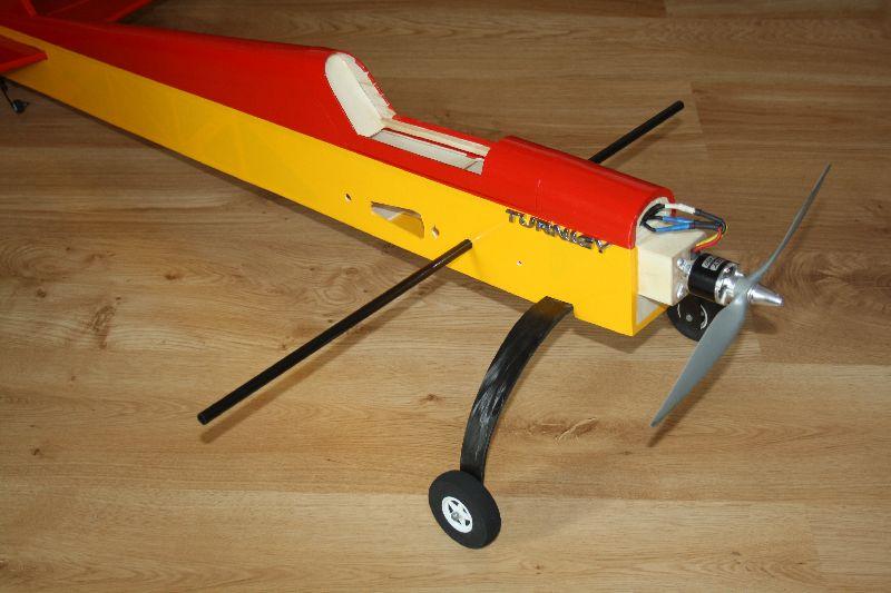

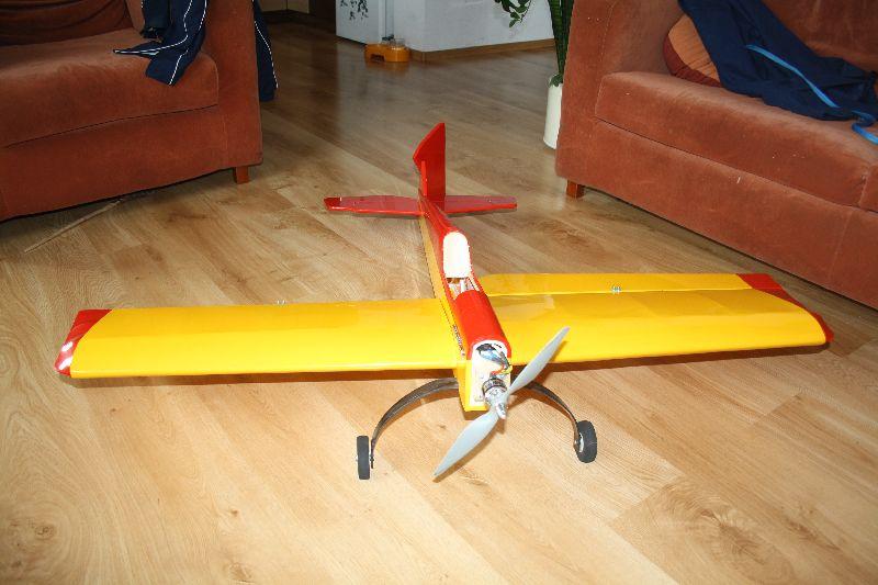

No więc sezon zbliża się wielkimi krokami wiosnę wręcz widać za rogiem wiec powstała nowa wersja madnessa
Rozpiętość 1440 mm waga do lotu 1380 g w takiej konfiguracji jak na fotkach , następne 100 g wyjdzie pewnie kabinka i maska silnika .
img0409jdo.jpg [ 86.13 KiB | Przeglądany 6890 razy ]
img0410dk.jpg [ 72.99 KiB | Przeglądany 6890 razy ]
img0411en.jpg [ 72.27 KiB | Przeglądany 6890 razy ]
img0412c.jpg [ 75.34 KiB | Przeglądany 6890 razy ]
img0413sf.jpg [ 72.84 KiB | Przeglądany 6890 razy ]
img0414nc.jpg [ 87.37 KiB | Przeglądany 6890 razy ]

waga całkiem przyzwoita przy tym rozmiarze
silniczek sk 35-36 czy 42-40 ?

W tej chwili założyłem 3536 1400 kv ze śmigłem 11x5,5 ciąg statyczny 2,5 kg .

ten silnik z 11" raczej długo nie pociągnie
u siebie mam 10x5 przy 3s max 1,5kg może ciut mniej po 6 minutach robi się dość ciepły

Hym latam na tym silniku już drugi sezon własnie na śmigłach 11x5,5 nie wiem może trafił mi się solidniej wykonany ,jedyny problem to łożyska wymieniałem już dwa razy . No cóż zobaczymy jak będzie mało to założymy coś z serii 42
