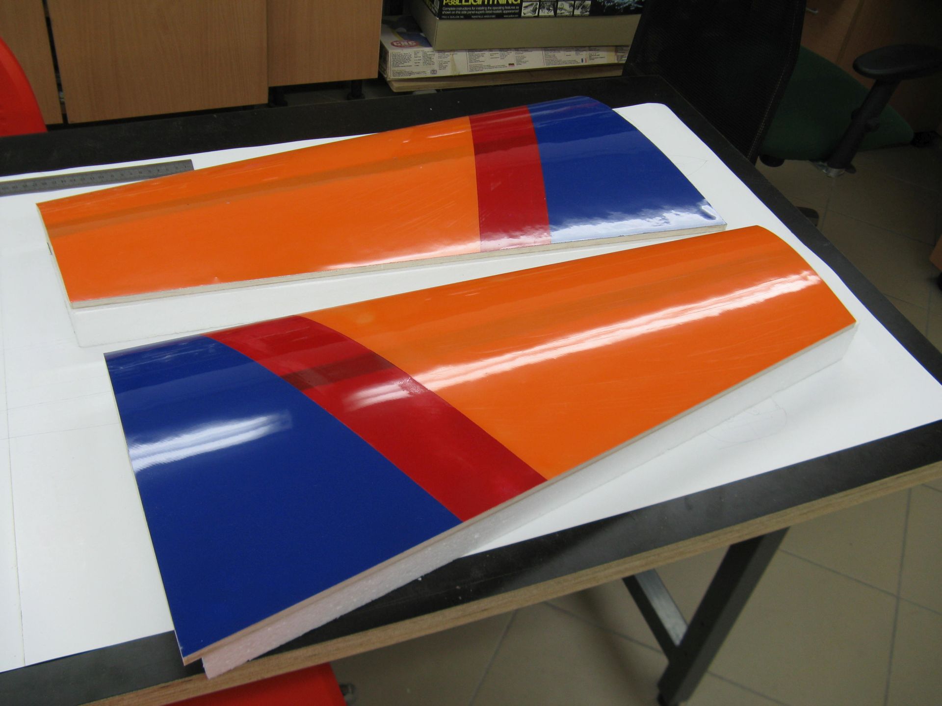

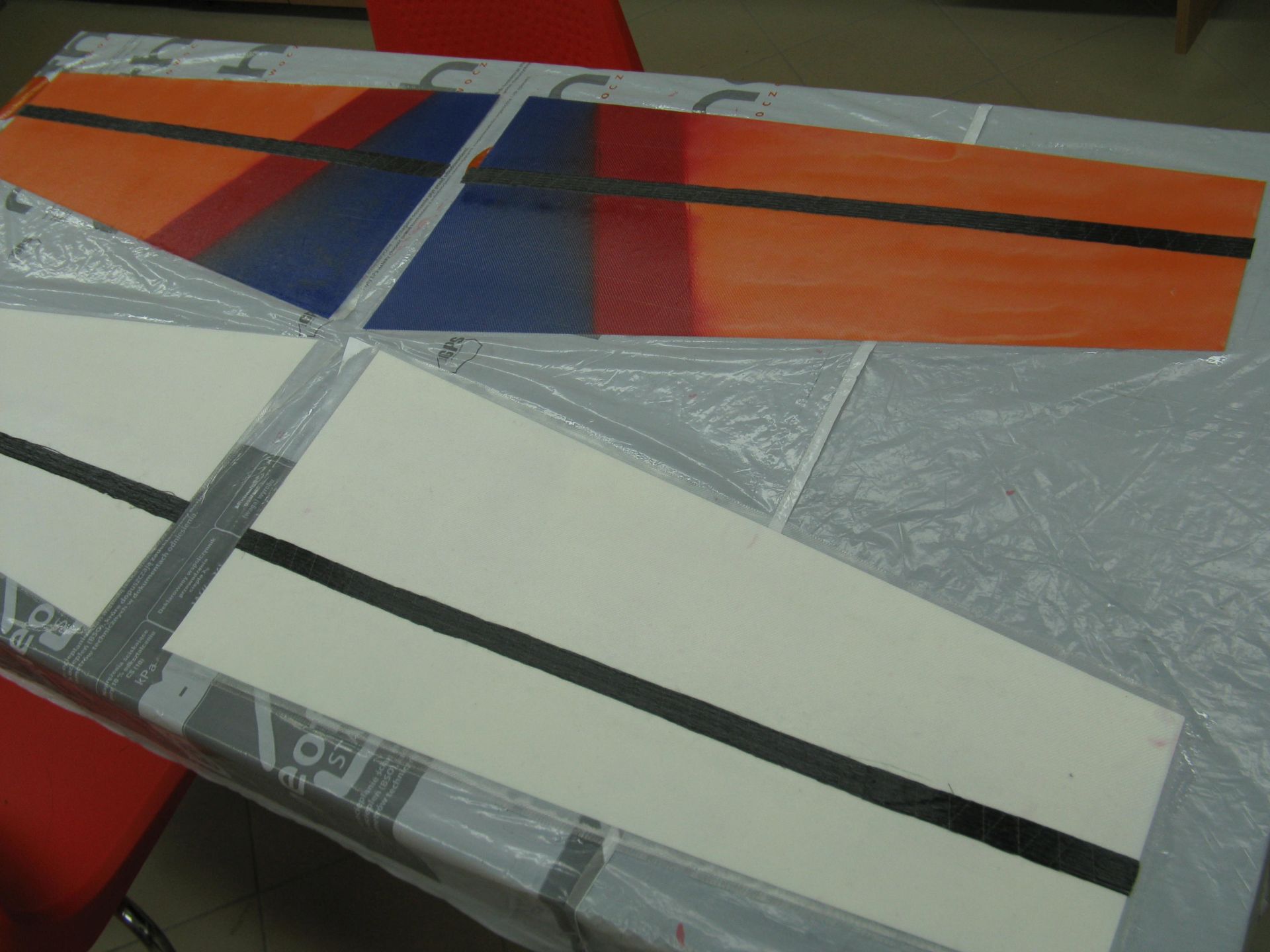

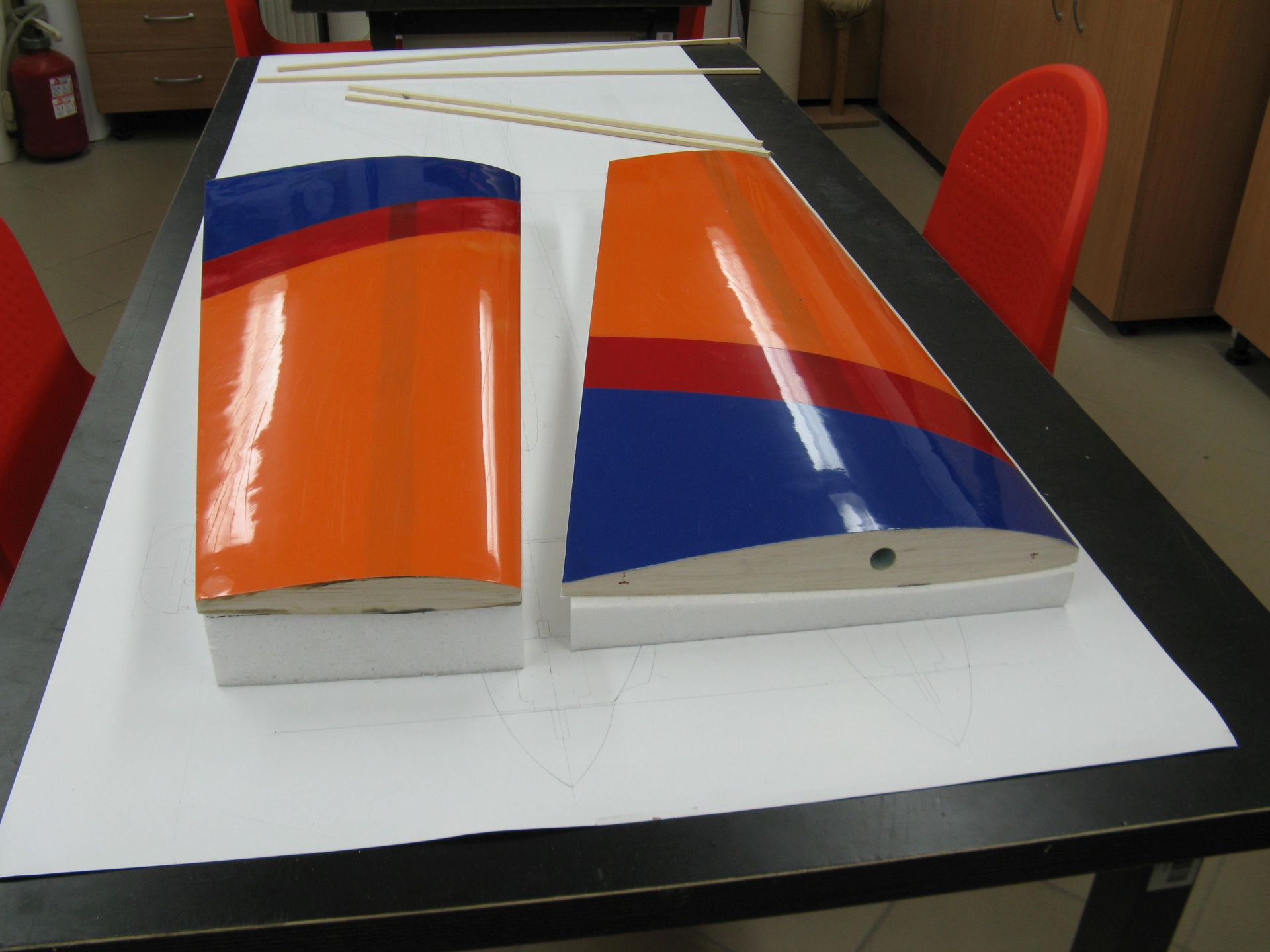

Skrzydła.
IMG_0544.jpg [ 235.62 KiB | Przeglądany 11132 razy ]
IMG_0549.jpg [ 203.79 KiB | Przeglądany 11132 razy ]
IMG_0550.jpg [ 196.03 KiB | Przeglądany 11132 razy ]
IMG_0551.jpg [ 193.22 KiB | Przeglądany 11132 razy ]

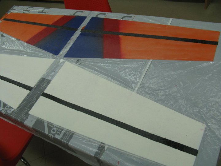

Technologia jest ta sama co w przypadku Rondo E. http://pfmrc.eu/index.php?/topic/66920-rondo-e/
Więc powtórzę w punktach:
1. Wycinam z folii mylarowej 0,3mm formatki na górę i dół skrzydła z naddatkiem ok. 5mm na stronę.
2. Maluję farbami na folii wzór, który chcę uzyskać. Wypróbowałem spraye 3 producentów: Motip, Snieżka i Den Braven, z których dwa pierwsze polecam.
3. Po wysezonowaniu farby czyli po 24 lub lepiej 48 godzinach, nakładam laminat w postaci tkaniny 48g i 110g, oraz rowingu węglowego jako dźwigary i przesączam żywicą epoksydową LH 145.
4. Rozrabiam dodatkową ilość żywicy epoksydowej i zagęszczam ją aerosilem, aby nie wsiąkała zbytnio w rdzeń styropianowy i oklejam rdzenie formatkami. Tą operację trzeba przeprowadzić z formatkami jeszcze mokrymi aby dobrze przykleiły się do rdzeni.
5. Po 24 godzinach odformowuję pudełko i cieszę się z pięknie oklejonych skrzydełek, lub klnę jak szewc i wszystko ląduje w koszu. ;) :D

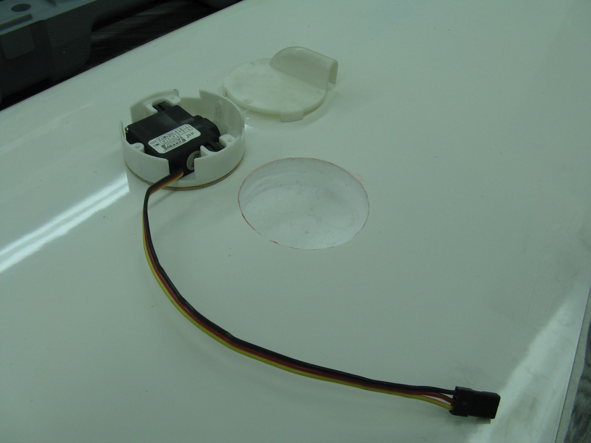

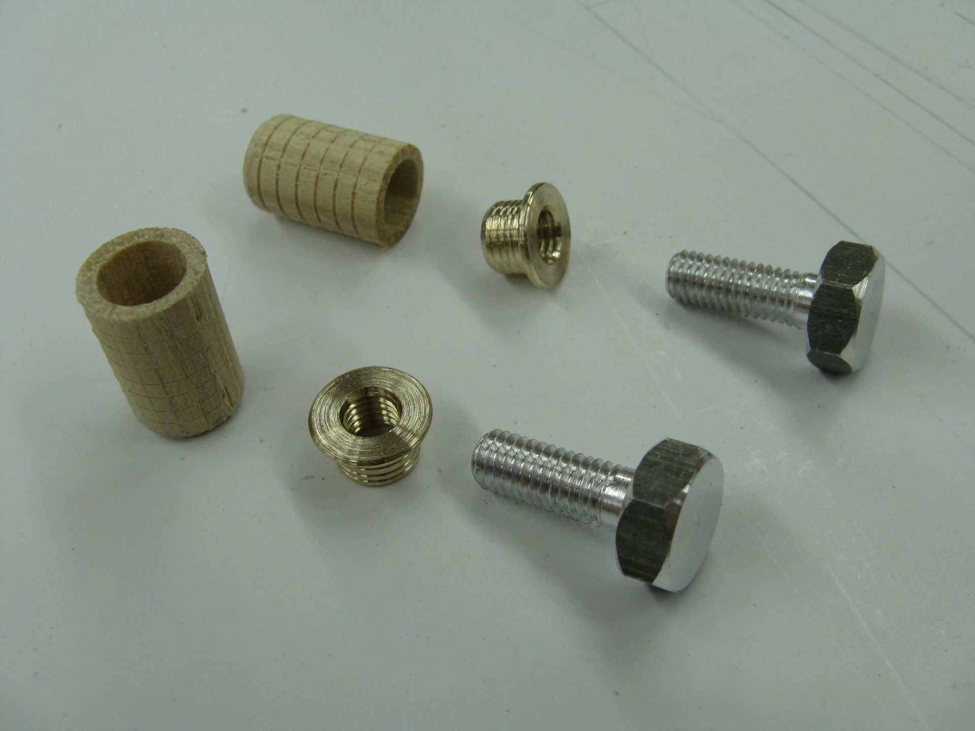

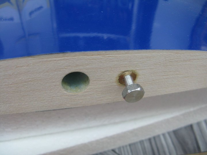

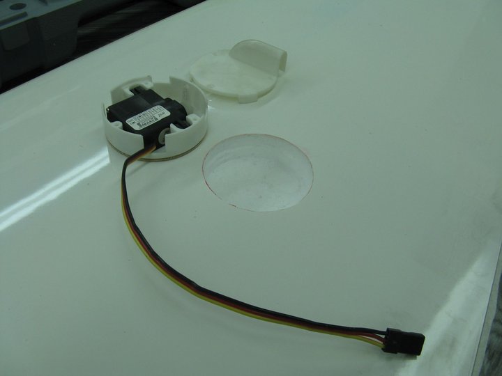

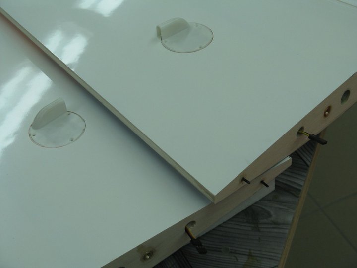

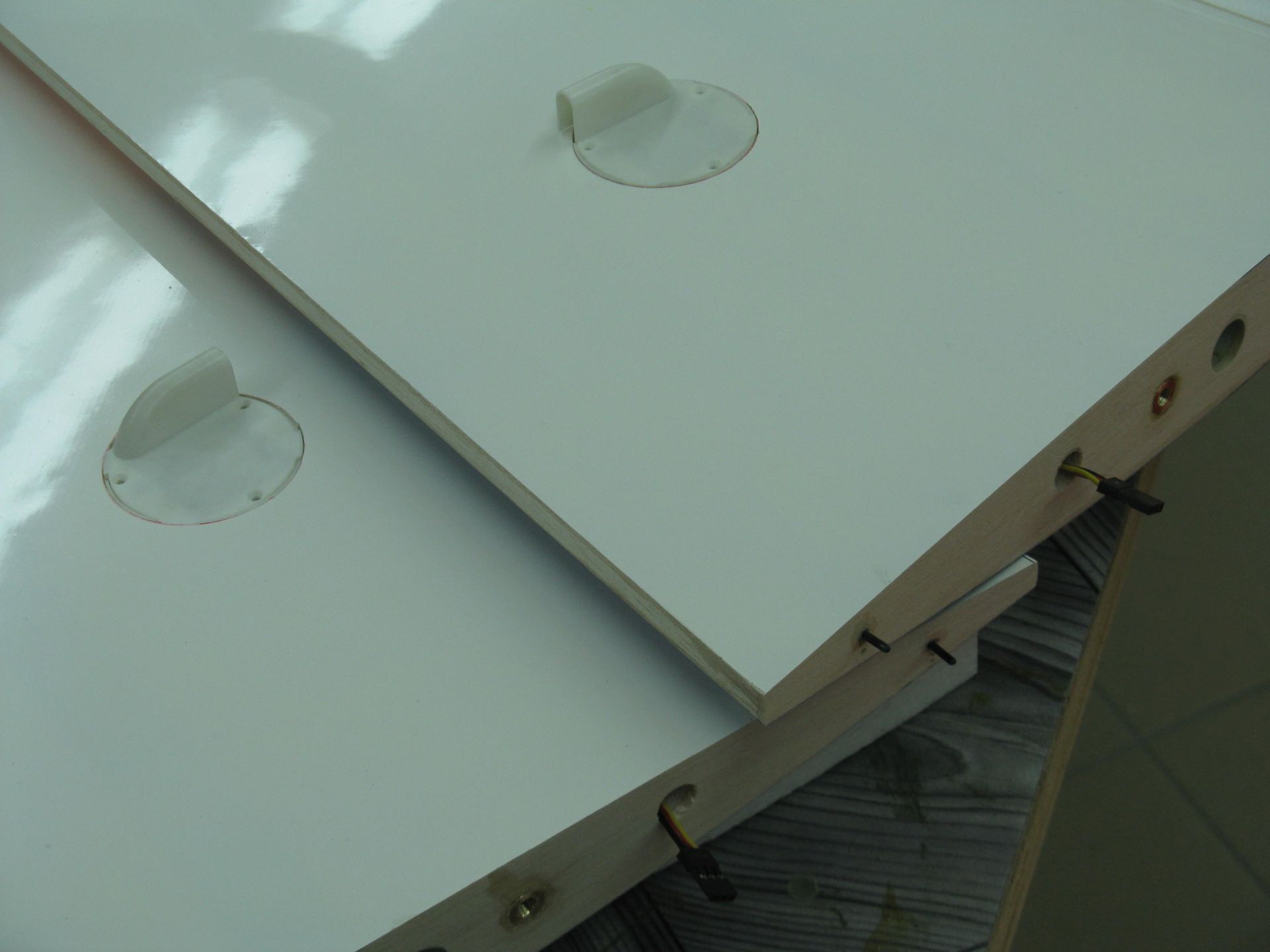

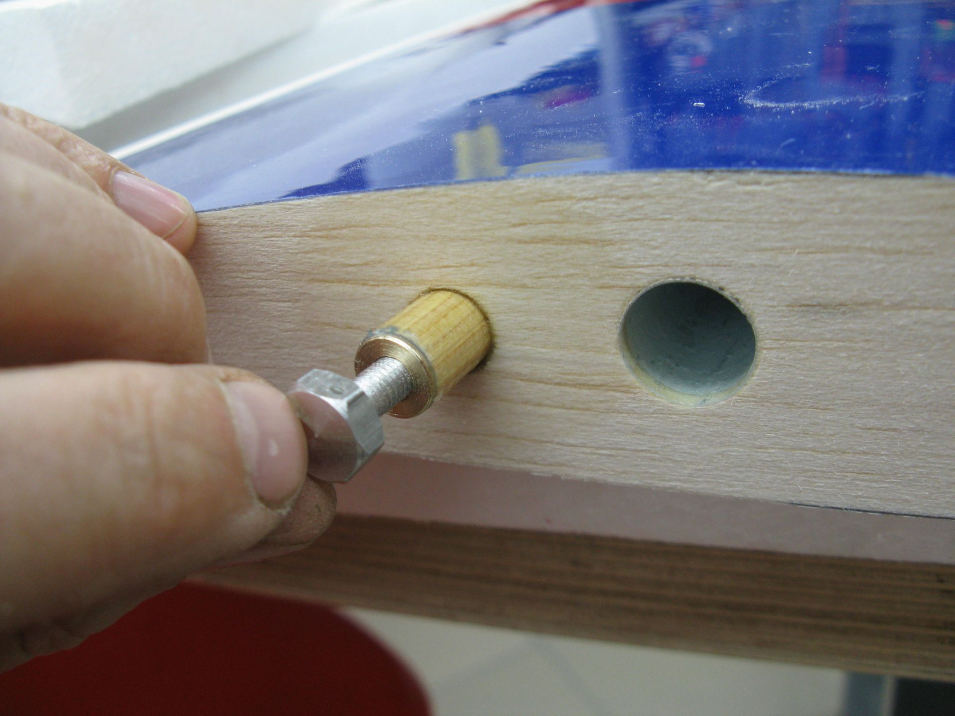

Mocowanie płatów i serw lotek.
IMG_0555.jpg [ 165.29 KiB | Przeglądany 11083 razy ]
IMG_0556.jpg [ 220.6 KiB | Przeglądany 11083 razy ]
IMG_0557.jpg [ 213.33 KiB | Przeglądany 11083 razy ]
IMG_0558.jpg [ 227.26 KiB | Przeglądany 11083 razy ]
IMG_0559.jpg [ 135.06 KiB | Przeglądany 11083 razy ]
IMG_0560.jpg [ 131.48 KiB | Przeglądany 11083 razy ]

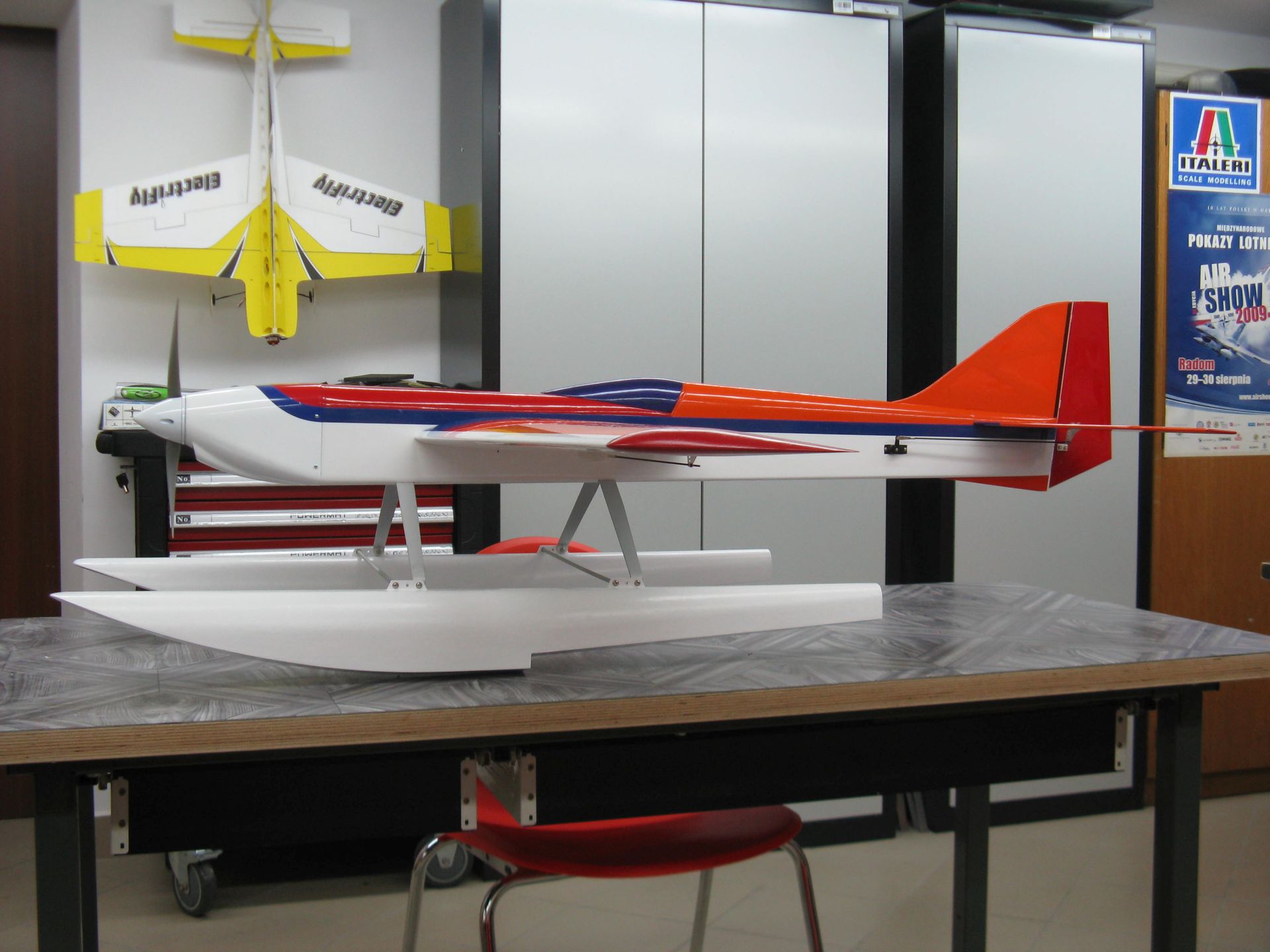

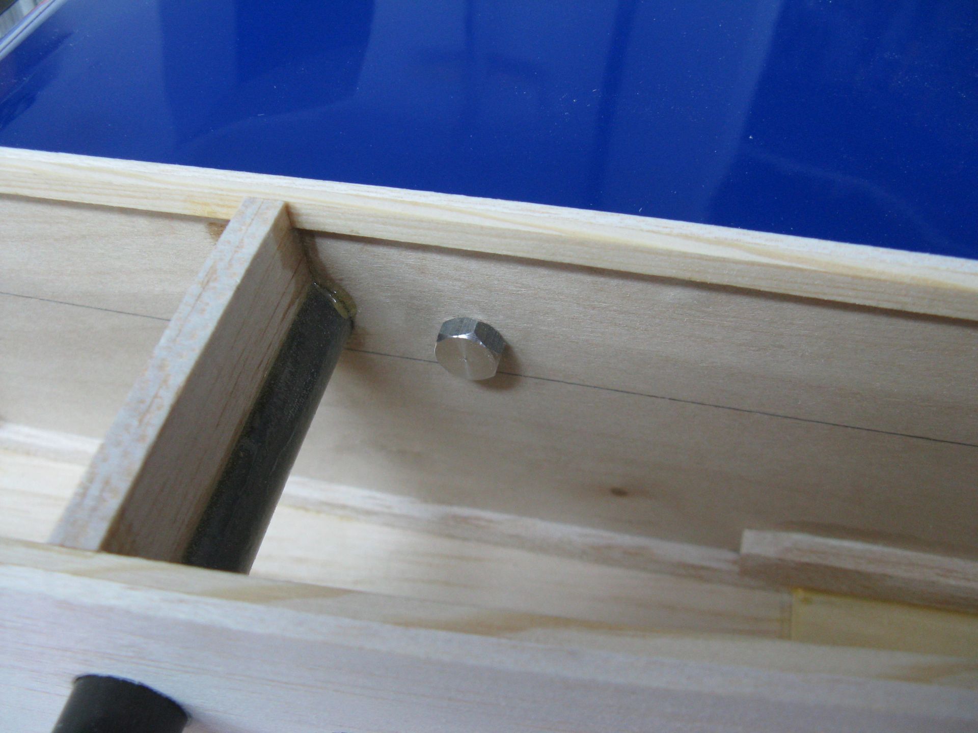

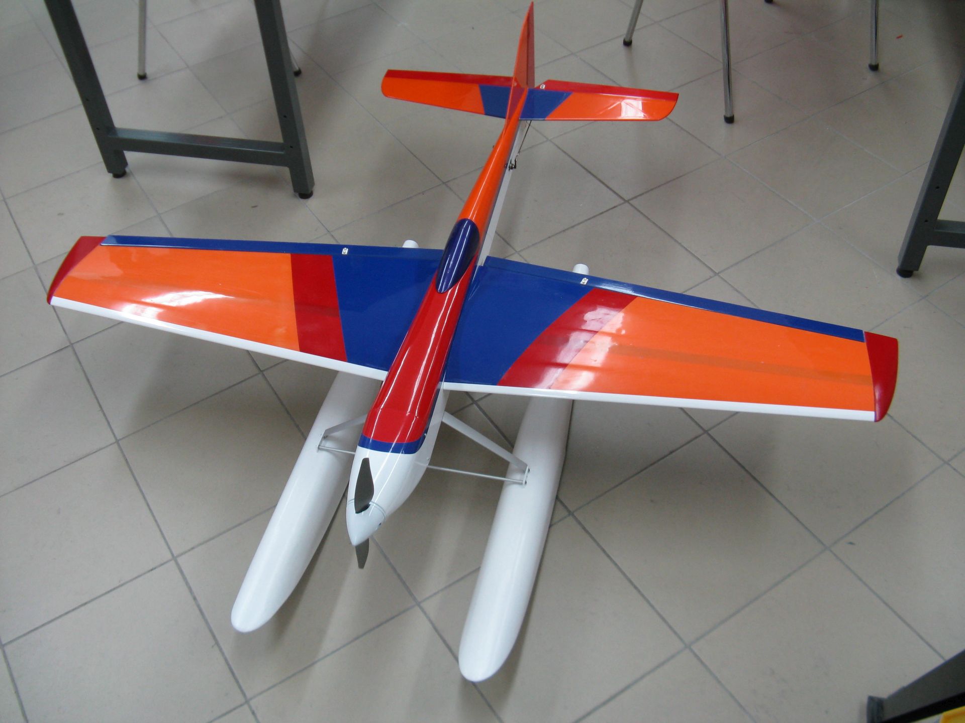

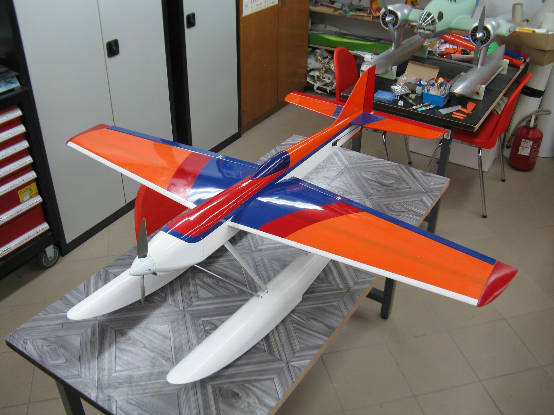

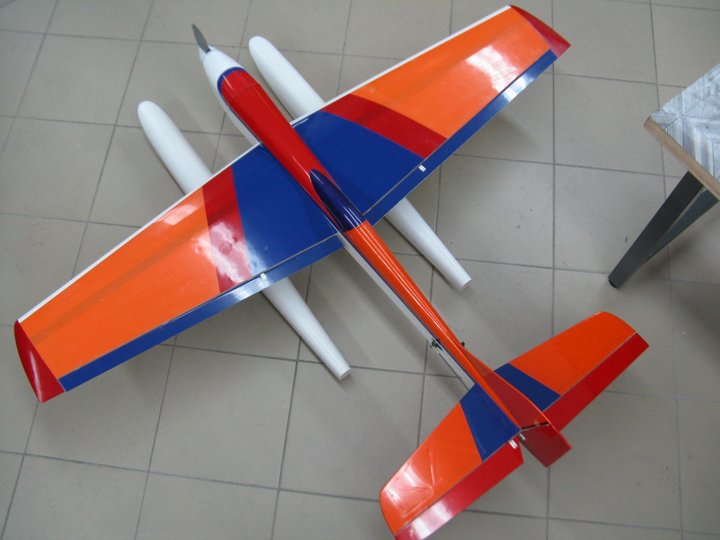

Właściwie, to już koniec.
IMG_0570.jpg [ 228.07 KiB | Przeglądany 11036 razy ]
IMG_0571.jpg [ 289.53 KiB | Przeglądany 11036 razy ]
IMG_0572.jpg [ 209.04 KiB | Przeglądany 11036 razy ]
IMG_0573.jpg [ 204.95 KiB | Przeglądany 11036 razy ]

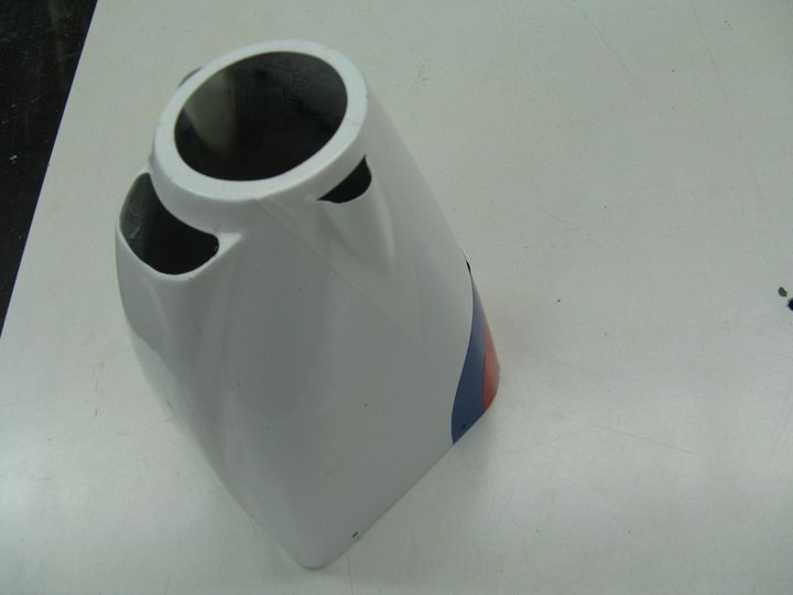

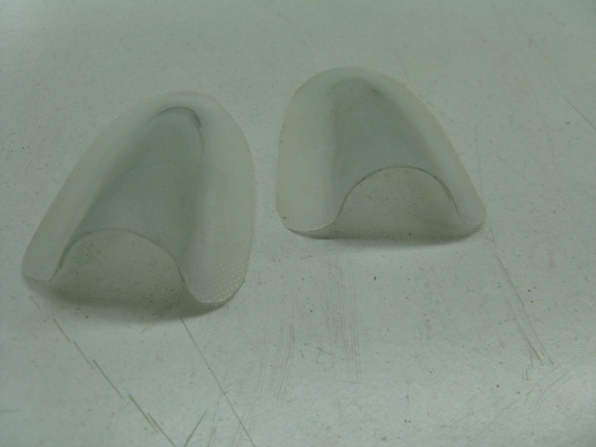

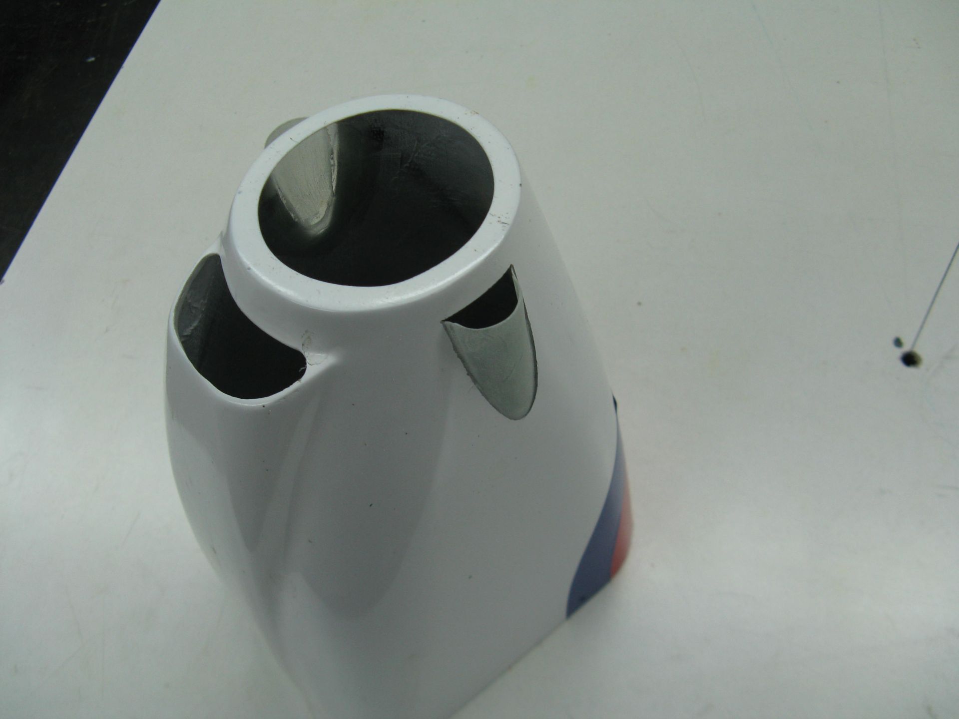

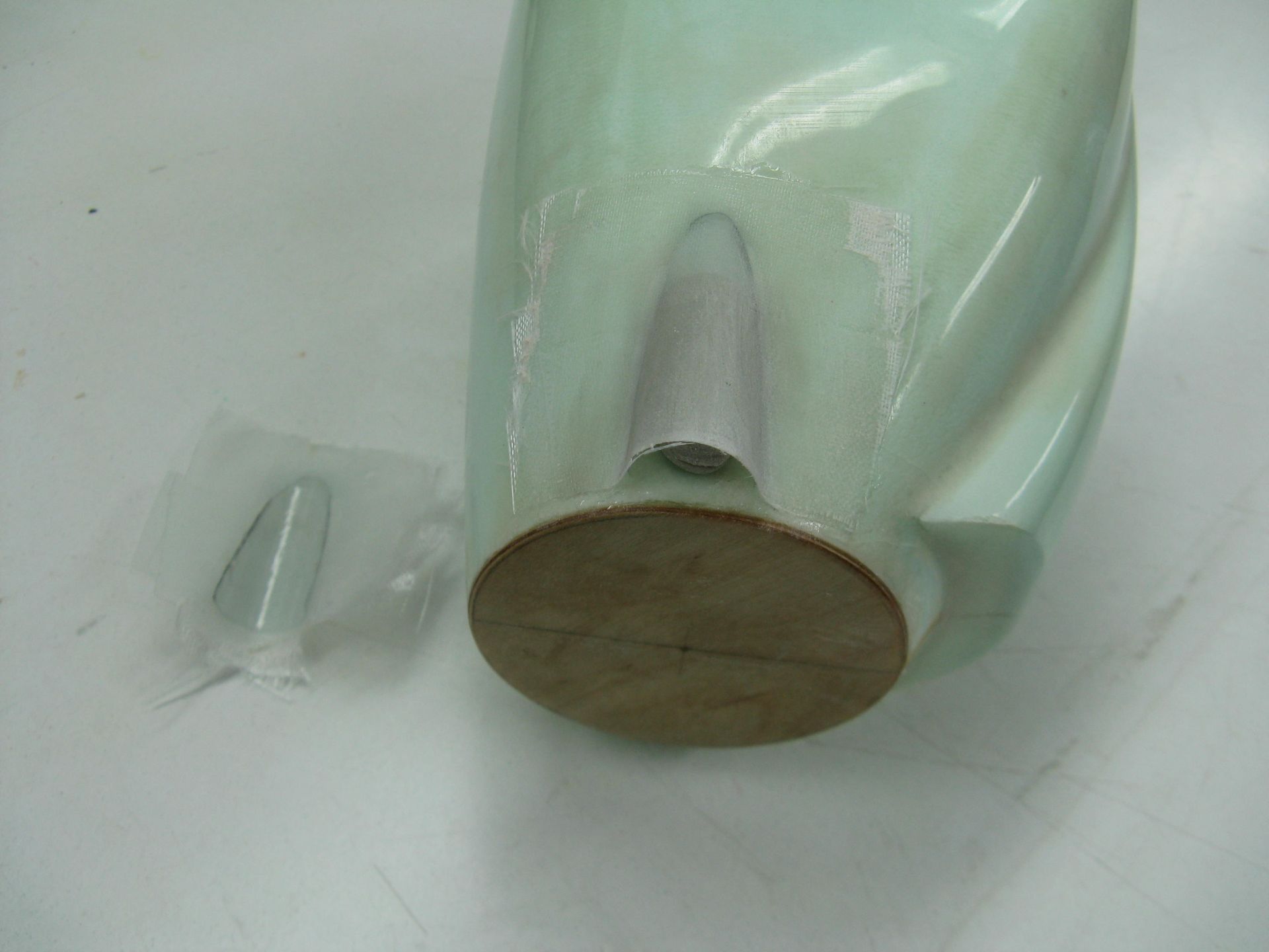

Przerobiłem trochę maskę silnika. Postanowiłem dołożyć chwyty powietrza dla lepszego chłodzenia silnika.
Na kopycie zalaminowałem łezki, które potem wkleiłem od środka do wyciętych otworów w masce.
IMG_0580.jpg [ 144.85 KiB | Przeglądany 10923 razy ]
IMG_0581.jpg [ 149.74 KiB | Przeglądany 10923 razy ]
IMG_0582.jpg [ 120.94 KiB | Przeglądany 10923 razy ]
IMG_0583.jpg [ 137.67 KiB | Przeglądany 10923 razy ]
