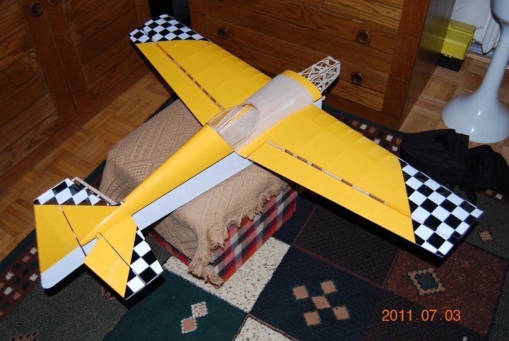

Okleiłem trochę model, szału nie ma. Dziś już nic mi się nie chce robić przy Edge, musi poczekać do przyszłej soboty.
DSC_0111.JPG [ 212.67 KiB | Przeglądany 5007 razy ]
Dzisiaj powalczyłem trochę z Edkiem, zostały do oklejenia jakieś duperele dekoracyjne. Tragicznie wyszła klapa, no może nie klapa ale sama kabinka. Nie chce mi się tego poprawiać ale jak ładnie poleci to zrobię drugą kabinę. To co na zdjęciu wazy 444g. Do tego dojdzie regler , pakiet 4 x serwo 10g, odbiornik R6108, silnik Turnigy CD ROM 3530, śmigło, jakieś podwozie i maska. Waga do lotu powinna wyjść całkiem dobra.

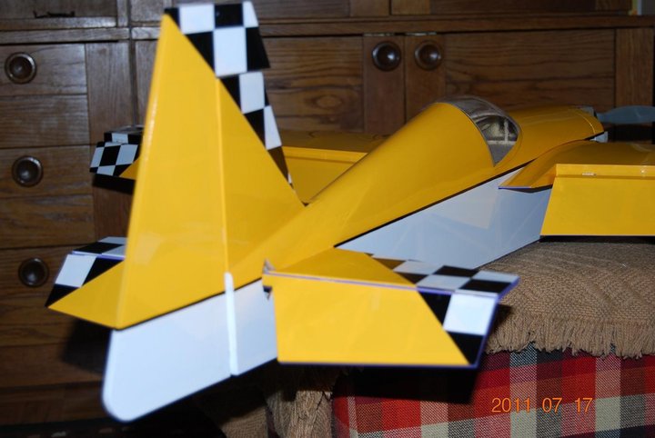

Ster nie ma przeciwwagi a właściwie wyważenia aerodynamicznego z prostej przyczyny - model ma lądować i startować z trawy a wyważenie może być problemem przy tej wielkości modelu. Nie raz urwałem to wyważenie w innych modelach podczas startu z powodu wysokiej trawy. To za mały model żeby stosowanie tego wyważenia miało sens z punktu widzenia sił działających na ster, oczywiście chodzi mi o siły aerodynamiczne. To nie miała być makieta tylko model tani i łatwy do złożenia.

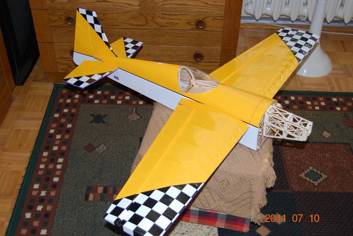

Oblot pewnie w przyszłym tygodniu, jak mi nie wstawią jakiegoś dyżuru. Okleiłem jakieś tam paski, wkleiłem stateczniki i zawiasy, magnesy w kabinę i kadłub. Myślałem że uda się polatać w tym tygodniu ale się przeliczyłem. Ogólnie całość wyszła tak sobie ale wzór oklejania pomimo że prosty to fajny.
DSC_0117.JPG [ 206.02 KiB | Przeglądany 5007 razy ]
Owiewkę postaram się jakąś wyklepać z hipsu (2 elementy do sklejenia). Wczoraj zważyłem model bez maski i podwozia. Całość z serwami, silnikiem CD-ROM turnigy 3530, pakietem 2.2Ah 3S Turnigy, reglerem Sentry 40A, odbiornikiem wyszła 840g. Wyważa się bez problemu. Odpaliłem silnik na naładowanym pakiecie w 50%. Śmigło APC E 10x5. Model wyrywał z ręki do góry w pionie. Do oblotu pozostało niewiele pracy: wkleić 3 zawiaski do lotki (oczywiście mam jeden :evil: ) zrobić jakieś podwozie tylne i zrobić popychacze do wszystkich powierzchni sterowych (nie mam snapów ale poradzę sobie jakoś). Gdybym miał wszystkie te drobne części to oblot wykonałbym jeszcze dziś.
