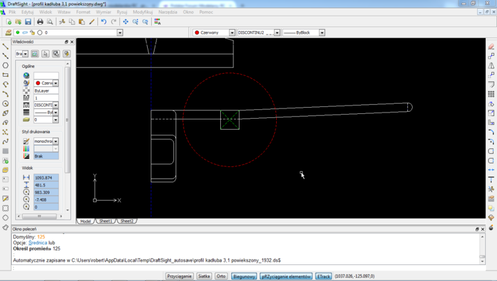

Kadłub już mam wyrysowany, mniej więcej jak to ma wyglądać i mam pytanie: chodzi o wręgi kadłuba. Na ten moment mam szablony prostokątne.
Jak zrobić by były ładnie zaoblone czyli półokrągłe i ładnie pasowały z obrysem kadłuba?
Capture1.PNG [ 124.02 KiB | Przeglądany 13867 razy ]

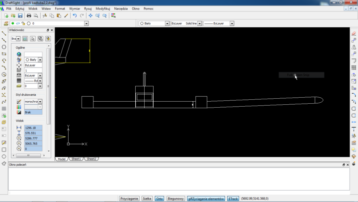

Rzut z przodu jak te kanciaki wyglądają:
Capture2.PNG [ 86.65 KiB | Przeglądany 13845 razy ]

Po prawej stronie ekranu masz pasek narzędzi edycji. Jedenasta ikonka od góry to tzw. ,,fillet" - czyli zaokrąglenie. Po jej wybraniu podajesz promień zaokrąglenia i klikasz w dwie zbiegające się w rogu linie. Zatwierdzasz i powinno być gotowe.
Na marginesie - gratuluję odkrycia Draft Sight - to taki AutoCAD LT stworzony przez Dassault System (3ds). Do wykonania dokumentacji 2D - fajna bezpłatna opcja.

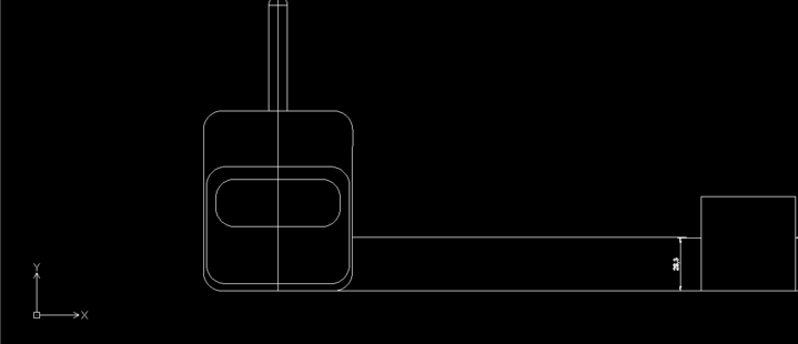

Szczepan ten program jest prosty ale czasem baaaaaaaaaaardzo denerwujący bo muszę wykonywać 2 razy pewną czynność. Albo się mylę bo dopiero ten program poznaje.
Edit:
Mniej więcej tak wyszło:
Capture1.PNG [ 18.32 KiB | Przeglądany 13690 razy ]

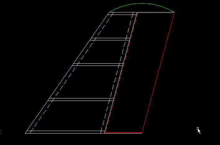

A tu całe skrzydło:
skrzydło.PNG [ 103.14 KiB | Przeglądany 13703 razy ]
