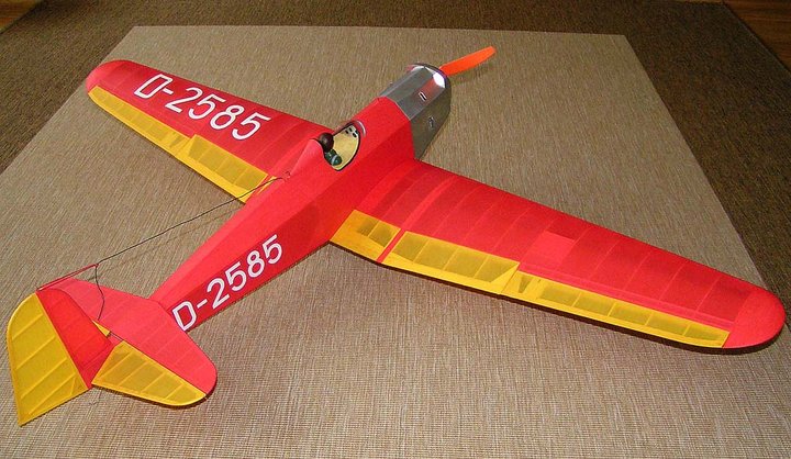

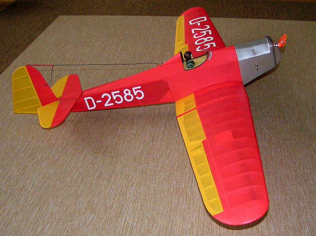

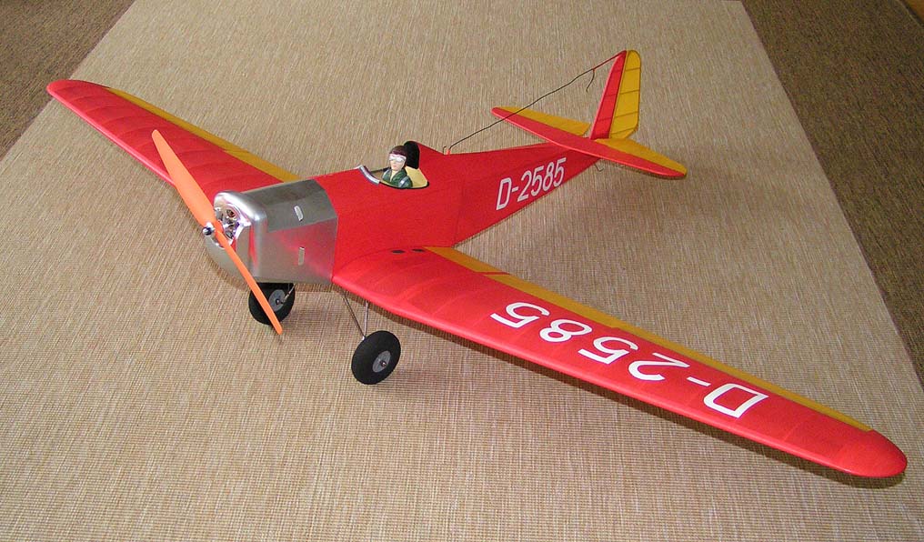

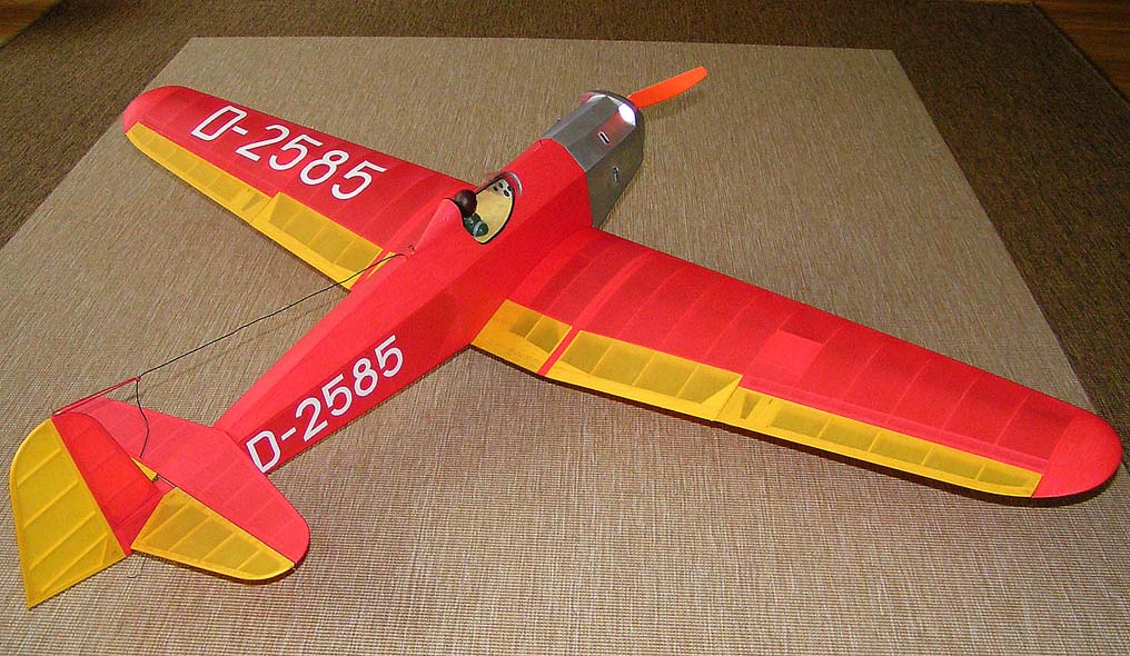

Modelik zbudowałem w 2006 roku. Teraz, poszukując pewnych rozwiązań do Fuksa, znalazłem te zdjęcia. Niestety nie przeżył nawet próby pierwszego lotu - przez moje zbyt idealistyczne wyobrażenie co do realizmu lotu :lol:
PICT0001.jpg [ 134.87 KiB | Przeglądany 4050 razy ]
PICT0002.jpg [ 153.35 KiB | Przeglądany 4050 razy ]
PICT0003.jpg [ 153 KiB | Przeglądany 4050 razy ]
PICT0004.jpg [ 147.15 KiB | Przeglądany 4050 razy ]
Model zbudowałem na podstawie planów zamieszczonych w FMT.

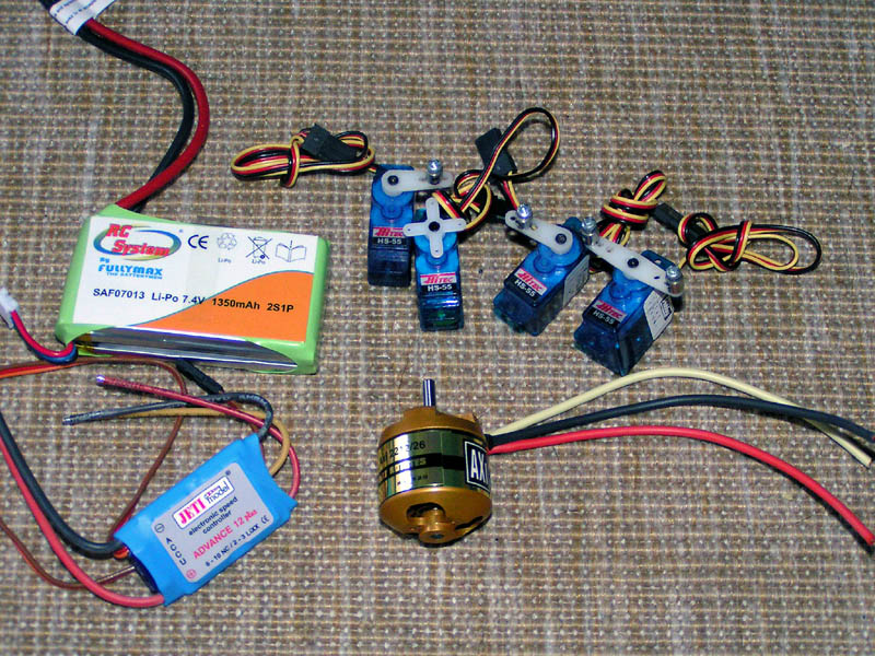

Przy tak ważnym pytaniu muszę opisać wszystko od początku.... :lol: A było to tak...
Pierwsze próby odbywały się z wyposażeniem według opisu w FMT, tzn. 4x HS55, Axi 2212/26, regulator JETI Advance 12plus oraz akumulator Li-Pol 1350, pakiet 2S (to najważniejsze), śmigła niestety nie pomnę.
wyposażenie.1.jpg [ 180.31 KiB | Przeglądany 4032 razy ]
Przy tej konfiguracji próby startu okazały się beznadziejne - model trzeba było "na siłę" podnosić, i ze względu na zbyt niską prędkość startu momentalnie "zwalał się" do matki ziemi. Pomysł przyszedł natychmiast - mam pakiet 3S (o mniejszej pojemności o 1/3 co prawda, ale jednak...). Wymiana pakietu (już podczas następnych prób) okazała się słuszna koncepcją - już podczas kołowania model był o wiele żywszy. Pas trawiasty. No więc start. Poszło pięknie. Dupka podniosła się sama, po kilku metrach był już na wysokości ok. 1. metra, bez prawie mojej ingerencji (tylko delikatne naprawdę "pyknięcie" wysokością). "Idzie pięknie" pomyślałem. Tym bardziej, że to mój pierwszy model dolnopłata. "Nie takie to straszne" pomyślałem sobie. Pierwszy, po starcie, prawy zakręt - lekuchno lotkami i się słucha. Drugi zakręt w prawo (tak, żeby jakiś w miarę przepisowy krąg zmontować) też bardzo ładnie. Nie nerwowo, tak przyzwoicie.... No ale na prostej po tym zakręcie zaniepokoiła mnie prędkość. No przecież to nie myśliwiec, powinien lecieć tak "pyr, pyr, pyr..." a nie "wzt..." :lol: Rozwiązanie było pod ręką, konkretnie pod lewą - mniej gazu. I tak zrobiłem. I wtedy zaczął lecieć naprawdę pięknie, majestatycznie, jak przystało na tak mały samolocik. Tylko że.... po kilkunastu metrach zaczął się (tez majestatycznie :lol: ) przechylać na prawe skrzydełko... Chłopaki za plecami krzyczą "dodaj gazu, dodaj gazu... "Pewne oszołomienie" widokiem sprawiło, że pomyślałem "jak to?"... Pamiętam jeszcze, że ktoś zawołał "za wolno"... Jejku, jak on przy... przydzwonił w ziemię... Dziki i sarny (bo lotnisko dosłownie na granicy Kampinoskiego Parku Narodowego) do dziś pewnie mają lęki i koszmary nocne... :lol: Ale już tak bardziej poważnie traktując temat: uszkodzenia nie były jakieś specjalnie straszne, ale bardzo pracochłonne. W związku z tym zaniechałem odbudowy. Jakie wnioski? Hmmm...
