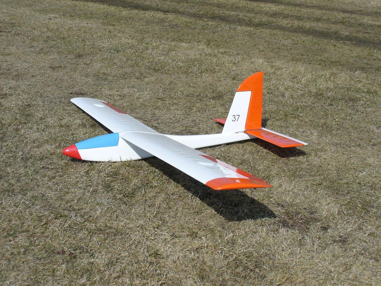

Chciałbym przedstawić dwie moje konstrukcje, na których wyszkoliłem kilku młodych adeptów szybownictwa rc.
Na początku szkoliłem na szybowcu "37". Model ze sterem kierunku i wysokości. Moi uczniowie zrealizowali na nim cały program szkolenia. Niestety, w wyniku awarii elektroniki, uległ rozbiciu. Kadłub nie był mocno uszkodzony, ale skrzydła nie nadawały się do naprawy. Właśnie do tego modelu budowane są płaty z wątku w "Elementarzu". Przyjęta przeze mnie koncepcja modelu szkolnego bez lotek chyba jest niewłaściwa, tak oceniam to z perspektywy czasu.

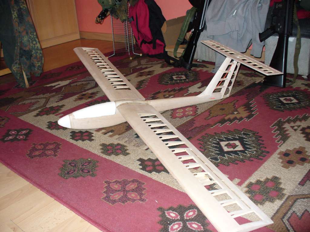

Staram się projektować modele tak, aby jak najwięcej podzespołów było wymiennych , i tak powstała hybryda "37" z "38"
p1050039x.jpg [ 307.25 KiB | Przeglądany 22147 razy ]
p1050042a.jpg [ 131.62 KiB | Przeglądany 22147 razy ]

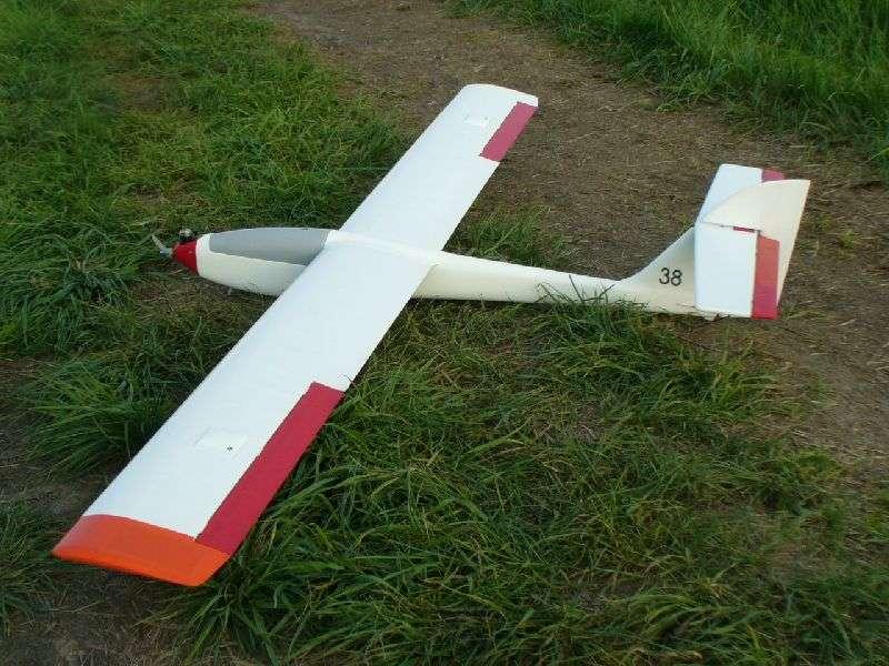

Obecnie szkolę na "38". Początkowo był napędzany silnikiem spalinowym - Cox .049 - ale teraz jest przerobiony na szybowiec. Zdjęcie jeszcze z silnikiem.
p1040709x.jpg [ 117.79 KiB | Przeglądany 22147 razy ]
Oba modele latają bardzo przyjemnie, dużo wybaczają i są odporne na braki w wyszkoleniu początkujących modelarzy. Płaty są na tym samym profilu - Aquila - obciążenie powierzchni waha się , w zależności od konfiguracji, od 28g/dm^2 do 32g/dm^2.

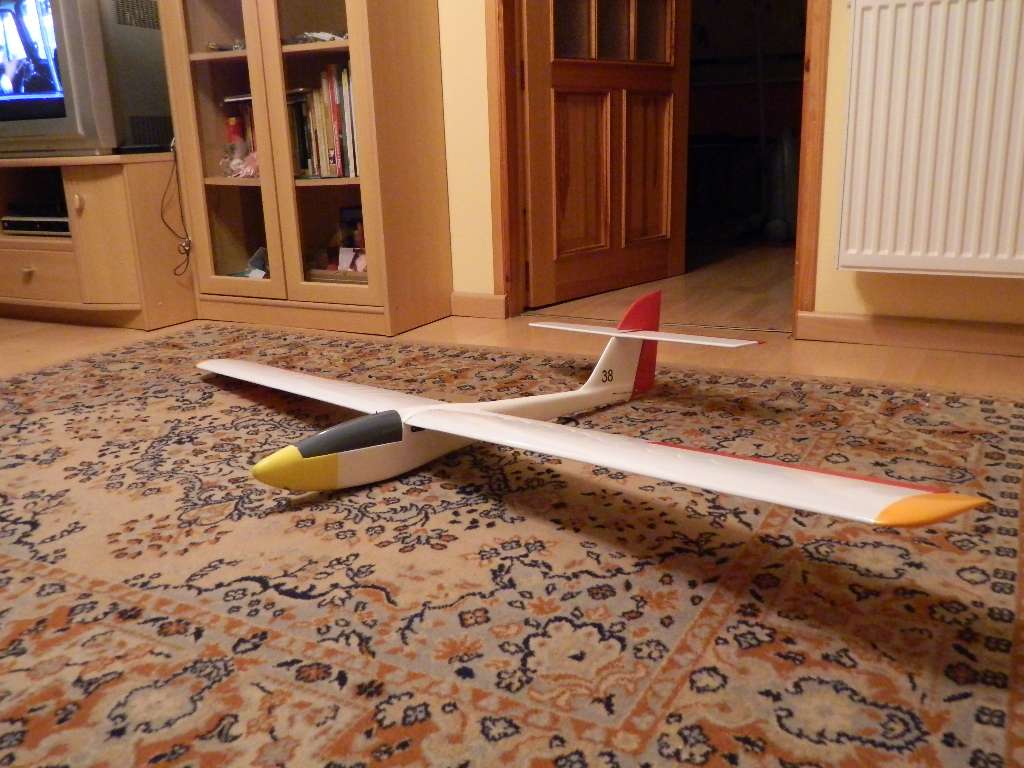

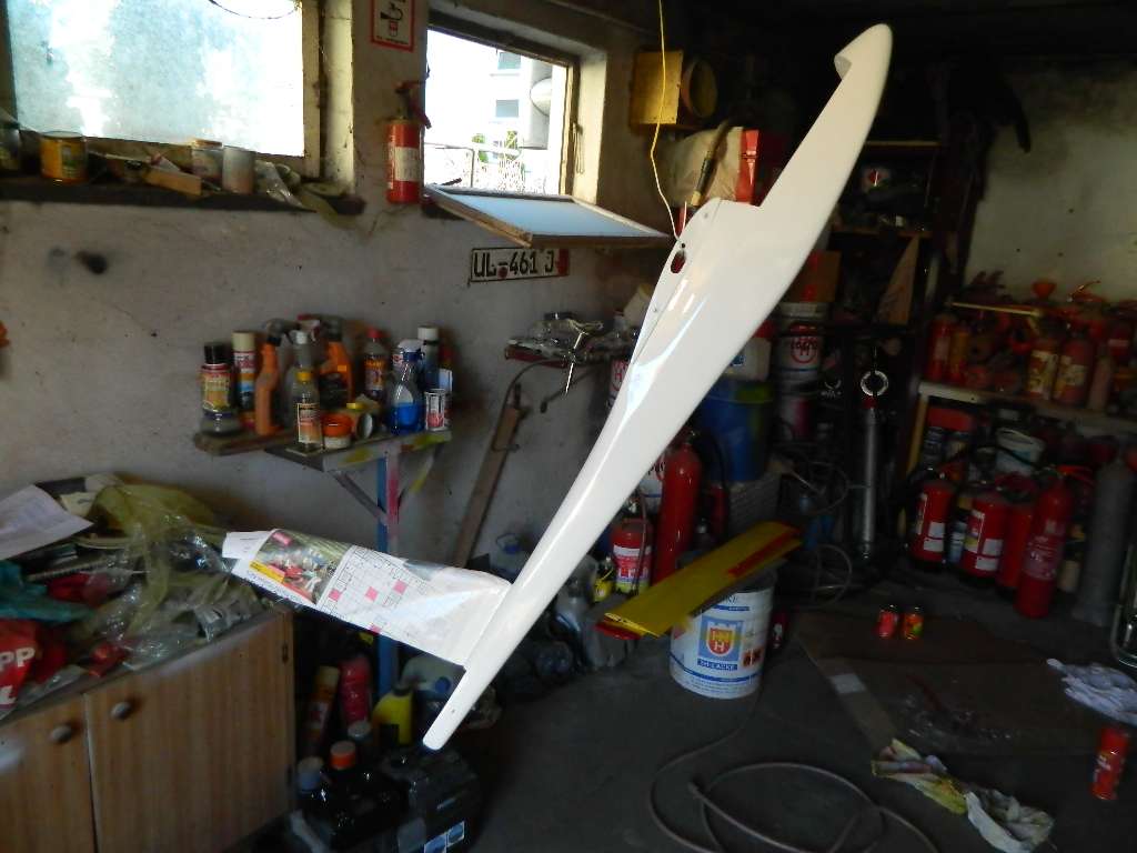

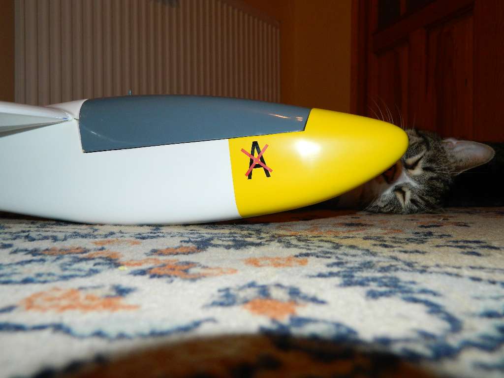

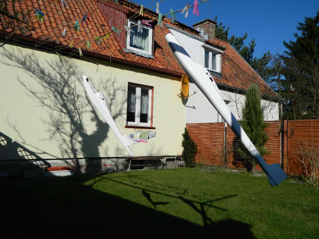

Może kilku użytkowników forum ta wiadomośc zainteresuje, "38" naprawiony. Naprawa, po krecie w wykonaniu ucznia, obejmowała naprawę złamanego płata, połamanego sk, zmiażdżony przód kadłuba i kilka mniejszych uszkodzeń. Podczas remontu zmieniłem troszeczkę przód kadłuba, komorę balastową, wydłużony i zalaminowany z resztą kadłuba. Wydłużenie ok 2 cm. Nowe pokrycie sk, i pomalowany na żółto naprawiony przód kadłuba. Oczywiście nowy łącznik płatów, poprzedni uległ wygięciu.
DSCN0981.jpg [ 145.23 KiB | Przeglądany 23327 razy ]
DSCN0983.jpg [ 153.62 KiB | Przeglądany 23327 razy ]

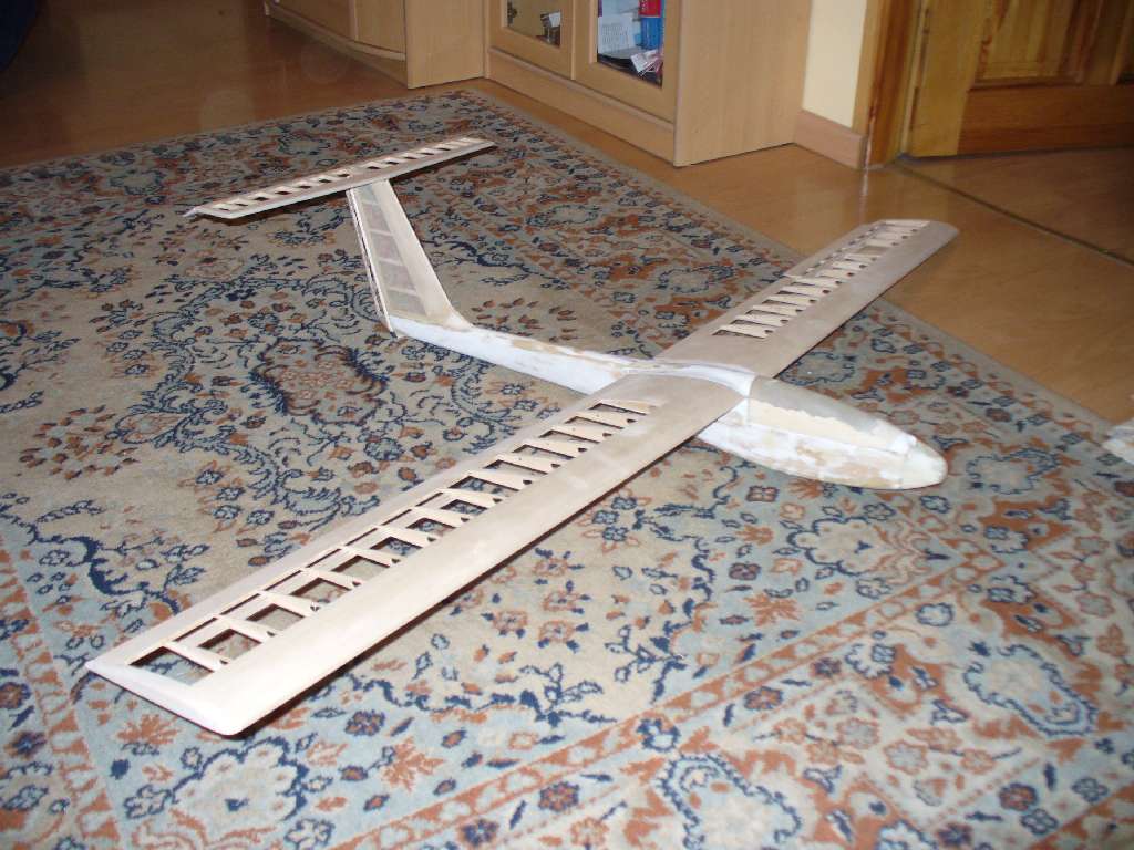

Pierwsza wersja "38", szybowiec z układe ust T....znalazłem gdzieś na dysku te foty.

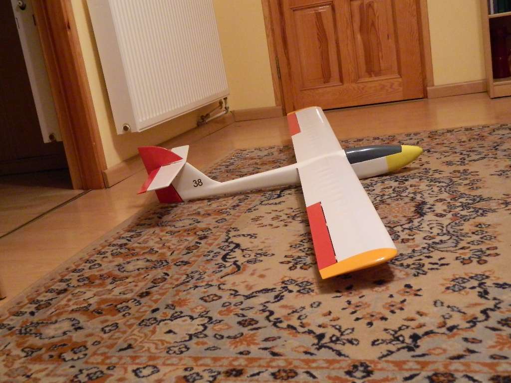

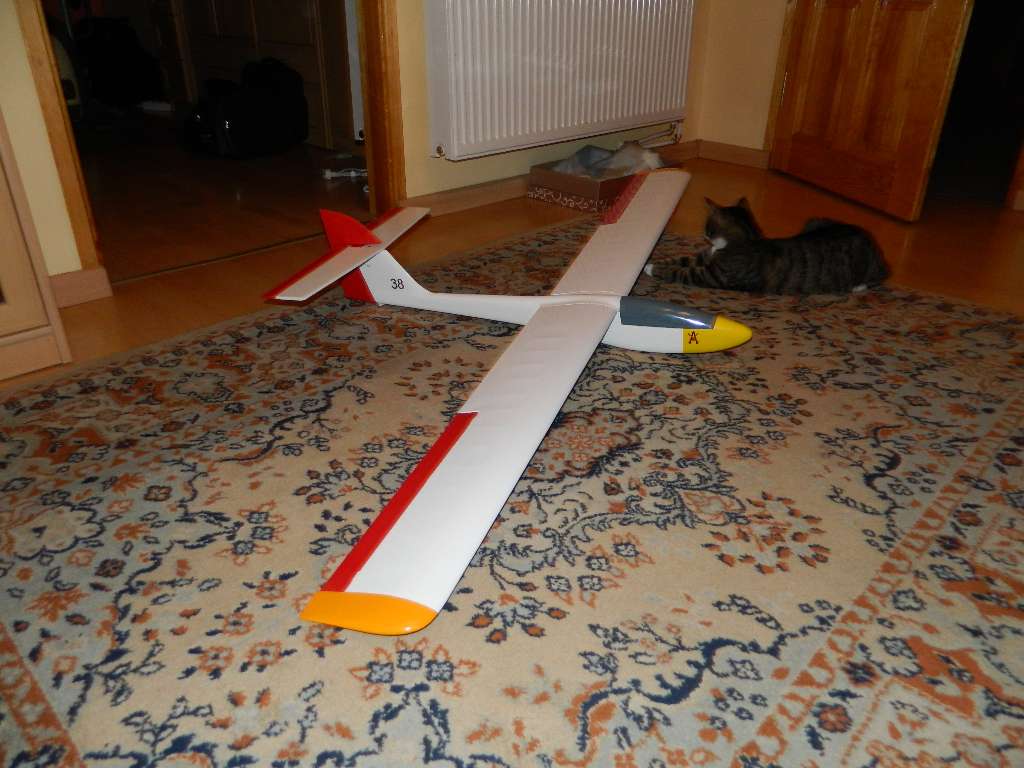

"38" zlożony , kadłub wypolerowany itd. Niestety, podczas remontu okazało sie, że model nie został dopuszczony do wykonywania akrobacji.....świadczy o tym odpowiedni znak pod kabiną :lol: . Model przygotowany do nowego sezonu.
DSCN1095.jpg [ 114.01 KiB | Przeglądany 23048 razy ]
DSCN1094.jpg [ 146.42 KiB | Przeglądany 23048 razy ]

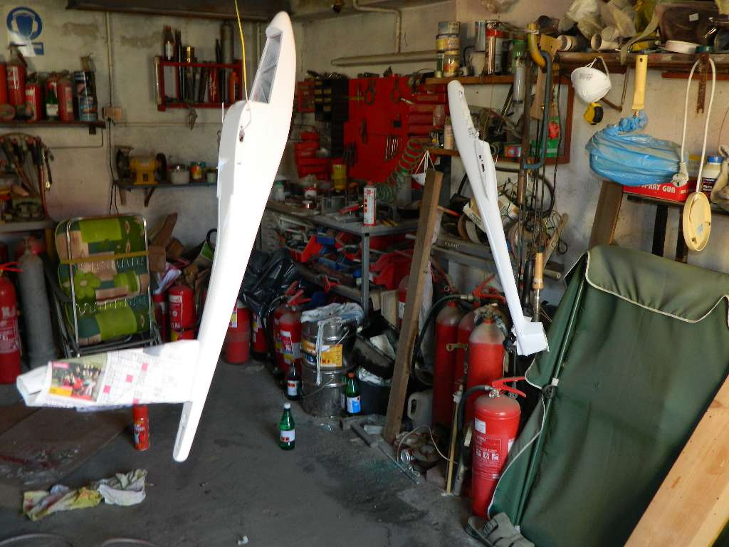

Post: 20 kwie 2013, o 17:24
Posty: 3842

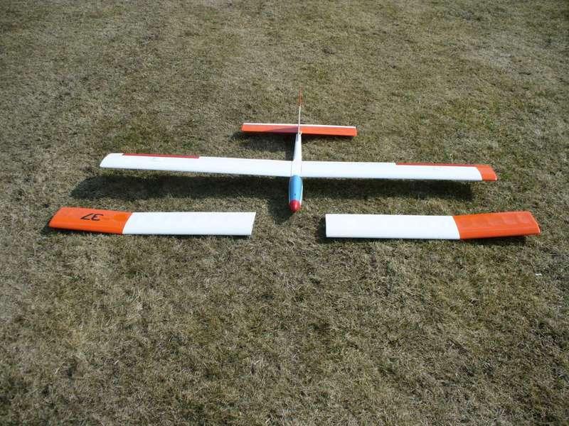

"37" otrzymuje powoli nowe życie. Dzisiaj pomalowałem kadłub, właściwie kadłuby....kadłub "39" został na nowo pomalowany po remoncie, przy okazji :) . "37-emka" zmieni właściciela....nowym właścicielem będzie Czarek, wkrótce zamieszczę zdjecia gotowego modelu.
DSCN1229.jpg [ 122.83 KiB | Przeglądany 22773 razy ]
DSCN1228.jpg [ 148.7 KiB | Przeglądany 22773 razy ]
DSCN1225.jpg [ 160.92 KiB | Przeglądany 22773 razy ]
