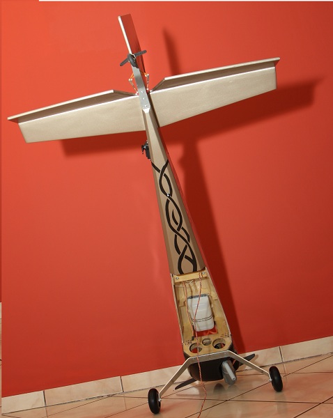

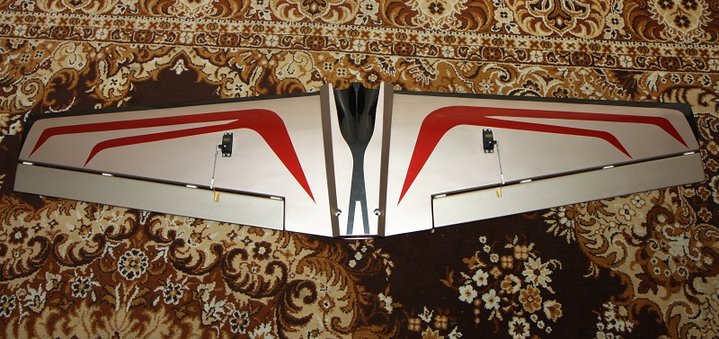

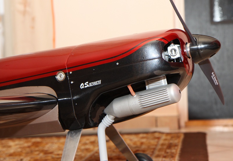

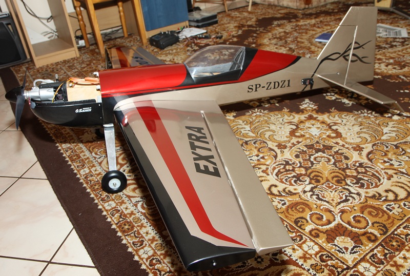

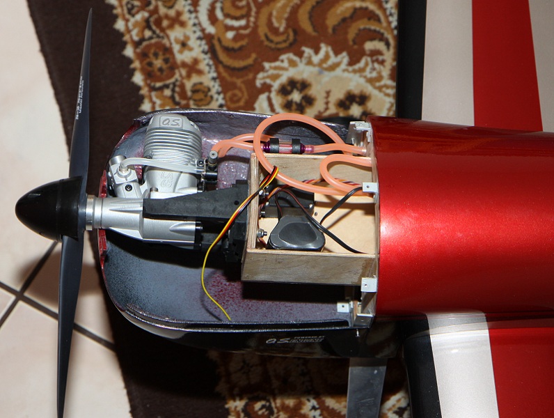

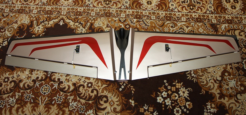

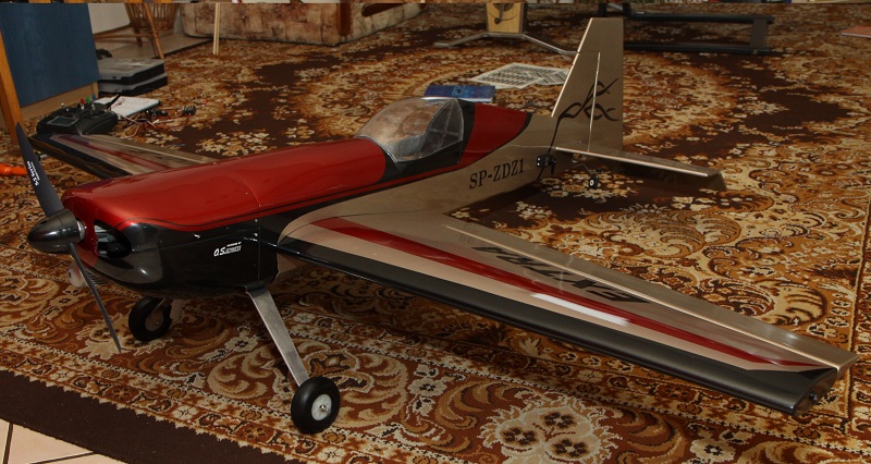

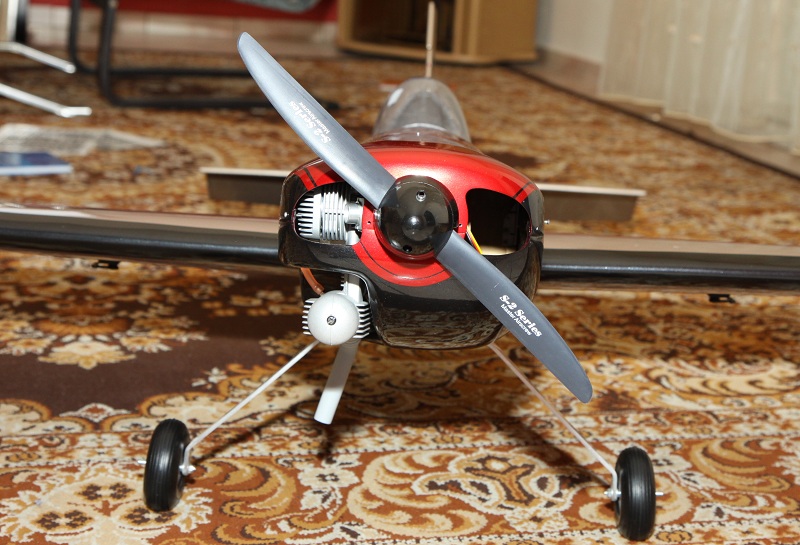

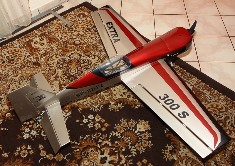

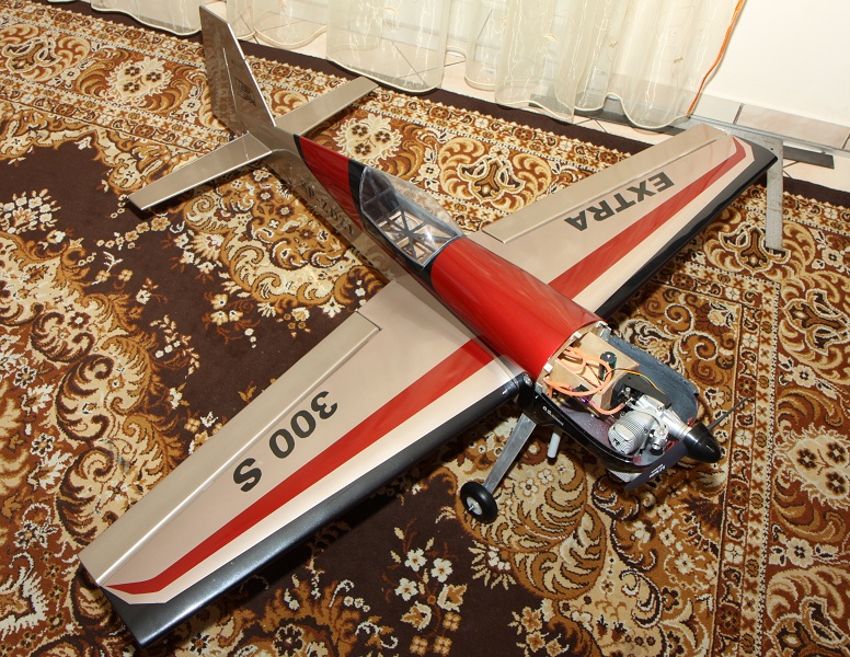

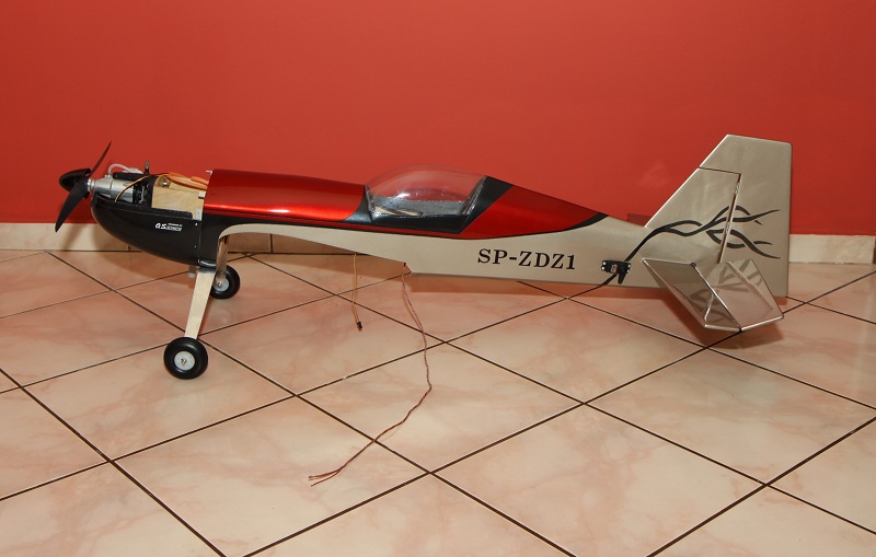

Jeszcze troszkę zostało do zrobienia.
11.jpg [ 256.44 KiB | Przeglądany 23290 razy ]
10.jpg [ 175 KiB | Przeglądany 23290 razy ]
8.jpg [ 123.03 KiB | Przeglądany 23290 razy ]
7.jpg [ 184.92 KiB | Przeglądany 23290 razy ]
6.jpg [ 162.83 KiB | Przeglądany 23290 razy ]
5.jpg [ 217.64 KiB | Przeglądany 23290 razy ]
4.jpg [ 298.71 KiB | Przeglądany 23290 razy ]
3.jpg [ 192.6 KiB | Przeglądany 23290 razy ]
2.jpg [ 108.82 KiB | Przeglądany 23290 razy ]
1.jpg [ 68.88 KiB | Przeglądany 23290 razy ]

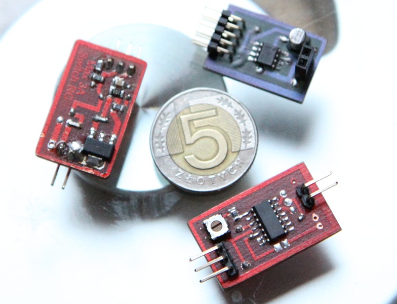

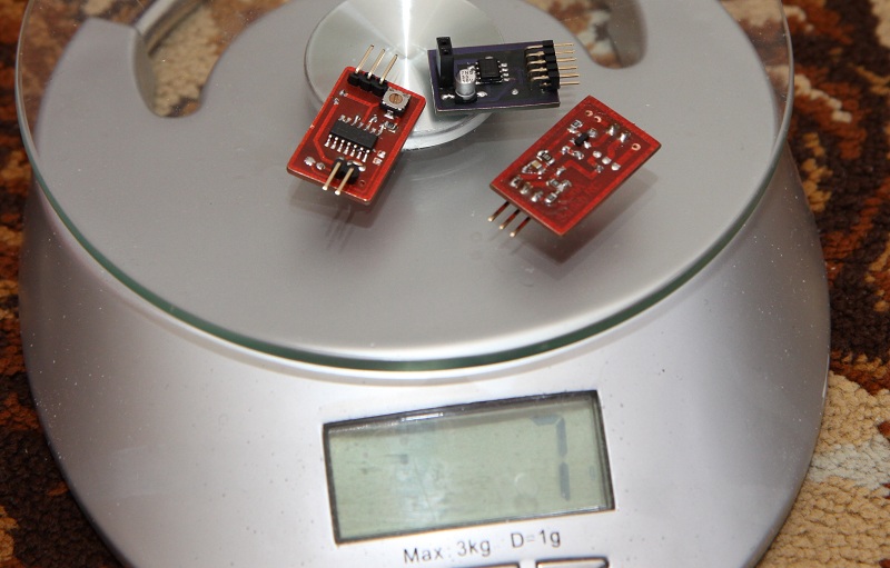

A to elektronika nad którą wczoraj pracowałem.
Czerwone - switch RC
Granatowe - układ na Ne555 migające diody
12.jpg [ 129.54 KiB | Przeglądany 23283 razy ]
9.jpg [ 118.8 KiB | Przeglądany 23283 razy ]

Ładna extra, robiona z planów?
Post: 22 lut 2012, o 19:37
Posty: 28
Lokalizacja: Myszków
Z planów http://www.alehar.aplus.pl/images/plany/extra300.zip

Mógłbyś napisać coś więcej o tych układach?
Post: 22 lut 2012, o 22:58
Posty: 28
Switch RC - załączanie czegoś z nadajnika przez wolny kanał. Na układzie 4013 (przerzutnik) tranzystor NPN (tutaj zależy co chcemy tym załączać) do załączania tym diód dałem tranzystor 500mA, a do załączania grzania świecy tranzystor 3A i do tego parę rezystorów oraz jeden kondensator.
Zapomniałem dodać jeszcze że switch ma potencjometr do wyregulowania w którym momencie ma załączać, posiada rewers.
Układ do diód to timer NE555 parę oporników, jeden kondensator elektrolityczny. tym co ja zrobiłem ma pięć wyjść z tego dwa wyjścia migające. Pojemnością kondensatora i dwona rezystorami reguluje się częstość migania.
