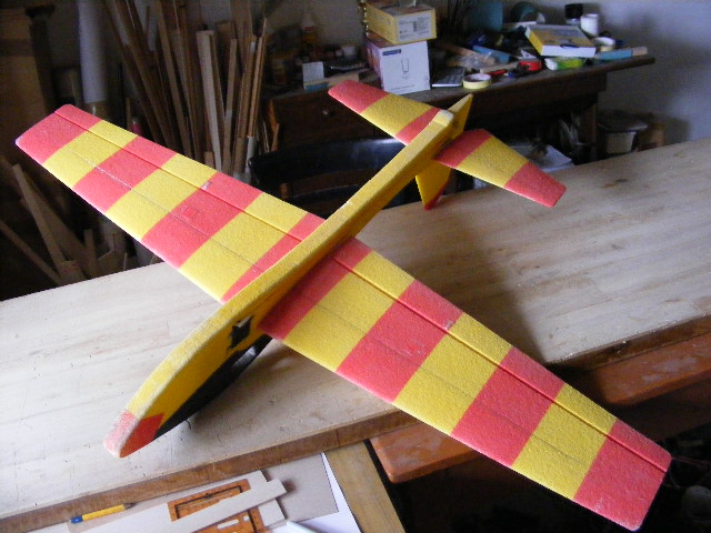

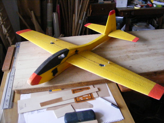

Wzorowany na na popularnych na świecie prostych i tanich szybowcach do akrobacji na zboczu.
Konstrukcja z epp z węglowymi wzmocnieniami.
Rozp. -1200 mm
Dług. -900 mm
Pow. -22 dm
Masa -500g
Obc. -23 g/ dm
DSCF7512.JPG [ 99.6 KiB | Przeglądany 21466 razy ]
DSCF7513.JPG [ 102.27 KiB | Przeglądany 21466 razy ]
DSCF7514.JPG [ 102.06 KiB | Przeglądany 21466 razy ]
Profil RITZ
Model na razie nie spełnił moich oczekiwań, przede wszystkim jest moim zdaniem za lekki choć wozi dwa serwa wielkości standard i zasilanie 4x AA.

Wygląda super. Też o czymś takim myślałem. Mam niedaleko dość fajne zbocze, z niezbyt dogodnym kamienistym i "zakrzaczonym" lądowiskiem - większym i delikatnym modelem szkoda tam latać. Taki model z EPP byłby tam w sam raz.
A co jest nie tak z własnościami lotnymi?

TomekW pisze:
Tomek, byc moze sie myle. Patrzac na ostatnie zdjecie wyglada ze kat zaklinowania jest b. dodatni i byc moze to jest przyczyna. Na zbocze do akrobacji powinien byc
kat zaklinowania zero.
Pozdrawiam Stan
 Tytuł: Re: Moja rybka
Post: 15 mar 2012, o 23:05
Usterzenie jest płytowe ( pływające ) tak że latane było na kącie zaklinowania ok. zera . Model lata poprawnie zarówno przy słabym jak i silniejszym wietrze , ale nie można go rozpędzić tak aby wykonać np. dynamiczną pętlę. Traci szybkość w szczycie i robi " łamańca ". Na razie planuję go dociążyć, następny krok to oklejenie folią lub taśmą .
Post: 15 mar 2012, o 23:08
Posty: 3878
Moim zdaniem jest za lekki, za małe obciążenie powierzchni, potrzebny dodatkowy balast.

Sorki, nie zauwazywem usterzenia plywajacego
Pozdrawiam Stan
Post: 15 mar 2012, o 23:42
Tomku model Wasabi rozpiętość 1500mm do lotu waży 1100g więc chyba problemem jest waga tak 300g więcej
