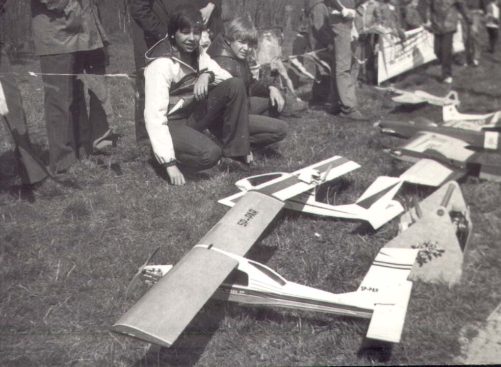

Widok tej Wilgi przywołał stare wspomnienia , ten w białej kurtce to ja , jeszcze piękny i młody :lol:
model latał jako uwięziówka
