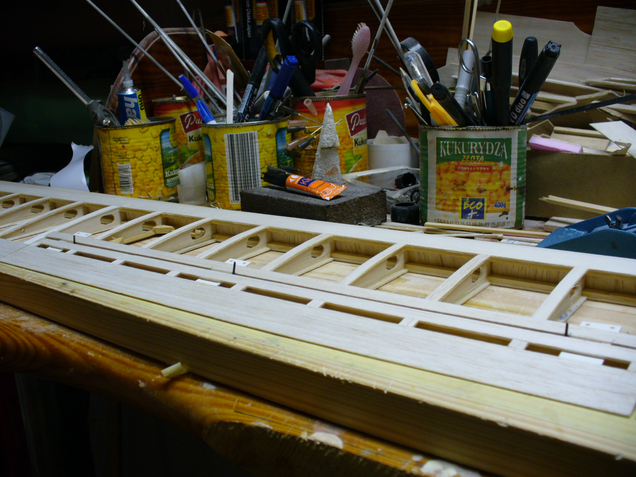

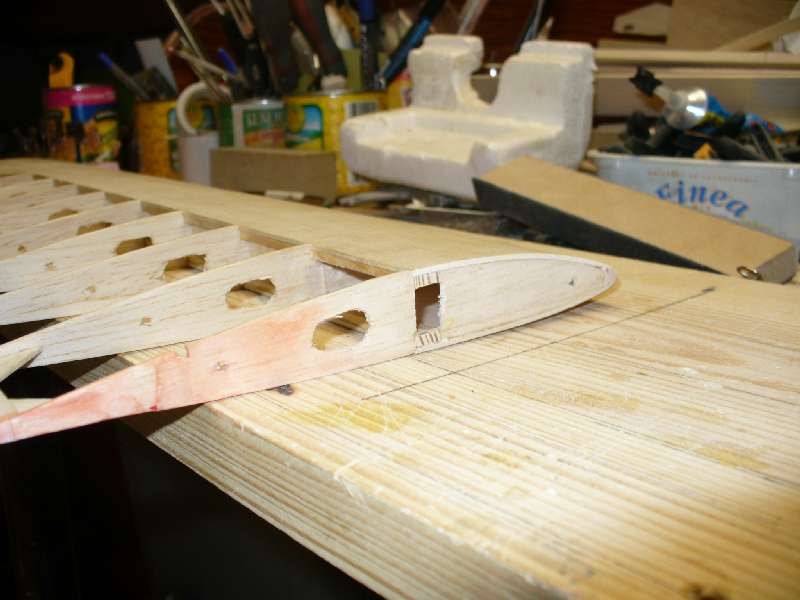

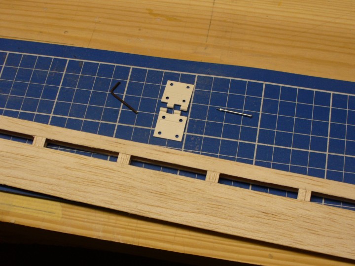

Przed wklejeniem zawiasu, wyciągam oryginalny sztyft i zastępuję go tymczasowym, sztyftem wygiętym z drutu o podobnej średnicy. Od tego momentu, będzie wiele okazji, aby lotkę montować i demontować. Takie rozwiązanie pozwala na wielokrotne powielanie tych operacji.
mil1.jpg [ 1.21 MiB | Przeglądany 10221 razy ]

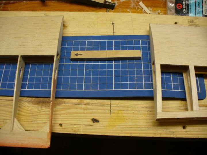

Zawiasy wklejone. Po ustabilizowaniu lotki względem płata, delikatnie połapałem zawiaski CA.
mil2.jpg [ 1.21 MiB | Przeglądany 10221 razy ]

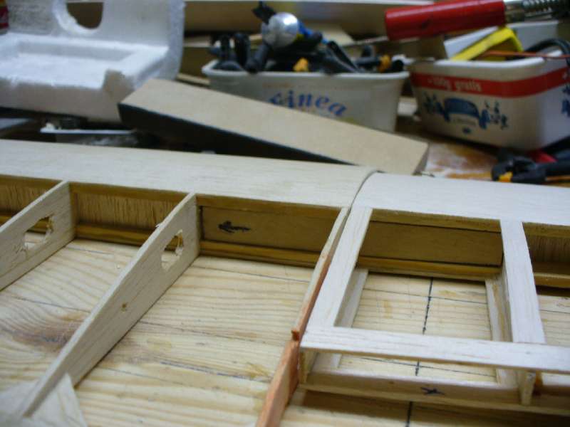

Po związaniu kleju, wszystkie zawiasy zostały dokładnie poprzyklejane klejem poliuretanowym. Przestrzenie między zawiasami a konstrukcją płata wypełnione balsą.

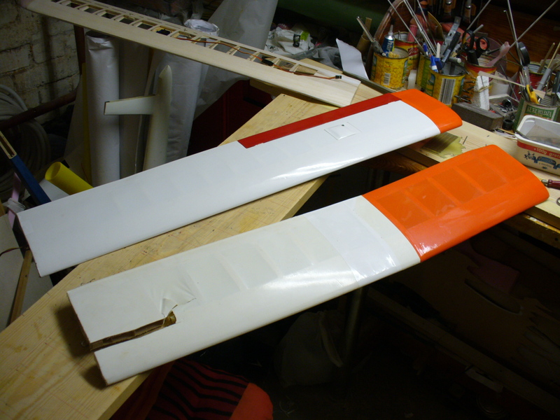

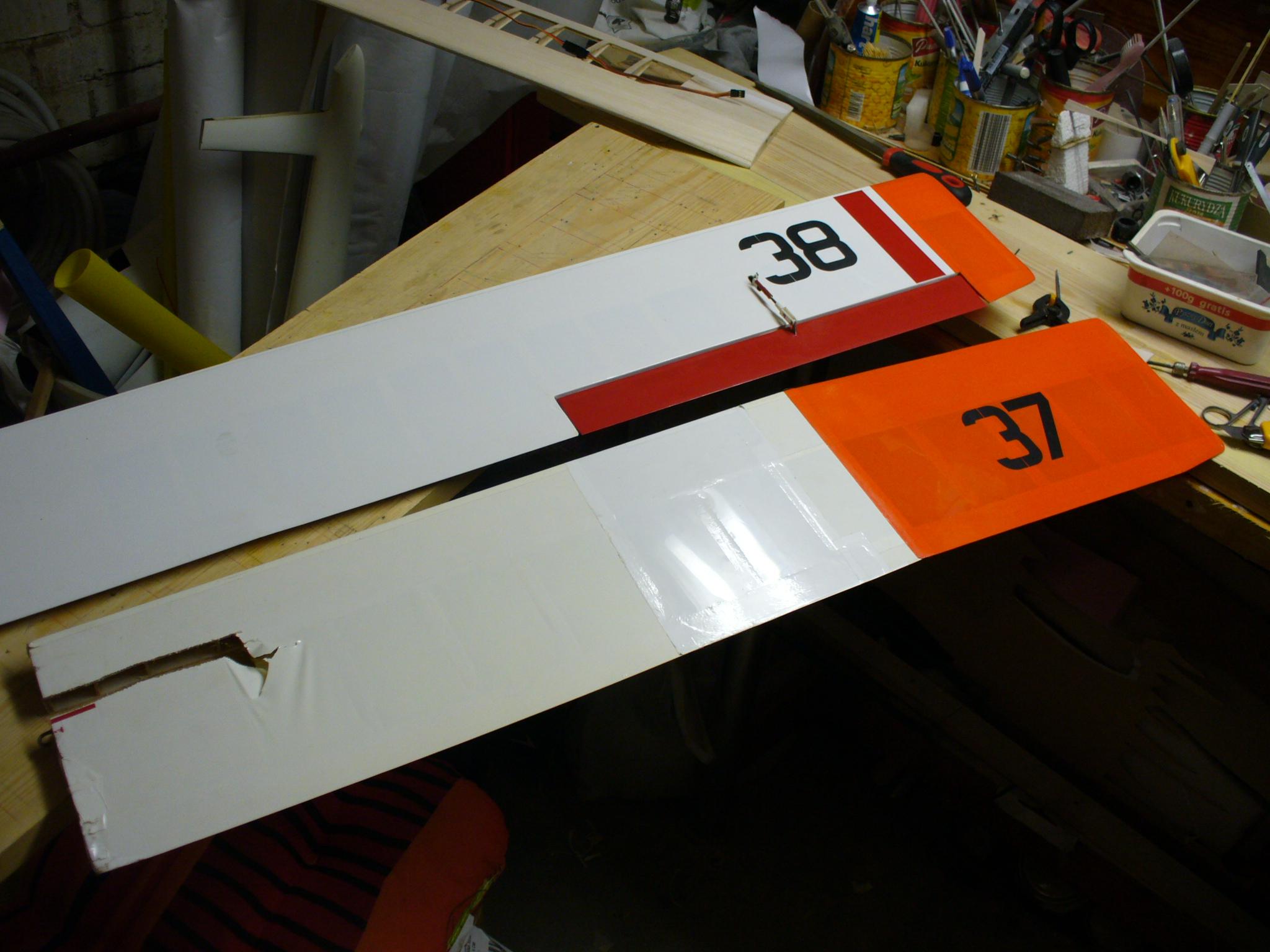

Przedstawiam na koniec dwa zdjęcia płatów, tej samej konstrukcji, w tej samej technologii, do dwóch różnych modeli. Na zdjęciach widać "37" i "38". Te pierwsze już nie latają, był kret, drugie latają.
P1050447.JPG [ 223.3 KiB | Przeglądany 9994 razy ]
Shot at 2011-10-28
Te od 37 były elegancko widoczne, nawet jak model był na dużej wysokości, ale taka sama kolorystyka spodu i góry, sprawiała, że pilotujący model miał kłopoty ze zorientowaniem szybowca, czy jest na plecach czy normalnie leci. Te od 38 są ogólnie mało widoczne na większej wysokości, brak kontrastu. Dodałem do nich dodatkowe elementy kolorystyczne, ale szczerze niewiele to pomogło.

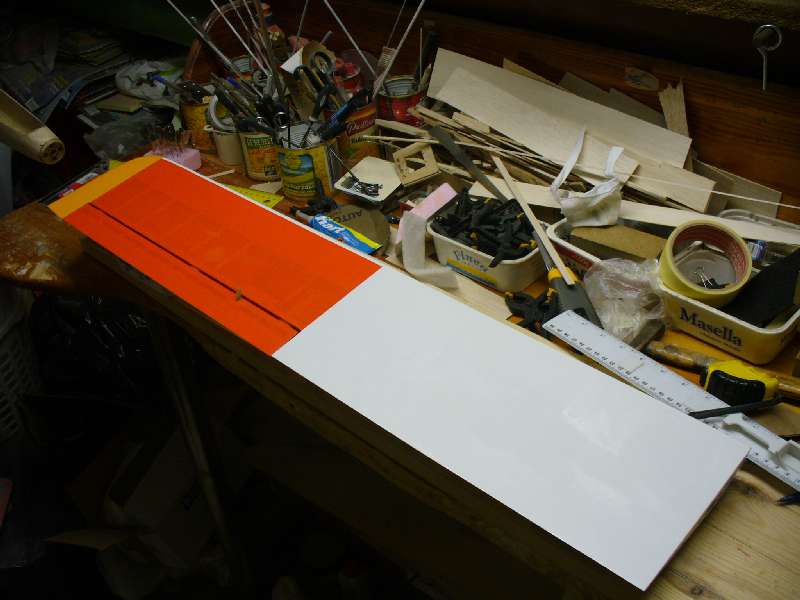

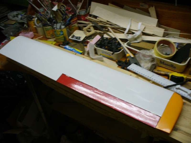

Ostatni akord budowy płata. Przyklejenie folii. Biała i czerwona na lotce to folia chińska z HK. Dla mnie rewelacja. Kładzie się bardzo podobnie jak Oracover std. Mocny klej , a przedewszystkim nie jest transparentna. Nie widać nic kompletnie, żadnych słojów balsy itp. Idealna do pokrywania modeli szybowców nowszych. Pomarańczowa to Solarfilm, ze starych zapasów. Kolorystyka, taką sobie wymyśliłem :) . Spód biało-pomarańczowy, góra biało-czerwona. Końcówka płata pomalowana sprayem żółtym.

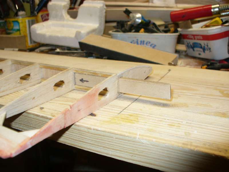

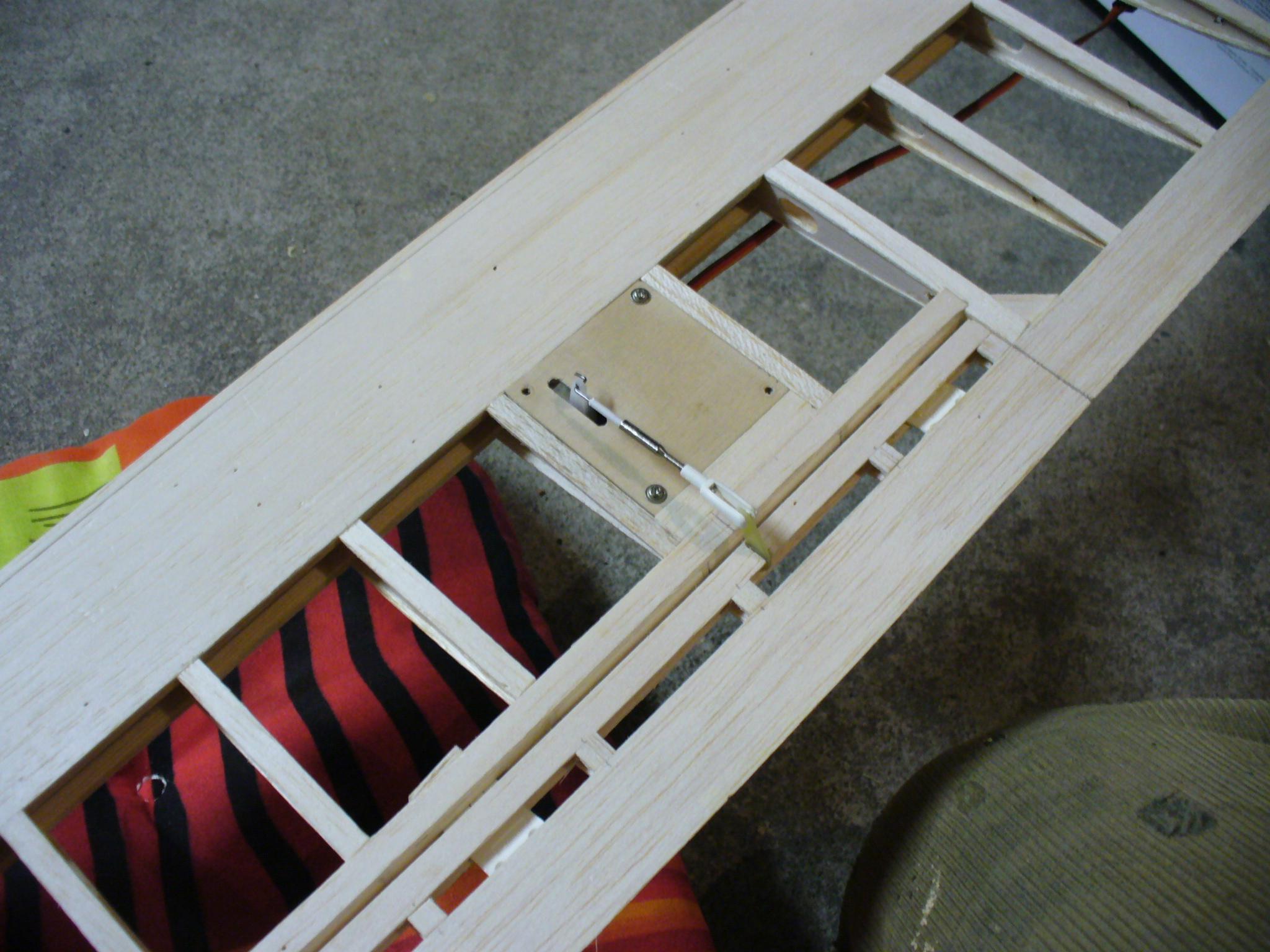

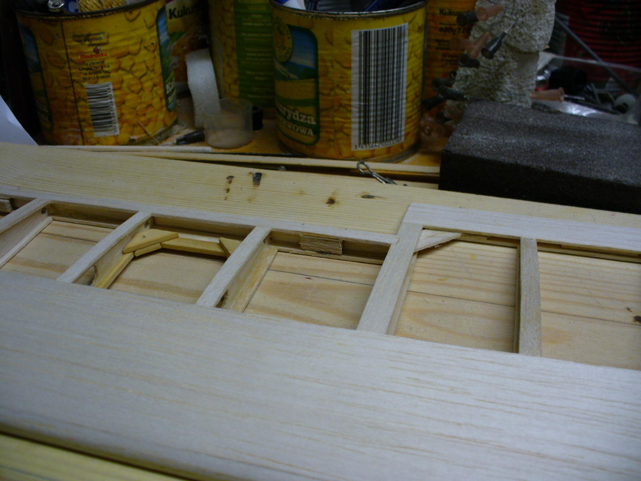

W tym wątku "opowiedziałem" o budowie płata z pojedyńczym wzniosem. Otrzymałem sygnały, że przydało by sie opisać budowę skrzydła z podwójnym wzniosem. Cóż, różnica niewielka, ale trzeba sobie dobrze zaplanować ten moment.
Krótki opis. Myślę, że zdjęcia wyjaśnią wszystko do końca. Opis na przykładzie płata do "39" z innego wątku, ale idea ta sama.
Budując płat z podwójnym wzniosem zachodzi potrzeba wygenerowania tego wzniosu w pewnym miejscu płata. Dzielę konstrukcyjnie skrzydło na dwie części, pierwsza , centropłat, wznios uzuskany jest u jego nasady, na łączniku skrzydeł. Opisane wcześniej. Druga, końcówka, dostaje wznios za pomocą łącznika sklejonego z kilku warstw sklejki. Staram się grubość łącznika dobrać do szerokości listwy dźwigara, będzie wklejony między górny a dolny dźwigar, ułatwia to sklejenie obu części płata. Obie styczne ze sobą części płata, nie mają wypełnień międzydźwigarowych między skrajnymi żeberkami. Tam wklejam łącznik sklejkowy. Łącznik ten jest odpowiednio wycięty, z odpowiednimi kątami wzniosu.
