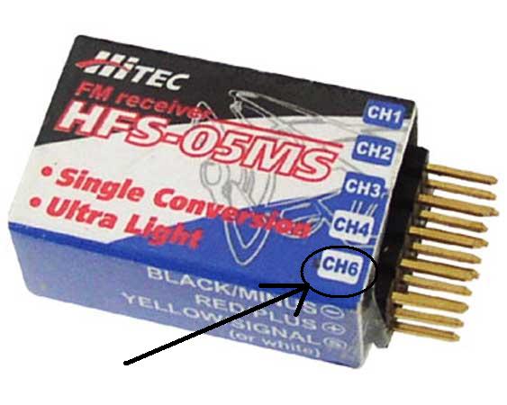

Odbiornik jest pięciokanałowy w sensie że występuje w nim 5 wyjść do serw. Z punktu widzenia dekodera jest to odbiornik 6-kanałowy z usuniętym wyprowadzeniem 5-ego kanału. Opis http://www.webx.dk/rc/RX-measurements/H ... S/05ms.htm Na końcowym screenie w opisie widać dodatkowo tekst w którym napisano że nie jest kompatybilny z Flash 5X a to z racji tego że ostatni kanał to jest kanał szósty w odbiorniku.
Zobacz dokładnie ten screen i tak jak napisał wcześniej kolega rób mixer na 1 i 6 kanale a nie na 5
h05.jpg [ 34.35 KiB | Przeglądany 6329 razy ]

Problem został rozwiązany. Faktycznie to kanał 6 a nie 5 w tym odbiorniku. Lotki obie działają. Dziękuję wszystkim kolegom za pomoc w rozwiązaniu problemu. Człowiek całe życie się uczy. :)
